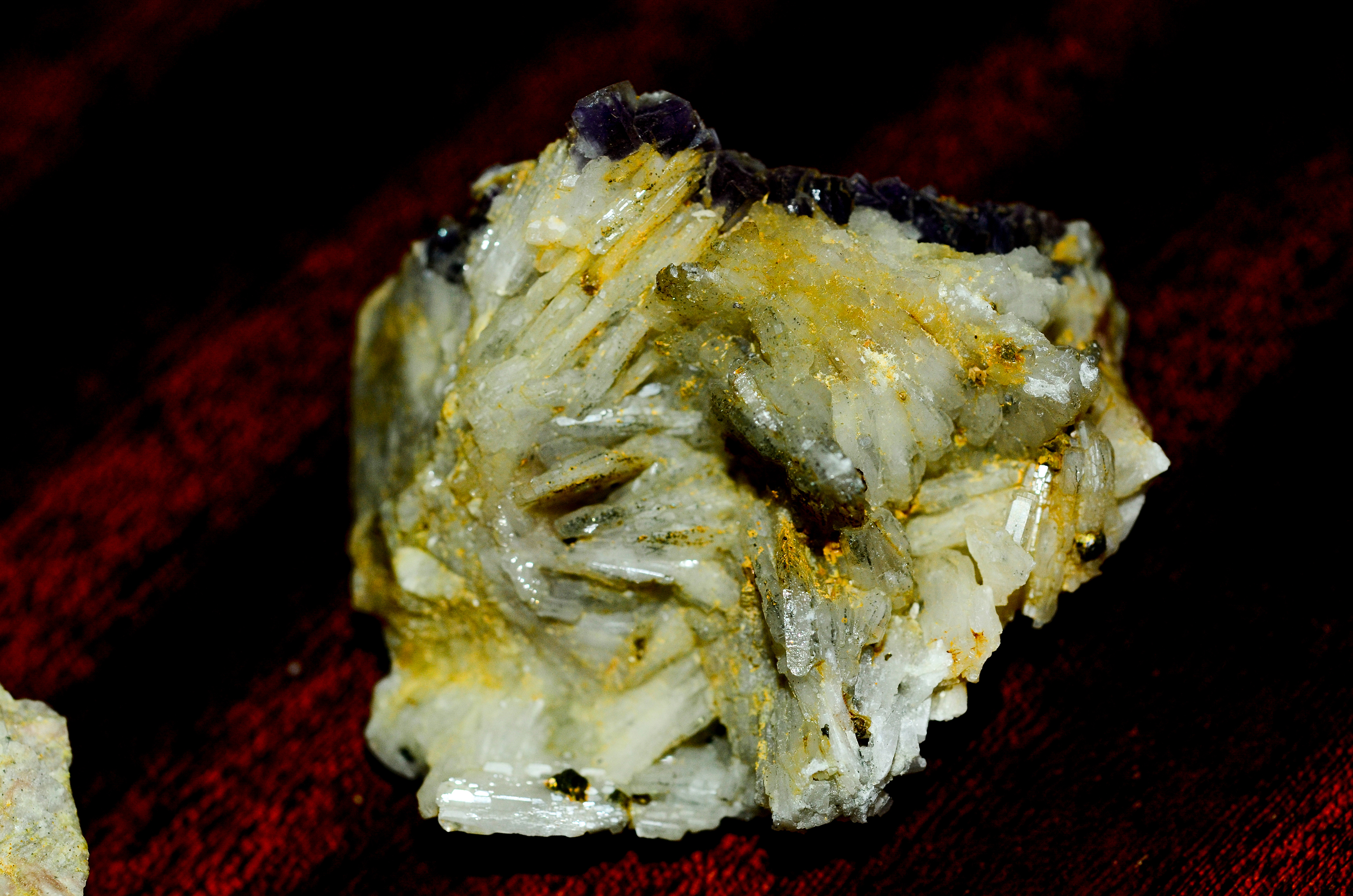

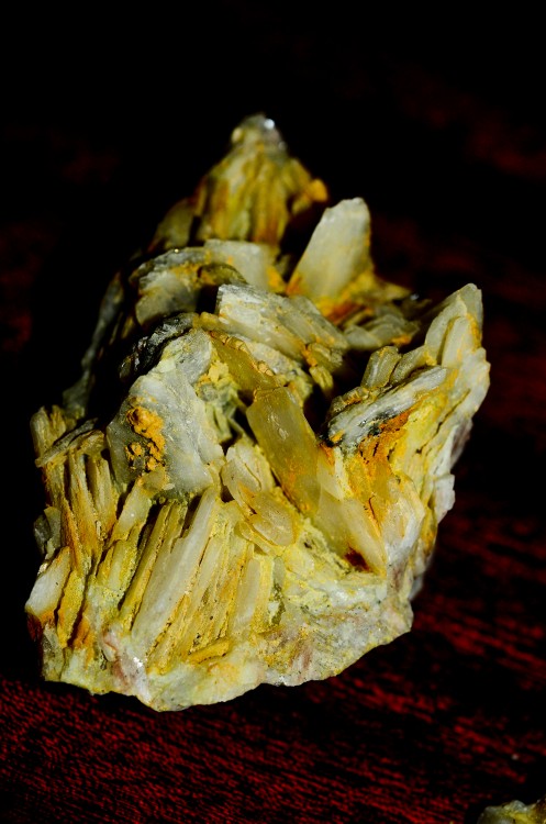

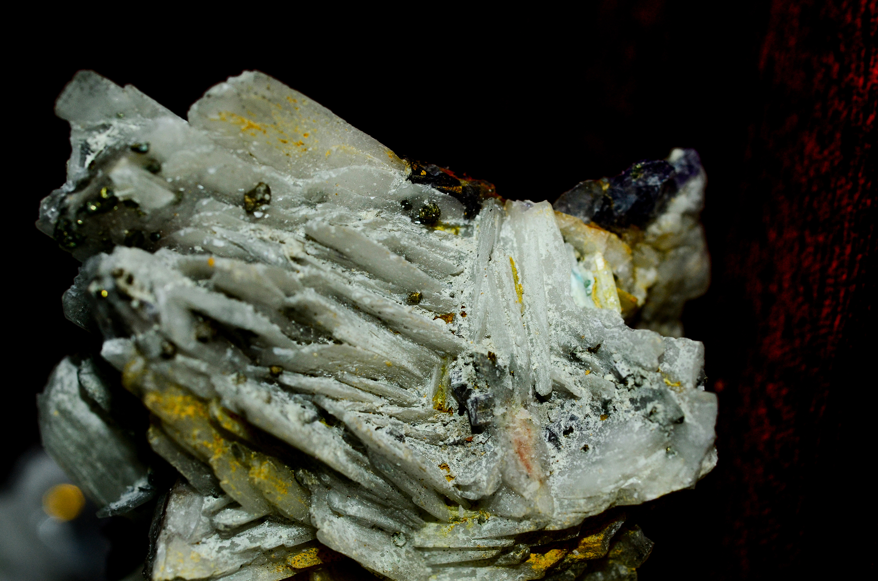

Je vais poster 3 autres photos de baryte/pyrite/fluo d'un lieu bien connu...
Si quelqu'un peu me dire avec quoi les nettoyer et toujours la question sur la limonite!

Conseil pour “rattraper” ton cailloux.
Faire tremper ton caillou 24 h dans de l’eau du robinet.
Brossage ou jet d’eau genre pistolet si tu as, pour enlever les dépôts meubles (argile notamment).
Faire un traitement dithionite normal avec la solution tampon.
Rinçage.
Séchage rapide.
