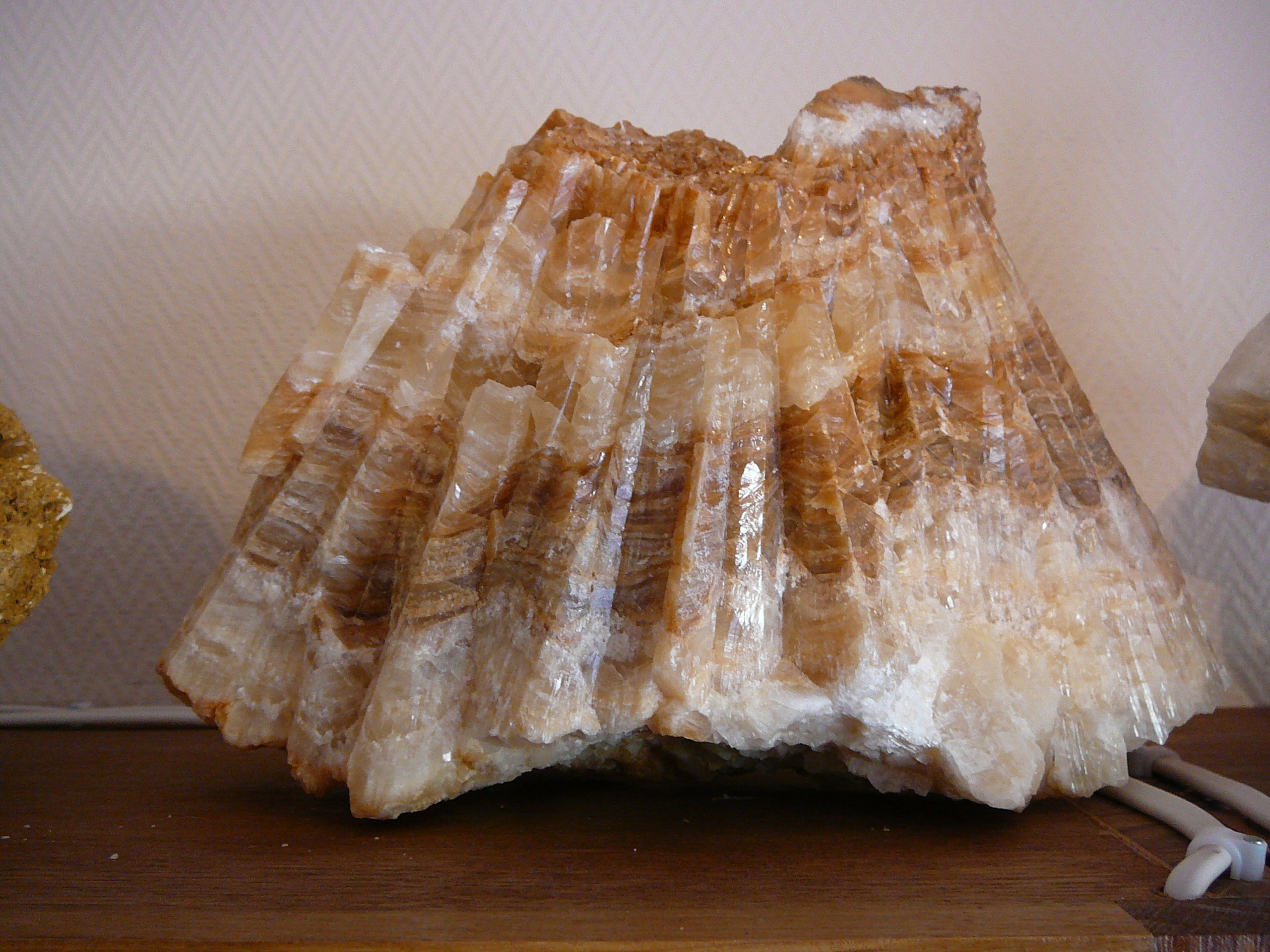

Bonjour à tous,
Toujours dans ma "boite à cailloux", j'ai ce bloc (malheureusement abimé), de couleur caramel orangé et de dimensions 62x54 mm ; j'ai procédé à deux tests :
  • dureté : rayé par une lame de bistouri et ne raye pas le verre ;
  • vinaigre : bulles (sous loupe).
J'en déduis qu'il pourrait s'agir de calcite et peut-être même, au vu de la forme cristallisée, de calcédoine ?
On aperçoit bien sur la 1ère image des strates de couleurs différentes : est-ce un indice sur le processus qui a conduit à sa formation ? (coulée d'eau chargée en calcaire, ou pas, ou autre processus ...)
Sur la 2nde image, à peu près au milieu, on aperçoit des plis parallèles au sens du "clivage" (les facettes lisses) : est-ce dû à la pression exercée sur ce bloc ou plutôt à la croissance des cristaux ? ou autre encore ?
Merci par avance, :sourire:
Patrick
Merci à vous deux !
Damned ! :gratte-tete:Calcédoine est donc un nom qui a la sonorité d'un faux ami ?!? Car comme c'est du quartz, c'est pas du "calcium" en effet ... J'ai donc écris une belle "counerie" ... C'est pas la première, ... c'est pas la dernière ... :rougir::rolleyes:
Grand Merci pour la confirmation de la calcite ! :sourire:
il y a une heure, trenen23 a dit :
Calcedoine = quartz raye le verre
Gypse rayé à l'ongle, ne réagit pas aux acides
Serge
A priori calcite orange

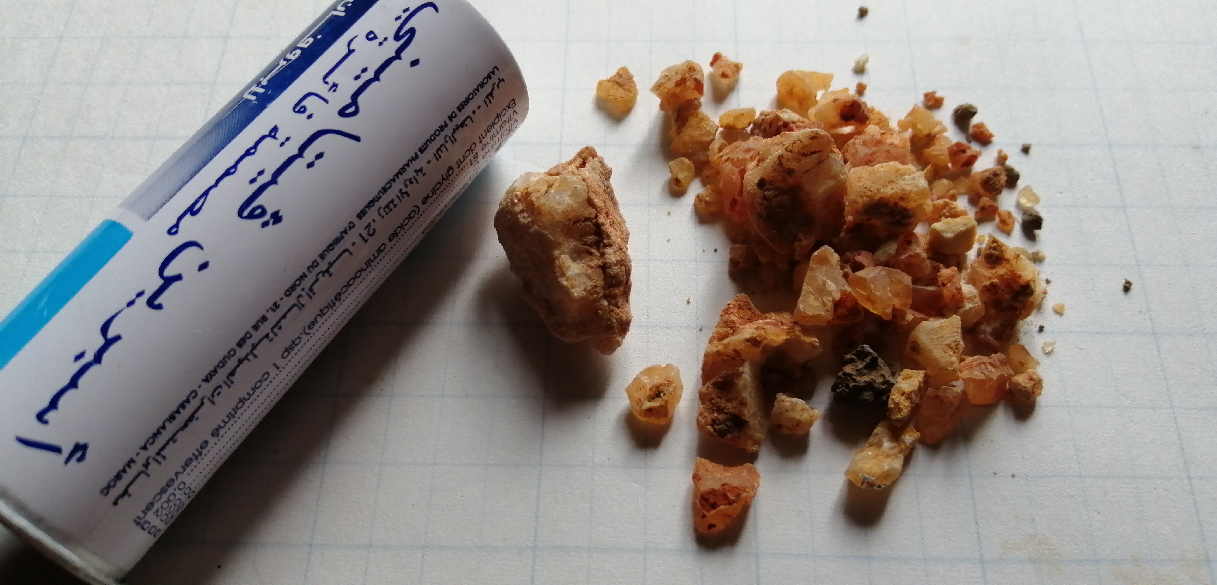

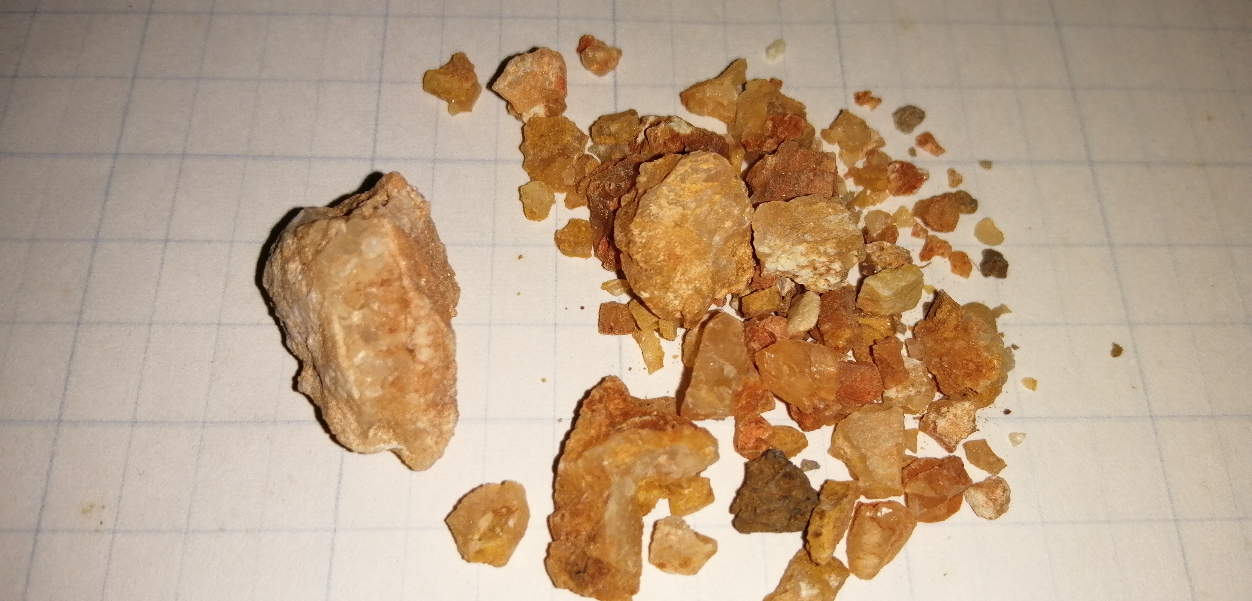

Donc, lui ç est quoi ? Il réagis à l HCL mais très peu, on est loin du cachet d aspirine. Sa  bulle très peu.
Je peux  pas dire rayé, trz légèrement marqué, ça fais surtout un bruit insupportable. Ma petites cuillère, le raye bcoup. Il raye pas le verre et dépose un couche grasse sur le point de friction.
Ces cristaux, la forme, ressemblent bcoup à celui de Patrick

Bonjour et merci de votre intérêt,
J ai un morceau de ce cristal à côté de moi et bon, pour être claire :il ne se raye pas à l'ongle, j en sent bien qu 'on en est pas loin quant même mais tjour ce bruit insupportable.
Par contre, je suis en rupture de hcl, il faut que je sois plus précis et refasse l' expérience. Aussi, il faut que j étudie cette histoire de rohomboedres.
Je ferais ces tests et vous ferais part des Resultats.
Merci de ces précieux conseils
Bon week end
Hugo

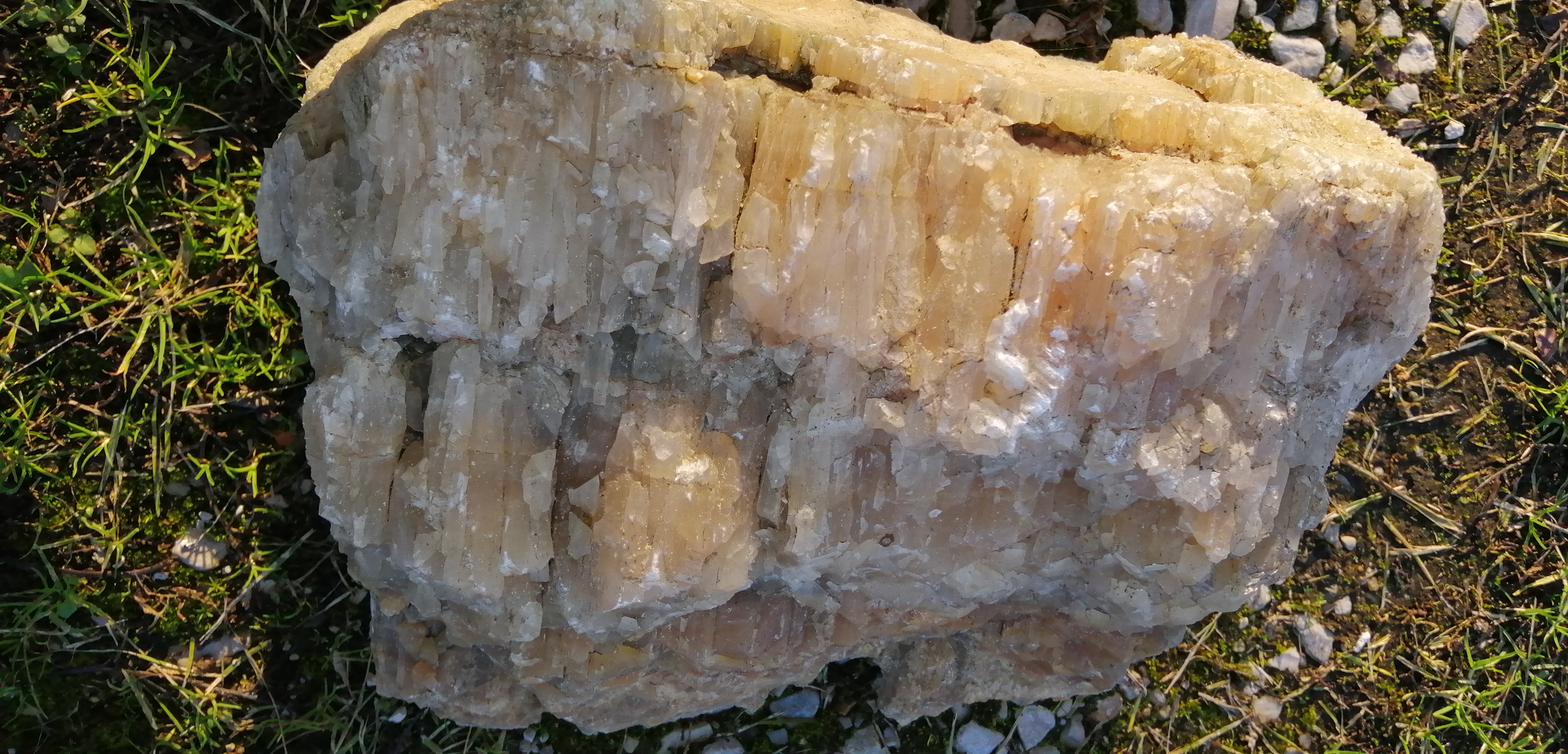

Il y a 5 heures, ice tea a dit :
Je rejoins "trenen23" pour aragonite
je joins des photos de ce que j'ai trouvé il y a plusieurs années à dans la carrière de Montpins Pyrénées Orientales (65) .
ice tea
Elle est superbe
