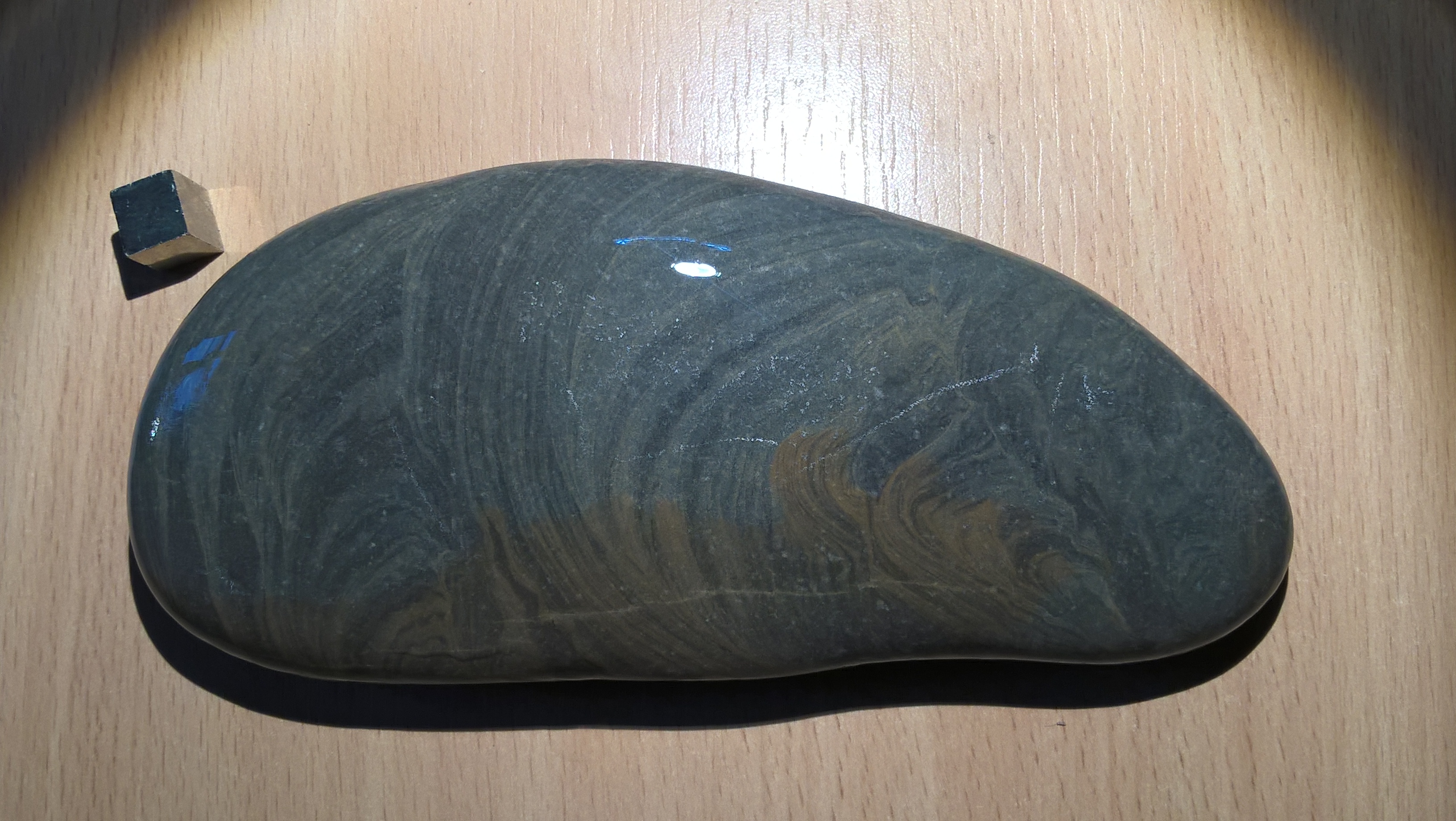

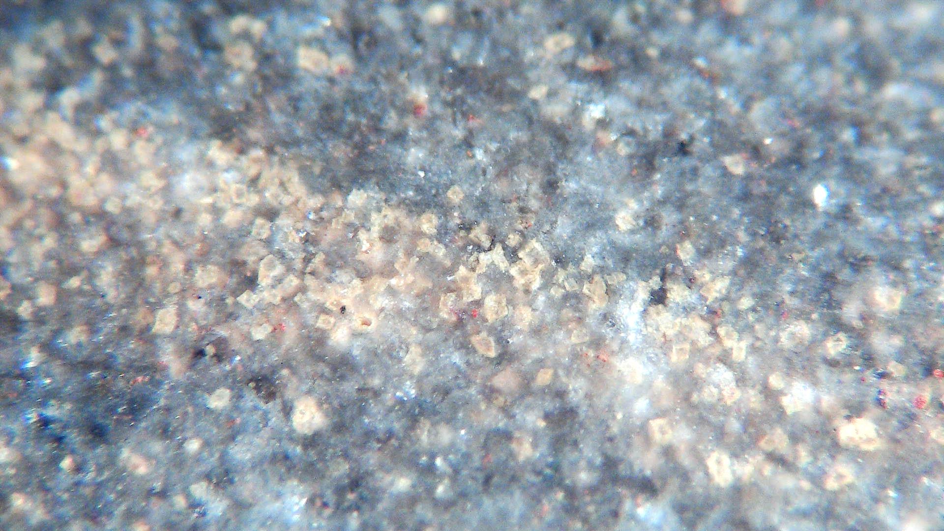

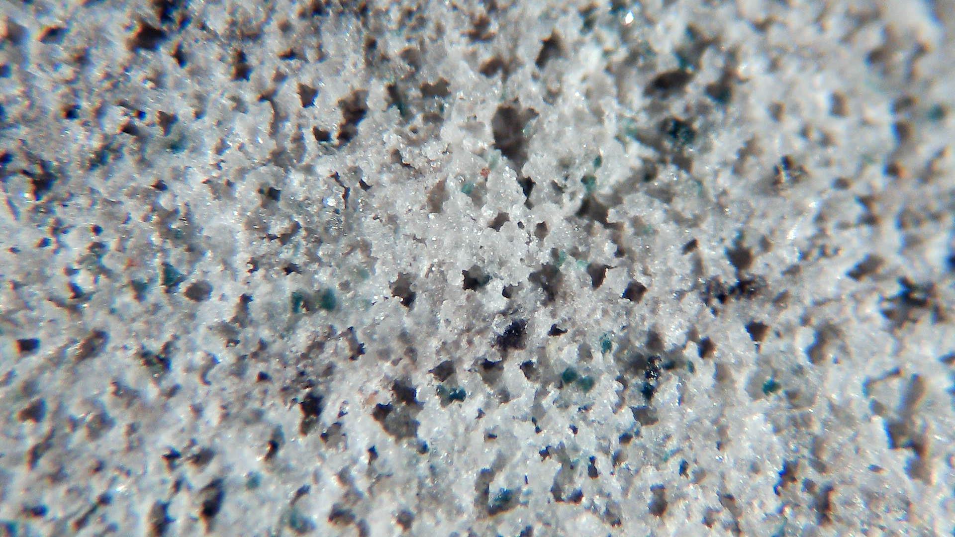

Bonjour, je récolte des galets sur la plage de Maguelone depuis longtemps, en ayant commencé par les fameuses variolites issues du massif du Chenaillet, puis je me suis intéressé aux autres roches issues de ce complexe ophiolitique (j'aurai d'ailleurs un autre question à poser sur ce sujet) ainsi qu'au verrucano du Queyras, mais ma question porte sur d'autres galets issus de la même plage dont voici les photos. La première montre un galet mouillé avec le cube de pyrite d'1 cm pour l'échelle. La deuxième une photo au microscope x40, montrant des cristaux orangés apparemment rhomboédriques, ces cristaux sont à priori des carbonates (dolomite?) car ils sont éliminés avec effervescence par attaque à l'HCl, laissant ensuite une trame que je pense siliceuse (3ème photo microscope x40), avec quelques cristaux verts épars.. cela ne m'évoque qu'une turbidite, mais je ne suis pas très calé en géologie (je suis plus orienté sur la paléontologie), et si tel est le cas, peut-on le rapporter à l'activité liée à la fermeture de l'océan alpin? Merci pour vos avis, bien cordialement, Max :-)

Le premier galet évoque bien une turbidite, ou plus précisément les convolutes qui sont souvent associées à l'intervalle Tc de la séquence de Bouma.
A l'affleurement, on peut trouver ce type de facies dans les grès d'Annot.
Pour les photos x40, le grain me parait bien homogène pour une turbidite, mais il peut arriver que les niveaux de fin de sequence autour soient dolomitises. Ca reste assez confidentiel, comme faciès, dans des turbidites. Vous voyez une structure macroscopique dans le deuxieme galet ?

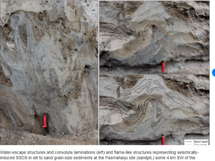

Juste un bémol, une turbidite n'est pas une roche, c'est une séquence. Donc des niveaux silteux, gréseux peuvent provenir de cette séquence.
Pour pouvoir dire turbidite, il faut voir plusieurs intervalles.
On peut se poser la question : où vais je observer des ripple marks, des stratifications obliques, des convolutes
Voici un exemple, dans un contexte bien différent:
