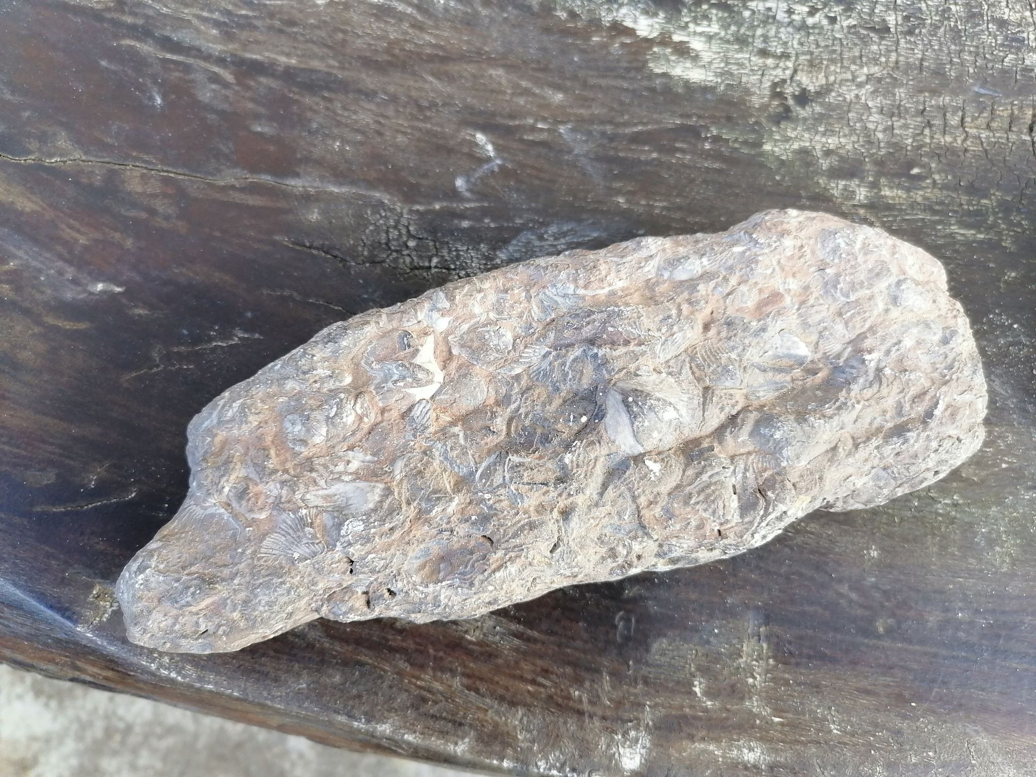

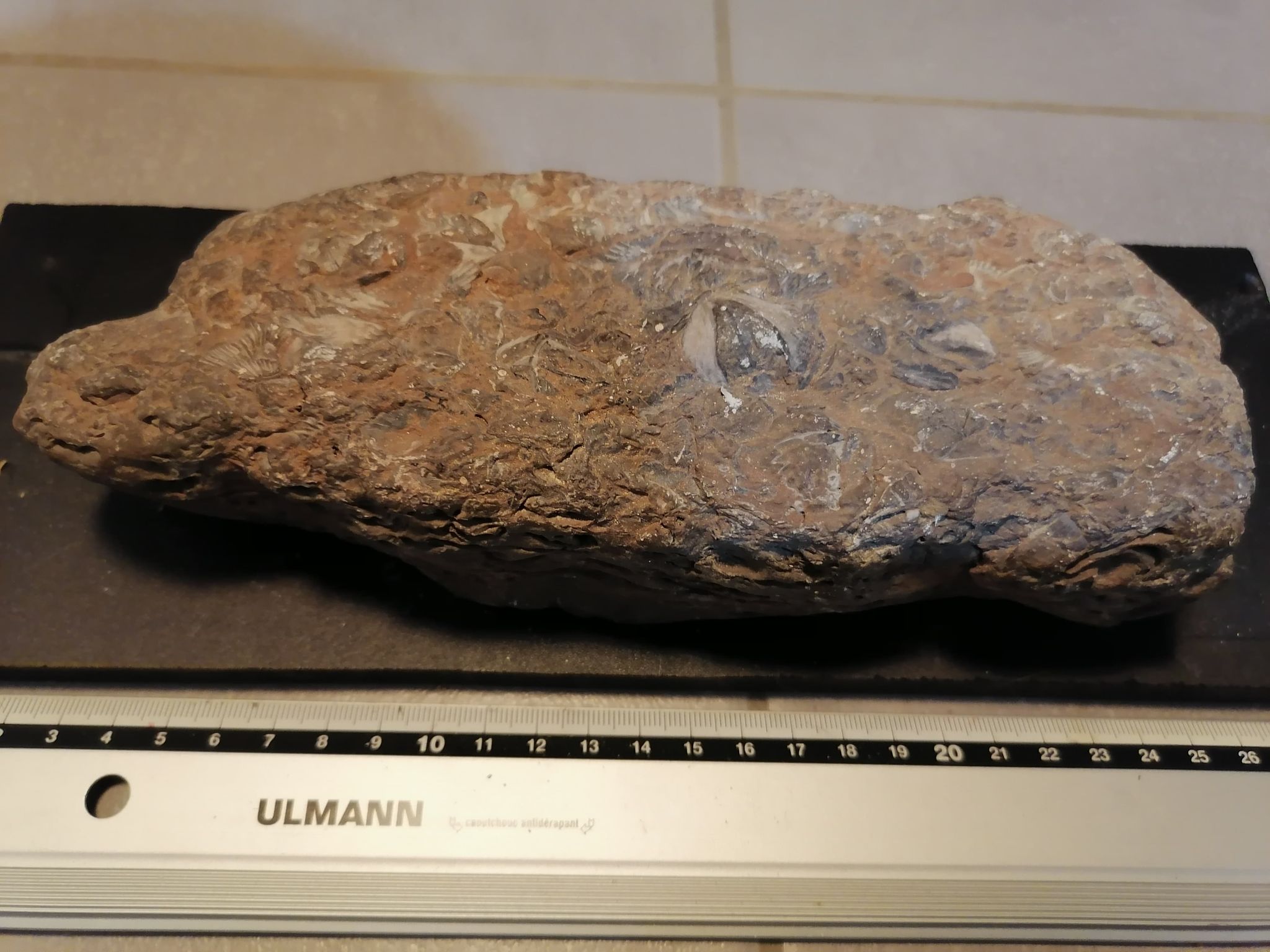

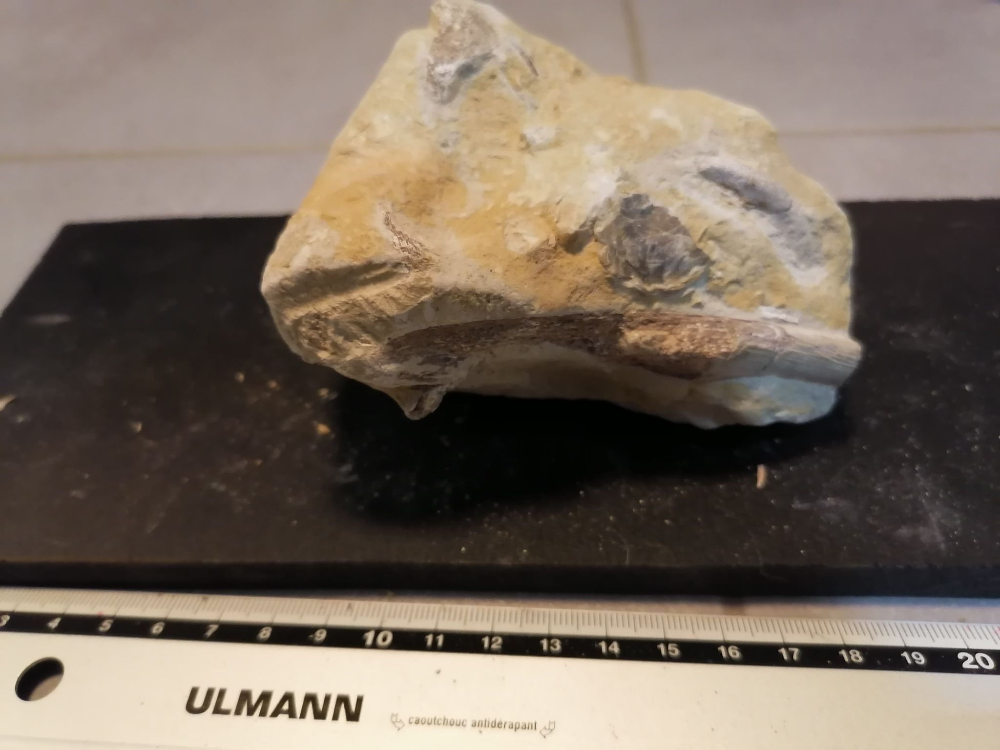

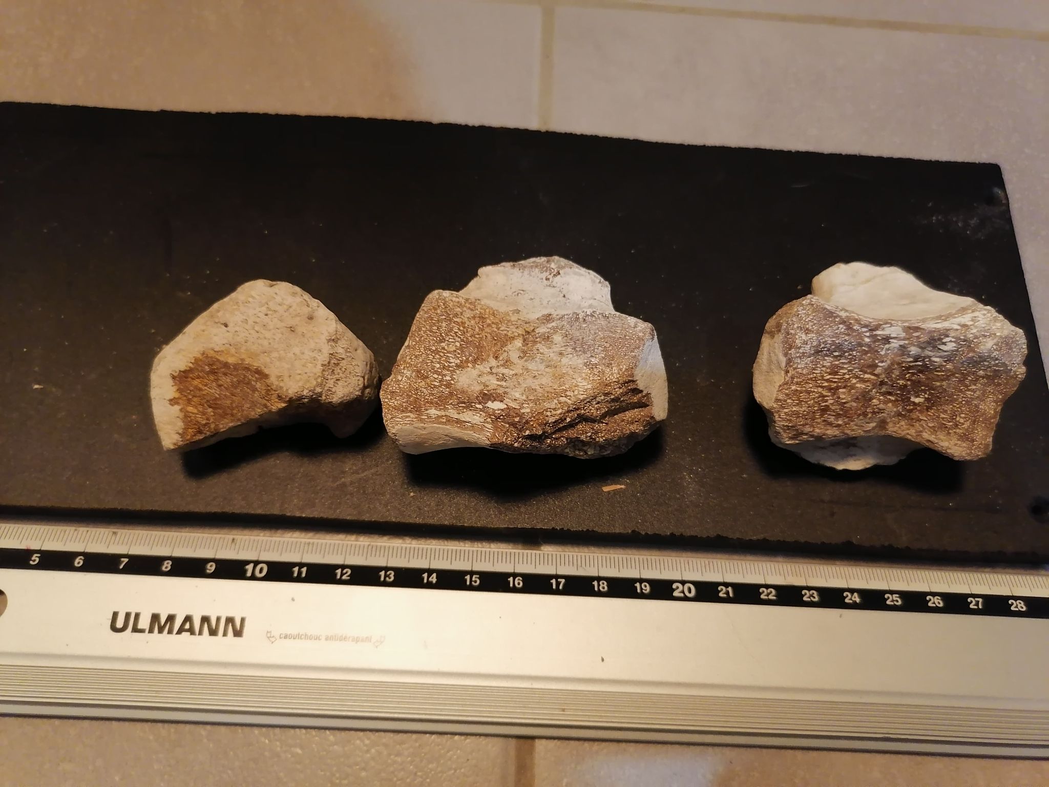

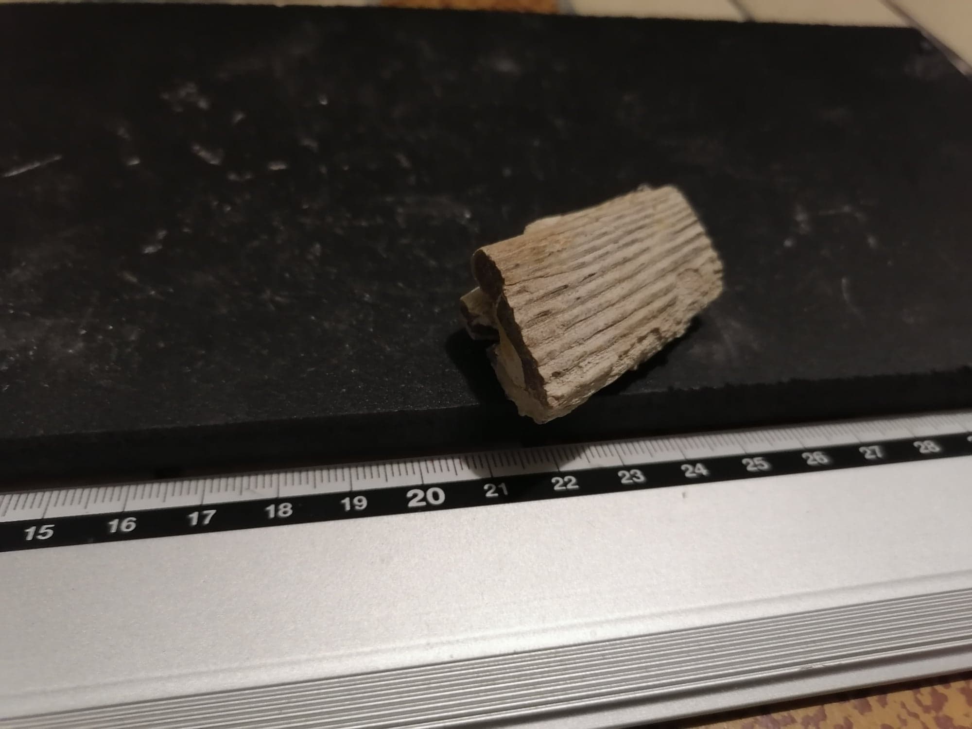

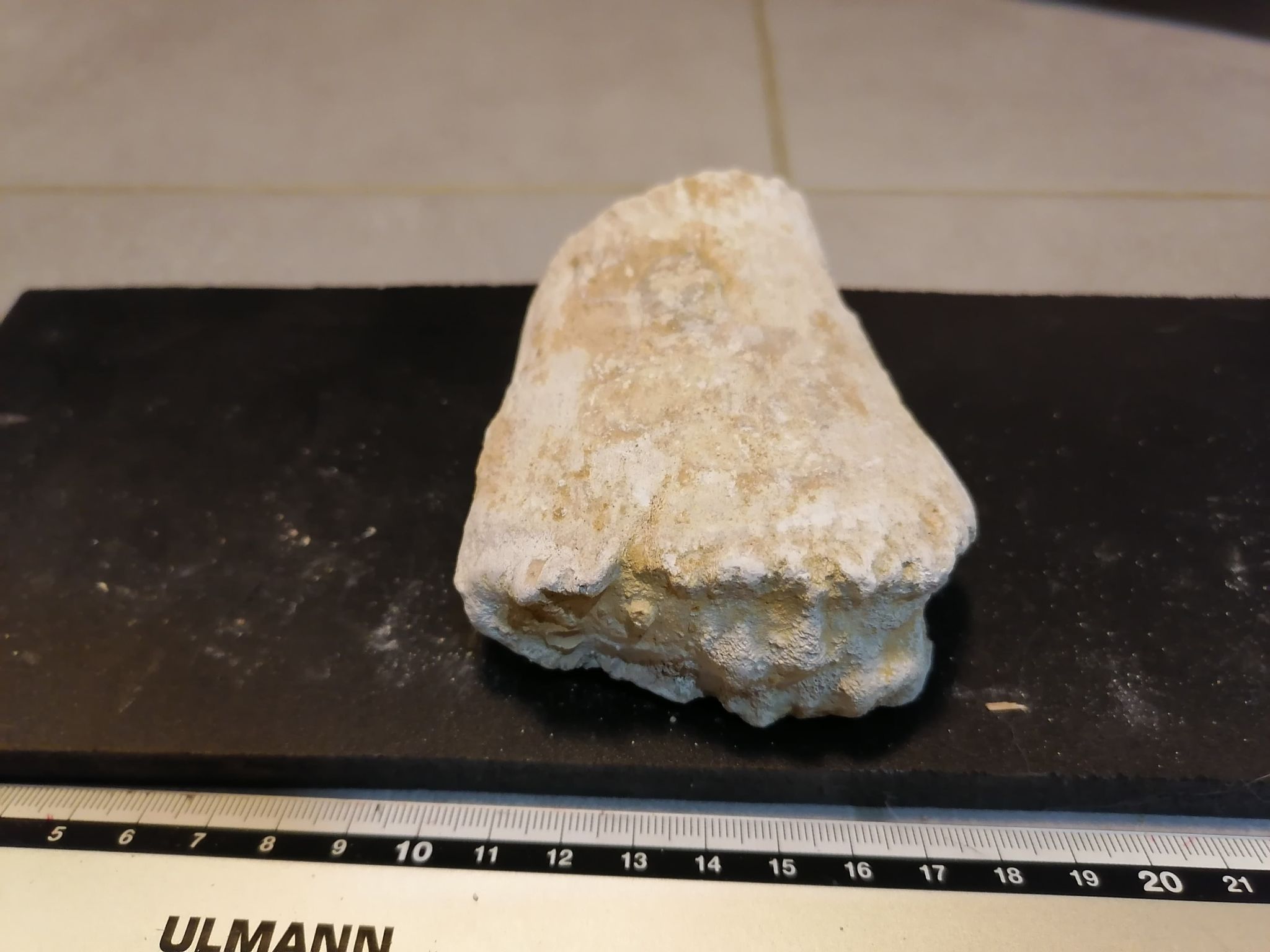

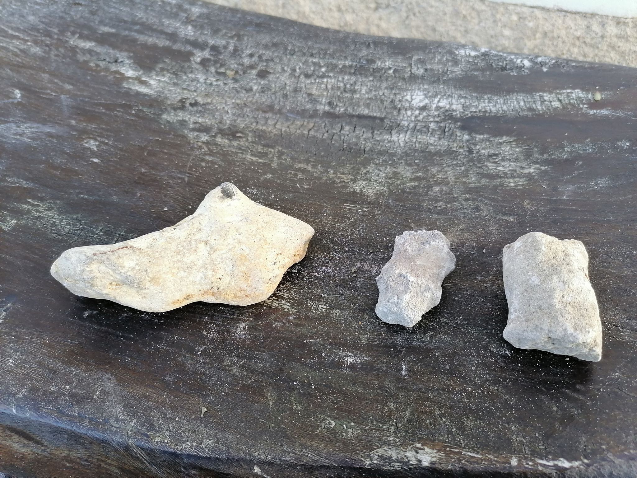

Je continue mon tri dans mes caisses de récup'. Et j'ai plusieurs élément encore non identifiés. les fossiles sur les photos 1 à 7 étaient dans une boîte en désordre. Je n'ai pas mis tous ce qu'il y avait dans la boîte et il y avait des papiers avec mais je ne sais pas si ils correspondent à mes fossiles en photos.

J'ai fait une nouvelle série de photos avec échelle pour que ça soit plus parlant :).
Les fossiles peuvent être dans un ordre différent par rapport au premier message mais les photos 1 à 7 correspondent quand même à la première partie de mon message.

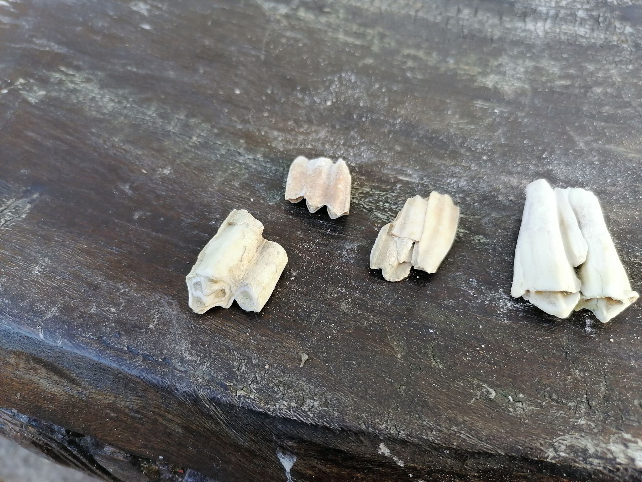

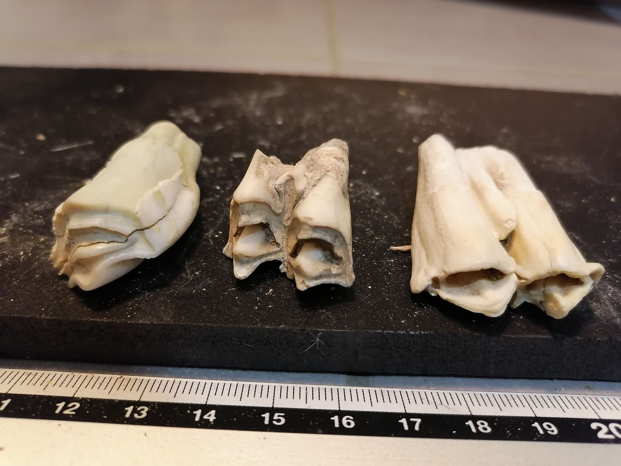

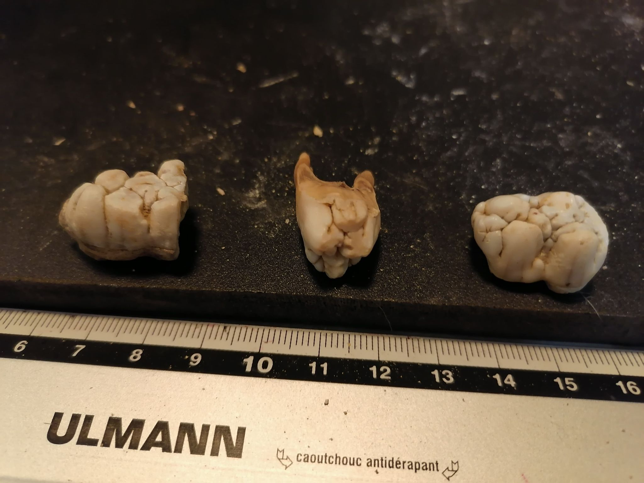

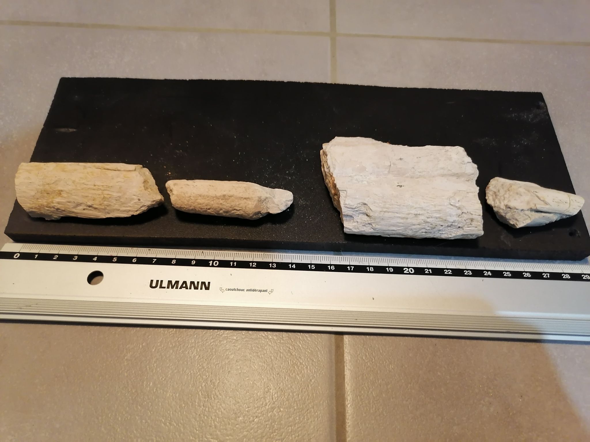

Bonjour, effectivement il y a un bel ensemble, pour ma part mais je ne suis un grand spécialiste, les dents des photos 9- 10 font plus tôt récent il me semble que sur la photo 10 ce sont plus des dents de "groinc" (cochon ou sanglier) et pour celles en n 9 à voir du côté bovidae cervidae, mais attendons d'autres avis.
Il y a 9 heures, Mt Ventoux a dit :
Effectivement j'avais un doute sur les dents qui sont en très bon état.

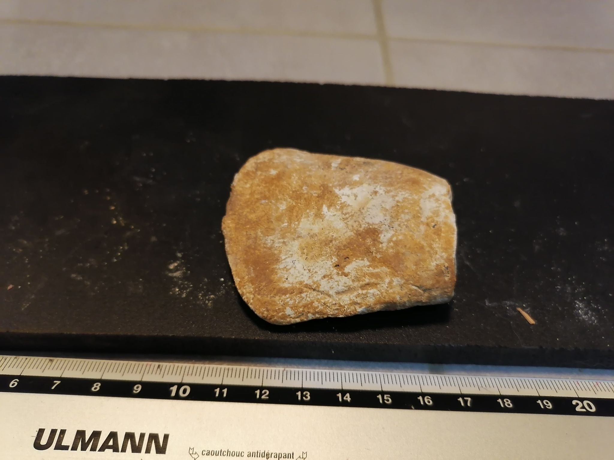

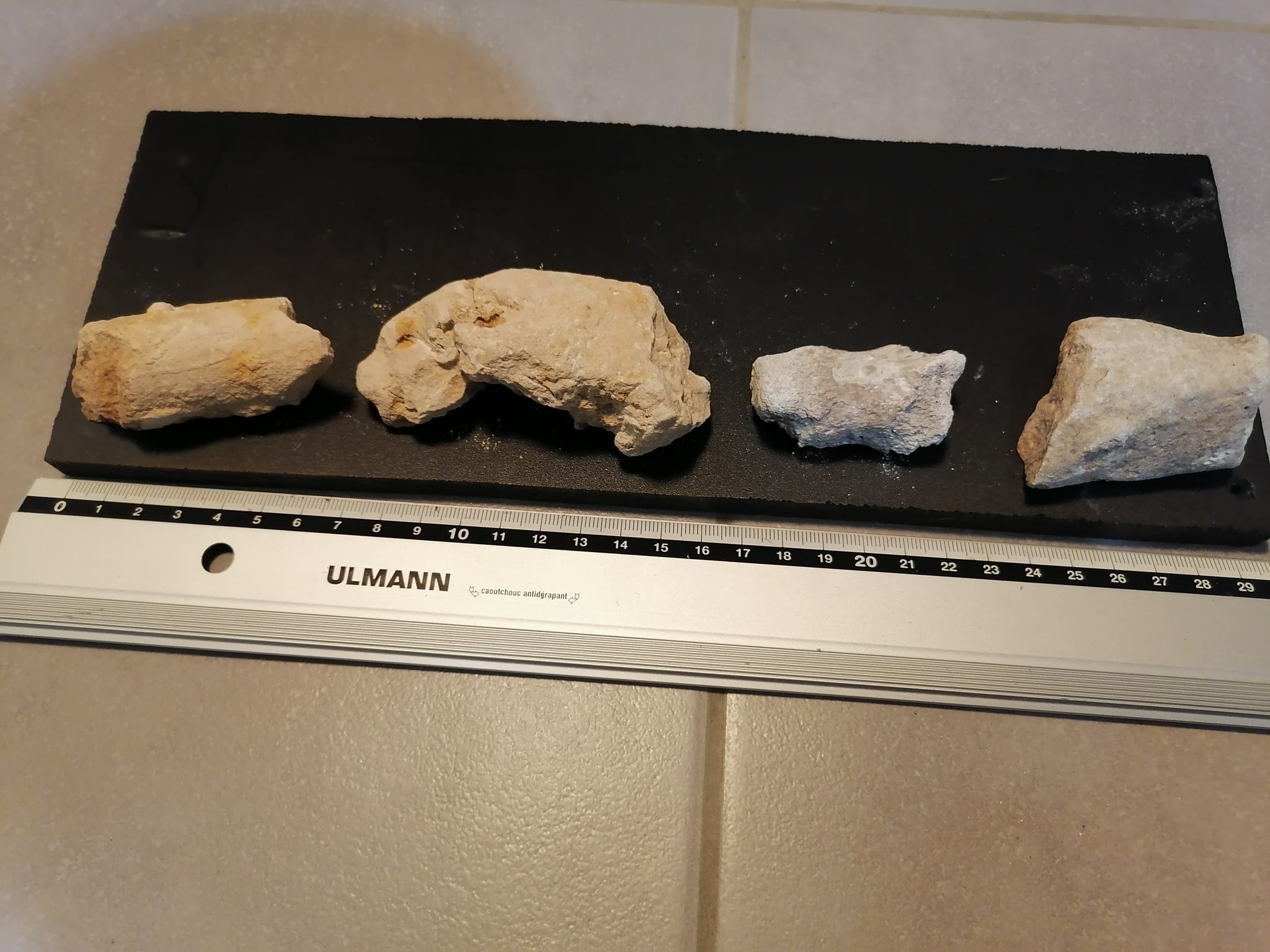

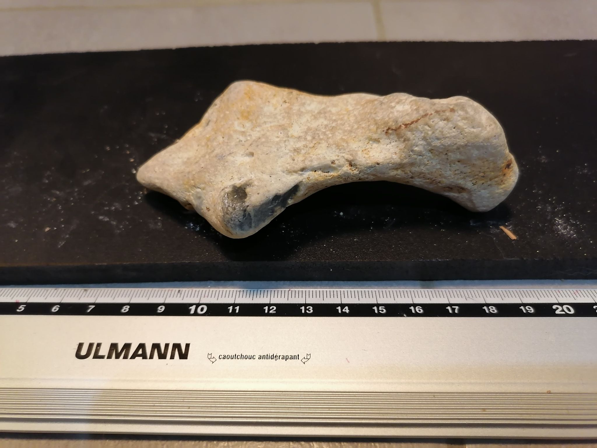

Pour la dernière photo je pense (mais suis loin d'être un spécialiste) que ce sont des os d'une nageoire d'un reptile marin type plésio ou autre, mais difficile d'en dire plus si la provenance est incertaine ou inconnue. Vous pouvez aussi mettre une règle ou mesurer les os pour savoir, niveau taille à quelle bébête on à affaire.
Possible pour une coprolithes mais ce fossile n'était pas dans la boîte avec les papiers donc peut être d'une autre espèce. pour la coprolithe de requin j'avais pensé à la première photo.
Ça marche pour l'aiguillon en photo 8 on m'a parlé de requin du genre hybodus aussi.
Ok, difficile d'en dire plus du coup, effectivement ça faisait pas trop coprolithe de requin pour la photo numéro 15, du coup difficile à dire de quelle espèce cela provient en tout cas je ne pense pas que ça soie un animal carnivore type plésio je pense que c'est plus un animal ce nourrissant de bivalves brachiopodes, certains requins ou raies se nourrissent de ce genre de choses donc peut-être à voir de ce côté ci. Pour la photo 1 je  ne pense pas qu'il s'agisse d'un coprolithe de requin, en tout cas cela n'en a pas trop la forme, et si c'était unrequin carnivore on aurait vu plusieurs restes et arrêtes de poissons. Pour moi je pense que pour la photo 1 c'est plus un ancien plancher océanique avec des bivalves et autres brachiopodes brisés.
Il y a 11 heures, Sibott a dit :

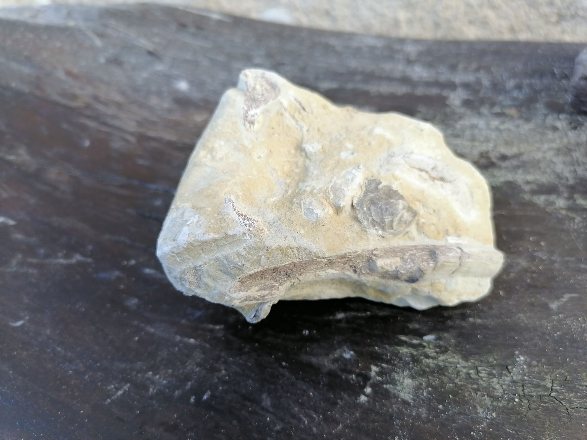

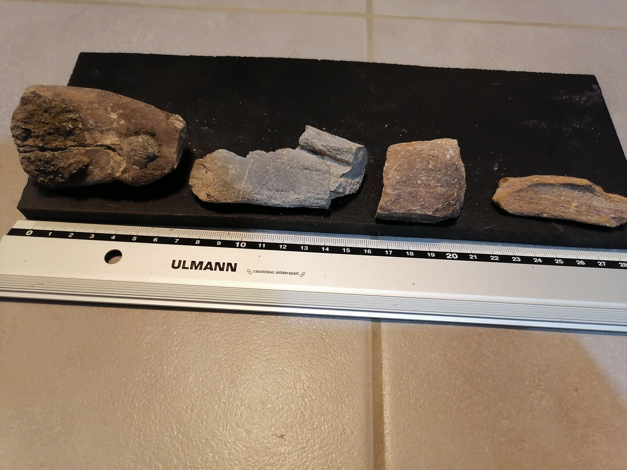

Connaissant la provenance des divers ossements, ancienne carrière dans le Callovien du Calvados, Asteracanthus est plus probable. La 1, Bathonien, la 7 rognon de silex ?
La 15, comme Gael, lumachelle.
il y a 10 minutes, BJ14 a dit :
Tu es sûr;) j’ eues une petite déception après une mésinterprétation sur mauvaises photos de matos de cette localité. Harf ,,, mes erreurs de détermination :rougir:
il y a 39 minutes, gaeldeploeg a dit :
si je fais une erreur c'est que je suis humain ;) mais je n'ai pas vraiment de doute quand à la provenance. JPP si tu passes par là, éclaire nous...
Jpp m'a parlé de la carrière des tuileries avec l'étage du callovien inférieur. Beaucoup de papiers mentionnent les environs de troarn et quelques uns de Saint Étienne du rouvray.
Pour la coprolithe mentionné sur les papiers j'ai une petite idée d'où elle est il faut que je la retrouve et je mettrai une photo ^^.
Pour la lumachelle c'est bien de la photo 15 qu'on parle ?

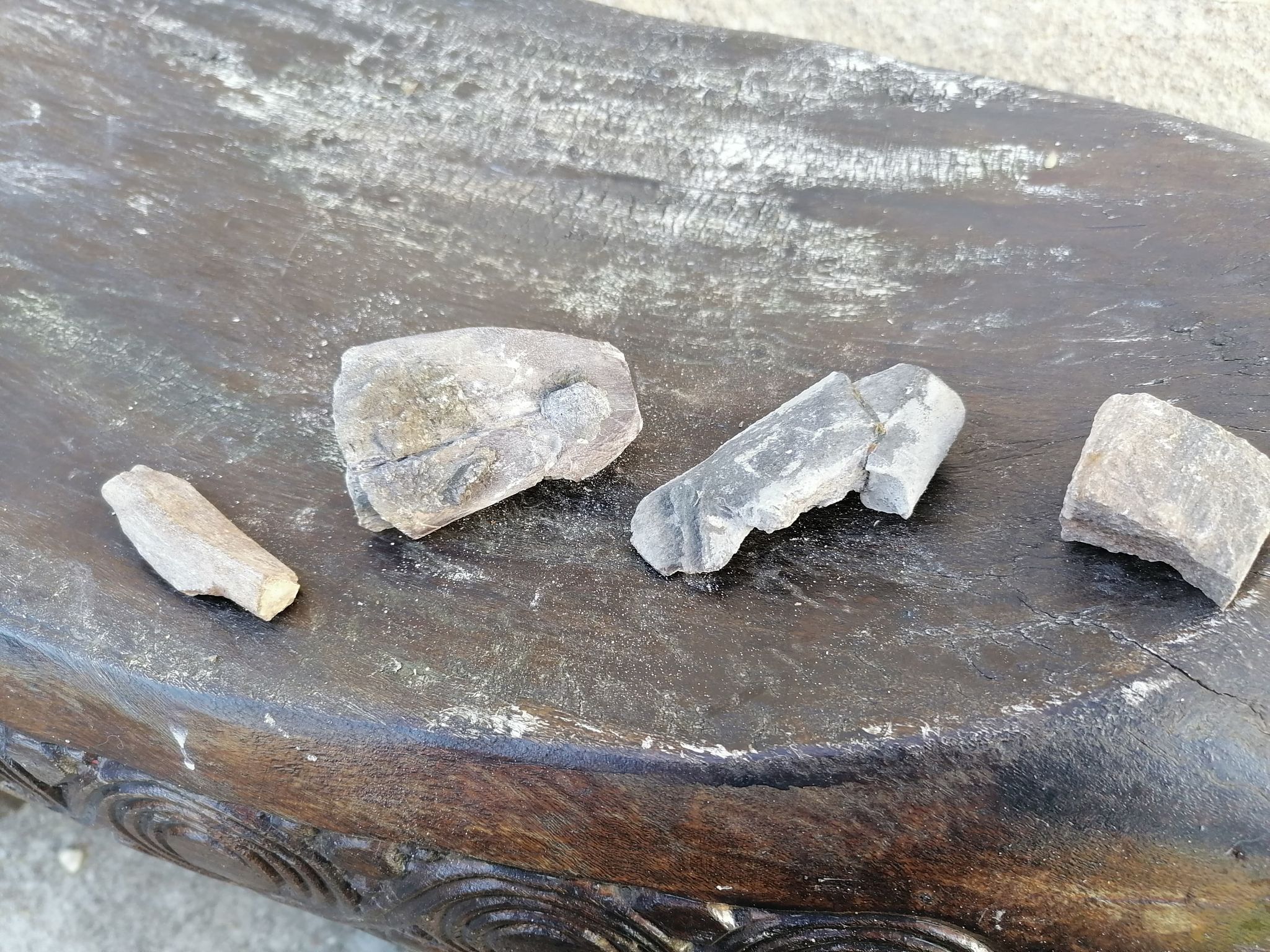

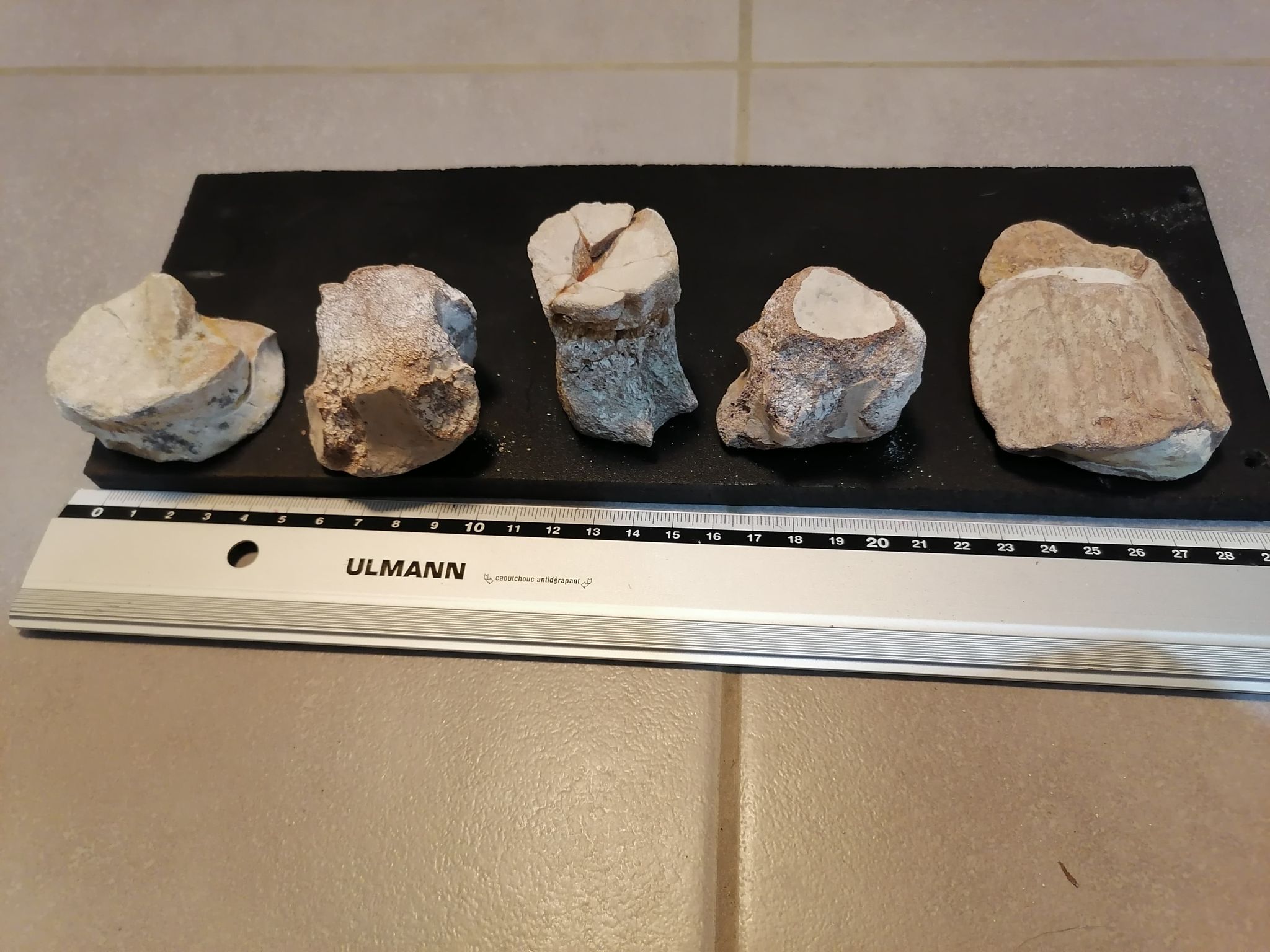

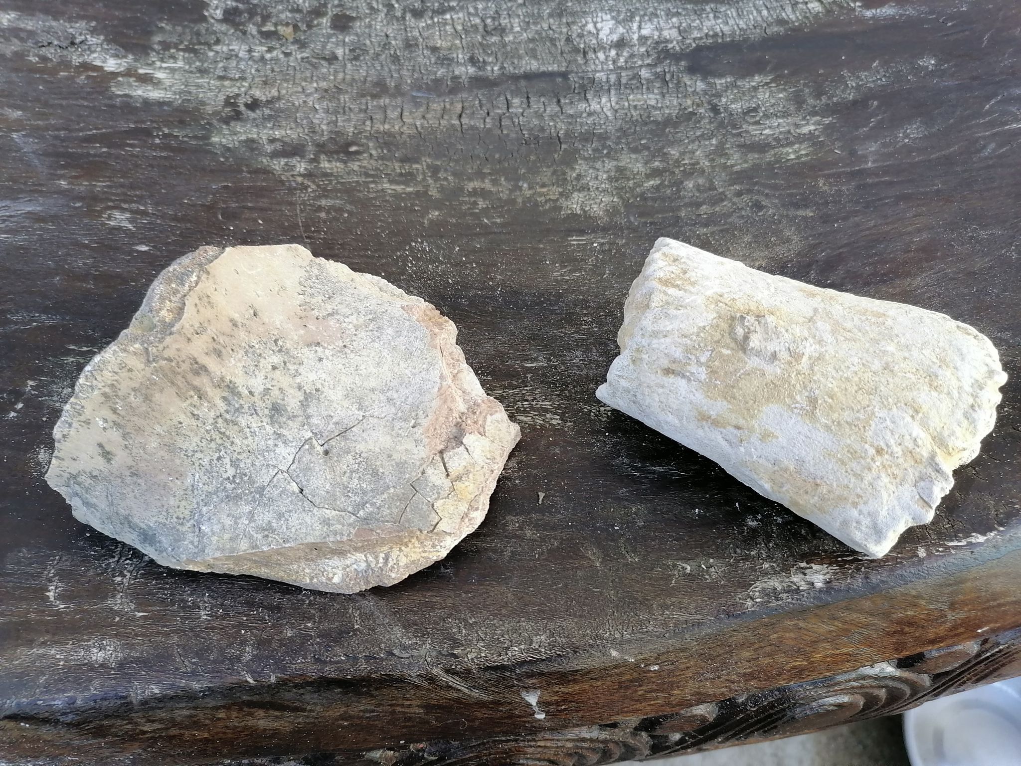

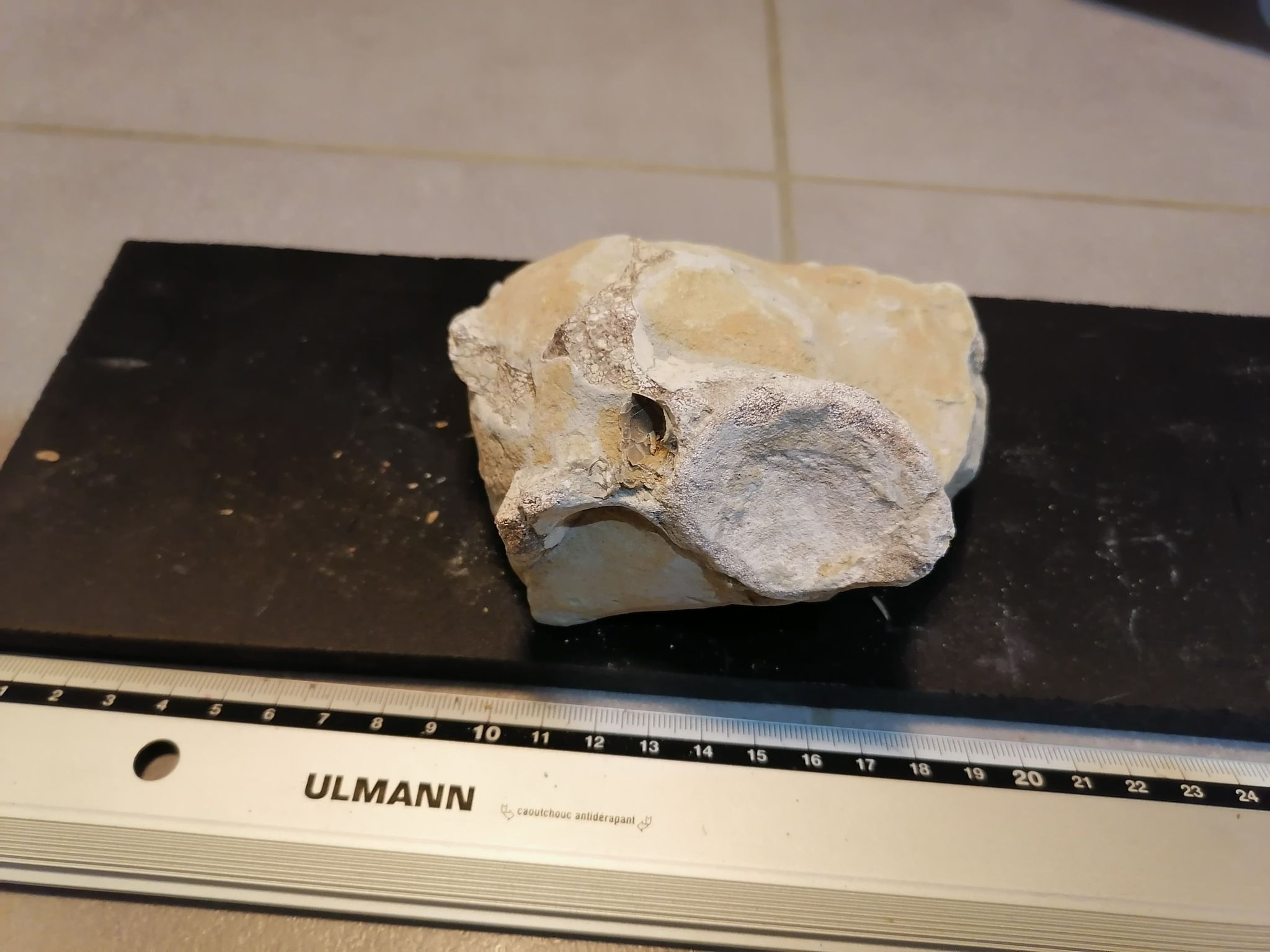

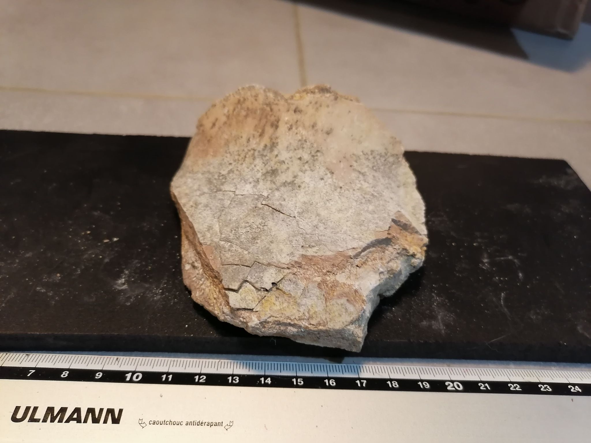

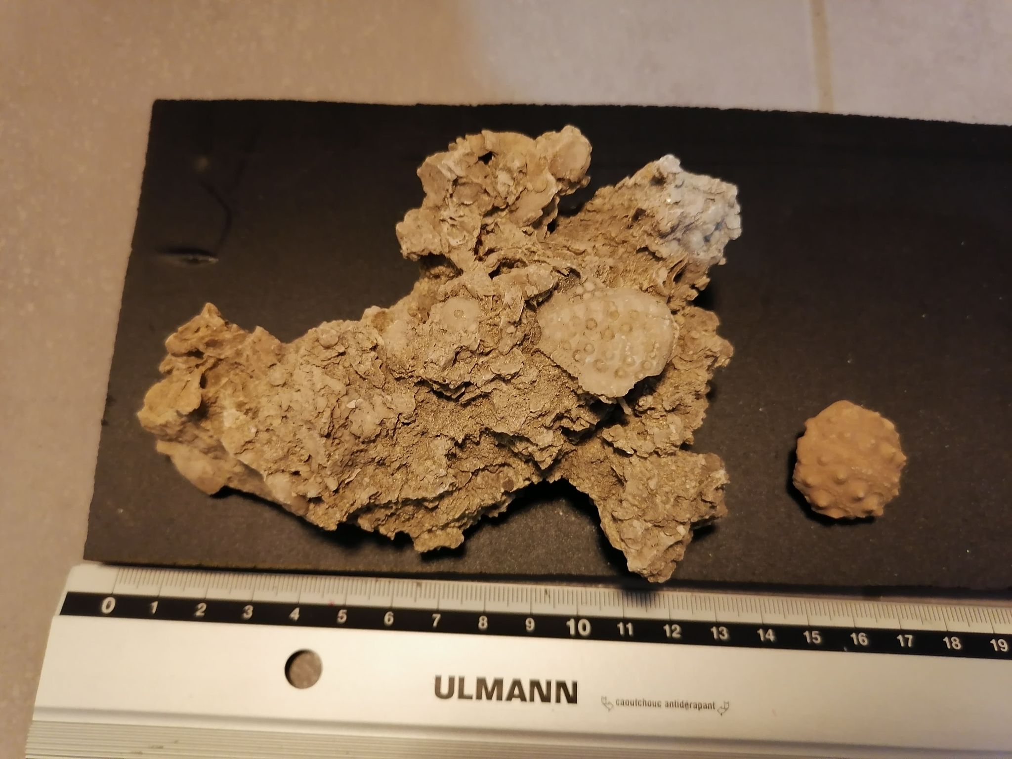

Les vertèbres de teleausaurien ou de plesiosaurien peuvent êtres sur la photo 2 du coup. Par contre je ne vois pas où peut être le morceau de mâchoire :/
J'ai des fragments de côte de teleausaurien. Je mettrai une photo.
D'ailleurs au vue de l'époque et de la localisation je pensais à une espèce de steneausaure.
