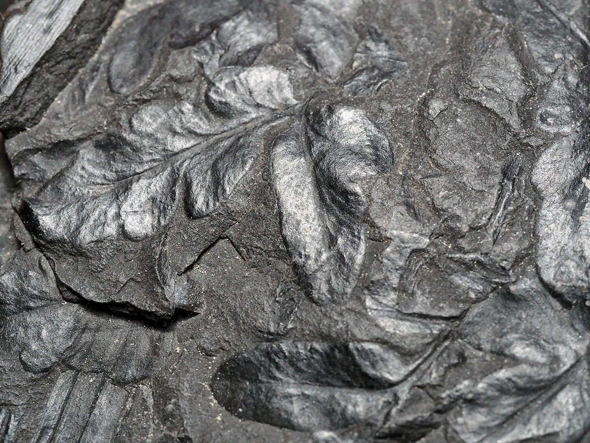

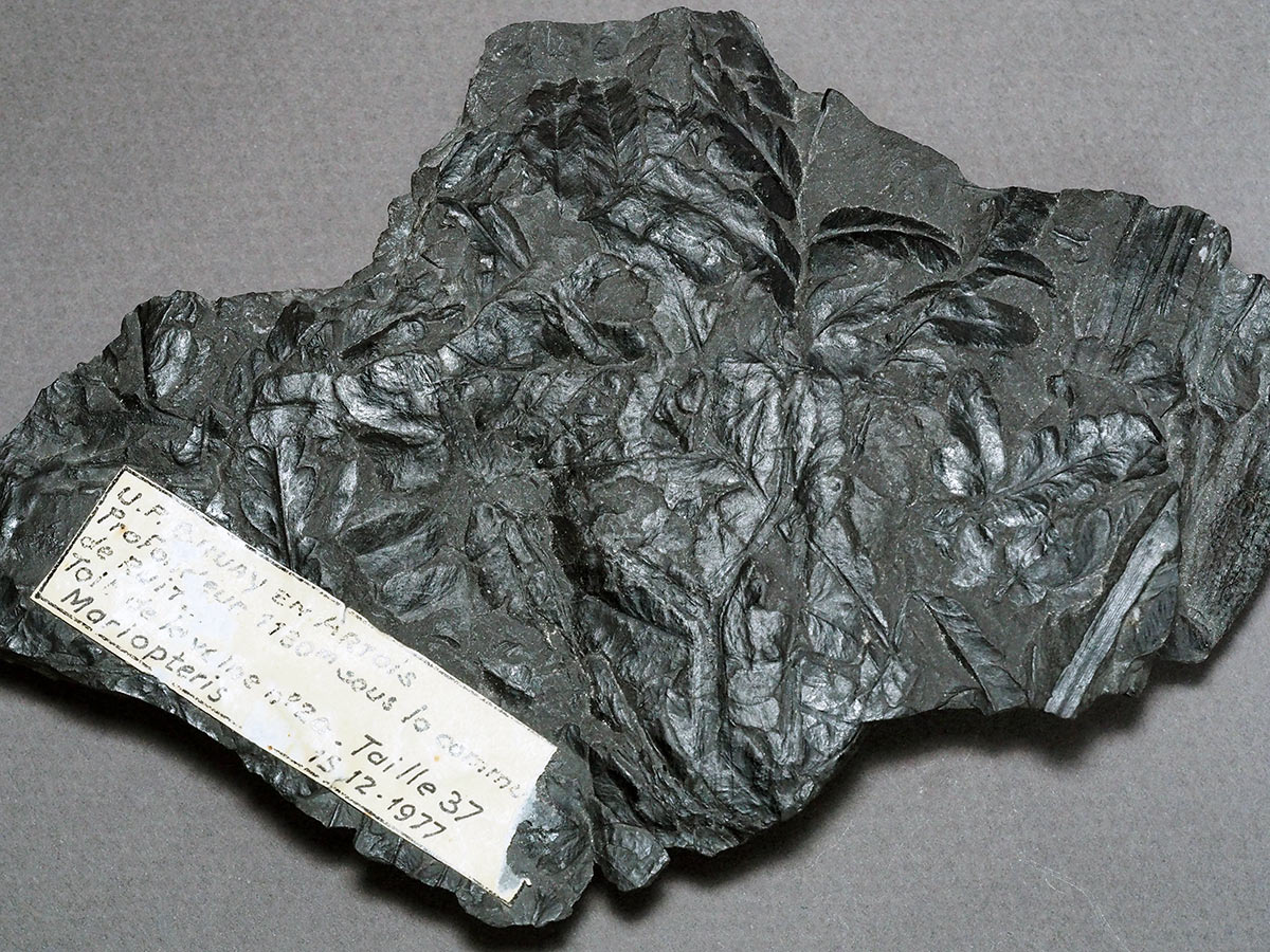

A la fin des années 70 ou début des années 80 on m'a fait cadeau de ce fossile de plante. Sur l'étiquette de cet échantillon de 15 cm par 9 cm on peut lire Mariopteris.
J'ai cherché quelques informations sur ces plantes et je lis dans le manuel de paléontologie végétale de Léon Moret, 1964, éd Masson, que la croissance est doublement dichotomique, soit soit en quatre bifurcation ; je n'arrive pas à lire/retrouver cette structure sur cet échantillon ... peut-être n'est-il pas assez grand ?
Peut-on parler ici de Carbonifère ? Est-il possible de dater approximativement ce fossile ?
Est-il possible d'affirmer Mariopteris avec ces vues ? J'ai lu que l'on appelle ou appelait les petits lobes des pinnules et que leur forme et nombre, etc., permettent d'identifier quelques espèces ... Est-ce le cas ici ?

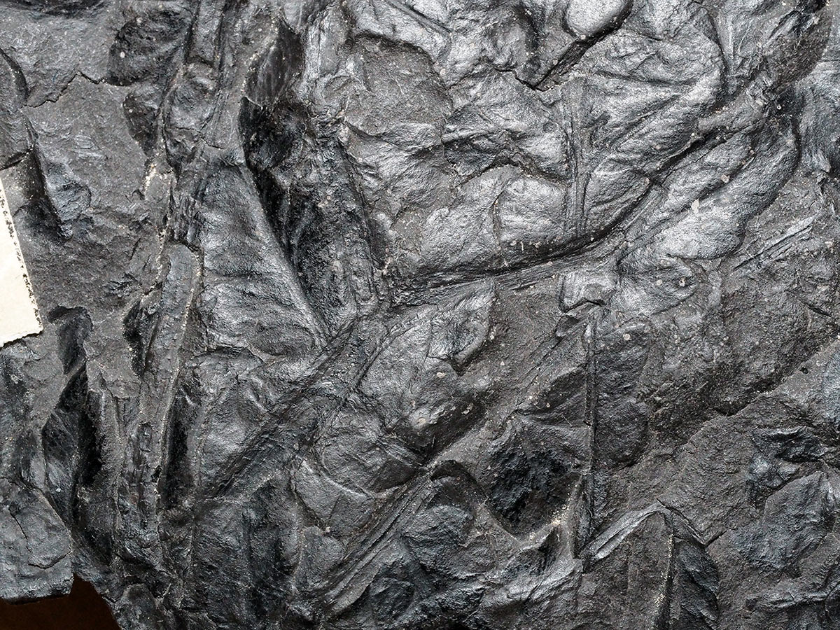

J'ai mieux regardé mon échantillon et j'ai trouvé une bifurcation dichotomique, assez large, avec des stries longitudinales et peut-être, pas de stries transverses me semble-t-il ; mais là j'ai un doute car il me semble voir des encoches transverses de place en place ?

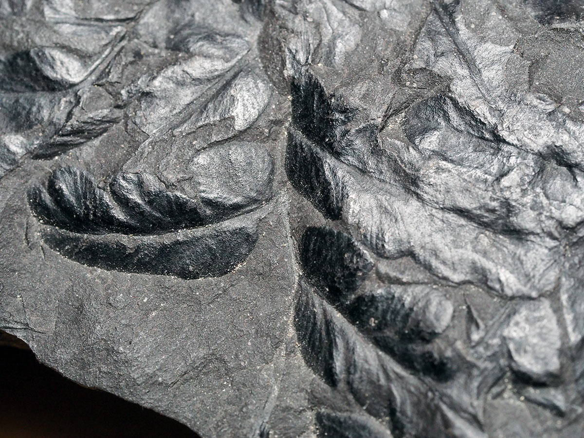

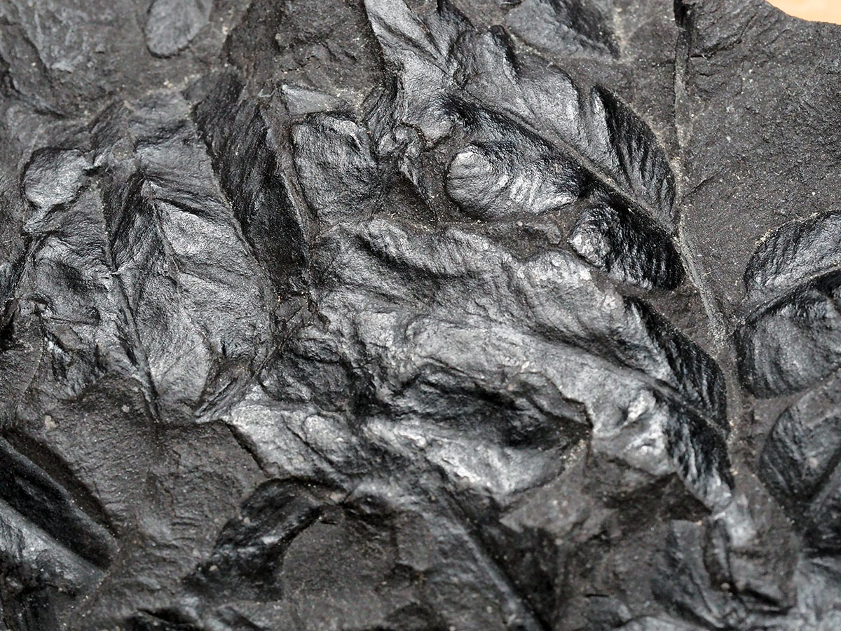

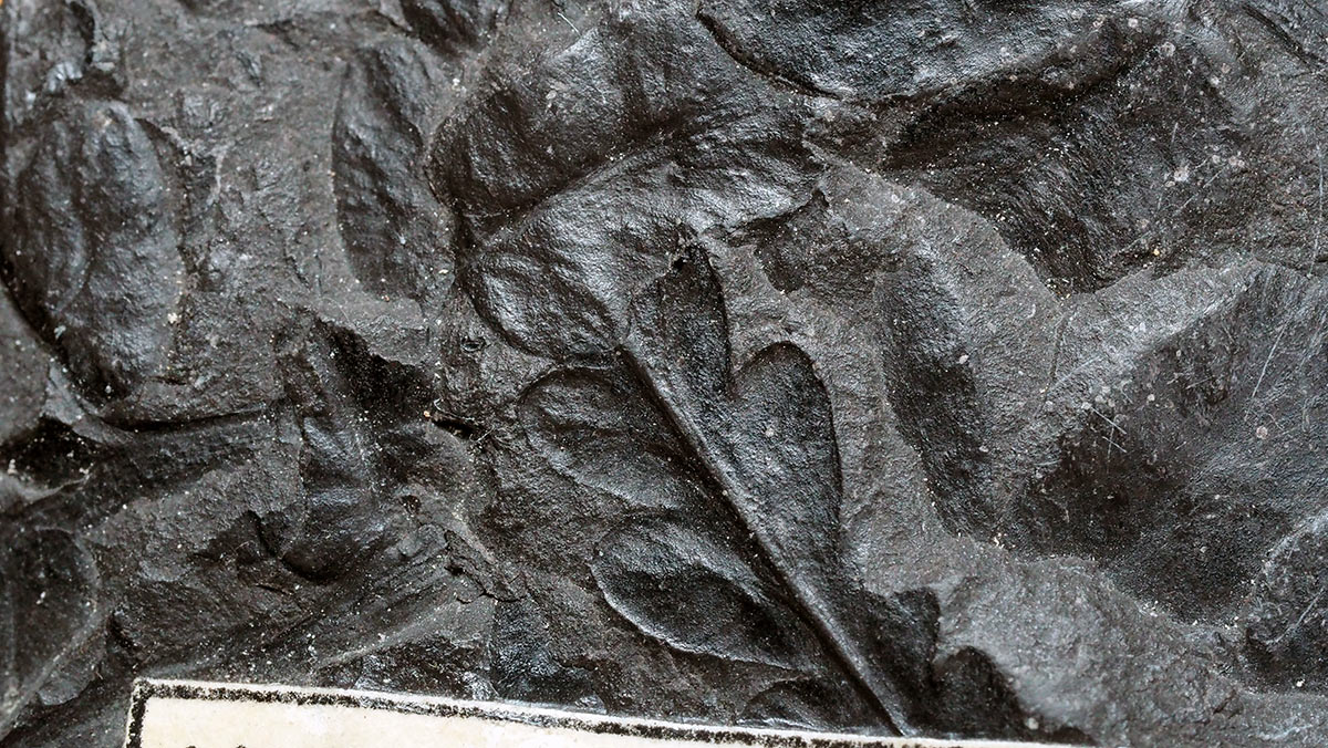

Les pinnules de la base, mesurées donnent 6 à 8 mm de long et elles fusionnent pour partie avec des séparations peu profondes et un limbe plutôt ondulé me semble-t-il :
L'autre information importante du bouquin, c'est que l'on se situe a priori (= si j'ai bien compris) dans du Westphalien (un des étages du carbonifère Supérieur (= Pennsylvanien)) ; page 250 de ce bouquin, est donné un tableau présentant les espèces de Mariopteris en fonction des couches du Westphalien (assises) et p 253 un autre tableau donne la rareté des espèces en fonction des assises considérées.
J'irais bien vers Mariopteris latifolia ... si la tige n'est pas striée transversalement, ou vers M. nervosa si elle l'est ... mais je crois que c'est fort scabreux de ma part ... :rougir:

Bonjour.
Regardes les différentes figurations sur le web de Mariopteris Sauveuri. Tu devrais en trouver certaines très ressemblantes à ton échantillon. Niveau: l'ancien Westphalien C aujourd'hui Bolsovien partie du Moscovien (=Pennsylvanien moyen)
