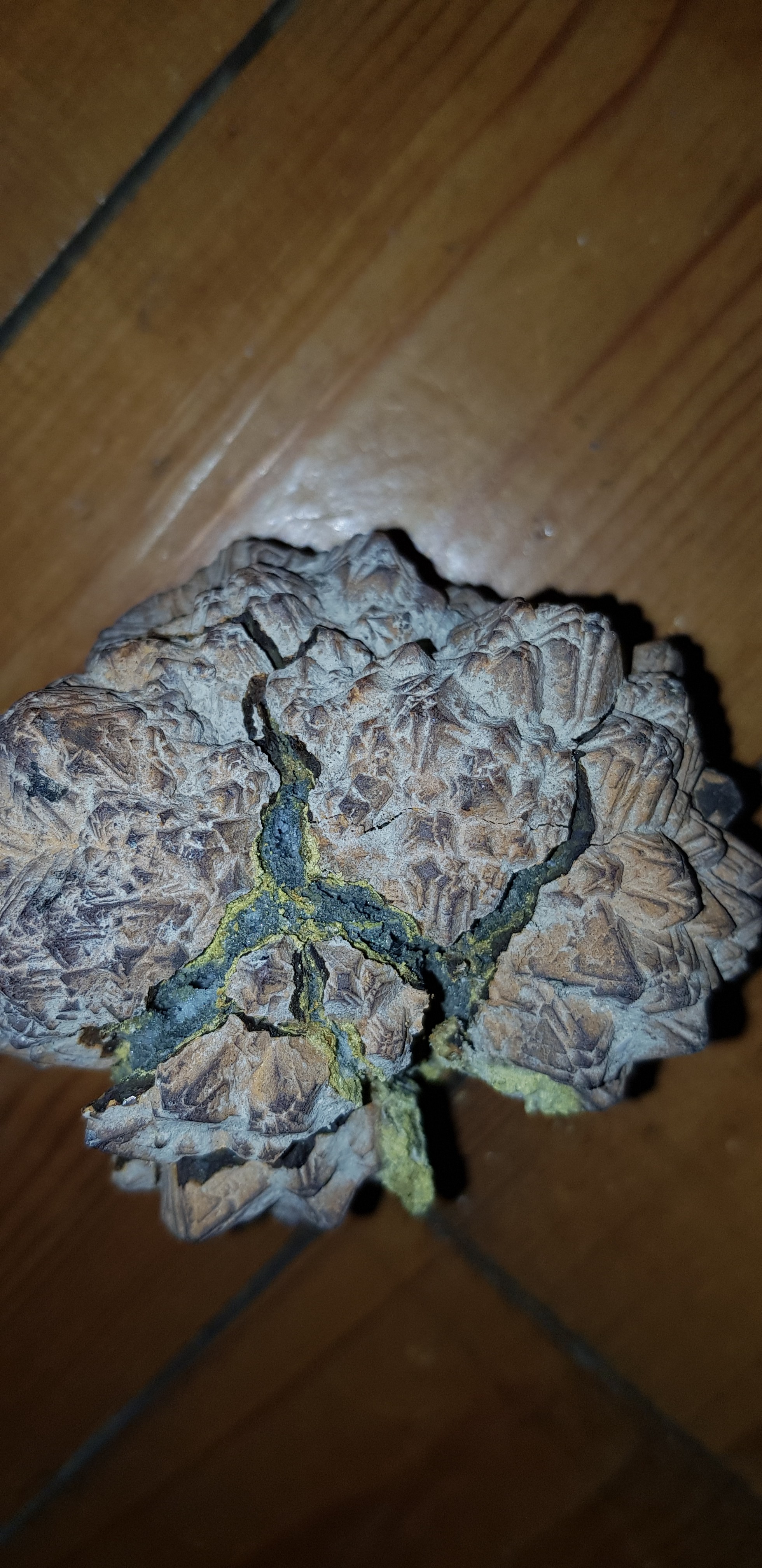

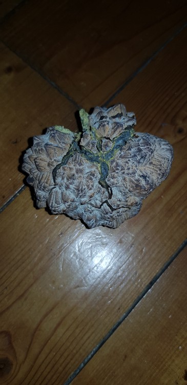

En faisant du rangement dans mes affaires d'enfant/ado, je suis retombé sur une roche qui m'a toujours paru super étrange. Je ne peux pas dire d'où elle vient car elle m'a été donnée par une amie il y a bien vingt ans maintenant (j'avais sans doute 7-8 ans), et à l'époque elle m'avait dit que c'était une météorite. Je ne suis même pas sûr qu'elle a été trouvée en France.
Mais en retrouvant cette roche après des années sans l'avoir vue, j'ai été interpellé par le fait qu'elle ne ressemble à rien que j'ai vu de ma vie. Et pourtant j'en ai vu des roches, de pas mal de milieux: volcanique, rivières, plage, plaines et montagnes de différents substrats, en France et en Nouvelle-Zélande. Du coup j'ai regardé les critères d'identification d'une météorite pour confirmer ce que cette amie m'avait dit à l'époque, et je me suis rendu compte que cette roche ne collait pas. D'où ce message :)
Après cette longue mise en contexte, voici tout ce que je peux dire sur cette roche (des photos sont dans un dossier sur ce lien—je n'ai pas réussi à les insérer dans mon message):
  • Elle me semblait plus foncée dans mon souvenir (plus couleur charbon, alors que maintenant elle est plus claire), mais c'est peut-être une erreur de mémoire de ma part.
  • En revanche je suis certain qu'à une époque elle était bien plus solide que maintenant. Je me souviens l'avoir manipulée à pleines mains sans problème, mais maintenant je dois faire super attention si je ne veux pas abîmer la croûte.
  • La croûte d'ailleurs est toute hérissée de courtes pointes non piquantes, et est aujourd'hui très friable. Les crevasses dans la roche se sont agrandies, des morceaux de croûte se sont fragilisés et détachés depuis que je l'ai. La croûte semble de plus comme une couche sur un cœur qui serait de différente nature (j'espère que les photos le rendront bien, désolé je n'ai pas de bon matériel pour macro).
  • La roche n'est pas magnétique (du moins pas assez pour que je le sente avec un aimant).
  • La roche est globalement un ellipsoïde, faisant 5cm de long pour 4 de large.
  • Je n'ai pas estimé sa densité pour le moment car je préfère en limiter la manipulation, mais je peux le faire si ça aide. En tout cas elle ne me semble pas particulièrement légère ou lourde comparé à des cailloux de taille similaire des alentours de chez moi (pour beaucoup des silex).
J'espère que ces descriptions et photos vous aideront à identifier cette roche qui m'intrigue énormément maintenant. N'hésitez pas à me demander d'autres infos, je ferai de mon mieux pour vous renseigner. Merci d'avance pour votre aide :)

20201122_191755.thumb.jpg.da45a9d1f851b8b0270256c20875c0be.jpgBonjour,
Je viens d'adhérer et de voir votre message.
Votre roche ressemble un peu à la mienne et son histoire aussi : retrouvée après des années, provenance inconnue. Par les fissures il me semble voir une substance jaune : soufre ?
La marcassite est très sensible à une trop forte hygrométrie. En environnement trop humide, elle se décompose en formant de petits cristaux d'un sulfate de fer hydraté, la mélantérite, de formule FeSO4 7H2O, et de l'acide sulfurique H2SO4. Elle peut aussi s'oxyder en produisant des oxydes de fer tels que limonite et hématite et toujours de l'acide sulfurique. Les collectionneurs sont familiers de ces phénomènes d'oxydation : il est fréquent de retrouver à l'ancien emplacement d'un échantillon de marcassite un petit amas grisâtre d'oxydes de fer pulvérulents sur une tache jaunâtre d'acide sulfurique. Une parade à cette décomposition consiste à laquer ou vernir l'échantillon.
Merci beaucoup pour cette identification! Va falloir que je garde la mienne au sec, sa fracturation s'est en effet accélérée pendant les 3 ans qu'elle a récemment passé stockée dans un carton peu étanche dans une cave. Ceci explique cela ^^
