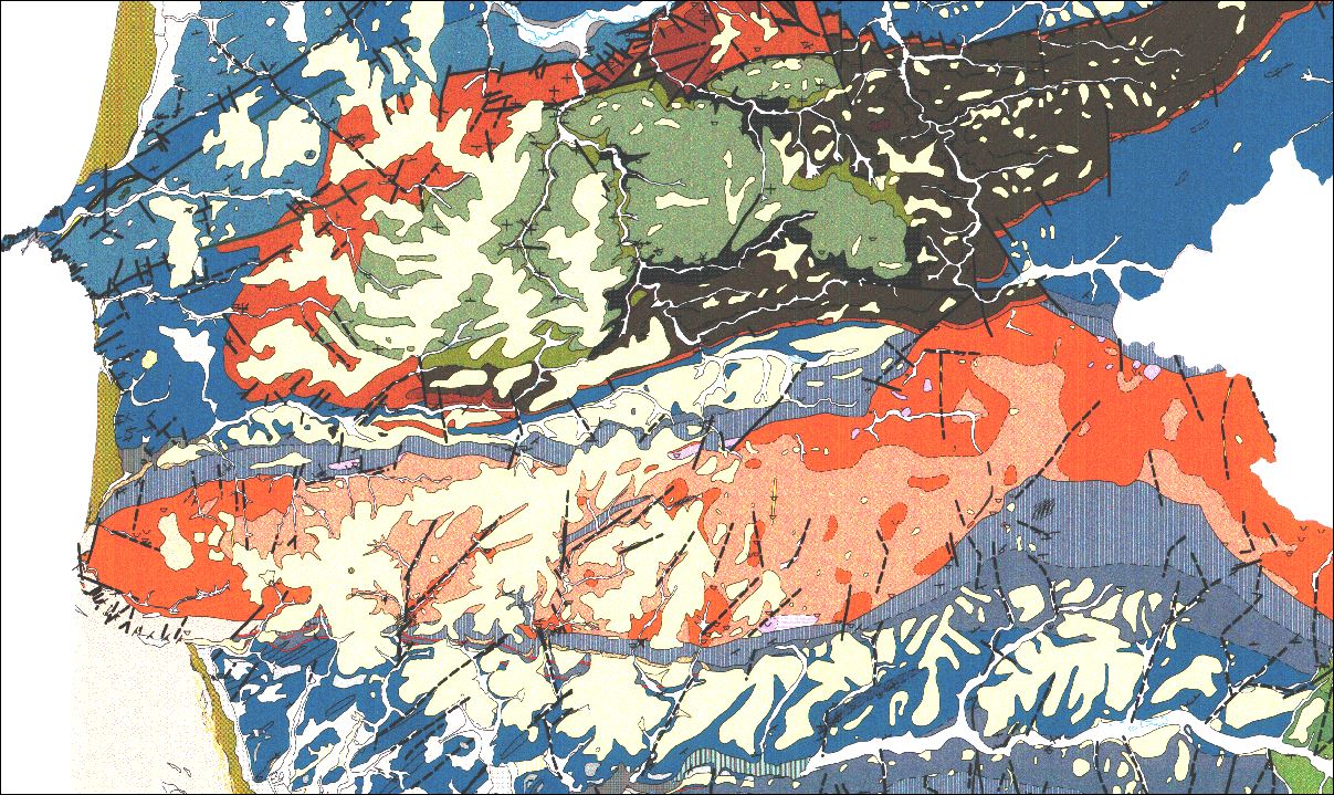

Avant eux, une localité, même ce devait être une petite ville, qui a disparu au XIIe siècle, fabriquait beaucoup d'ustensiles de cuisine et couverts en cuivre, étain, terre, en grès  . . . .  . Est-ce qu'ils savaient ce qu'ils retiraient de la terre ?
Et depuis ce samedi de Pâques 1157 ce n'est plus qu'un petit bourg communal suite à un important cataclysme. IL prit définitivement  le nom de Lande-d'Airou à la fin XVIe siècle après y avoir construit un Château et une église.
Et c'est Villedieu, un lieu-dit avec des templiers, qui reprit le flambeau.
Pour moi, j'aimerai retrouver cet endroit, savoir comment il fabriquaient ces objets et avec quelle matière.
Et vous remercie de m'avoir répondue.
L.Ange
