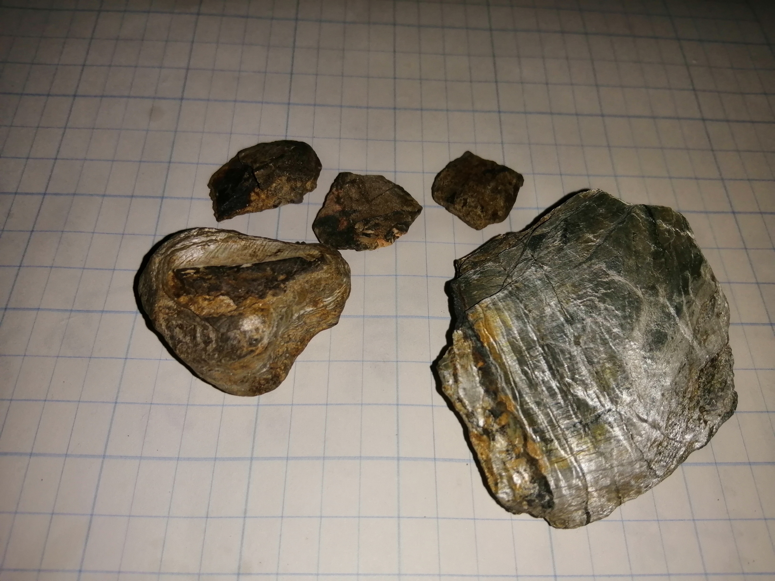

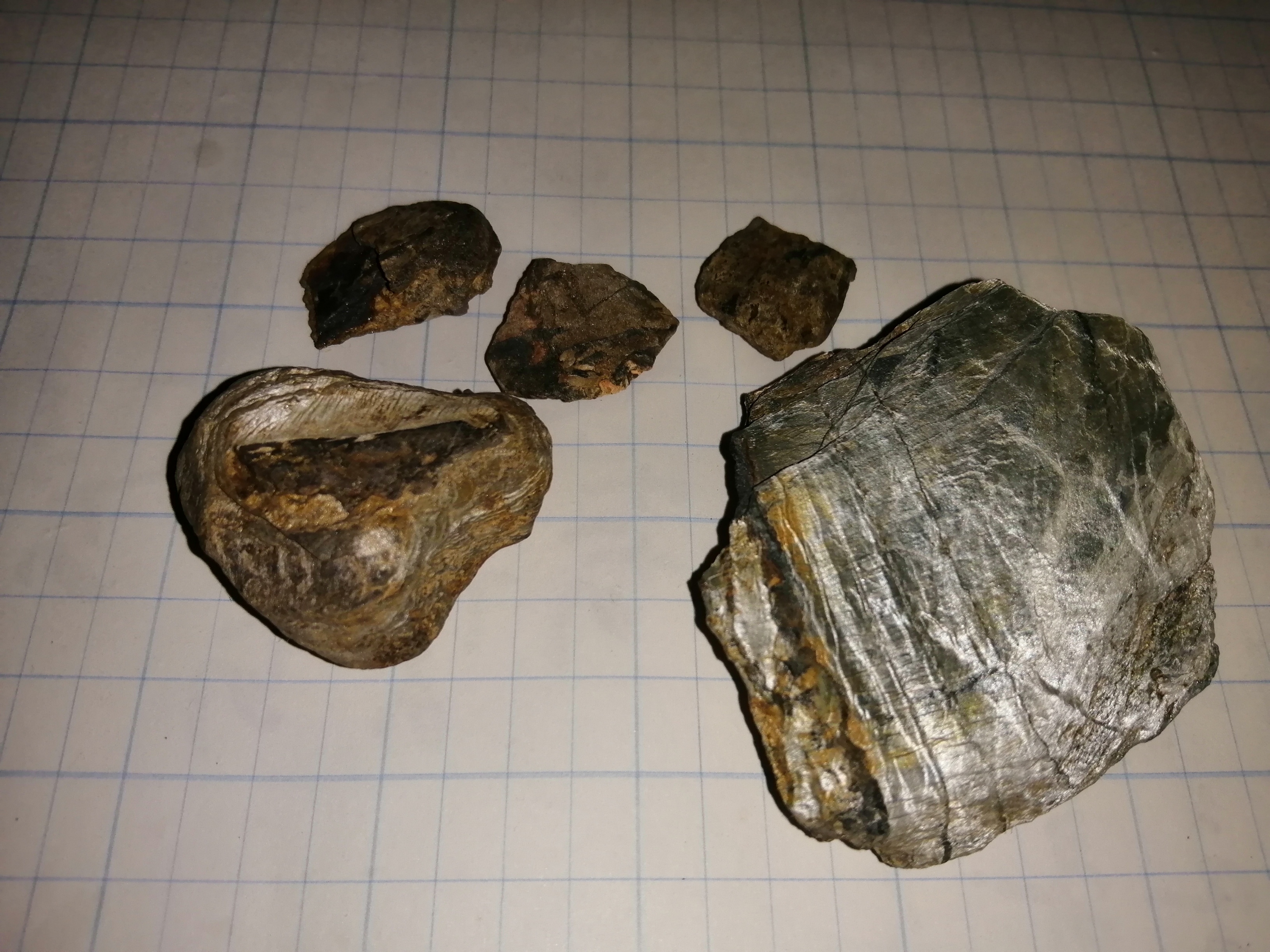

tjour dans cette zone(voir sujet précédent) je trouve ces Roches qui semblent être du micashiste peint en argenté. Il y en as pas bcoup d'aussi brillantes.
Je fais aucun test car sa me semble fragile et plutôt rare dans ce coin.
Quel phénomènes chimiques peuvent coloré les micashistes de cette manière ?
Et ben bravo, tous les 3,vous êtes dans le vrai, j'ai regarder muscovite et reconnu, tant dans les photos que dans la description. Le mica muscovite peut être gris argent, nacré. C'est le cas. Dureté et densité semblent correspondre aussi.

Si tu es bien dans le secteur "Horst de Châtres", il semblerait bien que Kayou et Trenen23 aient vu juste.
http://ficheinfoterre.brgm.fr/Notices/0784N.pdf#:~:text=Le horst de Châtres dont l'extrémité nord-ouestse trouve,méridionaux du Cristallin et du Cristallophyllien du Bas-Limousin.
Page 14
" AS1• Sçhistes verts ou noirs à séricite et chlorite avec passées silteuses. Très abondamment représentés dans le horst de Châtres, ils forment des bandes hectométriques alternant, en apparence, avec les tufs et grauwackes. Seuls ont été reportés les principaux niveaux. En fait, des schistes peuvent apparaître localement au sein des grauwackes et de la même façon on observe parfois au sein des ensembles schisteux des niveaux grauwackeux ou silteux. Les schistes du horst de Châtres sont des roches satinées, essentiellement phylliteuses, vertes le plus souvent, noires ou violacées, beiges parfois, à texture lépidoblastique fine. La composition est la suivante : quartz, chlorite et mica blanc, plagioclase acide. Les compositions chimiques sont celles de shales correspondant à des sédiments moyennement dégradés. "
La description n'est pas complète,il manque mes séricitoschistes argenté/nacré décris parfaitement dans "Muscovite".
Ils sont pas fréquents, mais il y en a.
Par contre, je reconnais parfaitement la description proposée comme étant la, majorité des trucs la bas.

Tes séricitoschistes peuvent assez bien s'apparenter aux schistes verts de la description de la notice. Le caractère argenté des micaschistes est assez ubiquiste dans ces lithologies, vu qu'elles sont généralement riches en muscovite. Pour les différencier, les géologues privilégient davantage les teintes liées aux minéraux un peu plus accessoires. Tes schistes étant probablement riches en chlorite, ils ont une teinte verdâtre qui permet de les différencier des autres schistes.
Par ailleurs, ne pas oublier que les cartes géologiques et les notices qui les accompagnent sont le reflet des observations faîtes sur le terrain lorsque la carte a été levée ; les affleurements changent avec le temps. De plus, en fonction du moment où la carte a été levée, les concepts et le degré de précision exigé pour la rédaction de la notice sont différents. Dans les années 60-70, une notice dépassait rarement les 50 pages. Pour les dernières cartes au 50k qui sortent maintenant, les 250 pages sont rapidement atteintes.

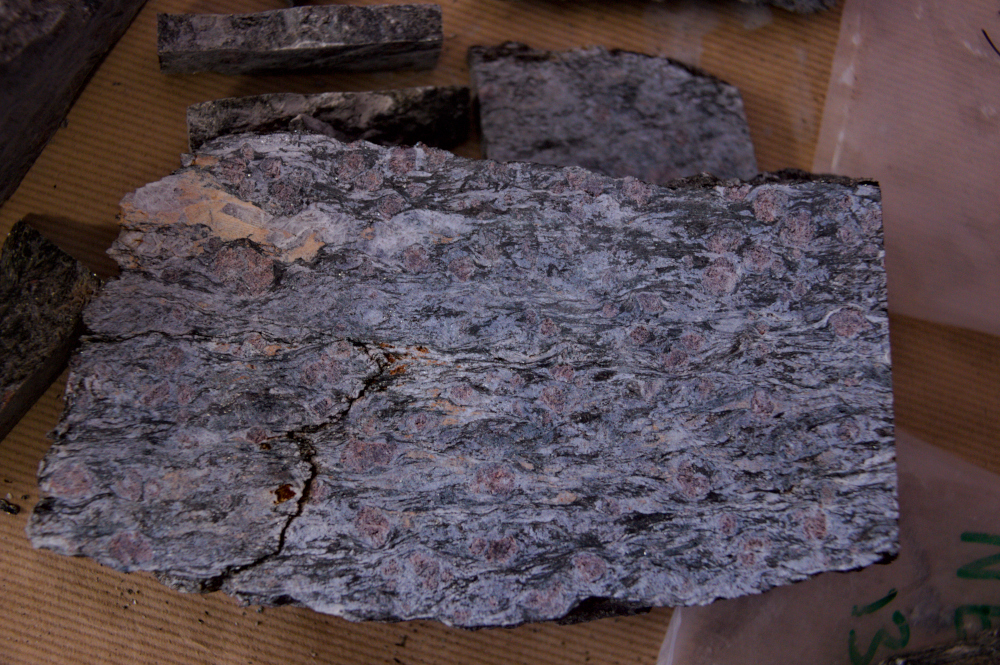

En bonus, petite photo de micaschiste à grenats des Alpes italiennes, que j'avais étudié il y a quelques années :

C'est une genatite, ou je me trompe ?
Trop cool
Merci bcoup
Non, il n'y a pas assez de grenats pour que ce soit une grenatite, c'est bien un micaschiste à grenats. Si les conditions étaient très favorables lors du métamorphisme de la roche, il peut y avoir beaucoup de grenats qui peuvent cristalliser dans ce type de roches.
La teinte d'un schiste/micaschiste dépend de sa minéralogie. Si tu as beaucoup de minéraux verts (chlorites, amphiboles...), il tendra vers le vert ; si ce sont des minéraux bleus comme le glaucophane, il tendra vers le bleu.
Le côté bleuté est en partie lié à la balance des blancs de la photo qui tire un peu trop sur le bleu. Il est surtout noir (beaucoup de biotite) et blanc (muscovite + plagioclase), avec le grenat pour rajouter un peu de rouge.
Dans mon souvenir (la photo a été prise il y a 5 ans et je n'ai plus l'échantillon avec moi, il est resté au labo où je travaillais à l'époque), il était assez bien induré et cohérent, ce que tu peux voir vu que je n'ai pas eu de difficultés à le scier en réalisant des coupes bien franches sans ouvrir de fractures indésirables.
