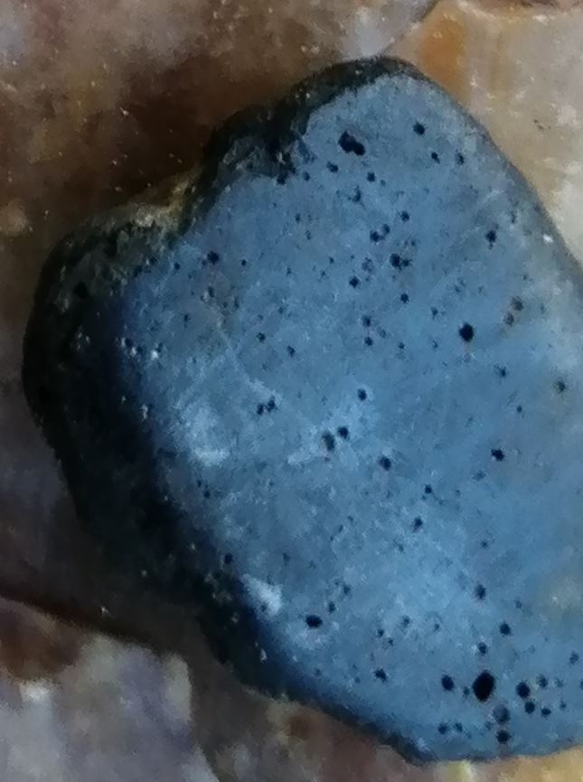

Bin oui Serge, j 'ai fais paraître 2 photos. Le trait est verdâtre à verdâtre foncé(presque noire) quant on passe la couche mate(limonitisé).
Oui, car, je pourrais faire une exposition avec tous les déchets de métallurgie que j'ai récolter partout par ici, tellement j'en ai...
Ça c' est vraiment différent. C'est pas gris, c'est pas noir, c'est gris foncé verdâtre. Aucun trucs/ déchets n'as cette couleur, ce genre de texture, ni ce genre de brillant en enlevant la couche d'altération.
En effet, ça coche des cases pyrites mais pas toutes. J'ai cogné ce truc contre un de mes nombreux quartz blanc et je n'arrive pas à faire d'étincelles. Je sent pas le souffre. Je sent une forte odeur, mais pas d'allumette mais Plutôt de silice. J'en suis pas sur, je suis un encien fumeur, mon odorat est pas terrible.
Bref, je crois que c est un Fe (quelque chose) mais pas forcément de la pyrite.

Il y a 11 heures, silex84 a dit :
Déchet de fonderie roulé en rivière
Aspect vitrifié à l'intérieur = déchet de fonderie (j'ai mes même dans la rivière en dessous de chez moi)

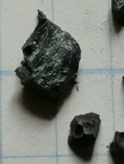

Des p'tits trous:
Un "gros" trou:
Eclats faisant plutôt penser à un silicate.
Densité proche de 4.
Dureté proche de celle du quartz.
On peut valablementt envisager un résidu de métallurgie riche en fayalite (qui est un Fe (quelque chose)!!!)
Il y a 2 heures, jjnom a dit :
Des p'tits trous:
Un "gros" trou:

Fayalite est, minéralogiquement, une olivine mais c'est le pôle Fe d'une série Fe-Mg.
Dans la nature, elle est très rare. Par contre, dans la métallurgie, elle est très fréquente.
Dans une scorie, elle n'est pas l'héritage d'une formation géologique + ou - proche, c'est un minéral néoformé par réaction entre le fer du minerai et une gangue de minérai siliceuse. Les grès ferrugineux du sidérolithique périgourdin pourraient tout à fait produire ce résidu après fusion.
