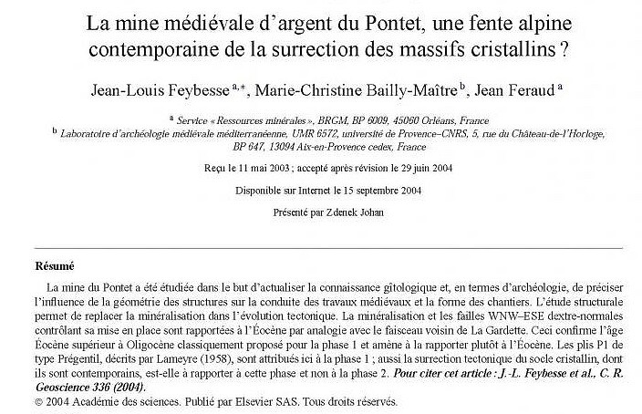

  Le 18/09/2014 à 06:03, 1frangin a dit :
tentative pour meilleure lecture spéciale raton laveur :clin-oeil:
Au risque de paraître grincheux, je voudrais vous faire part de ma consternation devant le titre de ce papier :
la mine……… fente alpine
- il aurait suffit de parler français, une mine ne peut être une fente alpine, un filon peut-être ?
- une "mine d'argent" ? pour esbaudir de vieux académiciens ? Une mine portant sur un filon de plomb peut-être argentifère aurait été correct.
- les filons deviennent des fentes ? Encore un miracle de la dialectique. (Ou les fentes sont de bons filons ? Sur l'album de la comtesse)
- "fente alpine" : les auteurs n'avaient aucune idée de ce qu'est "une fente alpine" proprement dit, c'est à dire une minéralisation liée au rétrométamorphisme alpin. Bien sur on me rétorquera que c'est dans les Alpes, ou d'âge alpin, mais tout ça n'en fait pas une "fente alpine". A moins que nos aimables auteurs aient voulu consentir à la contrepèterie pour nos vieux académiciens ?
Bien sûr, ce n'est parce que l'on a rien à titrer qu'il ne faut pas écrire de manière scientifique, je croyais tout bonnement que la géologie - même minière - se voulait une science.
Bref voici le ce que l'on pourrait suggérer :
"A propos de l'âge alpin du filon de galène argentifère exploité par la la mine médiévale du Pontet"
Evidemment cela ne fait plus dans le boniment de comptoir… et cela ne mérite plus un papier dans une revue prestigieuse (?).
Bonsoir
Pour nuancer un peu, je trouve le propos un peu sévère (si la critique porte sur le titre, qu'en est-il du contenu ?), et je pense que l'auteur devait connaitre un tout peu mieux que nous la différence entre des fentes et des failles, même s'il est vrai que le titre et le contenu sont un peu contradictoires. Le genre de coquille qui peut passer dans un C.R.A.S...
Pour préciser un peu ce que je pense qu'Otto voulait sous-entendre, une fente implique un mode de fracturation en ouverture pure (mode I), ce qui est le cas des fours du Mont Blanc et d'une partie de l'Oisans. La Gardette, c'est une veine de quartz qui a emprunté une faille sub-verticale de direction ESE, dont le déplacement latéral (senestre presque pur) est responsable de la formation des "pockets zones". C'est surement de la redite sur ce forum mais bon...
Pour ce qui est du contenu, sans rentrer dans les détails, le champ filonien du Pontet, qui est rigoureusement parallèle à celui de la Gardette est interprété en dextre-normal, ce qui n'a rien à voir avec ce qui est observé à la Gardette !
Et pour revenir a la Gardette, et puisqu'on parle de filons d'âge alpin (ou pas) qui est le thème, j'ai besoin que quelqu'un me rafraichisse la mémoire, est-ce qu'il y a eu des datations plus récentes que celle de 1967, qui me semble totalement déraisonnable (âge anté-alpin) ?
