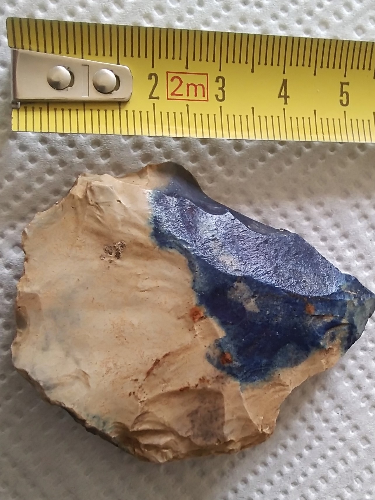

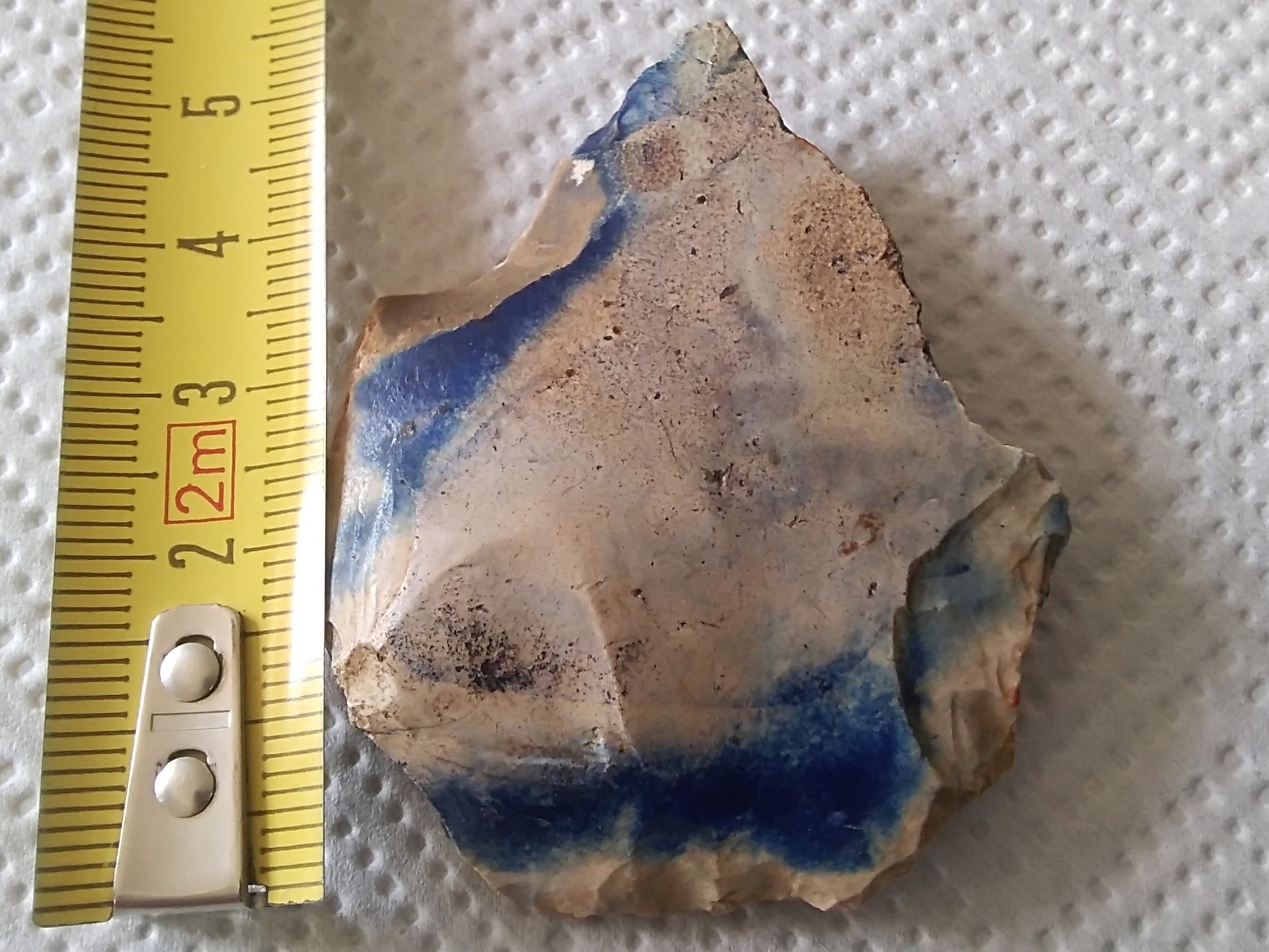

Tine24 Posté(e) 13 octobre 2020 Signaler Posté(e) 13 octobre 2020 Bonjour à tous , tout d'abord , merçi de m'accepter sur geoforum , un membre du forum à qui j'ai montré un petit caillou bleu trouvé à proximité de Montignac en Dordogne , m'a conseillé de vous le présenter , car ce type de roche semble inconnue en Périgord noir , ça ressemble à un silex ? taillé ?? je 'ai jamais trouvé de silex taillé ou pas de cette couleur dans le canton , ni de pierre bleue ! qu'en pensez-vous? Citer

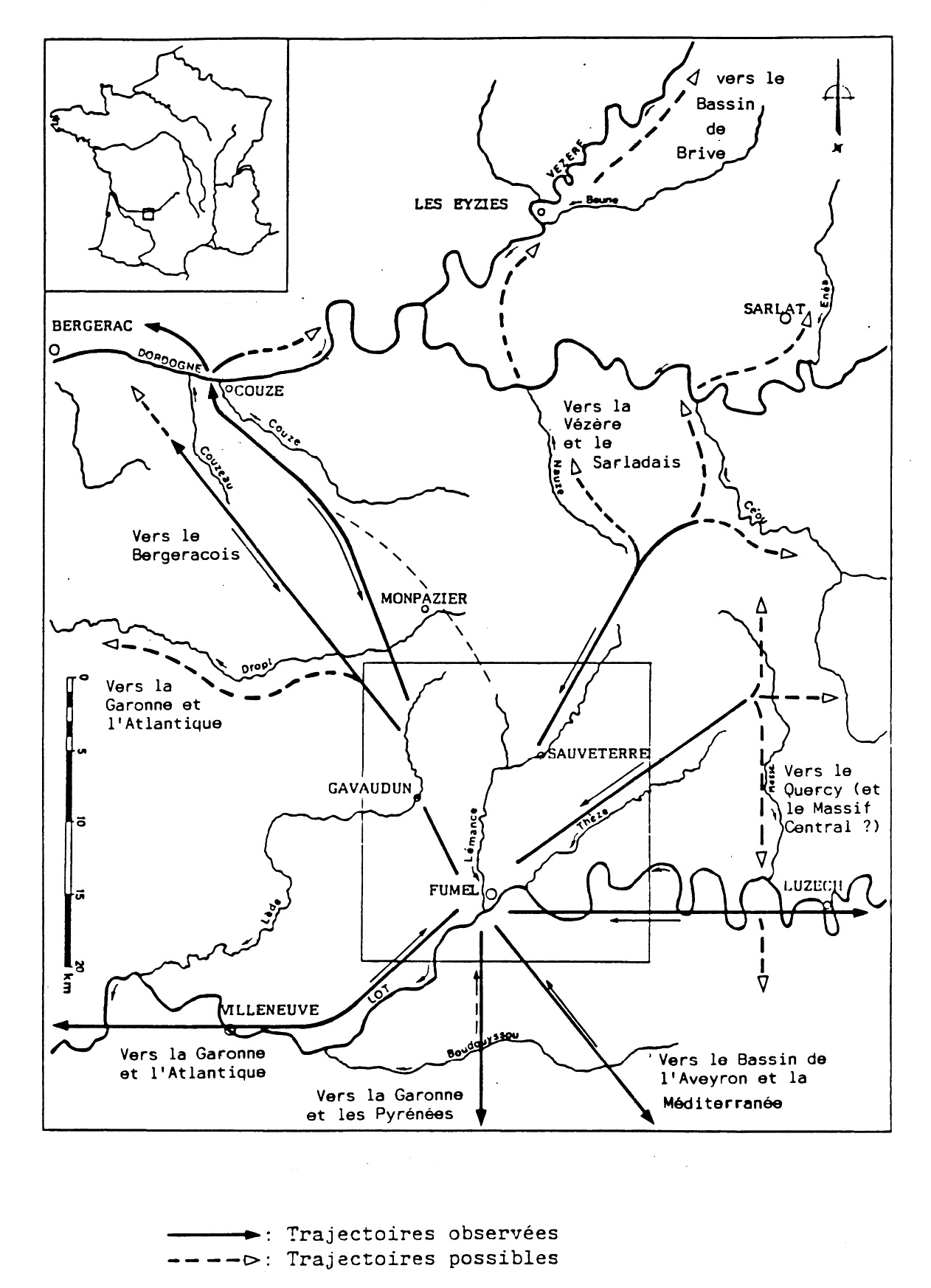

gaeldeploeg Posté(e) 13 octobre 2020 Signaler Posté(e) 13 octobre 2020 Yes! Ça colle avec les silex des altérites du Santonien du Haut- Argenais, bassin de la Lémance, de la Séguine,,,et Nord-Est de Périgueux . Un lien=>https://journals.openedition.org/paleo/883 Citer

Tine24 Posté(e) 13 octobre 2020 Auteur Signaler Posté(e) 13 octobre 2020 Merçi gaeldeloeg !! super ce lien ! n'étant vraiment pas du tout pointue sur ce sujet , j'ai appris en le lisant ...oui , oui ! en entier que mon silex "pourrait " provenir ou de Tamnies , ou de Fleurac situé à environ 10/15 kms de Montignac Lascaux : ( Les travaux de terrains , l'inventaire des gîtes ) J'ai passé plusieurs après midi au musée des Eyzies à 25kms et n'ai jamais trouvé dans les superbes collections d'outils en silex , de toutes les époques , cette couleur . Les préhistos qui sont venus , il y a plus de 17000 ans , sur la colline de Lascaux , ont du cheminer par les coteaux !! heureuse d'apprendre qu'il est taillé , et différent des autres!! un grand merçi d'avoir pris le temps de passer du temps sur mon petit caillou bleu ! Citer
gaeldeploeg Posté(e) 14 octobre 2020 Signaler Posté(e) 14 octobre 2020 Le 13/10/2020 à 19:13, Tine24 a dit : , ont du cheminer par les coteaux !! Expand Comme cela t’intéresse !Je vais te retrouver facilement les travaux sur la circulation des différentes matières Citer
gaeldeploeg Posté(e) 14 octobre 2020 Signaler Posté(e) 14 octobre 2020 https://www.persee.fr/doc/pal_1145-3370_1989_num_1_1_950 Citer
Tine24 Posté(e) 15 octobre 2020 Auteur Signaler Posté(e) 15 octobre 2020 Merçi Gael pour la documentation , j'ai souvent été intrigué par la couleur de certains silex , trouvés aux alentours de Montignac , inhabituelle pour la région , le silex local est de mauvaise qualité et assez impropre à la taille ! Du haut agenais , en passant par la vallée de la Couze , Bayac , Lanquais , remonter la Dordogne puis la vézère , c,est une étude formidable sur la circulation des hommes et des matériaux ! Citer
Acer Posté(e) 11 février Signaler Posté(e) 11 février Bonsoir, Suite à mon cheminement en cette soirée sur internet sur le thème "silex zoomorphes" , je découvre cette file en date du 13 octobre 2020 .. qui semble avoir "tourné court" Nouveau sur le forum, et convaincu qu'il y a de bons spécialistes à "interpeller"... je me permets de demander, entre autres à Mt Ventoux et son copain adoré, Flachmat , ce qu'ils en pensent de ce silex bleut? Vu qu'ils semblent très callés en préhisto ? Je suis dessinateur de formation, et la couleur bleue est étonnement proche de certaines encres ... Mt Ventoux Membre 1.2k Posté(e) 1 janvier Oui en tout cas ils ne sont pas préhistoriques ça c’est sûr. Le 01/01/2025 à 17:11, elasmo a dit : fraîchement taillés ? Merci d'avance Citer

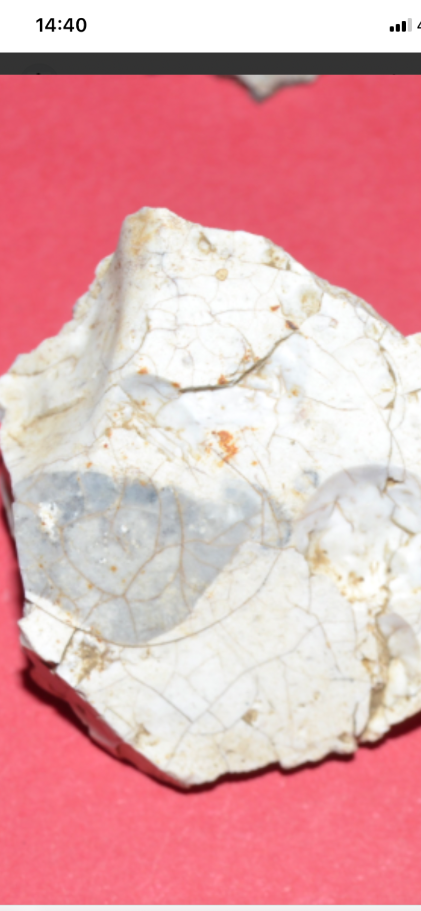

Mt Ventoux Posté(e) 11 février Signaler Posté(e) 11 février Il s’agit bien d’une pièce travaillée si telle est la question. Les enlèvements feraient éventuellement pencher vers un façonnage paléolithique moyen. Mais rien de certain car ce n’est pas une pièce très caractéristique qu’on pourrait rattacher à une typologie bien précise. Je ne me prononcerai pas sur l’éventuel usage de ce silex, parce que nous n’avons pas toutes les vues nécessaires. Quand à cette coloration, je n’ai personnellement jamais vu ça ailleurs ni même en collection, peut être une formation locale ? T’en penses quoi mon cher Gaël ? Citer

Acer Posté(e) 12 février Signaler Posté(e) 12 février Bonjour, et merci à vous trois qui avaient réagit à ma demande d'hier soir. Oui Fred39 la plupart des personnes qui observent la nature ont bien remarqué l'effet de l'eau sur certaines couleurs de toutes sortes de minéraux. Oui Mt Ventoux la question n'est pas de disserter sur l'artefact, sa typologie, l'usage, l'époque etc... avec ces deux photos. Ce qui est bien écrit de votre part "Quand à cette coloration, je n’ai personnellement jamais vu ça ailleurs ni même en collection, peut être une formation locale" ? Et je note attentivement les mots de Flachmat : "J'ai pas de photos mais j'ai vu des bleu agressifs sur du matériel de Ève (Oise) Et des patine rose fuchsia " ... (Grand merci pour le lien d'un document très récent (2024) .. cela va m'obliger à faire travailler mes neurones ce week end) Oui... vous avec repris une photo du document en lien donné par Gaeldeploeg en 2020 "Ça colle avec les silex des altérites du Santonien du Haut- Argenais, bassin de la Lémance, de la Séguine,,,et Nord-Est de Périgueux" écrit donc par l'intervenant. Sauf que les colorations de ces "calcédoines" me paraissent très nuancées globalement C'est bien ce bleu "agressif" qui me parait pas naturel surtout avec la photo 2 . La brillance aussi" tranche" avec l'aspect classique du néocortex ... N.B. : Je ne suis pas spécialiste. Juste amateur qui lit beaucoup sur le sujet depuis quelques mois ( sans tout comprendre...) j'ai souhaité remettre d'actualité cette file ... ayant réalisé que tout forum - et Géoforum n'y échappe pas , certains intervenants cherchent à se rendre "intéressants" voir "provocateurs" ... Au plaisir de lire les commentaires à venir Bonne continuation à tous et toutes Citer

Squalicorax Posté(e) 12 février Signaler Posté(e) 12 février Bonjour, certains silex peuvent changer de couleur par échauffement, les préhistos chauffaient leur silex au feu pour avoir un silex plus tendre et obtenir des outils plus fin avec uns taille plus précise, j'en ai trouvé des roses suite à échauffement, on peu voir aussi des pierres de maisons brulées par un incendie, devenirs roses, échauffement des grains de quartz dans les roches gréseuses Citer
Acer Posté(e) 12 février Signaler Posté(e) 12 février Bonjour Squalicorax, OK ... vos précisions sont bien connues ou reconnues. Sauf qu'obtenir un silex de couleur "Bleu klein", ou "Bleu outremer" ou "Bleu saphir" (etc..) par chauffe cela serait acquis par expérience de nos anciens et tous préhisto depuis ... des siècles... Citer
Mt Ventoux Posté(e) 12 février Signaler Posté(e) 12 février Pour moi le silex dont est question le sujet n’a pas été chauffé. Quand un silex est soumis à de fortes températures, sa surface se craquelle, s’emaille comme une vieille céramique, et il passe souvent au blanc pâle, éventuellement au rouge, rosâtre. Mais acquérir un bleu aussi intense du fait de fortes températures ? Je ne pense pas. Un exemple du net, lui il a bien chauffé. Citer
Dieu Posté(e) 12 février Signaler Posté(e) 12 février Pour la coloration, est-ce que le carbonate de cuivre est envisageable? Une vraie couleur azurite! Citer

flachmat Posté(e) 12 février Signaler Posté(e) 12 février Le 12/02/2025 à 18:21, Acer a dit : un silex taillé est très très rare Expand Tu a oublier un "très" et c'est pour le silex en général. Sur les zones sans lustre des éclats récent, la couleur imprègne profondément la matière à quelque endroit. Le 12/02/2025 à 14:24, Dieu a dit : carbonate de cuivre Expand Bouillie bordelaise? Citer
Acer Posté(e) 12 février Signaler Posté(e) 12 février Bonsoir Flachmat, J'opterai pour une encre bleue . La matière imprégnée, et là j'en suis convaincu, serait une partie du néocortex sur chaque face . Celui ci suivant son épaisseur donnerai un lustre différent. En ce qui concerne le "fard à paupière" .. c'est un produit que je ne connais pas, et encore moins la gente féminine de mon entourage... J'ai volontairement utilisé l'adverbe "très" deux fois par similitude avec une phrase de Carole Fritz lors de sa conférence du 22/12/2022 au Musée de l'Homme à Paris " c'est un très très bon " pour qualifier l'auteur du panneau des lionnes de la grotte C. ... s.i.c. Citer
flachmat Posté(e) 12 février Signaler Posté(e) 12 février Le 12/02/2025 à 19:44, Acer a dit : J'opterai pour une encre bleue Expand Elle aurait un solvant cette "encre"? Si oui! @Tine24. Tu aime les expériences? Citer
