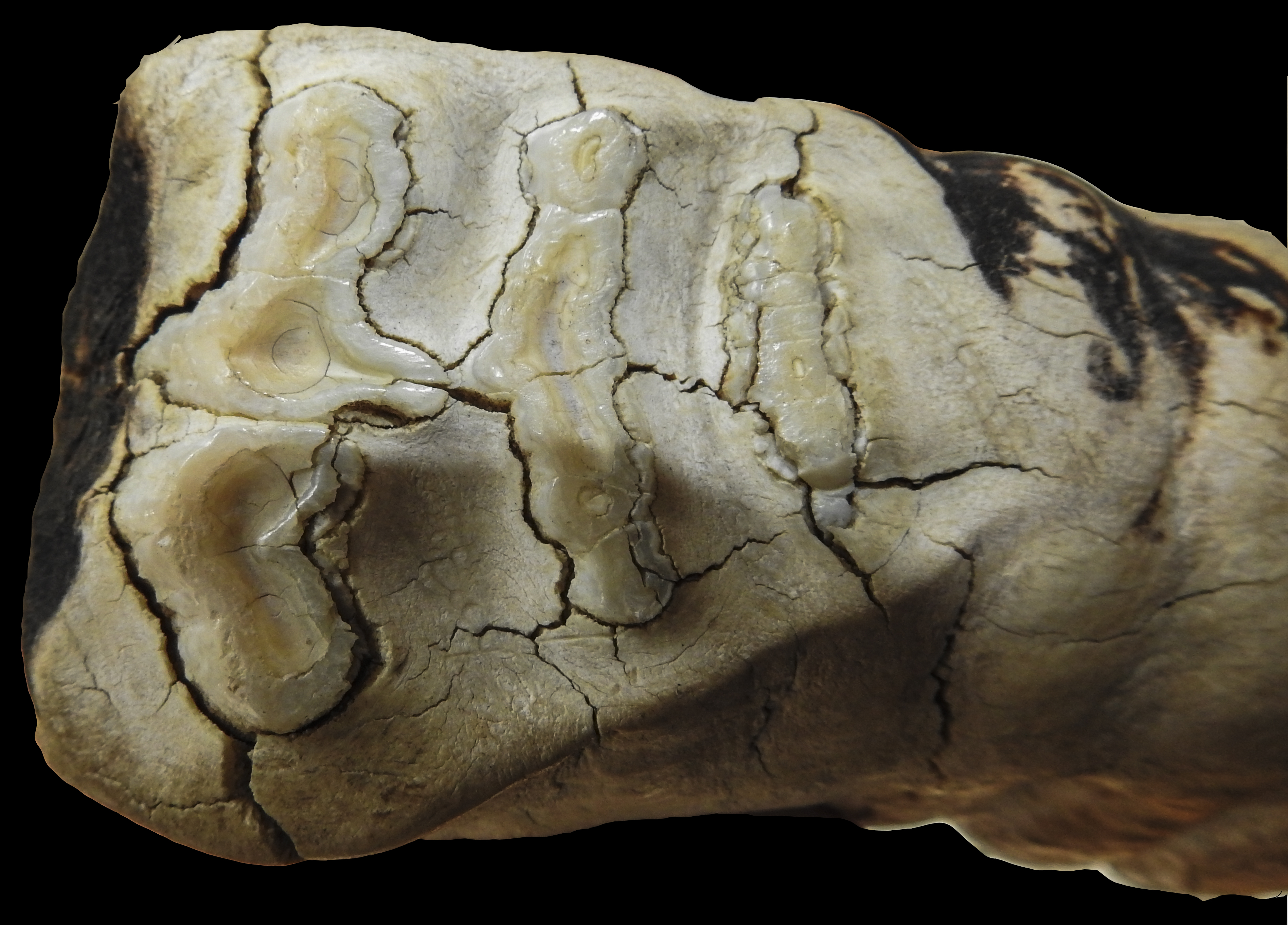

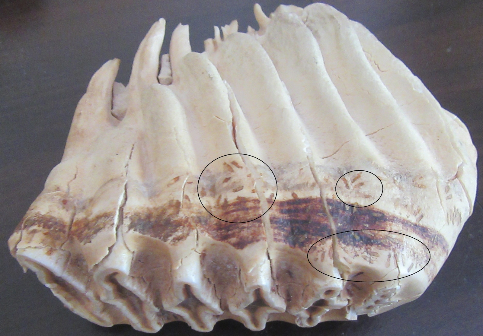

Cela fait bien longtemps que je n'ai pas posté et voici donc une molaire de pachyderme pour laquelle j'ai de nombreuses questions :
Est-elle fossilisée ? Je demande car il y a comme une "coque" calcaire blanchâtre et granuleuse autour de la dent, craquelée par endroits.
Provient t'elle d'un éléphant actuel ou d'un mammouth ou autre déclinaison de cette espèce ?
A t'elle été recollée ? (voir sur une des photos, il y a comme une trace de colle)
Ivoire ou non ? Et si oui, quelle est la législation à ce sujet ? Sachant que cette dent a été achetée sur un circuit totalement réglementé.
Et enfin, je voudrais svp avoir une fourchette de datation pour cet objet.
Dimensions : environ 20 cm de long pour 17 cm de large et 7 cm de hauteur
Poids : 2268 grammes
Merci beaucoup !

Alors là, très bonne question, une mauvaise hygiène dentaire de l'animal peut-être ?:grandsourire:
Non, plus sérieusement, je n'en ai pas la moindre idée, je n'y avais jamais prêté attention.
ça ressemble à des petites traces de brûlures néanmoins. Et elles ne sont présentent quasiment que sur un côté

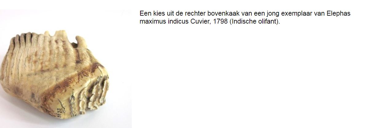

Il y a 12 heures, elasmo a dit :
Ton spécimen est un éléphant asiatique (molaire supérieure)

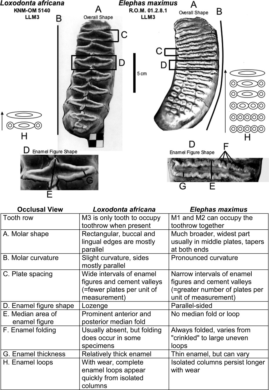

je ne comprends pas, pourrais tu expliquer pourquoi tu dis que c'est un éléphant asiatique. j'y vois plutôt un éléphant africain.
Et les critères pour les distinguer.

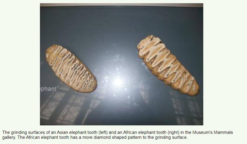

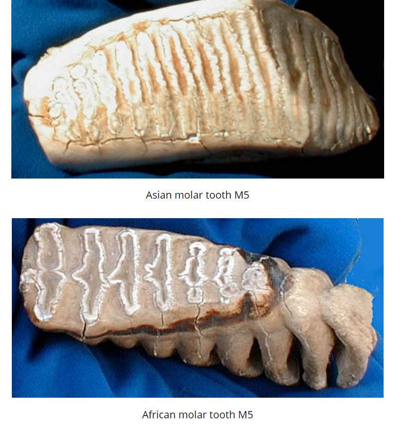

Voici des images de comparaison :
https://anatomypubs.onlinelibrary.wiley.com/doi/full/10.1002/ar.21011
https://www.nhm.ac.uk/natureplus/community/identification/blog/2010/11.1.html
Une vidéo de l'extraction d'une dent chez un éléphant d'asie :
https://edition.cnn.com/videos/world/2016/05/06/dentist-extracts-elephant-tooth-orig.cnn
C'est la forme des lames qui permet de faire la distinction
chez Elephas, elles sont relativement proche des mammouths laineux, fines et étroites
Chez Loxodonta (africain) elles ont une forme losange

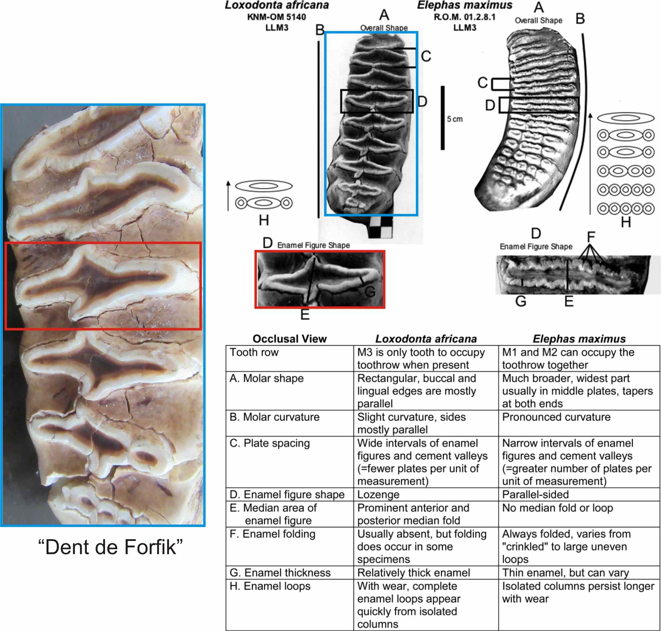

oui, on est d'accord, et je vois une dent de Loxodonta, les losanges, elle est peu ou pas incurvée

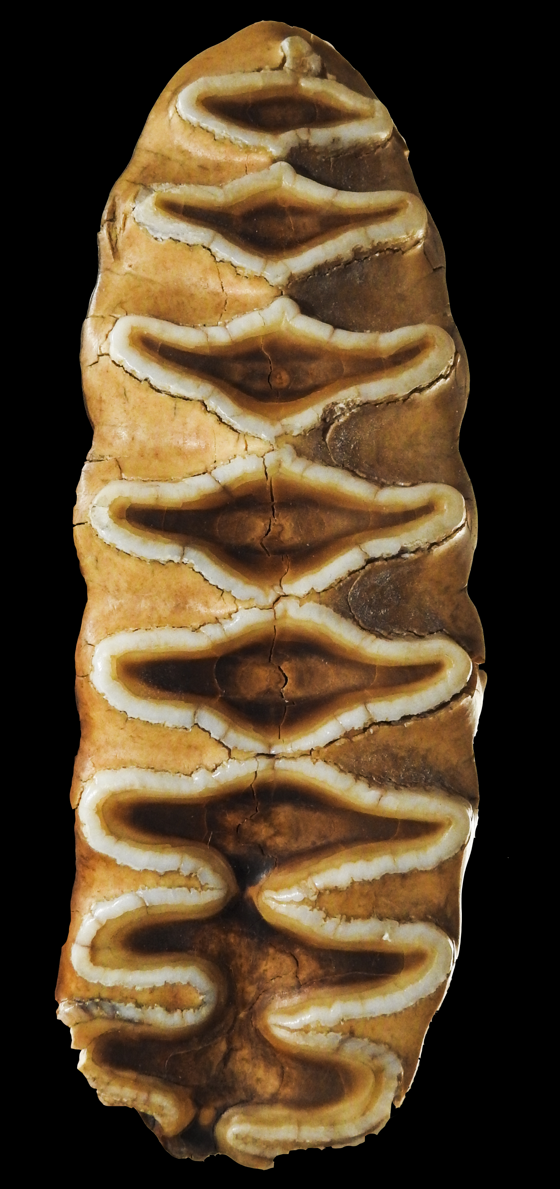

Je mets la dent présentée par @Forfik à côté de la planche de comparaison. C'est troublant de voir que cette dent ressemble trait pour trait à la dent de l'éléphant africain.

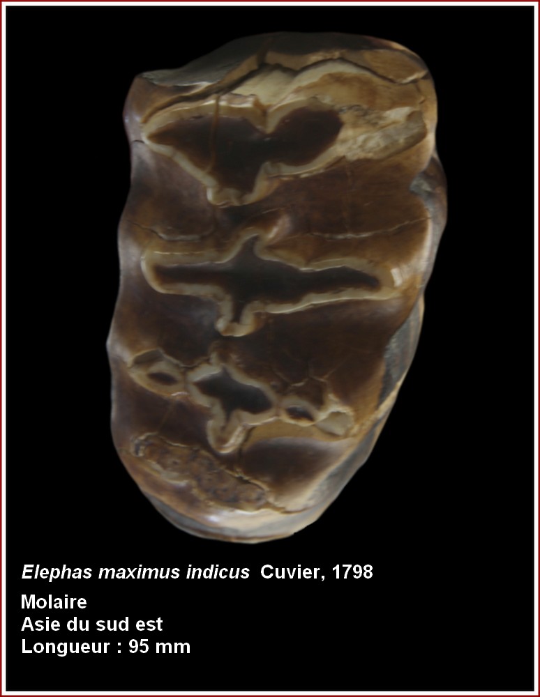

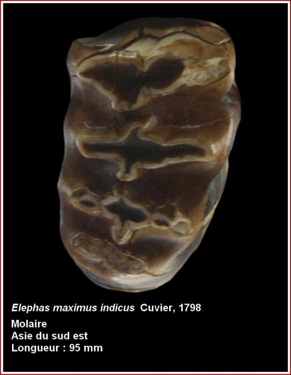

PS : @elasmo même sur ta planche, j'ai un doute sur celle que tu présentes comme Elephas maximus indicus.
L'email sur ta photo passe rapidement à des formes losangiques, dés la troisième colonne. Sur la photo ci-dessus du site : https://www.omnia.ie/index.php?navigation_function=2&navigation_item=%2F2021657%2Fresource_document_museon_3673&repid=1, pas de forme losangique à la troisième colonne, ni à la quatrième.
dent_elephas_indicus.jpg.7dec09c7a30f4aa3e9725bfe4724d021.thumb.jpg.9a84be7369e4e0653007ab3152aa6ba2.jpg
L'aspect de l'émail sur ta photo est très régulier, pas de plissotement, ce ne semble pas être le cas sur les Elephas. enfin l'espacement entre les crètes d'émail, plus grand chez les éléphants africains. Bref je ne vois pas les critères pour un Elephas maximus. Interrogations de néophyte.
Effectivement c'est plus ressemblant à celle d'un éléphant africain qu'à celle d'un éléphant d'Asie.
Peut-être une comparaison au niveau des dimensions et du poids pourrait-elle le confirmer ?

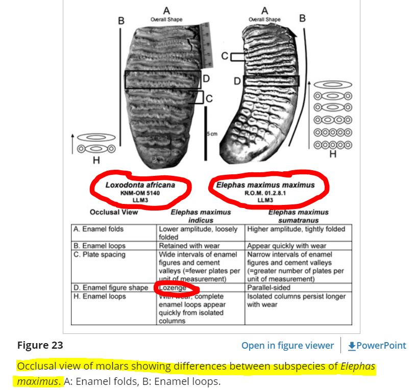

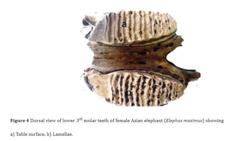

enfin une dernière remarque sur le site : https://anatomypubs.onlinelibrary.wiley.com/doi/full/10.1002/ar.21011
La figure 23 contient des erreurs, deux sous espèces d'éléphant d'asie sont présentées mais les légendes ne correspondent pas .

Pareil la séquence lamellaire me paraît élevée
Celui de gauche c'est Elephas maximus sumatranus (https://anatomypubs.onlinelibrary.wiley.com/doi/full/10.1002/ar.21010)

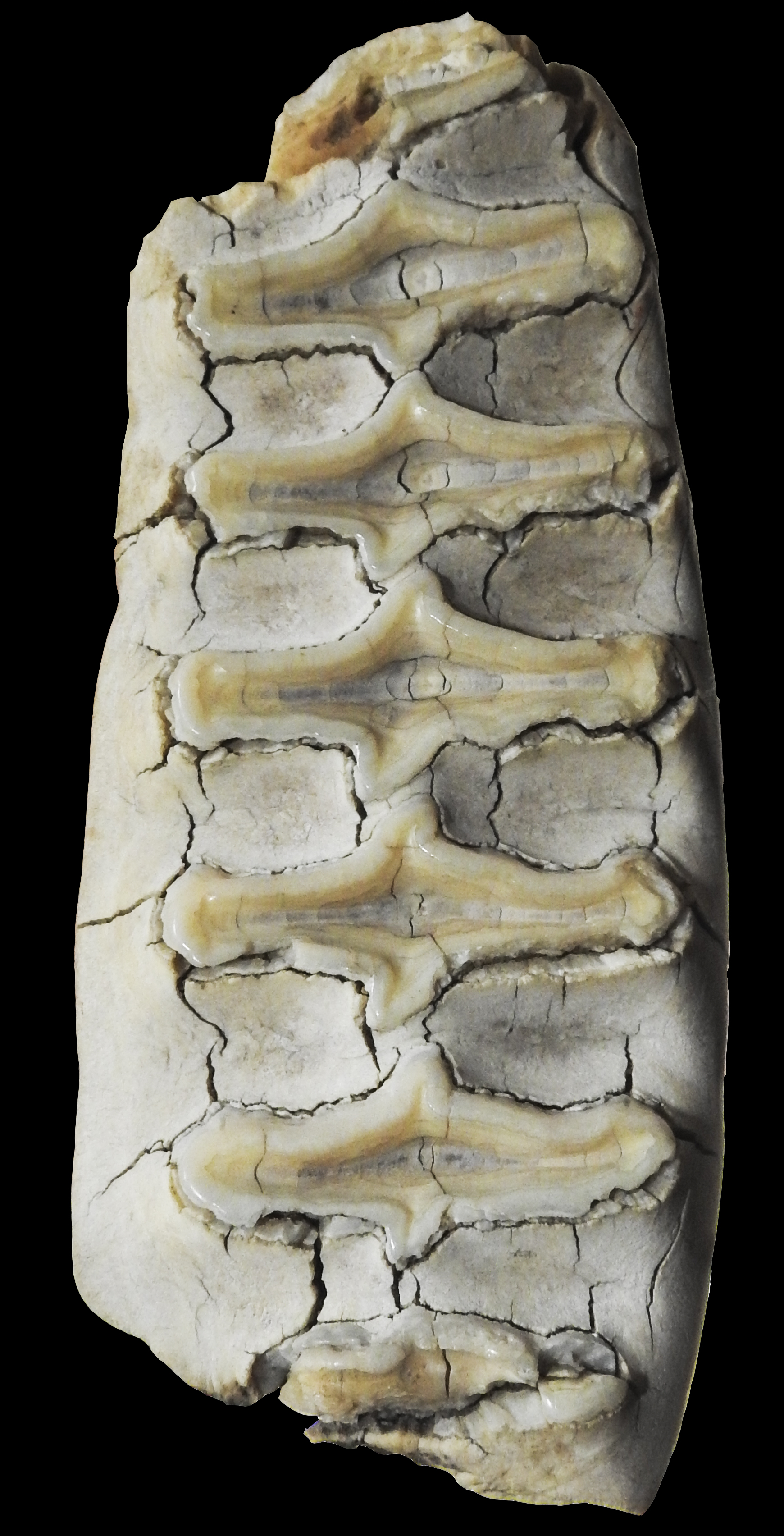

Je remets 2 nouvelles photos qui seront peut-être plus parlantes que les premières.
A noter qu'il n'y pas de courbure de la dent ou très peu.
On a aussi un bon aperçu de sa taille par rapport à main sur la 2e photo

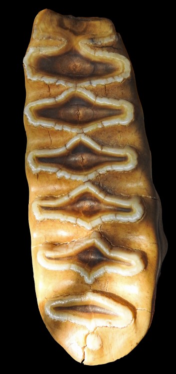

Quelques photos faites ce WE chez un particulier. Je rappelle que la vente de ce genre de truc est interdite, pas pour les espèces éteintes.
http://www.oncfs.gouv.fr/IMG/pdf/communique_ONCFS_commerce_illegal.pdf
https://www.france24.com/fr/20160818-france-durcit-peu-plus-loi-contre-le-commerce-divoire-corne-rhinoceros
Eléphant d'afrique
1267997874_Loxodonta1.thumb.jpg.307cb19b0ff7aa0912d070494bcb94f1.jpg218583409_Loxodonta2.thumb.jpg.9c0b9fa4db606fb46755d464b9c6e411.jpg
2001075694_Loxodonta3.thumb.jpg.01e381df636c59f2d7a508935c570999.jpg891023673_Loxodonta4.thumb.jpg.2cad9788cd545f4ffc84db64cd77cc11.jpg840033322_Loxodonta5.thumb.jpg.de6e77c6cc1f21965b235eb5b7e6faf3.jpg

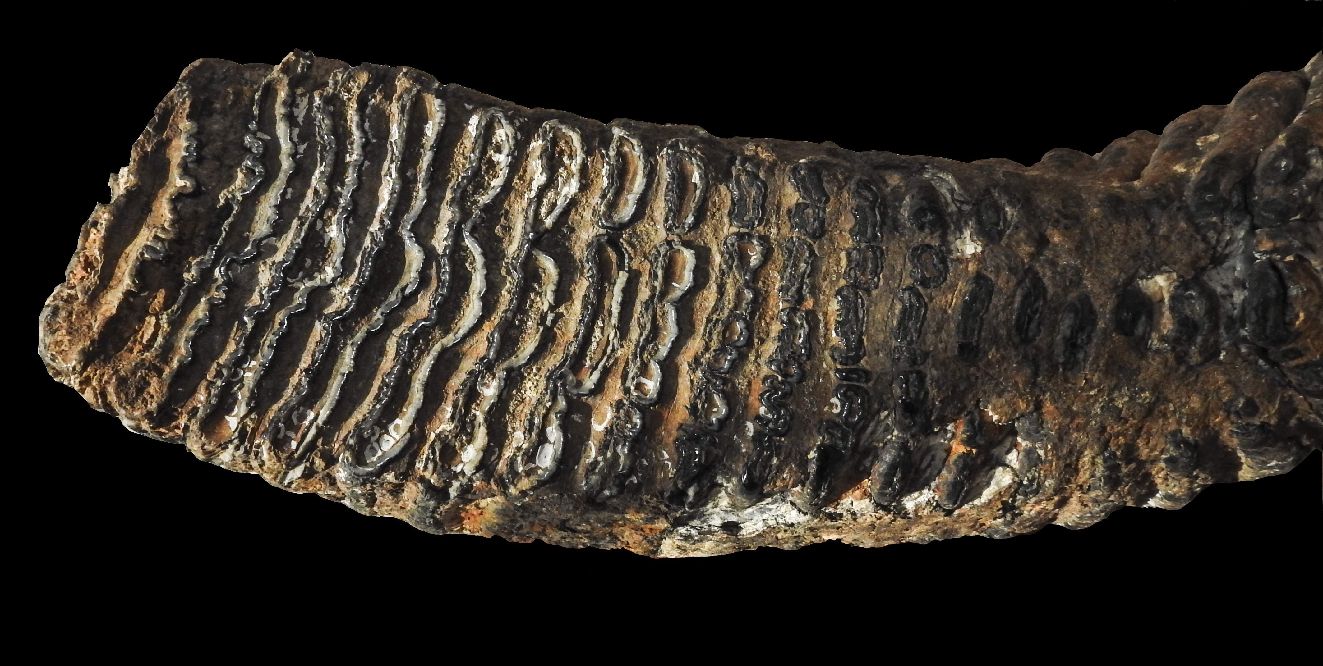

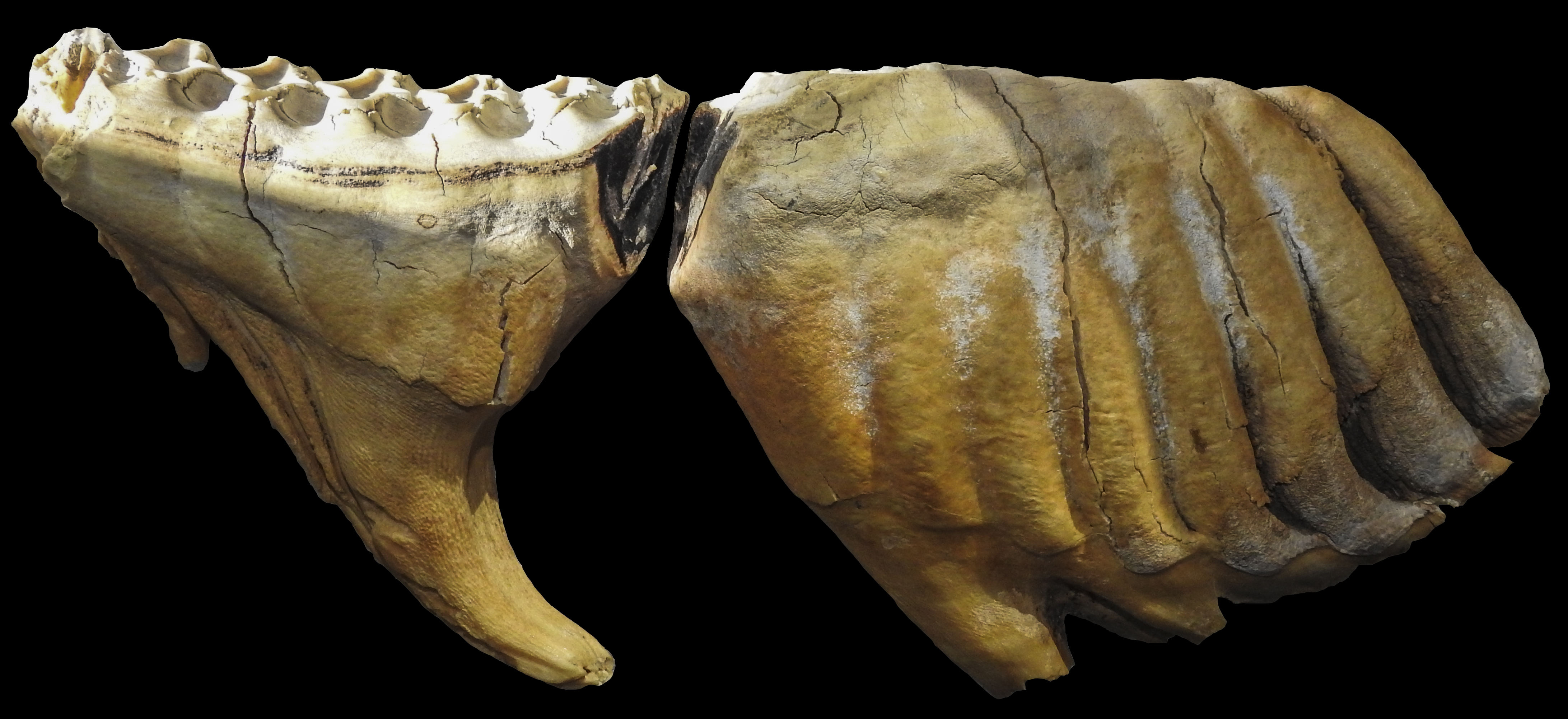

On passe aux espèces éteintes.
Même si je ne suis pas d'accord sur la planche d'@elasmo sur l'éléphant d'asie, il est mieux à même que moi pour identifier cette dent.
Et pareil pour celle d'en dessous d'un mastodonte.
