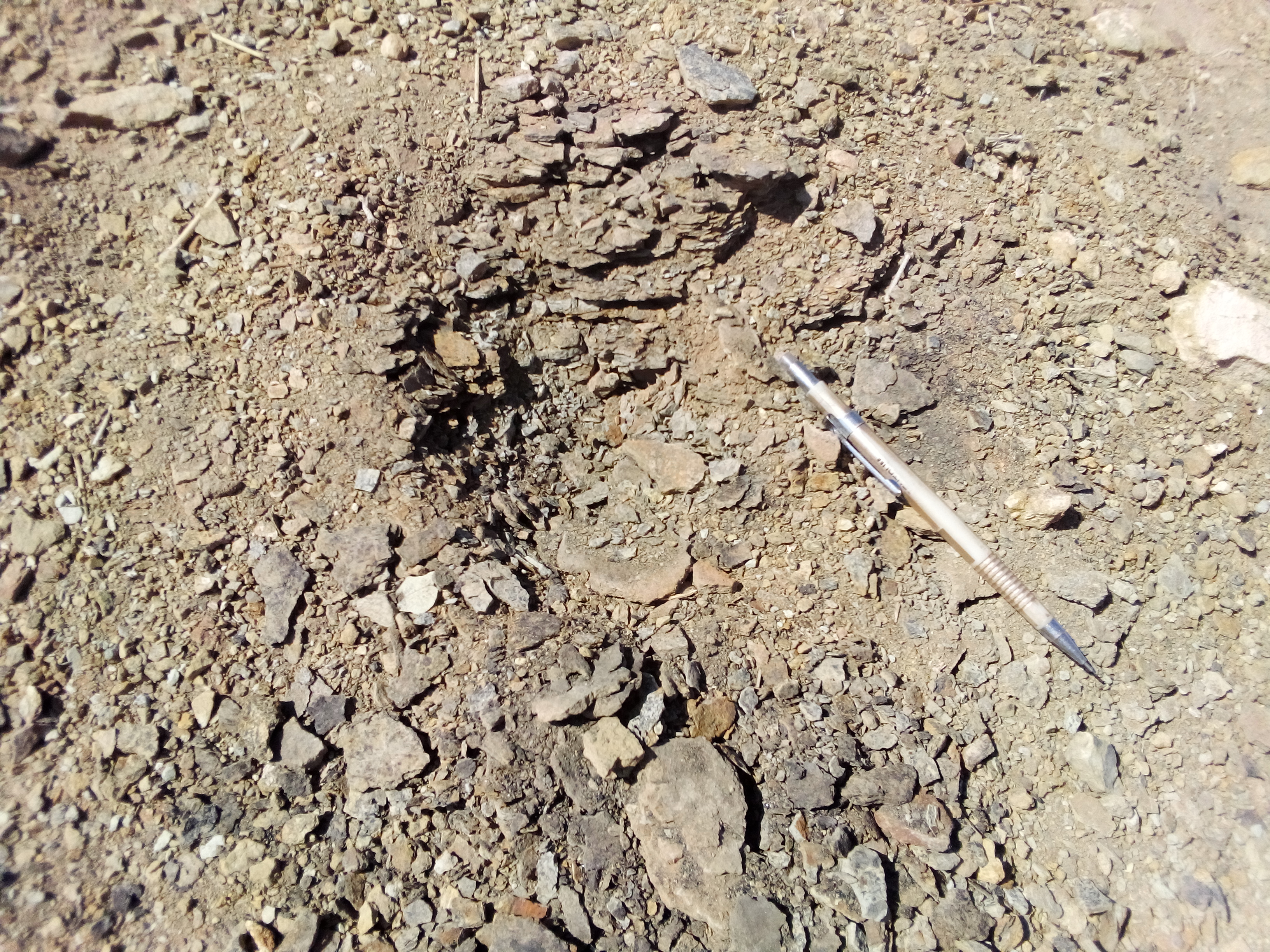

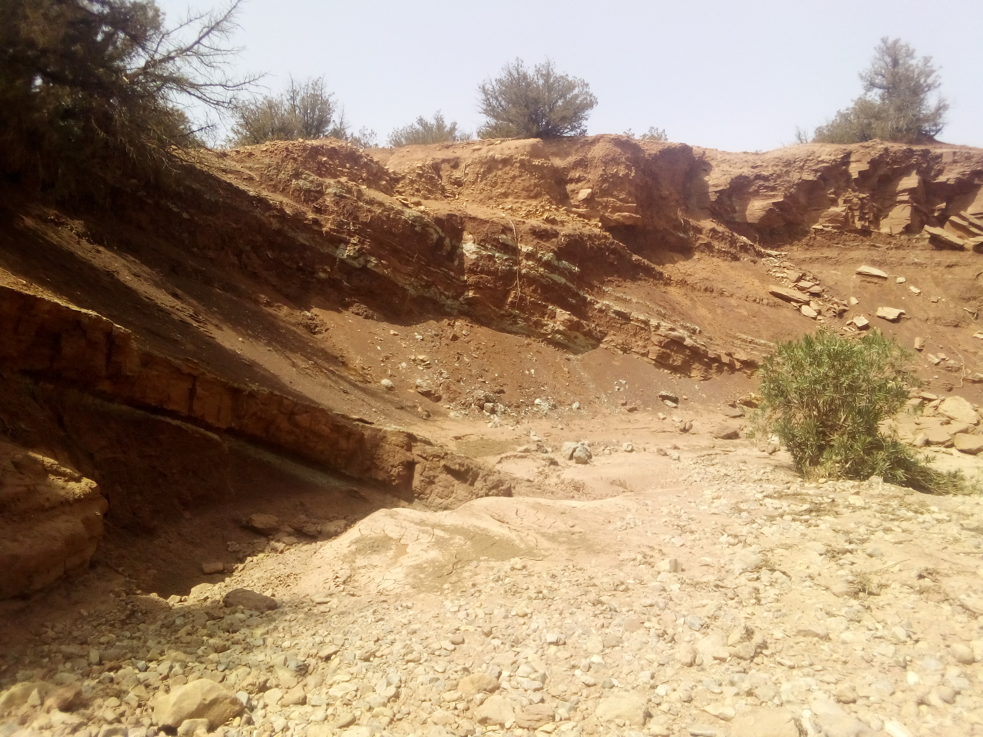

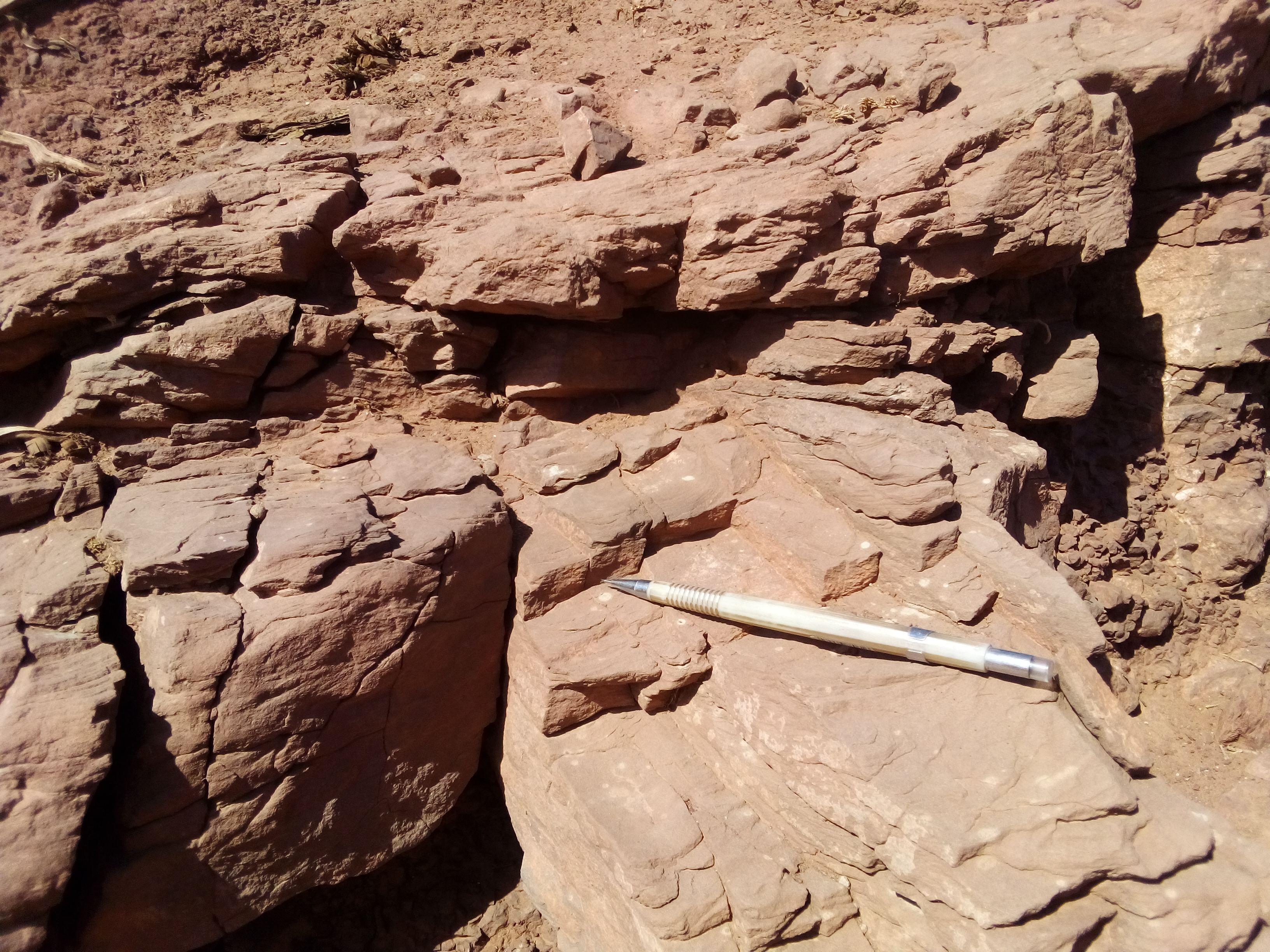

Dans le cadre d’exploration minière dans une région du haut Atlas occidental, je suis en train de chercher des indices de lithium dans des terrains sédimentaires du kimméridgien inférieur, ce dernier est constitué essentiellement par des marnes, une alternance grèsomarneux et moindre de calcaires.
Sur cet extrait carte, je mets différentes zones explorées :
Extrait de la carte géologique de Khemis Meskala au 1/100000

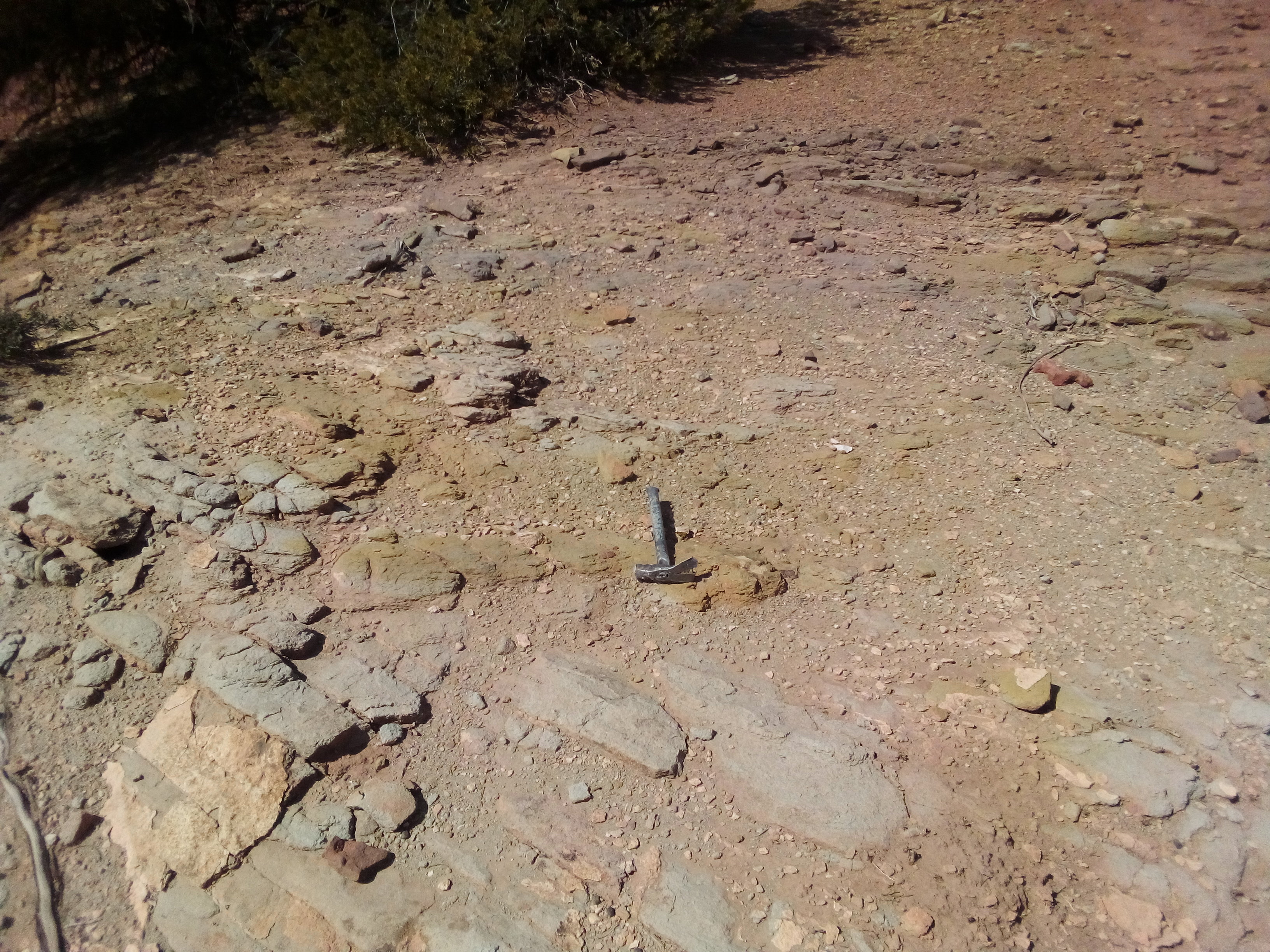

alternance grèsomarneux :
Quel faciès qui peut encaisser du lithium : grès ou marnes ? Sachant qu’ils existent :

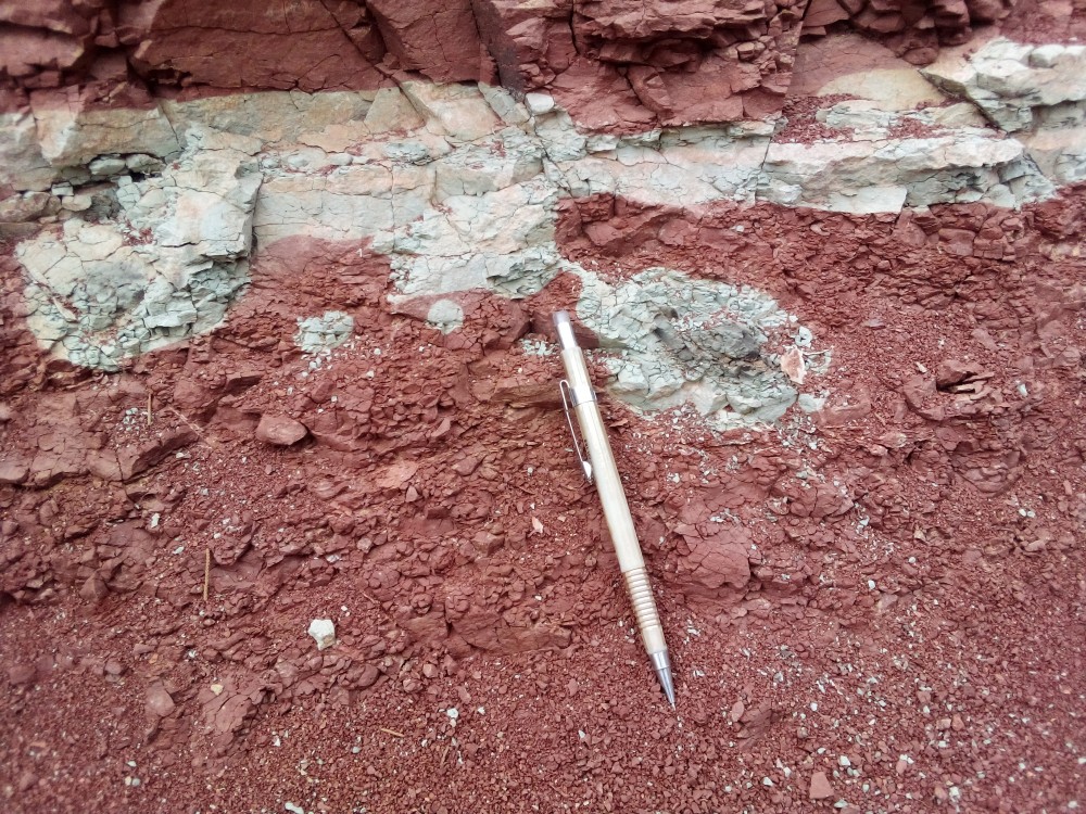

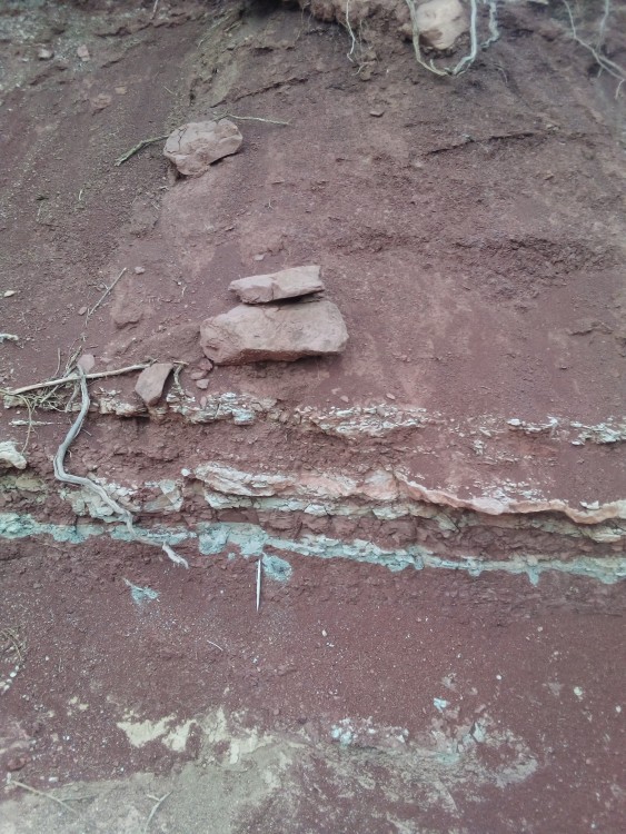

Marnes rouges :
1033202007_Marnesrougesetpassesbnchtre.thumb.jpg.460c4550f35a053d326d2d102c2b9988.jpg
Marnes noirs :
Marnes jaunâtres :
Marnes vertes ;

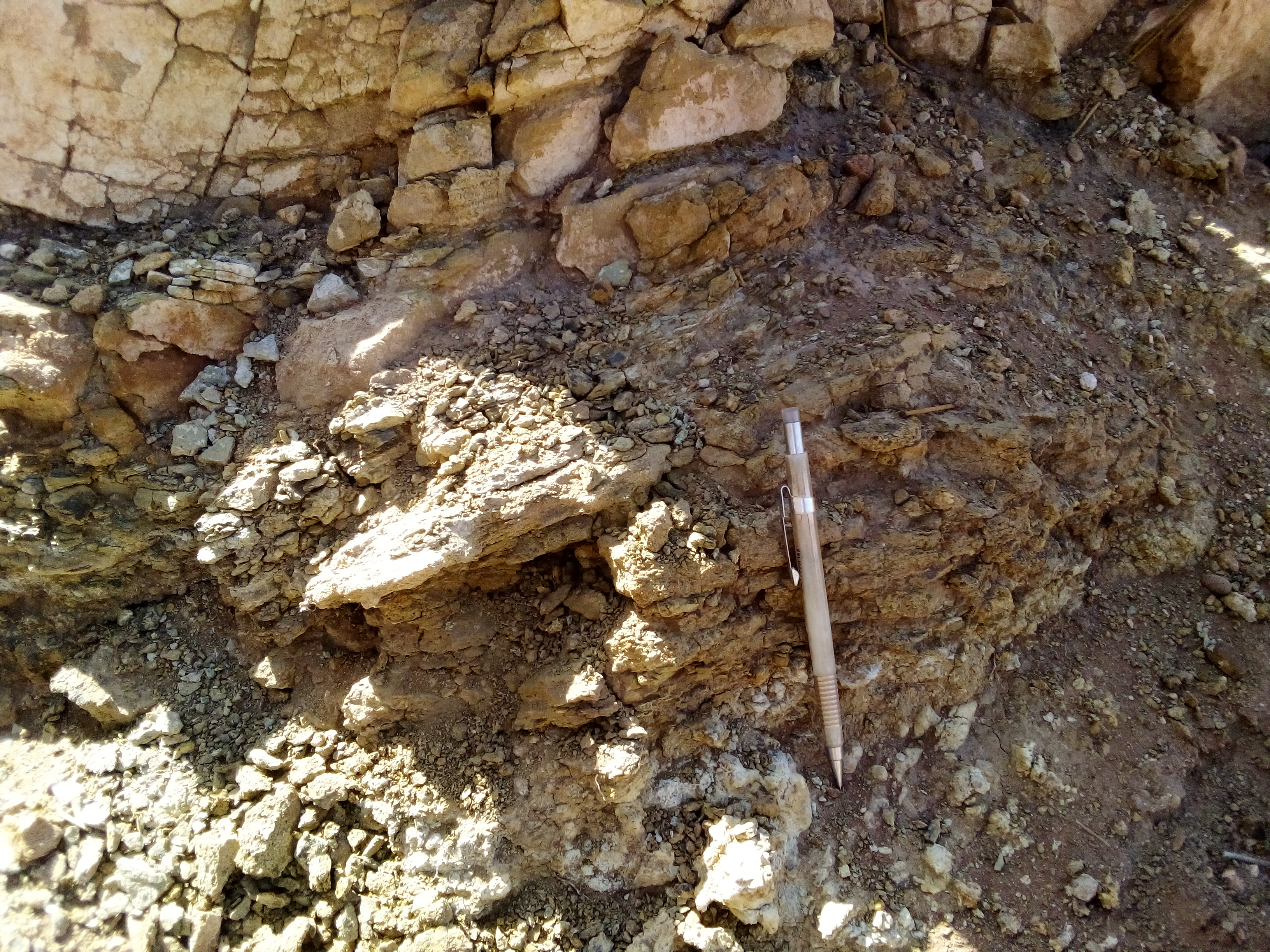

Grès rouges :
Grès grises :
Pas d’activité volcanique exprimée ;
Sachant que la lignite existe à une certaine profondeur, Quelle relation existe-elle entre la lignite et le lithium ?
les autres époques du jurassique supérieur régional (portlandien) abritent des dépôts lagunaires : gypse;
Invité jean francois06
Puisqu'on parle de Lithium, de Maroc, commençons par : Rachid Yazami : https://fr.euronews.com/2020/07/24/entretien-avec-rachid-yazami-l-inventeur-de-l-anode-graphite-pour-les-batteries-lithium-io "A seulement 26 ans, il invente l'anode en graphite utilisée aujourd’hui dans plus de 95% des batteries rechargeable au lithium-ion que l’on trouve dans les téléphones portables et les ordinateurs."
Ensuite il y a au maroc l'hectorite, une smectite avec du lithium,issue de l' altération hydrothermale de cendres volcaniques.
Bon j'en reviens au sujet du Post : "Recherche du lithium dans le kimméridgien inférieur, besoin d’aide"
"Dans le cadre d’exploration minière dans une région du haut Atlas occidental, je suis en train de chercher des indices de lithium dans des terrains sédimentaires du kimméridgien inférieur, ce dernier est constitué essentiellement par des marnes, une alternance grèsomarneux et moindre de calcaires."
Honnêtement, je ne vois pas comment t'aider.
Ou trouve t'on du lithium? Partout
En quantité exploitable, on va dire dans les gisements conventionnels, dans les salars  (des sels )et les pegmatites LCT (silicates),  et les coupoles granitiques.
Dans le non conventionnel : on va citer un gisement serbe -Jadar- avec la Jadarite, un borate, dans les argiles,  l'hectorite, déjà mentionné, et les saumures des gisements géothermiques ou pétroliers (par exemple Soultz sous forêts en alsace).
Dans tout ce que je viens de citer, à l'oeil, il n'y a que les pegmatites qui puissent permettre d'identifier des minéraux porteurs de lithium. Pour le reste, c'est le contexte géologique et l'analyse chimique.
On va mettre de coté les salars et les pegmatites.
Regardons du coté des argiles.
"Le lithium a été dosé dans quatre cents échantillons de minéraux argileux récoltés dans des sols ou des sédiments d'origine variée. Les kaolinites et les montmorillonites néoformées dans les altérations continentales ainsi que les Elites, glauconites, chlorites, montmorillonites et attapulgites des dépôts sédimentaires sont relativement pauvres en magnésium et contiennent généralement peu de lithium (jusqu'à 300 ppm). Les silicates magnésiens (sépiolites, stévensites et hectorites), néoformés durant des périodes arides, dans des milieux laguno-lacustres à sédimentation calcaire, dolomitique ou gypseuse, contiennent en revanche d'importantes quantités de lithium (entre 400 et 6000 ppm)." "Le lithium dans les minéraux argileux des sédiments et des sols Author links open overlay panelYvesTardyGérardKremppNorbertTrauth"
Le contexte géologique! Milieu confiné, bassin fermé! Fais un log lithologique, regarde l'évolution.
Au passage, il faut aussi s'intéresser au lithium et à la la fluorine.
 "Quelle relation existe-elle entre la lignite et le lithium ?"
Je ne sais pas mais regarde ce lien: https://journals.sagepub.com/doi/pdf/10.1260/0144-5987.28.2.97
Nb https://www.sciencedirect.com/science/article/abs/pii/S0009254115300954?via%3Dihub

Bonne soirée Jean,
Je viens de voir ton réponse, juste après avoir reformuler le sujet il y a quelques minutes.
Merci vivement
Pour la recherche de lithium en milieux sedimentaire.........................à part d'anciennes lagunes fermée, je ne vois pas de solution sauf s'il y a interaction avec des phenomènes hydrothermaux et là, on sort du sedementaire s.s
    de toutes les façons, sans un prélèvement géochimique systematique je ne vois pas de solution viable !
Le 07/12/2020 à 08:48, zunyite a dit :
Bien dit,
Je cherche au stade actuel la moindre piste, visant nous rapprocher d'une concentration de lithium sur notre terrain
