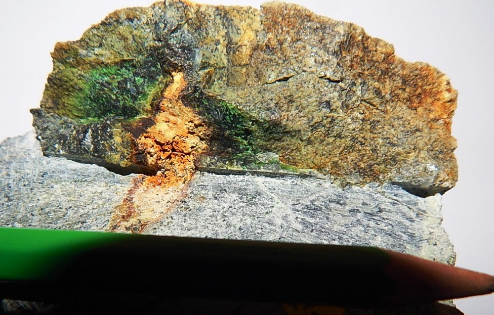

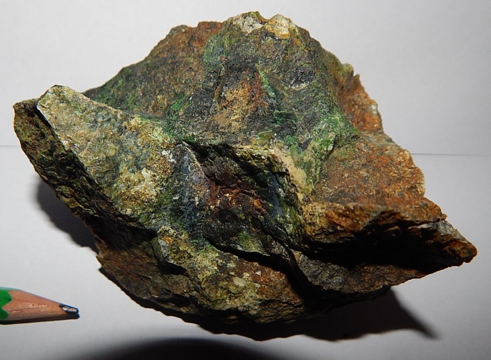

     Bonjour. ci-joint, image de ce que je pense être une "garnièrite" ; elle provient d'une péridotite à sulfure, qui devrait être de la pentlandite. Elle gîte dans les Pyrénées centrales... (je sais, je sais). Il ne s'agit que d'une détermination personnelle, sans prétention aucune. Avant de continuer mes recherches sur ce filon, j'aimerai connaître l'avis de collectionneurs compétents. Aucune relation avec les petits indices connus.
Bonjour quartz,
Je vous confirme que votre raisonnement n'est pas absurde !
Après, vous savez comme moi que la terminologie "garniérite" correspond à une série de silicates nickélifères et ne donne pas le nom d'espèce du minéral vert de votre échantillon.
Sans voir le caillou, seulement de par les photos, on ne se rend pas bien compte si le minéral vert vient directement de l'altération du sulfure gris potentiellement nickélifère (dans un tel contexte géologique, il y a d'autres minéraux verts que la "garniérite", ne comportant pas de nickel dans leur composition) ; de même on ne peut pas être certain que le minéral gris soit de la pentlandite (il existe d'autres sulfures gris dans ces roches).
Cela étant, ce que vous avez trouvé et ce que vous dites est probant !
Merci, Jean Baptiste DELORT, pour votre réponse. Je vais m'efforcer de transmettre des photos plus explicites qui pourraient répondre à vos interrogations, y compris de sulfure massif et non altéré. Pour moi, le minéral vert vient directement de l'altération du sulfure. Pour la pentlandite, j'ai comparé avec les échantillons de minerais nickélifères que je détiens déjà et j'ai plongé dans la littérature spécialisée : ceci n'exclut pas, évidemment, que je me soit lamentablement planté ! Le sulfure est légèrement magnétique, mais il pourrait s'agir de magnétite ou de pyrrhotite disséminées. Sur les deux dernières photos, la partie qui semble rouillée est un ancien logement du sulfure et j'ignore ce qu'est le produit jaune ; merci encore.DSCN8940.thumb.JPG.24054787c2c51987ad02e745fe08b9a3.JPGDSCN8939.thumb.JPG.c7d13cbcd2758641d471dfa8d5731720.JPGDSCN8943.thumb.JPG.0535728c2967895bc5b7f1343e4cc98b.JPG
Personnellement j'y vois plutot des oreoles d'alterations...
Et je pense qu'il faudrait aussi l'etudier sur cassure 'fraiche'.
Apres je pense qu'il sera difficile d'avoir une determination claire avec de la mineralo descriptive et tyest manuel.....La XRD pourrais etre la meilleure solution.
La couleur peut y faire penser en effet. j'ai l'impression que ça se développe autour des zones de sulfures altérés, ou je me trompe ?
Il faudrait regarder du côté des secondaires de sulfures de nickel. Il me semble y avoir des carbonates qui pourraient également correspondre, comme la zaratite ?
De près, ça ressemble à quoi ? il y a des faces, des clivages, des formes quelconques, des botryoïdes ? l'éclat ?
Une analyse RAMAN resterait l'idéal pour trancher.

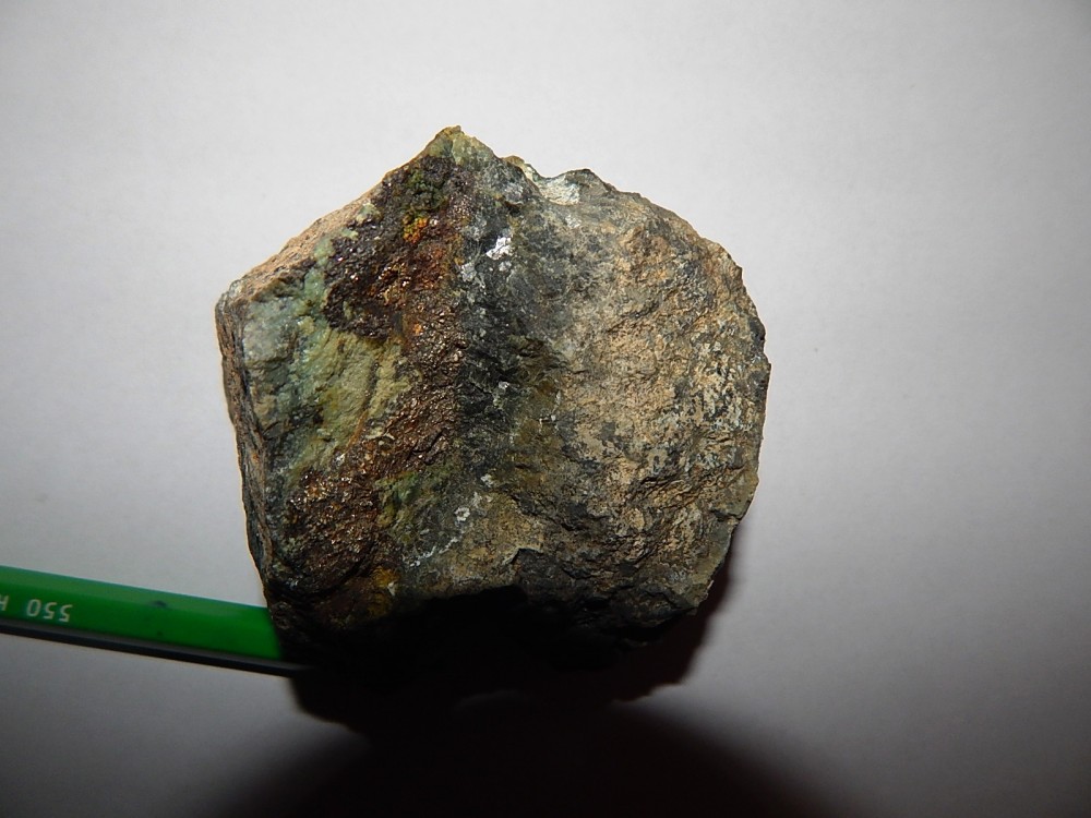

Bonjour Quartz,
Non, ne dites pas que vous vous seriez planté ! vos identifications sont en accord avec la géologie de ces terrains.
Simplement, oui je ne l'ai pas évoqué dans mon message précédent, mais il est fort probable que le minéral gris soit de la magnétite (vous confirmez puisque vous dites le caillou être attiré par un aimant), elle-même contenant des sulfures de nickel (sans doute trop petits pour être dissociés visuellement de la magnétite).
En ce qui concerne le minéral jaune, on ne le voit pas franchement assez pour pouvoir dire quoi que ce soit...
Vous pouvez facilement rechercher le nickel en vous procurant une solution de diméthylglyoxime (voir ce nom sur Google ou autre). La réaction est hypersensible, il suffit de mettre un morceau de roche dans de l'acide chlorhydrique, laisser agir 15 à 30 mns puis neutraliser rapidement avec de la soude et mettre la solution colorante. En présence de nickel on observe un magnifique précipité rose.
Je serai curieux de savoir d'où sort cette info relayée par Guy Tamain sur l'encyclopedia Universalis vu qu'aucun des principaux sites de minéralogie (mindat, webmineral, mineralienatlas, ruff, handbook, ...) ne la reprends. Ni pour la garnierite ni pour l'un de ses principaux composants essentiels :surpris:
En revanche vu qu'il faudrait agir sur des produits chauds, je déconseillerai vivement cette opération si on a pas une bonne habitude de l'expérimentation en chimie ...

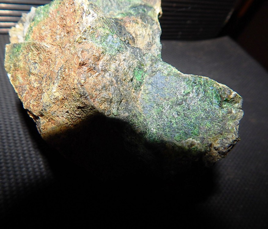

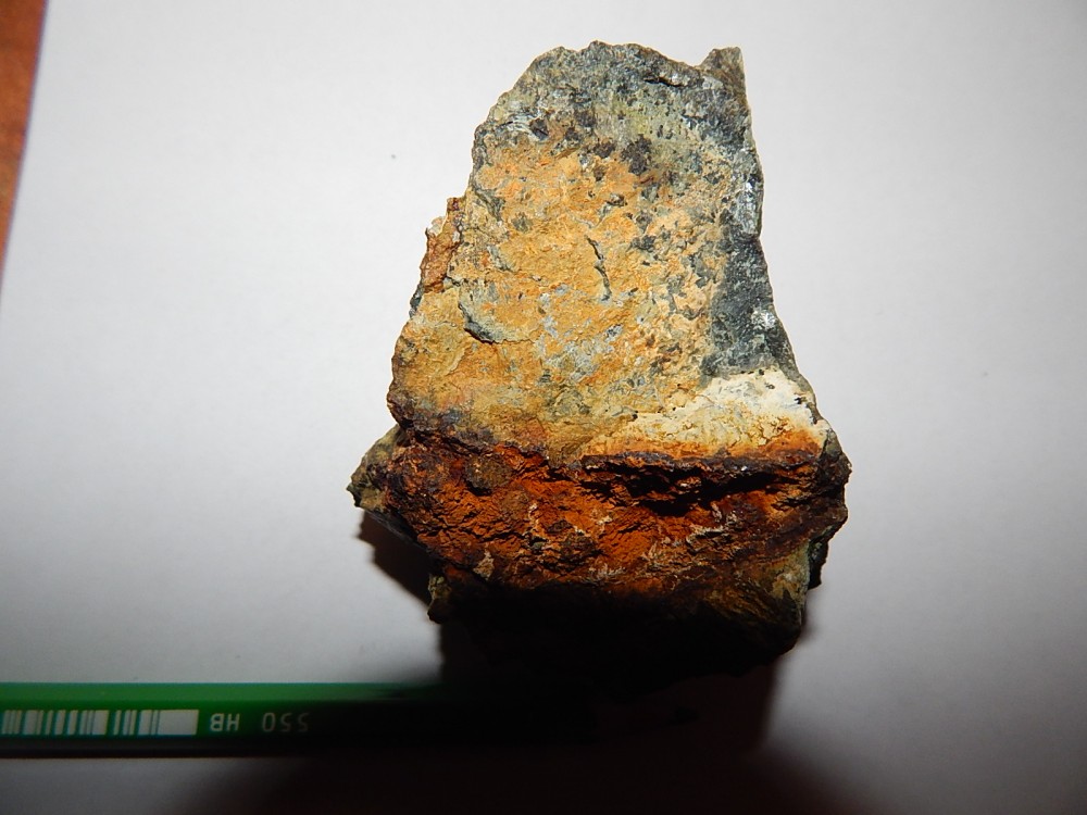

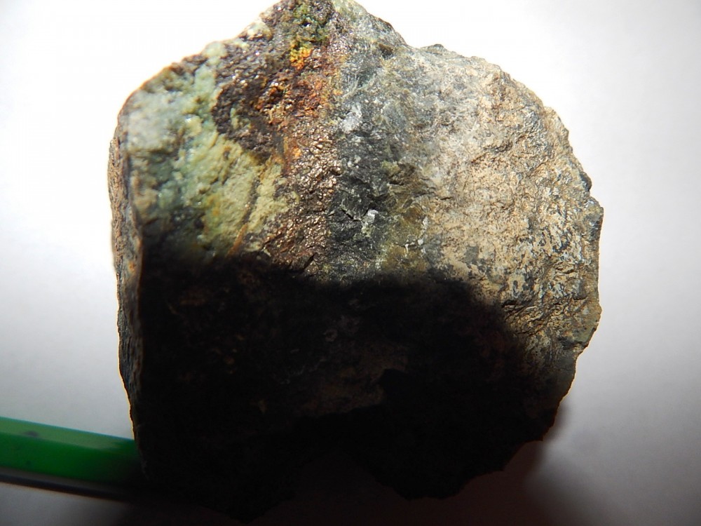

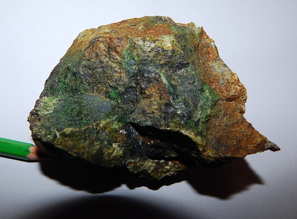

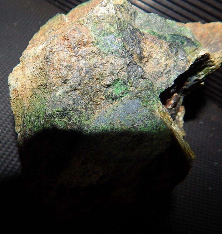

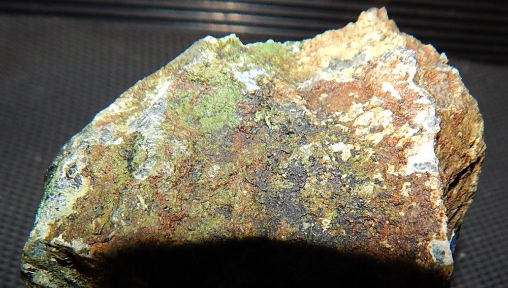

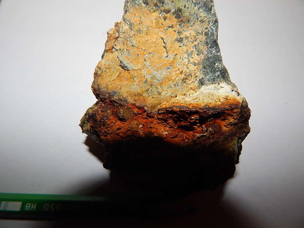

Je remercie les intervenants, en particulier pour ce qu'ils m'apprennent. Je joins de nouvelles photos, plus pour le produit vert supposé nickélifère, que pour les sulfures disparus ou présents dont on ne voit pas bien la couleur sur les photos.
Tout d'abord, quand j'ai trouvé le sulfure et ce que je considère comme son altération météorique, j'ai immédiatement pensé à la garniérite : mais c'est parce que j'en avais déjà et que donc j'ai pu être trompé par effet de similitude de couleur. Puis, quand j'ai trouvé les produits jaunes d'altération; j'ai pensé à des gummites, mais le compteur ne donne rien. Enfin, apprenant par vous l'existence de la zaratite, je compare l'échantillon le plus vert ramassé avec une photo qui se trouve sur google im..., rubrique zaratite, 12em ligne d'images, sous rubrique PDT)the station of zaratite: Investigation of the type space , et j'ai été saisi par les similitudes d'images et de couleur, le vert de la zaratite me semblant plus provocateur que celui de la garniérite. Bref, comme d'habitude pour moi, plus j'avance, plus j'apprend, mais plus je me perds dans les labyrinthes que les malicieux Nickel et Kobold déroulent sous les pieds des galibots.
Quelques renseignements complémentaires :
- produit vert : semble bien un produit d'altération du sulfure ; jusqu à plusieurs mm. d'épaisseur, par endroits mamelonné ; amorphe sauf, peut-être, un semblant de division rhomboédrique à certains endroits plus épais que les autres.
- produit jaune : léger goût indéfinissable, mais sensible ;
- produit métallique : non alteré, ressemble à de la chalcopyrite massive ; magnétique.
Aucun produit ne semble réagir à HCl.
Pour le euuuuuh... dimithylglyoxim, je cherche
Grand merci.
... juste quelques remarques.
Par rapport au fait que vous disiez que les dépôts jaunes puissent être de la gummite, je trouve l'hypothèse "farfelue" (ne m'en veuillez pas quartz !) ; à ma connaissance, ce mélange d'uranifères (la "gummite") n'a jamais été rencontré dans de tels contextes pyrénéens.
En ce qui concerne la possibilité que le minéral vert en question soit de la zaratite, je n'y crois pas du tout, ce qui semble être confirmé par sa non dissolution dans l'acide chlorhydrique (la zaratite est soluble dans cet acide).
À la vue de vos 4 dernières photos, pas sûr que les agrégats vert foncé et vert-jaunâtre soient le même minéral !
