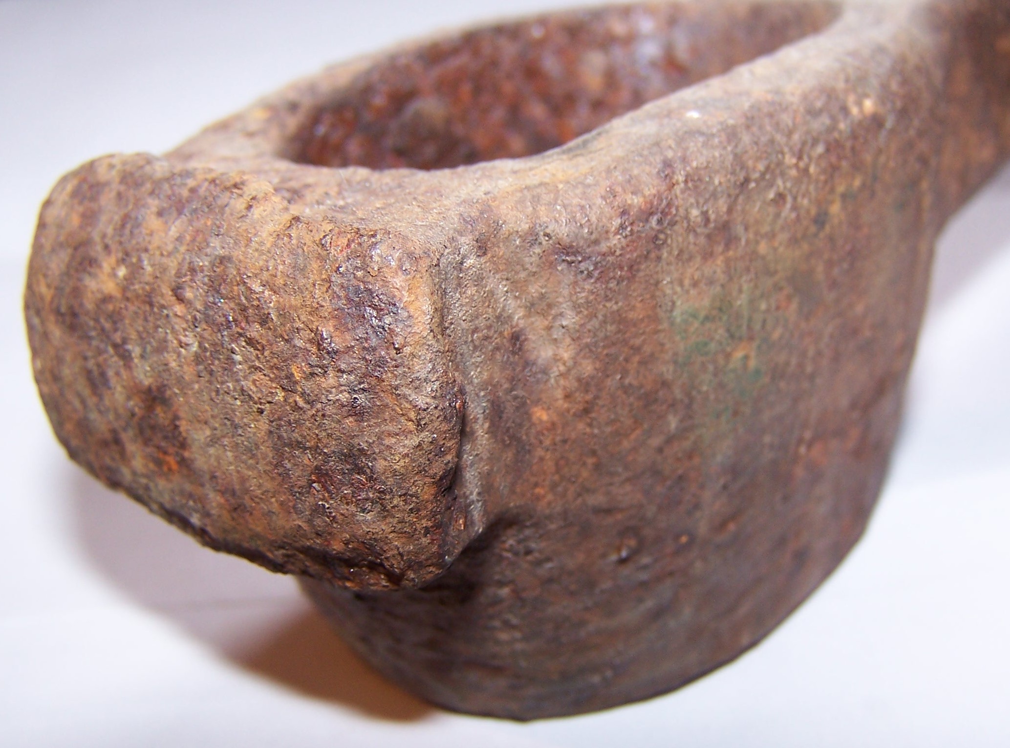

Non, non ! pour frapper sur un outil en fer, ils étaient pas plus c.. que nous : ils utilisaient une masse !
alors que là, cette "tête" était utilisée pour taper sur la pierre !

Effectivement! Etrange!
Cet arrière "frappé"... Et puis se trimballer un engin pareil (pioche de carrier donc) à cette altitude.
Mystère... B)
Un gros plan de l'objet vu de dos:

Il se pourrait aussi que ce soit une ancienne pioche forgée à l'ancienne, qu'ensuite elle se soit détériorée au niveau de la panne et qu'elle ait été recyclée de la sorte. A l'époque le métal était rare et les outils étaient usés jusqu'à "la corde". Ensuite un cristallier l'a peut-être emportée en montagne et laissée sur place pour une éventuelle utilisation ultérieure qu'il n'a pas pu faire pour x raison. Un bon sujet pour un futur film "le mystère de la pioche perdue"!!!
Je suis un peu têtu (fils de maçon !!!) , je persiste à penser que cet arrière a été frappé par un outil métallique de type masse. C'est moins évident, mais le rebroussement du métal rappelle les marteaux "à frapper devant" des forgerons qui servent à couper le fer à chaud et dont l'arrière ne servait qu'a être frappé comme un burin.
Bon ceci mis à part, je ne m'entéterais pas, même si je suis passionné de mines anciennes et d'outils, je n'ai pas une expérience énorme et mes outils similaires m'ont posé plus de questions que donné de réponses
Amitiés à tous , Serge
Alors ça, dans ma Creuse d'adoption, ça s'appelle un taillant. Outil de tailleur de pierre qui permet de faire des faces surtout dans le calcaire et les roches tendres. Ceci mis à part je crois me souvenir qu'un copain tailleur de pierre m'avait dit que certains l'utilisait pour le granite (bonjour le reforgeage !!!). ce dont je suis sur, c'est q'il m'avait dit avoir rencontré des anciens qui taillaient des moulures avec ce genre de truc (c'est balaize !!!)
Bonne soirée, Serge
Bonne soirée, Serge

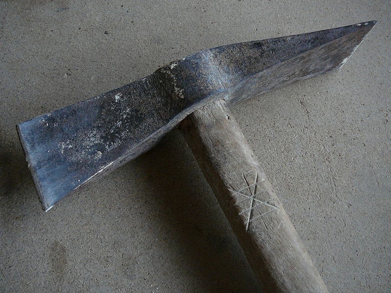

non ce n'est pas un taillant pour la marque ?? image prise sur internet :coucou!:
le taillant les deux tranchants sont parallele
