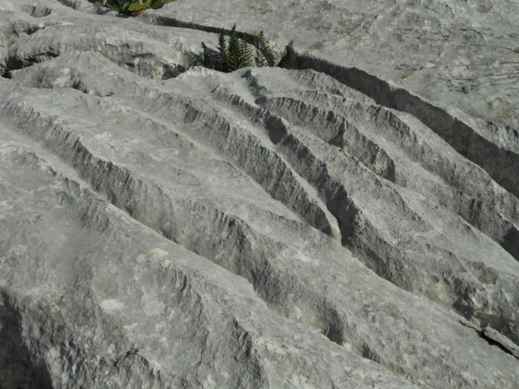

Les photos des messages 10, 11, 12, 13 et 21...regroupées ici (dans le même ordre).

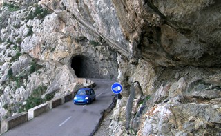

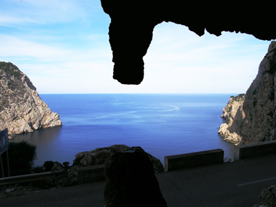

Majorque

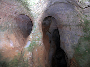

St Pierre-la-Mer: "karst flottant"

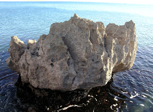

Rif, Maroc: tuf coloré (fer) autour d'une souce

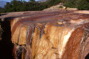

Montagne noire (Dévonien) "endoscopie des voies respiratoires"

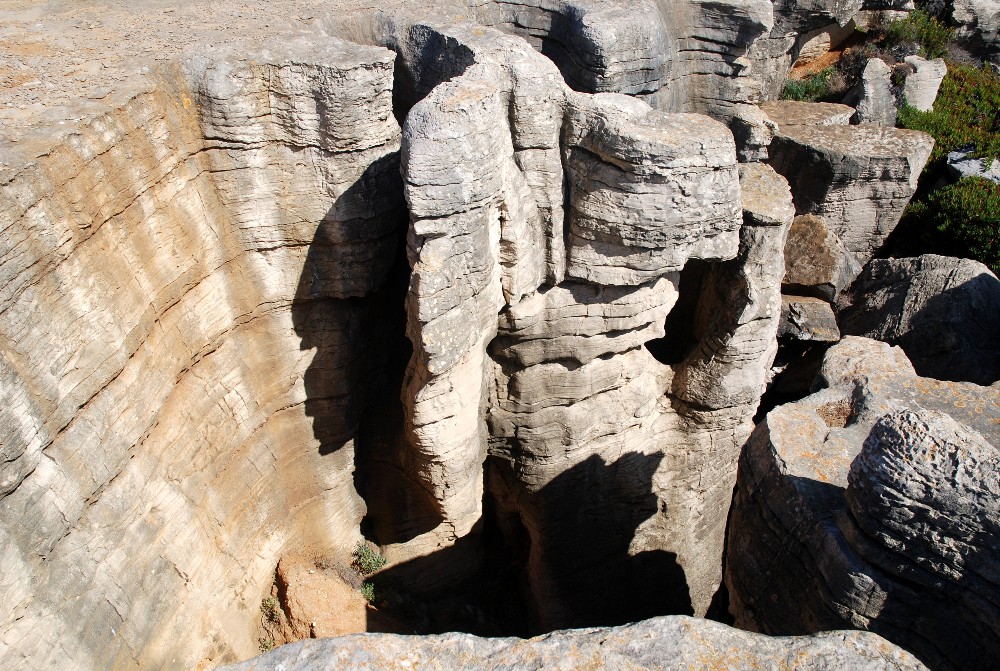

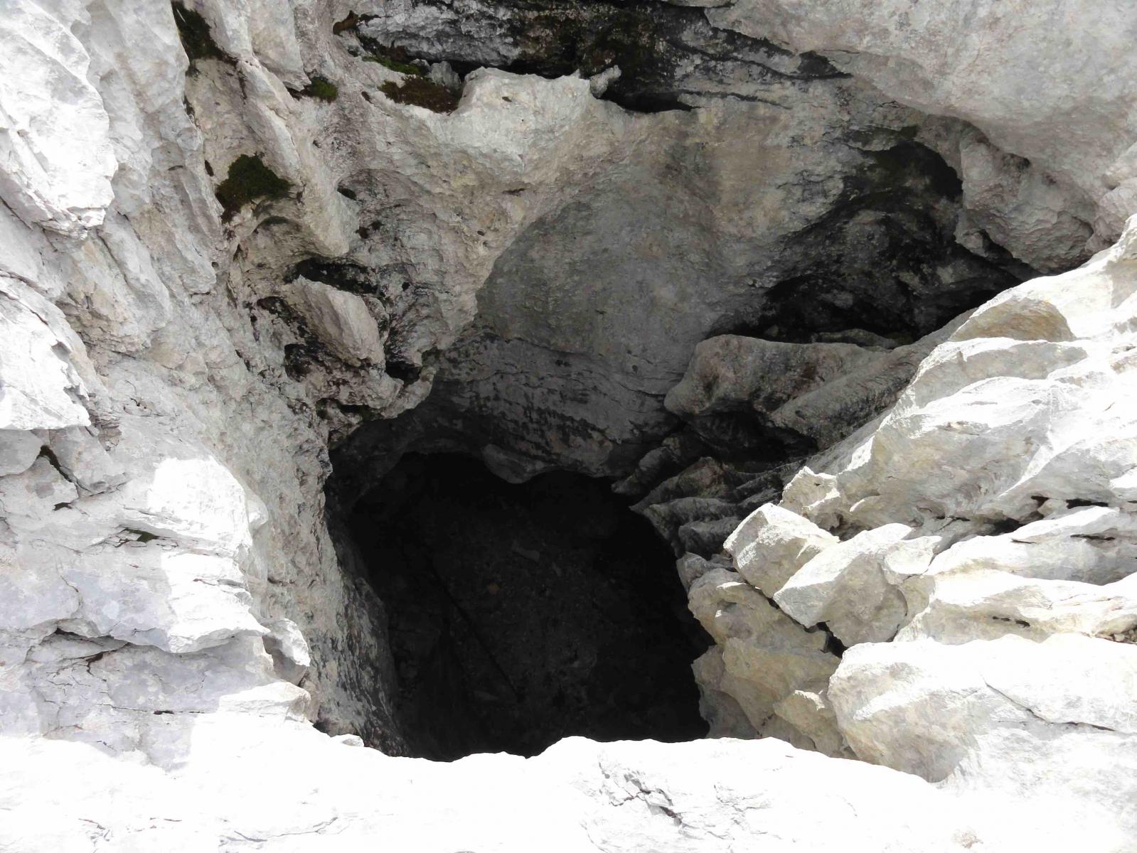

Une grotte ...(parmi tant d'autres !)

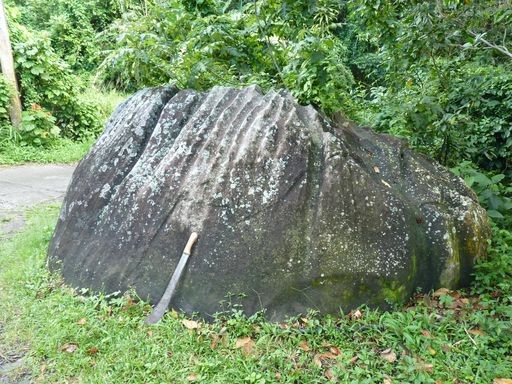

J'aimerai répondre à l'initiateur de ce sujet, qui j'espère depuis 2007, n'a pas déserté le forum où la Martinique.
Je suis géologue depuis plusieurs années sur l'île, et la figure d'érosion que vous nous présentez là est pour le moins pas banale...en Martinique.
J'ai observé ces mêmes figures, au Morne La Plaine (Trois-Îlets), mais uniquement sur des blocs isolés (cf. photo jointe) et non sous la forme de chaos rocheux comme vous nous l'exposer.
Aussi j'aimerai vraiment connaitre la localisation de ce site géologique particulièrement intéressant et rare dans les Antilles volcaniques car je réalise actuellement pour le ministère l'inventaire du patrimoine géologique de la Martinique.
Pour apporter quelques précisions concernant cette figure d'érosion, on ne peut pas, à proprement parler, qualifier ces figure d'érosion de karst, qui concerne uniquement les roches sédimentaires. Ce phénomène d'érosion affecte une roche volcanique (andésite à hypersthènes) là où je l'ai observé. Une érosion de ce type est nécessairement mécanique (ruissellement) sur une roche volcanique, l'érosion chimique transformant la roche en argile. Aussi cette érosion s'est probablement faite après que les blocs aient été éboulés ou charriés dans un torrent.
Au plaisir de vous lire prochainement.
je suis d'accord avec notre collègue géologue, le terme karst regroupe l'ensemble des figures d'érosion macro et micromorphologique affectant les roches calcaires (lapies, dolines, etc..) Le terme plus génerique de Karren (mot d'origine allemande) est plus approprié puisque celui ci s'emploie pour toutes roches, il regroupe lui aussi l'ensemble des sculptures et figurés micro et macromorphologique.
Dans notre cas on parleras de Rillenkarrens (solution flutes in english).
Notons que sur les photo de la page 1 presentées par ogle24 on voit en association les rillenkarrens qui descendent d'autres figures (sorte de vasque). Je pense que ce sont des "rainpits". Ces 2 figures sont fréquemment associées les "rainpits" etant localisées au sommet, par contre en principe le développement des "rainpits" se fait sous climat aride :huh:
Pour ton étude sur la Martinique, rapproche-toi de Lionel-R (du forum). Il pourra sans doute t'apporter quelques infos appropriées.
Concernant le rocher d'andesite que tu montre : est-ce le seul exemple local, à ta connaissance ?
As-tu envisagé la possibilité d'un polissoir ou d'intervention humaine (caraïbes)? (bien que j'y vois, comme toi, des figures d'érosion)
http://www.paleolithique.org/t1195-petite-histoire-d-un-pseudo-polissoir
Salutations,
Je vous remercie de votre réactivité sur ce sujet.
Je ne connaissais pas le terme de rillenkarren.
Je n’avais pas non-plus pensé à des traces d’activité anthropique, c’est une explication intéressante, qui aurait pu être possible au nord de la Martinique sur les flancs de la Montagne Pelée où sont retrouvées les restes des civilisations Caraibes et Arawaks. Mais les cannelures affectent aussi des blocs de plus de 5m de hauteur, cela me parait un peu haut pour un polissoir. De plus, l’orientation rayonnante des cannelures depuis le sommet des rochers semblent différente de traces anthropiques, orientées dans tous les sens.
Les blocs de ce type sont assez fréquents dans une zone cartée en éboulis andésitiques. Aussi, je pense que le site où la photo qui a initiée le sujet a été prise se trouve dans le même secteur (à proximité du Morne La Plaine /Morne Bigot pour ceux qui connaissent un peu le coin).
Merci également de m’orienter vers Lionel-R. Je vais le contacter.
Oui effectivement, côte altlantique de l'île on observe plusieurs plateformes de calcaires récifaux, témoins de la surrection teconique de l'île. Mais pour bien connaitre ces formations, celles-ci s'altèrent d'anvantage sous forme de lapiaz et ont un teinte plus jaunâtre et un aspect plus hétérogène de par leur origine bioclastique. Je n'ai pas de doute sur le fait que la première photo du sujet expose une roche volcanique. Je comprend aussi que vous puissiez être dubitatif, la première fois que j'ai observé cette figure d'érosion, j'ai aussi tout de suite pensé à une forme karstique, avant d'en casser un morceaux...
J'espère vraiment que nous arriverons à retrouver ce site, que nous souhaiterions faire figurer prochainement dans un guide des curiosités géologiques de la Martinique.
En effet, les calcaires coralliens sont souvent blanc - jaune - beige, et aucun litage ou structure n'est visible, sauf un grain apparemment assez grossier, mais trop flou pour confirmer une quelconque texture.
Autant sur la première image on peut effectivement se demander si il ne s'agit pas de roches cristallines, en revanche sur la seconde image de ogle, le calcaire lapiazzé ne fait guère de doute. Mais s'agit il d'une image de l'auteur ? Car on dirait des calcaires d'une barre jurassique ou crétacée ...
Si il s'agit de l'intersection entre 2 ravines, on peut supposer une érosion mécanique et chimique due au ruissellement, effectivement.
D'ou provient le rocher érodé Mr Le Moigne et quelle est sa nature ? On peut au mieux tenter de retrouver sur google Earth des lithologies comparables dans les environs de Fort-de France avec une topographie découpée. On transformera le sujet en altération des roches volcaniques grand%20sourire.gif

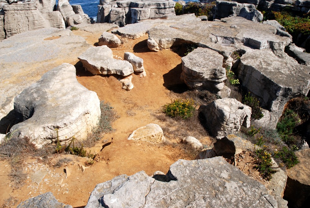

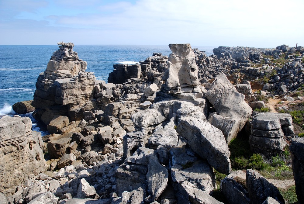

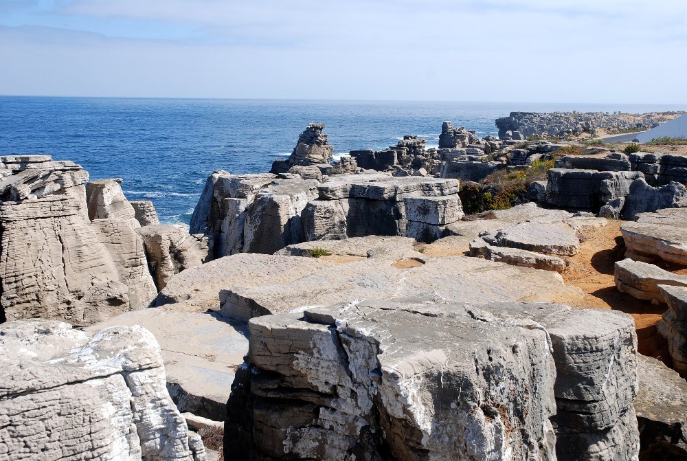

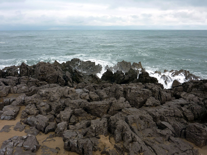

De retour de vacances du Portugal,
Quelques photos de karts de la région de PENICHE (Nord de Lisbonne)
post-3340-0-36111900-1344695920_thumb.jp
post-3340-0-72147100-1344695952_thumb.jp
post-3340-0-03215300-1344696013_thumb.jp

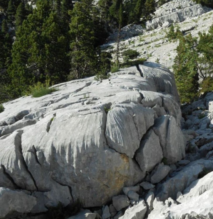

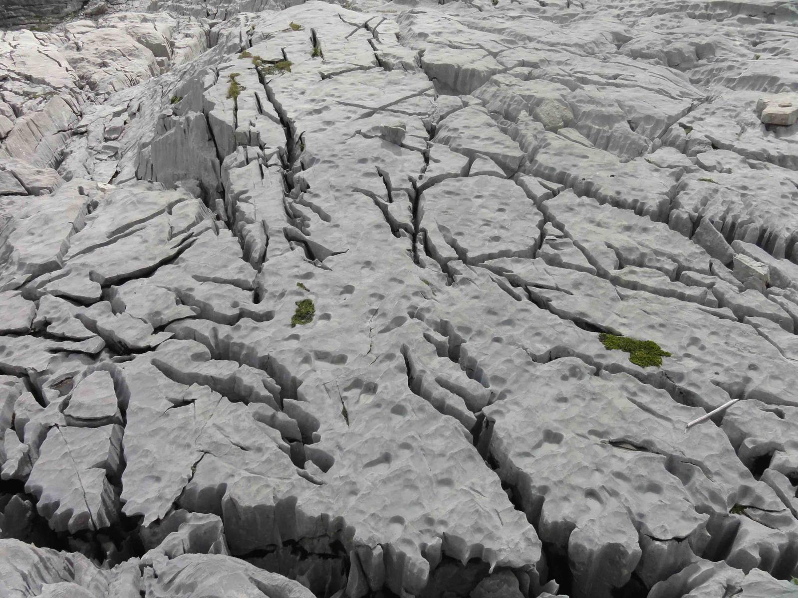

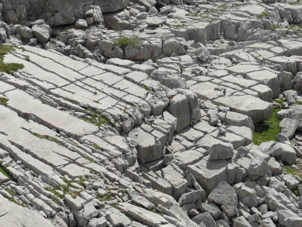

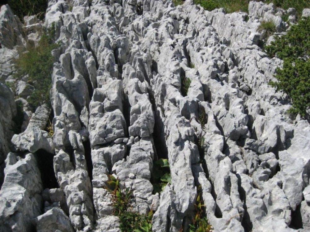

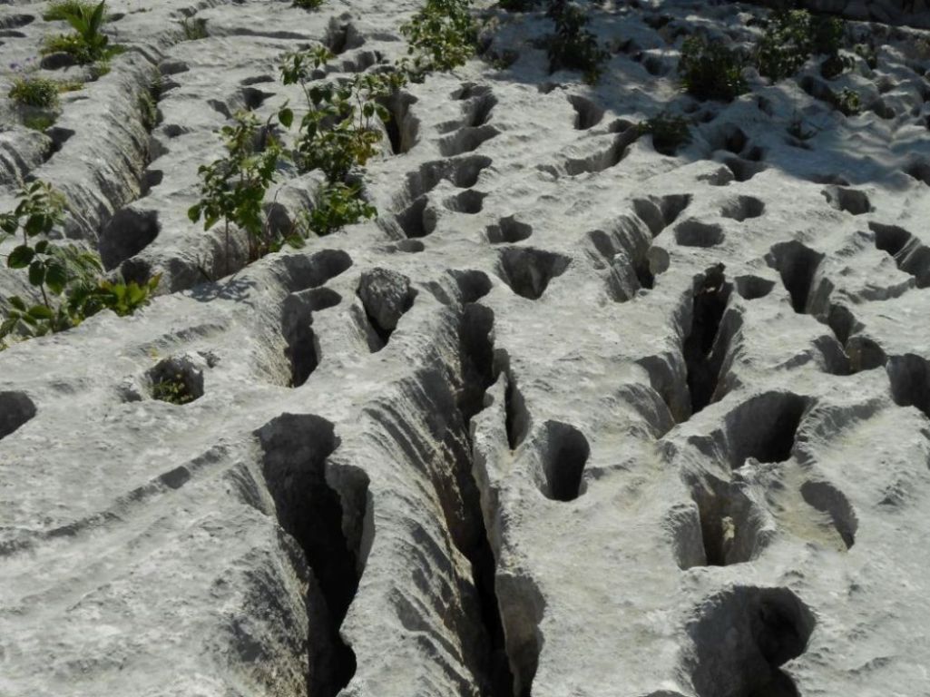

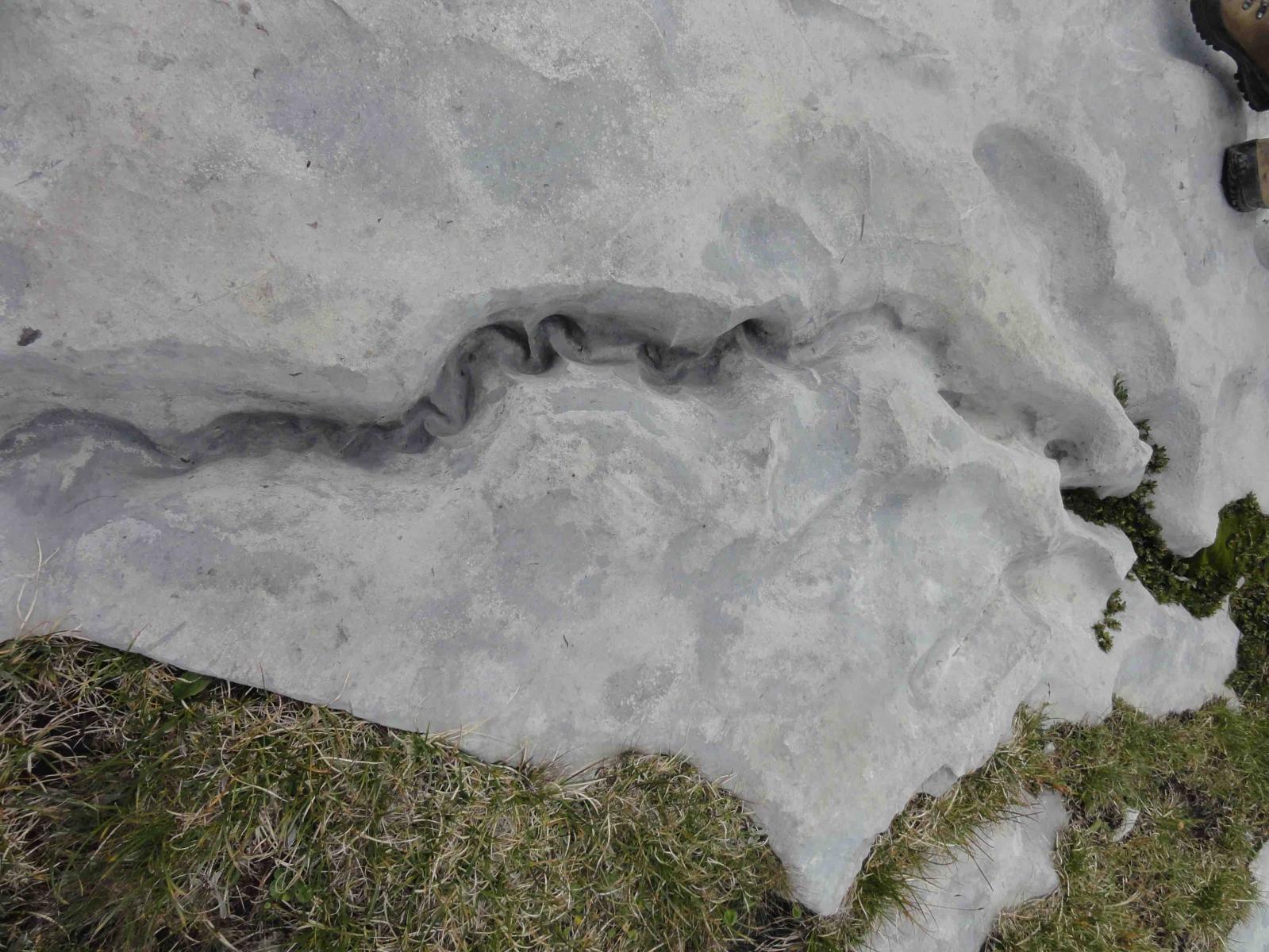

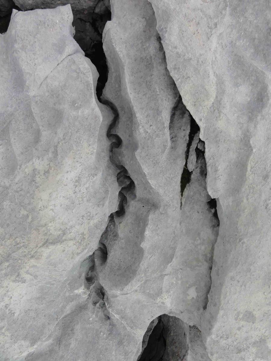

Il y a aussi pas mal de lapiaz dans le Vercors. En voici quelques exemples:
post-10543-0-99027500-1417026446_thumb.j
L'aspect le plus fréquent
post-10543-0-93341800-1417026476_thumb.j

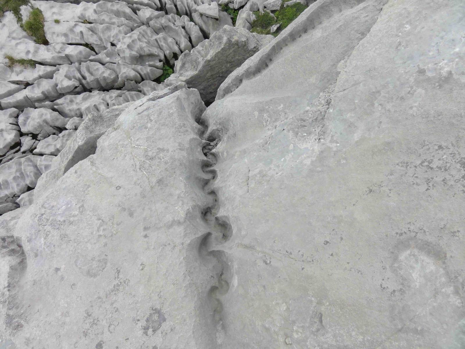

Plus esthétique, formes arrondies
post-10543-0-38421200-1417026500_thumb.j
Ravins en miniature

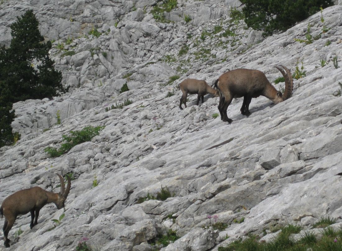

post-10543-0-60761000-1417026532_thumb.j
Une dalle bien plate où c'est reposant de marcher à condition de regarder où on met les pieds
post-10543-0-74358500-1417026560_thumb.j
Il n'y a pas que les autruches qui cachent leur tête dans le sol

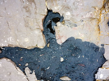

Le karst le plus important du monde :yeux fermes: :
Quelquepart au bord d'une route en Chine...
On se rapproche, on casse...

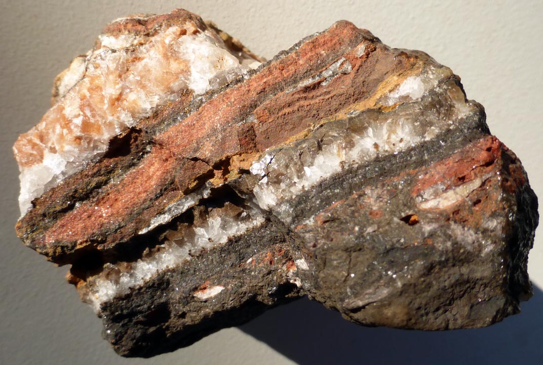

On prend un (gros) échantillon qu'on polit...

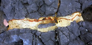

Au-dessus (et dans la fracture karstique), le noir, c'est du Cambrien. Au-dessous, le blanc, c'est du Précambrien. La surface de karstification qui sépare les deux, c'est 15 millions d'années durant lesquels se déroule la fameuse « explosion cambrienne ». Au passage, c'est traître, les karsts : on peut trouver des (micro)fossiles du Cambrien jusqu'à plusieurs mètres de profondeur dans le carbonate édiacarien, les pauvrets ayant chu dans le trou...
Ailleurs, on peut même marcher sur l'ancienne surface d'érosion/karstification ferruginisée. Au-dessous, le carbonate est fissuré...
Ces fissures élargies par la karstification ont été rebouchées par des carbonates (concrétions genre stalagmites) de couleur différente, d'allure rubannée ; puis la dissolution (cette fois-ci par des eaux très acides, merci les sédiments pyriteux ultérieurs) a frappé à nouveau, réouvrant des fractures, bréchifiant tous les carbonates, avant que ne s'y engouffrent les sédiments pyriteux noirs (visibles vers la pièce). Ca donne un joyeux mélange peu appétissant.
Comme quoi à partir de "rien" (bah oui, le karst, c'est du vide :masque:) on peut déjà dire quelques trucs.
