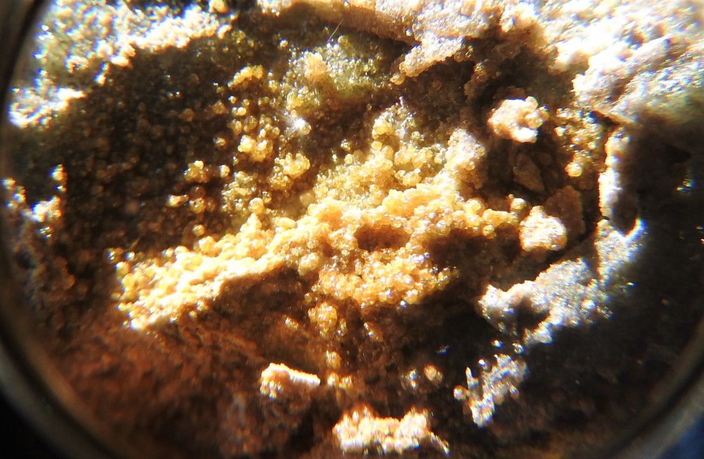

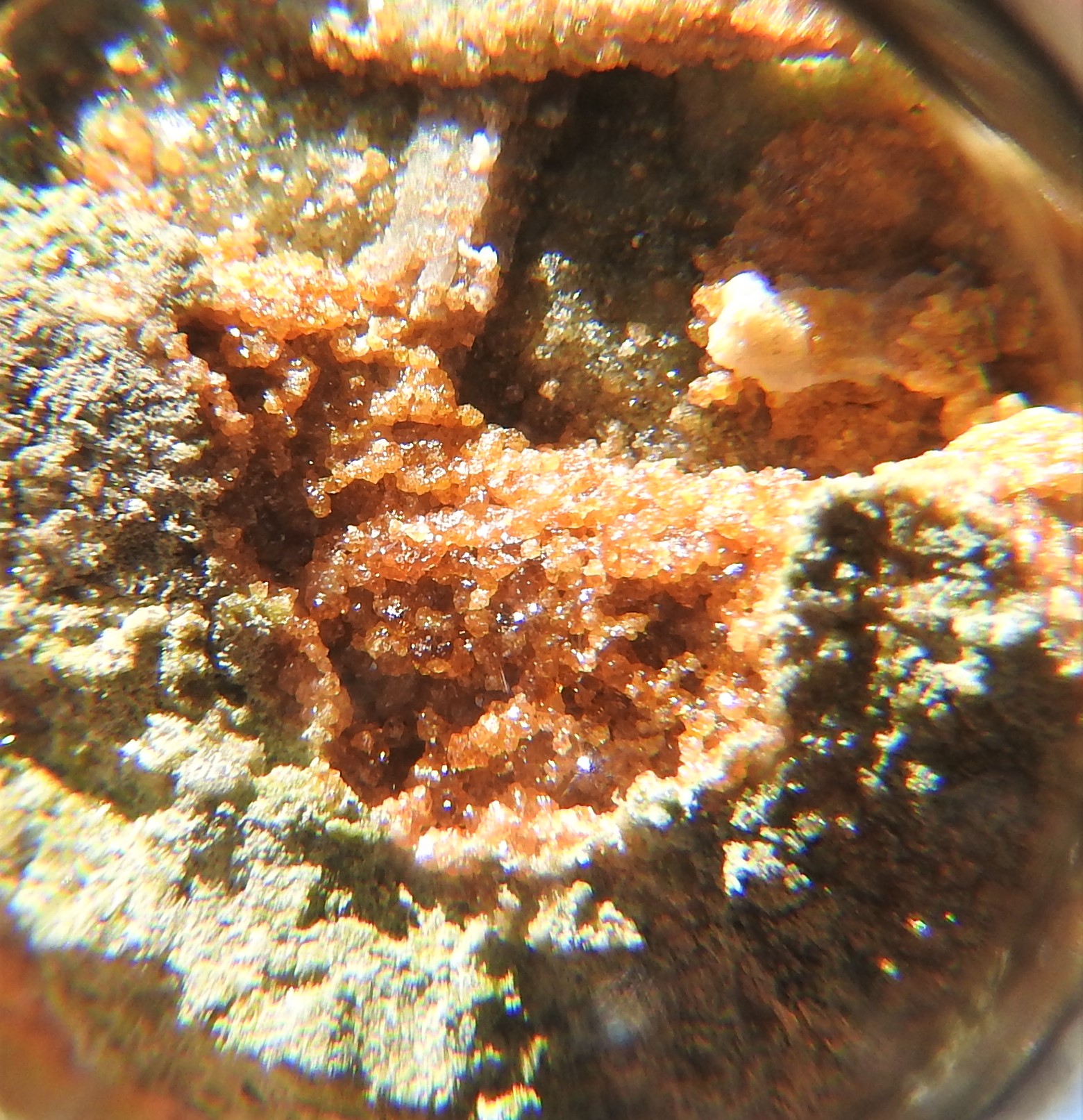

Quant à ton gros plan "ça fait" grenat mais la vue n'est pas encore assez rapprochée malheureusement
zoome au maximum
:trinquer:
actinolite : pas même contexte géologique (roches vertes, roches basiques, metamorphisme basse température )
   grenats effectivement mais mal cristallisés (souvent le cas dans les skarns apres dissolution de la calcite

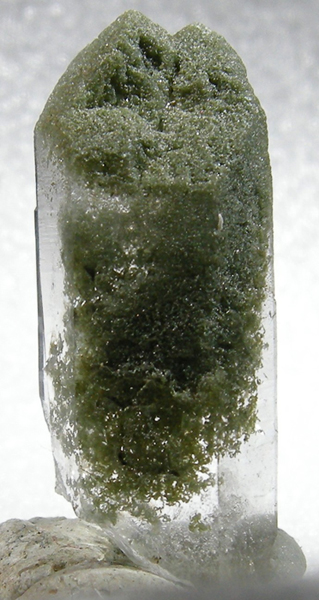

Qu'un quartz ne raye pas un autre quartz, c'est surprenant?
Peut-on parler d'altération ici?
Sur la photo ci-dessous, si on ne regarde que le haut, on peut y voir un minéral corrodé et si on regarde le bas, on comprend qu'on a affaire à autre chose.

Oui, il y a probablement mieux à proximité, tant pour les grenats que pour tes verts mystérieux. Les 2 prétendent, diopside et epidote existent en qualité gemmes.
Je kifferais que tu trouve du diopside. Il en existe des étoilés ou chatoyants superbes. mais bon, mère nature auras le dernier mot et fabrique pas ces merveilles en fonction de nos rêveries ou espoirs.
Bon courage et j espère qu on auras des nouvelles de tes recherches.
A très bientôt avec j espère des belles trouvailles au Chili.
Hugo
