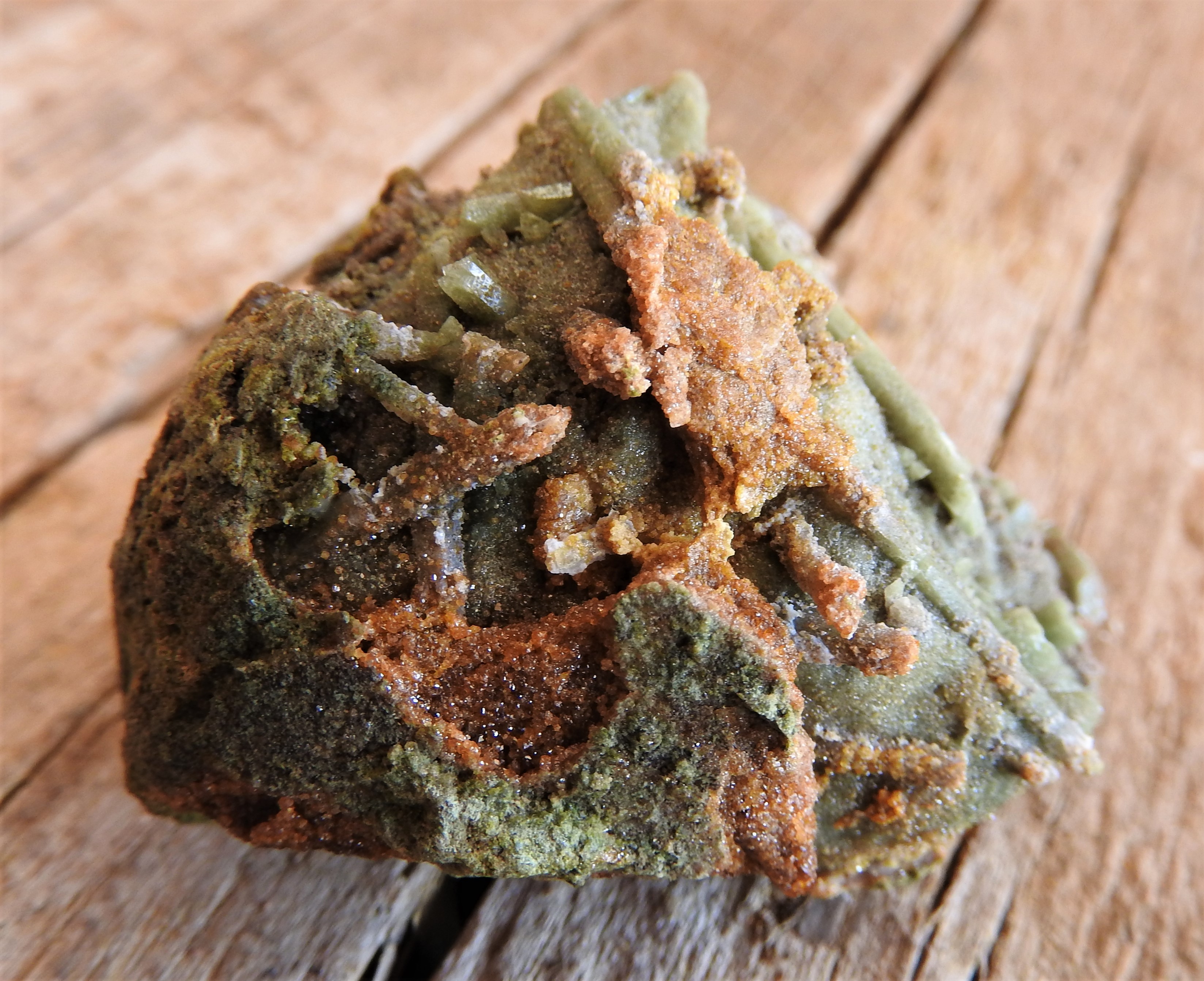

bonjour,

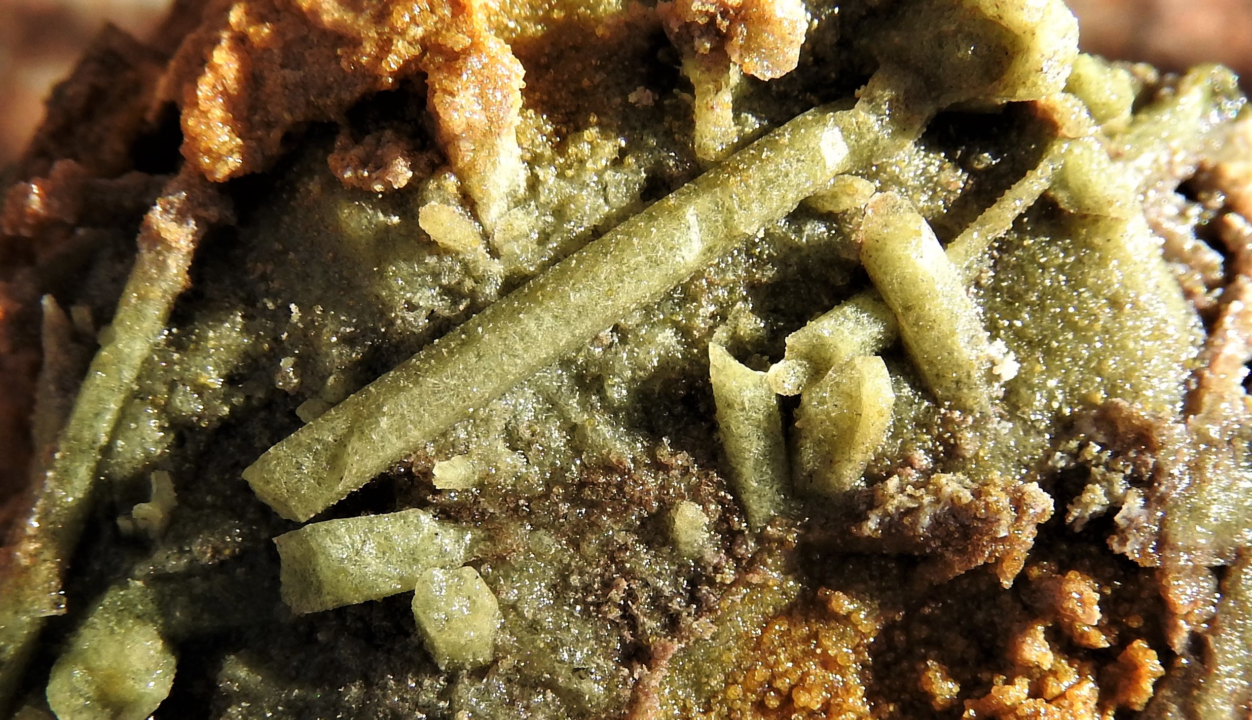

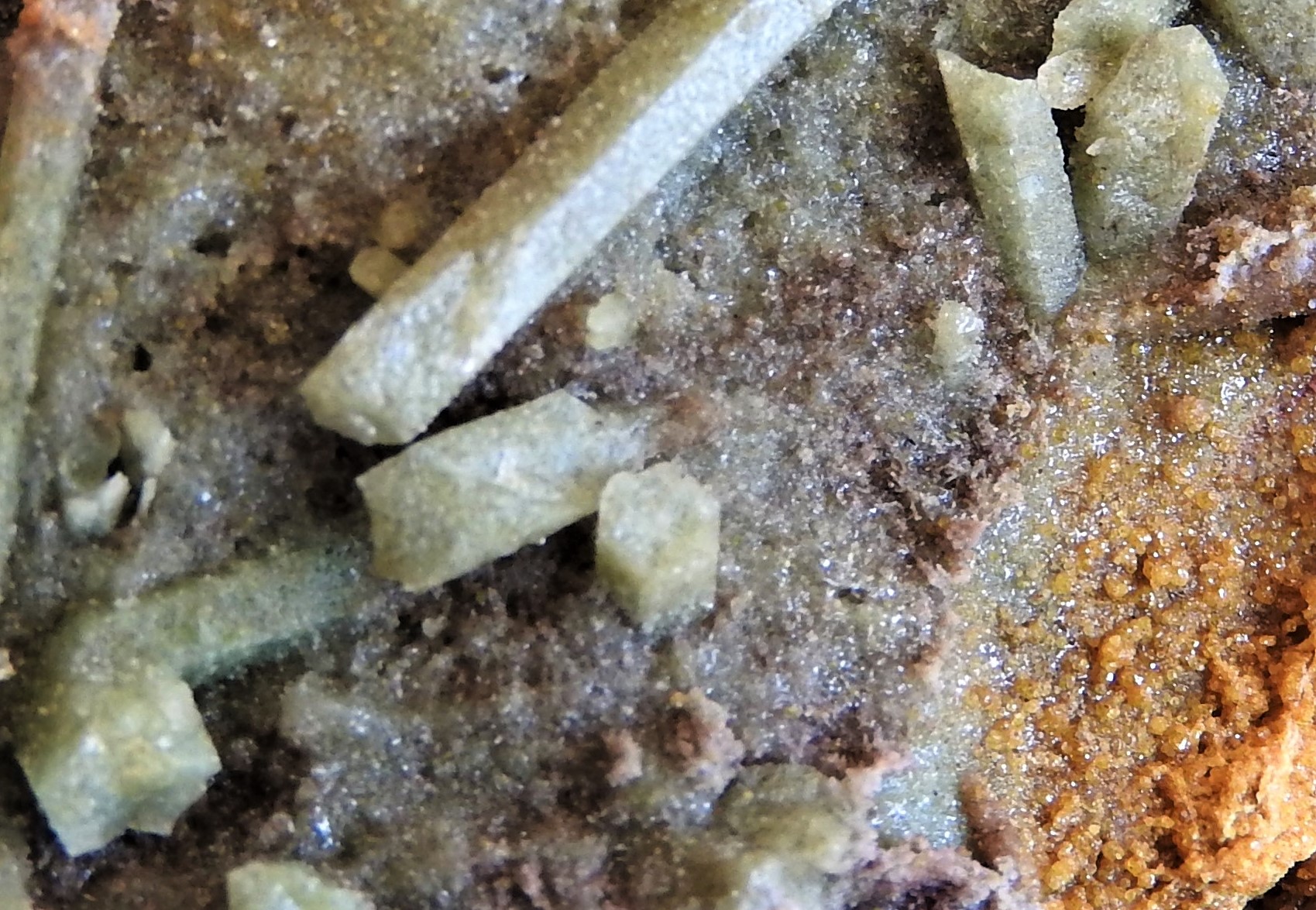

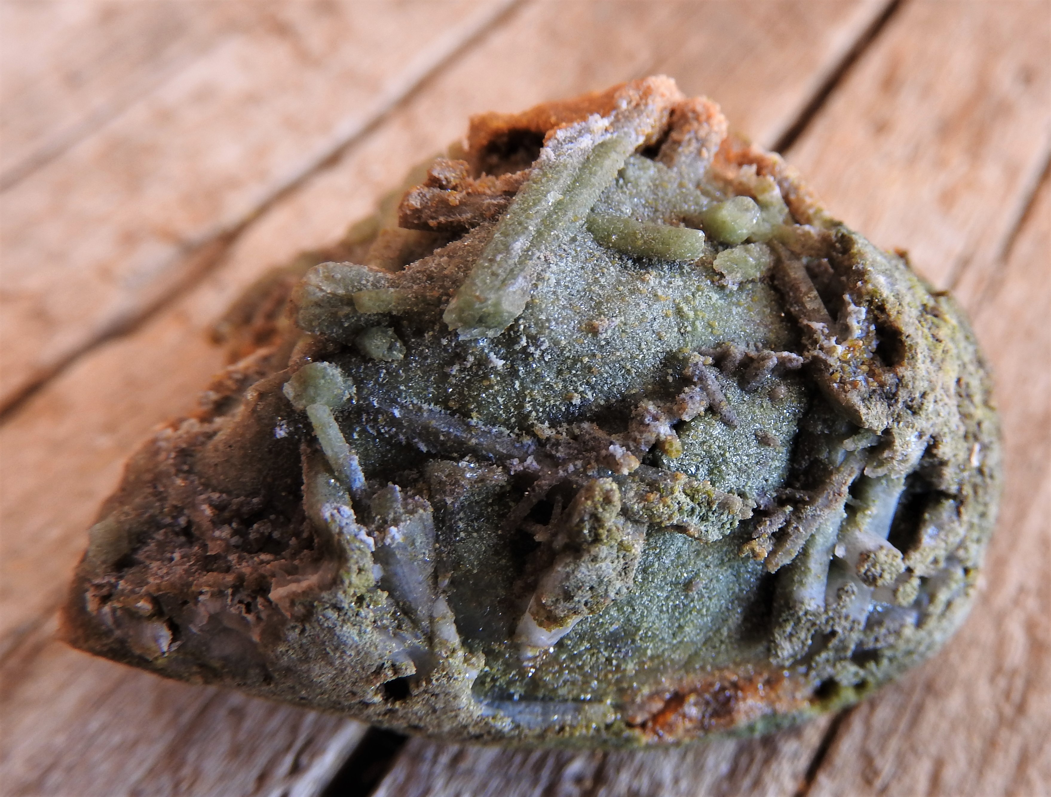

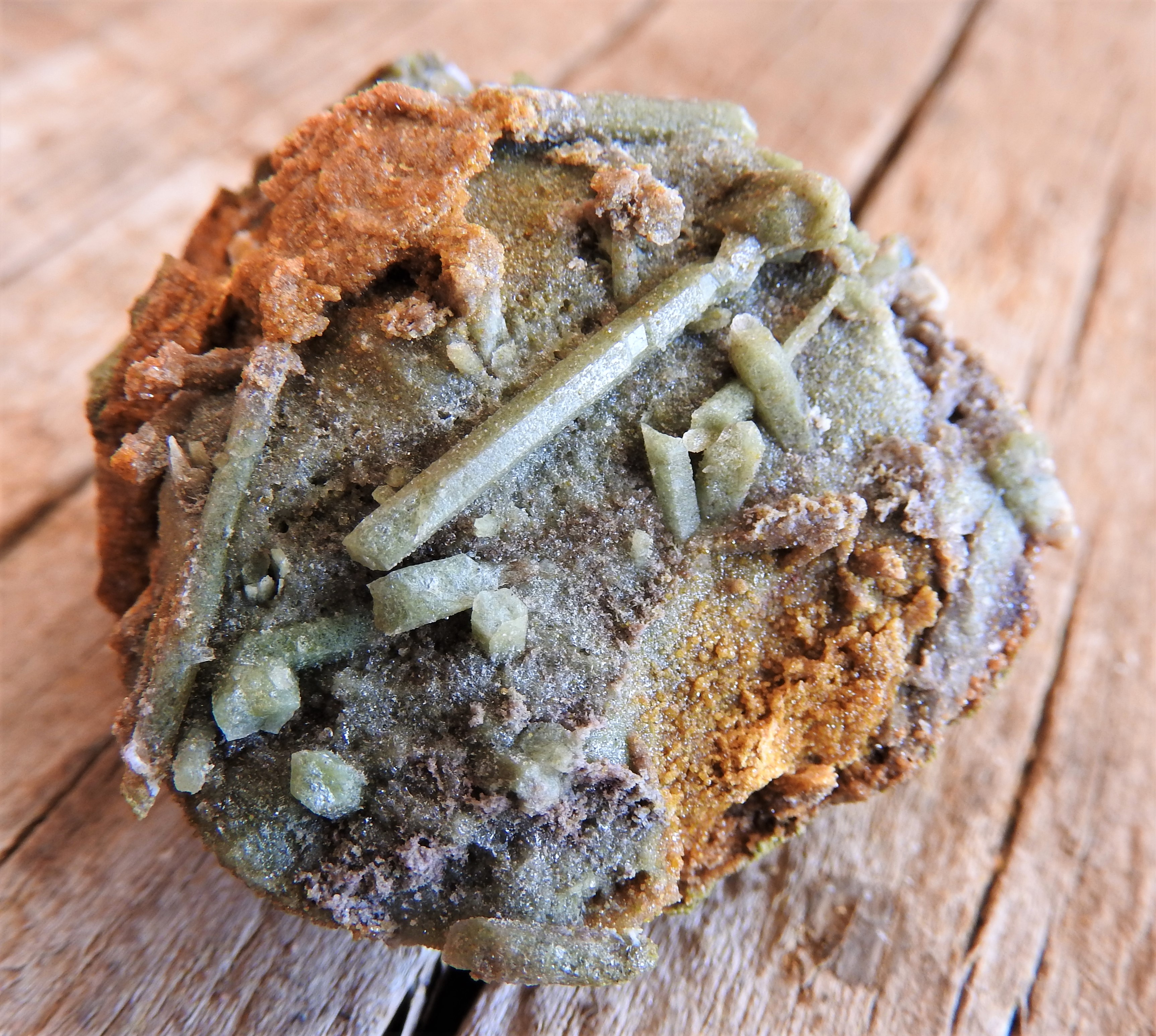

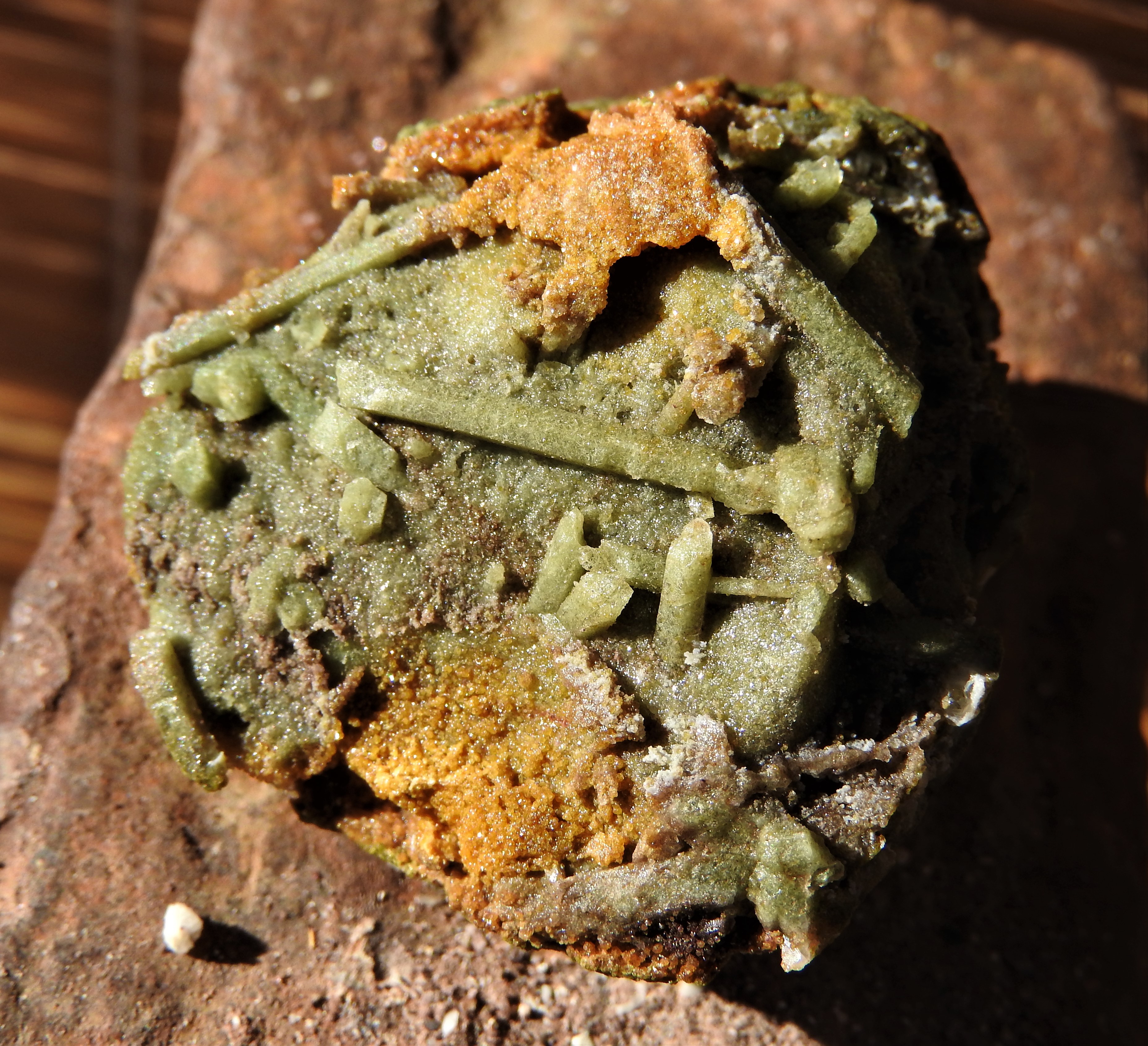

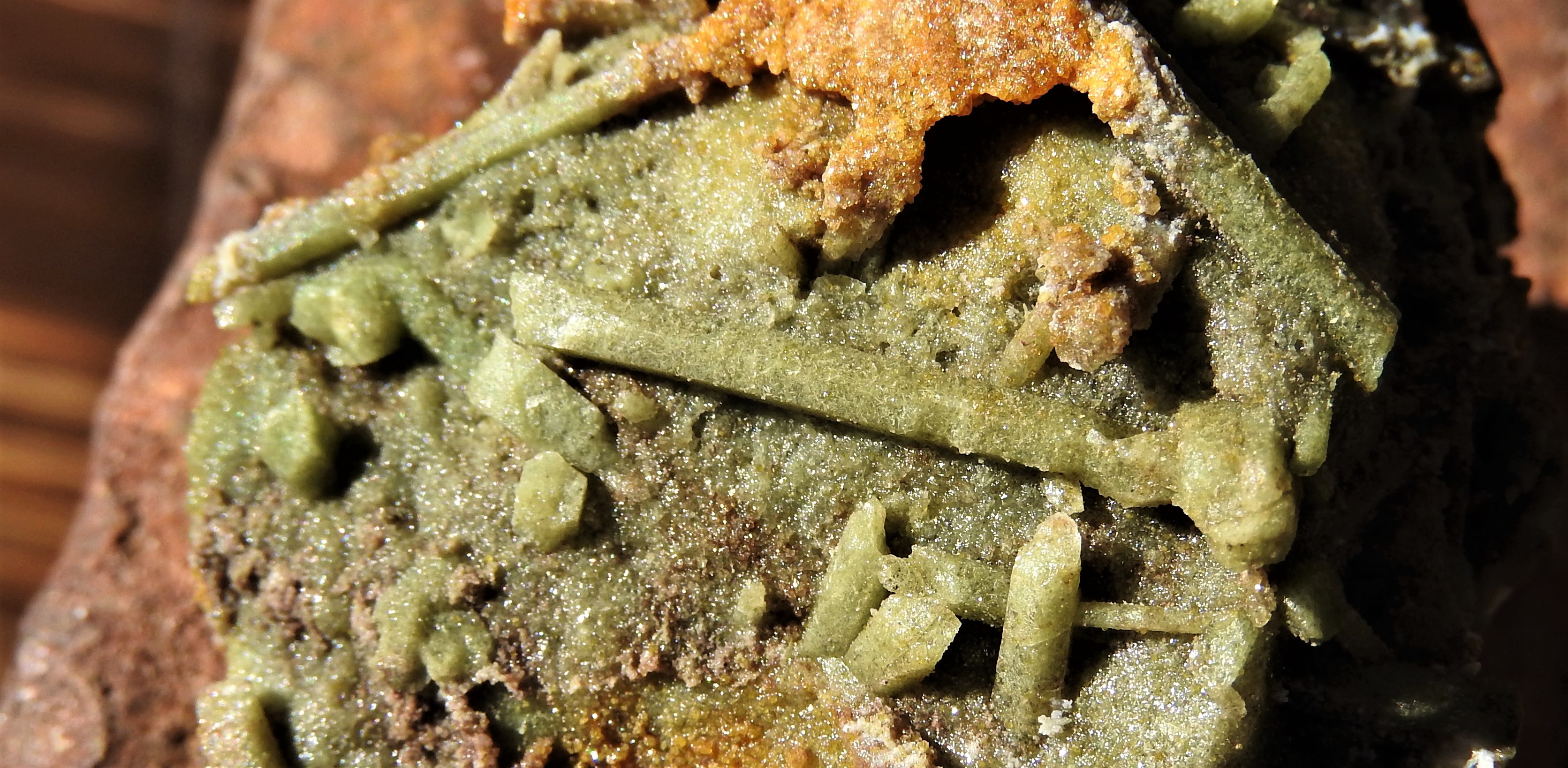

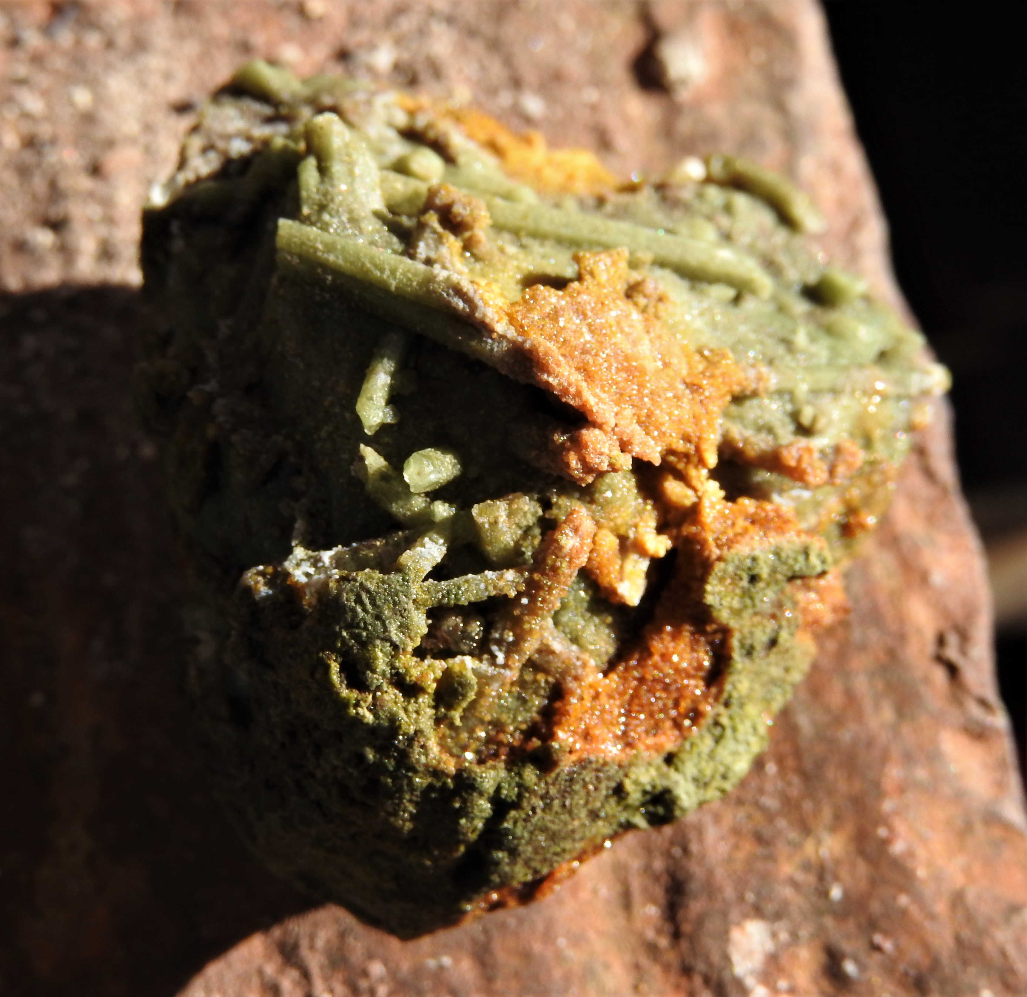

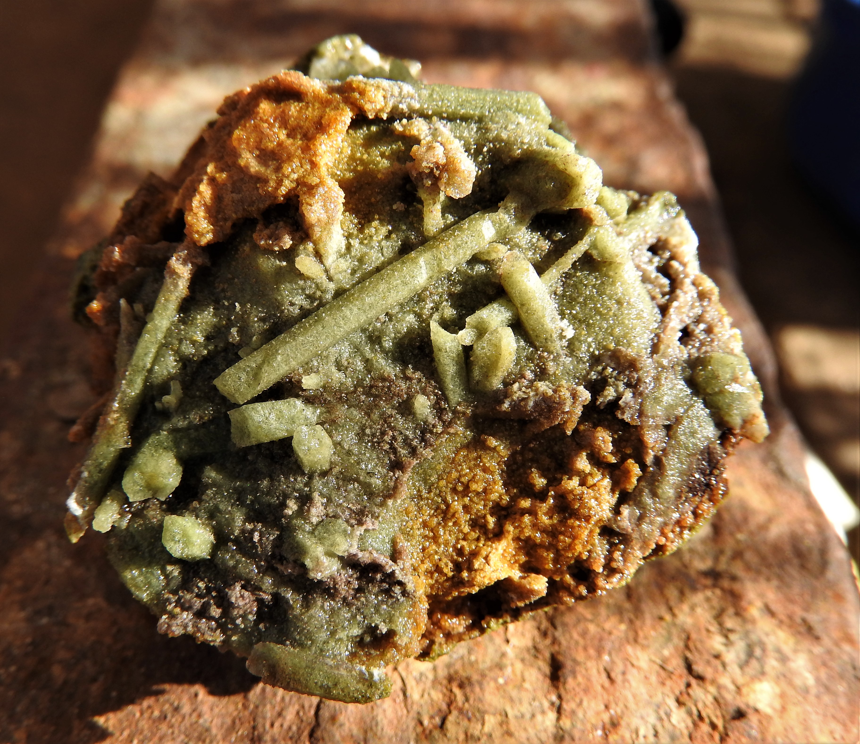

dans le coin de grenats ou je vais habituellement, on a trouve cela. un galet faisant partie d'un enorme boc de conglomerat. pour avoir ramasse pas mal de grenats la-bas, je pense que les parties oranges sont du grenat, mais les cristaux verts allonges, c'est la premiere fois que j'ai cela sous la main. ne reagit pas a l'acide, mais grosse reaction entre les cristaux .les cristaux ont six faces. La piece fait 5.5 x 4.5 x 3 cm.photos sous tous les angles, au soleil et a l'ombre.Alors beryl ou carrement autre chose ? Merci pour vos eclaircissements!

Bonjour, je regarde depuis un moment et mon regard d amateur voit de la Tourmaline du fait de ça forme et de la couleur.
Les pros vont demander l origine géographique et quelques tests.
Peut être extraire un de ces cristaux pour en déterminé une dureté et une densité.
Belle trouvaille en tous cas, bvo

Mon hypothèse n'est pas exclue. Mais il y a peut-être d'autres pistes. Cela rayerait le quartz ?

En effet, béryl ou Tourmaline out a priori
Test avec une lumière Uv ? C est possible ?

Sinon diopside, vésuvianite ?

sur cette vue rapprochee, pourriez vous me confirmer si les cristaux oranges sont du grenat ou autre chose ?
merci, :trinquer:
vu le contexte (metamorphisme de contacte/skarn ; apres dissolution HCl  : grenats  epidote ; la forme n'est pas classique en france mais on le trouve en baguettes hexaagonales (010)  même si les angles ne correspondant pas exactement au systeme hexagonal !  A priori , cristaux partiellement altérés (sericite probable)

Ça a une bonne tête d'epidote pseudo-hexagonale en effet
Une séricitisation en surface peut être mais peut être aussi un recouvrement bête par autre chose, à voir ...
Quant à ton gros plan "ça fait" grenat mais la vue n'est pas encore assez rapprochée malheureusement
Pas de bol monsieur le chilien, tu as peu être trouvé un des cristaux le plus difficile à identifié. Toute la littérature que j ai trouvé annonce ça.
Une seule chose peut mettre tout le monde d accord et donner une certitude, c est ça fluorescence.
Faut dégoter une lampe adapté. Si greg à raison, c est une belle trouvaille car "plutôt rare". Je le  kiff bien ton spécimen. Je connaissais pas du tout.
Je viens de regardé l' Epidote, bin, c est moins sexy car moins rare. Au regard d une centaine de photos , forcé de constater que ça y ressemble bcoup. La couleur et la forme  correspondent bien. Le vert du diopside me semble différent.
C est fluorescent aussi, pfff. Je comprend mieux la difficulté à identifié ce cristal.
N.B. Sur la photo zoom de la section basale, les angles font très exactement 120°.
Ce qui me fait douter de l'épidote. D'autant plus que les cristaux ne présentent pas les stries longitudinales si fréquentes chez ce minéral.
La littérature sur le secteur parle d'abondantes venues volcaniques (andésites à rhyolites) avec intercalations sédimentaires.
Métamorphisme léger. L'épidote est certes mentionnée (entre autres) mais l'ensemble parait avoir été nettement chloritisé.
Contexte peu favorable aux grenats soit dit en passant.
un critère souvent oublié et qui élimine la plupart des hypothèses énoncées est le clivage.
Apparemment il n'y en a aucun !

Peut-on parler d'altération ici?
Sur la photo ci-dessous, si on ne regarde que le haut, on peut y voir un minéral corrodé et si on regarde le bas, on comprend qu'on a affaire à autre chose.
