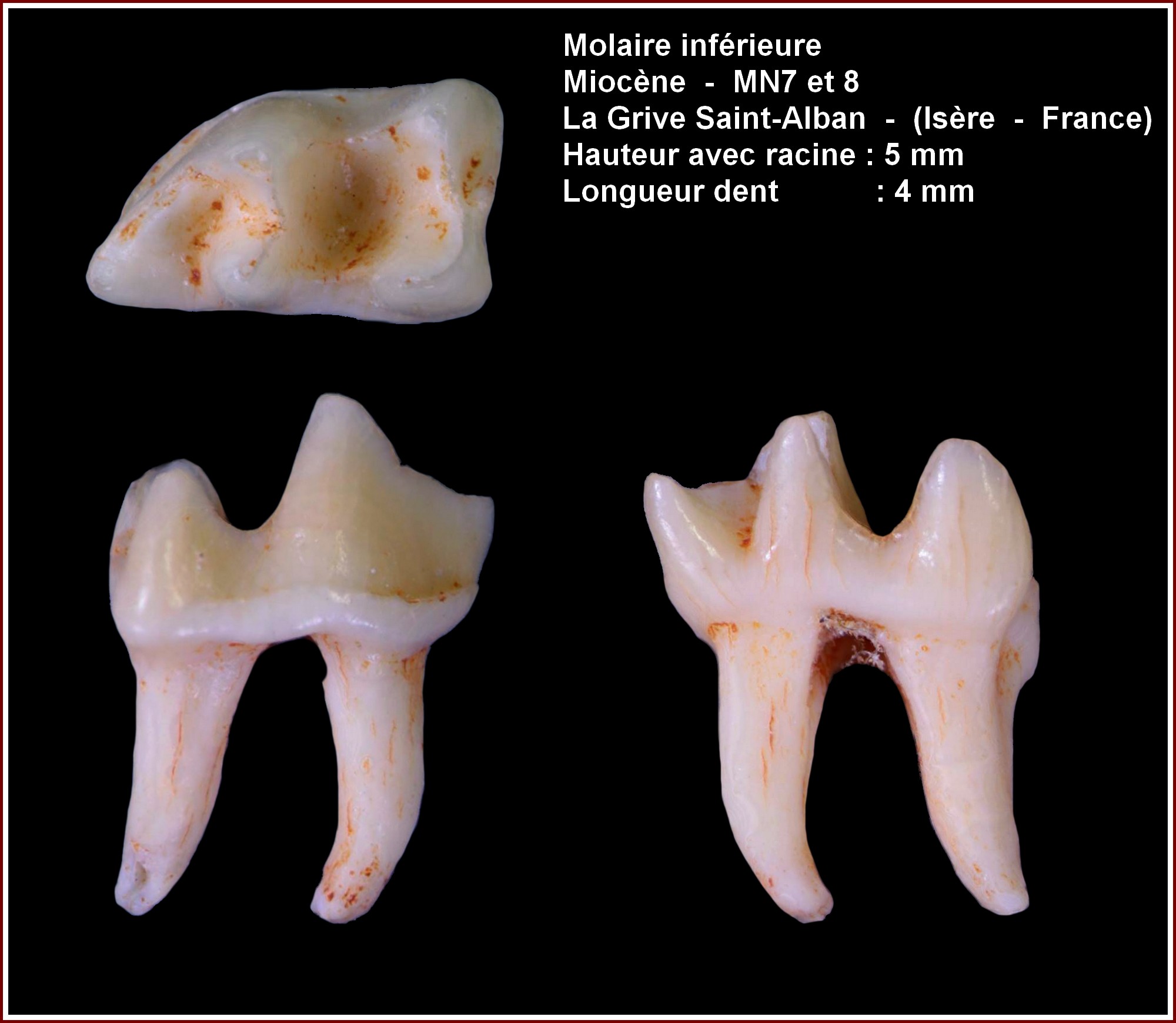

Je ne veux pas te décevoir, mais tes diagnoses me laissent perplexes, contente toi dans un premier temps d'identifier le type de dents et de les rattacher à un groupe d'animaux le plus précis possible

insectivore? quel genre?
Le problème c'est que la terminologie est surtout utilisée pour la description des molaires
Insectivore probable, mais pour bien identifier une dent, il faut de multiples vues, hors la on a qu'une vue, il faudrait au moins voir l'autre face et une apicale
Pourquoi crois tu que je m'embête à faire des clichés sous tous les angles ?
Exemple d'une dent de la Grive saint Alban

sur ton échantillon le talonide est plus large que le trigonide et ne présente pas d'hypocônulide,
il n'y a pas non plus de cuspide entre l'entoconide et le métaconide,
la crête oblique rencontre le protoconide labialement, il n'y a pas de cingulum lingual.
les cuspides sont subégaux ...
aussi un insectivore? l'espèce?
