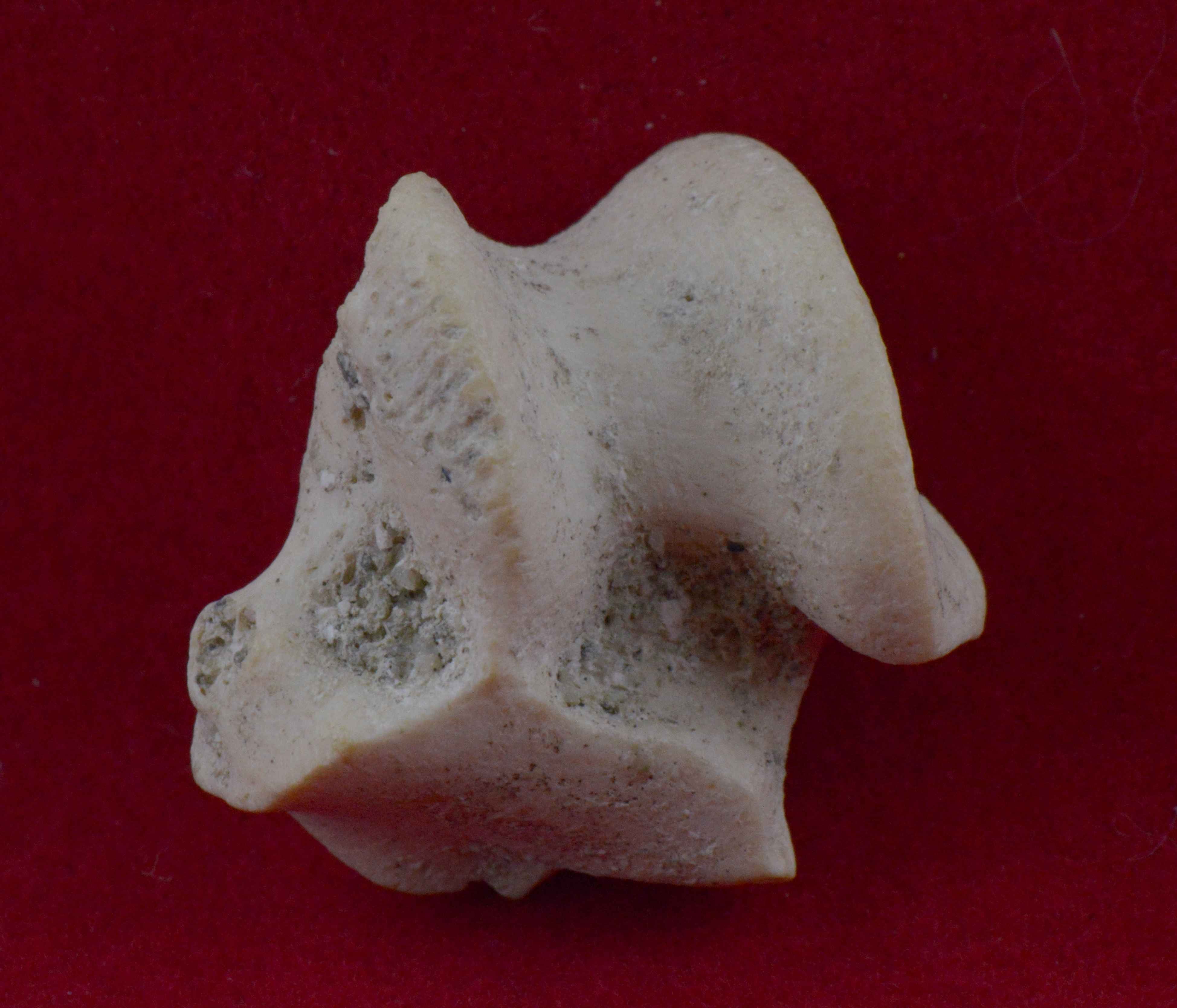

Si vous ne donnez pas les dimensions, c'est quand même difficile de se prononcer ! Vous dites non pour de l'ours  mais ça y ressemble quand même en plus petit. Et là, si c'est grandeur nature ou un peu plus petit, ça ressemble à de l'herbivore, cheval, ou autre. Par contre, pas la morphologie d'un astragale de rhinoceros.

A toi aussi! Avec une poulie prononcée comme cela est le cas, c’était un coureur !

là chapeau à vous deux, oui je pense aussi que c'était un coureur,
et karoo tu vise dans le mille à mon humble avis, oui pour l'herbivore ,
le cheval c'est mon idée que tu confirme, et effectivement l'articulation naviculaire ne colle pas avec rhinocéros.
car elle est subrectiligne sur mon échantillon.
ce qui est déroutant c'est que cette astragale est éocène, et mesure 15mm de large environ, maintenant je peux le dire.
je montrerais un comparatif.
D'accord mais sans vous demander le lieu de la découverte, il y a quelle faune accompagnatrice dans l'Eocène du même endroit ? Parce que 1,5 cm pour un astragale de cheval, ça me paraîtrait provenir d'un foetus.

Xiphodon gracil, plagiolophus, palaeotherium, microchoerus, gliravus, adelomys,
… et autres en cours d'interprétation y compris poisson.
pour le lieu "molasse" du Lot et Garonne (pas phosphorites du Quercy je précise) .
ce n'est pas un fœtus.
vous avez déjà montrez que l'idée d'une forme de "cheval" n'était pas absolument exclus, ce qui pour moi est une avancée.

Astragale de périssodactyle coureur de petite dimension !
c'est sans doute très juste, et très riche d'implications évolutives. (je vous remercie infiniment pour ces précisions)
le détail en plus qui me brancherais bien, c'est le niveau de parenté avec Equus cabalus.
cousin, ancêtre, convergence… ?   mais je peux en resté là de ma demande, plus que satisfaite.
encore merci. A S A P pour le comparatif.

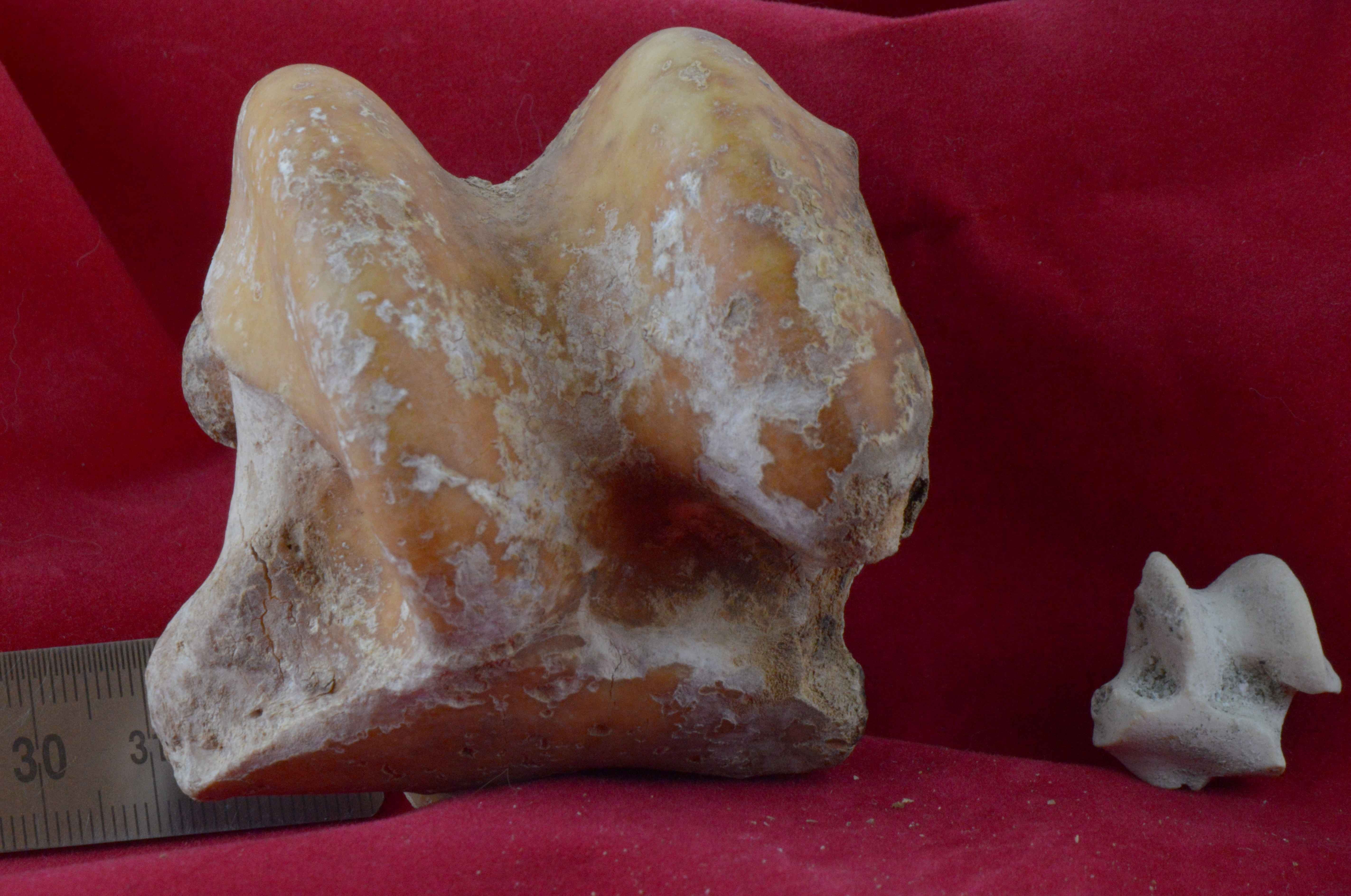

voici le comparatif, les deux échantillons ne sont pas dans un état de conservation parfait
à gauche un astragale de cheval récent.
Pour comparer, en voici un qui fait 3X2,5 cms, c'est un astragale d'Anchitherium du Miocène des faluns de Touraine. Donc très jeune animal puisque j'en possède de plus gros de la même espèce.
Si les dimensions sont bonnes, cet astragale n'appartient pas à  Anchitherium, c'est un os d'un animal adulte, ça ressemble plus à un astragale cassé de carnivore taille Hemicyon ou équivalent il faudrait voir l'autre face...ou pourquoi pas un astragale de Paratapirus très roulé, pareil, il faut d'autres photos...
