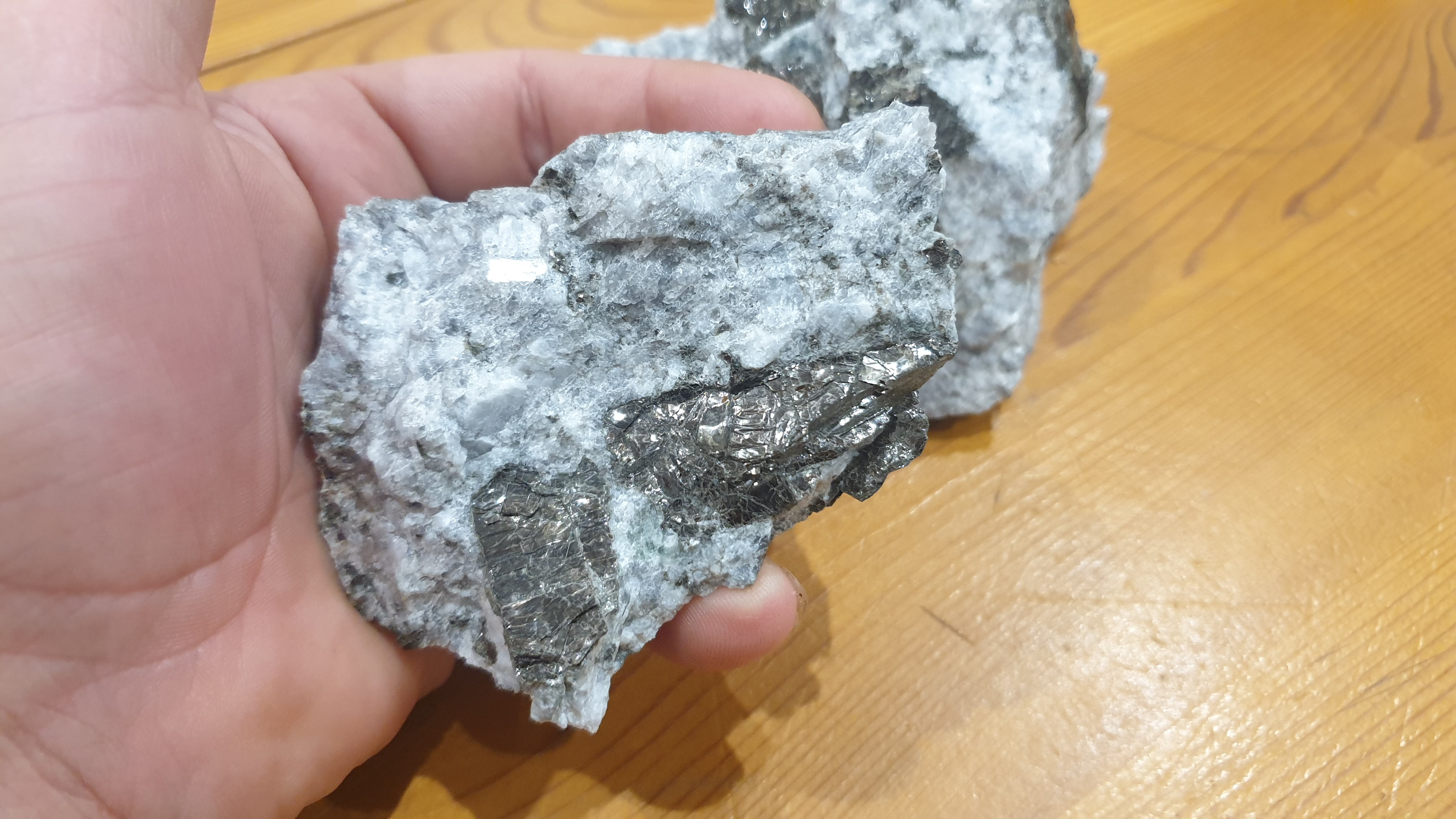

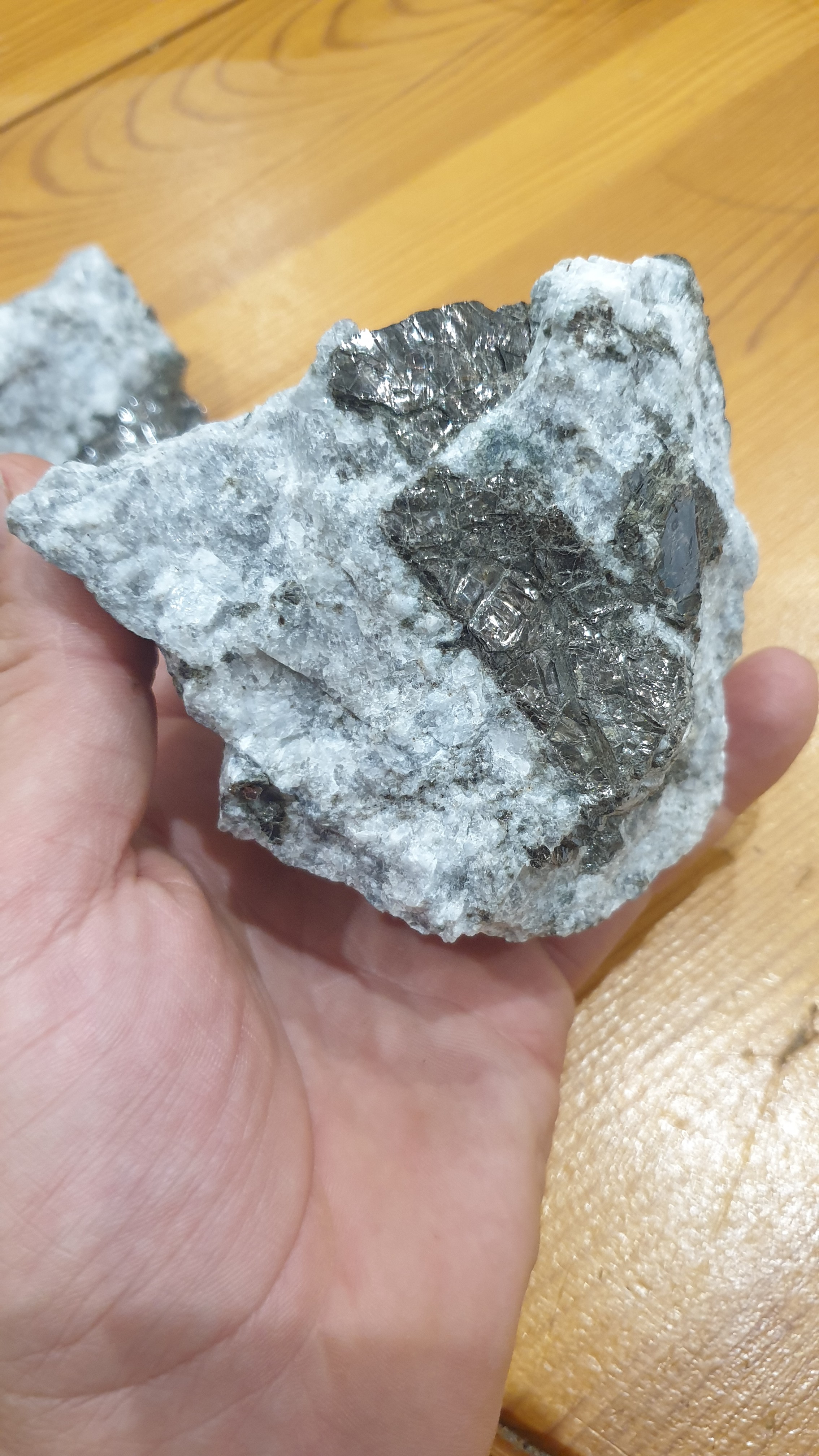

Bonjour, le sujet m'intéresse. Je pense avoir trouvé un granite aux incrustation (si je puis dire, je suis novice...) similaires en bas des gaciers vers Chamonix. Pourriez vous me dire ce que vous en pensez svp? On ne vois peut être pas très bien sur la photo mais c'est un noir éclatant aux reflet argenté.
Bonjour
Cela pourrait être un mica du groupe de la Biotite, ou encore de l'Hématite (ou Ilménite ou terme intermédiaire), mais à première vue  - et pour autant qu'on puisse en juger d'après ces seules photographies - je pencherais plutôt pour de la Molybdénite.
Pour discriminer entre ces espèces, il faudrait faire un minimum de tests, entre autres dureté et couleur de la trace sur une porcelaine dépolie :
- la Molybdénite est très tendre (1-1,5 sur l'échelle de Mohs), elle se raye à l'ongle, et laisse une trace grise sur la porcelaine dépolie (et sur le papier également); elle s'effrite très facilement en paillettes flexibles et même malléables;
- l'Hématite est beaucoup plus dure (5-6 sur l'échelle de Mohs), et laisse une trace rouge brun à brun rouge sur une porcelaine dépolie;
- l'Ilménite quant à elle a la même dureté que l'Hématite mais laisse une trace noire (pouvant tirer sur le brun rouge si c'est une Ilménite riche en fer et pauvre en titane);
- la Biotite est de dureté intermédiaire (2-3); sa trace sur la porcelaine est claire; elle aussi  s'effrite facilement en paillettes flexibles; mais elle est sensiblement moins dense que les autres espèces ci-dessus.
