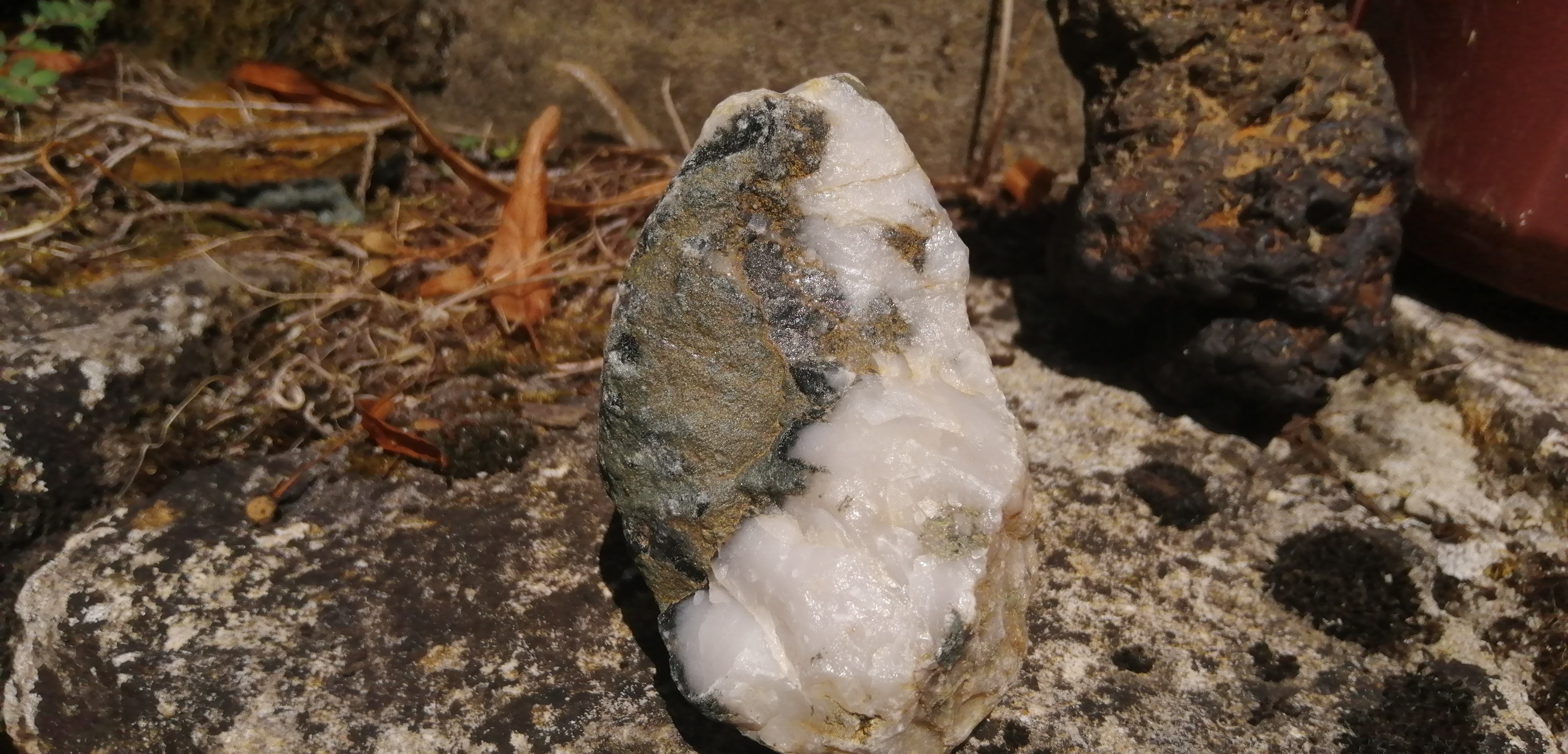

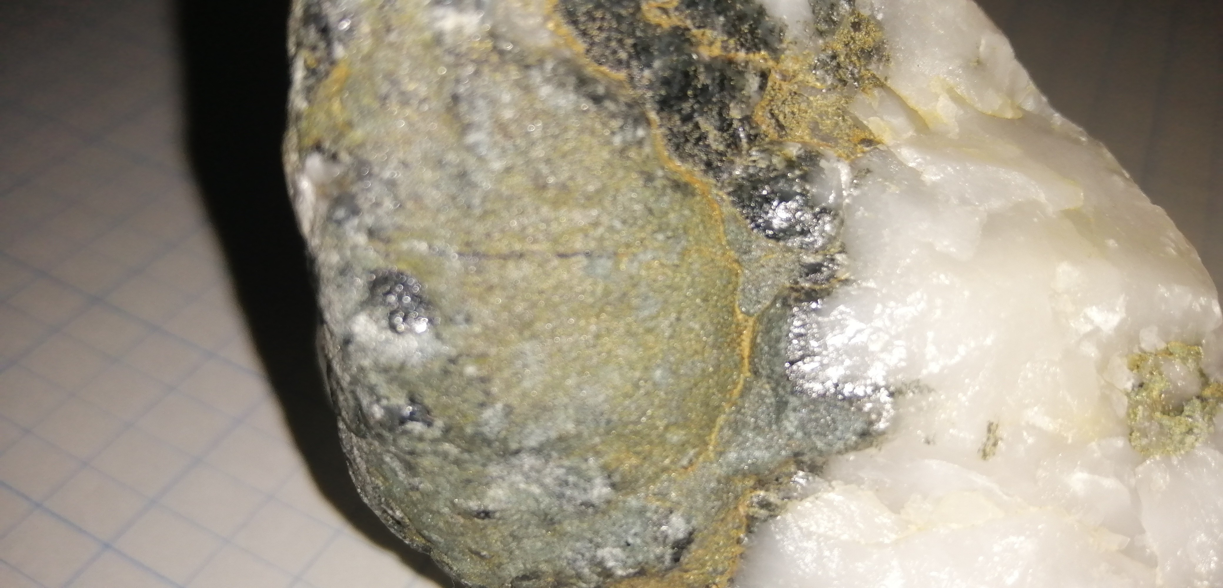

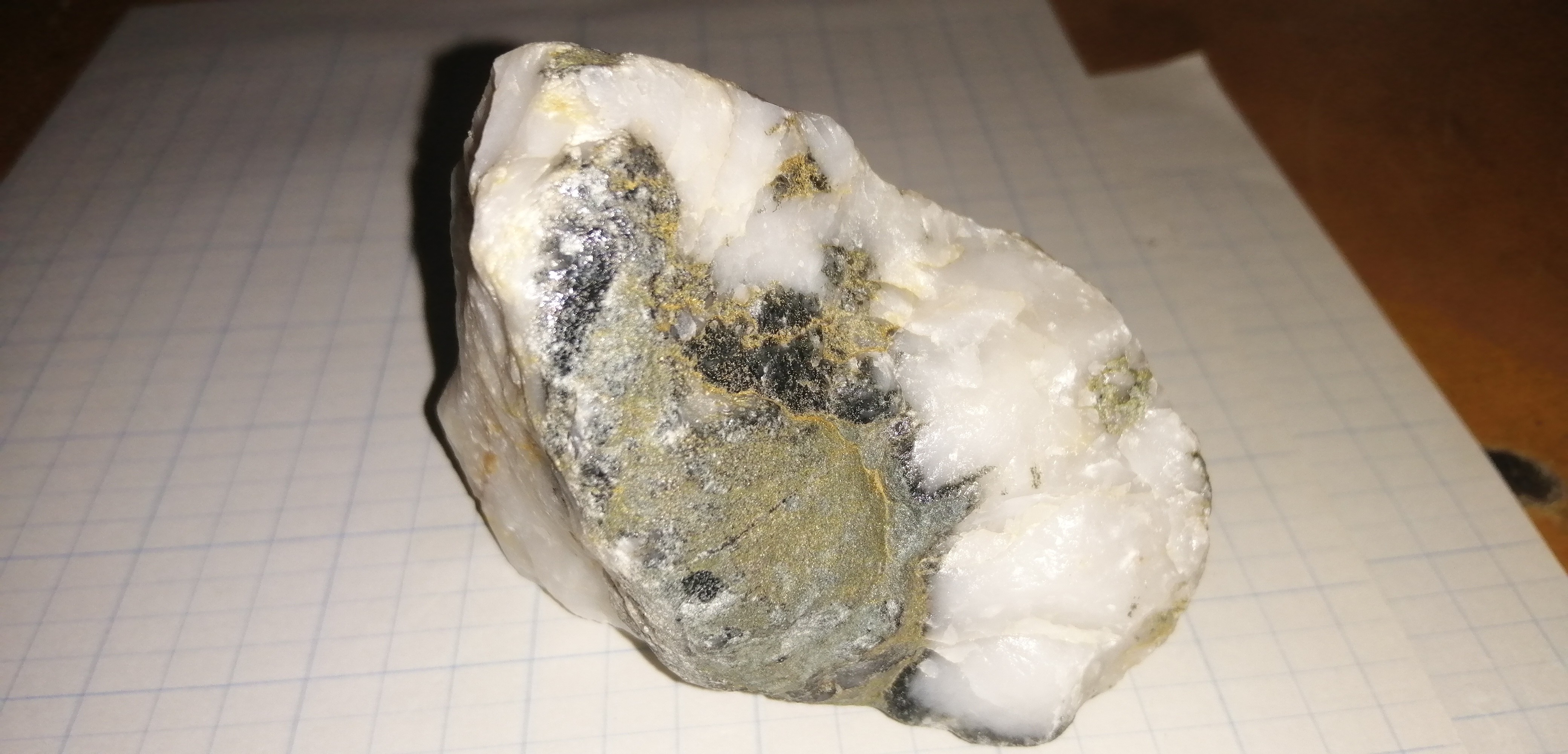

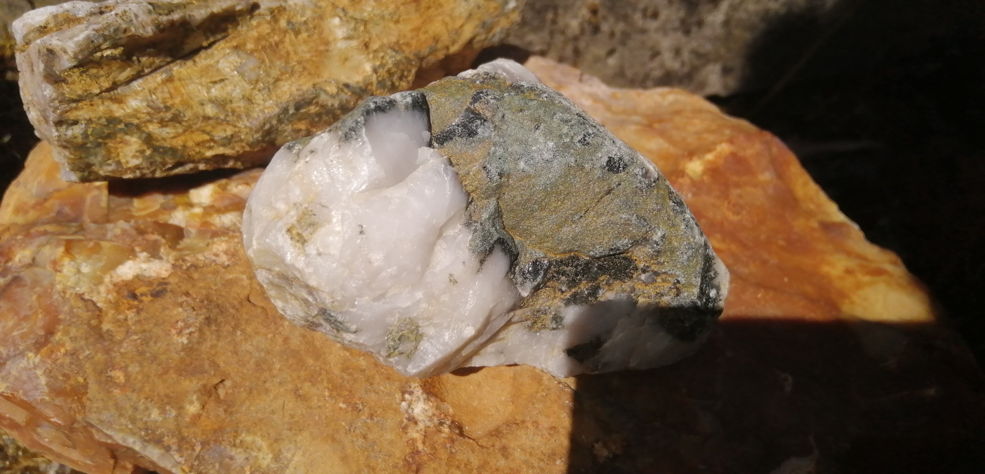

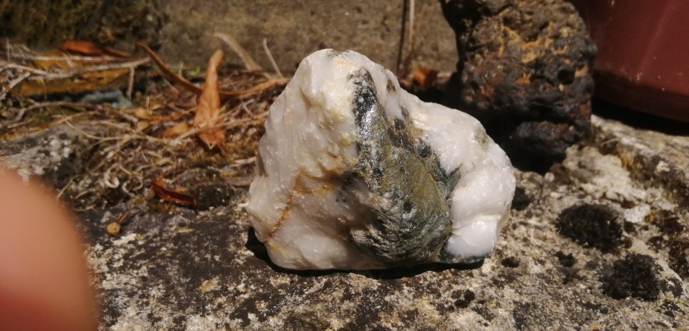

Hugo Duby Posté(e) 24 août 2020 Signaler Posté(e) 24 août 2020 Bonjour les geogeeks, Dimanche lors d une de mes geobaladesà la limite de la prospection minière en Périgord, du côté de Chartres et de son sol particulièrement différent de tout le reste en Dordogne, j ai trouvé ce cailloux. Il est typique du coin ou se rencontre du quartz blanc(laiteux ?), du grès un peu spécial issu du volcanisme et du schiste. Ce qui me fais venir vers vous c est la partie cristallisé plutôt noir ou gris foncé sur ce spécimen. C est pas typique, pas habituel et croyais moi, j en ai trifouiller du caillou dans ce coin. Précision, rien ne réagis à hcl. Cette partie noir est Costo et ne se raye pas plus que le quartz à proximité. Sa ce voit pas trop bien en photo mais y en a bcoup en inclusion dans le quartz et a la frontière des 2 minéraux. Merci d avance si quelqu un a explication à ca Hugo Citer

Invité jean francois06 Posté(e) 24 août 2020 Signaler Posté(e) 24 août 2020 il y a 27 minutes, Kayou a dit : Va me falloir réviser mon orthographe, ma géographie, ma pétrographie, ... Pourrait-on espérer voir un profil bien rempli ? pour savoir à quoi s'en tenir. Pareil, et je ne parle que de ma géographie et de ma pétrographie. Pour ce qui est de l'orthographe, je laisse ça à d'autres. En tout cas pour l'instant, je vois un filon, filonnet de quartz, dans un micaschiste. Le fait que la limite ne soit pas franche est sans doute lié à la genèse de cet objet. On peut se poser la question, pourquoi parfois on voit des limites franches et pour quoi parfois elles sont diffusent? Qu'est-ce que ça indique sur la chronologie? Le métamorphisme est'il isochimique? Citer

Hugo Duby Posté(e) 24 août 2020 Auteur Signaler Posté(e) 24 août 2020 il y a 9 minutes, jean francois06 a dit : Sans être Bernard Pivot, Chartres, Périgord, on a du mal. Soyons plus précis! Châtres, pfff le correcteur ne connais pas ce petit bled au nord est de la Dordogne sur la route du Limousin. Il y a dans ce coin une roche appelé "le grès de Châtres" (voir un autre de mes sujets) . Associé à cette roche y a aussi du schiste dans ce coin. D ailleurs, je conseil à tout les les fans de géologie de visiter ce coin car c est une véritable frontière entre une zone très calcaire et celle ci plutôt chaotique et complètement différente au classique sol Lot/Périgord riche en truffes. J ai regarder Micashiste et je reconnais pas vraiment le schiste que je vois ici mais je peux me tromper. Ce qui m interpelle quant même c est que la définition indique la présence de quartz dedans. Ici c est le cas, y en a bcoup et il est toujours blanc et souvent en très gros filons. Il y a parfois des roches en quartz de plusieurs kg. Citer

Invité jean francois06 Posté(e) 24 août 2020 Signaler Posté(e) 24 août 2020 Restons dans le bon sens. . Il y a lors de la formations des micaschistes des zones plus riches en éléments sensibles à la températures, et à la pression. Suivant l"hydratation de ta roche certaine partie vont être mobilisée. Suivant aussi sa composition initiale. Une série argileuse, des micaschistes, une série gréseuse des gneiss. Mais il y des éléments plus mobile, comme la silice. Et bien ces filons de quartz en sont le résultat. Leur relation avec la roche encaissante, le micaschiste est floue, contrairement à des jus plus tardif, à des filons hydrothermaux. qui vont recouper les séries. C'est une simplification. Ce n'est pas tout. La roche, avec ton filon de quartz a eu une histoire, certaines parties, comme les filons de quartz, ont pu être rajeunie, remobilisée. A la fin, on voit quoi? Des filons de quartz gris avec un cœur blanc. Citer

trenen23 Posté(e) 30 août 2020 Signaler Posté(e) 30 août 2020 Le 24/08/2020 à 18:56, jean francois06 a dit : Restons dans le bon sens. . Il y a lors de la formations des micaschistes des zones plus riches en éléments sensibles à la températures, et à la pression. Suivant l"hydratation de ta roche certaine partie vont être mobilisée. Suivant aussi sa composition initiale. Une série argileuse, des micaschistes, une série gréseuse des gneiss. Mais il y des éléments plus mobile, comme la silice. Et bien ces filons de quartz en sont le résultat. Leur relation avec la roche encaissante, le micaschiste est floue, contrairement à des jus plus tardif, à des filons hydrothermaux. qui vont recouper les séries. C'est une simplification. Ce n'est pas tout. La roche, avec ton filon de quartz a eu une histoire, certaines parties, comme les filons de quartz, ont pu être rajeunie, remobilisée. A la fin, on voit quoi? Des filons de quartz gris avec un cœur blanc. Ben tu vois Hugo, une fois qu'ils ont fini de grognouner, ils finissent par te donner une bonne détermination..... Pas mieux, c'est probablement ce qu'on appelle souvent un quartz d'exsudation, j'ai vu passer le mécanisme de formation il y a peu, mais je n'ai pas retenu, on va dire que sous certaines conditions pression température fluides (pas forcément violentes), la silice des schistes et des micaschistes se dissous et reprécipite sous forme de lentilles quartzeuses stériles (parfois beaux disthènes ou rutiles, mais pas de minerais, quoique... dans un sondage j'avais un quartz à wolframite qui avait bien une allure de lentille de quartz d'exsudation, jamais compris !) Pour la petit histoire Hugo n'est pas tout à fait un inconnu il me semble qu'il nous avait posté il y a quelques années plein de documents ancien super intéressants trouvé dans sa famille (c'est bien toi, je ne me trompe pas ?) Serge Citer
Hugo Duby Posté(e) 1 septembre 2020 Auteur Signaler Posté(e) 1 septembre 2020 Ah non Serge, on ce connais, on c est rencontré mais, pas dans ce cadre. Moi c est la découverte de 2019 des première olivines à péridot du moyen atlas au Maroc. Pas un inconnu certe, mais pas le même Hugo Le 30/08/2020 à 17:43, trenen23 a dit : Ben tu vois Hugo, une fois qu'ils ont fini de grognouner, ils finissent par te donner une bonne détermination..... Pas mieux, c'est probablement ce qu'on appelle souvent un quartz d'exsudation, j'ai vu passer le mécanisme de formation il y a peu, mais je n'ai pas retenu, on va dire que sous certaines conditions pression température fluides (pas forcément violentes), la silice des schistes et des micaschistes se dissous et reprécipite sous forme de lentilles quartzeuses stériles (parfois beaux disthènes ou rutiles, mais pas de minerais, quoique... dans un sondage j'avais un quartz à wolframite qui avait bien une allure de lentille de quartz d'exsudation, jamais compris !) Pour la petit histoire Hugo n'est pas tout à fait un inconnu il me semble qu'il nous avait posté il y a quelques années plein de documents ancien super intéressants trouvé dans sa famille (c'est bien toi, je ne me trompe pas ?) Serge Ah bin la tu m en bouche un coin ! Oui, je suis, pas un inconnu, on c est même rencontré mais dans le cadre des premières peridotites et olivines(qualité, péridot) découvertes dans le moyen atlas Marocain. Rappel toi, c est le Hugo capable de déniché l introuvable. Je te rappel d ailleurs que le Chao d ou sort ce quartz un "peu tourmenté" aimerais voir ta visite. Visite qui a mon avis te plairais car ce coin est parlant de bazar et exceptions géologique au même titre que ce fameux grès de Chârtres et du micashiste associé. Citer
