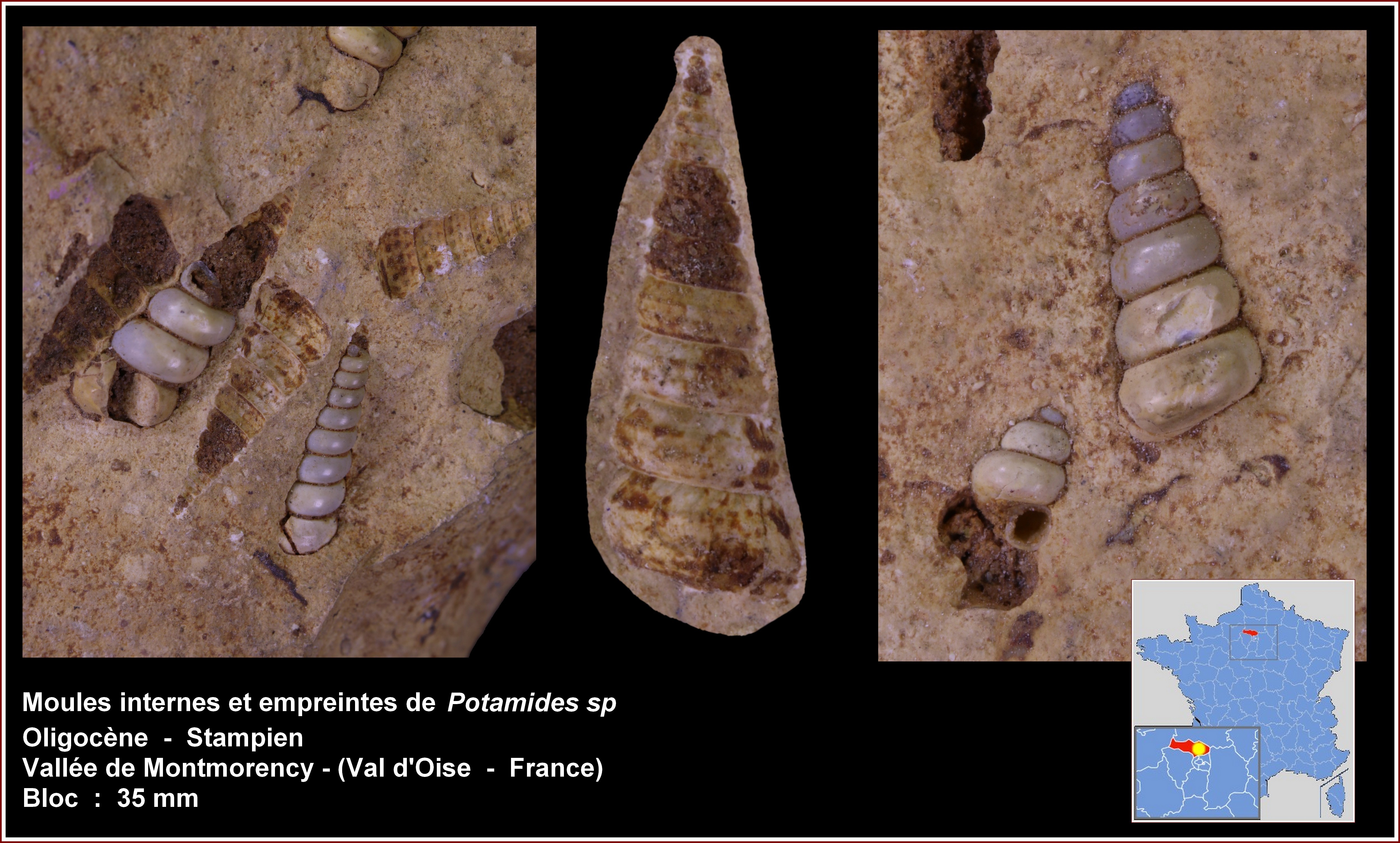

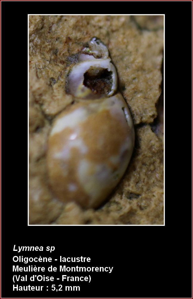

Lymnées et Planorbes sont de loin les plus communs
Bythinella et Potamides sont nettement plus rares
et
Oogones (équivalent de spores chez les végétaux terrestres) de Charophytes (plantes aquatiques)
