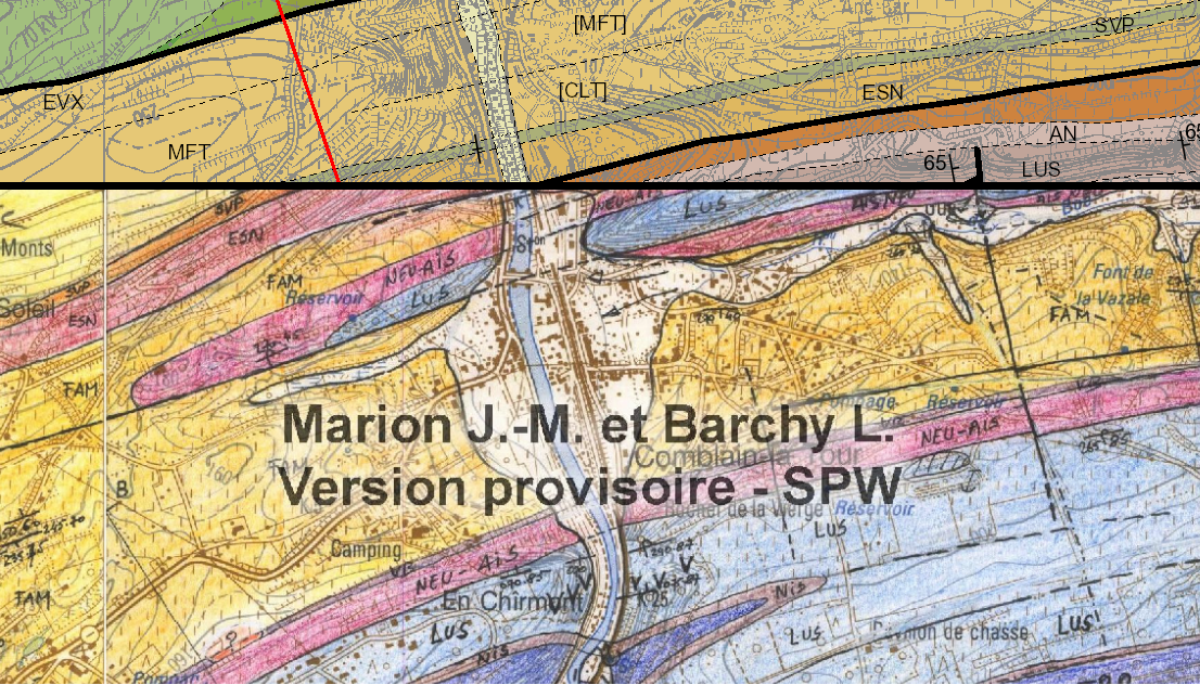

Je commence seulement à m'intéresser à la géologie, aux roches, aux minéraux et aux fossiles. Je ne m'y connais donc vraiment pas du tout !
Afin de mieux comprendre ce que je vois et ramasse autour de chez moi, j'aimerais avoir des explications sur cette carte qui vient du site : http://geologie.wallonie.be/home.html
Sur ce site, je n'ai pas trouvé l'explication des sigles NEU-AIS et LUS (ni les autres), pourriez-vous m'éclairer ? Et la partie en "blanc" autour de la rivière, qu'est-ce que ça veut dire ?

Citation
C'est que tu n'as pas bien cherché ! :P
Quand tu es sur la page de la carte (comme sur l'exemple), en haut il y a une série d'outils, dont un qui représente une liste : 3 points à la verticale, à leur droite 3 lignes
Tu cliques dessus et ça ouvre une liste de TOUS les sigles utilisés sur les cartes wallonnes ;)
Ah ... et le blanc c'est seulement la zone alluvionnaire comme sur les cartes françaises
Travailler sur la partie supérieure qui est en version définitive. Cliquer sur le i (infos) en haut à gauche puis cliquer sur une couche de la carte.
Dans la colonne à droite de l'écran, tout en bas, tu trouves Unités lithostratigraphiqques.
