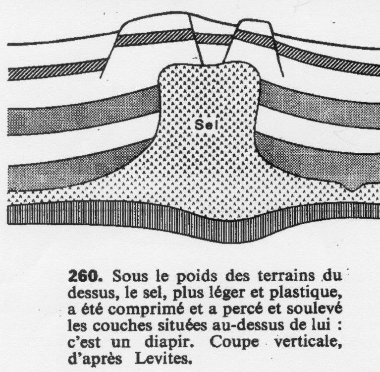

un petit croquis pour expliquer la formation d'un diapir, et pour répondre à la question des dimensions...
Dans les terrains le sel gemme est normalement disposé en couches horizontales, souvent intercalées entre des strates de marnes ou d'argiles. Mais il est plus léger, sa densité n'est que de 2,1 à 2,2 contre 2,6 à 2,7 pour les autres roches courantes, de plus il est relativement plastique. Quand il est surmonté d'une épaisseur suffisante de roches plus lourdes qui pèsent sur lui, il a naturellement tendance à monter au travers (comme le fait une goutte d'huile placée au fond de l'eau) et même à les transpercer. Ainsi se forment les dômes de sel appelés diapirs (du grec diapeirein signifiant transpercer) qui ont habituellement 1 à 5 km de diamètre et où les couches primitives sont redressées à 70°, ou sont même devenues méconnaissables.

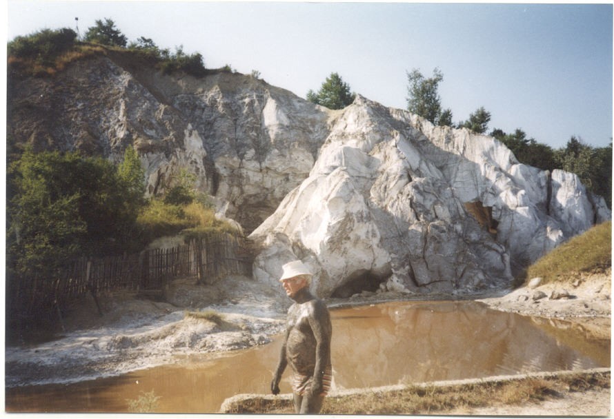

les indigènes s'enduisent de boue aux vertus curatives pour les articulations endolories, d'autre part, si l'on flotte bien dans la saumure il y est difficile et exténuant de nager, j'ai essayé, effectivement on en ressort tout "flagada".
Excités de tous les pays baignez vous ici! Ce n'est pas cher mais efficace.

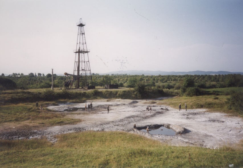

tout ce sel dans cette région est largement répandu notamment là où l'on pompe du pétrole, comme par exemple à 40 km d'ici, à Bàicoi, les gens s'enduisent également de boues sapropéliques pour soulager leurs douleurs rhumatismales. Les roumains appellent cela "saramurà".

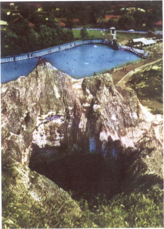

voilà à quoi ressemblait l'aven du mont de sel de Slànic dans les années 1971 - 72, c'est toute la partie centrale (sur la photo entre le bain et le trou) qui n'existe plus aujourd'hui, effondrée et dissoute; LE PREMIER EFFONDREMENT DE LA VOÜTE SOMMITALE AURAIT EU LIEU EN 1914

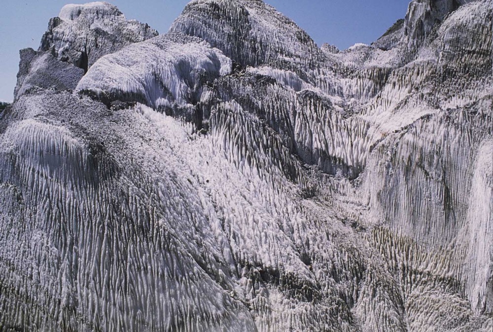

j'ai retrouvé un article de presse roumain sur la catastrophe de l'éboulement du mont de sel, en voici la traduction:
Le mont de sel de Slànic est tombé dans la grotte
29 mars 2006 dans le journal Republicanul
La fin du monde
Les habitants de Slànic qui vivent près du mont de sel ont vécu, ce lundi soir, un instant de cauchemar. Outre le bruit infernal produit par le glissement de terrain, deux maisons ont été détruites et huit autres sont sur le point de s’effondrer au moindre mouvement du terrain. Et le mont continue de descendre. Les gens racontent les larmes aux yeux comment a commencé leur malheur.
Un fracas infernal suivi d’un séisme et d’une avalanche de pierres dévalèrent dans la grotte. Les propriétaires de maisons détruites par le glissement de terrain ont trouvé refuge pour la nuit dans leurs familles. Ils disent n’avoir rien pu prendre avec eux sauf le strict nécessaire pour deux petits enfants. Actuellement ils sont logés à l’hôtel en ville.
Les autres familles dont les maisons sont dans la zone, attendent dans la peur et attendent de voir comment le travail d’une vie se transforme en un monument funéraire en pierraille.
Désastre prévisible
Le mont de sel de Slànic a commencé à « fondre » depuis des années. Chaque pluie tombée sur cette localité l’a dissout peu à peu. Les premiers signes de sa destruction imminent ont été visibles cet automne. Maintenant comme jadis les autorités s’avouent impuissantes. On ne peut pas arrêter la furie de la nature et de plus on ne peut rien pour faire tenir le mont.
Nous ne pouvons rien faire si ce n’est prier Dieu déclare le maire de la ville Danielus Costea.
Monument détruit par les eaux
Le mont de sel est daté du néogène. La région de Slànic a conservé jusqu’à hier un phénomène unique en Europe, d’une grande importance scientifique et esthétique. Le massif a été produit par un processus tectonique , le mécanisme de base étant le caractère plastique du sel, ce qui ne permet pas à celui-ci de se conformer normalement aux mouvements de plissement.
En tant que roche proprement dite, le sel est né par évaporation d’eaux d’une ancienne lagune, qui appartenait à une mer, laquelle entourait la chaine carpatique il y a bien plus de 10 millions d’années.
En une nuit, la grotte de la mariées a presque tout ingurgité.

près de puits de pétrole et à divers endroits de la ville de Bàicoi, en Prahova, Roumanie, on peut trouver des "SARAMURA" bains de saumure et de boue sapropélique noire où les autochtones s'enduisent de boue pour soigner les rhumatismes. Le sel y cristallise très vite et donne ces petites boules intransportables.

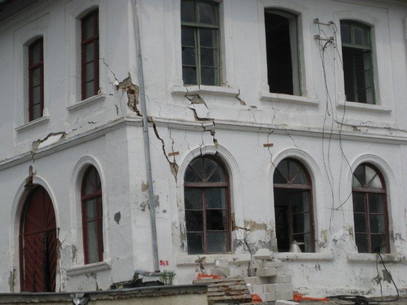

J’ai été très intéressé par vos articles. Vous avez fait un remarquable travail de recherche de documents anciens, chose plutôt difficile en Roumanie. J’avais déjà lu quelque chose à propos du tunnel d’accès et finalement j’ai pu comprendre ce que c’était. Je suis moi-même allé à Slanic, la dernière fois en 2009. Je joins une photo faite en 2009 où on voit ce qui reste de «grota miresei». C’est devenu vraiment minable, des éboulements ou glissements ont colmaté la moitié du lac.

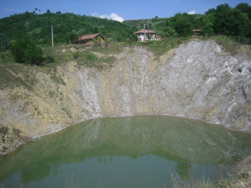

Il y avait une autre site intéressant à voir à Slanic, tout près de la mine Unirea (de l’aute côté de la rivière, il faut passer le pont) : «Ocna verde », c’est un trou à pentes raides rempli d’eau, lui aussi causé par l’effondrement du sommet d’une de ces anciennes mines en forme de cloche. En 2009 je n’ai pas pu y aller. L’accès etait barré pour réaménagement touristique. Et je doute qu’il soit maintenant de nouveau libre. Voir les 2 photos jointes.
J’ai mis aussi une photo du bâtiment d’entrée dans la mine en 2009 : le sous-sol est instable.

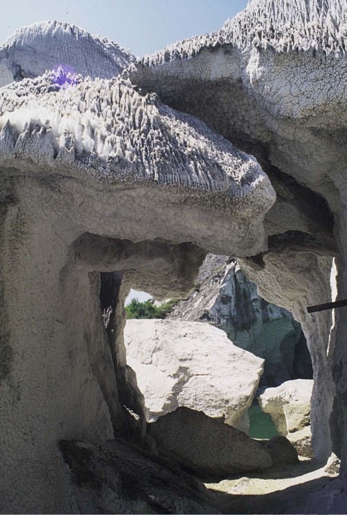

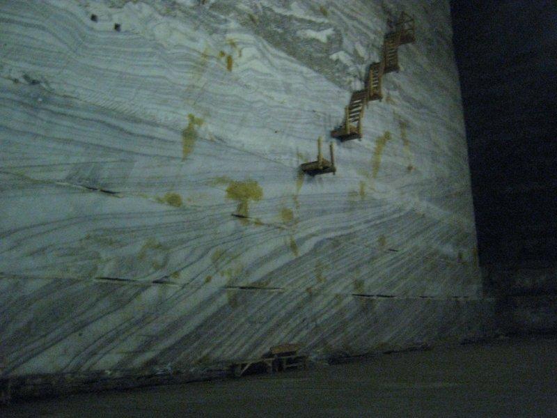

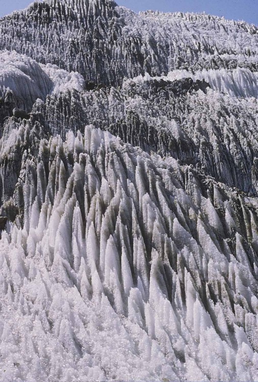

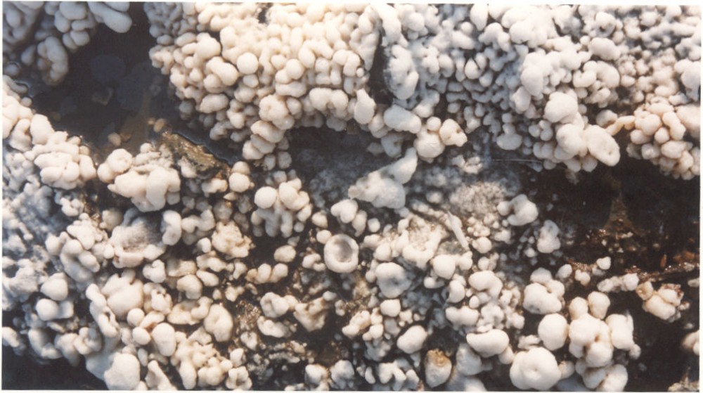

Il y a un détail toutefois dans vos explications qui me semble bien invraisemblable. Vous écrivez : Les ouvrages en bois servent aux ouvriers pour racler les murs et le plafond car les néoformations salines ont tendance à donner des cristallisations en chou-fleur qui cachent les dessins des plis. Or,
- J’ai remarqué que les escaliers en question reposent sur des chevrons enfoncés dans les parois. Si ils étaient déplaçables il aurait partout dans les parois des logements pour les chevrons.
- Je suis allé 3 fois dans la mine Unirea, Je n’y ai jamais vu ni entendu parler de chantier de nettoyage en cours.
- Si les parois avaient besoin d’être nettoyées périodiquement, étant donné la surface et le temps nécessaire pour déplacer les échelles, il est logique de considérer que le nettoyage total doit s’étaler sur une longue période de remps, et on devrait voir des zones présentant un degré de nettoyage différent. Ce n’est pas le cas.
- Je doute que les propriétaires/organisateurs aient tant à cœur de préserver l’aspect des strates plissées. L’accent est plutôt mis sur le côté médical (le dortoir et les améngements de sport) et historique.
- J’ai constaté que ces cristallisations se produisent sur des surfaces humides, au mois temporairement ; or les parois de la mine sont bien sèches. Sauf au niveau d’un grande fissure, près d’un angle de galerie où il y a un concrétionnement permanent (qui n’est pas nettoyé).
De quelle source tenez-vous donc cette information ?
On conclut de la disparition de « grota miresei » que la durée de vie d’un volume de sel exposé aux intempérie est très faible. Je crois qu’on peut estimer la dissolution du sel à nu à 10cm de hauteur par an. Dans nos climats européens, si on voit du sel à la surface du sol cela indique donc qu’il y a eu une intervention humaine, sinon le sel est caché par d’autre roches.

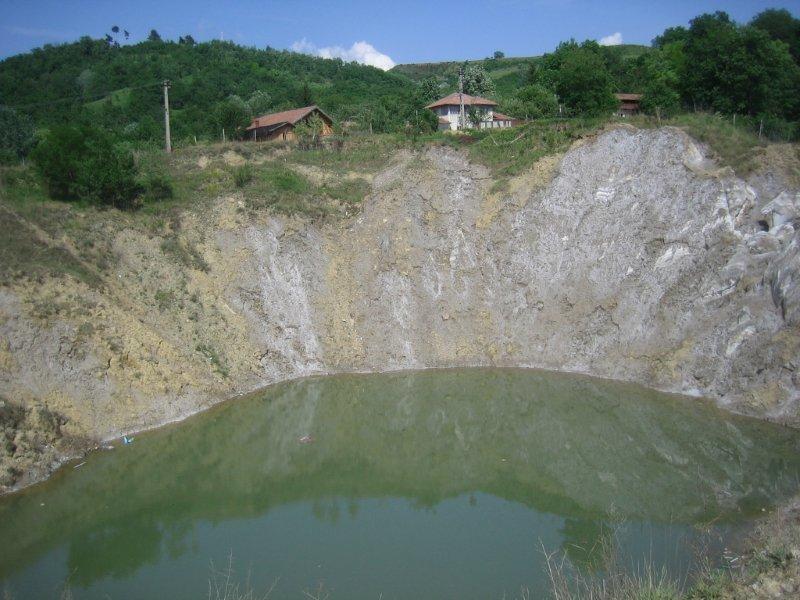

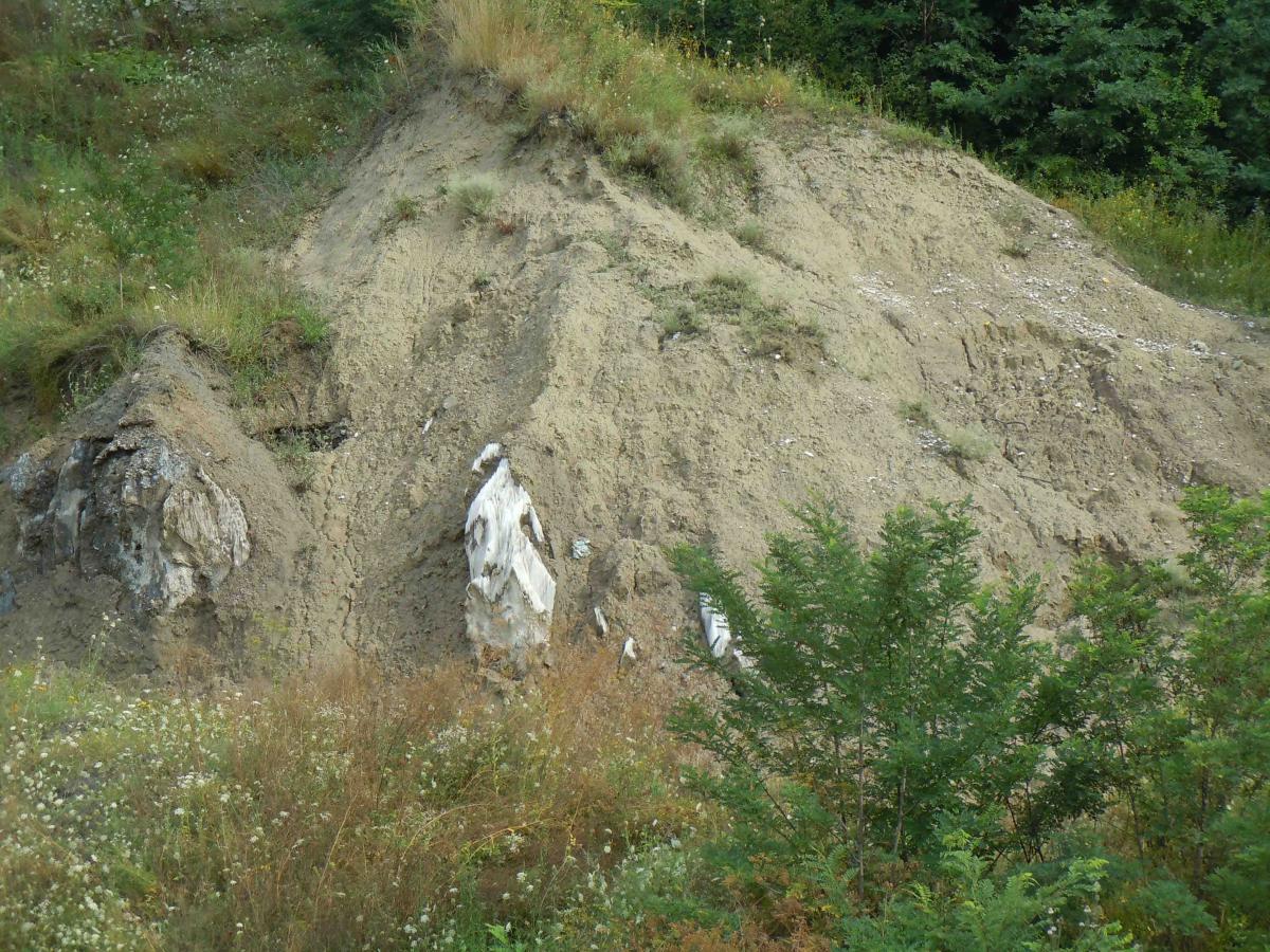

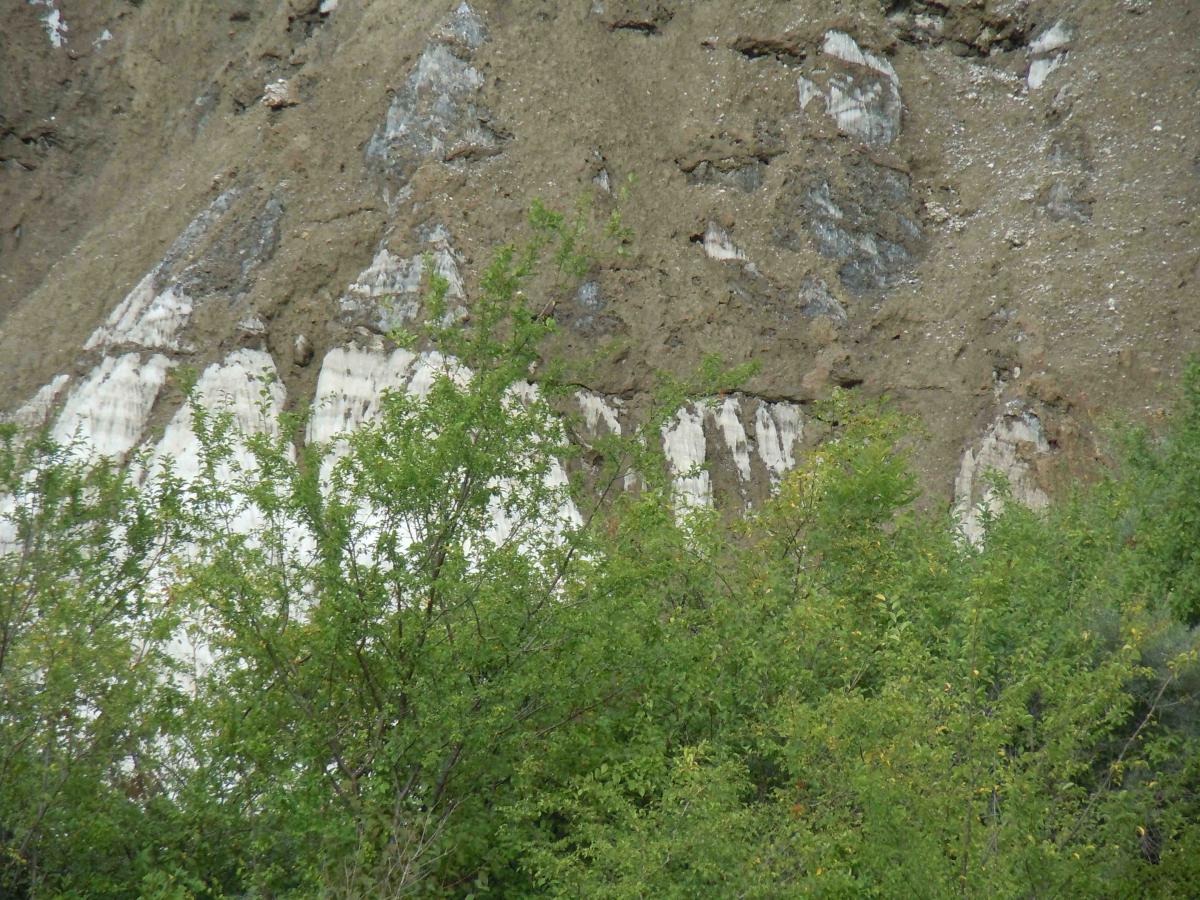

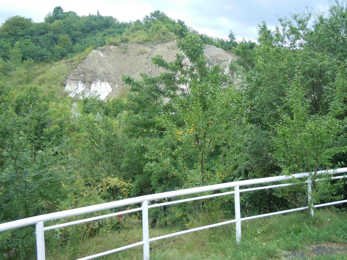

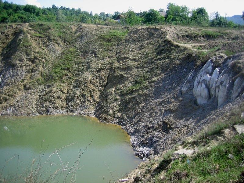

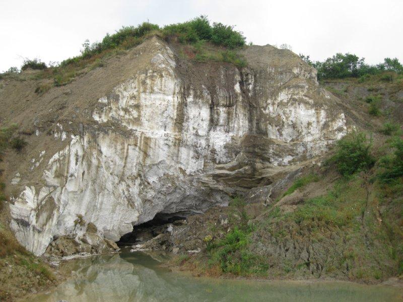

Bonjour "Ristop" je découvre maintenant votre message et merci pour vos photos très utiles permettant de bien comprendre les lieux. Voici mes commentaires: sur la première photo, on aperçoit particulièrement bien la zone de glissement effondrement et l'absence de la maison qui était là haut .
A gauche de l'ancienne Grota miresei actuellement, sans déforestation et sans intervention humaine, uniquement par érosion le ruissellement est en train de dégarnir une autre zone de sel des argiles et blocs de cailloux sus jacents. Donc le sel peut apparaître tout seul par érosion différentielle sans aucune intervention anthropique. Mais il est vrai que les mines favorisent et accélèrent les phénomènes d'érosion, de tassement, d'effondement.
La grotte de la mariée s'est usée de l'extérieur et de l'intérieur en même temps. Il était normal qu'elle s'effondre un jour d'ailleurs l'aven au sommet a bien été formé par effondrement de la voûte affaiblie par l'exploitation en cloche à l'intérieur. Cela se passa pour la 1ère fois en 1914.
