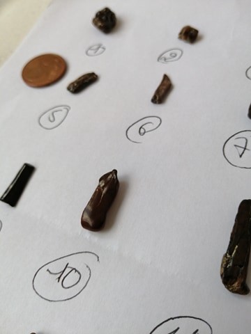

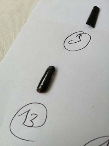

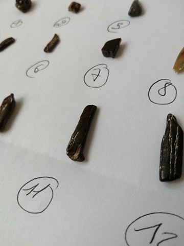

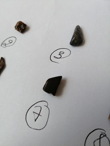

Avec mon compagnon nous nous sommes rendus sur les sites des Faluns d'Anjou.
J'y ai trouvé des dents de requins, de raies et de dorades (je peux vous partager les photos si jamais cela vous intéresse). Mais aussi des fossiles que ne parviens pas à identifier (fragment d'os ? Dents?)

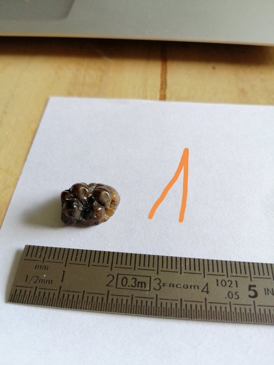

Le n°1 est une molaire il me semble, un rencontre sur le terrain pensait à une molaire de cochon.
Pourriez-vous m'aider à trouver d'où proviennent ces fragments du passé?
En espérant que les photos suffisent.
Merci pour votre aide :) Hâte d'en apprendre plus
117983536_2769813759906308_2423264285753493051_n.thumb.jpg.2c82a94030f913df142383e885e3ad32.jpg
Bonjour Indiana, effectivement la N° 1 semble être une molaire supérieure de suidé. Et parmi le reste j'ai vu me semble-t-il des éléments de pavés dentaires de raies , peut-être une dent de crocodilien et sans doute pas mal de petits morceaux d'os roulés. Mais les photos ne sont pas assez nettes pour pouvoir se prononcer vraiment. Pourriez-vous les refaire plus nettes et plus agrandies ?

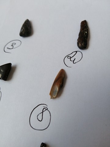

J'oubliais : pour la croco si c'est est une c'est la numéro 3 et le morceau de pavé dentaire de raie le numéro 14. Par contre la numéro 8 m'intrigue, ce serait bien de la revoir en détail.
Rebonjour. Bon alors pour la molaire de suidé, je dirai une troisième molaire supérieure mais j'ai l'impression qu'elle n'est pas tout-à-fait complète, on dirait qu'elle est cassée d'origine. Vous pouvez me confirmer ? C'est pour ça que j'hésite entre Hyotherium, Xenohyus et Conohyus.
Sinon pour la 14 je confirme, élément isolé de pavé dentaire de raie Myliobatis.
Par contre pour la 8, je vois un morceau d'émail mais de quoi ? Mystère.
Enfin, la N° 3 n'est pas du tout une dent de croco, juste un bout de nonos roulé.
Bonjour, pouvez-vous me dire pour ce qui concerne la molaire de suidé, si sur son extrémité gauche par rapport à la photo, elle semble avoir été cassée ou si elle comporte les traces d'usure de la molaire précédente (M2) ?
