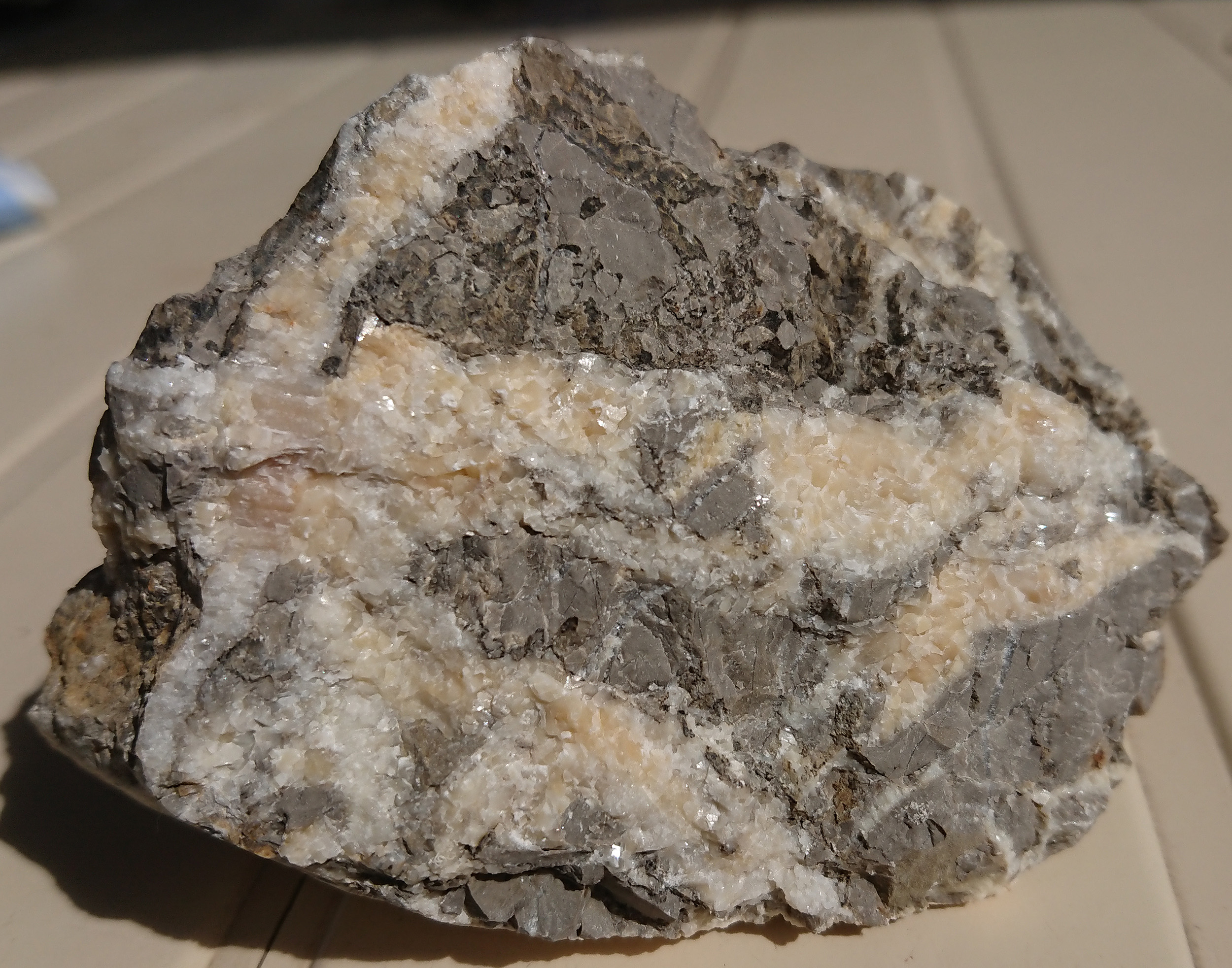

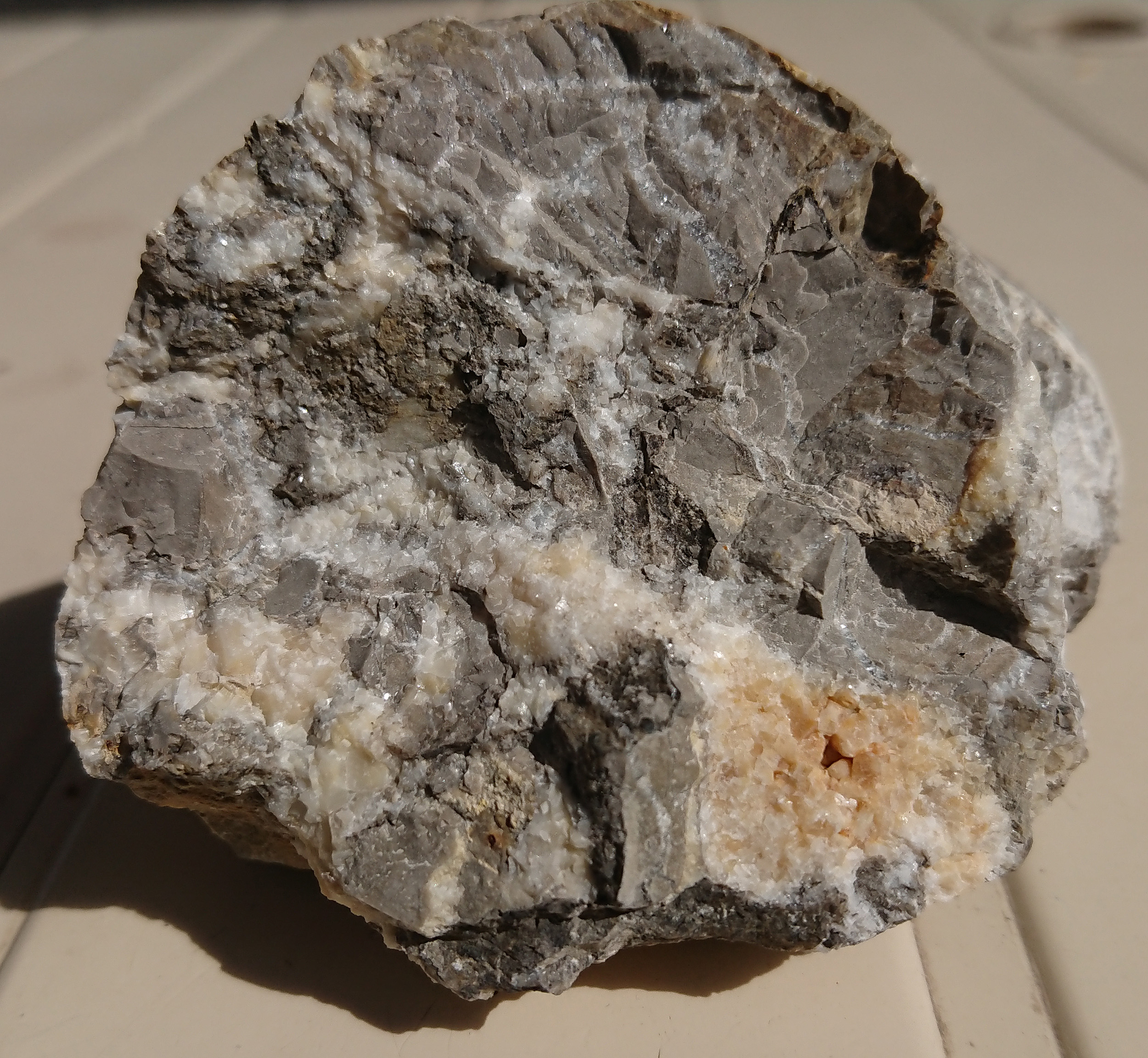

Et, deuxième question pour assouvir notre curiosité, nous avons cassé 2 pierres ramassées hier et nous demandions ce qu'étaient les occlusions que l'on y voit ?

pas vraiment du septaria ici, mais des filons de calcite dans des fissures affectant un calcaire sublithographique.

Je ne vois pas de septarias sur les photos.

En ce qui concerne ce que tu montres, c'est probablement une brèche. Avec des veines de calcite.

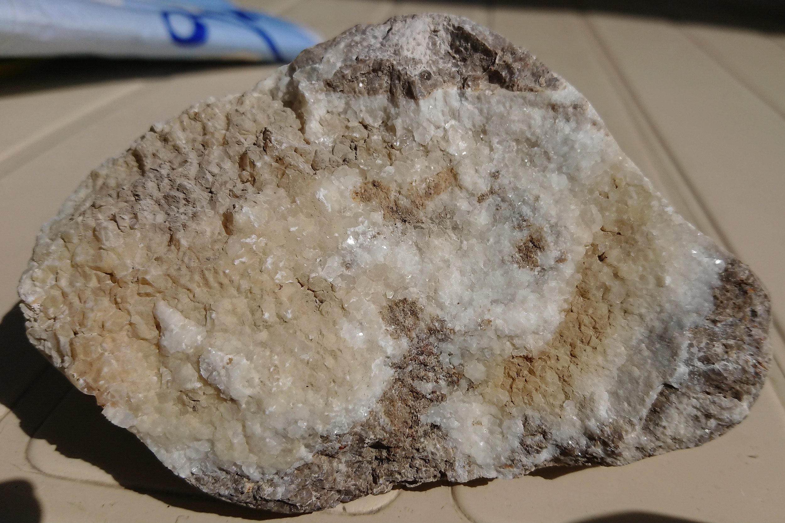

Numéro 4
Numéro 5

Il s'agit ici de géode mais c'est bien cette même question que je me pose depuis longtemps pour différencier un nodule de septaria d'un caillou lambda 🤔

Je me suis probablement mal exprimée en effet.
Des photos j'en ai vues oui, et notamment ici, comme par exemple sur ce sujet que j'ai déjà lu.
Et justement, sur les photos postées par Valéry sur cette page, je ne vois pas bien la différence entre le nodule qui est tout en haut de son image et ce que j'ai posté tout à l'heure, décrit comme un galet de grès par phoscorite 🤔
Quant à les trouver, çà oui j'avais bien compris.
Moi c'est plutôt les reconnaître qui pose problème 🙃

Finalement mes deux cailloux pourraient avoir plus d'intérêt que de simplement décorer mes parterres... 🤔😁
voici l'un des deux articles en question. C'est tout à la fin et notamment les deux photos  Les marnes du sud-est de la France - Cercle d'Etudes des Sciences de la Nature Drôme Ardèche (cesn2607.fr)
1,2,3 j'ai déjà trouvé ce genre de choses mélangés dans les basaltes /péridotites (peut être gabbro) dans le moyen atlas Marocain.
Il y avais plein de choses dans ce fatra dont certaines choses ressemblant à ça.

Bonjour
Et merci du retour.
A vrai dire, je ne cherchais pas d'identification pour ces 3 pièces (phoscrite les a classées en galets de poudingue et galet de grès), je les ai postées pour étayer mes propos quant à la distinction d'un septaria par rapport à une pierre lambda 😉

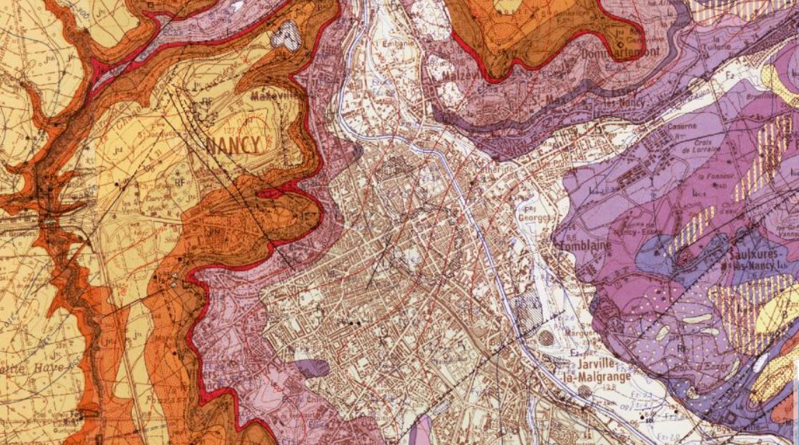

Pourrais tu nous donner des renseignements sur ta région?  On pourrait alors te guider vers des zones à concrétions calcaires.
Question stupide. dans ton profil : Nancy
Notice carte géologique de Nancy
l8. Toarcien moyen (de la zone à Bifrons à la zone à Insigne). Marnes à septaria, Grès supraliasiques (80 à 90 m). À la base, on observe les Marnes à septaria, grises ou bleues, à nombreux niveaux de nodules calcaires ou phosphatés de toute taille (certains dépassent 1 m de diamètre), qui possèdent parfois des cloisons radiaires et concentriques, apparentes ou non à l'extérieur du nodule, qui sont des fentes de retrait généralement minéralisées en calcite, sidérite, pyrite, barytine et parfois même en gypse (septaria) ; puis viennent une dizaine de mètres de marnes quartzeuses et micacées, annonçant le minerai de fer."
Regarder de plus prés les couches roses, prés de la couche rouge. Trouver un affleurement (pas évident avec l'urbanisation)
Je suis juste à côté de Nancy 😉
Le coin est visiblement très riche en marnes à septarias, avec des nodules montant au mètre de diamètre.
Mais sans affleurement recensé et/ou visible, ou alors totalement végétalisé, cela semble plutôt difficile d'accès...
Hors gros travaux de terrassement (et encore faut-il pouvoir y accéder à ces travaux).
Je parle là uniquement de la proximité géographique immédiate 😉
