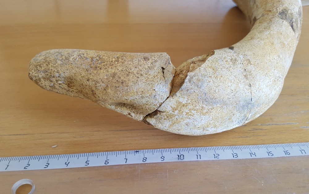

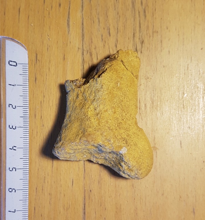

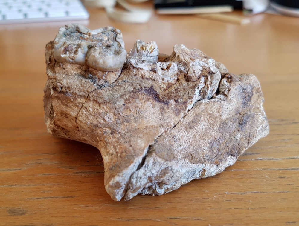

voici 2 des ossements et un fragment de mâchoire que j'ai trouvés il y a 40 ans dans les sables de Champlan (banlieue sud de Paris); il y avait aussi de fragiles dents de requins
J'avais trouvé le fragment de mâchoire sur le sol dans la carrière, apparemment un engin de chantier avait roulé dessus... j'ai du recoller les morceaux

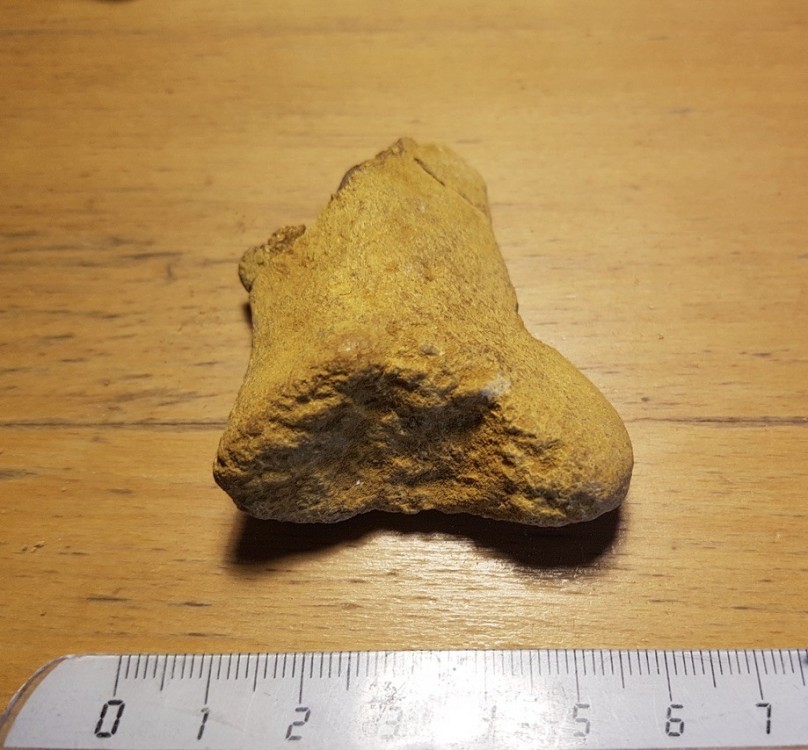

J'ai une petite idée de quoi il s'agit (halitherium?) mais j'aimerais avoir la confirmation des connaisseurs; y compris pour l'étrange petit os triangulaire (apophyse vertébrale?)

Bonsoir, oui, mammifère marin sirénien ( je pense que Halitherium est correct) avec 3 dents très usées (vieille bébête?), 2 belles côtes et pour le dernier je pense à un arc neural. Mais attendons les autres avis.
Bonsoir
Effectivement il s'agit de restes d'Halitherium schinzii, en tout cas de siréniens au sens large.
J'ai comme l'impression que les dents sont très usées, mais pas uniquement par l'usure fonctionnelle
Bravo ce fut une belle découverte, car les côtes sont assez communes, mais les mandibules avec des dents, même abîmées, restent rares.
Le dernier est une apophyse neurale d'une vertèbre toujours du même animal

Merci à tous les deux,
oui, les dents sont abimées par l'usure naturelle, mais aussi pour 2 d'entre elles par le tracteur qui est passé dessus, la surface s'était effritée avant que je n'applique un durciceur.
il y a 2 photos pour une même côte, c'est la plus grosse et massive que j'ai trouvée; j'en ai trouvé 2 ou 3 autres beaucoup plus minces dont une complète, je dois les avoir dans mes caisses (petit fragment ci-dessous), est-ce la même espèce?

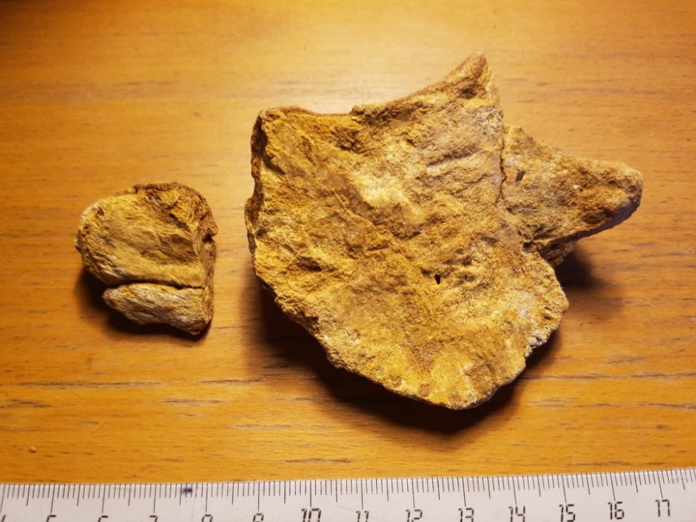

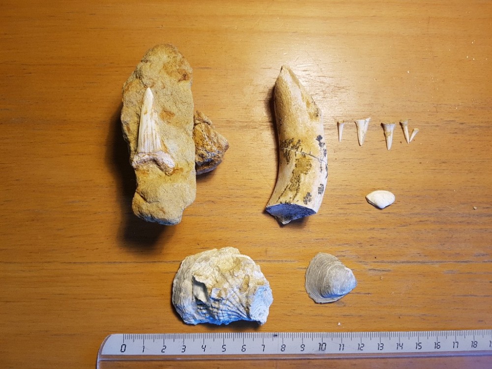

voici des photos d'autres fossiles que j'avais trouvé dans la même carrière, mais pas forcément le même jour ni précisément au même endroit. En plus des huitres, dents de requins et du petit fragment de côte, des petit fragments d'os qui m'intriguent.
- une extrémité d'os long de membre d'halitherium? en tous cas ce n'est pas un os spongieux, c'est très dense.
- un fragment en deux morceaux d'os: museau d'halitherium?  je n'ai pas recollé les deux fragments, car on voit bien sur la tranche qu'il s'agit d'un os spongieux.

Le premier ressemble à un fragment de crâne (assez épais chez les siréniens)

Pour les dents de requins difficiles à identifier, ce sont des lamniformes, et probablement l'espèce la plus commune dans ces niveaux, il ne s'agit que d'étuis pour ceux de droite, l'autre à gauche peux être une Isurus, mais il faudrait d'autres photos et encore je ne connais pas du tout ces faunes
Voir sur l'ouvrage du Stratotype du Stampien, 2012, publications scientifiques du Muséum, éditions Biotope
