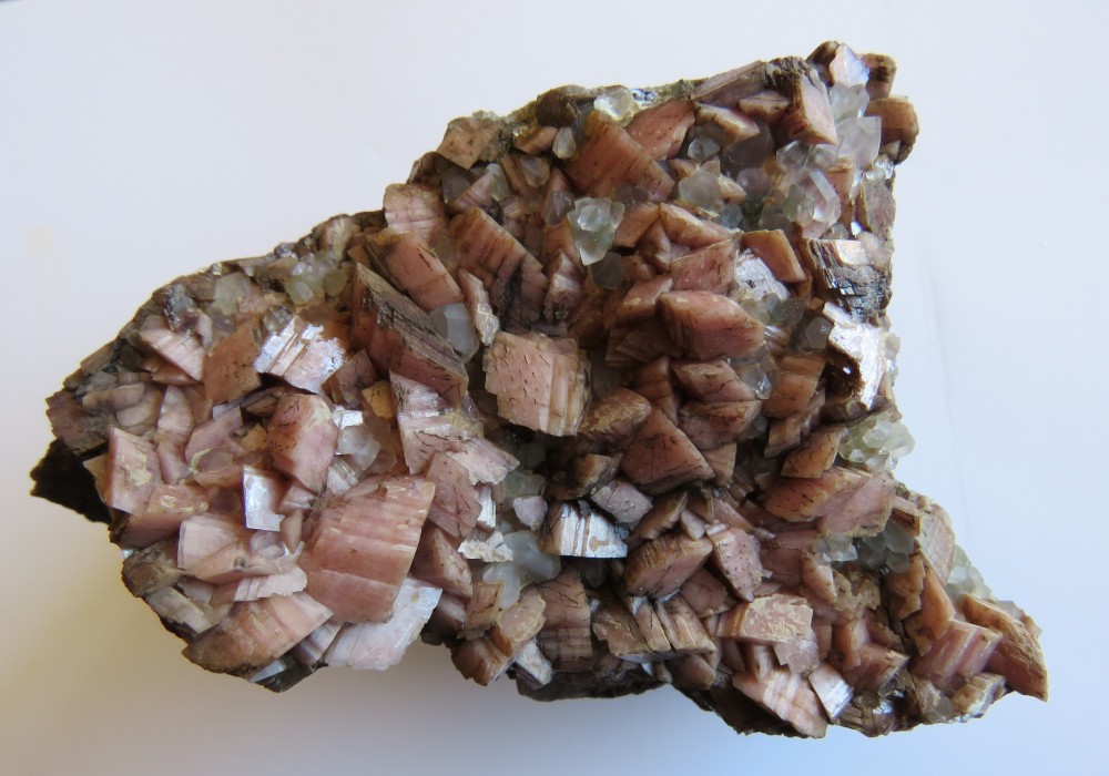

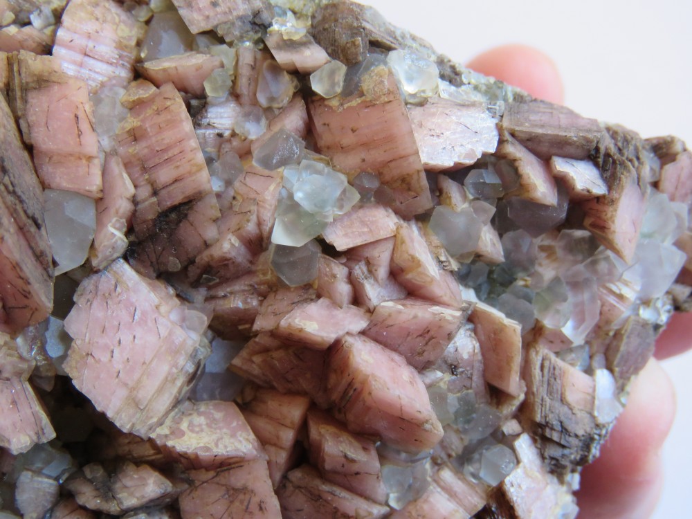

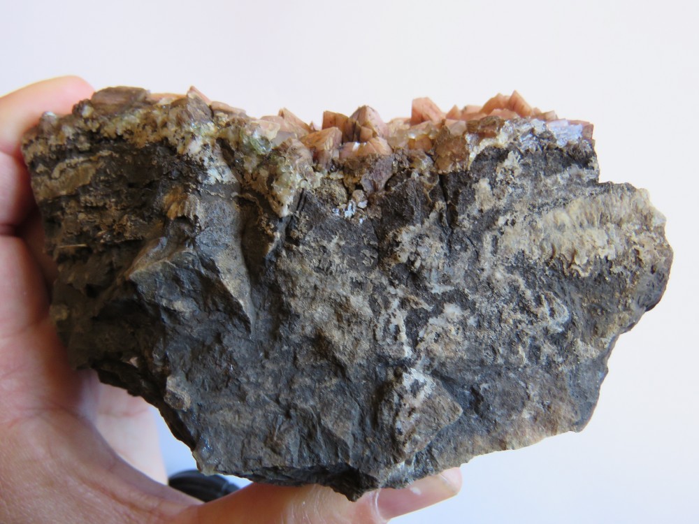

Voici une pièce, peut-être ancienne, de rhodochrosite en rhomboèdres rose clair (14 X 9 X 5.5 cm) de provenance inconnue. Elle s'accompagne de petits quartz biterminés à nombreuses inclusions vert mousse (chlorite ?), le tout sur matrice bien lourde d'oxydes de manganèse à patine brunâtre, à disposition rubanée. Les rhomboèdres sont zonés et présentent une couleur rose-rouge assez prononcée au coeur. Je remercie par avance les géoforumeurs érudits qui auront une idée de sa provenance ! :hi:

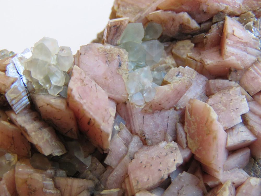

Zoom sur les cristaux

Bonjour Nathalie.
Intuitivement ce genre de rhomboèdres, cela m'évoque en premier -toutefois sans certitude- le Colorado (évidemment pas la fameuse Sweet Home Mine, mais par exemple la Sunnyside Mine à Gladstone).
Bien sûr des rhomboèdres de ce type on en trouve ailleurs autour du globe (Pérou, Chine...), mais comme il semble s'agir d'une pièce assez ancienne, les vieilles mines d'or ou d'argent coloradiennes m'iraient assez bien.
D'autres avis seraient bienvenus.
Bonsoir,
Elle doit être effectivement ancienne cette pièce, au premier coup d'oeil, cela ne m'a pas inspiré quoi que ce soit !
Alors j'ai parcouru sur la journée le monde de la rhodochrosite avec Google (plus fort que Jules Vernes !!) :grandsourire:
Il existe des localités que je ne connaissais pas, on en apprend tous les jours, il est vrai que l'on dispose d'une sacrée encyclopédie !!
Sur ce, et bien je suis du même avis que Jeando80, de ce que j'ai vu en photos et qui se rapprocherait le plus, serait bien Sunnyside.
Y a-t-il par hasard, hormis quartz avec la rhodo autre chose voir très petit, par exemple fluo incolore ou verte, pyrite?
Sinon une petite note explicative:
La mine Sunnyside, est située près de Silverton dans le district minier d'Eureka (district de Silverton), comté de San Juan, Colorado. La mine Sunnyside, un important producteur d'or du district, a été localisée en 1873 et a été exploitée jusque dans les années 1930 par la Sunnyside Mining and Milling Company. La mine a été fermée après les années 1930, rouverte et exploitée de 1959 à 1985, puis exploitée par la Sunnyside Gold Corporation de 1985 à 1991. La mine et le tunnel américain associé sont l'une des sources de rhodochrosite les plus connues du Colorado.
à suivre d'autres avis.
Au plaisir !
:hi:

Le seul élément que je n'avais pas repéré et décrit ci-dessus m'est apparu suite à un nettoyage poussé du caillou cet après-midi, qui a enlevé une bonne partie de la patine brunâtre sur la gangue et rafraîchi les cristaux roses. Ce nouvel élément, c'est la présence de minuscules grains de sulfures à éclat métallique, brillants et très clairs, presque blanc argent à la bino (de la pyrite très fraîche, ou plutôt... du mispickel ? :gratte-tete:) isolés, dispersés  dans la gangue. Ils sont totalement absents de la zone macro-cristallisée. Ils ne sont pas très nombreux, et vraiment très petits  -je n'arrive pas à observer leur forme cristalline !  Ils se trouvent plutôt à la périphérie du quartz massif, dans les oxydes de manganèse noirs ternes.
Le quartz cristallisé qui accompagne la rhodo contient des inclusions vertes à la base des cristaux, que je n'arrive pas à observer distinctement (peut-être micro-fibreuses), et des inclusions à aspect de "cristaux négatifs" existent dans quelques prismes allongés.

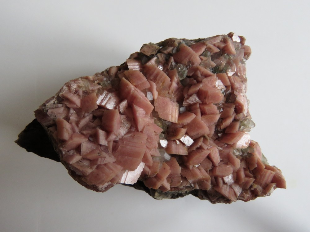

Voici ce "old timer" après un nettoyage que manifestement il n'avait jamais subi.
J'ai utilisé HCL à froid, concentration d'environ 10 %, appliqué au coton-tige. Excellent résultat sur l'enduit brun-noir qui a disparu assez rapidement, ainsi que les dépôts jaunâtres. La couleur et l'éclat des faces sont bien avivées.Cette rhodochrosite ressemble à présent davantage à ses soeurs de l'Ouest des USA visibles sur internet .

1) la mine Sunnyside (Silverton, San Juan, Colorado) : en plus des autres similitudes (couleur, aspect de la gangue, etc...) la fluorine de Sunnyside a exactement la même teinte vert pâle que ce qui colore la base des quartz de mon caillou. Peut-être est-ce l'inclusion responsable du vert. Dommage, il n'y a pas de fluorine qui affleure sur mon spécimen. Par contre, avec une meilleure lumière aujourd'hui, et le caillou bien séché, j'ai pu observer dans la gangue de minuscules mouches de pyrite cubique et même une petite veine, un autre sulfure plus pâle en cristaux pointus (presque octaédriques), et des grains de galène (ou de cuivres gris ?) de couleur gris acier.
2) la mine Emma (Butte, Montana): pour la similitude de forme des cristaux en rhomboèdres composés, et même leur légères altérations de surface. Mais mon caillou serait d'un gabarit respectable par rapport aux pièces de Butte actuellement sur le marché.Je n'ai pas trouvé de spécimen de la mine Emma figuré avec la gangue bien visible.

La pièce est mieux après le nettoyage, pour Emma je n'ai pas été trop emballé, par cette localité dans mes recherches.
La pyrite et la galène à Sunnyside c'est bon car c'était une mine de Au-Pb-Mn-Ag-Zn-Cu.
Bonjour Jojo38, en effet, en continuant les recherches ce dimanche soir , j'ai eu suffisamment d'indices pour que Sunnyside s'impose sur Emma Mine.
En particulier la figuration d'une tranche de "minerai aurifère" de American Tunnel, une des spots de Sunnyside qui correspond exactement à ce que j'observe au niveau de la gangue.
