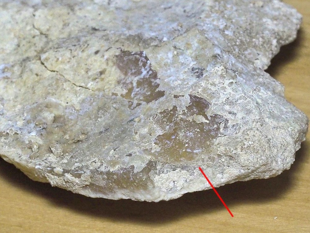

Bonjour à tous,
Bon, je débute hein ... (c'est mon 1er post hormis ma présentation), et donc je suis désolé de poster un truc ... certainement trivial ... mais c'est la seule chose que j'ai ramassé ce week-end en sud Seine et Marne, à côté d’une tufière.

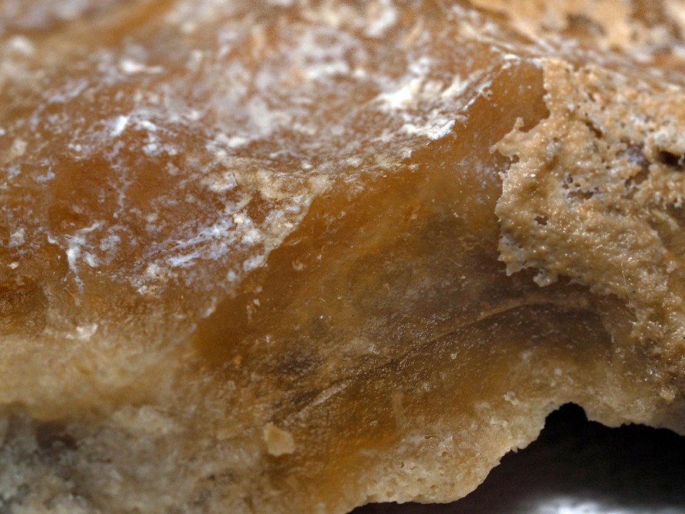

J'imagine que c'est du calcaire et cette pierre calcaire pourrait enrober ... de la calcite (trait rouge pointant vers le zoom final qui résulte d'un empilement d'images) ?
La pierre fait 75 mm par 75 mm (ou 60 mm selon l'endroit choisi pour la mesure).
Merci par avance ! :sourire:

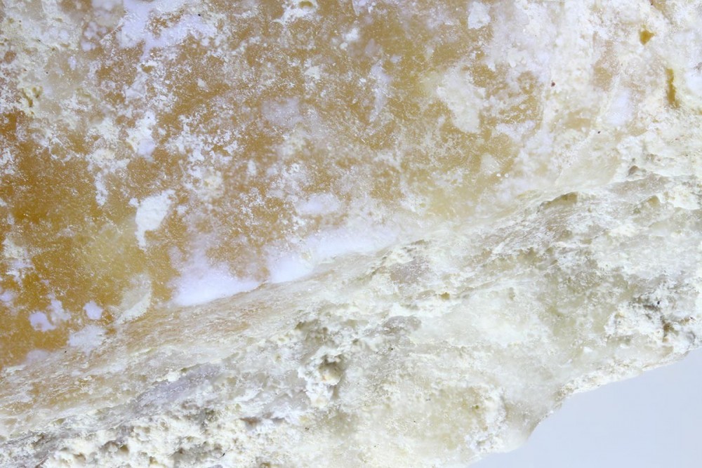

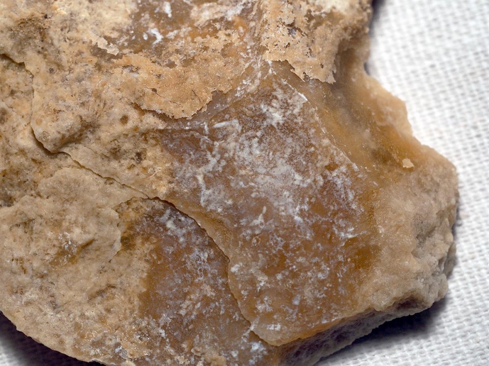

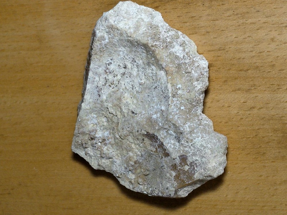

Et voici quelques images après détartrage partiel :

Une photo après le détartrage peut aussi aider.

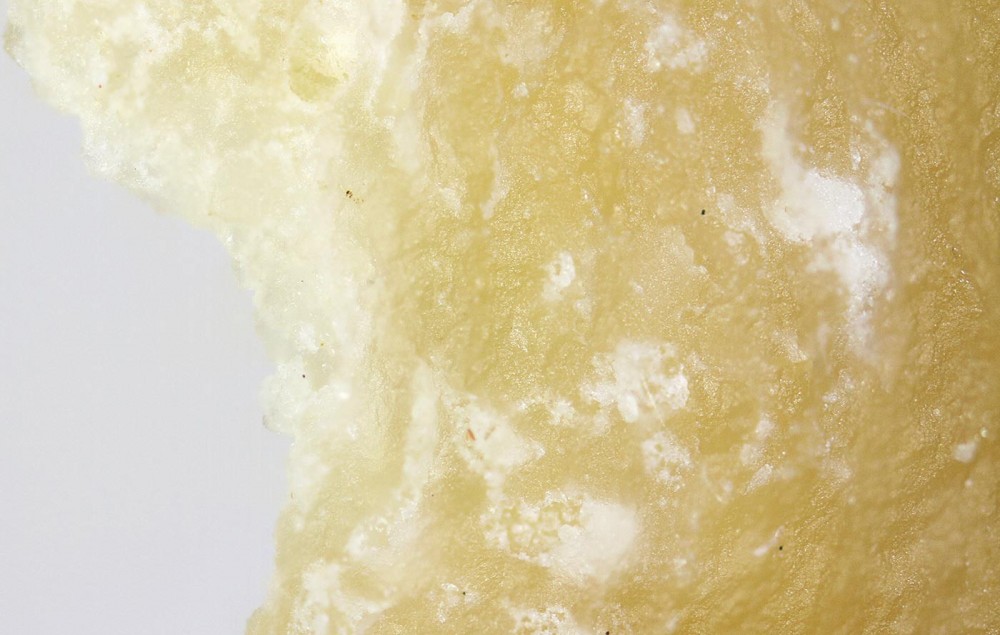

Je rajoute une dernière image zoomée à fond (5x) dans laquelle il me semble (rêve-je ?) que l'on devine de petites "billes" ou trucs minuscules composant la masse compacte de la calcédoine ...
