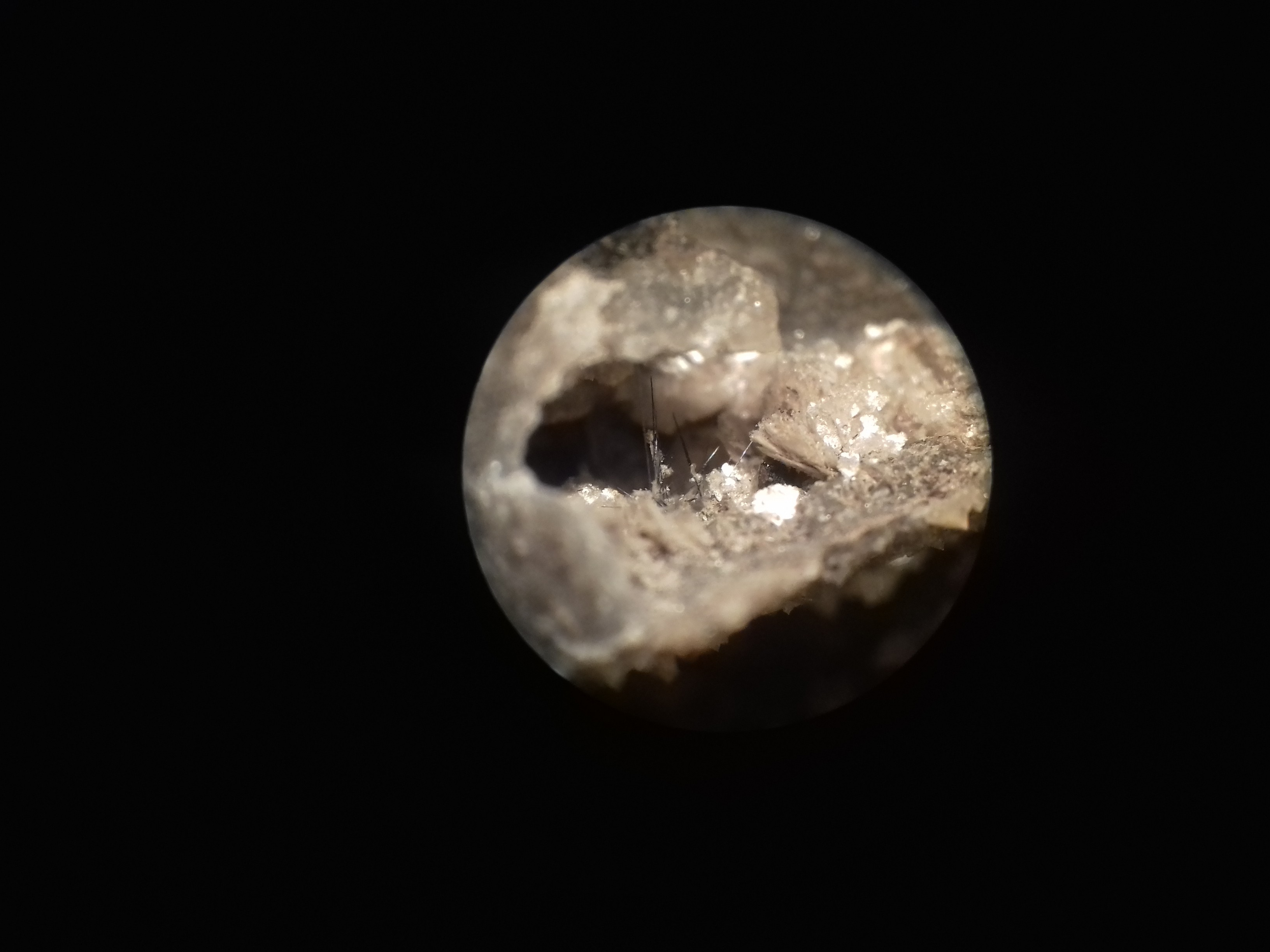

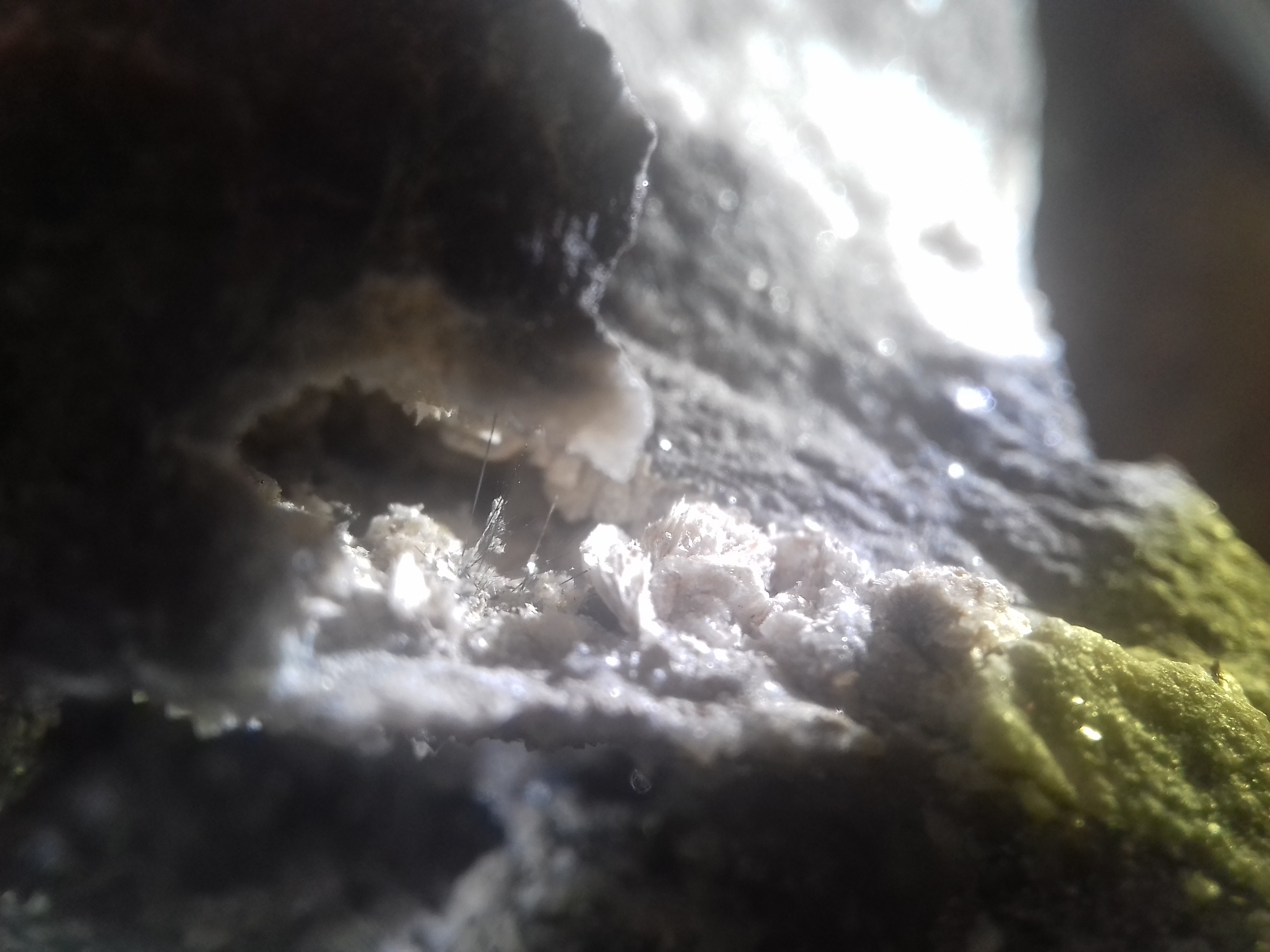

Salut Stef merci pour ta réponse

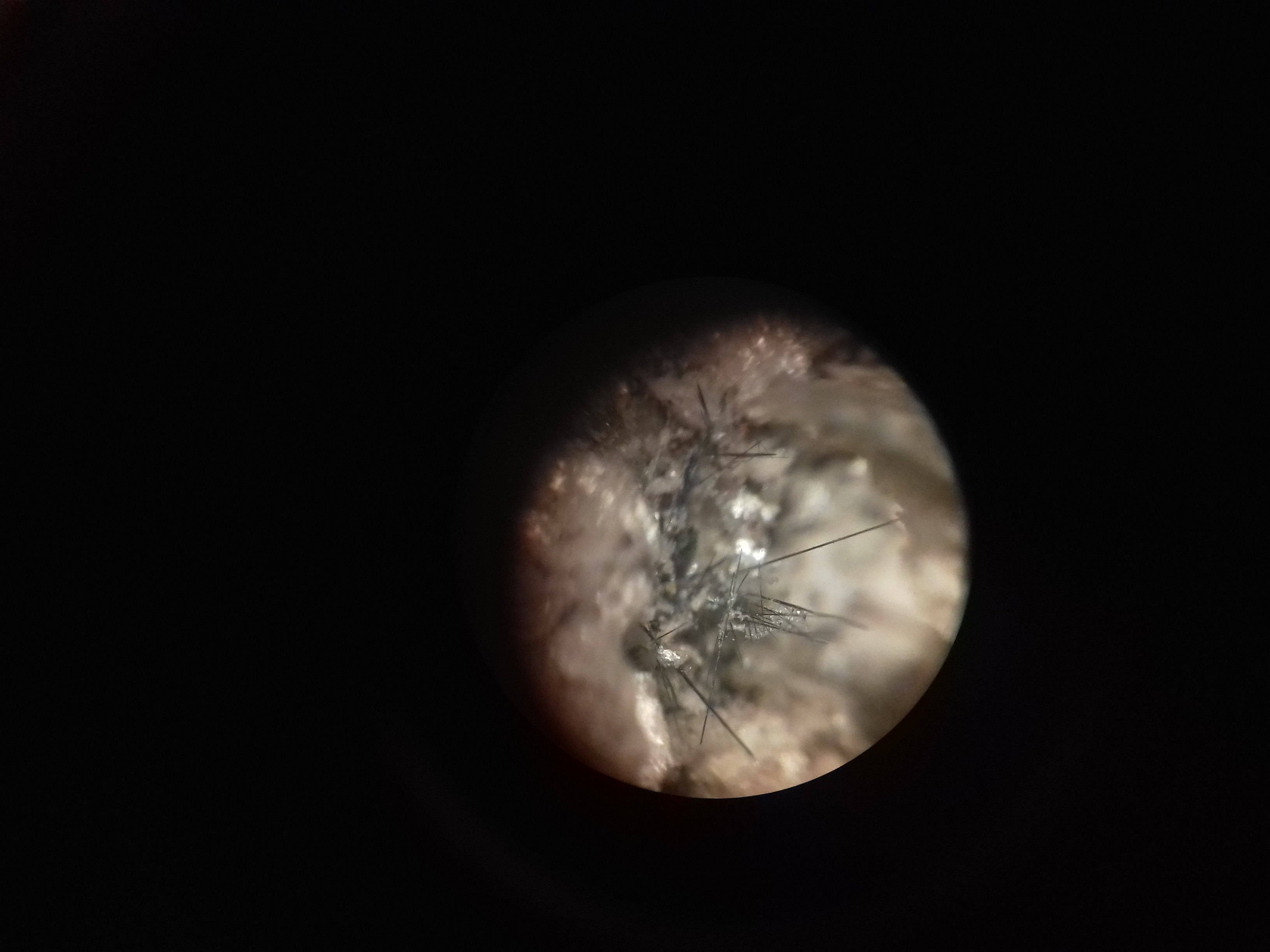

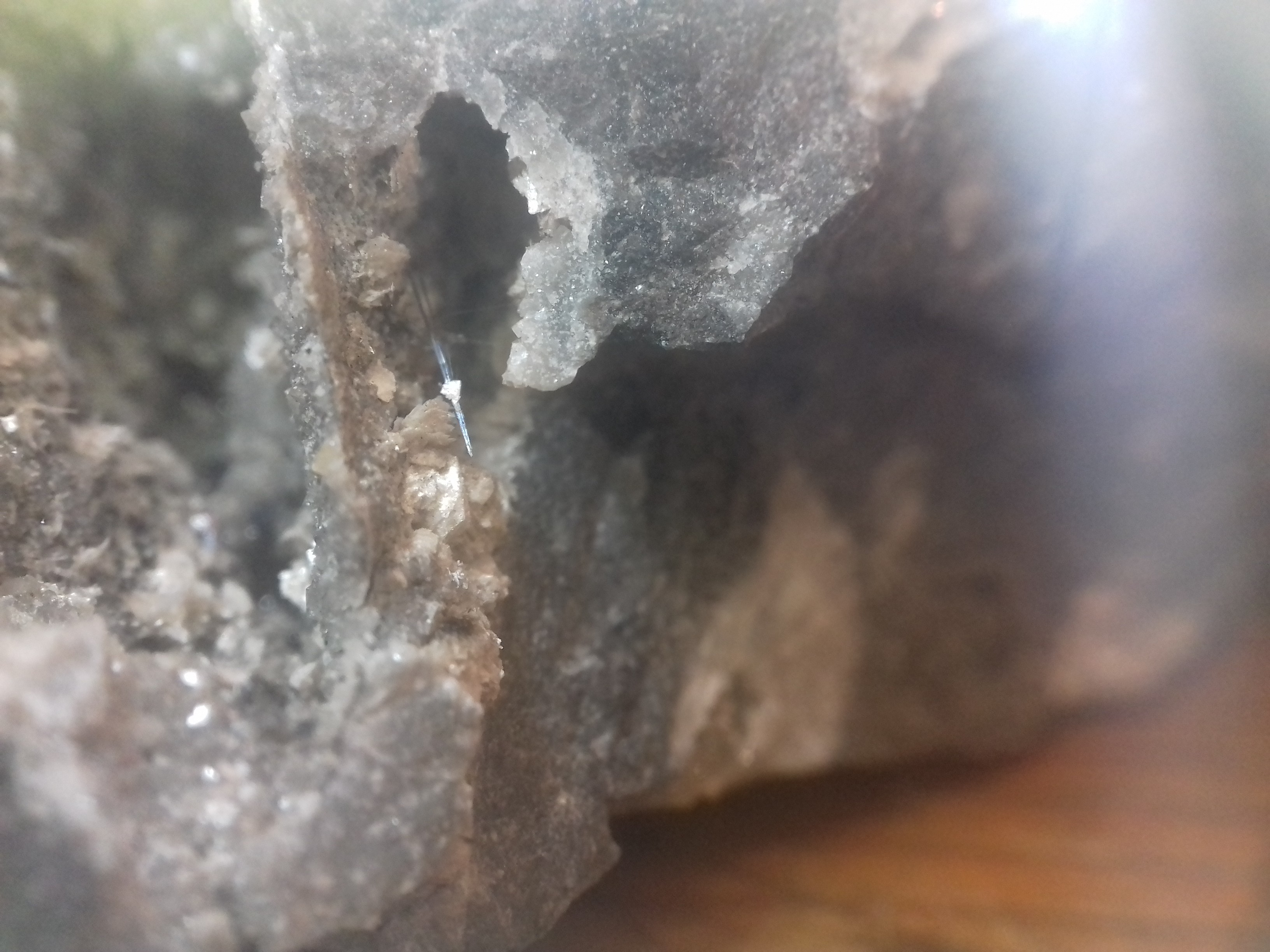

Et oui je reviens encore avec des photos médiocres et des trucs intestables!  mais je trouves que ça!! :mortderire:    forcément cette carrière est rincée..reste la micro
Et là je suis tombé sur un ensemble .. dans des petites poches de dolomite rose.. j ai identifié sphalé, chalco, tétra, pyrite, dolo, calcite sûr lol à mon humble niveau visuel  , plus  dickite(?), bournonite(?) et donc goethite probable..
Oui j avais pensé goethite aussi ..
Mais la tétra y a de l antimoine aussi d où mon emballement ( contenu..) et puis stibine c'est plus rare ici.....
Du coup une astuce pour différencier stibine et goethite? je regardes ça et je te dis ce que j en pense avec mon échantillon et ma bino;)
Oui c'est vraiment métallique reflets tirants sur le noir vert bleu,  je n ai pas l impression que les aiguilles partent d un point central..

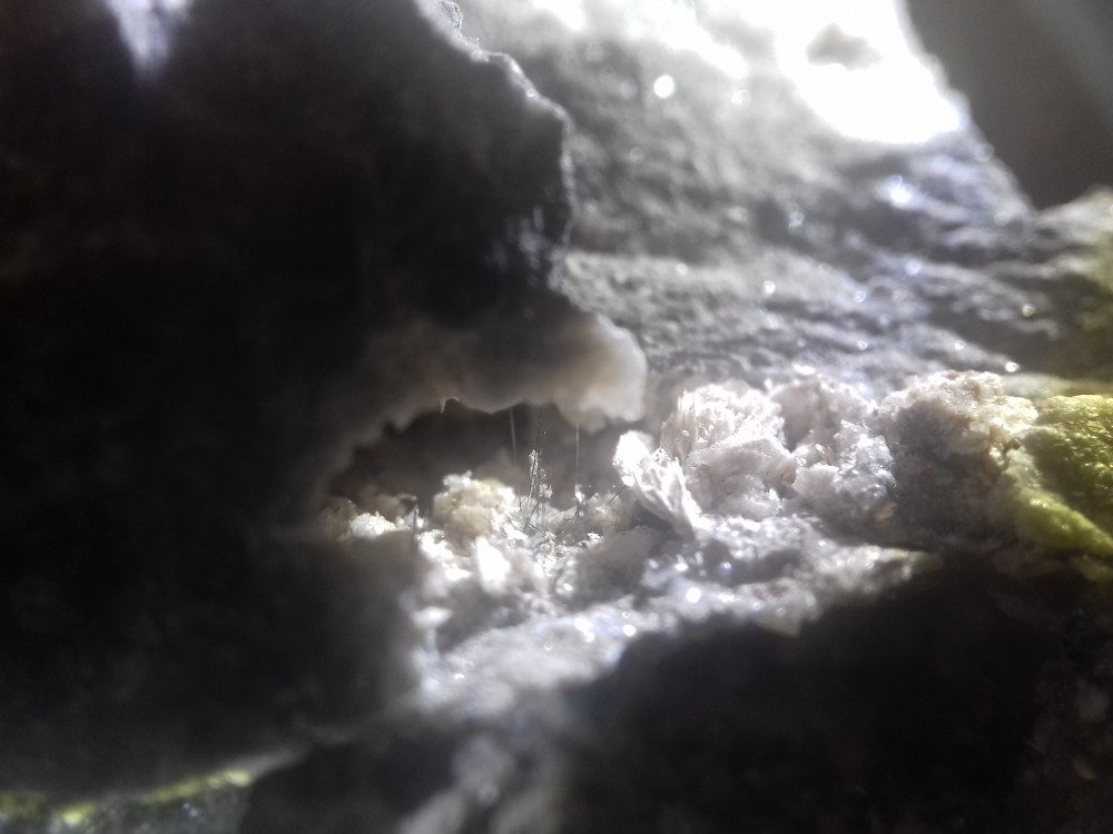

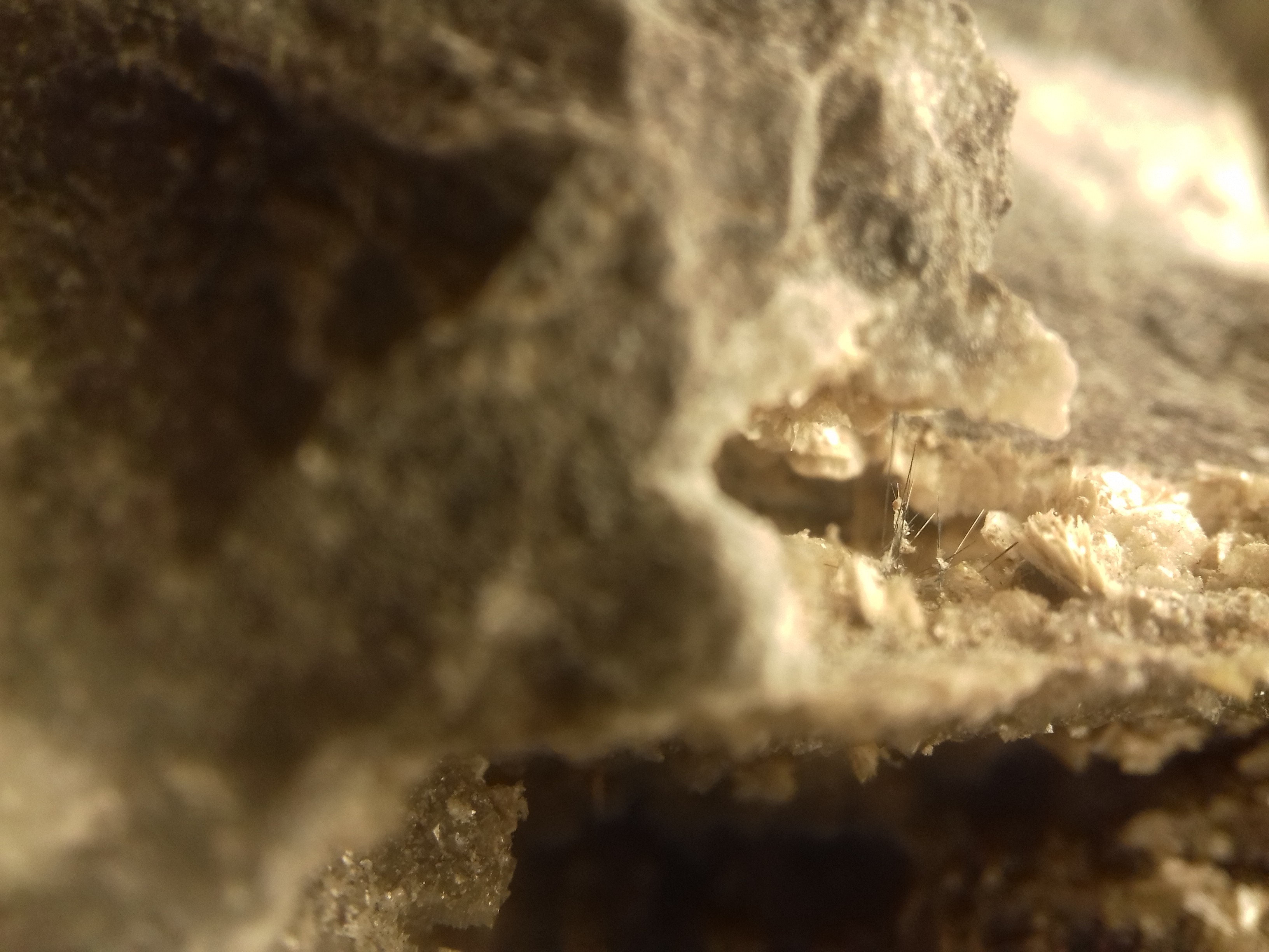

Pour la dickite je trouve ces cristaux assez souvent, différentes couleurs,  des fois d'apparence déchiqueté  (dans ce cas on voit bien qu ils sont constitués eux mêmes de feuillets très fins ) ou en "soupe" au sol de la poche,  avec toujours pour reférence visuelle ces  feuillets hexagonaux en livre ouverts..et quelle fragilité!  .. si je trouve des super cristaux j essaierai peut être de faire analyser......peut être..
donc pour toi ce qu on voit de la photo( apparence dechiqueté) ça pourrait bien être de la dickite supposée? ou pas?

Oui mais la tetrahedrite, bien plus complexe, s'altère en oxyplumboromeite, minéral complexe alors que la "stibiconite" ne contient que de l'antimoine, du coup elle provient de l'altération de la stibine ou de la berthierite ;)
Après, la "stibiconite" est signalée douteuse et la stibine ne l'est même pas. Tu es sur qu'il y en a ?
Stibine et goethite pas compliqué sous la bino, les deux ne se ressemblent pas du tout : éclat, cassure, ...
Citation
La lame nacrée sur la première photo pourrait bien en être oui, mais comme n'importe quel minéral du sous groupe de la kaolinite
Les autres images en revanche ça ne ressemble pas mais c'est peut être du aux images elles mêmes
Pas compliqué pas compliqué lol.. je suppose que tu feras une bieeen meilleur interprétation sur photos que moi en réèl..
Cassure x40 je ne vois pas, éclat pas goethite pour moi, aspect très lisse..je ne trouves pas que ça ressemble à la goethite
Je n arrive pas a distinguer les terminaisons..

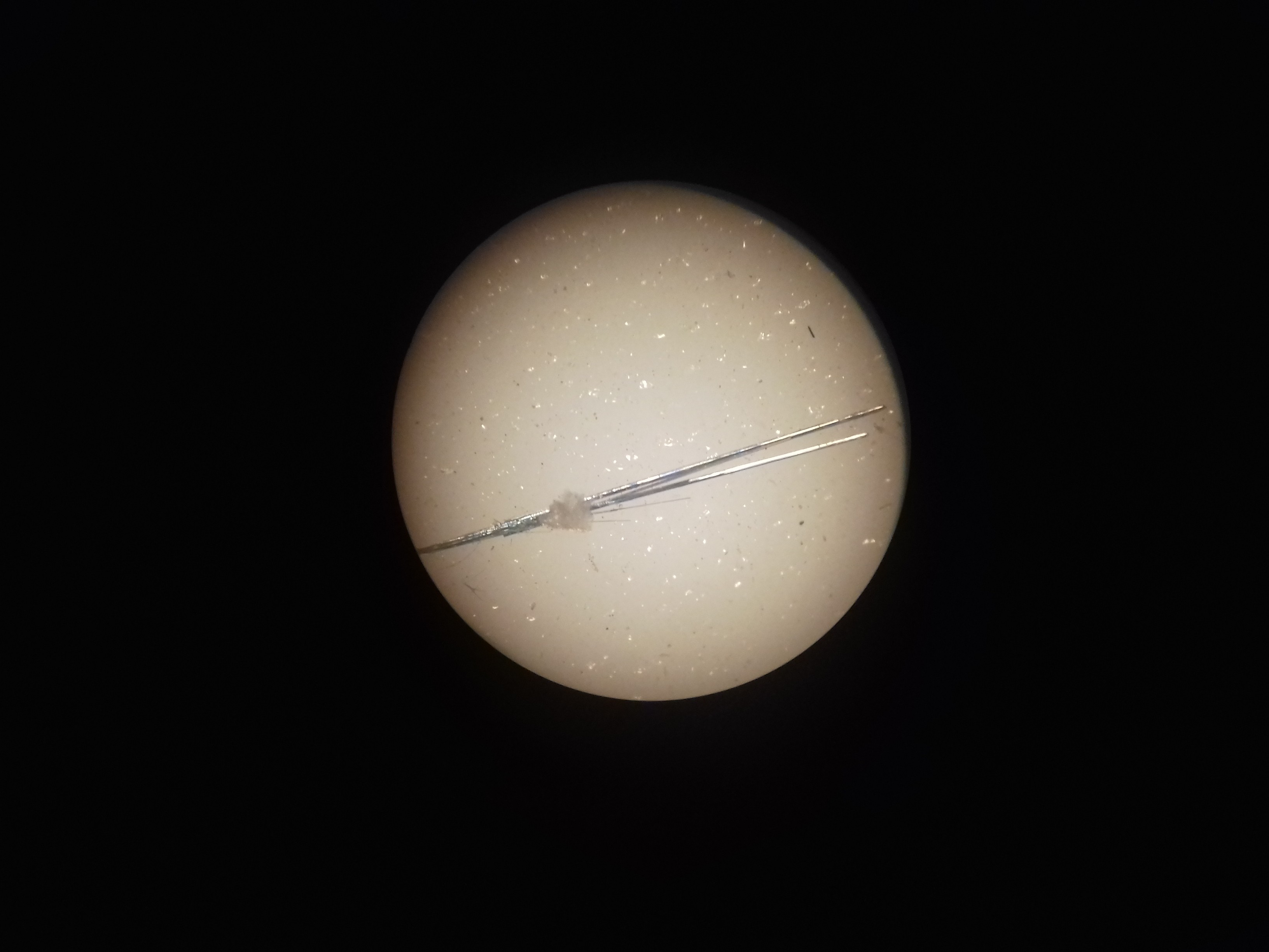

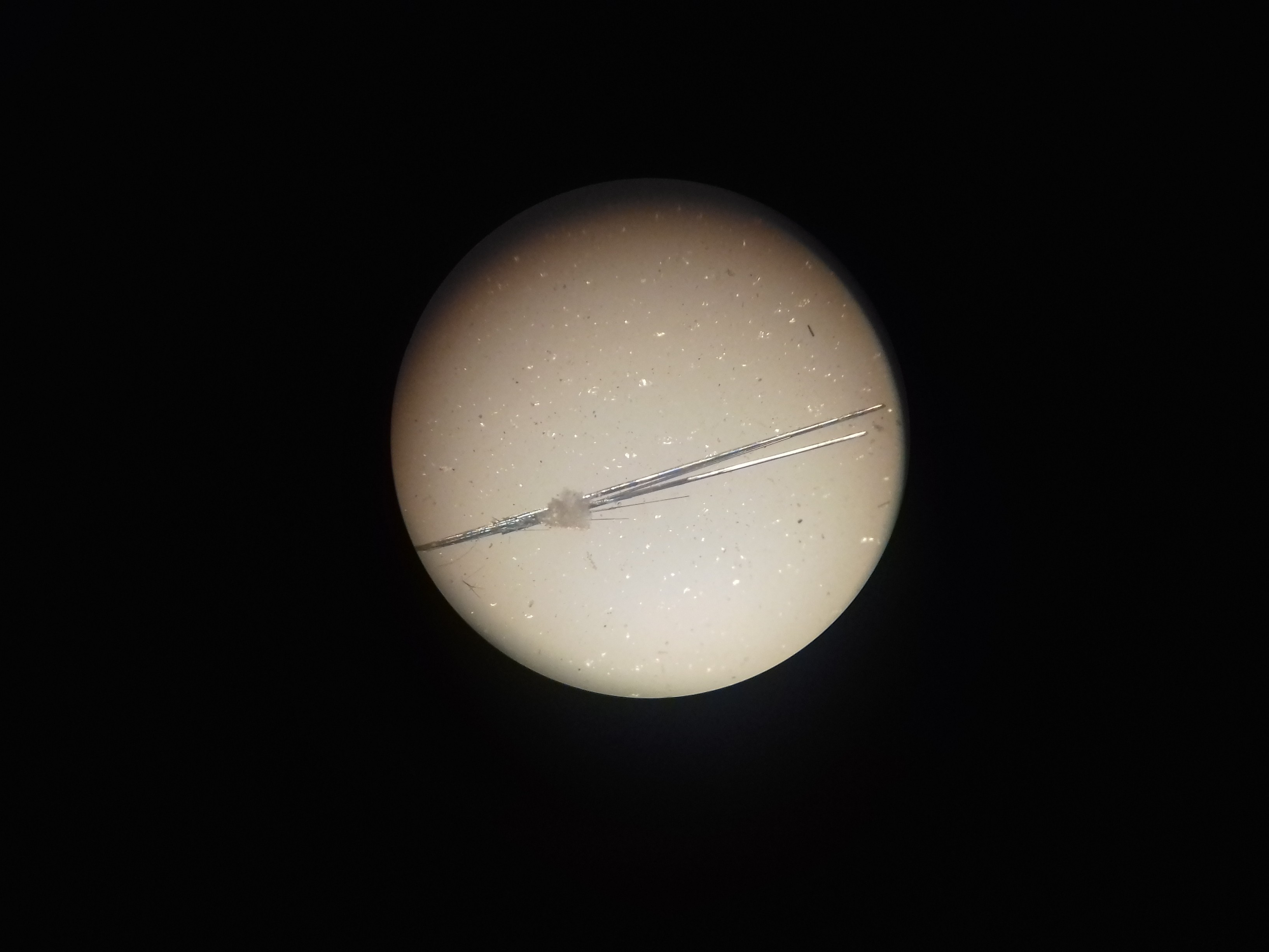

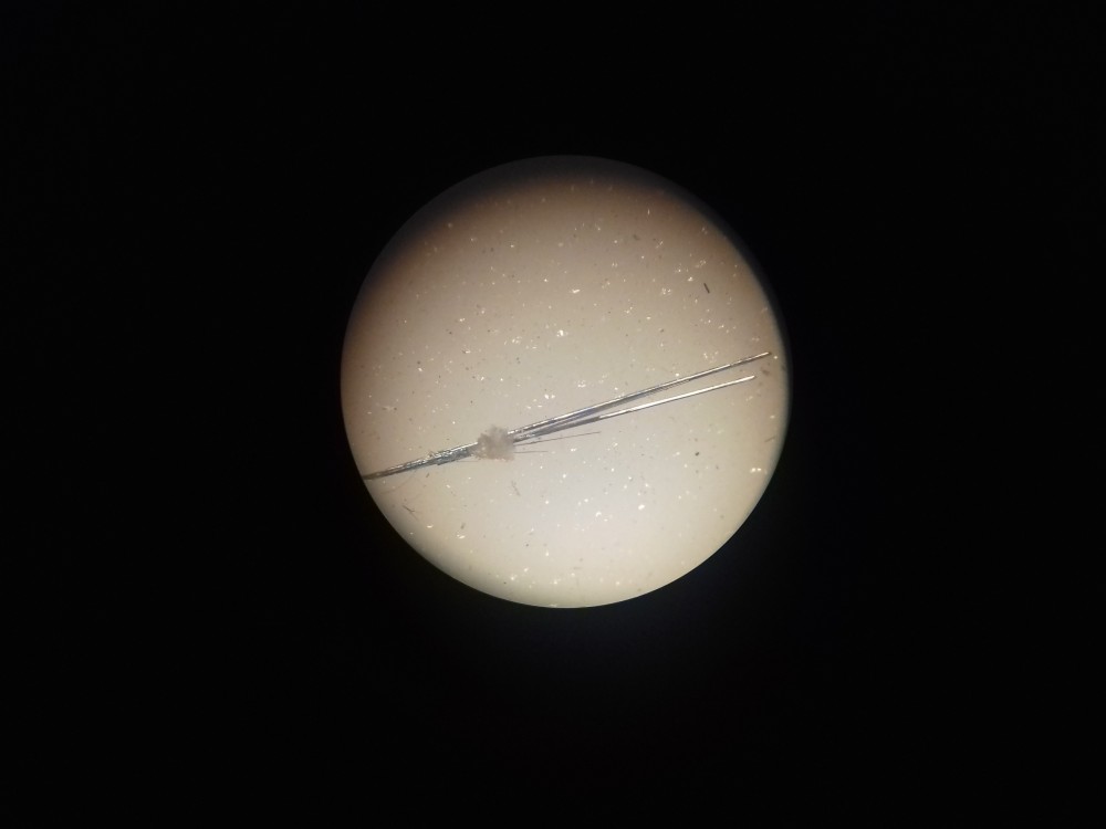

Y a t il un test à faire pour les differencier? j ai un poil cassé (photo) il est sur un scotch

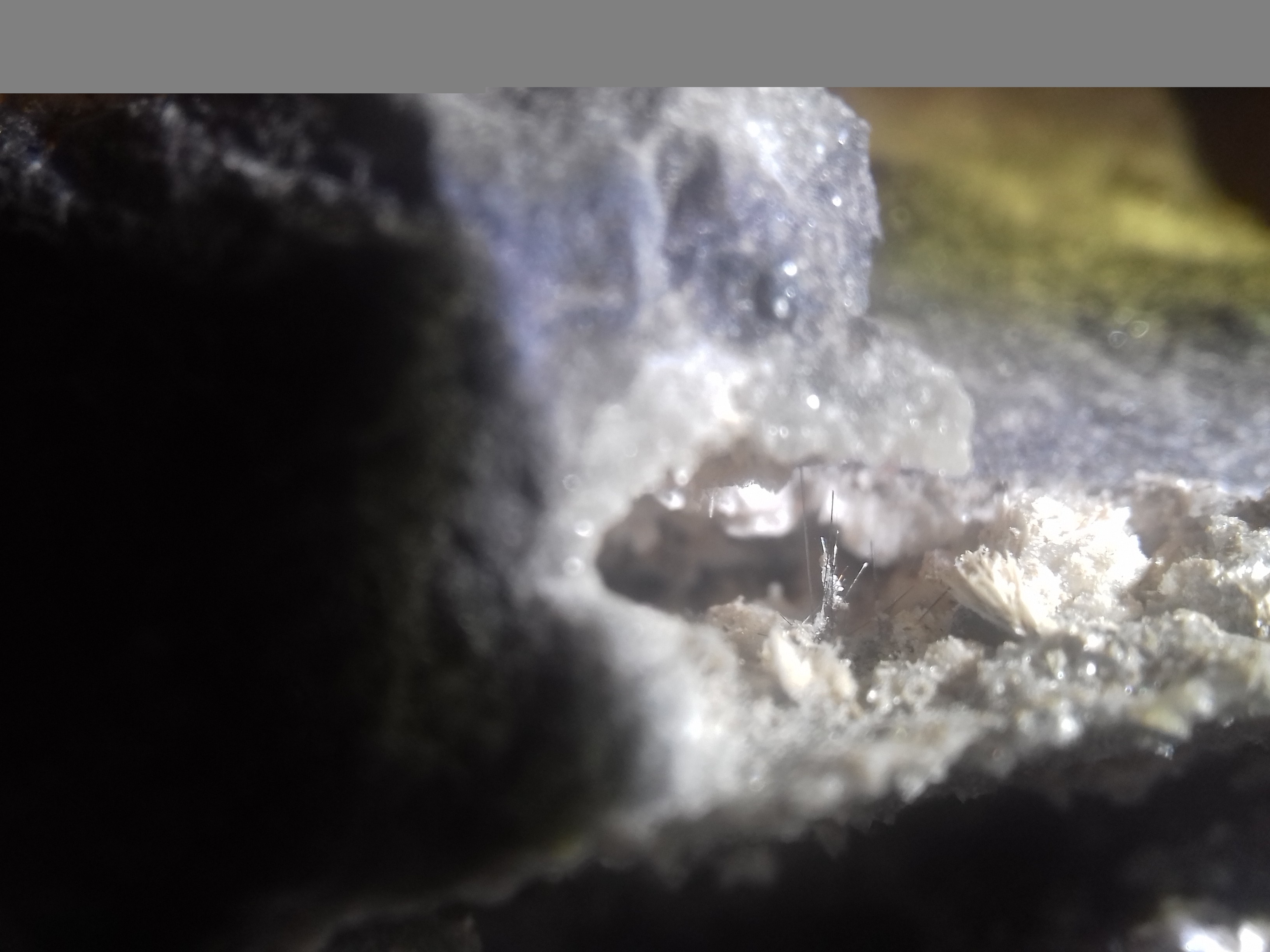

OK donc sans analyses on reste sur la dickite supposée, le fait est qu il y en a pas mal ds la carrière c'est bizarre que ça n ait jamais été confirmé
Oui c'est à cause des photos, c'est bien la même chose, c'est ce que je te dis des fois le crystal est bien défini ( comme les photos Mas Lavayre sur Mindat), des fois dechiqueté comme sur la photo, et des fois en paillettes, poudre, soupe difformes recouvrant  la dolomite .  En l occurence il y en a un peu accroché à mes aiguilles.. Je reste sur le groupe des kaolinites. "Kaolin" que je retrouve dans certaines poches recouvrant les autres mineraux, certaines aussi contiennent des calcites bitumineuses biterminées dans cette poudre..

Y a t il un test à faire pour les differencier ?
Oui bien sur ... la stibnite fond à la chaleur ... d'une bougie !

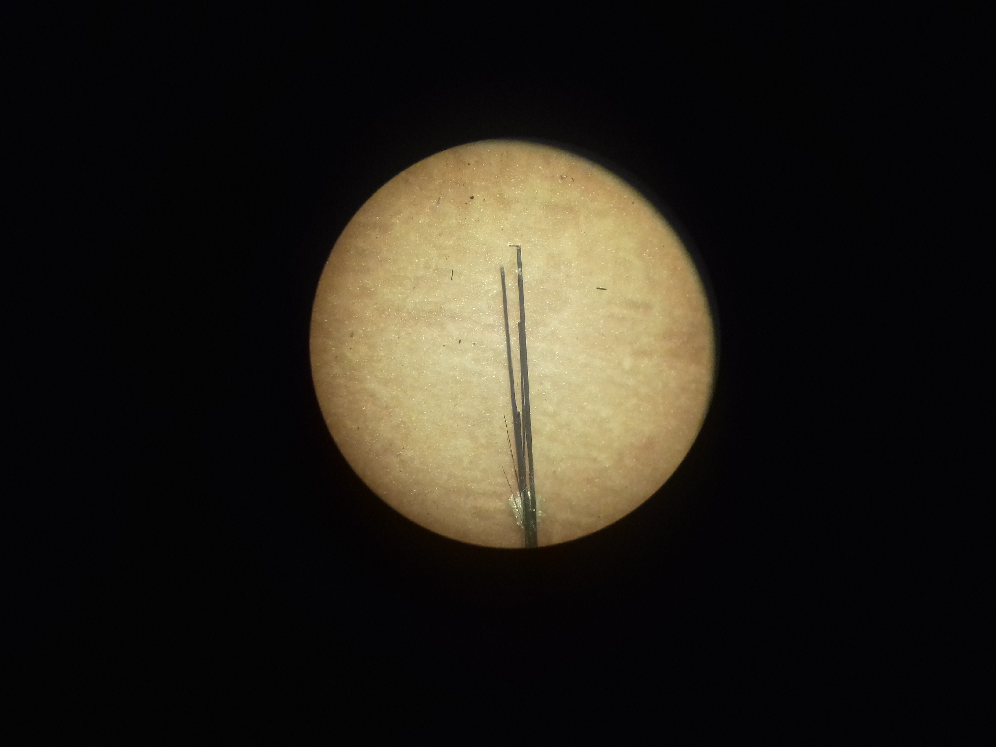

Donc test réalisé avec les moyens du bord (et ç est un radeau :rolleyes:
J ai réussi à décoller mon aiguille du scotch et par chance elle est restée collée au bout de mon cure dent.. Me laissant largement de quoi placer un briquet devant..
Eh bien c'est tout fondu.... Produisant un amas globulaire au bout de l aiguille... Incroyable de voir fondre ce truc.. Je ne m y attendais pas..
Du coup on peut partir sur stibine ??
D autres manières de confirmer ?
