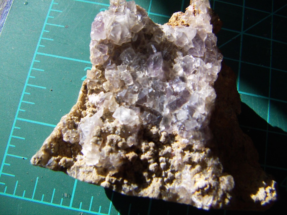

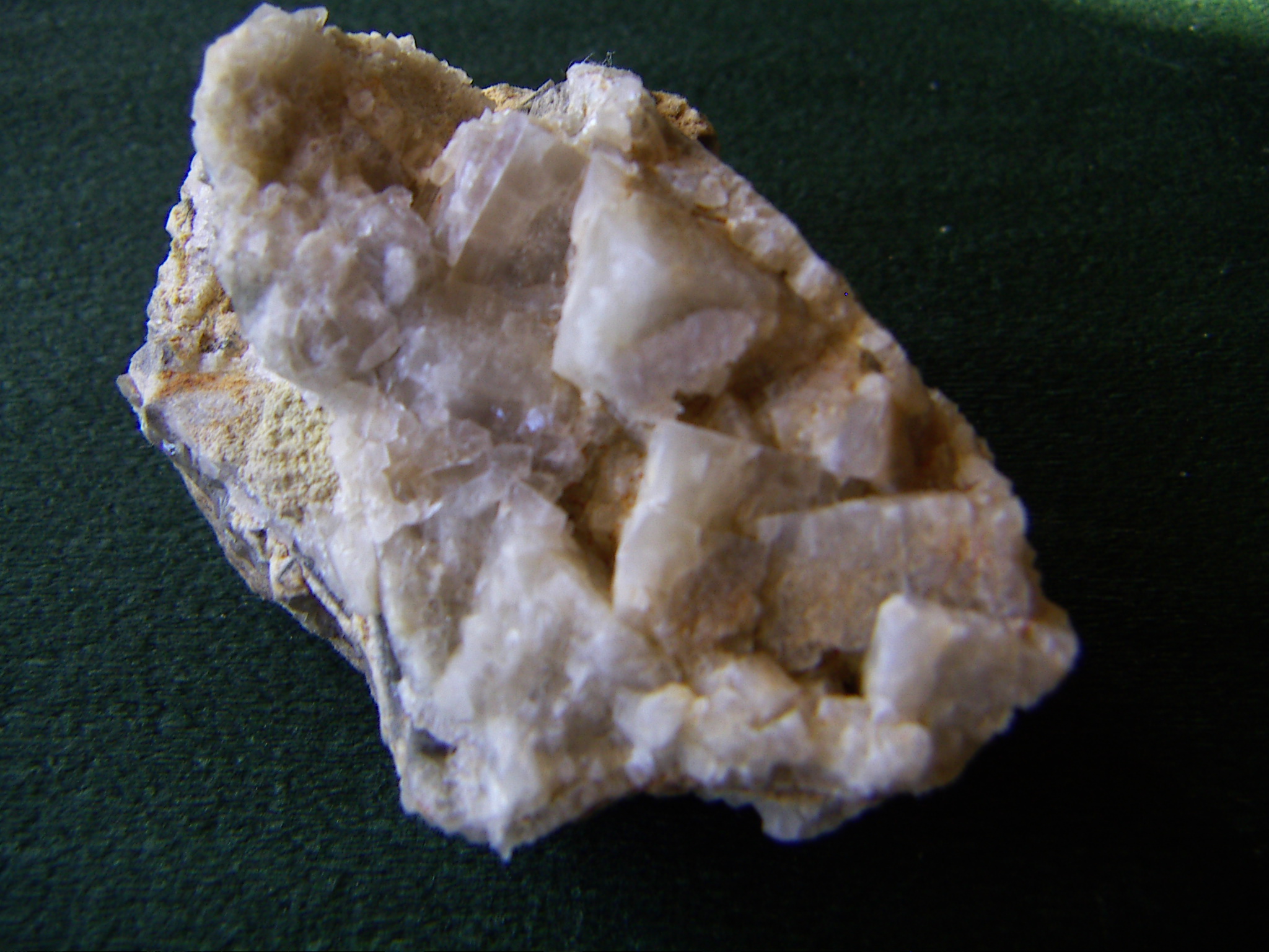

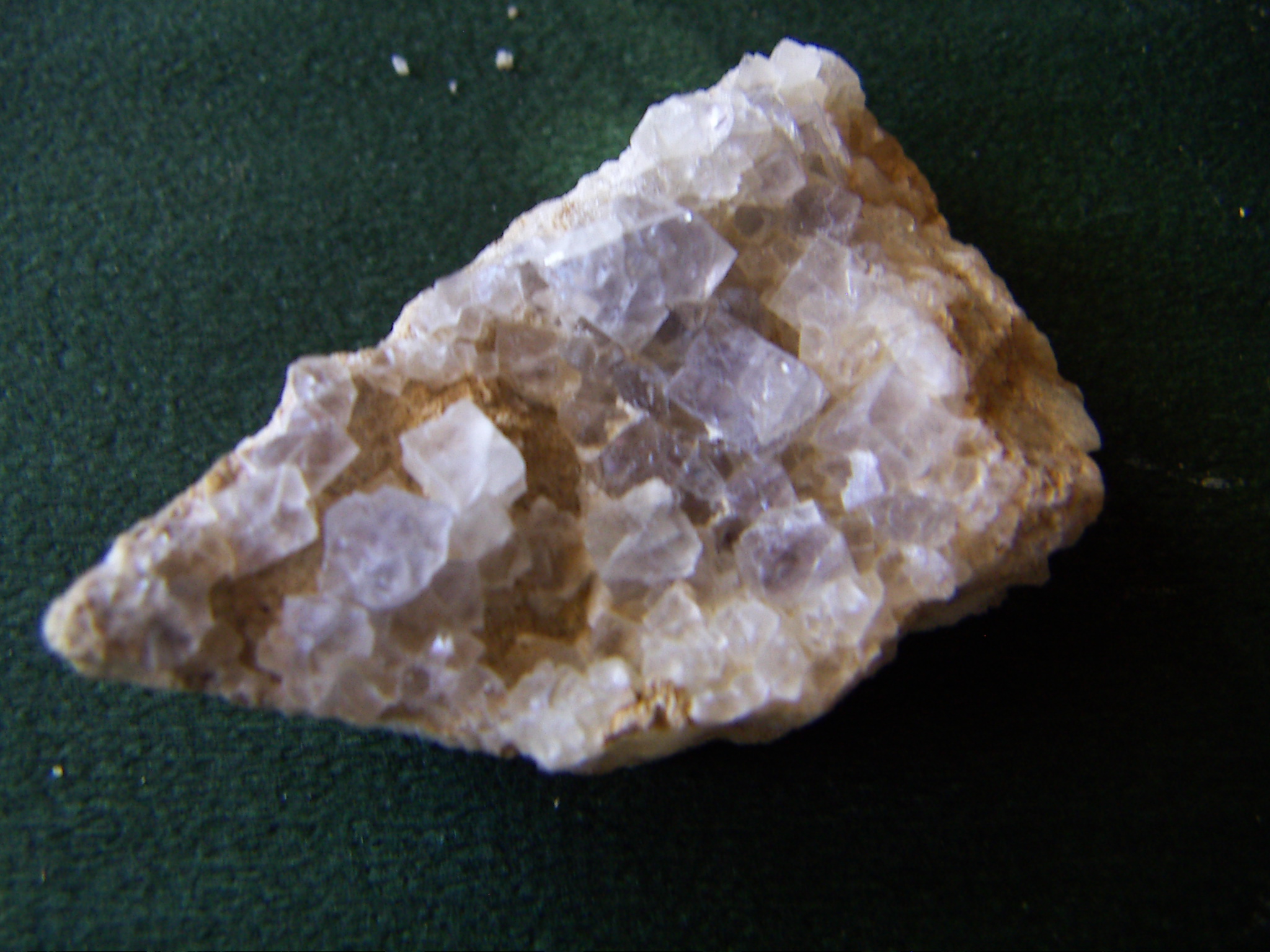

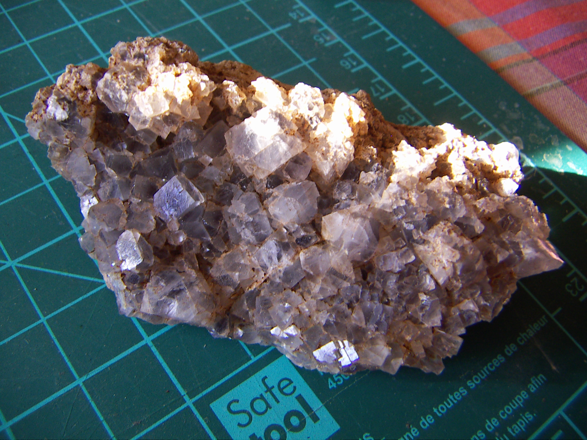

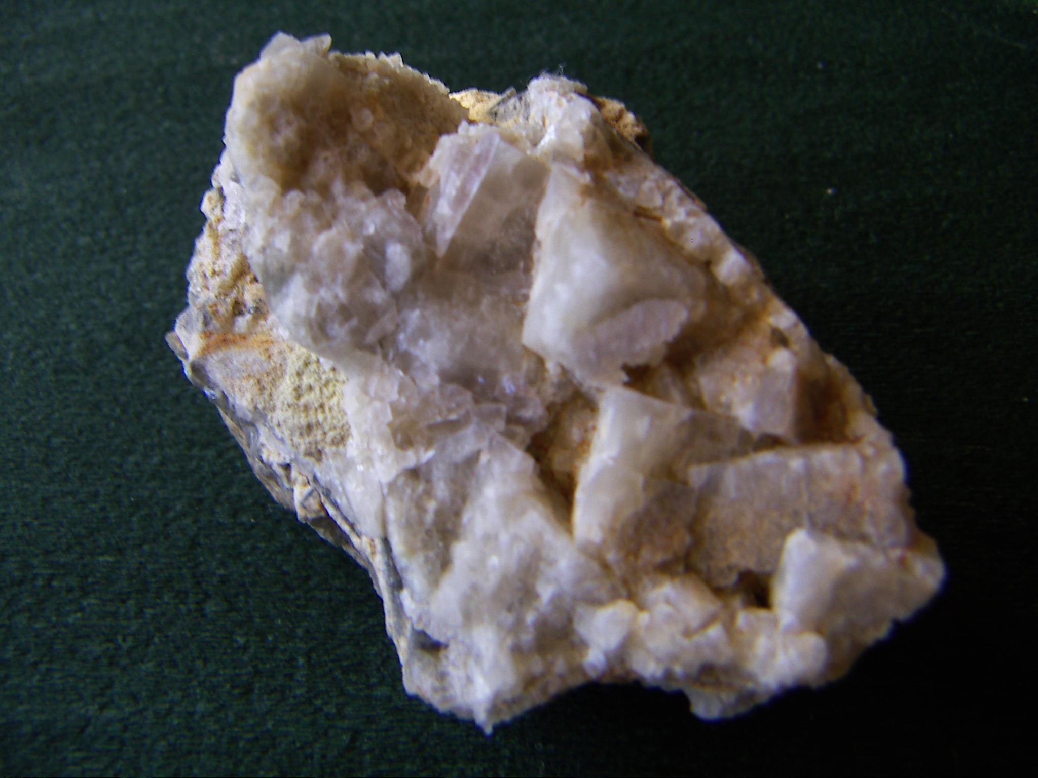

nemausus Posté(e) 18 février 2023 Auteur Signaler Posté(e) 18 février 2023 il y a 2 minutes, nemausus a dit : je me suis trompé de photos excuses les plus plates les bonnes viendront plus tard .à+ Citer
Kayou Posté(e) 18 février 2023 Signaler Posté(e) 18 février 2023 Salut nemausus. Là il y a comme un début de cataracte... des fluos qui mériteraient une meilleure mise au point. Citer
Tumbler Posté(e) 18 février 2023 Signaler Posté(e) 18 février 2023 il y a 16 minutes, alkimik a dit : des flouos 😂 On est floué! Citer
Kayou Posté(e) 18 février 2023 Signaler Posté(e) 18 février 2023 ça c'est net ! Allez nemausus, on t'encourage ! Cdlt Citer
nemausus Posté(e) 18 février 2023 Auteur Signaler Posté(e) 18 février 2023 J'ai de l'humour , mais pas de cataracte, les bonnes son à venir excusez moi pour le flou des images mais vous n'avez rien compris c'est un flou artistique . à+ Et bonne soirée. Citer

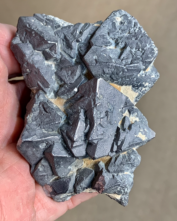

otto lidenbrock Posté(e) 9 mars 2023 Signaler Posté(e) 9 mars 2023 Galène en cristaux octaèdriques un peu corrodé [80mm] La Grande Vernissière Sp. historique, sans doute mine ; ces spécimens étaient donnés pour venir de "Saint-Hippolyte-du-Fort" Citer
Tumbler Posté(e) 9 mars 2023 Signaler Posté(e) 9 mars 2023 Sacré cristaux en effet 👍. Je n'en ai jamais vu de si imposant la bas. Et a peine corrodés sur la première. La seconde c'est l'envers du décor? Citer

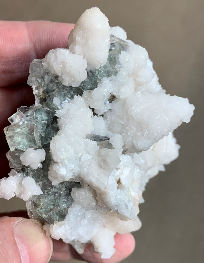

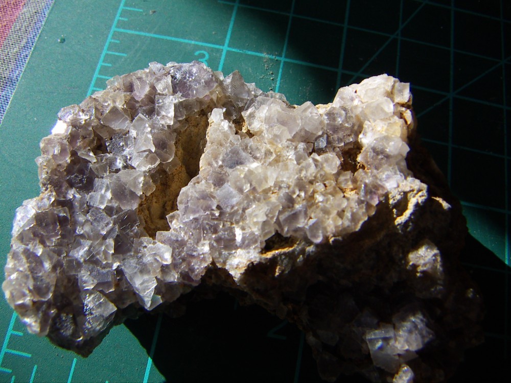

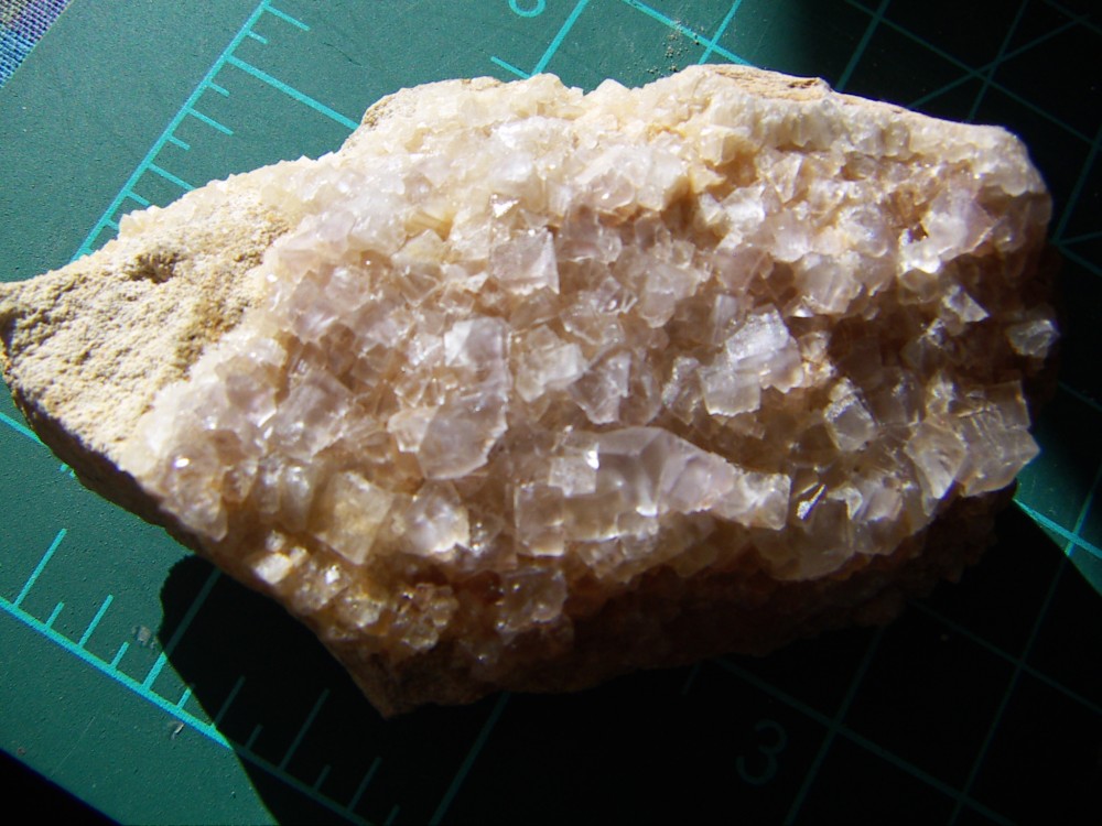

nemausus Posté(e) 9 mars 2023 Auteur Signaler Posté(e) 9 mars 2023 à l’instant, nemausus a dit : Bonjour milles excuses pour la calité des photos la 1 fluorite et smithsonite trouvé dans les éboulis Gde Vernissière Durfort il y a 4 minutes, nemausus a dit : Bonjour milles excuses pour la calité des photos la 2 fluorite et smithsonite trouvé dans les éboulis Gde Vernissière Durfort Citer
otto lidenbrock Posté(e) 9 mars 2023 Signaler Posté(e) 9 mars 2023 Il y a 9 heures, Tumbler a dit : Sacré cristaux en effet 👍. Je n'en ai jamais vu de si imposant la bas. Et a peine corrodés sur la première. La seconde c'est l'envers du décor? Yes __________________________________ Fluorine en cubes verdâtres à violacés, Dolomite blanche en périmorphose après Calcite scalénoèdrique [70mm] Durfort, époque mine Citer
smithsonite Posté(e) 11 mars 2023 Signaler Posté(e) 11 mars 2023 Le 09/03/2023 à 01:10, otto lidenbrock a dit : Galène en cristaux octaèdriques un peu corrodé [80mm] La Grande Vernissière Sp. historique, sans doute mine ; ces spécimens étaient donnés pour venir de "Saint-Hippolyte-du-Fort" il y a quand meme un doute, ça fait plus mine de la boissiere a st hyppolyte ou l'octaedre est recurant, durfort plus cubes ou cubeoctaedres, mais tres belle piece Citer
otto lidenbrock Posté(e) 11 mars 2023 Signaler Posté(e) 11 mars 2023 Il y a 4 heures, smithsonite a dit : il y a quand meme un doute, ça fait plus mine de la boissiere a st hyppolyte ou l'octaedre est recurant, durfort plus cubes ou cubeoctaedres, mais tres belle piece Un des trois spécimens de ce type avait été échangé au MNHNParis il y a bien longtemps, avec la rumeur persistante d'une origine "Saint-Hippolyte-du-Fort". Je n'ai jamais vu de sp. de la mine de la boissière ? Citer
