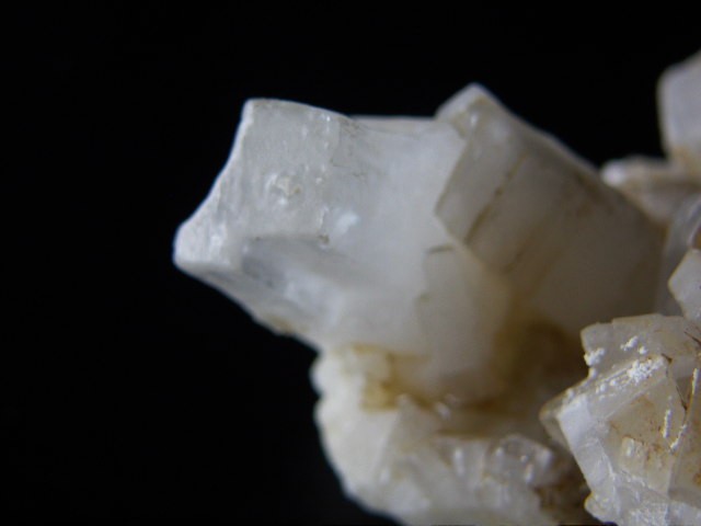

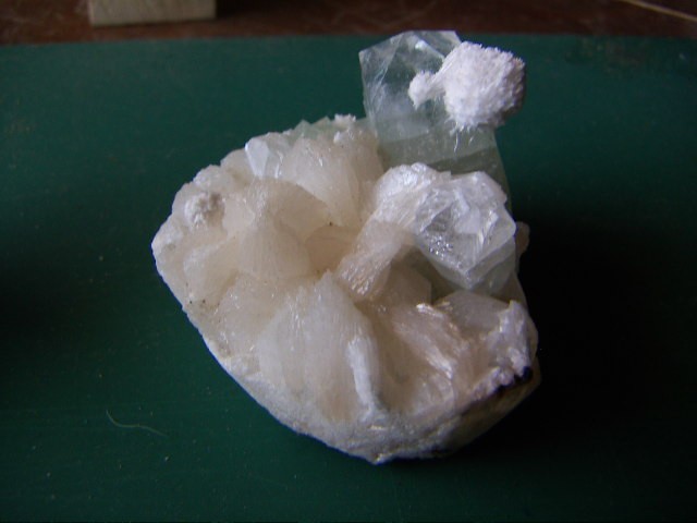

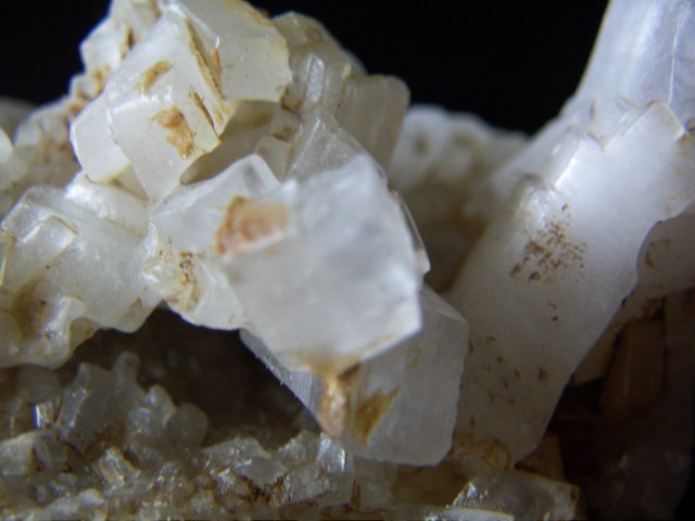

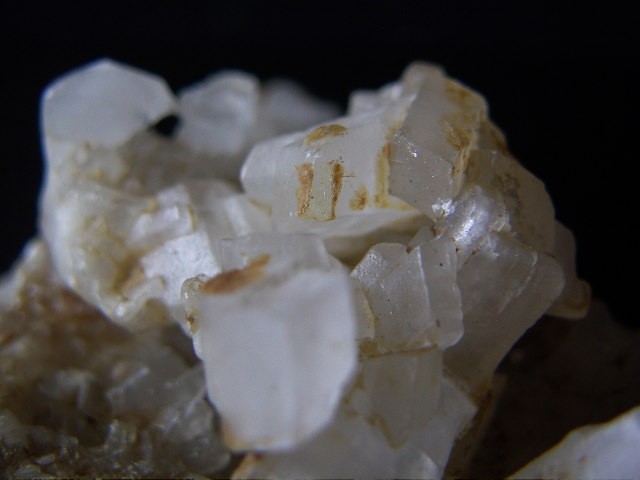

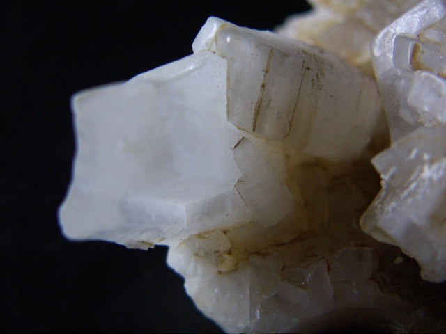

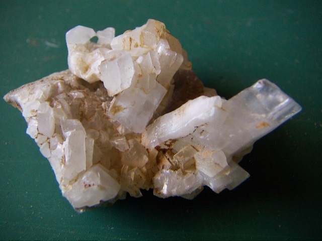

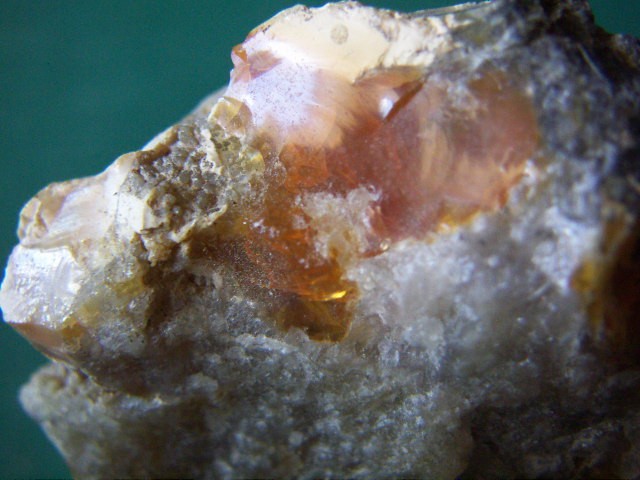

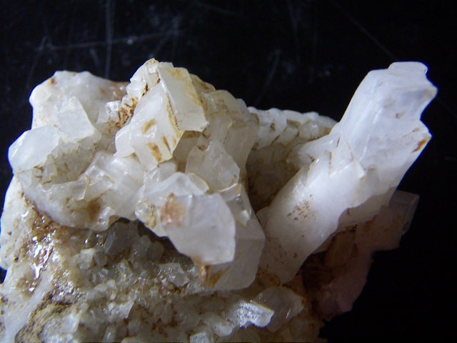

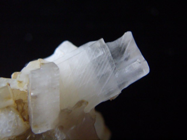

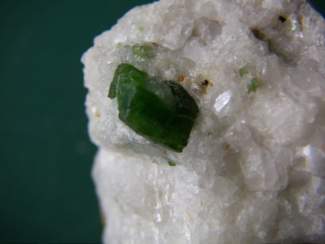

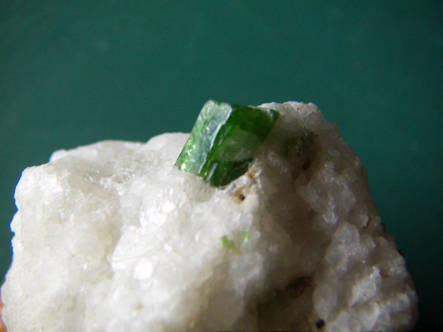

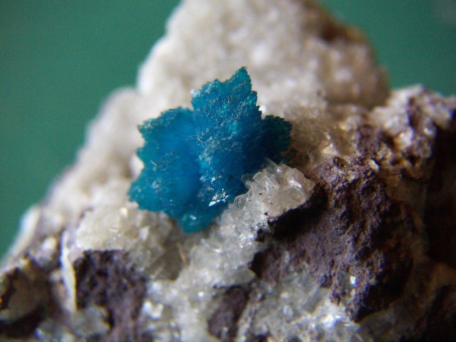

bonsoir à tous et toutes,des amis m'ont offert tout ça sans étiquettes,si vous en avez le temps essayez de me les identifier et si possible de me donner leur provenance. la première serait de l'opale rouge de l'allier moulins,je ne peux faire mieux pour les photos appareil basique lumière du jour.MERCI à tous.Pierre
Bonsoir,
Il faudrait numéroter les photos, éventuellement par ensemble, de la même pièce et supprimer les doublons.

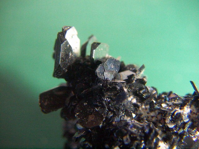

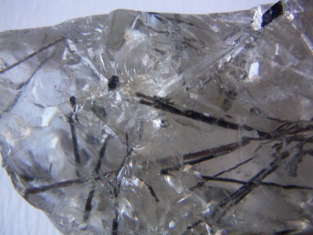

Refaire les cristaux noirs de plus près et pas la peine de mettre des photos floues qui ne servent à rien, juste à prendre de la place ! Je parle du cristal vert.
Faire un test acide sur la toute blanche, en milieu de liste.
On verra par la suite.
:hi:
Sans aucune garantie car photos floues et pas de tests.

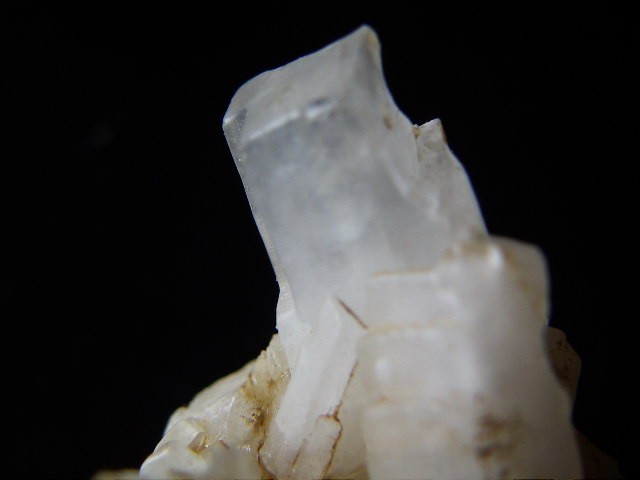

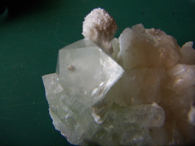

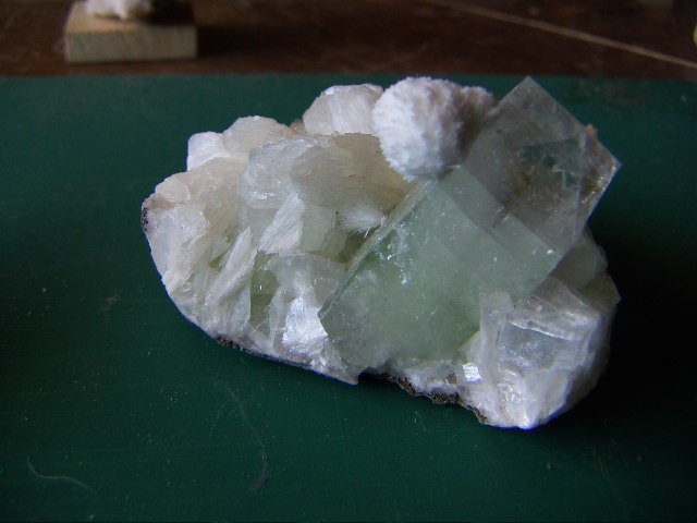

Photos  3/4 et peut être 23/24 : apophyllite et scolécite ?   inde deccan
Photos 8/9/10 : apophyllite et stilbite même provenance

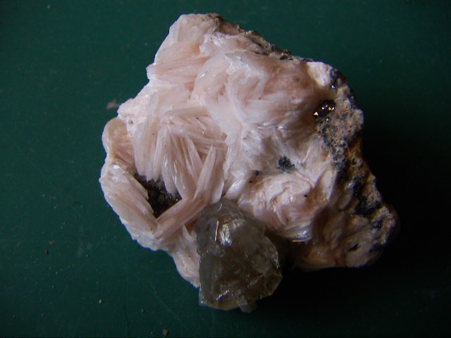

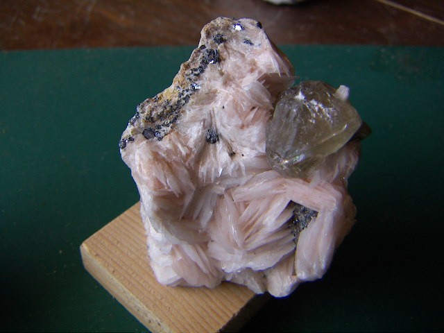

photos 11/12 : galène, baryte et cérusite  maroc

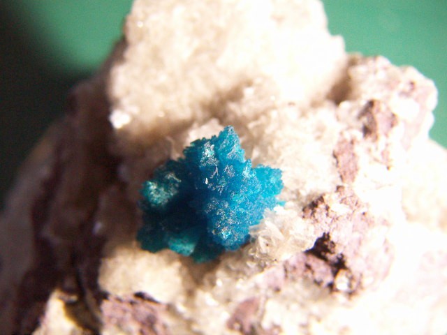

photos 13/14/15 : cavansite ou pentagonite  deccan
bonjour,merci pour tes réponses ,pas facile à identifier sans tests mais tu m'a bien aider et geowiki aussi par contre cavansite ou pentagonite ?dur dur pour les différancier.encore merci d'avoir user de ton temps
C'est même sûr, car ce sont les mêmes photos, ce sont des doublons et c'est pour cette raison que j'ai demandé à nemausus30 de reprendre son post et de numéroter par ensemble de photos avant de répondre à sa demande d'identification, un minimum de travail pour une meilleure compréhension est le bienvenu.
Apophyllite et scolécite, il faut être sûr mais pas que, il y a autre chose.
:hi:
Il y a 1 heure, jojo38 a dit :
:hi:
Bonsoir Jojo et Nemausus.
Pour cet échantillon indien  du Maharashtra dont Jojo parle ici, aucune ambiguïté pour l’apophyllite verte et les noeuds-papillons de stilbite rosés ; mais pour les hérissons blancs, ne serait-ce pas de la mordénite plutôt que de la scolécite?
Pour l’autre spécimen indien (bleu), il s’agit de cavansite (plutôt que de pentagonite) sur heulandite, de la fameuse carrière Wagholi.

PICT0019.JPG.83ed59667965d05b506dd82d5954fb03.JPGbonsoir,je suis allé sur geowiki ça confirme apophylite, stilbite mordenite, merci pour les pistes.bonne soirée à tous je me replonge dans mes bouquins.Car il m'en reste deux à identifier.

Le 25/07/2020 à 19:02, Jeando80 a dit :
Je dirais plutôt une association avec stilbite, dommage mais le ménage a été fait car sur la photo qui a été retirée, on voyait bien la terminaison sur un cristal sur la gauche.
Nemausus, as-tu une lampe UV? Sinon il faudra en acheter une pour les tests et idem pour de l'acide.

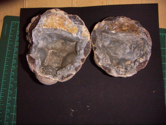

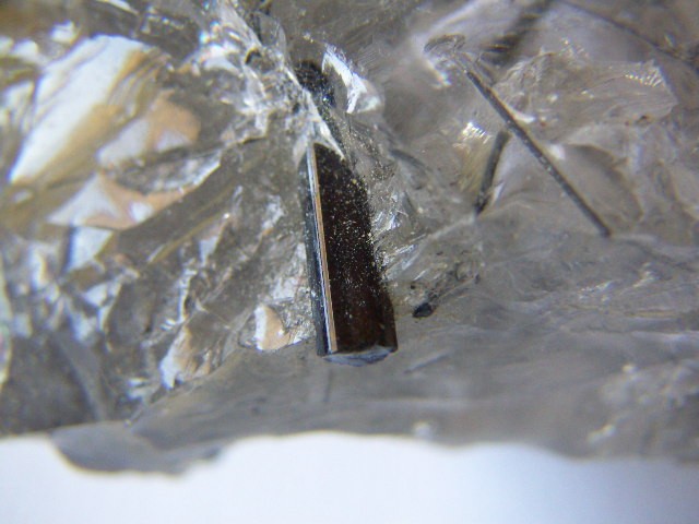

Pour le quartz avec inclusions de tourmaline, bien connu de la localité de Minas Gerais au Brésil.
Géode de calcédoine.

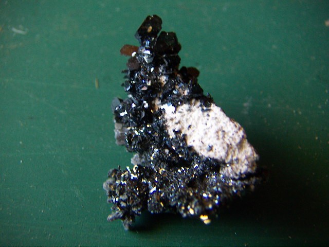

Pour les cristaux noirs, tu prends un petit même cassé, dans un coin et tu le frottes sur l'arrière d'un carrelage ou faïence, pour voir si le trait est rouge.

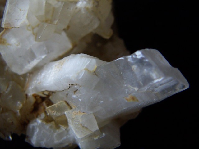

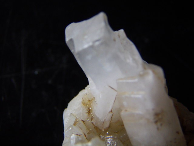

merci,donc pour les photos en double c'est rappé.pour le test à l'acide negatif aucune réaction,ne raye pas le verre,se raye avec une aiguille à coudre,trace blanche.au toucher c'est tres doux comme de la stéatite polie.
pour le poids plus lourd que calcite _que pyrite à taille égale,aprés recherches j'ai trouvé:carbonandite ou hématite oligiste.la pièce 4/2/2cm maintenant moins elle vient de tomber.à la loupe x8 les cristaux sont hexagonaux.
Là, on n'est pas sur la même pièce, moi je parle du poids de celle qui est blanche, qui ne réagit pas à l'acide.
Fait une photo rapprochée.
Voilà pourquoi, c'est très important de numéroter :maiscestbiensur:

Pour la 2ème photo et la dernière de la première série, le minéral vert pomme m'évoque une pargasite sur calcite, peut-être d'Aliabad (Gilgit, Pakistan).
Pargasite est une bonne piste, il y en a également à la mine de Sungate au Vietnam.

Je comprends, c'est plus facile avec le portable mais, c'est bien mieux adapté avec un numérique pour la netteté des prises et les détails en position macro, c'est plus compliqué avec le portable.
Il y a 23 heures, nemausus30 a dit :
Si je comprends bien, ces tests ont été réalisés sur ce caillou en dernières photos.
bonjour,si tu parle des stries,c'est une photo que j'ai ajouté aprés avoir posté les précédentes.je n'avais pas visionné toutes les photo.se sont les plus potables.non je n'ai pas de lampe fluo.je vais voir avec un copain magicien s'il est libre et dans le coin.pas intérréssé par les silex c'est cadeau.si tu connait quelqu'un fait signe.je fais de la place à la maison.pour la pièce noire aprés recherche je pense comme toi .
