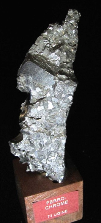

J'ai divers ferro-machins dans ma collection, mais rien qui ressemble à cet échantillon. Voici un vieille et mauvaise photo de ferro-chrome, il s'agit là d'un eutectique, d'ailleurs on voit bien l'arête d'un cristal cubique d'environ 15mm. Il n'est pas du tout magnétique, contrairement par exemple au ferro-nickel. (le mélange des deux permettant de fabriquer de l'inox nickel-chrome). Mais je suis tout à fait d'accord avec Zunyite. Je suis convaincu que cet échantillon est un déchet métallurgique. Les fours électriques permettent de fabriquer toutes sortes d'alliages pour des besoins particuliers, et les fonds de coulée finissent au tas.
