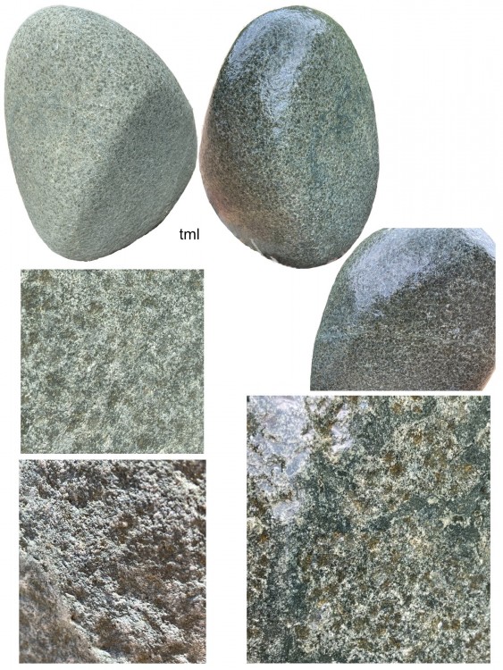

Bonjour à vous, cela fait quelques temps que je parcours le forum des minéraux histoire d’acquérir quelques connaissances sur les merveilles que je serai susceptible de croiser au hasard d’une randonnée (Je suis dans le 74) et je me décide enfin à faire appel à vos connaissances car je n’y connais pas grand chose en roche.
Il s’agit d’un gros galet vert à la texture intéressante (hauteur 60 cm environ) trouvé dans une rivière quand j’étais gosse. Je me pose aujourd’hui la question de polir cette pierre pour faire ressortir la couleur et les veines qui sont un peu ternes une fois la pierre sèche.
Ne connaissant pas grand chose en polissage,  je souhaite d’abord déterminer de quel type de roche il s’agit.
Pierre probablement issue des dépôts quaternaires de l’avant pays Haut-savoyard, nord du canton de l’Albanais donc potentiellement charriée depuis les glaciers de l’Arve, Rhône, etc...
Elle est trop lourde pour que je m’amuse à mesurer le volume et donc la densité, je pourrai éventuellement faire un test de rayure d’une plaque en verre comme pour les minéraux si c’est utile, ça a l’air très dur. Si vous avez d’autres idées de tests utiles n'hésitez pas à me renseigner.
En parcourant le forum, il semble qu’il y a des roches vertes dans le massif du Chablais / Bornes ressemblant à de la serpentine. Sinon il y a des jolies choses vertes dans le Valais... je peux rêver mais ça risque de me coûter beaucoup plus cher en meule dans ce cas !
Voici des photos des deux côtés, sec/mouillé et des gros plans.

Bonjour, ce minéral est très probablement de la jadéite, à confirmer par des tests. Bonne journée.
Merci pour vos réponses, en effet au vue de photos d’outils en ophite, ça ressemble beaucoup, même si les infos à ce sujet mentionnent plutôt les Pyrénées ou la Durance.
Vous avez une idée de la dureté ou de comment la mesurer ? J’ai un peu peur de bien galèrer pour la polir lol
Rayer une plaque témoin comme pour les minéraux ne me semble pas pertinent vue qu’on voit bien que c’est un assemblage de plusieurs minéraux et qu’il n’y a pas d’arête vive, il faut utiliser des pointes témoins et rayer l’échantillon dans ce cas ?

Il y a 2 heures, Tom74 a dit :
Oui et par conséquent la dureté ne sera pas équivalente en tout point. Je vous invite en premier lieu à lire les travaux de Pierre Saliot '' la jadéite dans les Alpes Françaises '' de 1979. Vous trouverez tous les éléments d'information sur les différents minéraux qui accompagnent la jadéite dans les gisements des Alpes du Nord. Vous pourrez alors confirmer ou écarter l'hypothèse. Bonne soirée.
D’après Mr Guyot De Neuchâtel dans un article intitulé «  sur la dispersion du terrain erratique alpin entre les alpes et la jura » paru en 1844 dans la revue Bibliothèque universelle de Genéve, Volumes 49 à 50, j’ai trouver une info sur la provenance des blocs erratiques, pas de chance c’est proche de la limite sud de la petite zone où ce rencontre les glaciers du Rhône, de l’Arve et de l’Isère...
Quelques infos intéressantes sur les roches vertes du Rhône, apparement provenant du Valais: Chlorite de Bagne, serpentine mêlée d’euphotide.
Les roches vertes semblent caractéristique du Rhône/Mont rose, un passage indique bien que c’est un marqueur avec les roches de l’Arve, reste l’Isère où il ne parle pas de roches vertes mais de roches très arrondies caractéristiques alors que les autres provenances sont plus anguleuses, bon il parle plus de blocs supérieurs à un mètre, peut-être pas applicable à mon cailloux !
Le Mont Chenaillet est réputé pour les roches vertes mais un peu loin de la haute vallée De l’Isère ?
Je suis tombé également sur une thèse d’une étude pétrographique des ophiolites des Gets, même si je ne vais rien comprendre, je vais sûrement trouver quelques infos sur des localités à explorer.
Si vous avez des pistes pour mes prochaines rando, n’hésitez pas !
Dommage qu'on puisse pas le vérifier sur le montage photo mais il ne semble pas y avoir de quartz dans cette roche.
Les plages blanches pourraient être des feldspaths. Les plages sombres pourraient bien correspondre à des minéraux ferro-magnésiens altérés en chlorite.
La texture semble être finement grenue.
Au total, une roche basique, possiblement microgrenue, ce qui fait penser à une dolérite ou quelque chose d'approchant.
Origine possible (entre autres): le massif de la Dent Blanche.
Merci pour ces infos, voici un zoom du détail à sec sans dégradation de la qualité du jpeg, j’essayerais avec un vrai appareil photo la prochaine fois que je vais là-bas.
Les taches sombres sont dans les petits creux et vont du marron au jaune doré, je suppose que c’est des cristaux de pyrite qui ce forme en surface avec l’action des intempéries car elles sont plus présente sur le haut et du côté le plus exposé au mauvais temps.

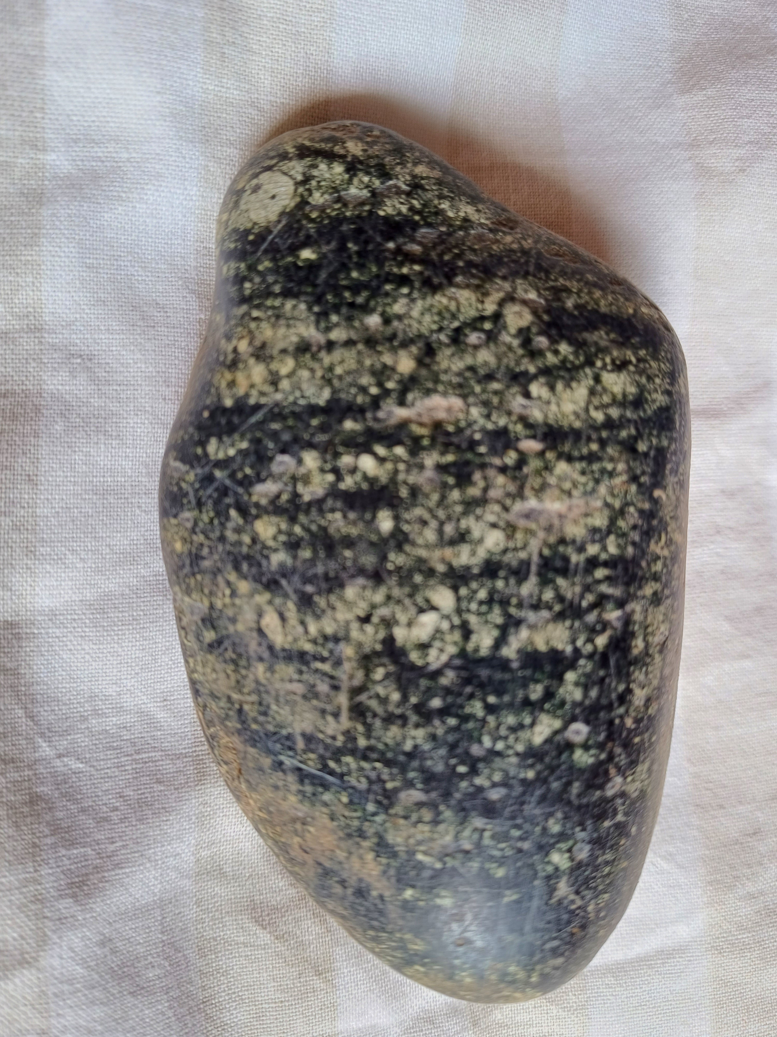

Bonjour
Toujours dans le chablais entre lutrin et Saint Paul en chablais ce galet de 6  8 et 4 cm environ
Il a des éclats brillants entre des stries vert sombre
Je pense à de la serpentine?
Qu en pensez vous?

il y a 2 minutes, Boucharddo a dit :
Toujours sur le registre galet et chablais
J ai trouvé  ce galet de 6cm sur  8 environ dans une pente au niveau de Lugrin proche de Saint Paul en chablais.
Bonjour
Qu en pensez vous?
20230723_105859.heic20230723_105932.heic 1.54 Mo · 0 downloads 20230723_105859.heic 1.66 Mo · 0 downloads
20230723_105932.heic 20230723_105859.heic 20230723_105801.heic
il y a 6 minutes, Boucharddo a dit :
Bonjour
Qu en pensez vous?
20230723_105932.heic 1.54 Mo · 2 downloads 20230723_105859.heic 1.66 Mo · 1 download
20230723_105932.heic 1.54 Mo · 0 downloads 20230723_105859.heic 1.66 Mo · 0 downloads 20230723_105801.heic 1.36 Mo · 0 downloads
20230723_105859.heic20230723_105801.heic
Le 03/07/2020 à 14:48, jjnom a dit :
+1
En fait, le registre des roches basiques (ou intermédiaires, genre diorite) possibles est assez large.
Sur cette section :
La roche est parsemée de taches sombres (probablement biotite ou biotite chloritisée) noyée dans une pâte finement grenue verte et blanhe ( amphibole + plagioclase probables). Le tout est traversé par une veine (a gauche et en haut de la photo) ou dominent amphibole (verte, plutôt en bordure de veine) et plagio (clair, plus abondant au centre).
Je n'y vois pas la structure d'une ophite type (lattes de plagioclase englobees dans des phénocristaux de clinopyroxène ou d'olivine) mais ophite est souvent employé comme équivalent de dolérite a gros grain.
La texture que je vois ici me fait plutôt penser à une vaugnérite (enclaves basiques proches des lamprophyres dans les granites) ; l'argument étant que ce qui ressemble le plus a un phénocristal la dedans serait de la biotite.
