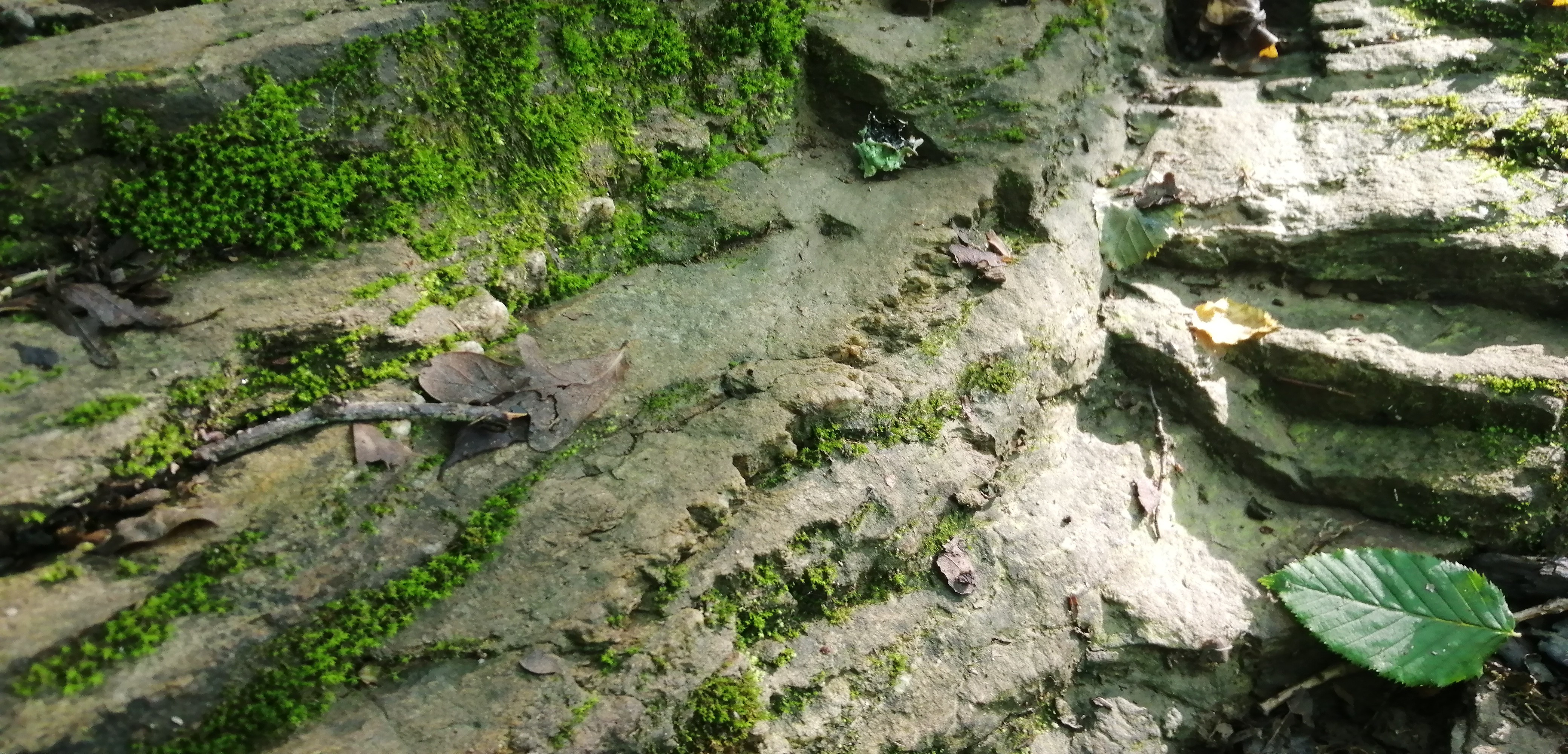

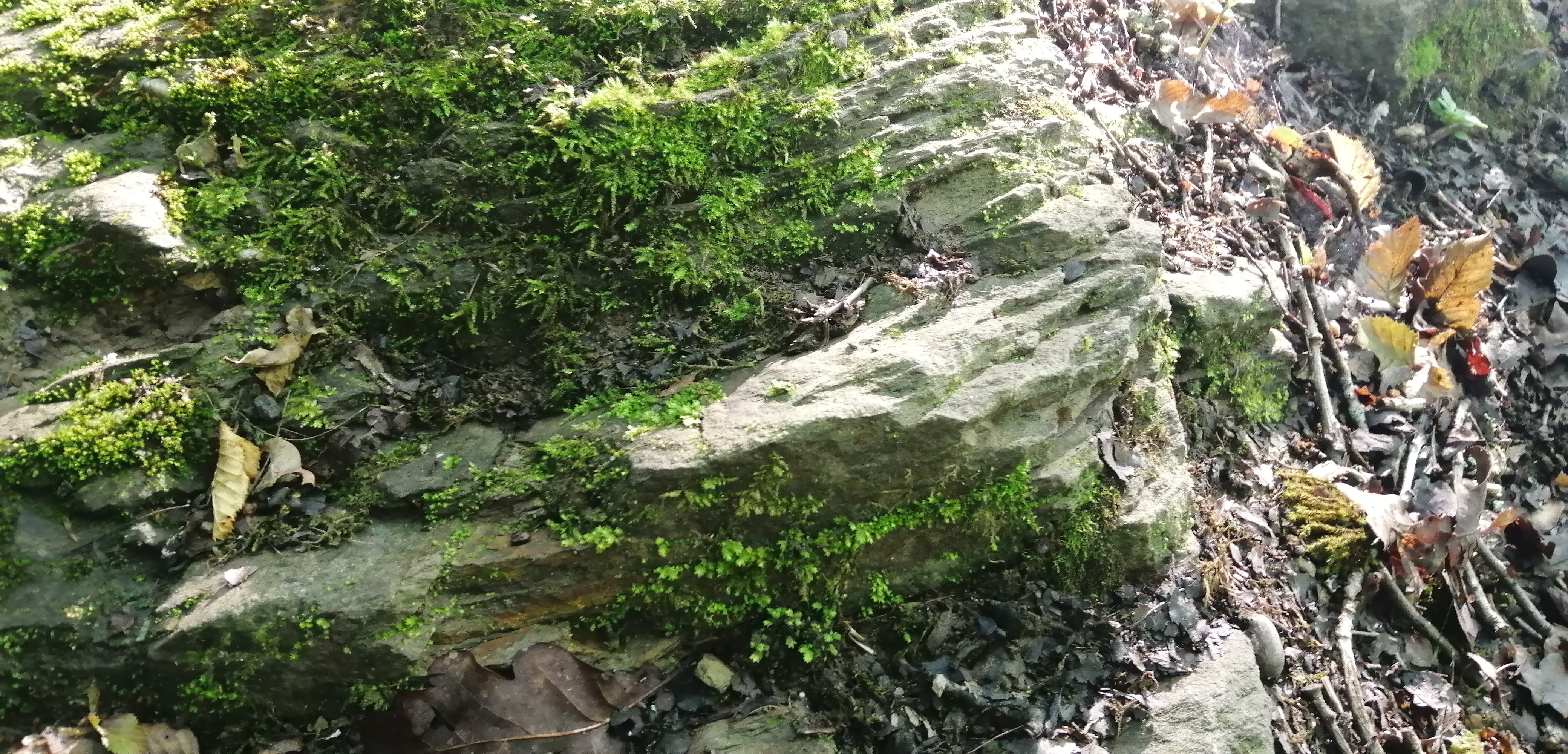

Voilà l histoire, j envisage de restauré une maison entre Saint Yriex et Thenon.
Cette maison et posé sur de la roche qui me semble être un schiste. C est plutôt rare en Dordogne, ou il est plus habituel de rencontrer du calcaire. À priori, cette zone serais une sorte de frontière géologique car je retrouve cette roche partout autour du terrain. Il y a aussi de très gros rocher de quartiz blanc dispersé sur plusieurs disaines d hectares.
J aimerais des conseils.
J' aimerais construire une cave d environ 20m2 sous la maison. Il vas falloir, donc, creuser dans ce truc.
Pensez vous raisonnable de le faire ?
Faudras "forcément" créé une ceinture de béton pour soutenir les murs ?

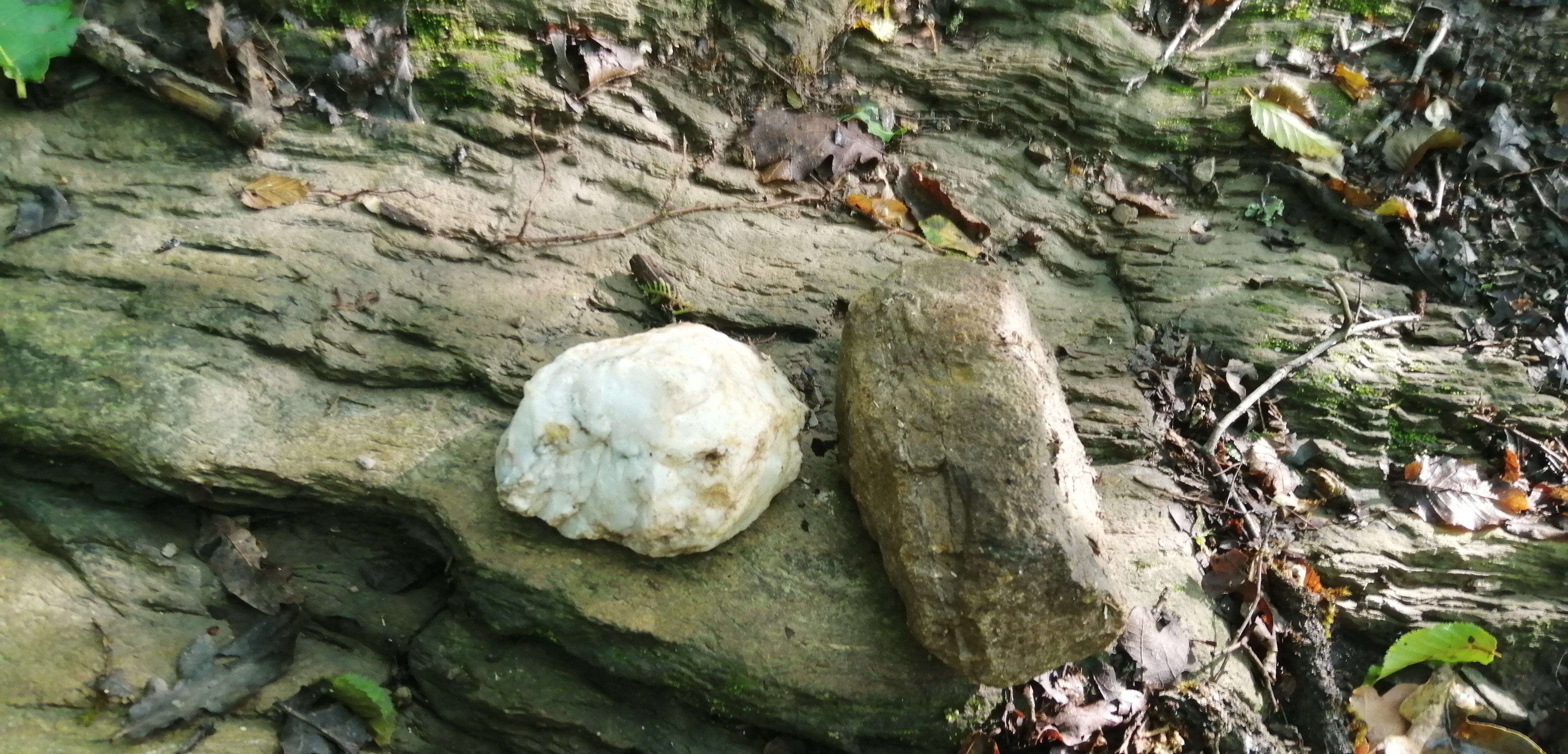

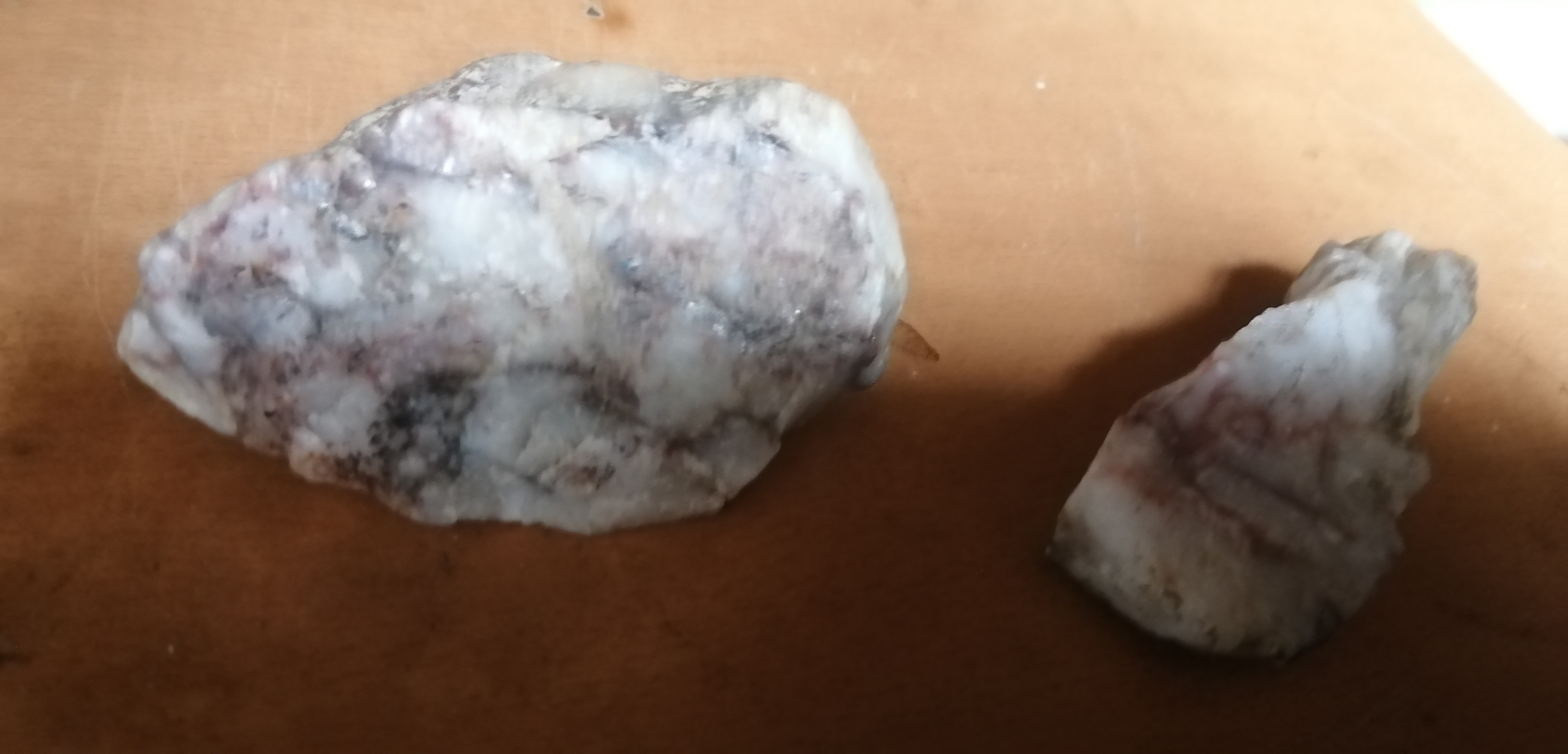

Il y a 11 heures, le sablais a dit :

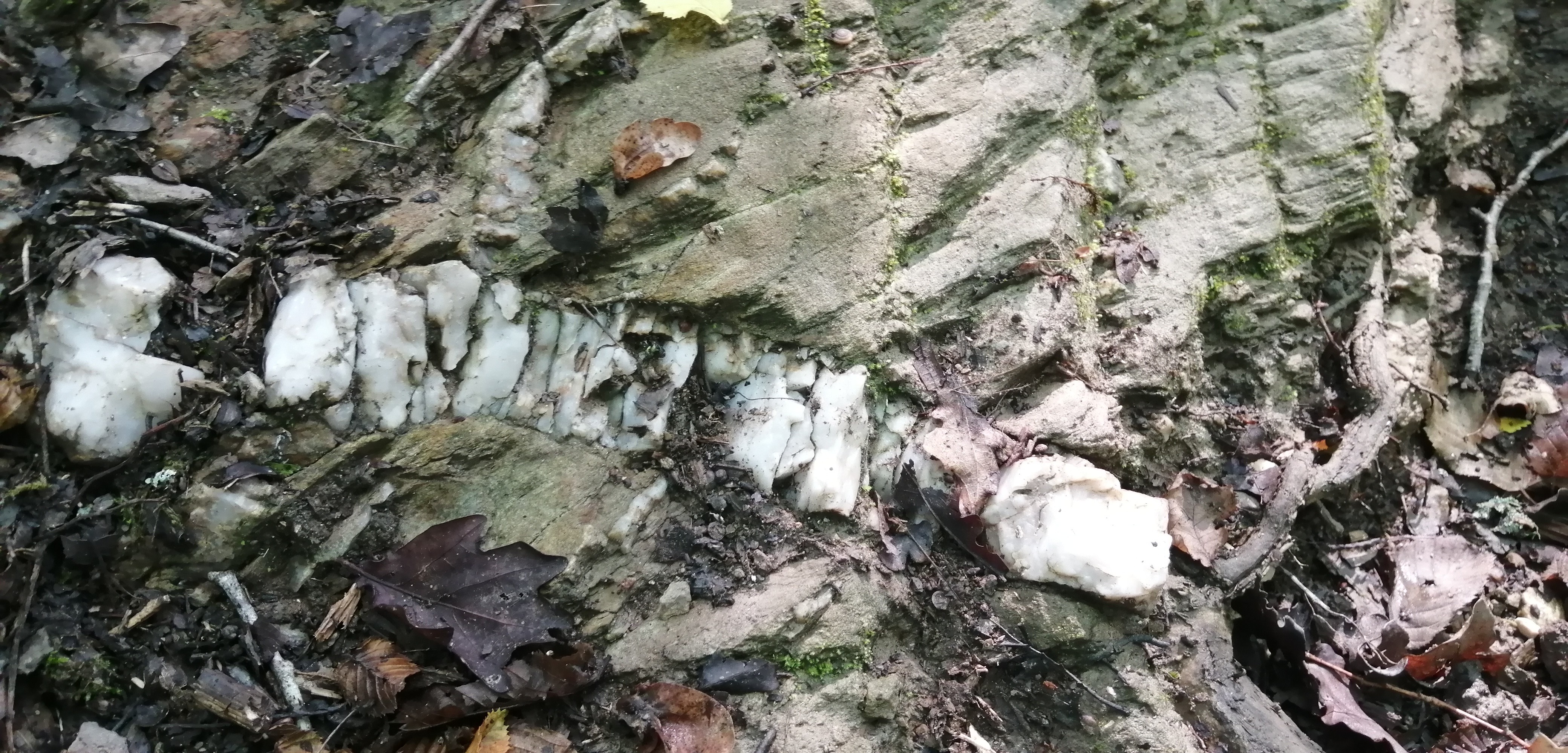

C'est quoi ce filon blanc ? Du quartz ?
Es que ça pourrait être autre chose qu un quartz ?
Car à vrais dire, j'ai jamais pensé que ça pouvais être chose. J'ai donc jamais recherché.

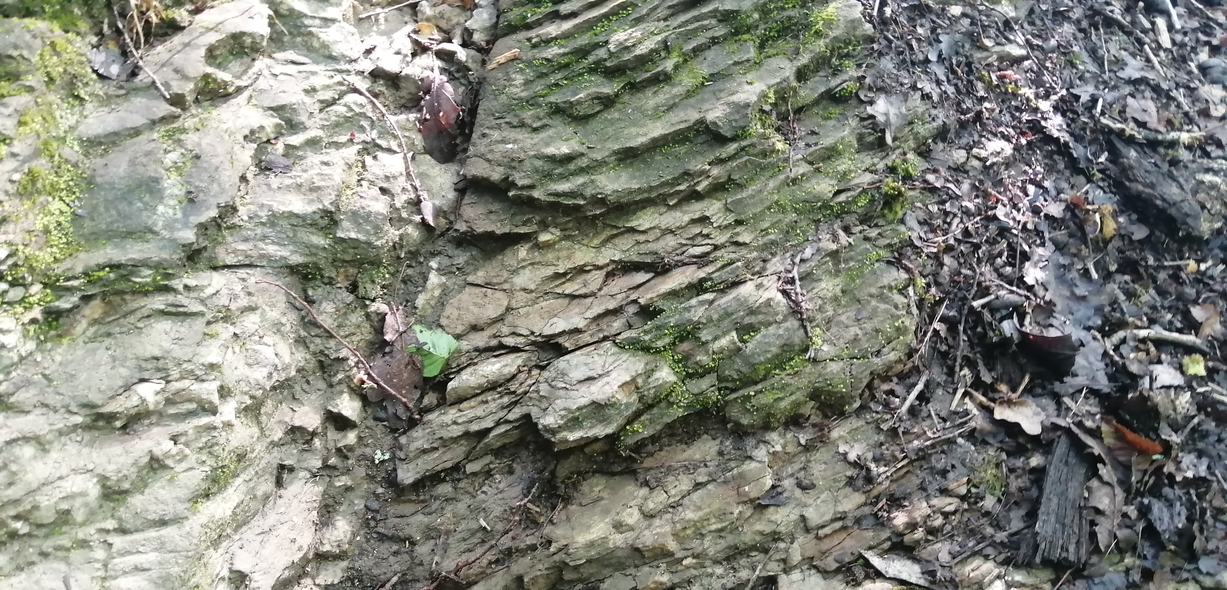

Salut Serge, c est sur la partie gauche de Saint Rabier, quant tu arrive de Saint yriex la perche
Effectivement, quand tu arrives vers Excideuil, tu rentres dans le socle et c'est parfois la formation dite des schistes de Génis qui ressemblerait bien à ça; Pour le côté géotechnique, difficile de dire quelque chose en n'étant pas sur place.
Serge
Oui, c'est donc ça, tu es sur ce qu'on appelle le horst de Châtres. C'est un bloc de socle surélevé au cœur des roches sédimentaires. Pour moi tu as les fameux schistes de Génis, mais je ne me souvenais pas qu'il y avait d'autres roches. Le filon de quartz, rien d'anormal, verifie quand même que ça raye bien le verre
Du point de vue géotechnique, les schistes s'altèrent assez facilement en argiles et ne tiennent pas très bien, mais demande conseil à un maçon ou à un terrassier local qui ont l'expérience.

il y a 39 minutes, 1frangin a dit :
test de dureté ! le quartz raye le verre ...
OK, je vais donc effectuer quelques tests. Sa ma jamais effleurer l esprit que ça pouvais être autre chose que du quartz
Bon alors je me suis trompé, le Horst de Châtres est formés de roches appelées "grès de Châtres" qui sont en fait d'anciennes cendres volcaniques (pour simplifier) et non des grès classiques formés de grains de sable. Associés à eux tu as bien des schistes mais pas ceux de Génis, tout ça fait partie de la formation dite de Thiviers. Tu peux consulter la carte géologique sur Infoterre (et situer ta maison). Le vert clair c'est les schistes et le jaune vaguement kaki les "grès" (ça t'évitera de t’embêter avec les légendes). Quand tu vois un banc Xm, c'est un banc plus quartzeux mais pas un filon.

il y a une heure, 1frangin a dit :
il y a une heure, trenen23 a dit :
Serge
En effet, le village de Chartres est à proximité. Ce que tu me dit sur la natures des roches m étonne pas. Y en a 2 différentes, une qui semble plus dure et s errode sur les passage d eau, le grès peut être, l autre plutôt fragile, ne s erode pas mais se détruit en produisant des petites lames genre ardoises mais plus fragile, probablement le shiste
Merci bcoup Serge

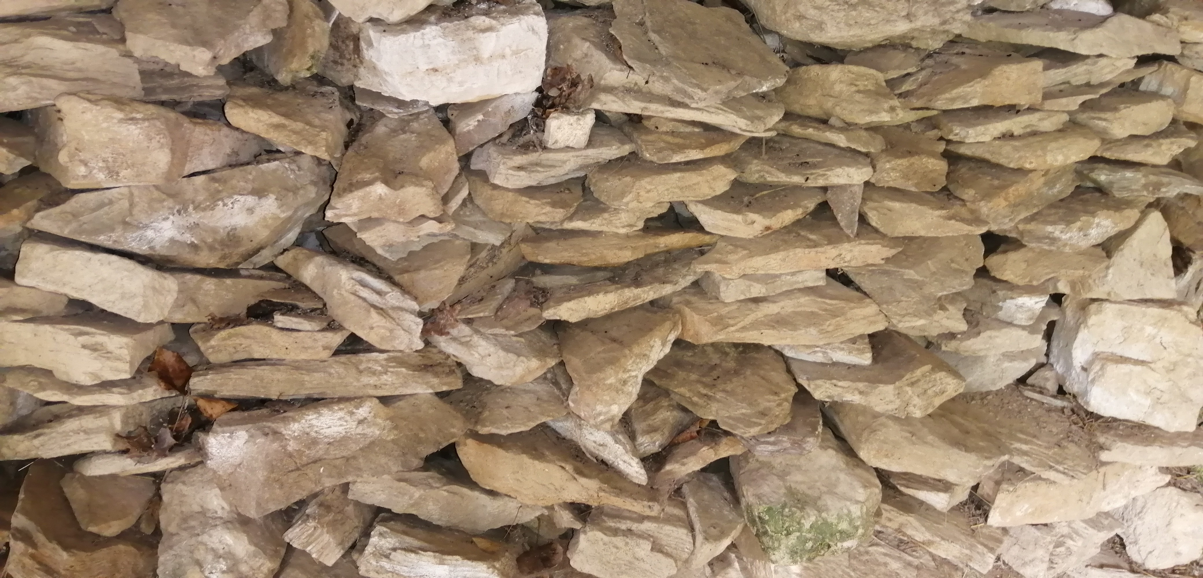

Petit question:ce grès peux se tailler et faire des pierres d angles pour la maison ?
Là, c'est pas vraiment du grès et il me semble qu'il n'y a as de blocs de taille suffisante. Je peux pas trop t'aider mais regarde sur les maisons autour s'ils ont été utilisés. J'ai une étudiante en réhabilitation qui a un grès vers Bordeaux qui n'est utilisé qu'en pavage, parce qu'il ne résiste pas assez à la compression en pierre de taille. Mais c'est pas tous, il n'y a qu'à voir Brive et Collonges.

Il y a 9 heures, Hugo Duby a dit :
brive c est du grès alors
oui et non... à Brive tu as des constructions en grès 'gris' ou 'bigarré''  du permien [en particulier tous les gros bâtiments anciens du cœur de ville ] ,  mais aussi avec des calcaires marins du jurassique de Turenne (pour les constructions plus modernes vers 1950 et +)

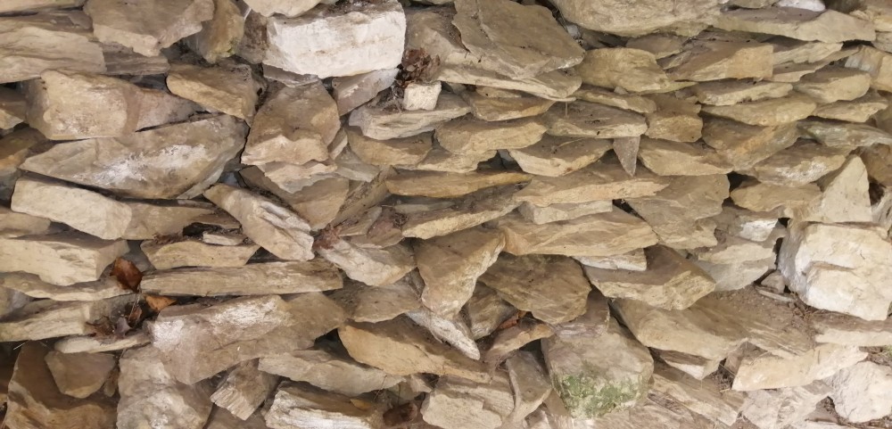

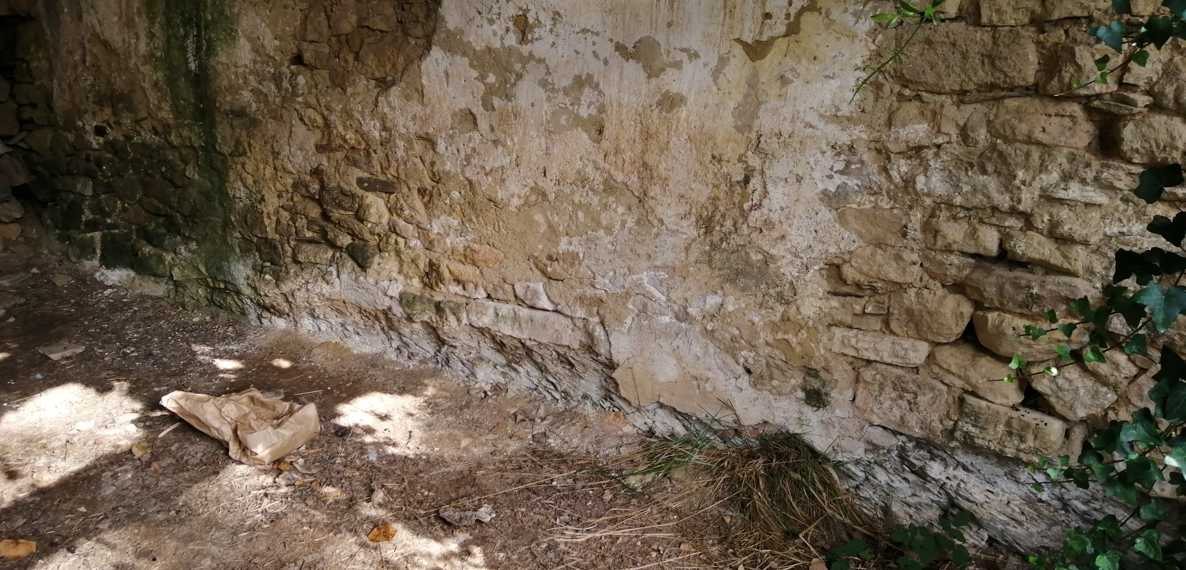

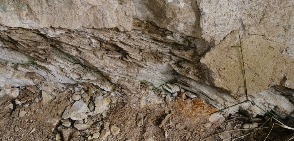

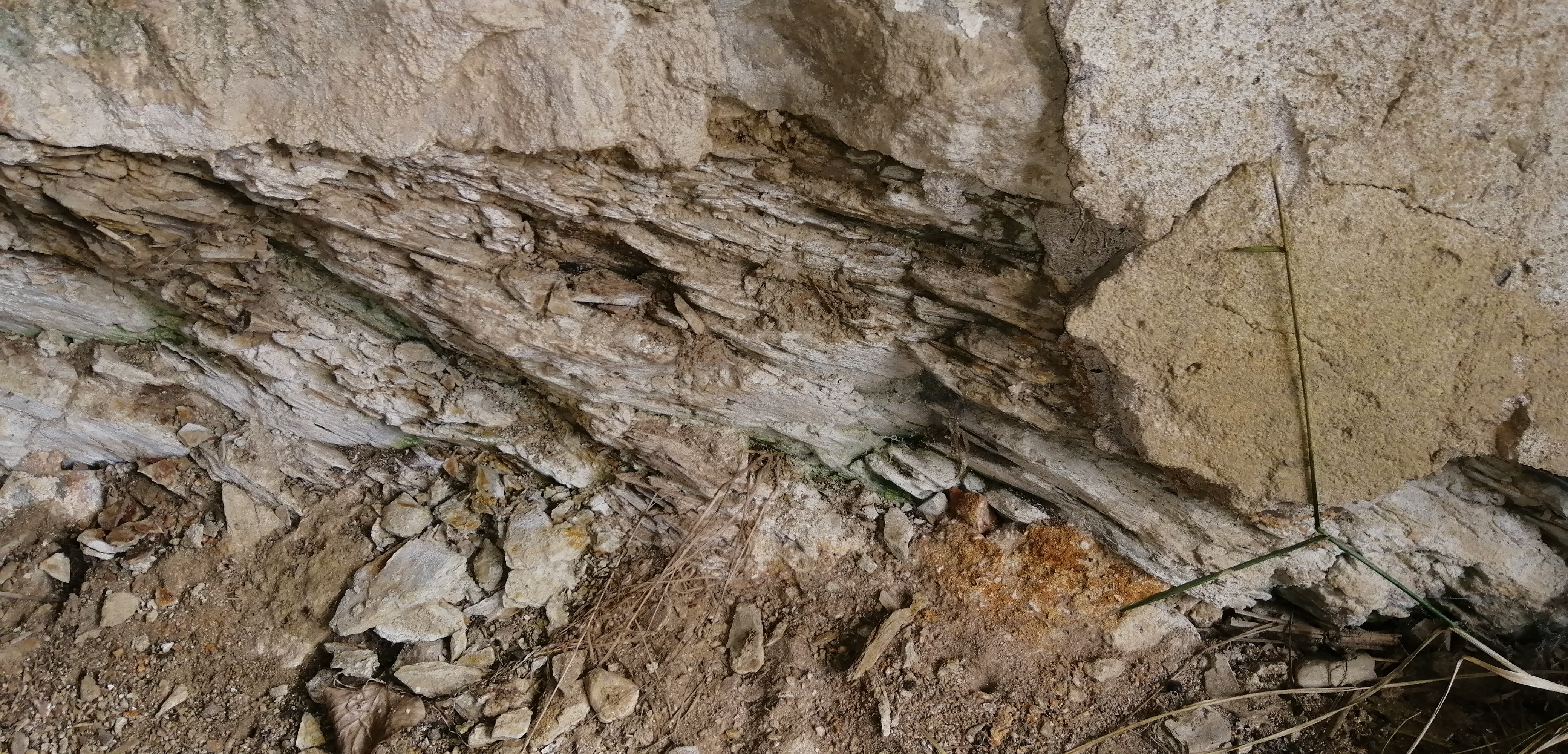

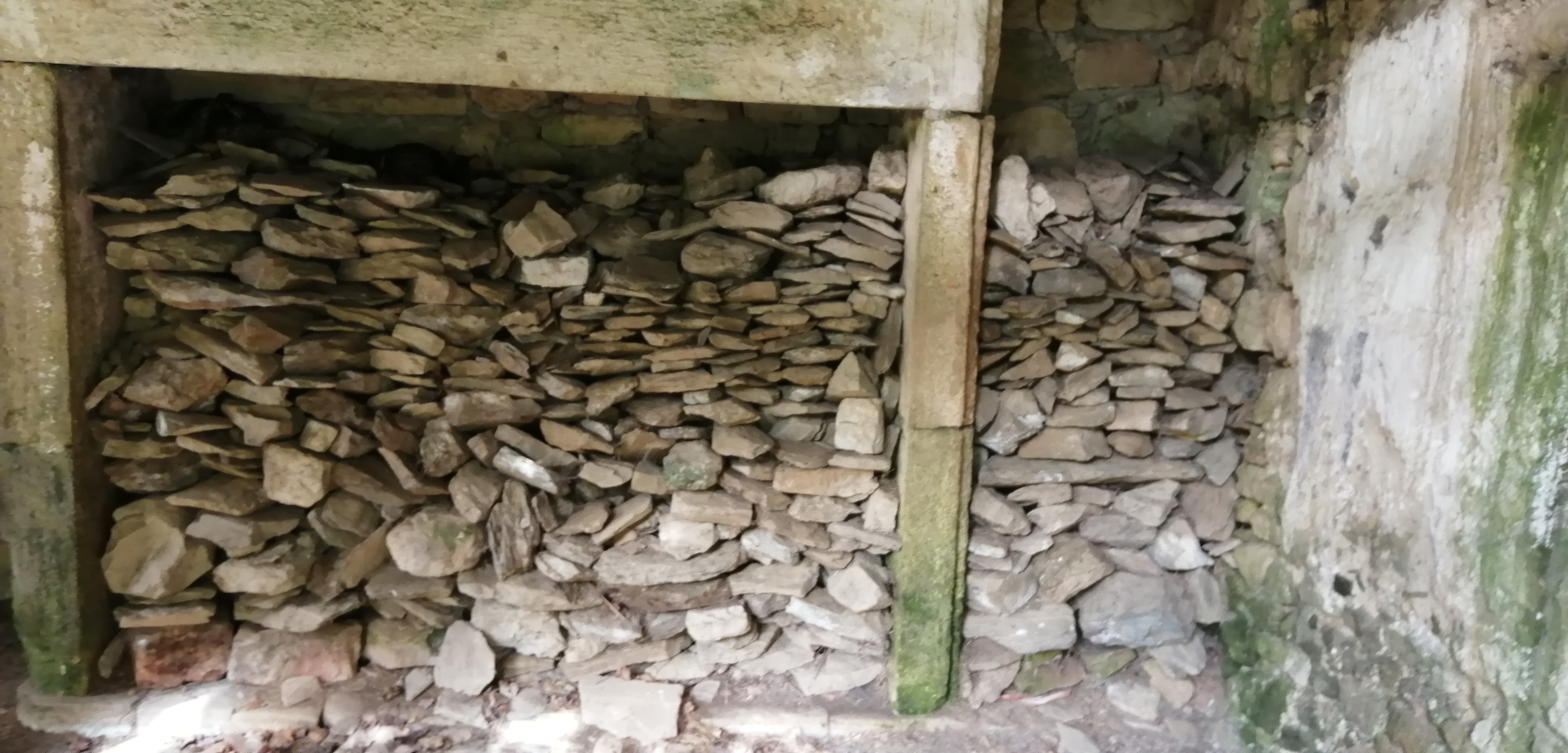

Bonjour les amis, Ce petit mot accompagné des quelques photos de I interieur de mon projet de rénovation.
Dans la cheminée ça serais donc du grès de Chatres et au pied du mur, un Shiste. En fait, les murs serais construit dessus en parti ! J ai grater le sol dans la pièce et je trouve, non pas un gros bloc mais plusieurs de ce qui semble être du grès.
Je trouve bizarre que des fondations puisse être asser solide avec ce Shiste qui part en miette avec une plume... J imagine que plus profond y a ce fameux host, car cette maison daterais du 17 ème avec une amélioration majeure au 19 ème.

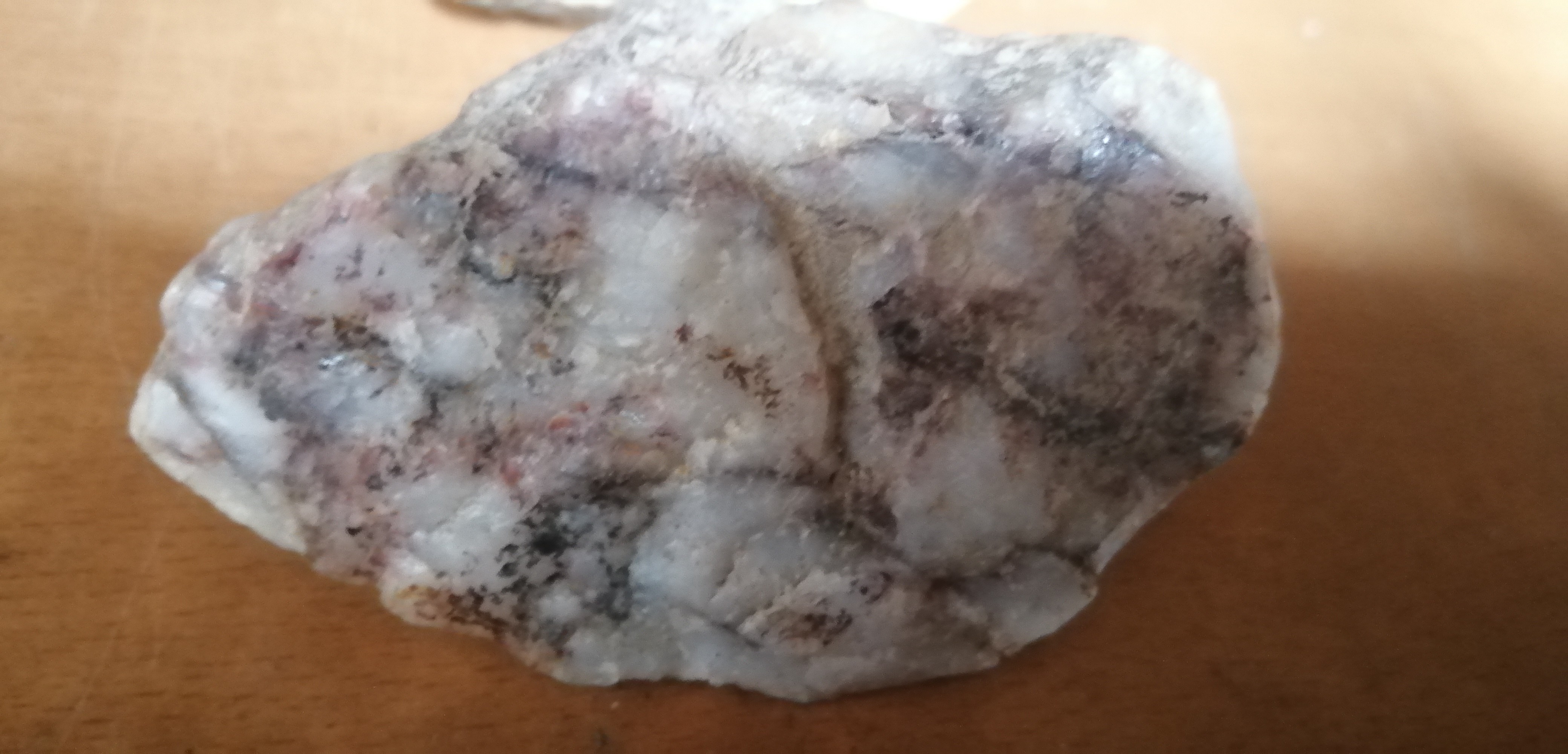

Ce matin, j ai grater un peu partout et j ai pus vraiment faire la différence avec ces 2 roches. N'hésitez pas à m'interrompre si je me trompe:
Le grès peut avoir différentes couleurs et duretés. Il vas de grisâtre à marron et parfois rougeâtre. Quant il est "fragile", il se casse en motte. Il se melange au quartz et c est lui qui comporte des filons. Ça serais lui aussi la roche de base, j'ai remarqué qu il est dessous le Shiste.
Le Shiste quant à lui est très fragilou.il se démoli et tombe en lame poussiéreuse, argileuse. il est plutôt gris, bleuté marronnasse. lorsque on arrive à casser un lame pas trop altéré, la cassure et brillante.
Voilà le résumé de mes observations d aujourd hui.
Par contre, vous avez émis aucunes suggestions en ce qui pourrais être cool comme minéraux à trouvé dans ce fatra
Évidemment, on vas pas parler du quartz qui pourrais être aurifère, extrement difficile et coûteux à extraire et de "de l or des fous" que je pourrais y voir dedans.

Bon ton sous sol (roche mère) parait schisteux, tes mur seraient plutôt "gréseux" (attention ça n'est pas un vrai grès). Quant à la cheminée, il est possible qu'elle vienne de plus loin et que ce ne soit pas du local (test à l'acide et à la rayure sur verre)
Ce sont elles les roches du Horst des Châtres, ce sont des roches de socle peu métamorphiques d'où ces dénominations de grès inhabituelles. Tu passes de schiste au grès selon les niveaux même si globalement il y a une unité de schiste au dessus des grès (qui sont en fait des métatufs volcaniques acides).
Pour les minéraux, à priori pas d'or, et pô grand chose de décrit dans ce coin, calcites à la grande carrière de Condat sur Lardin, je regarde sur Infoterre)

Invité jean francois06
je suis un peu surpris, on parle de schistes, de grès uniquement à partir de données assez vagues. aucunes photos de détail.
 A priori cela à l'air vrai, mais enfin!
La question c'est "puis je construire une cave sous cette habitation?" Et bien la réponse c'est à partir de photos, il n'est pas possible de te répondre. Fais appel à des professionnels. On voit sur tes photos, celles des affleurements de possibles failles, donc possible venues d'eaux.  L'expertise par photo ne vaut rien, la mienne comme celle des autres, faire appel un expert local.
On ne fait pas de la géotechnique sur photo!
Il te faut te rapprocher des gens compétents localement.
Et ce quand bien même toust ce que serge, Trenen23 a dit.

Bonjour, évidement que tu a raison.
On papote et j essai de satisfaire ma curiosité. Je vais, probablement, construire, par sécurité, une ceinture de soutien avant de taper dans la maison.
De un, car, ça permettras d avoir un bord propre pour travailler et deux car j ai pas naturellement bcoup de chances. Je voudrais pas tout faire écrouler.
Par contre, actuellement, je test une sorte de sculpture avec un block.
Je pense que si je tombe sur la même roche sous la maison, ma cave genre troglodyte pourrais être super jolie.
Aussi, tu peux avoir aussi raison dans le sens où j aurais peut être l obligation de bétonner car trop perméable.

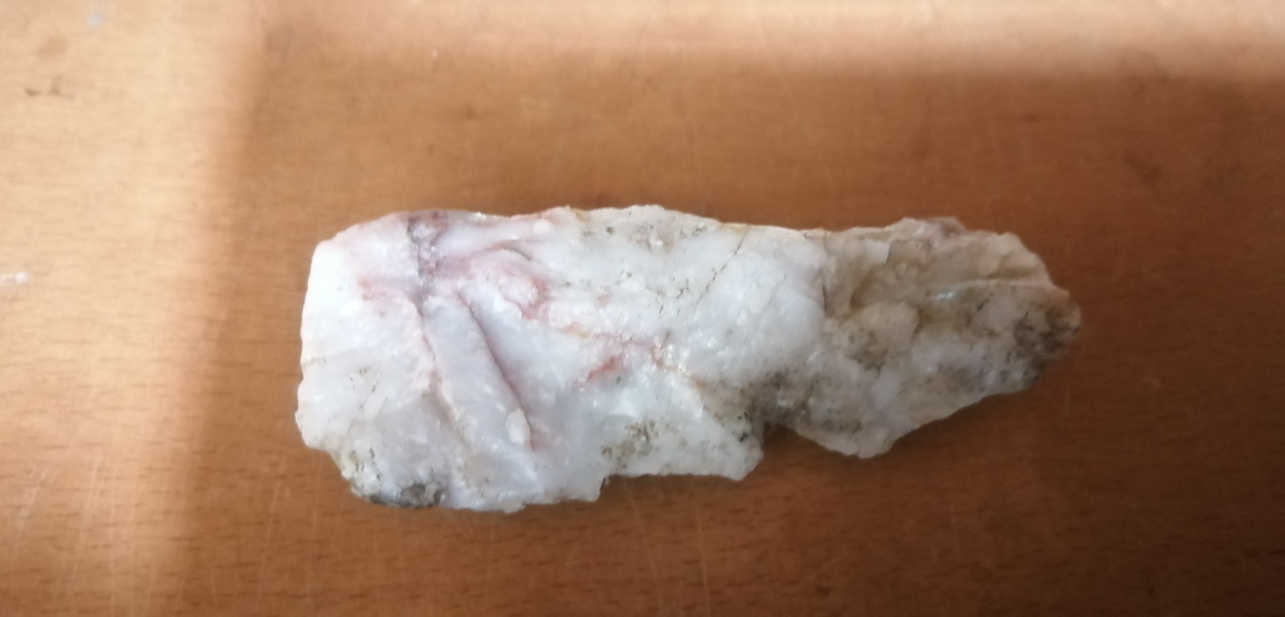

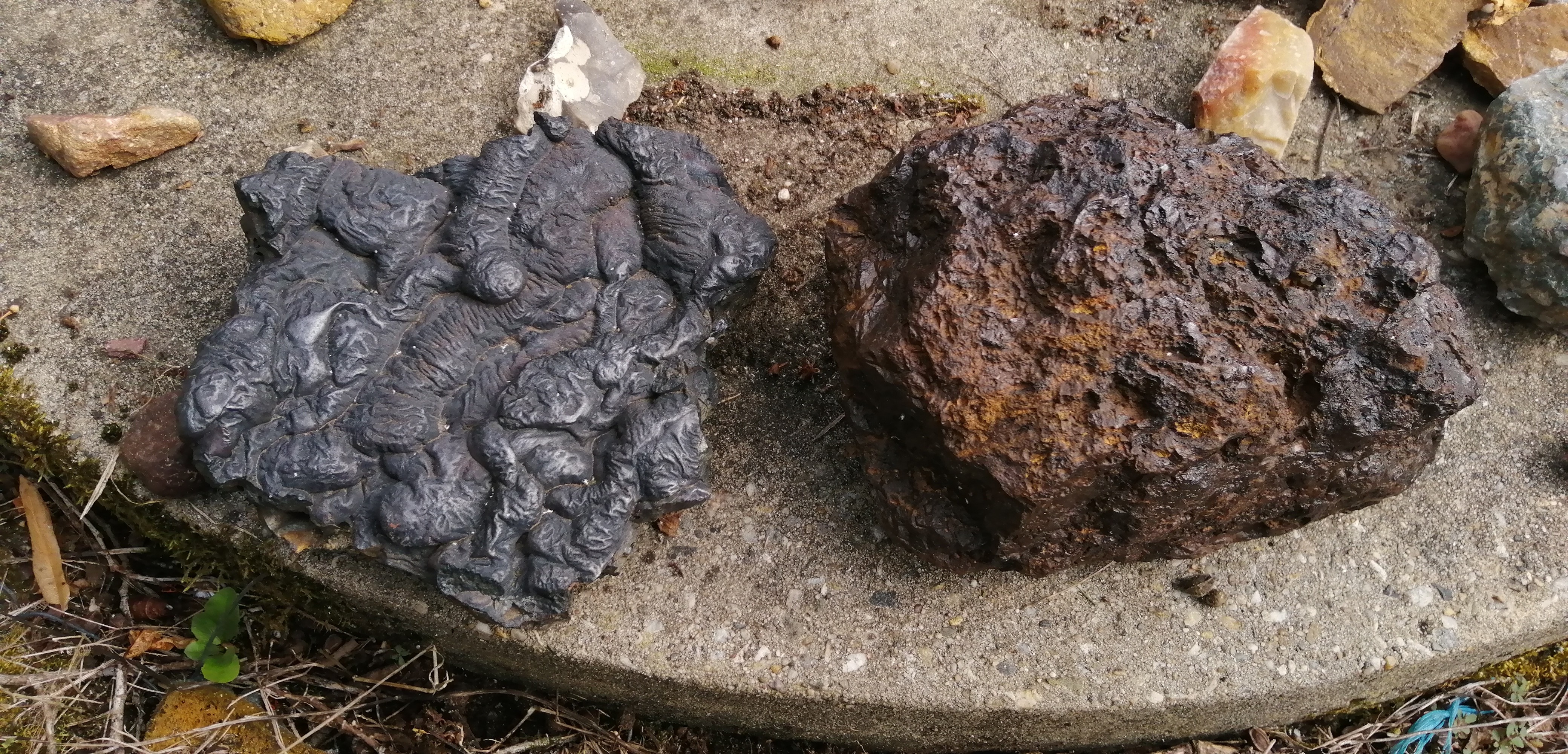

Le 29/06/2020 à 23:46, trenen23 a dit :
Erreur, la Forge d'Ans
Oui dans les secteur d'Ans que ça soit chourgnac ou grange on peux trouver ces trucs. Je connais bien. A gauche probablement des scories et à droit une roche ferreuse, peut être.
