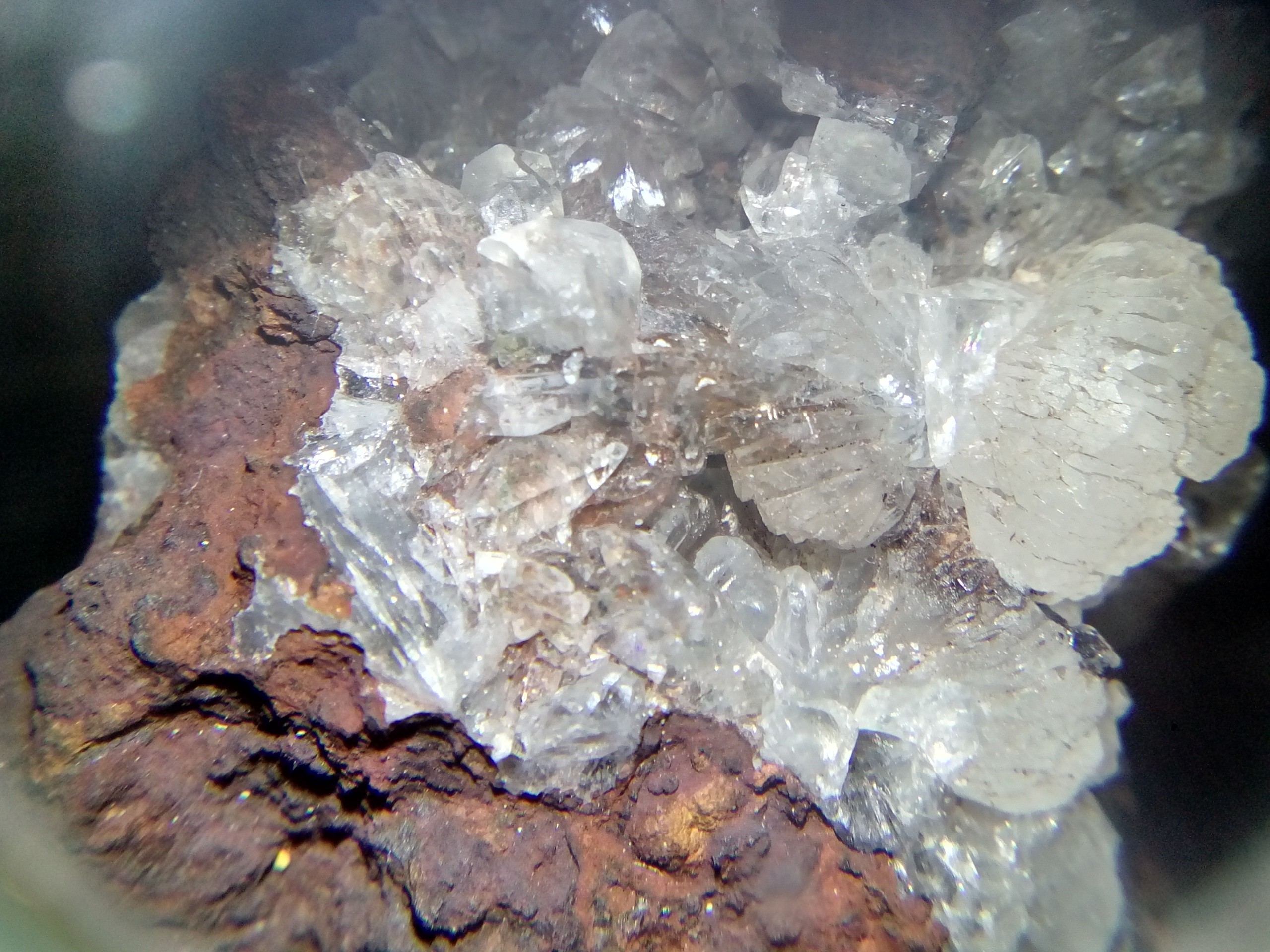

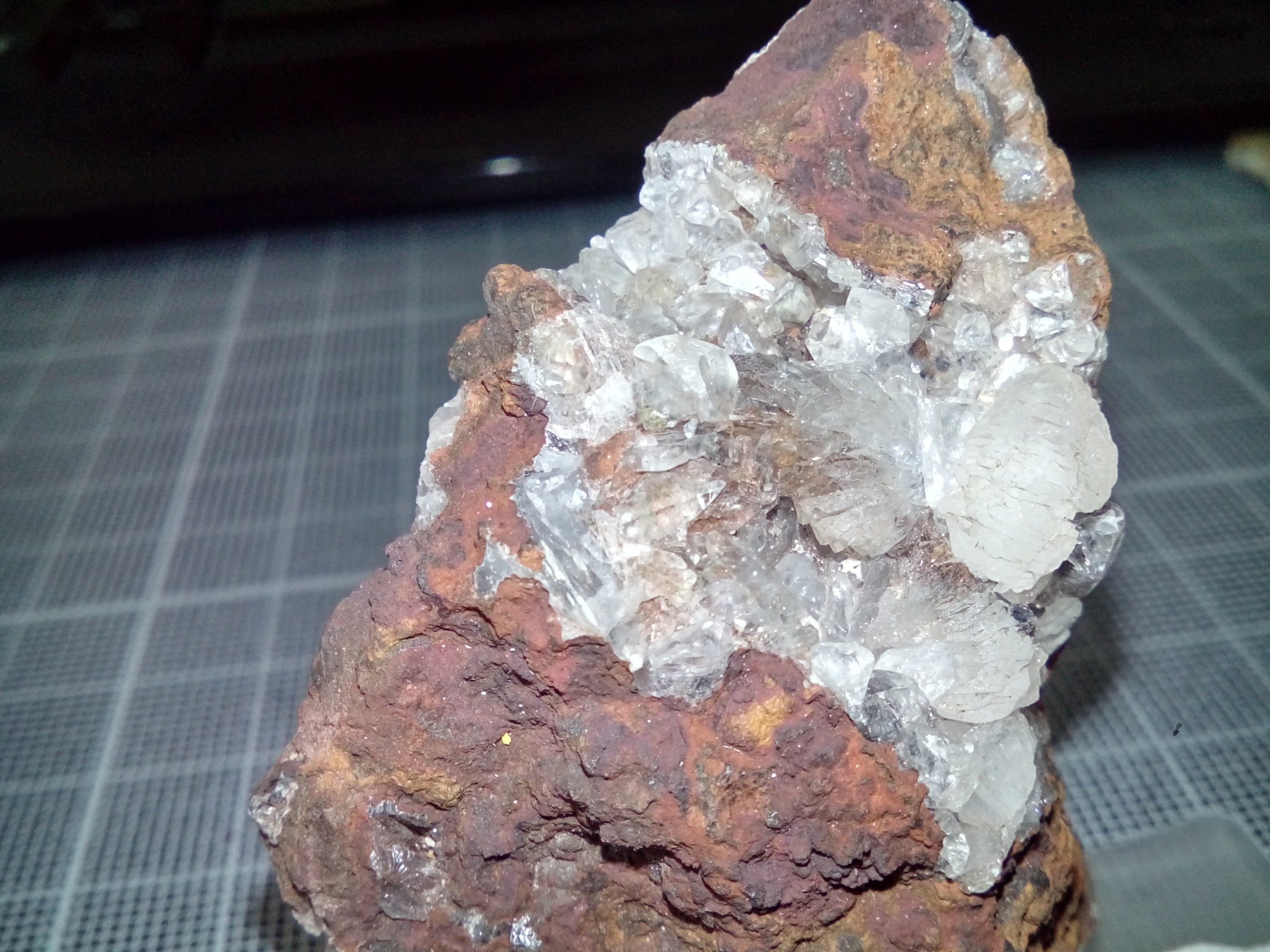

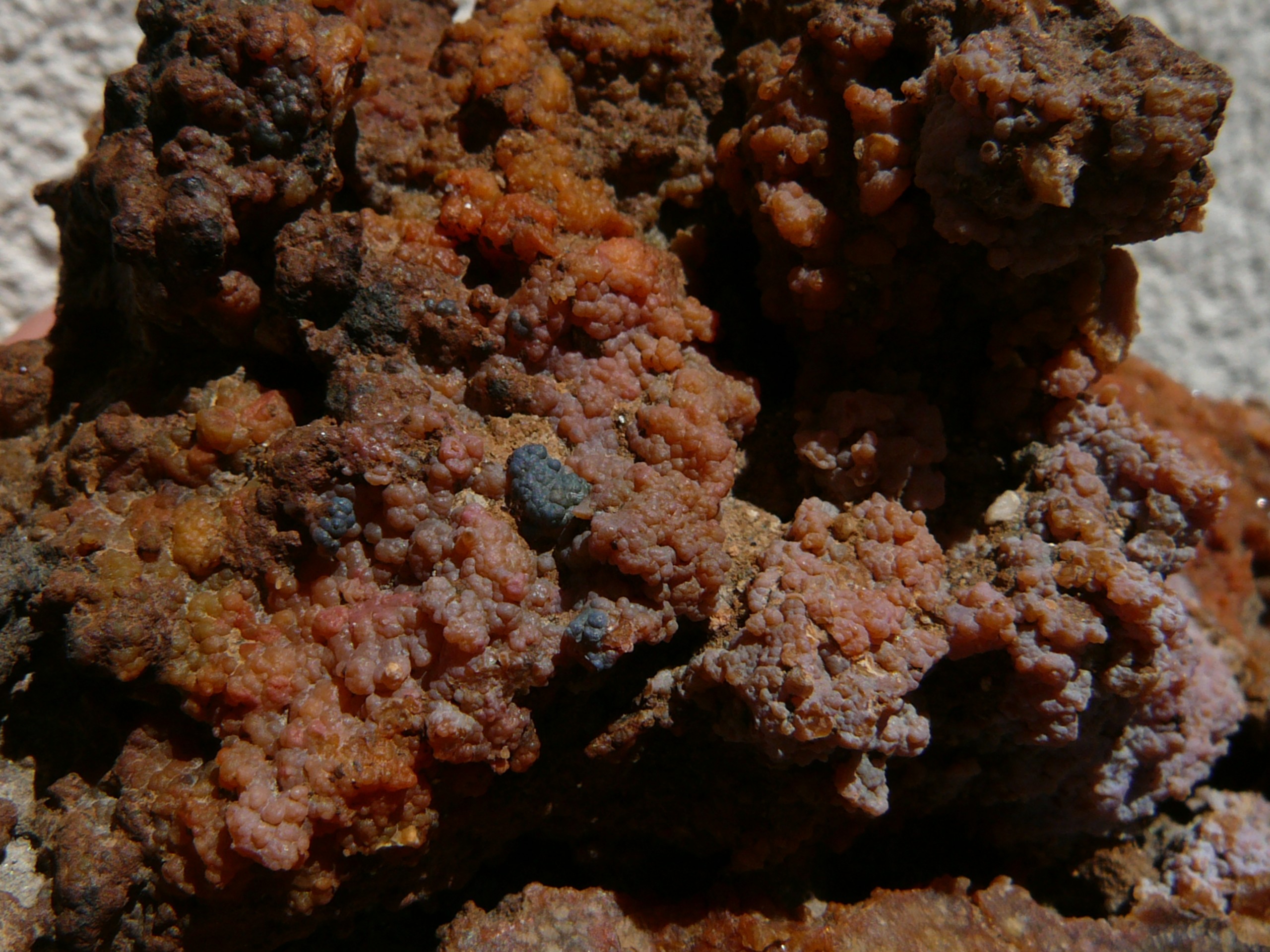

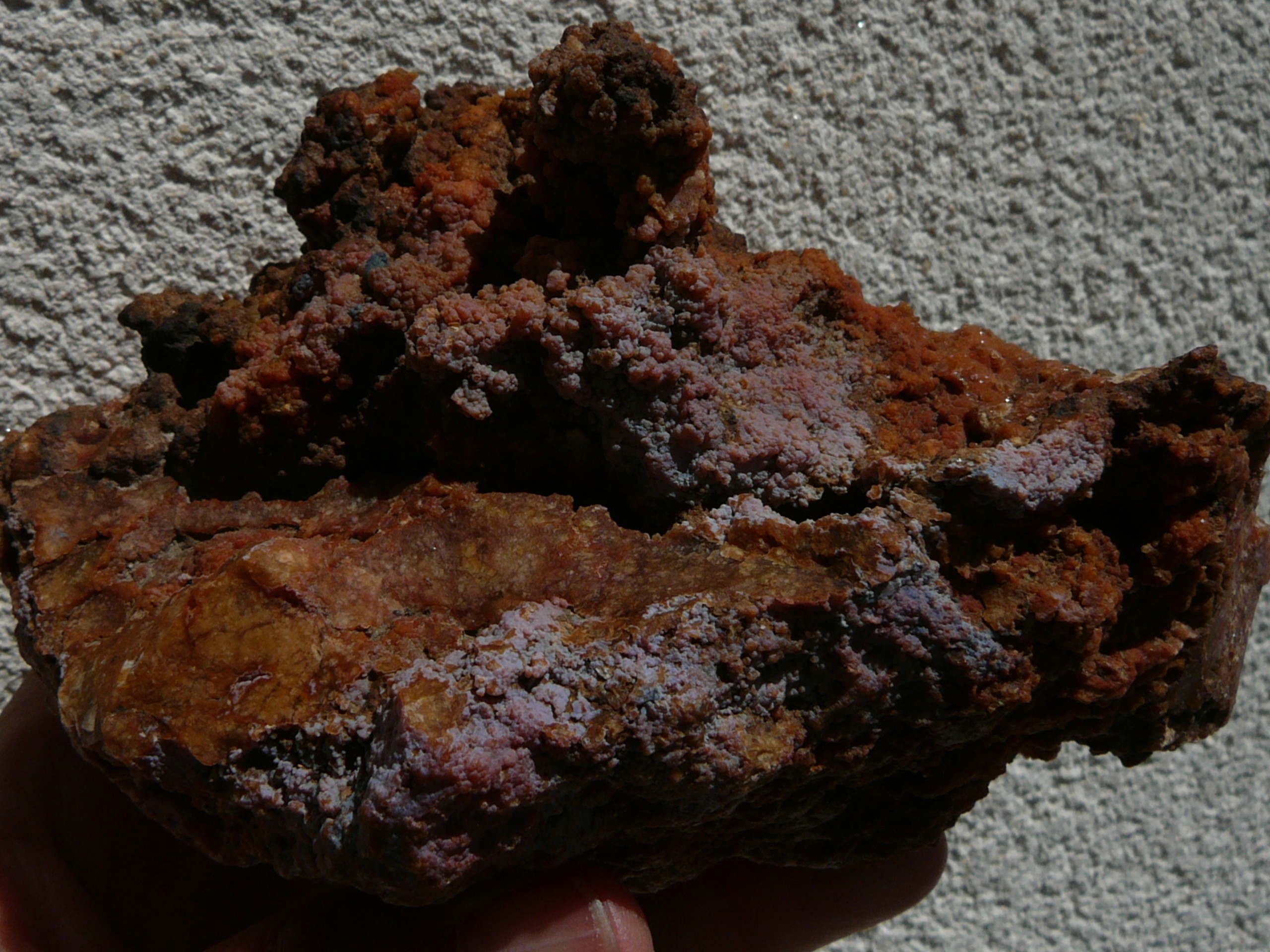

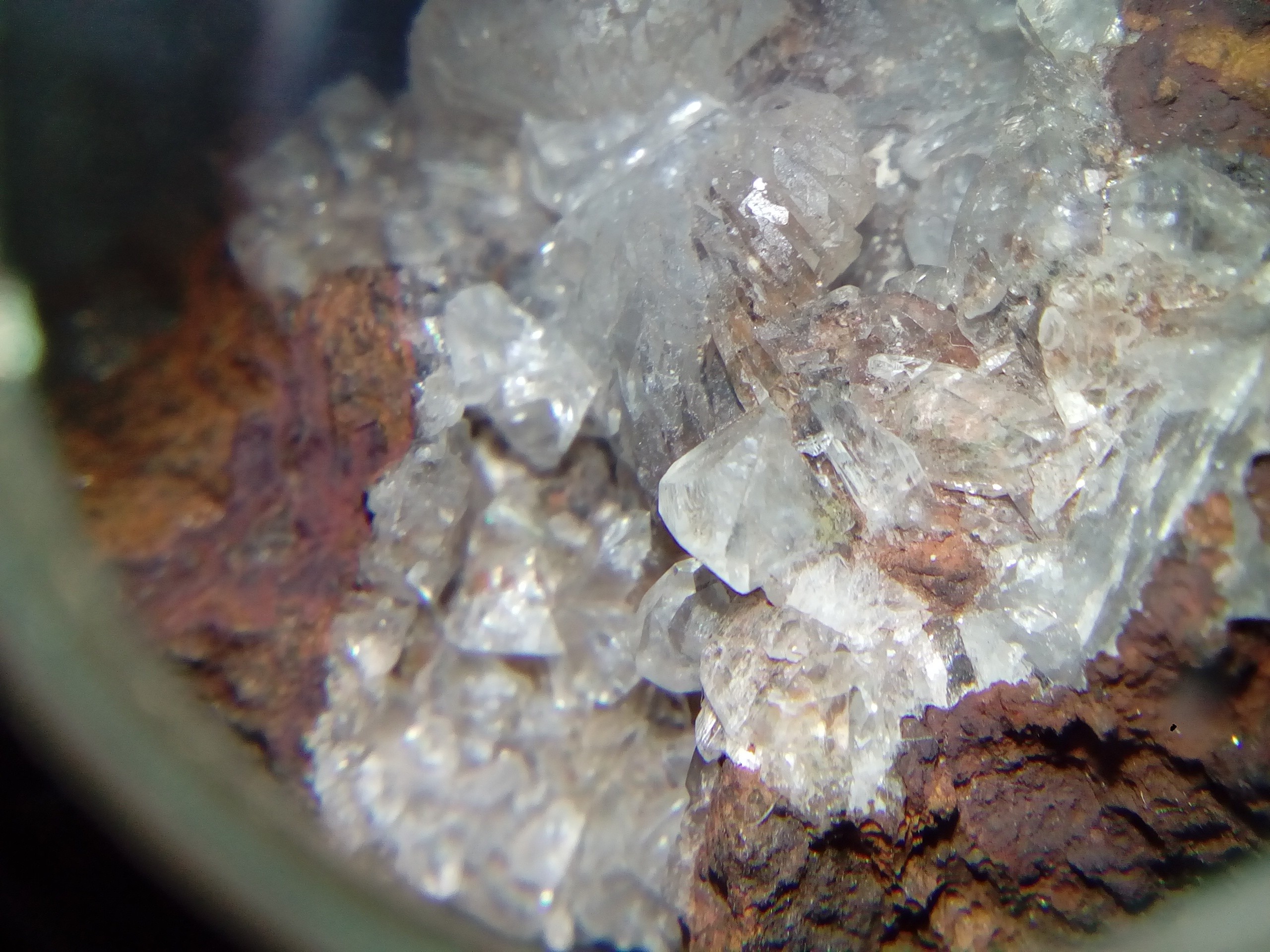

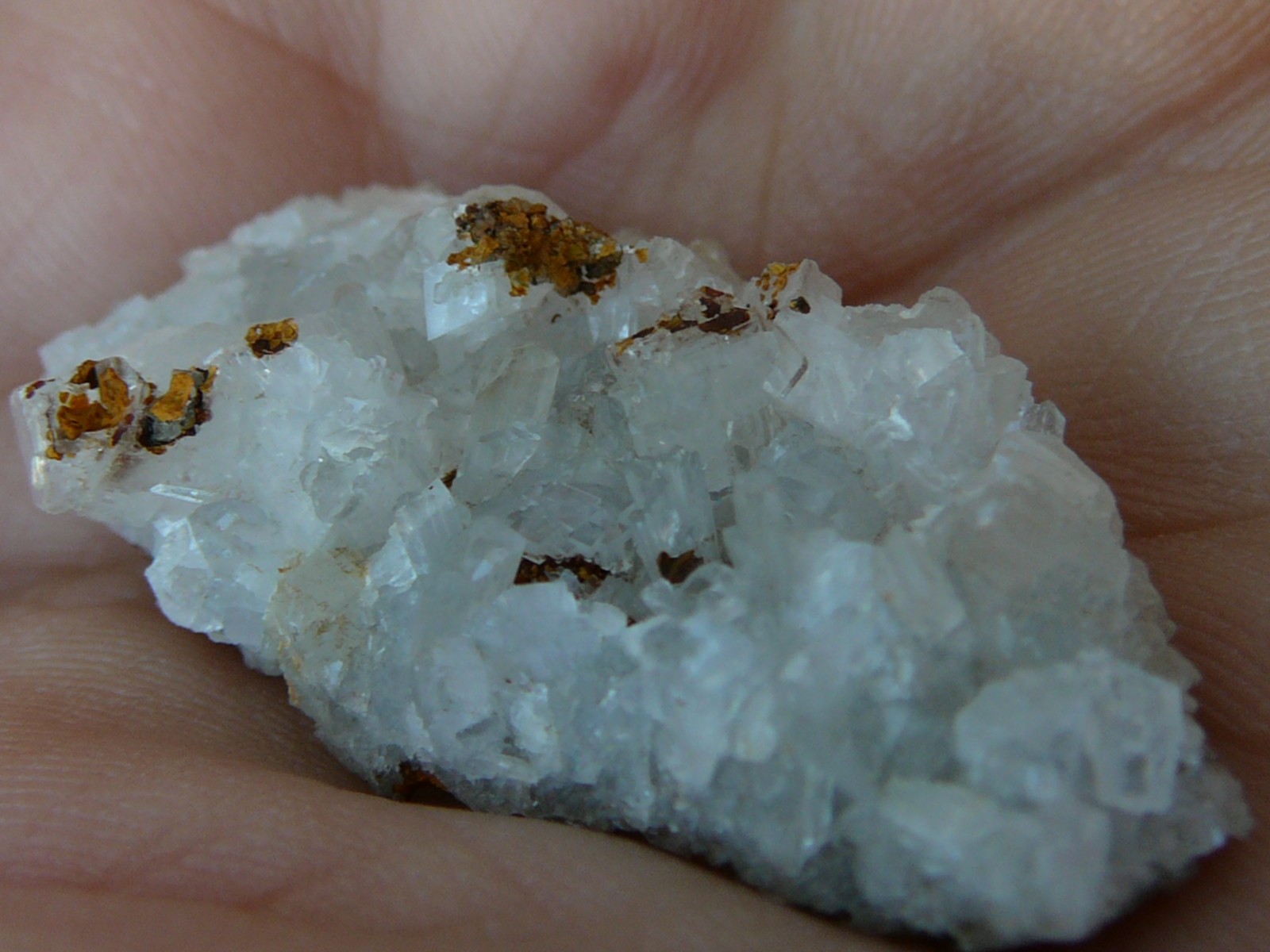

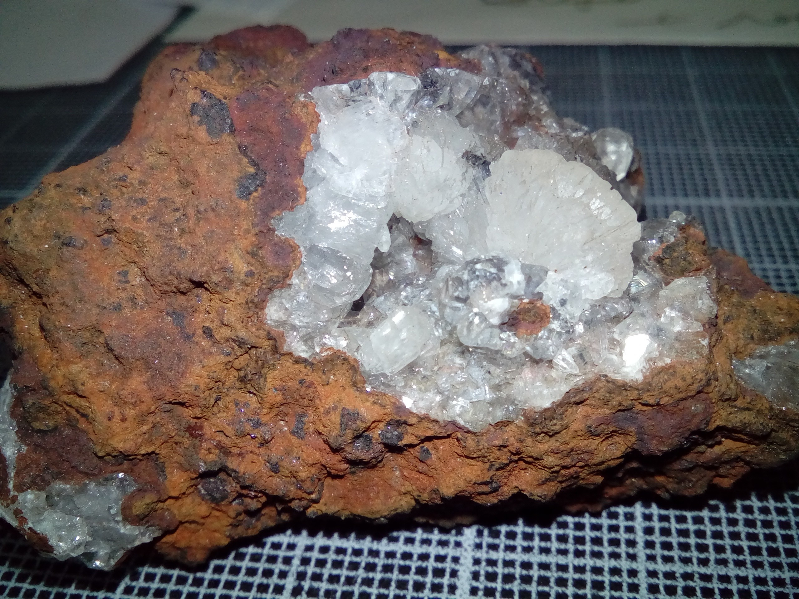

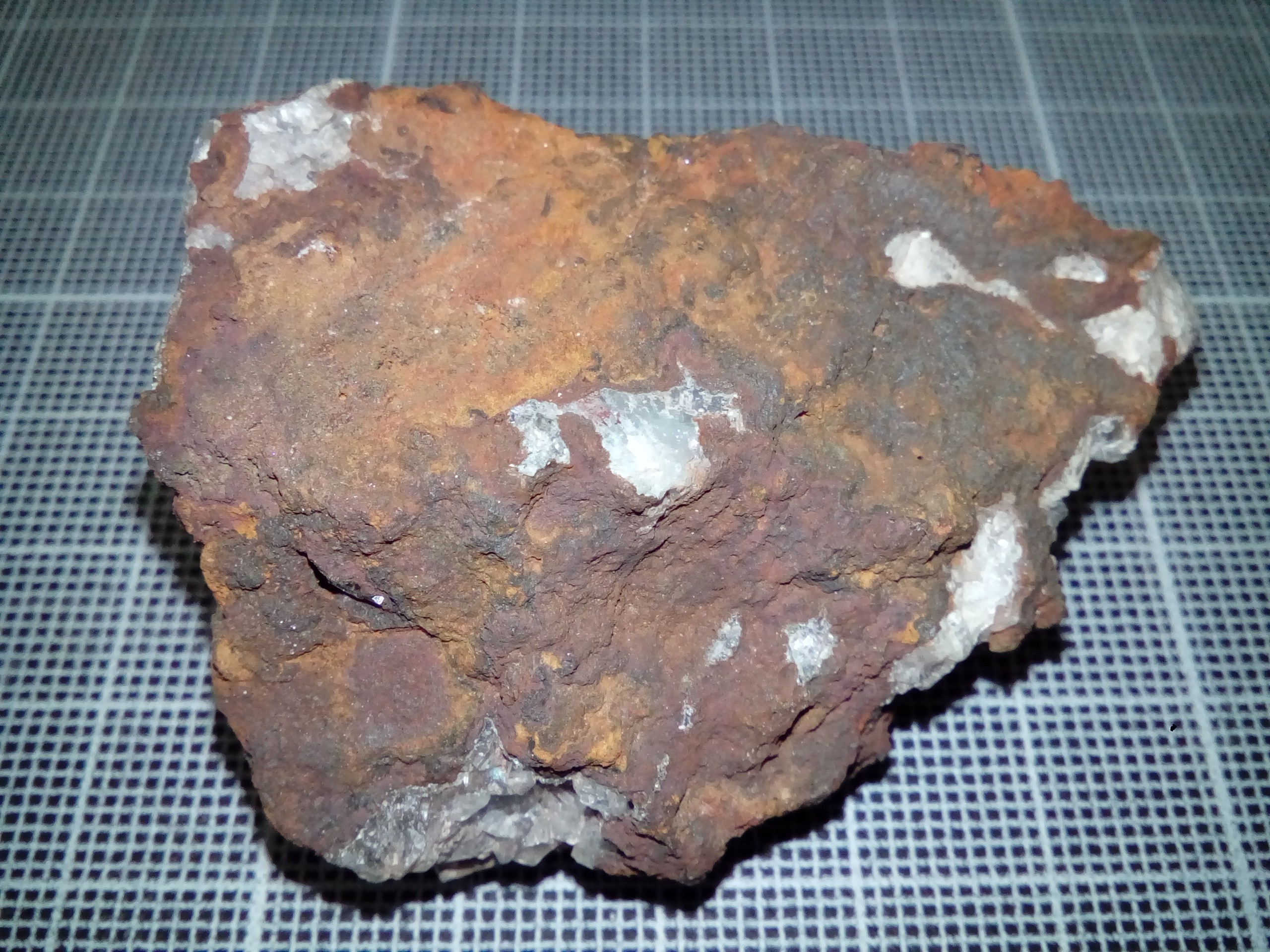

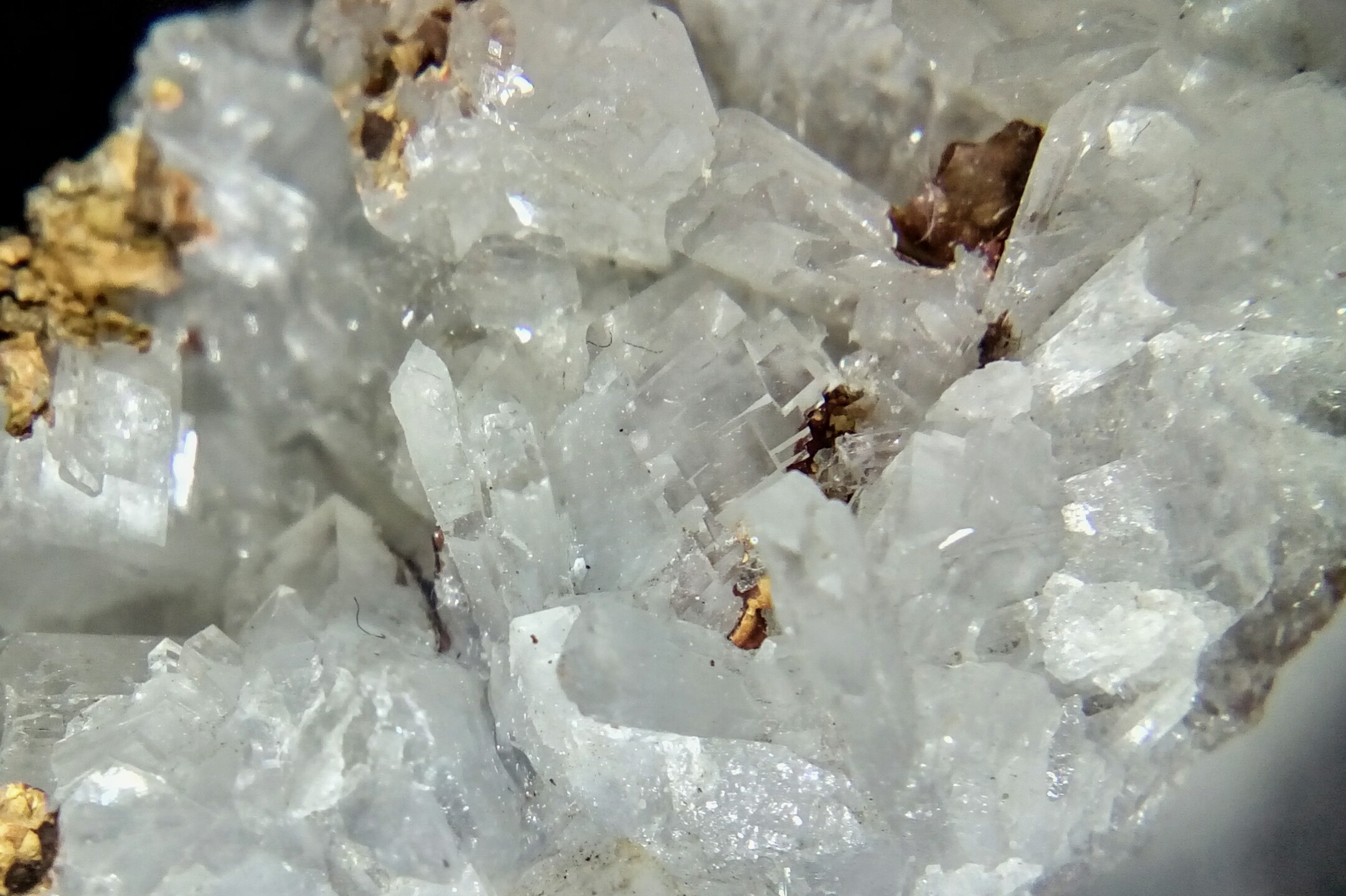

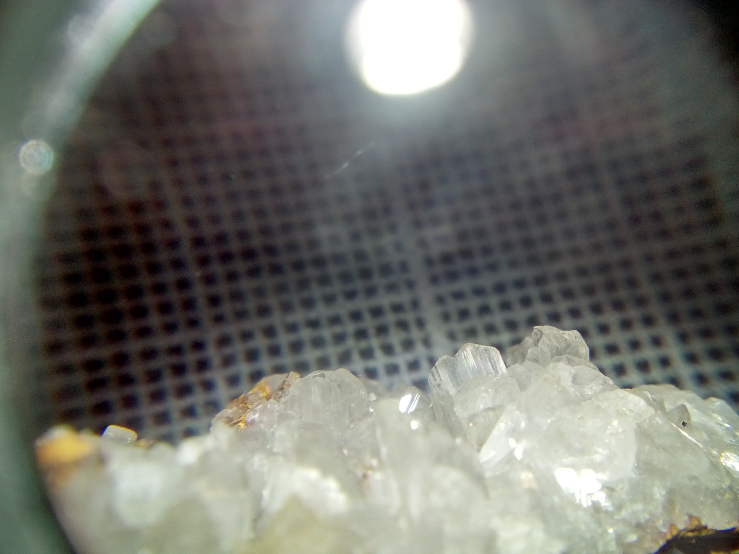

Minéral n°3

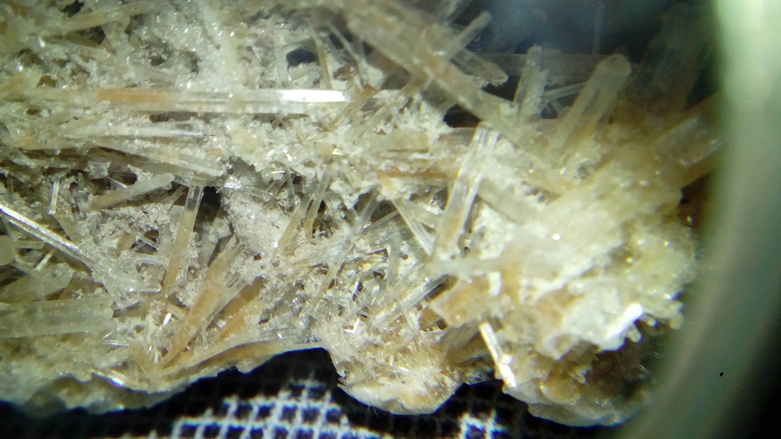

Hémimorphite ? provenance possible ?
petite pièce de 5*4*3cm

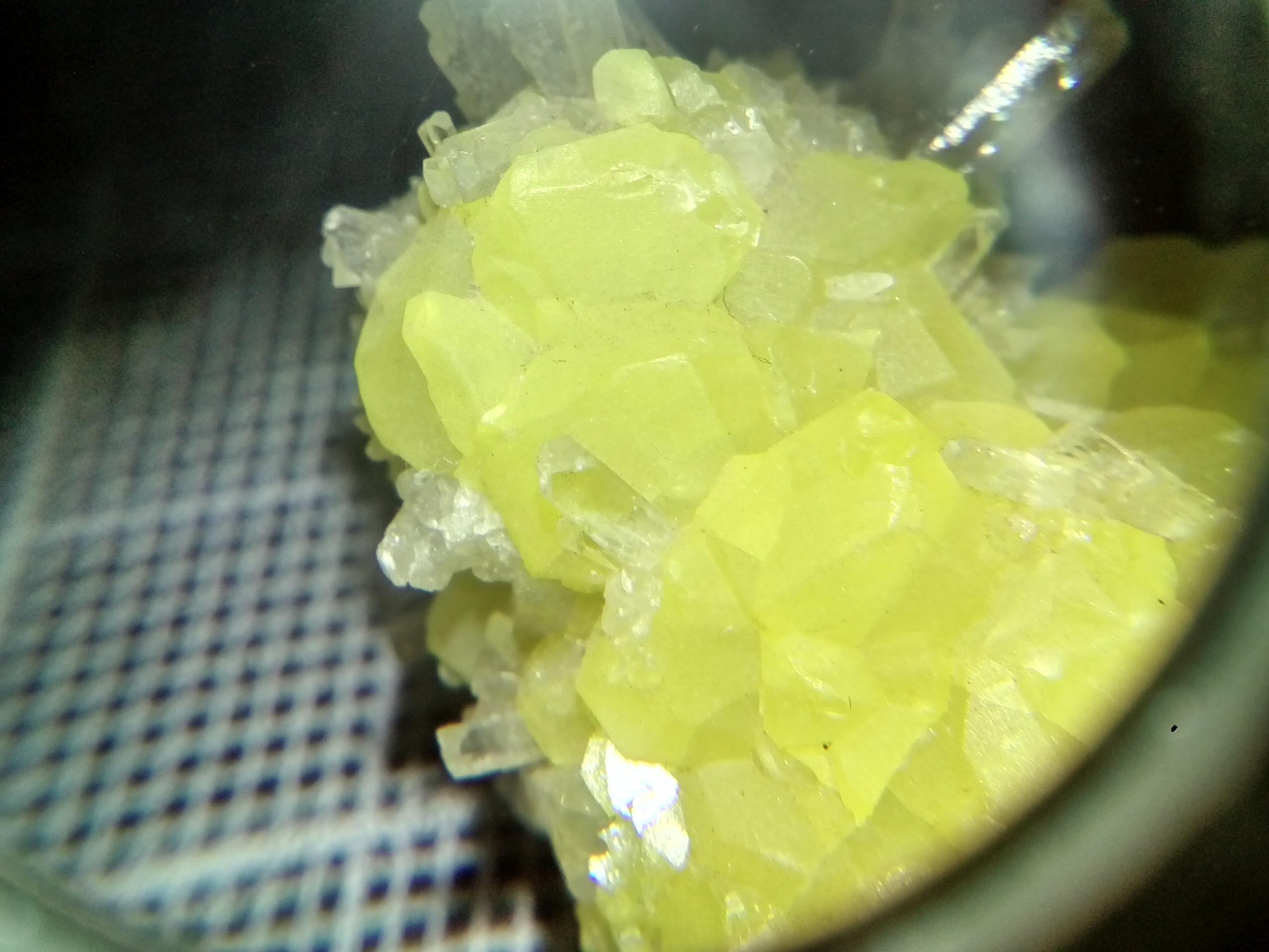

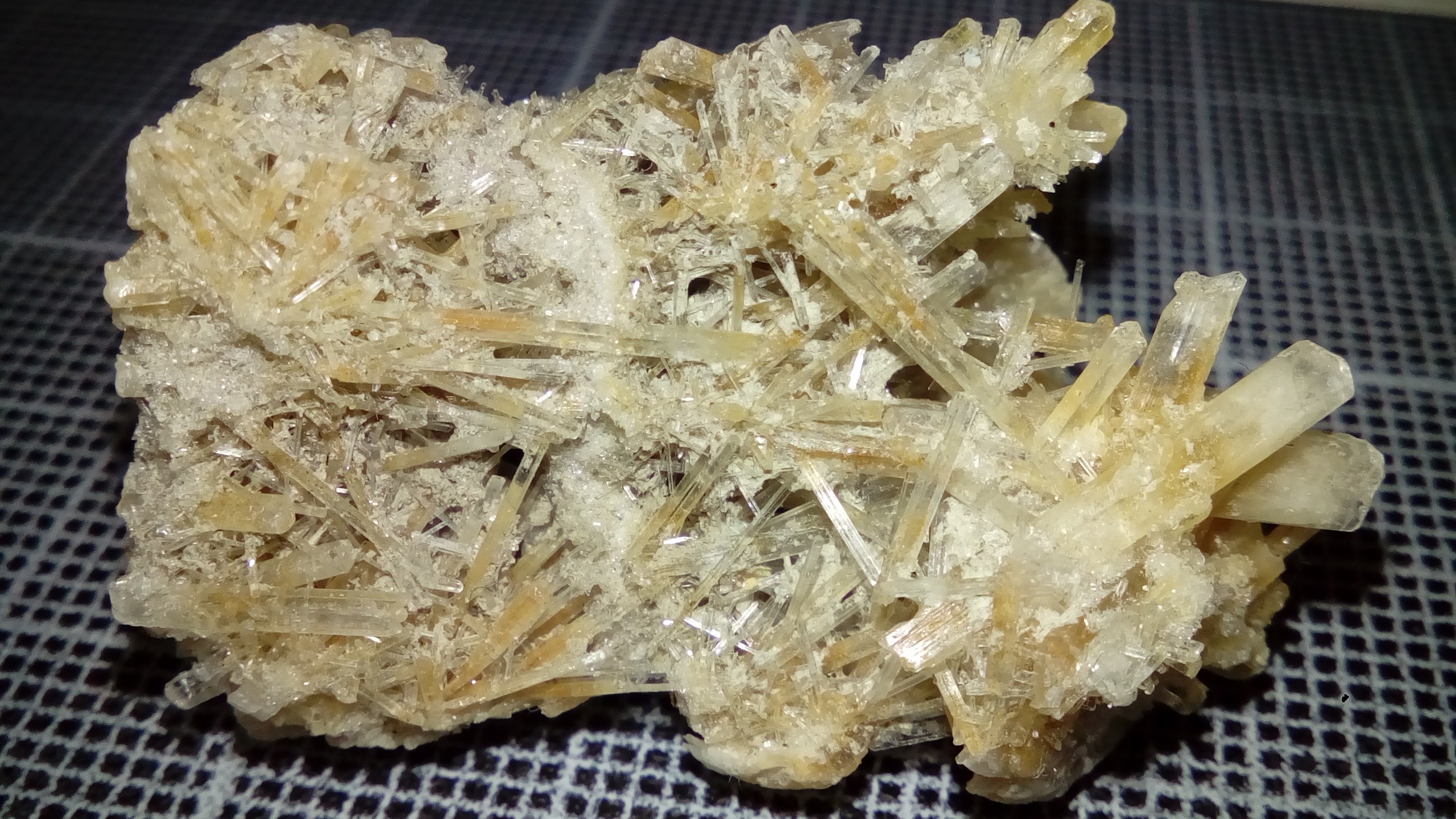

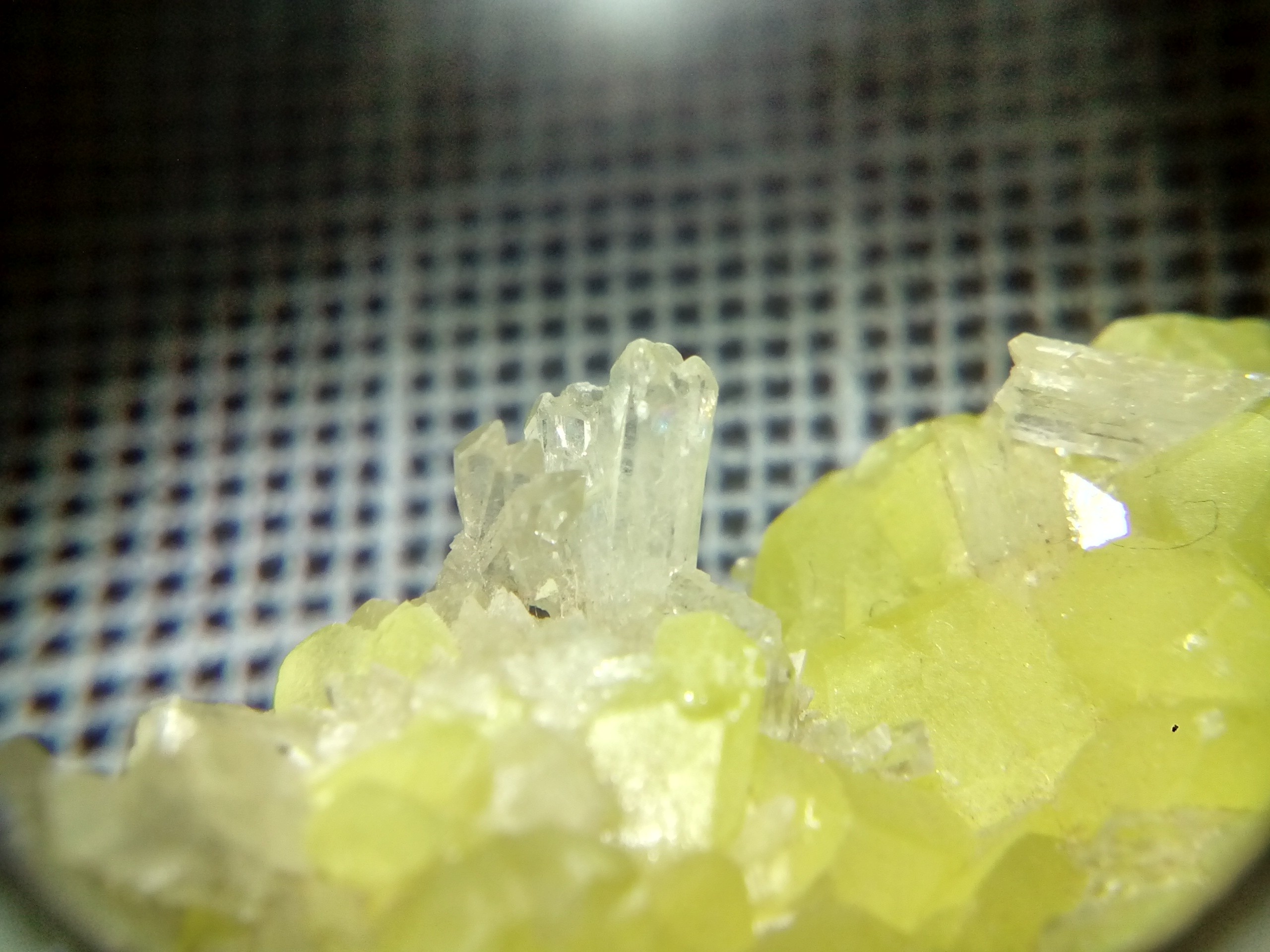

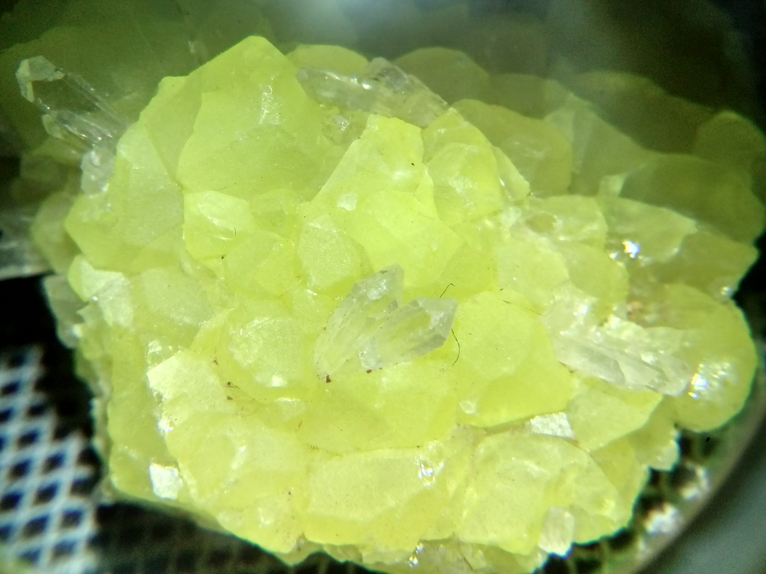

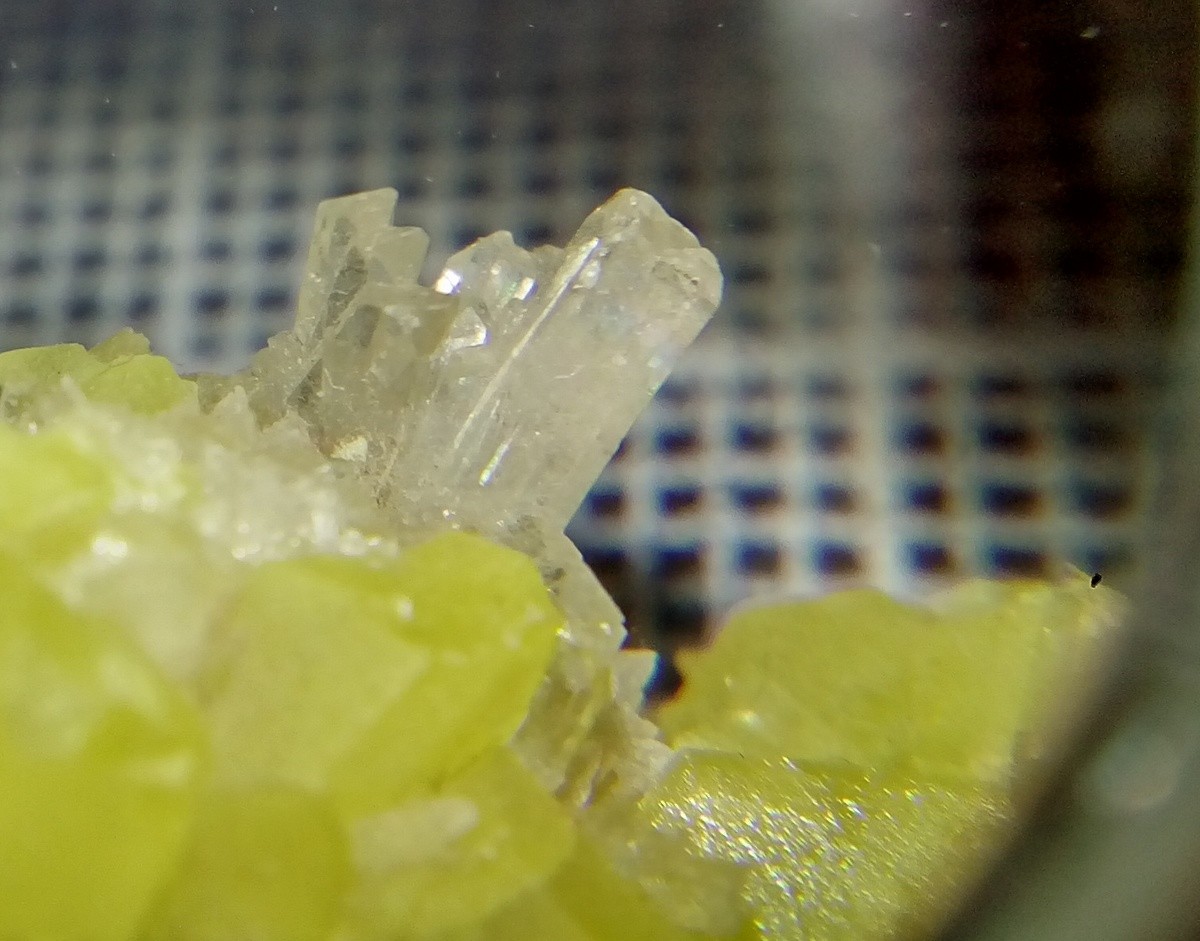

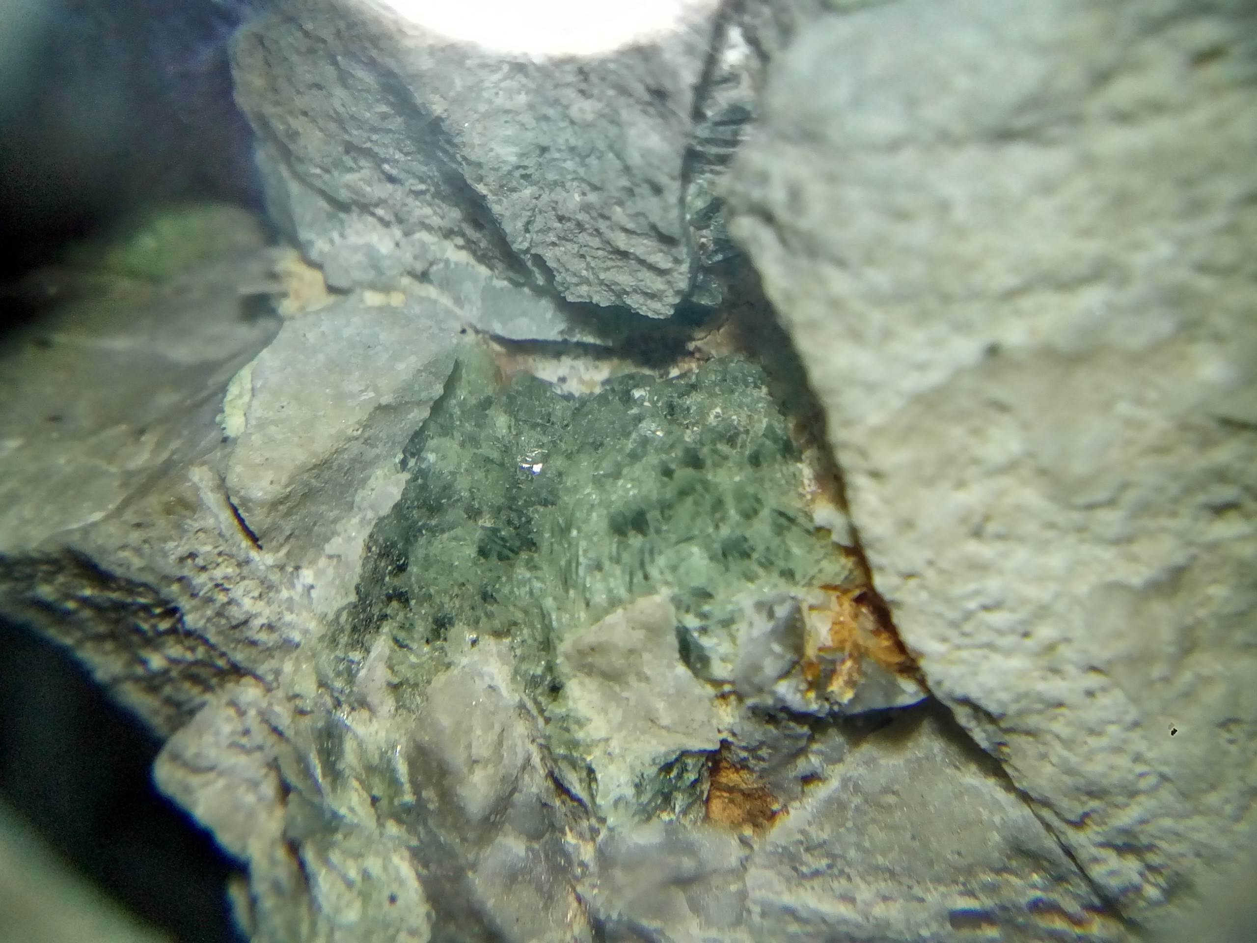

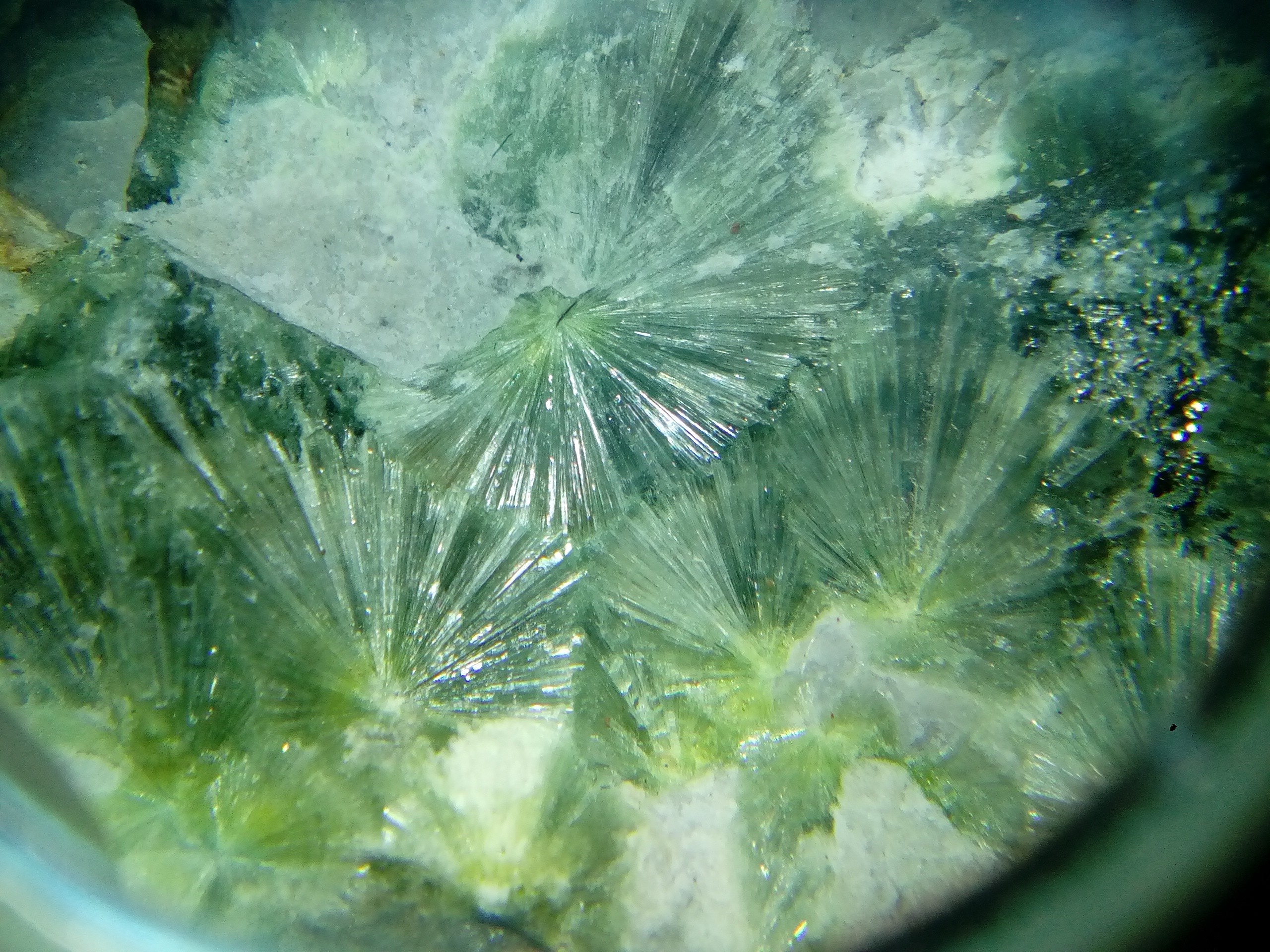

minéral n°4 :
soufre cristallisé avec ? provenance ?
petite pièce de 2.50*2.50cm
photo prise au smartphone avec loupe grossissante x30

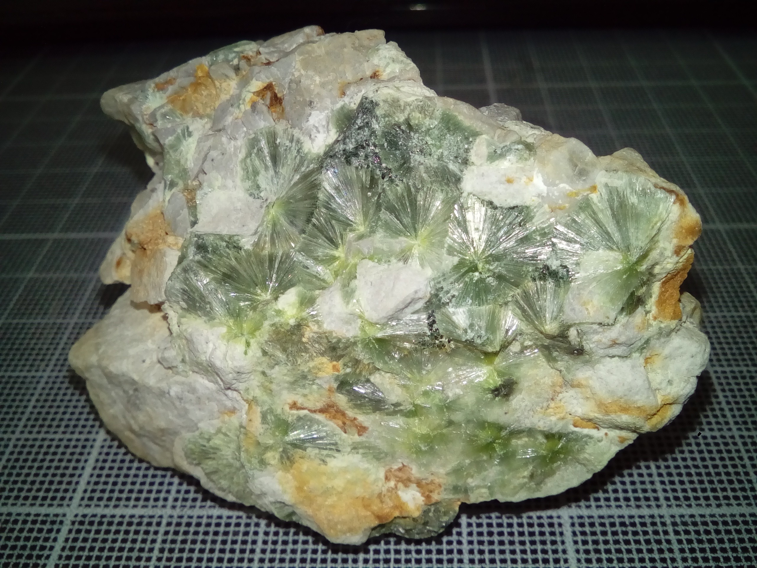

minéral n°5
Wavellite ? provenance ?

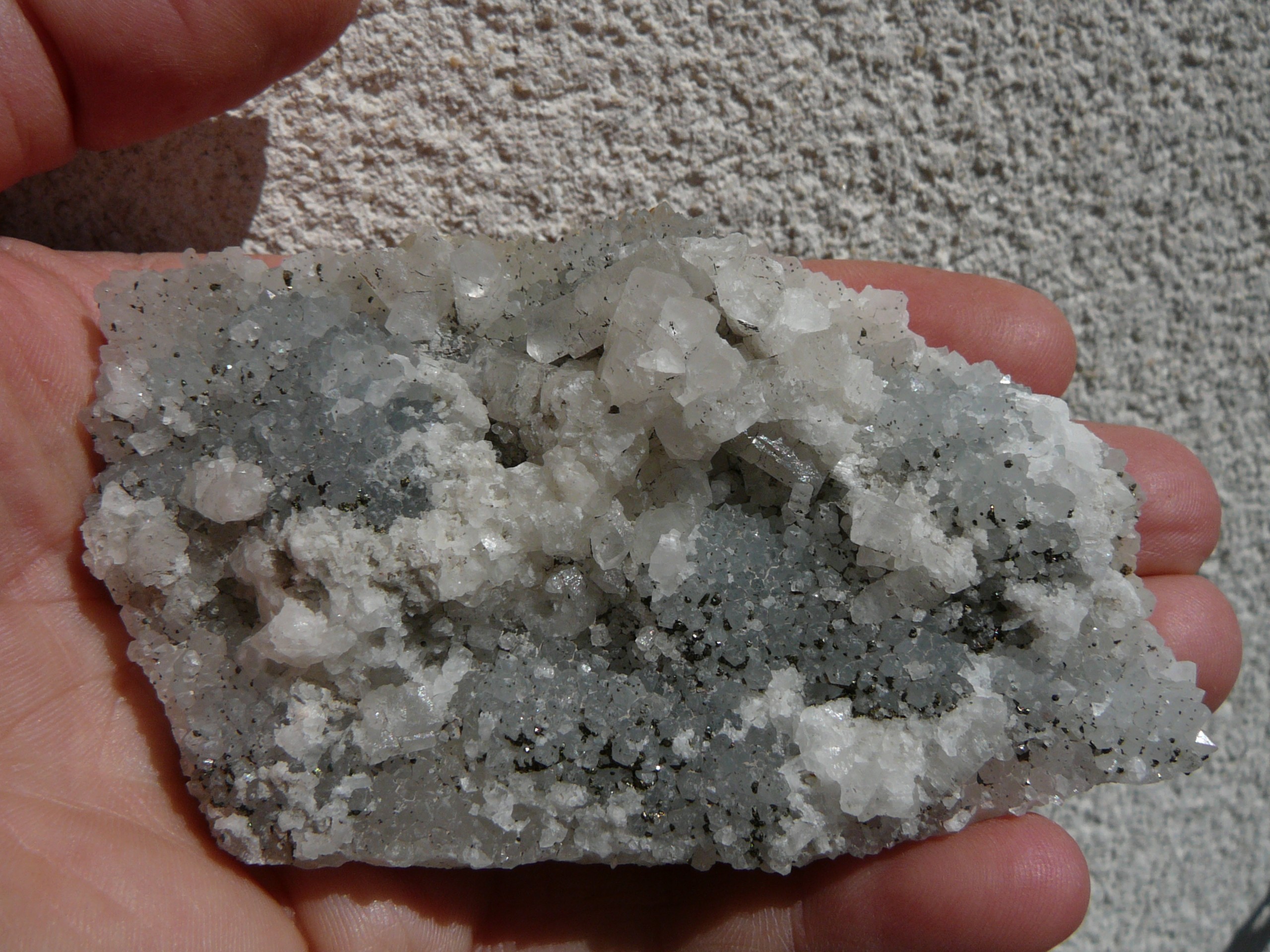

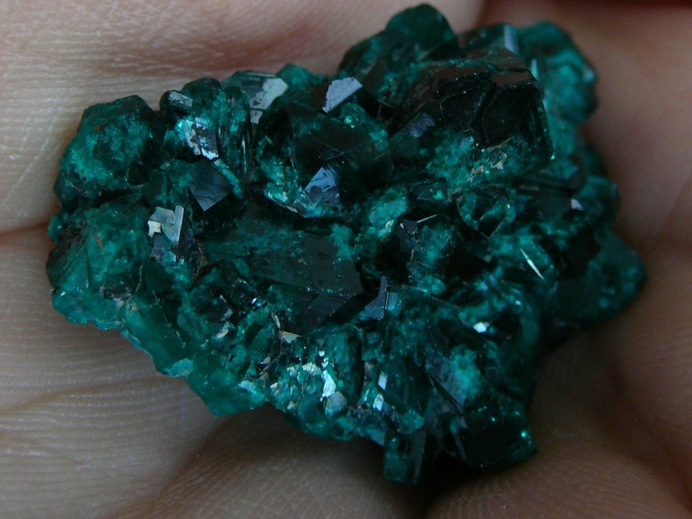

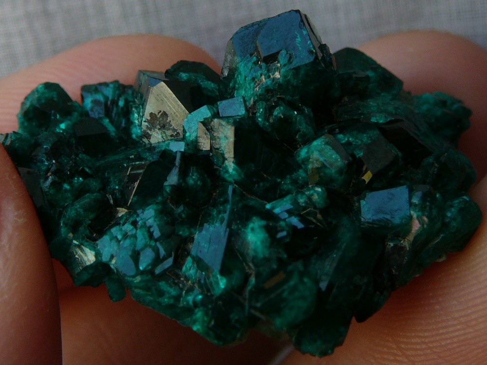

minéral n°6
Dioptase type Congo ?

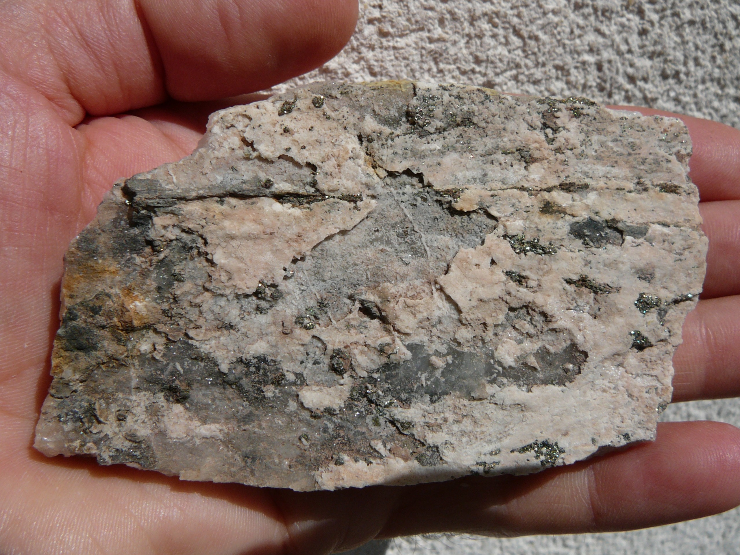

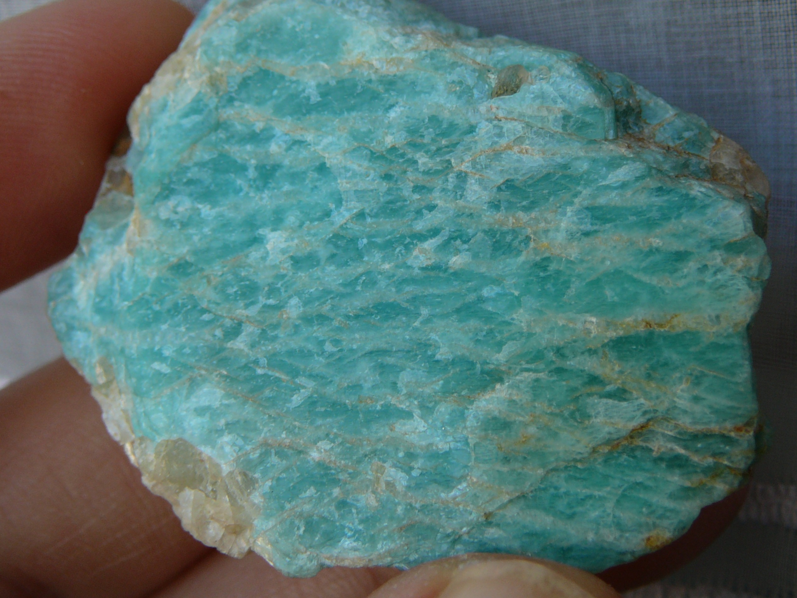

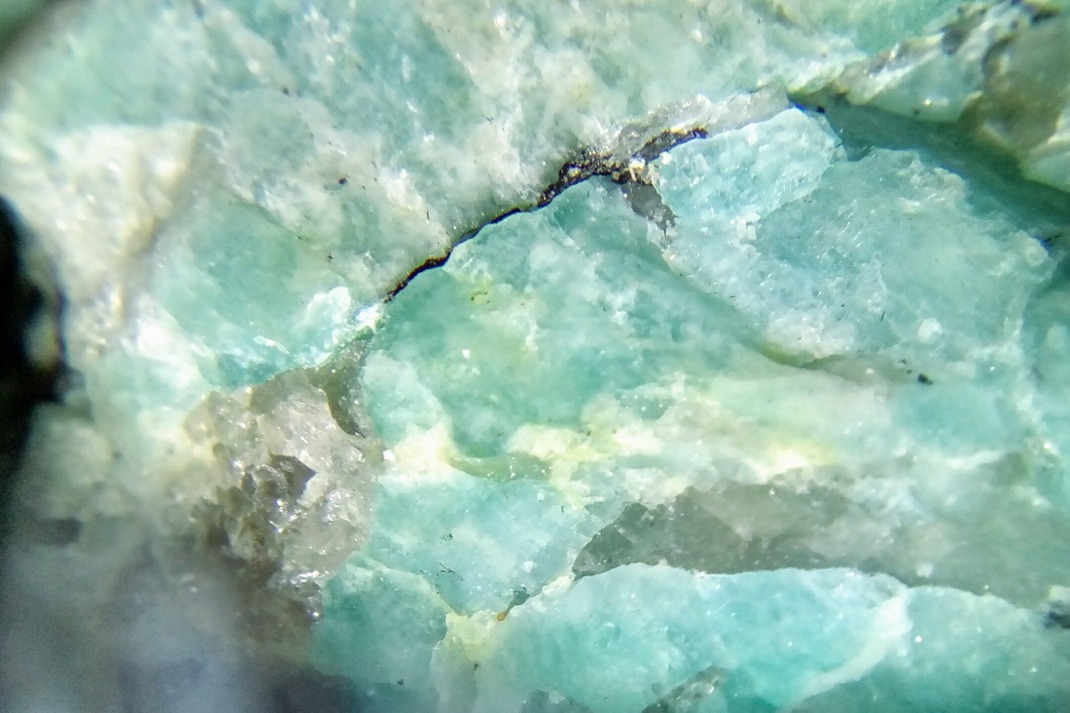

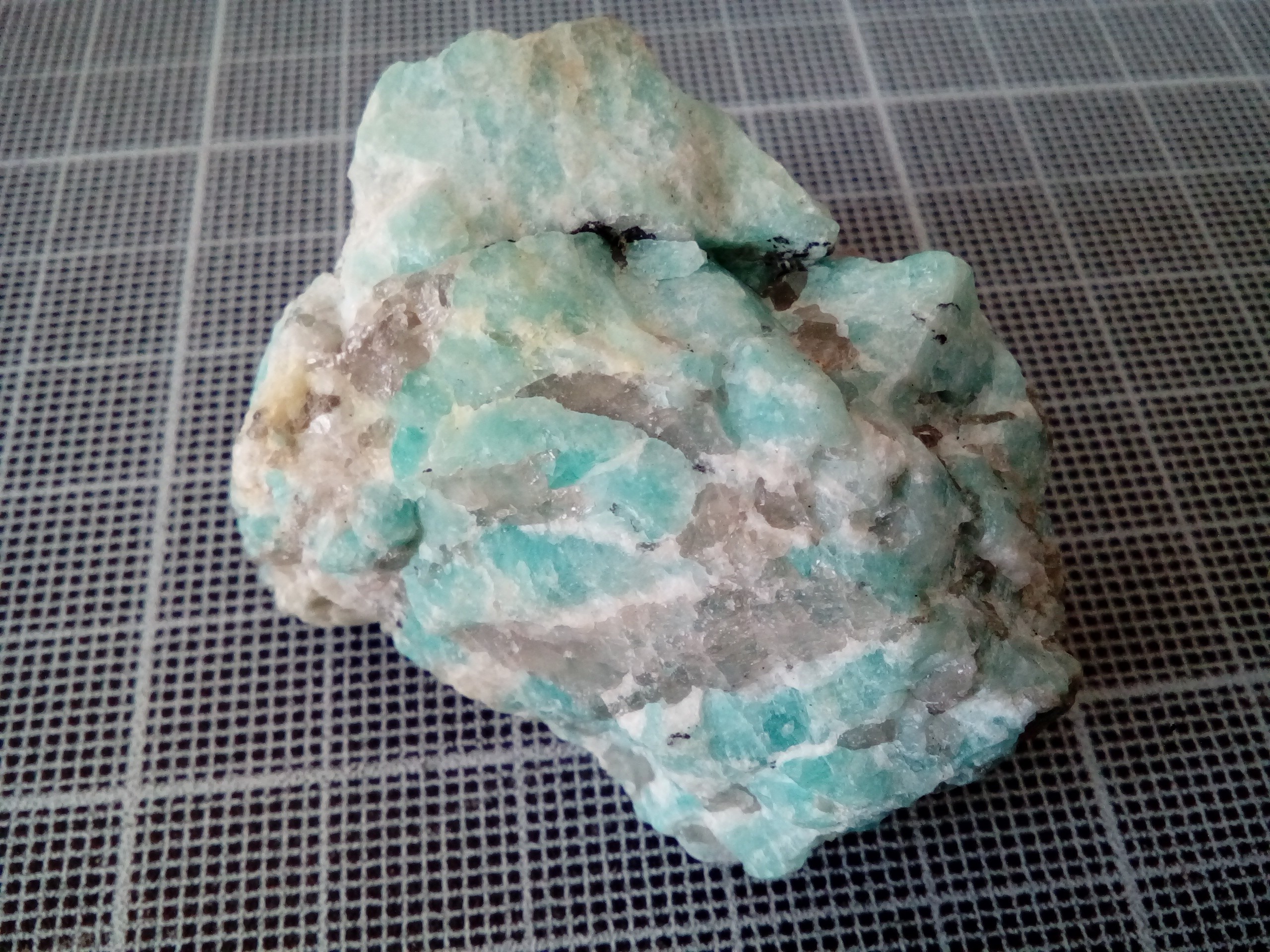

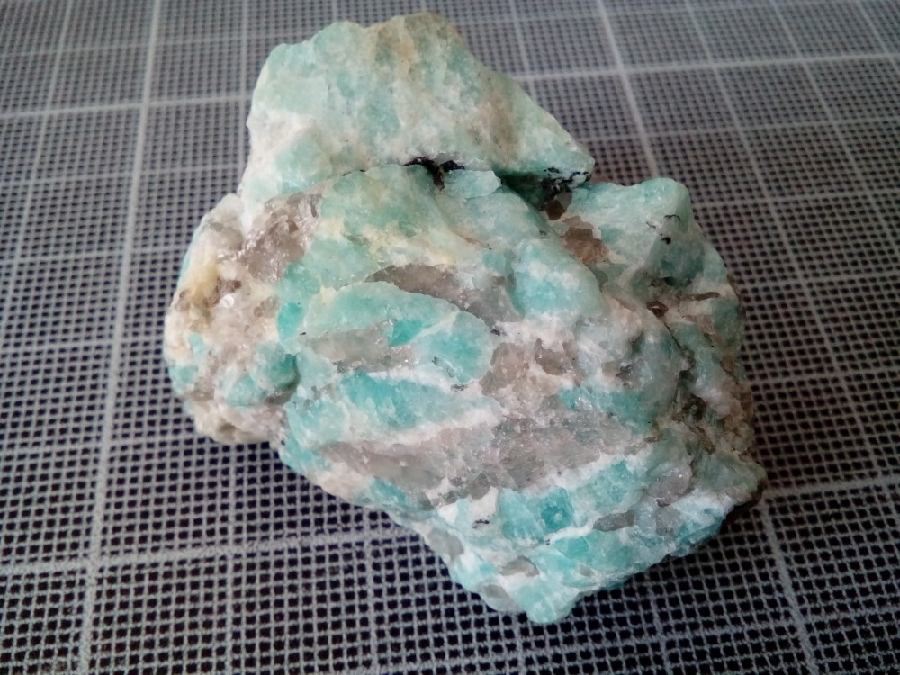

Minéral n°7

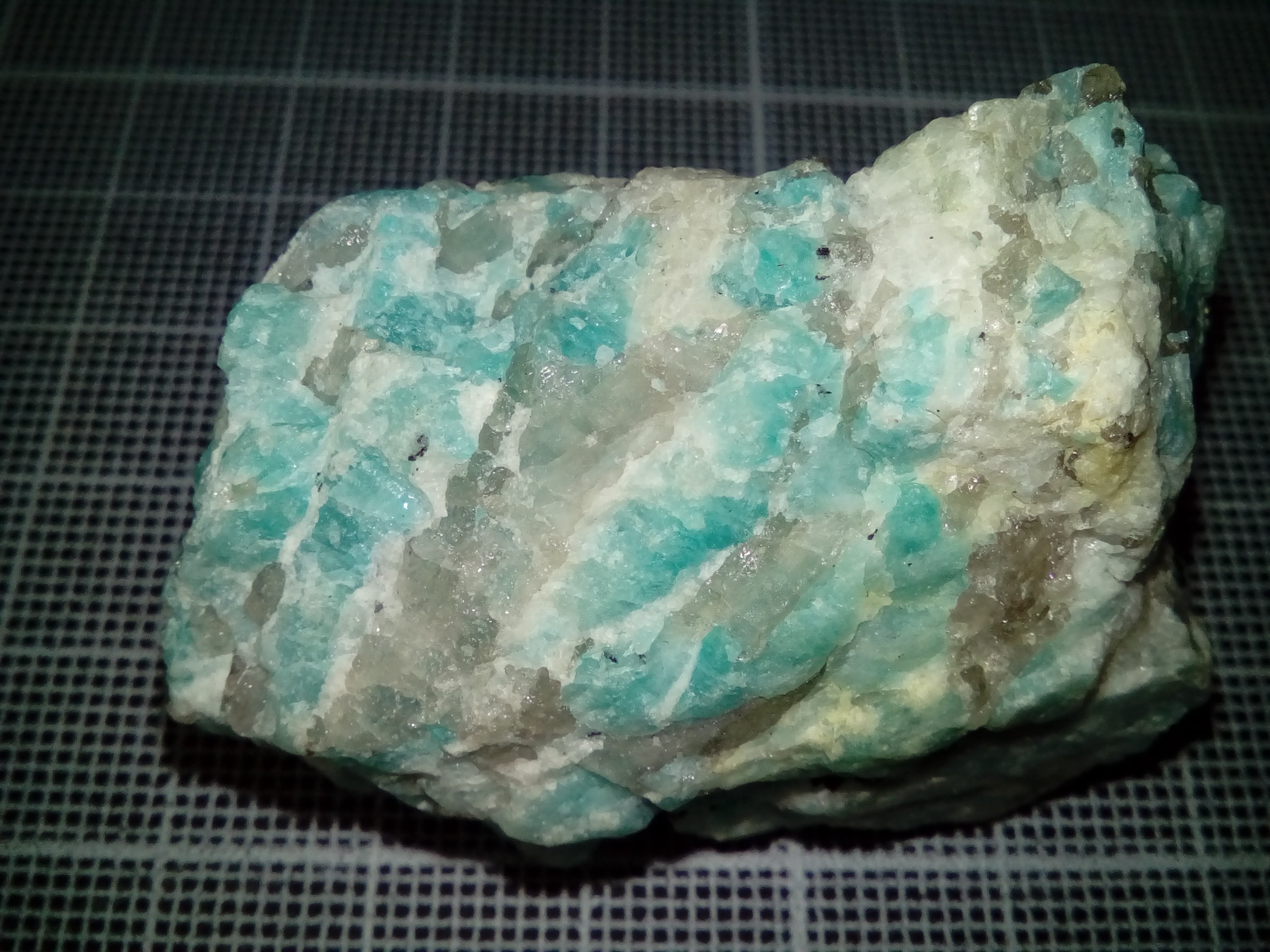

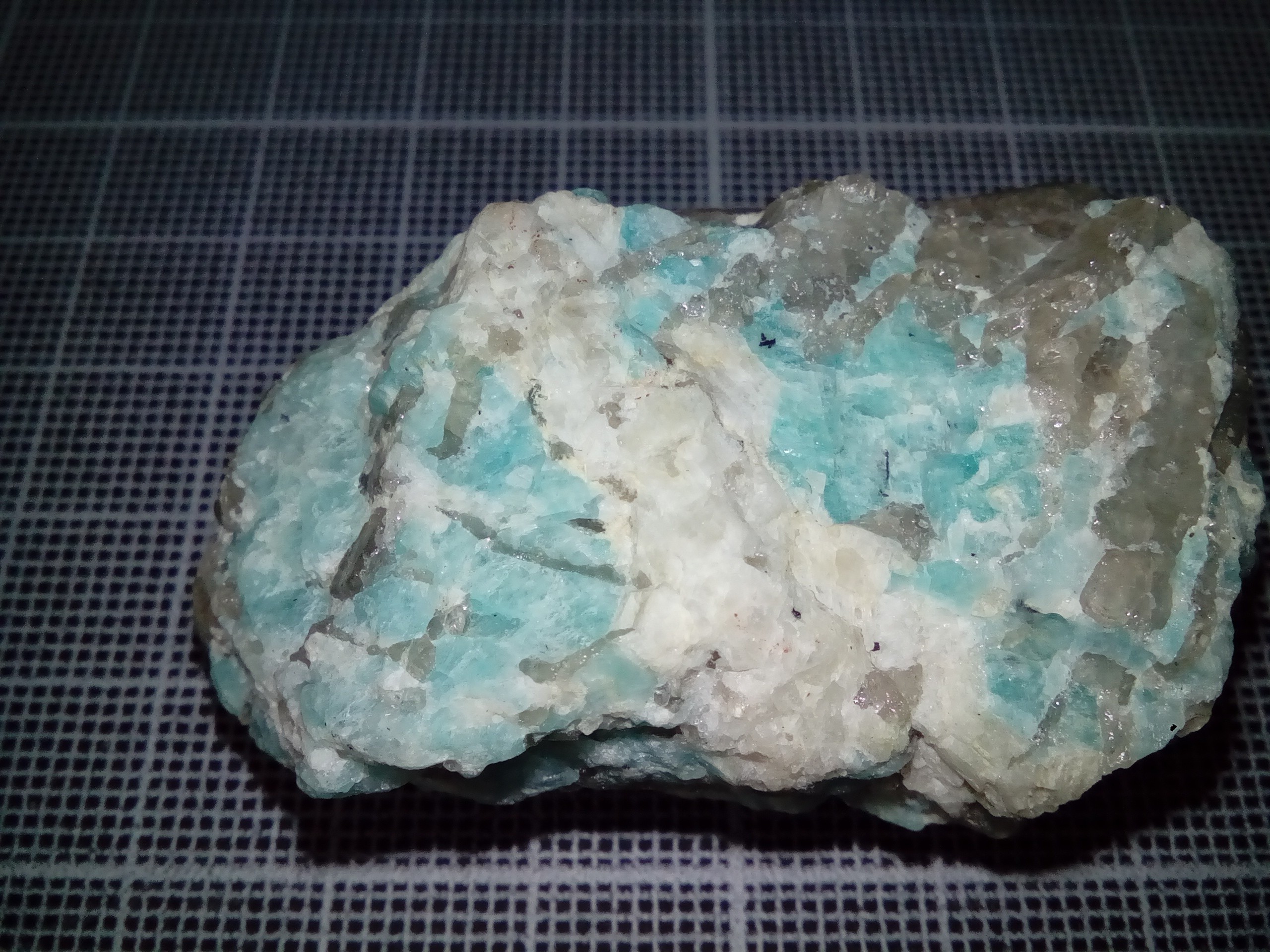

 amazonite ? provenance ?

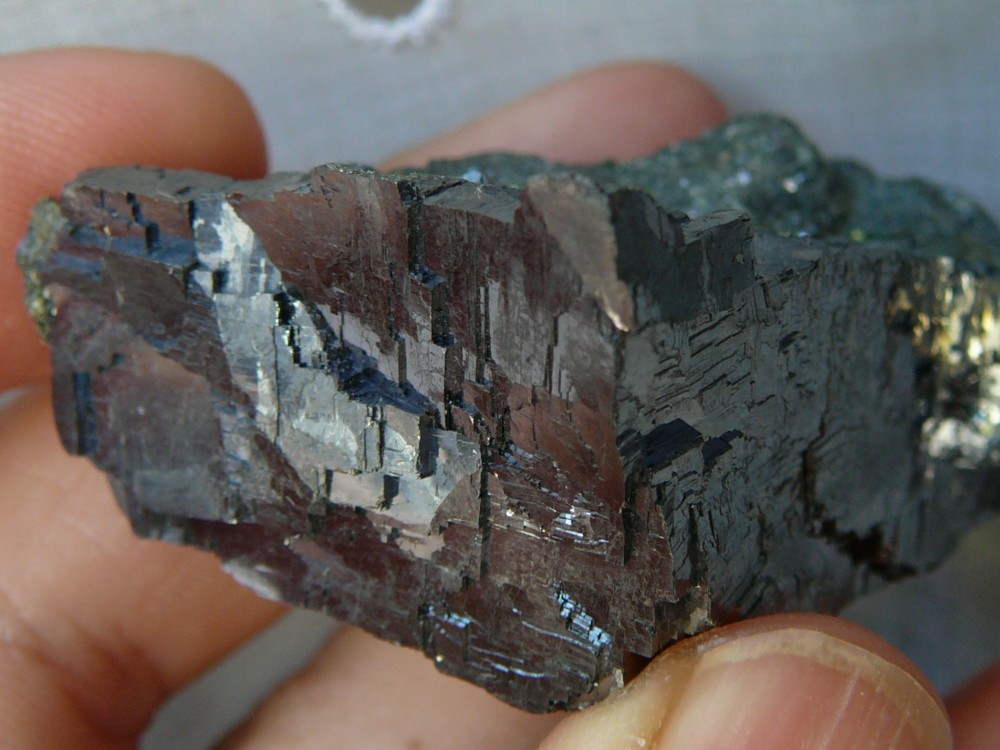

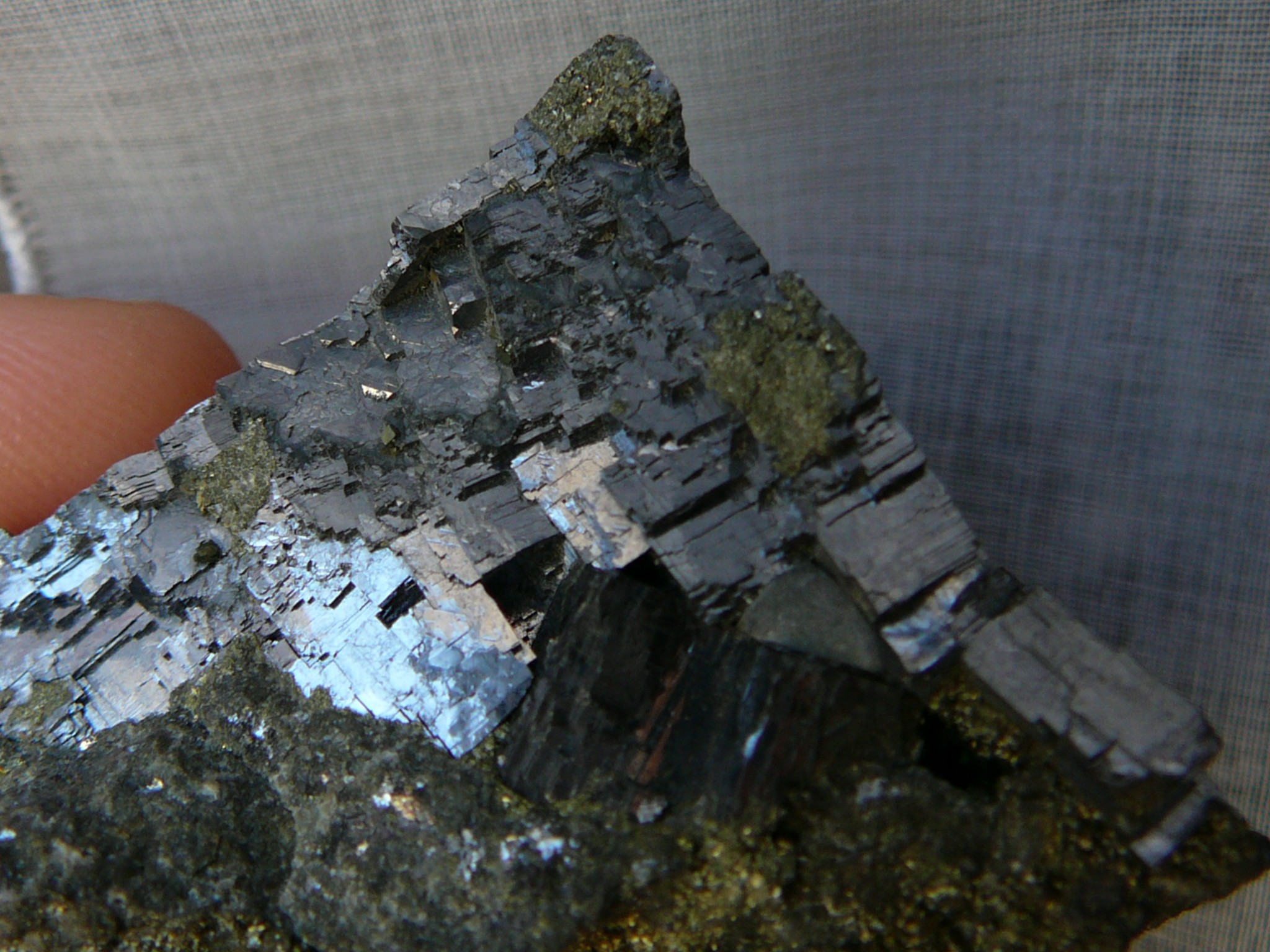

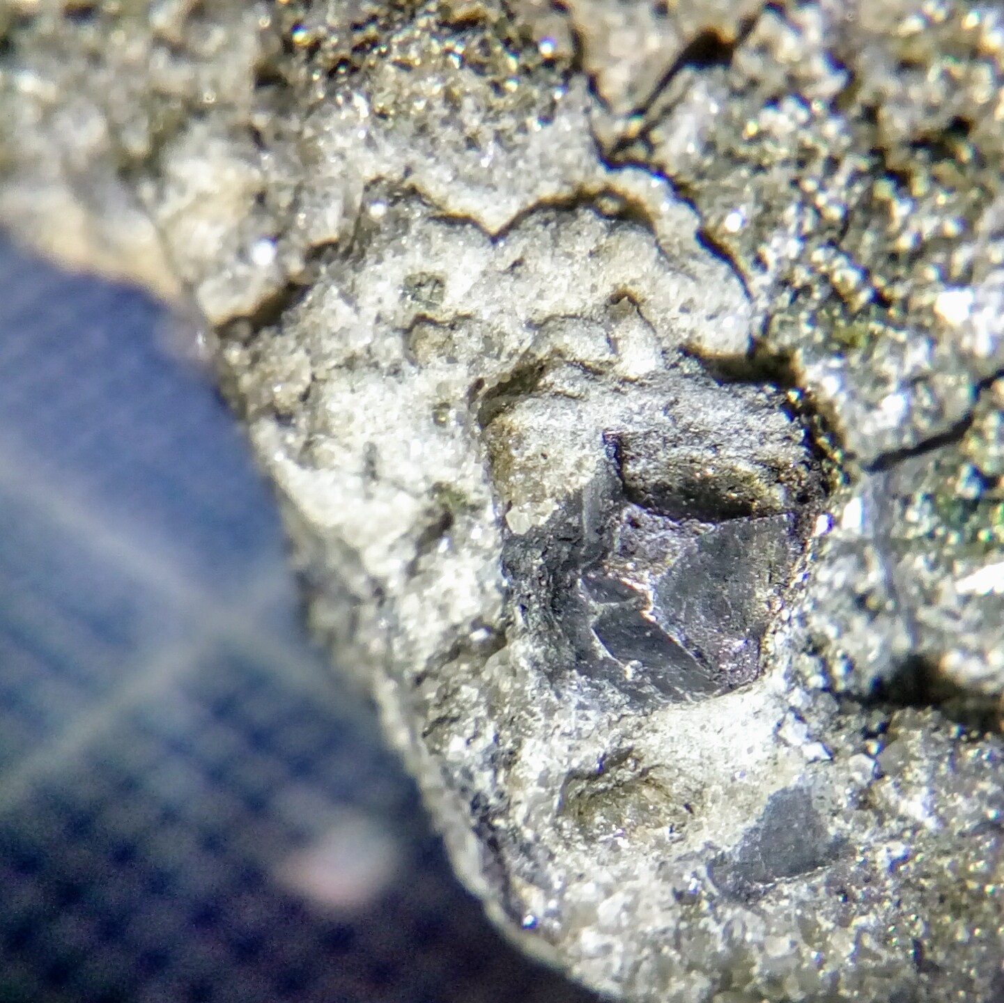

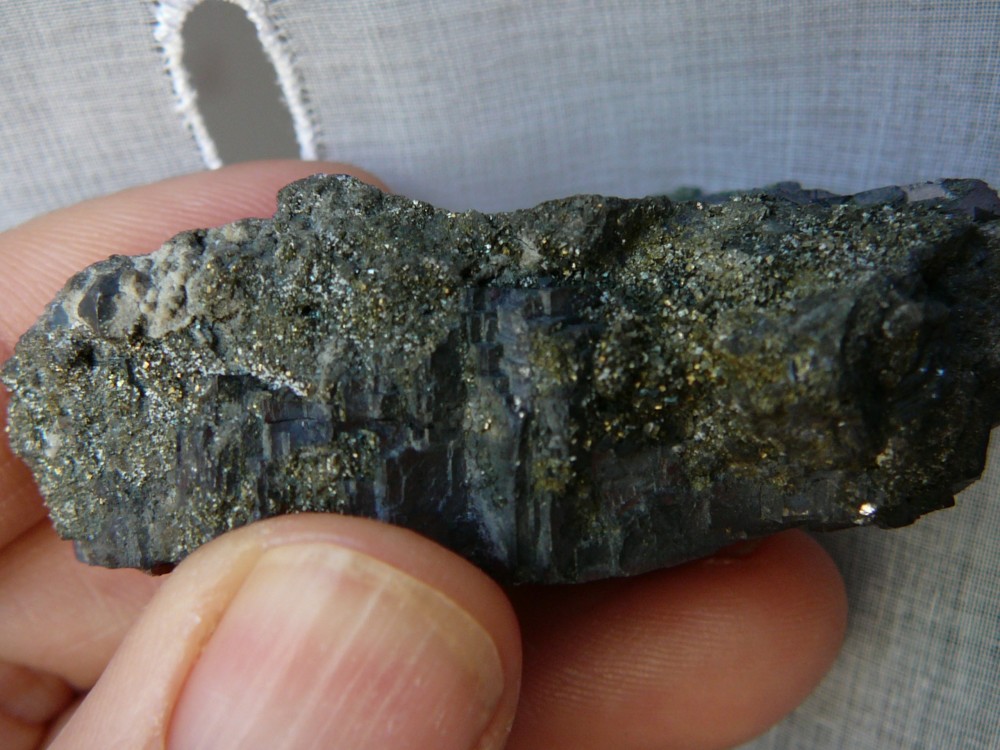

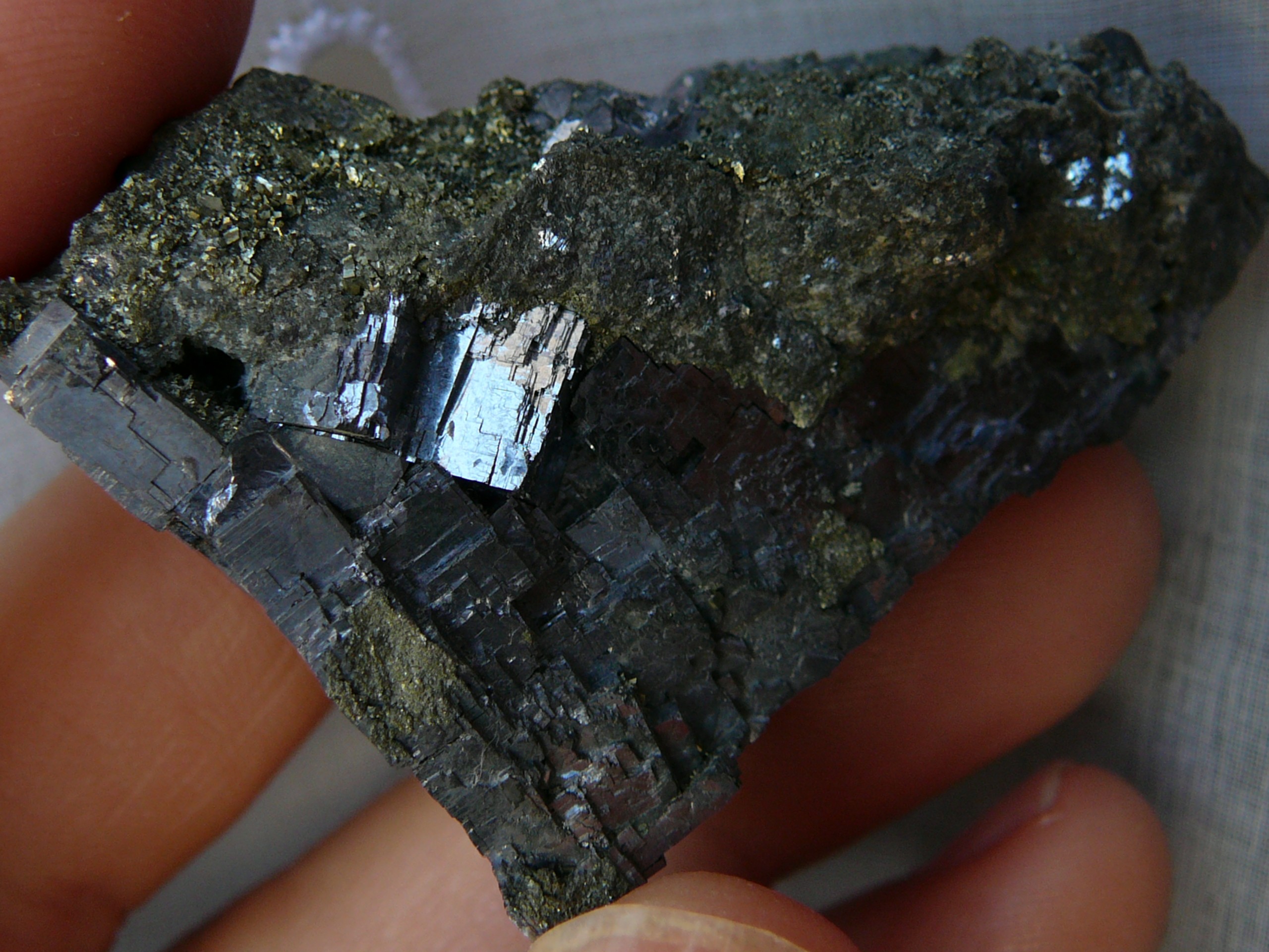

Minéral n°9
galène ?
poids 150g / 5*4*2.5.cm

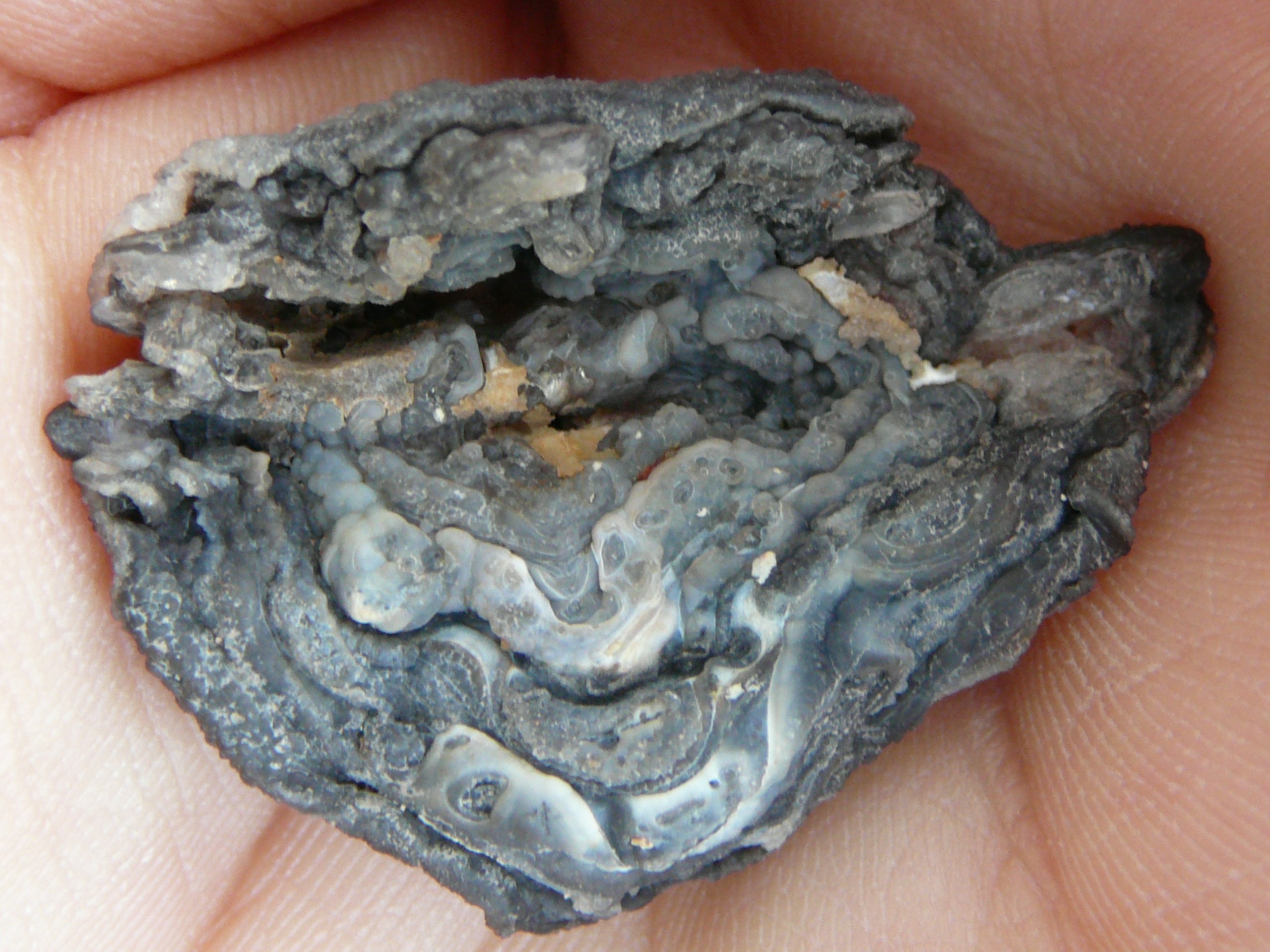

Minéral n°10
agate - calcédoine ?
Brésil ??

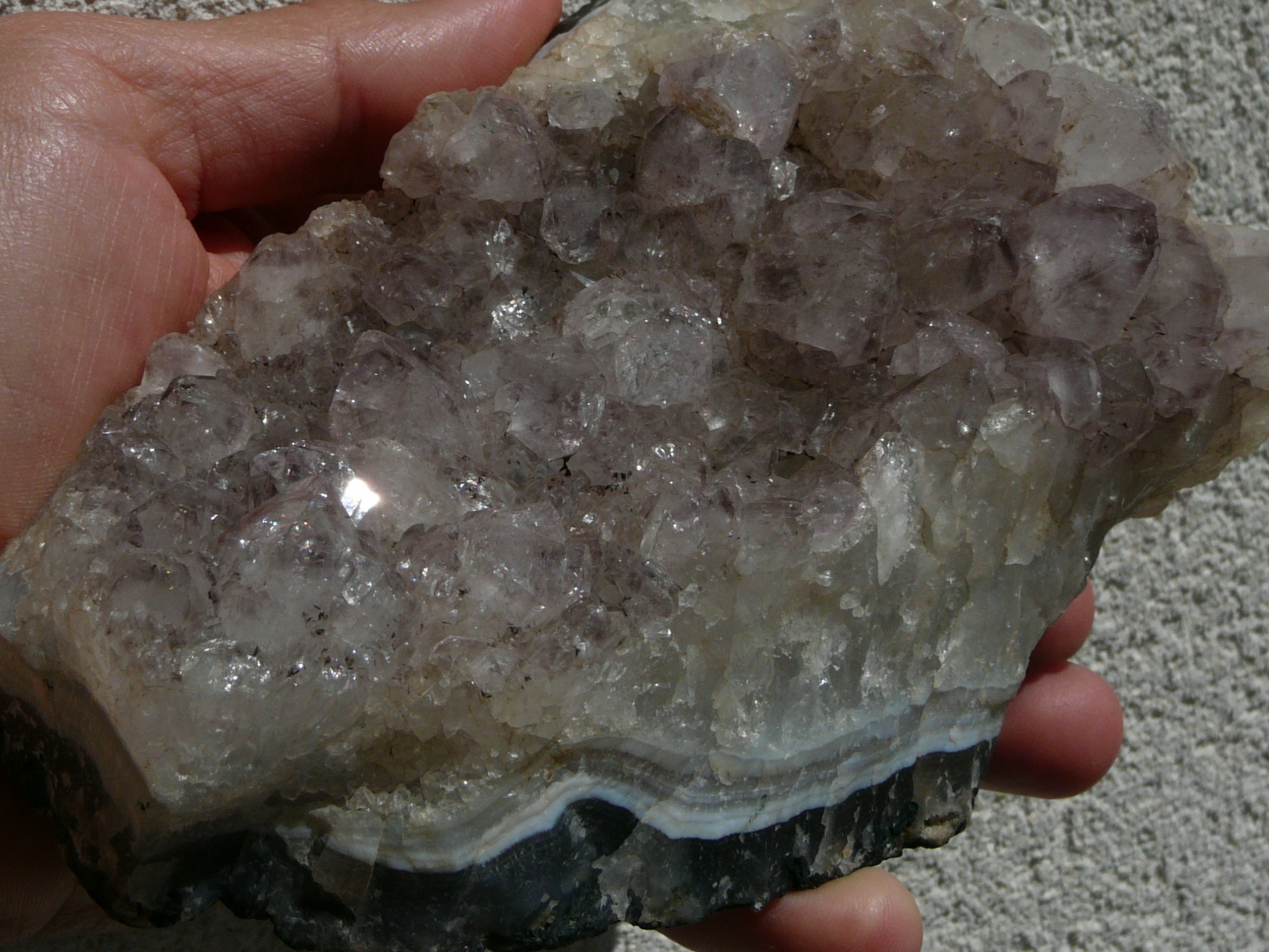

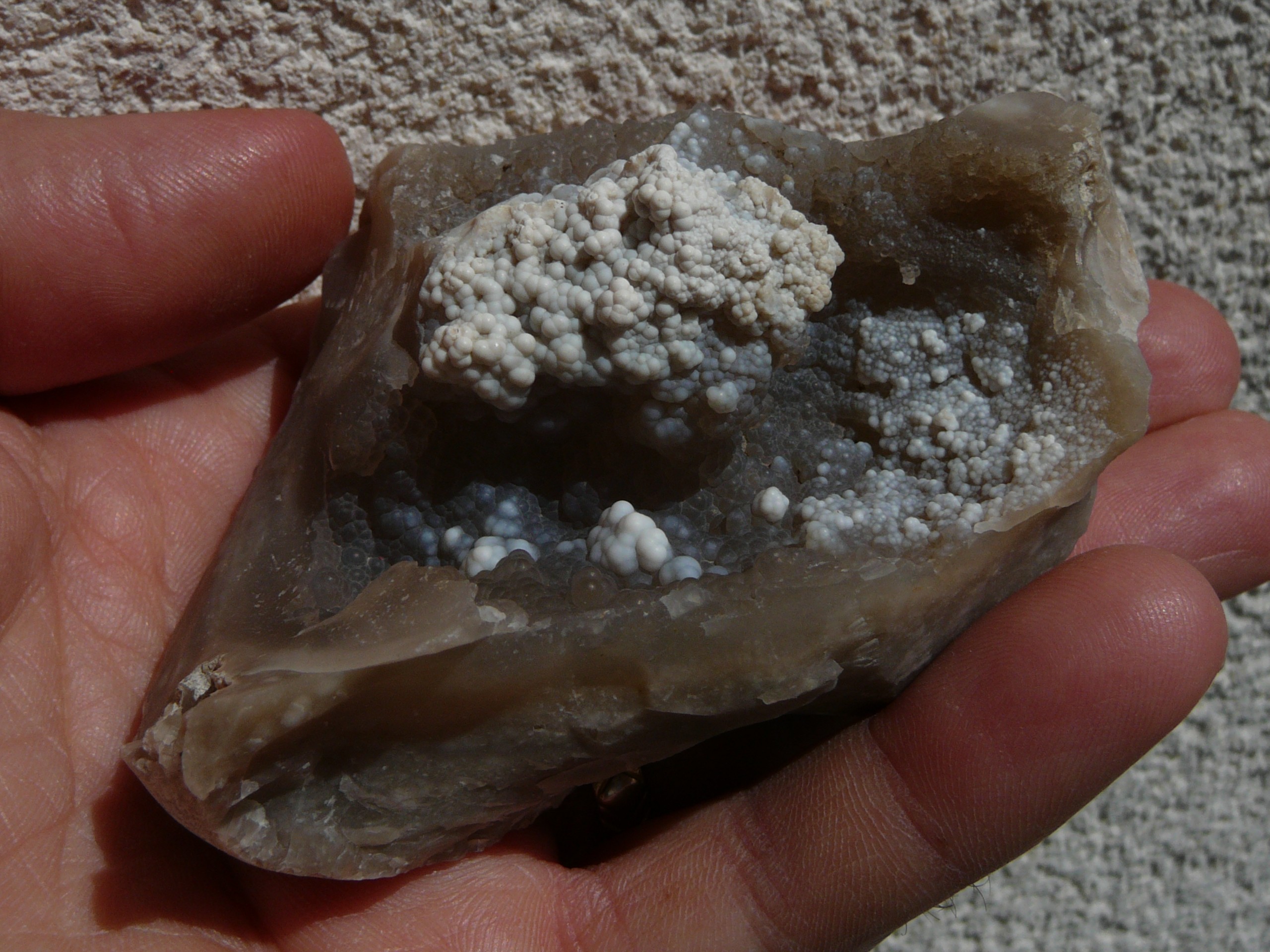

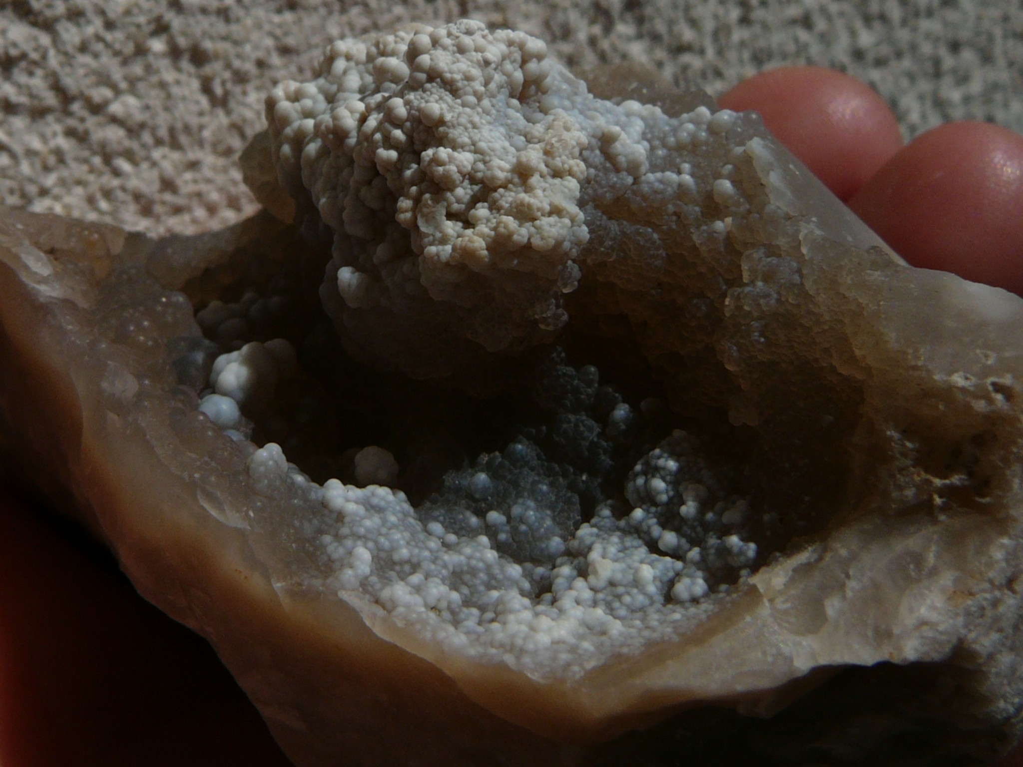

minéral n°11
calcédoine laiteuse ???

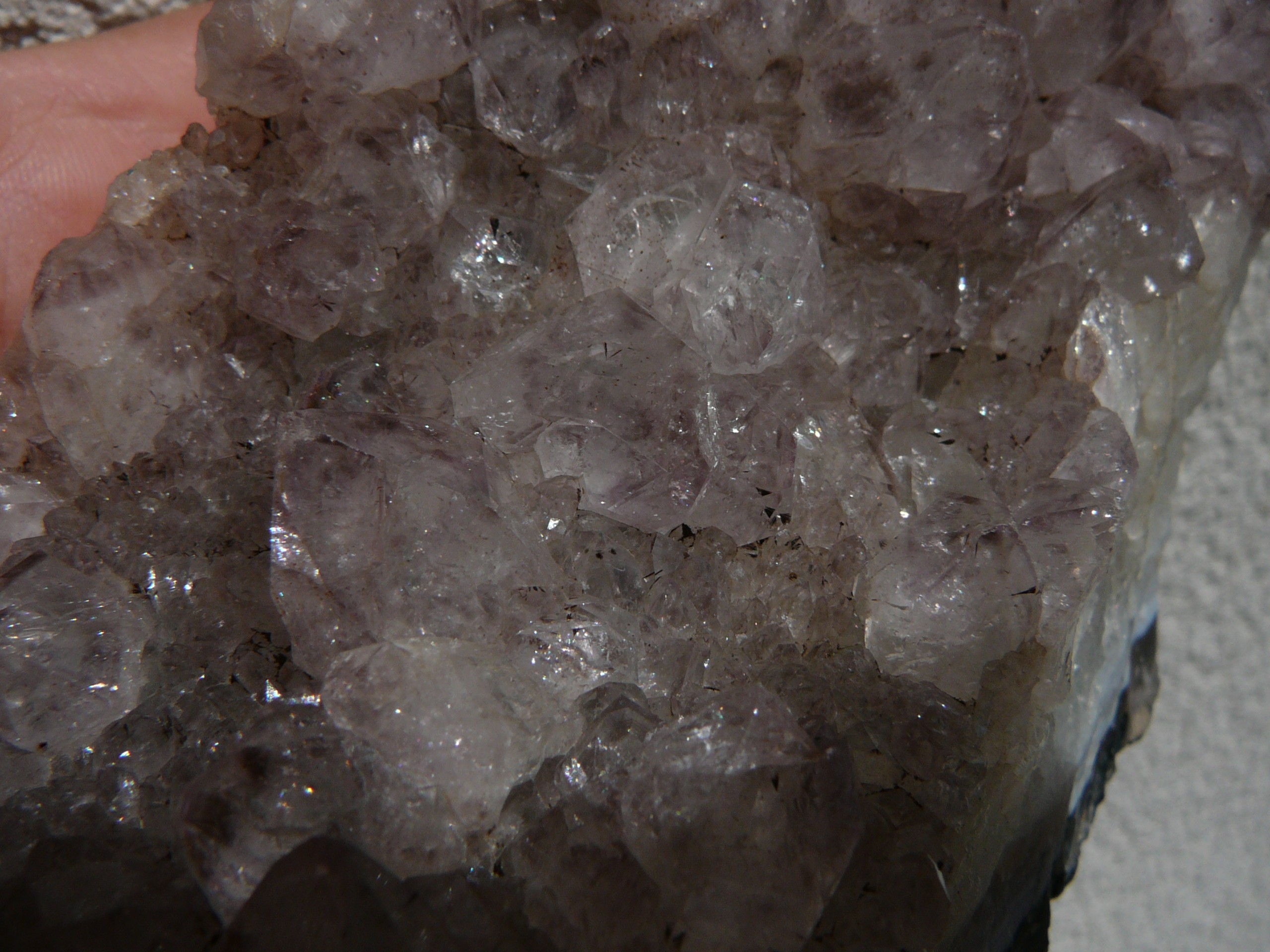

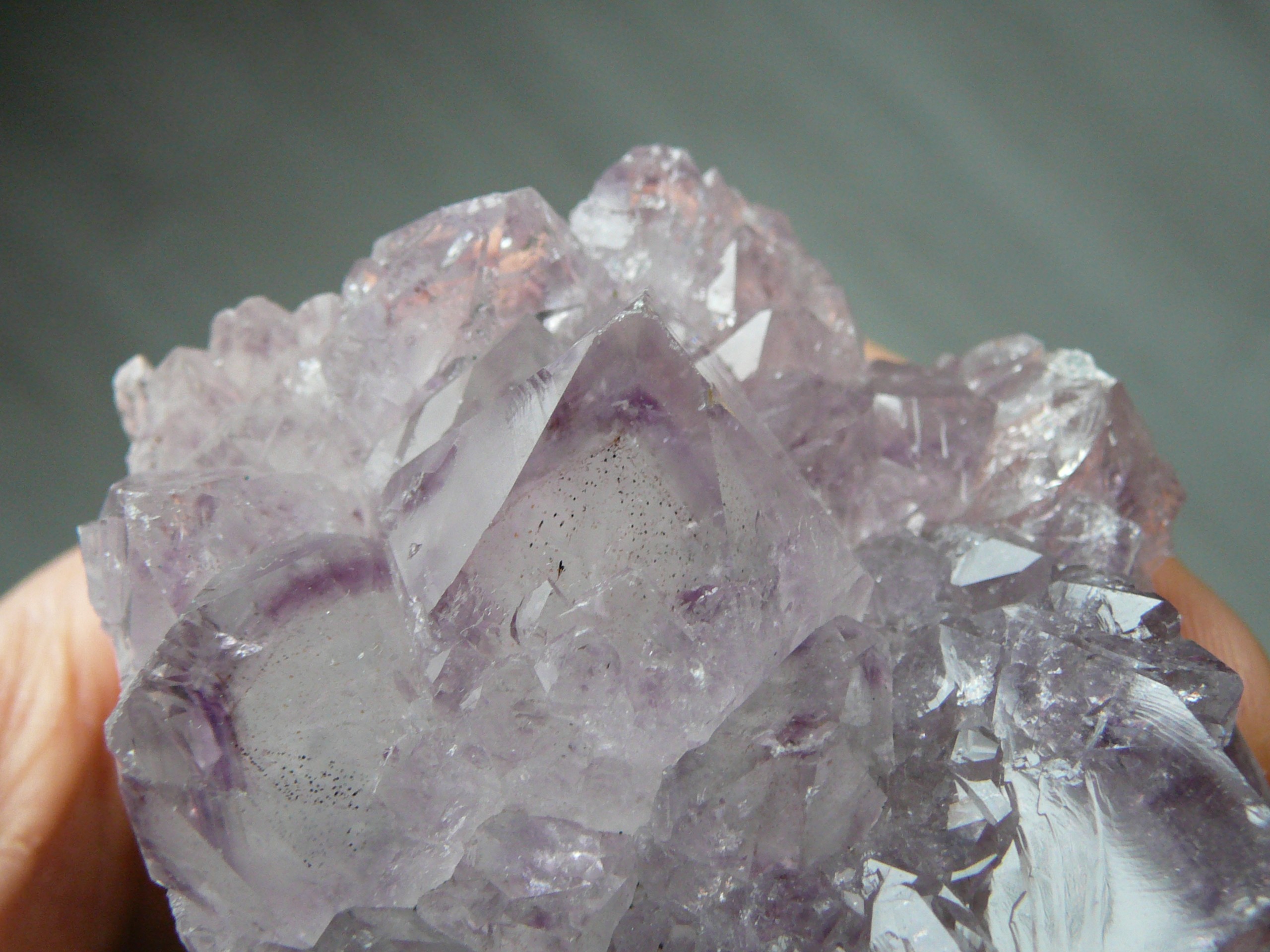

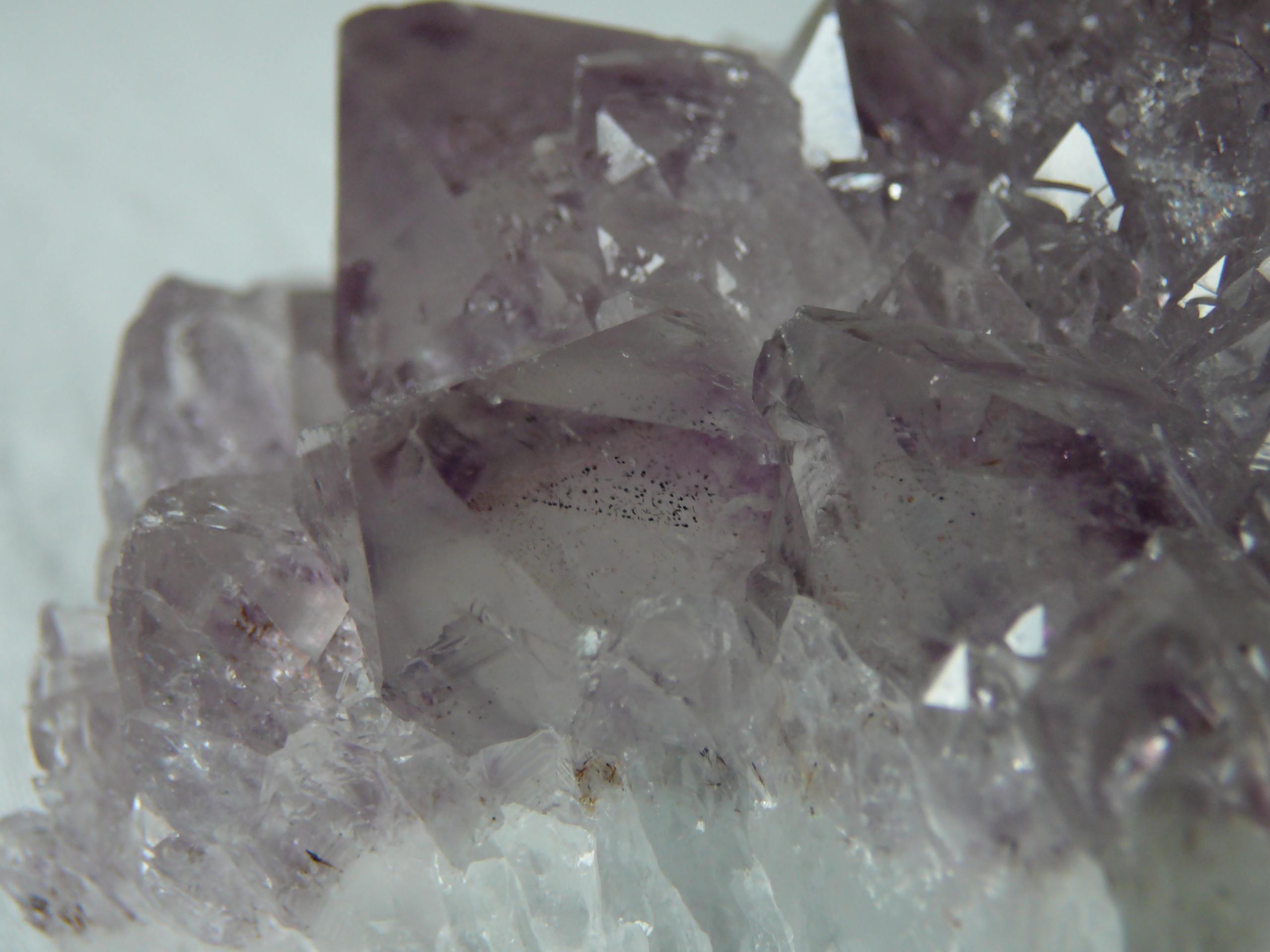

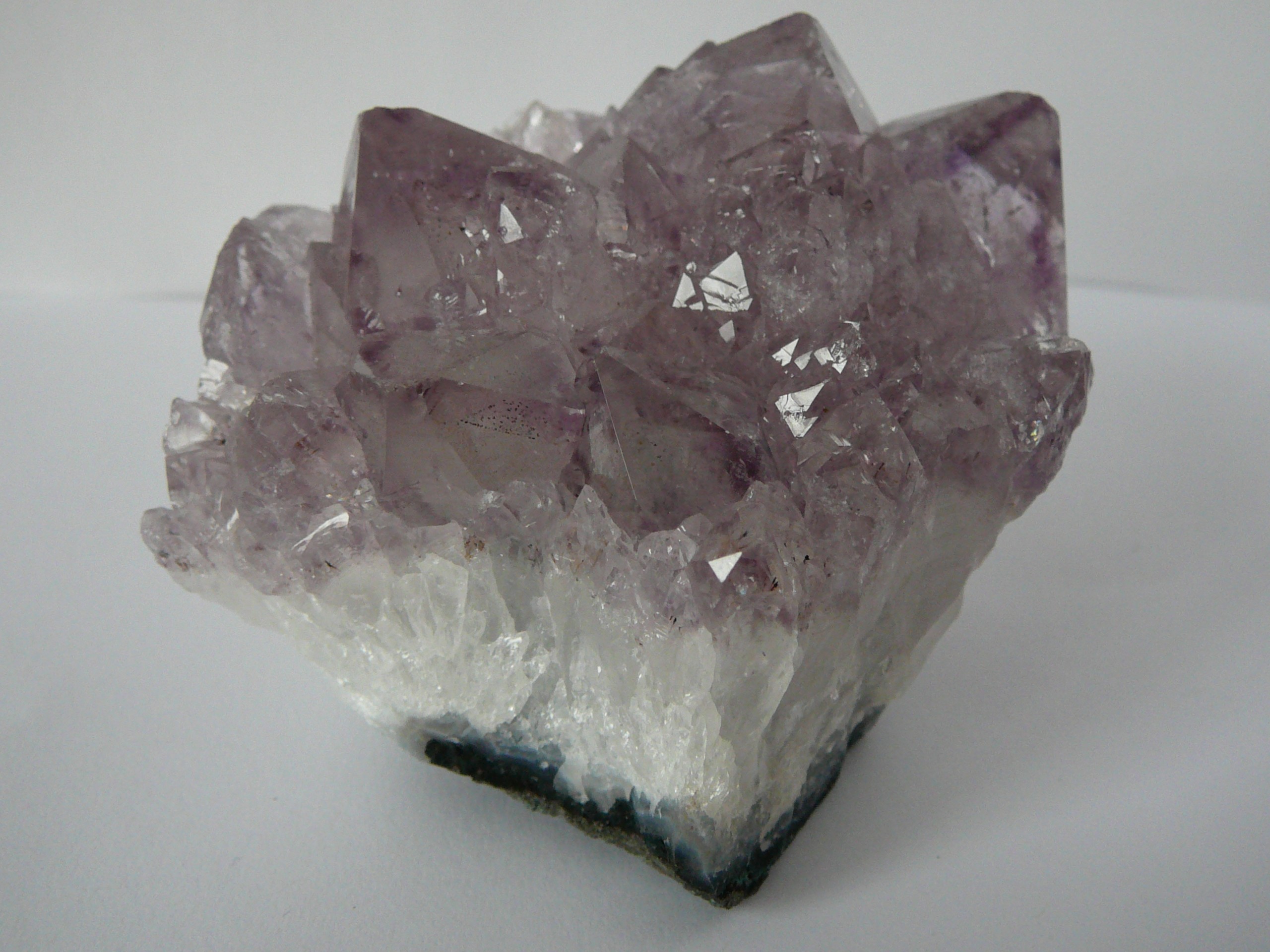

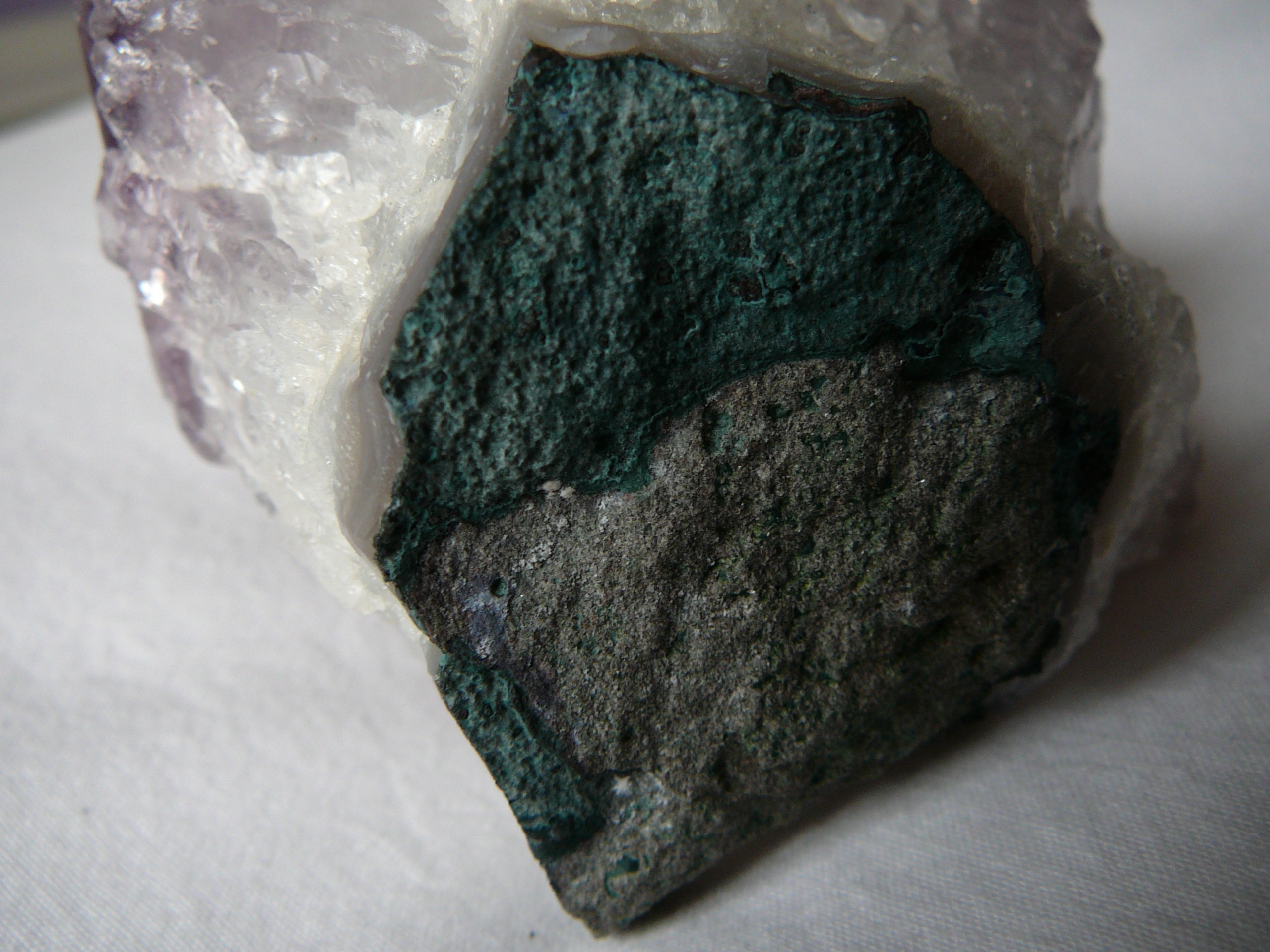

minéral n°12

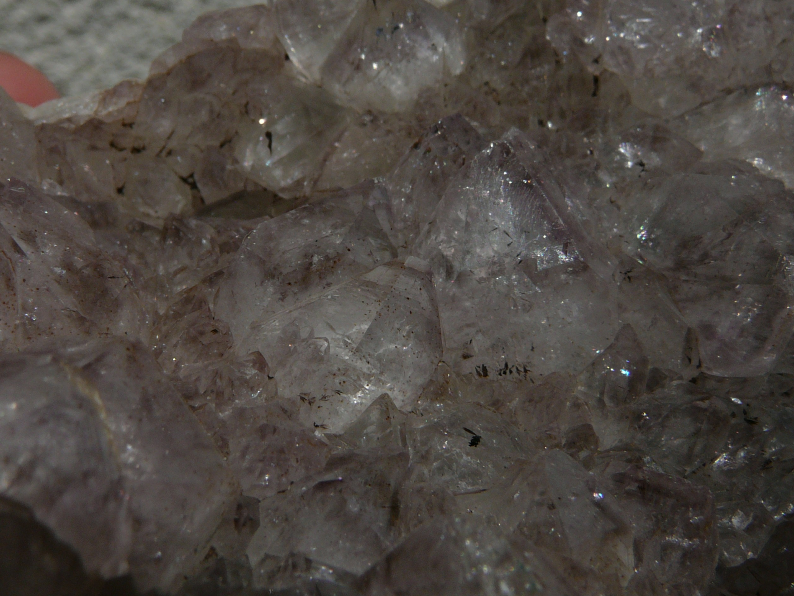

quartz fantôme améthyste + inclusion de ?
provenance ?

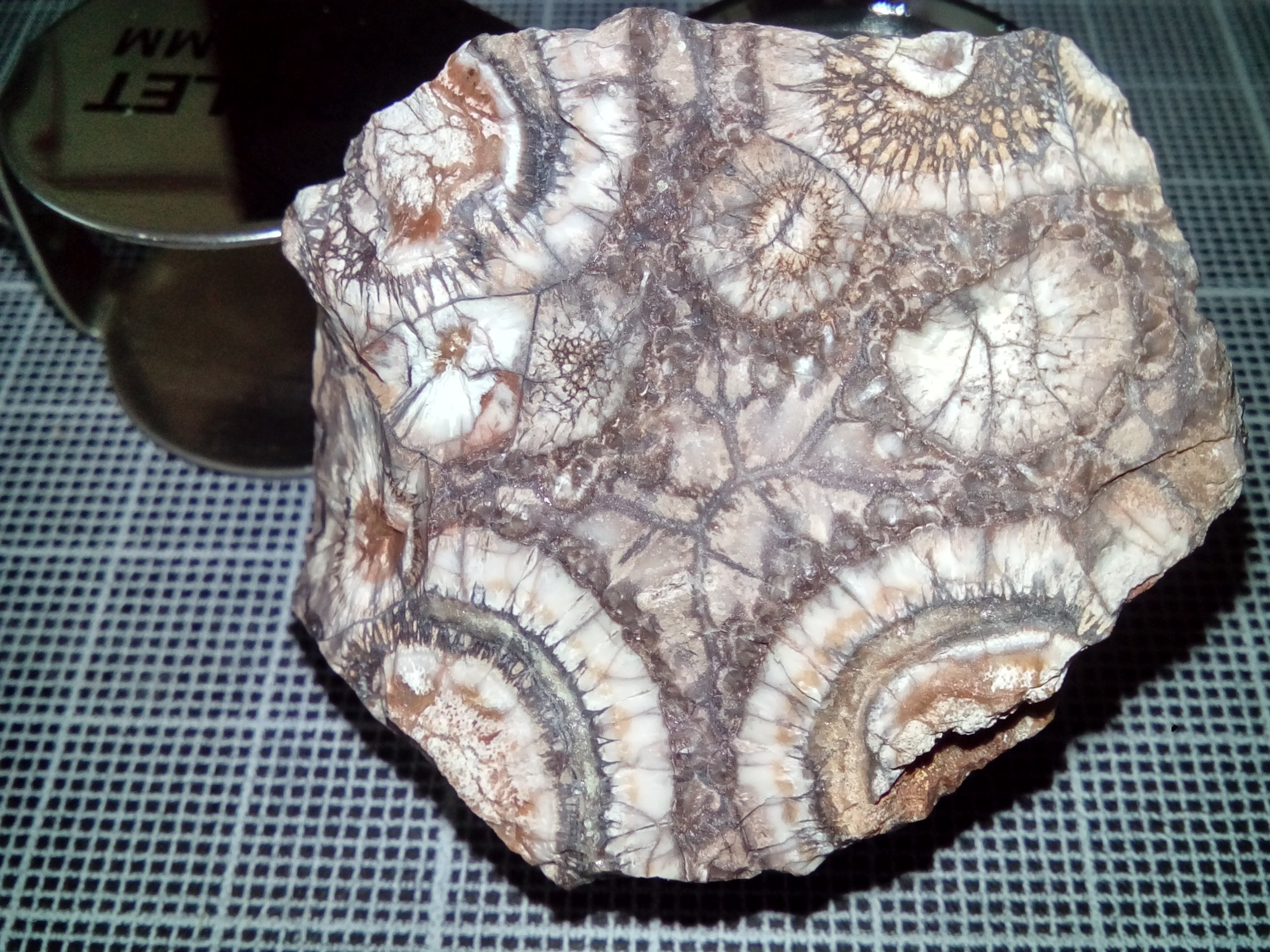

scolesite ...
Comment la nettoyer ?
1- Gypse, possible région de Victoria - Australie
2 - Faire tests
3 - Hemimorphite sur Limonite d'Ojuela - Durango - Mexique
4 - Celestite, Soufre de Machow - Pologne
5 - Wavellite de Hot Springs - Arkansas, U.S.A.
6 - Dioptase, si antérieur à 1995 possible Tantara - R.D.C.

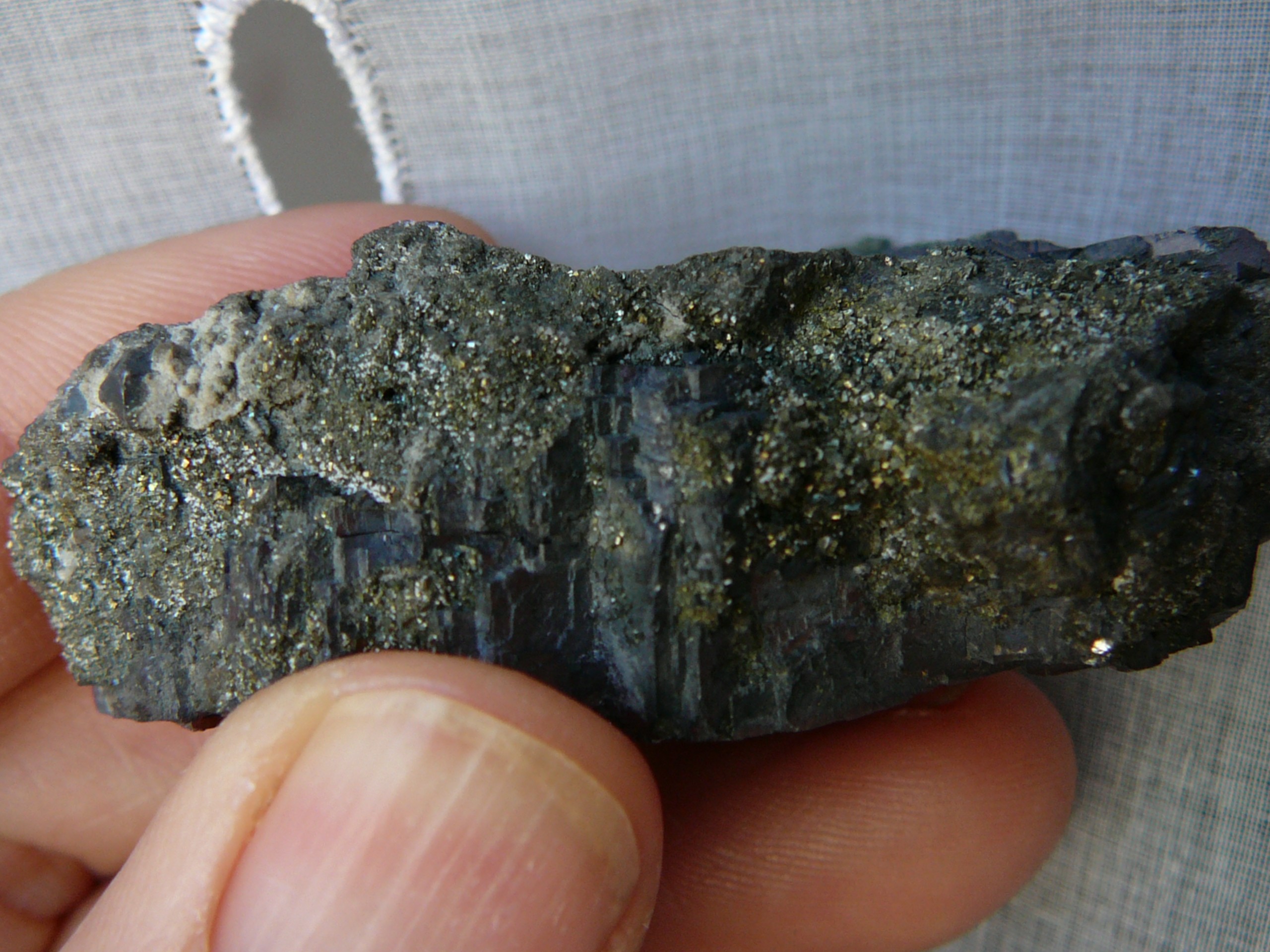

9 - Galène et Pyrite, il y a autre chose dessus, Calcite? Possible Trepca - Kosovo
10 - Calcédoine du Minas Gérais - Brésil

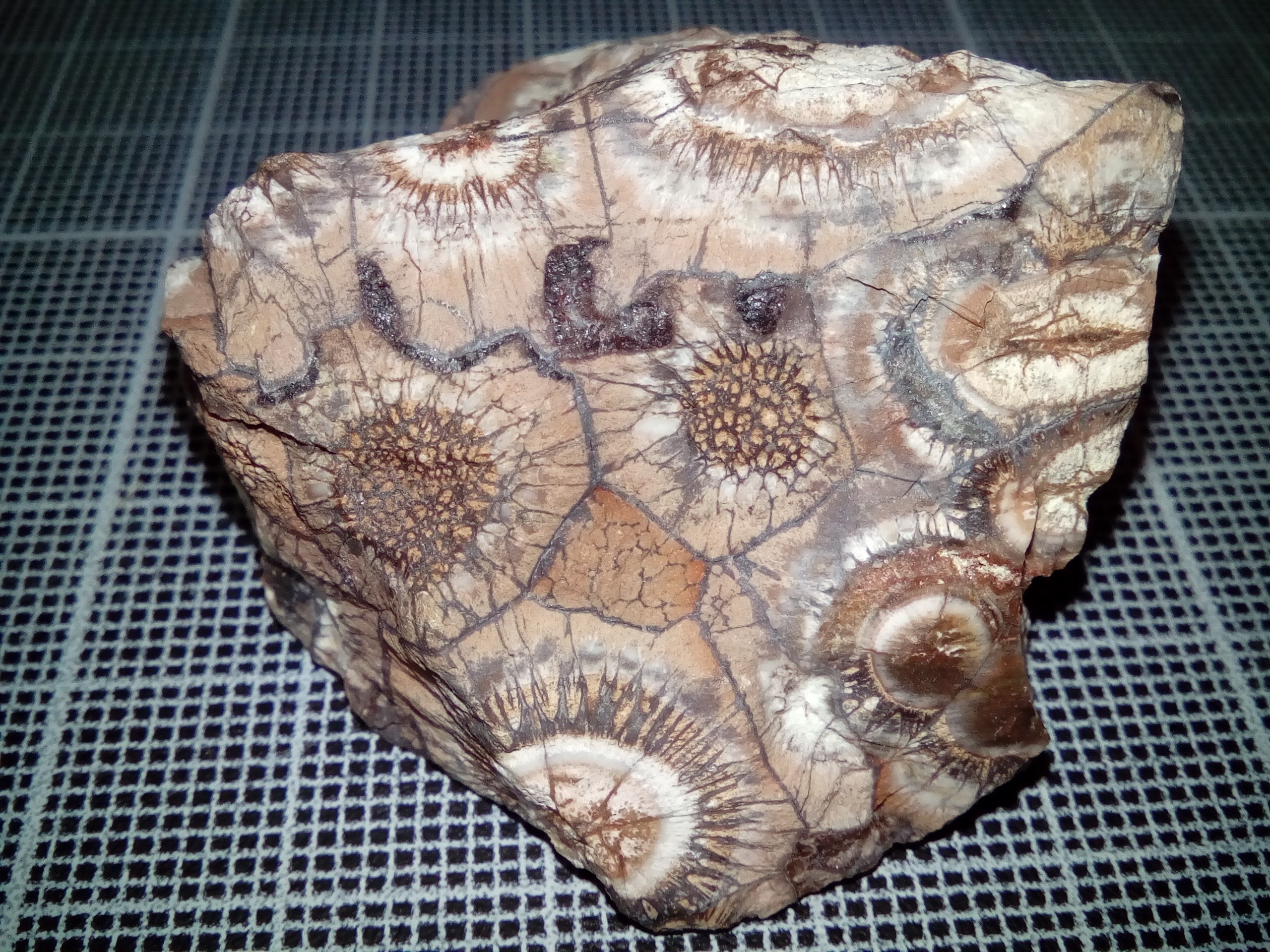

11 - Silex géodique avec mamelons de calcedoine blanche à bleutée, possible Français.
12 - Améthyste et Goethite en inclusion du Rio Grande do Sul - Brésil

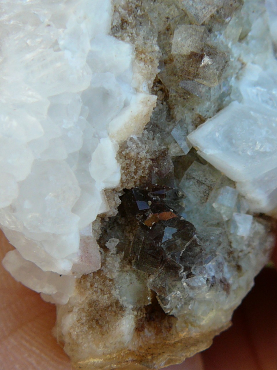

14 - Fluorite et Quartz, provenece?

16 - Calcite - Pyrite, provenance?
17 - Améthyste et Goethite en inclusion du Rio Grande do Sul - Brésil

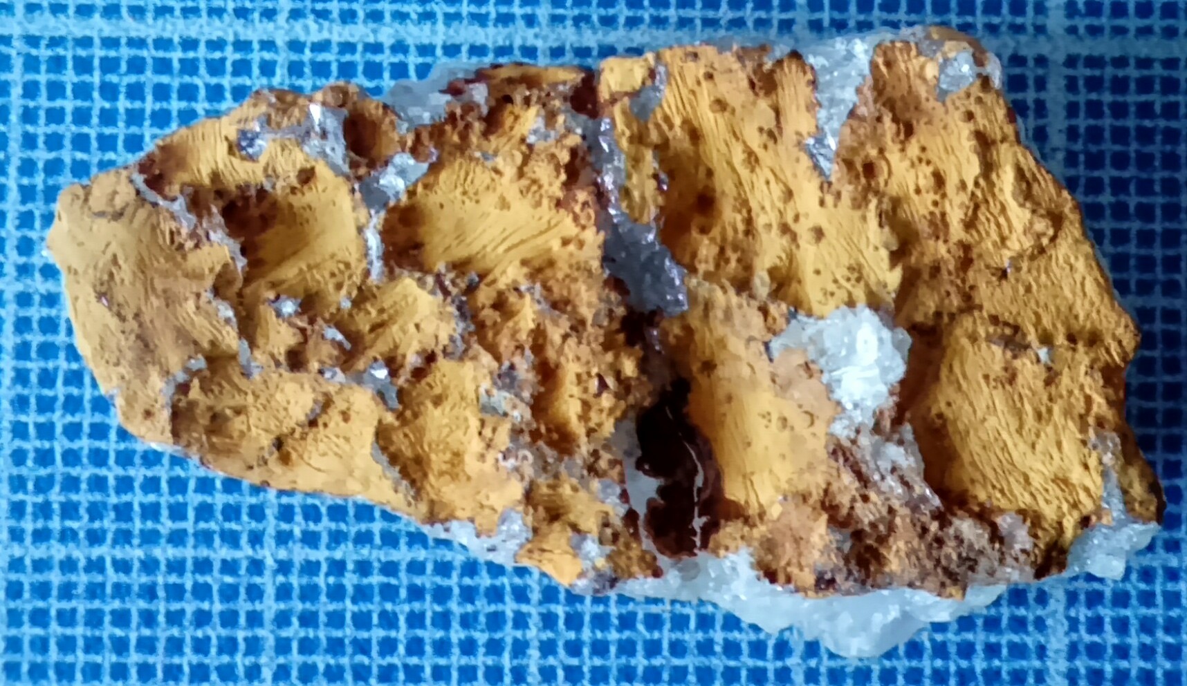

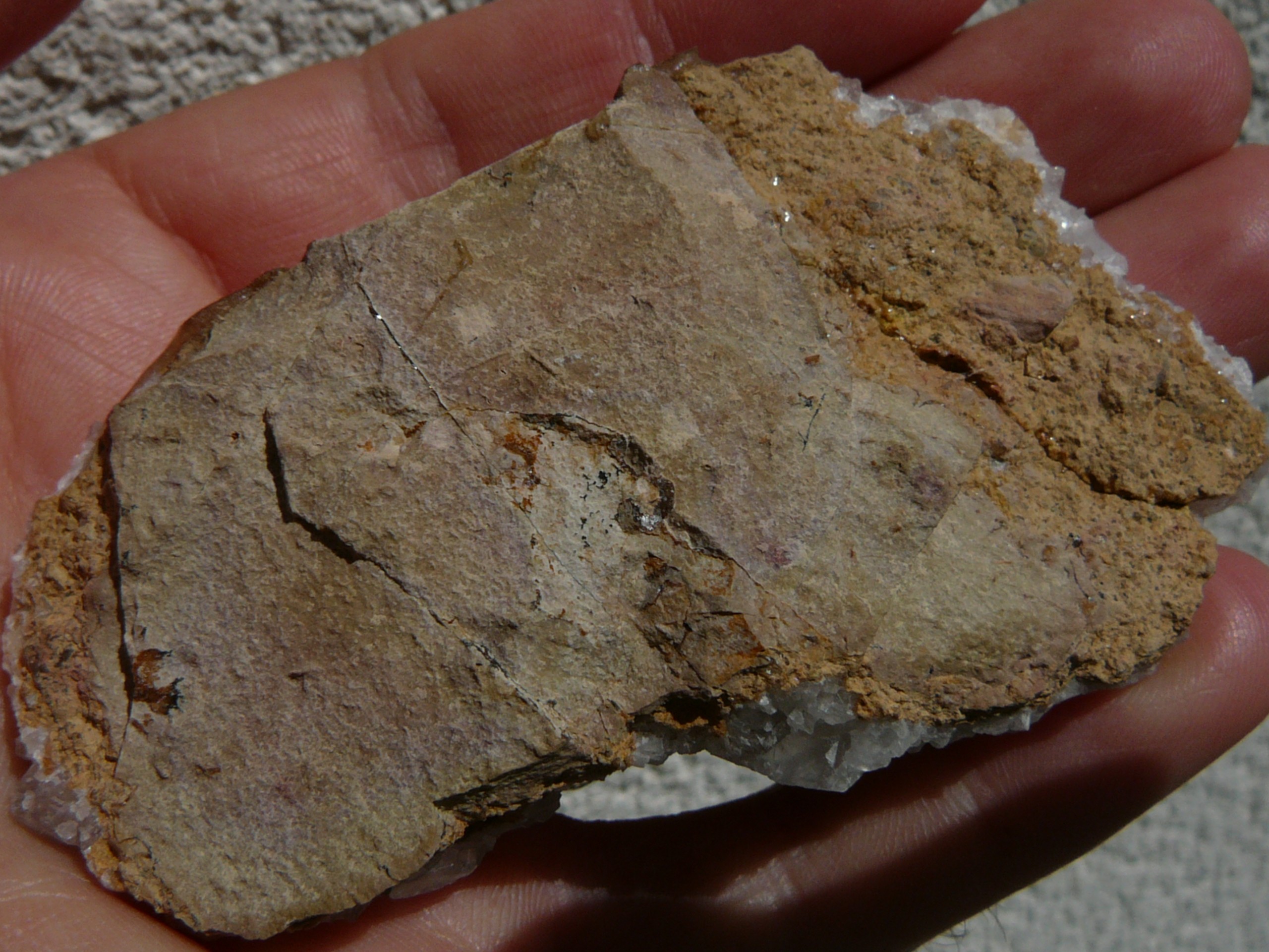

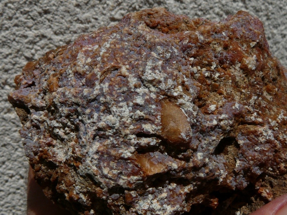

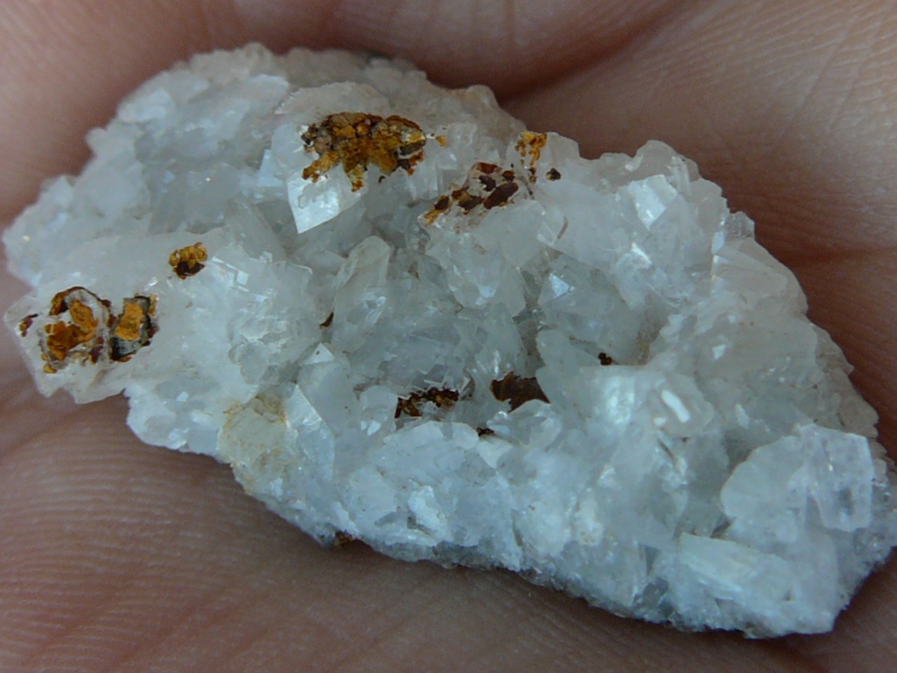

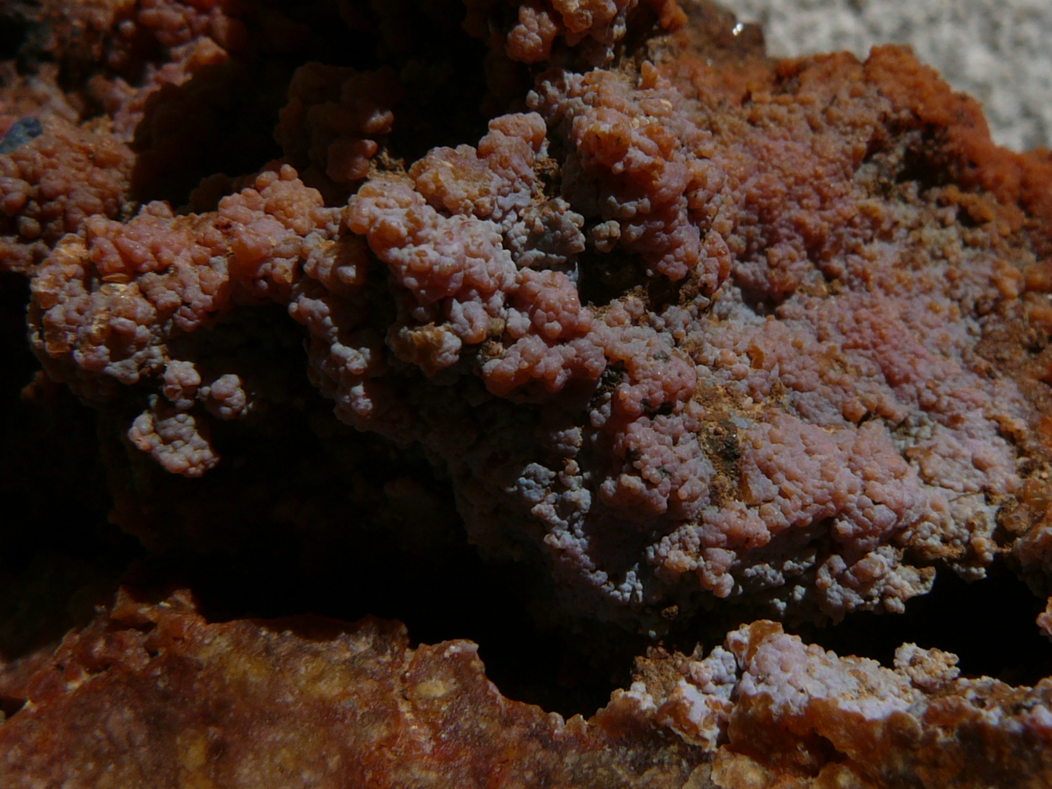

20 - Il faut comparer avec la 3, je ne vois pas tout, je dirais Calcite et Hémimorphite avec des traces de Limonite (marron)
        provenance possible Santa Eulalia - Chihuahua - Mexique.

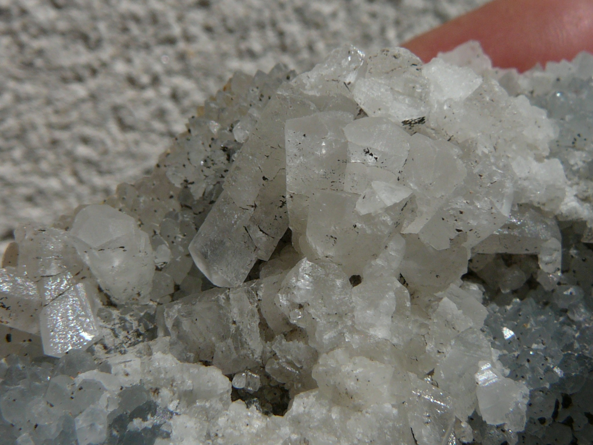

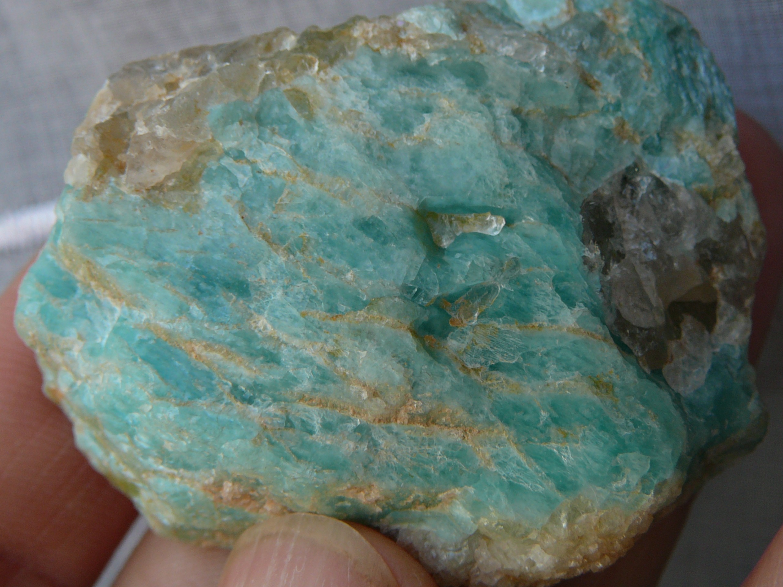

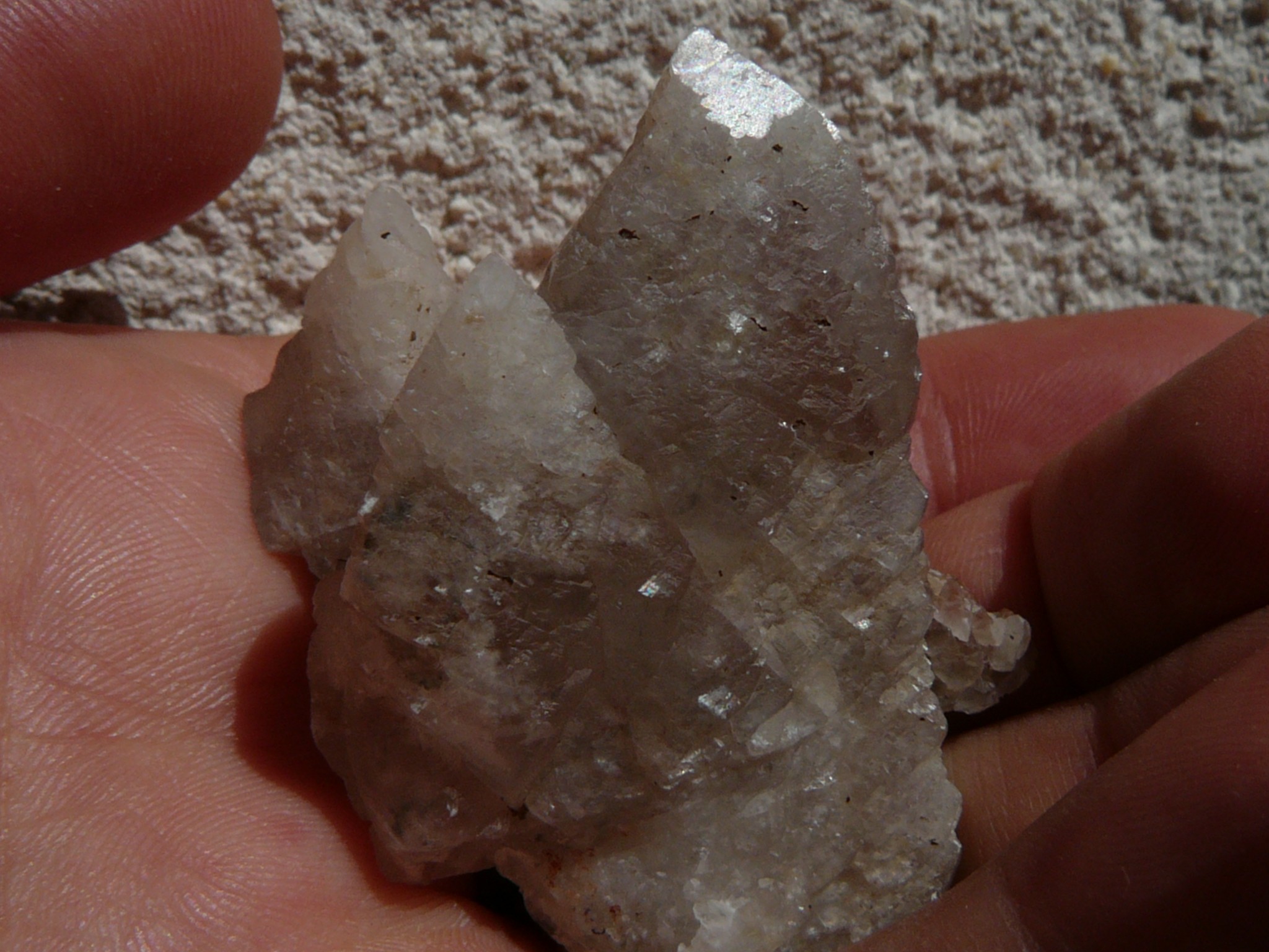

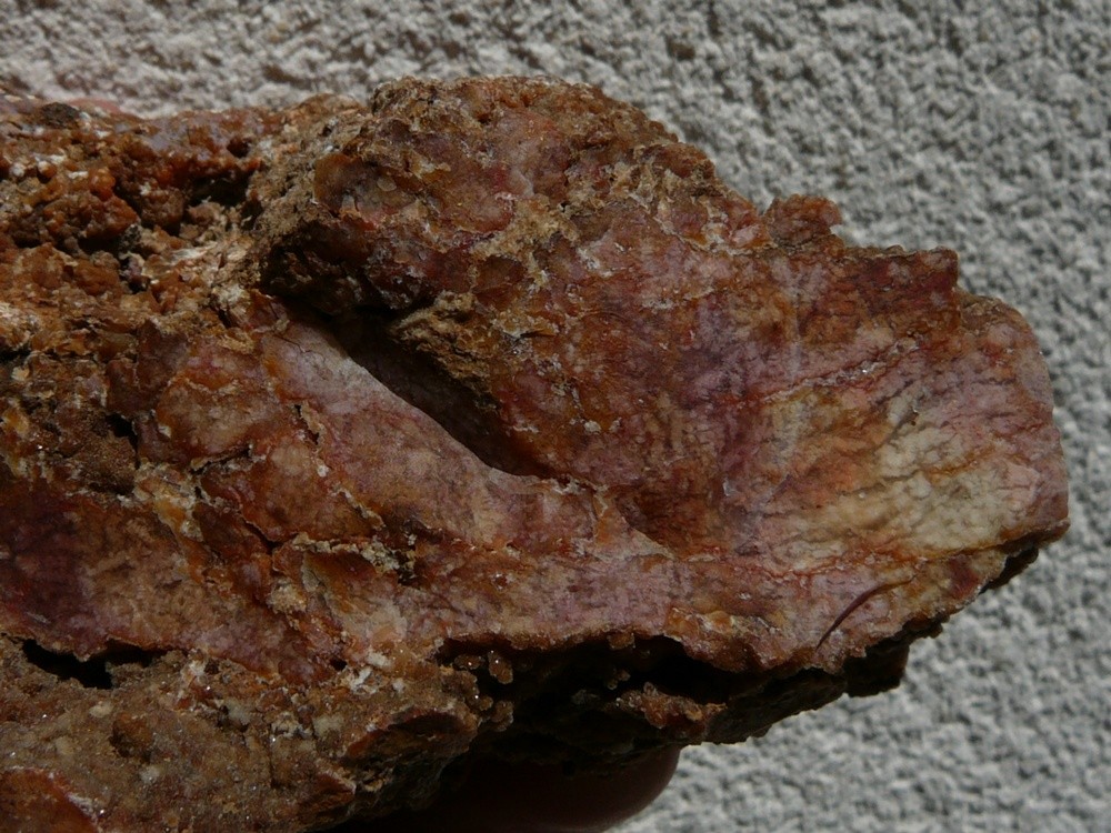

Minéral numéro 2 et 7
Raye le verre.
n'est pas rayé par un couteau.

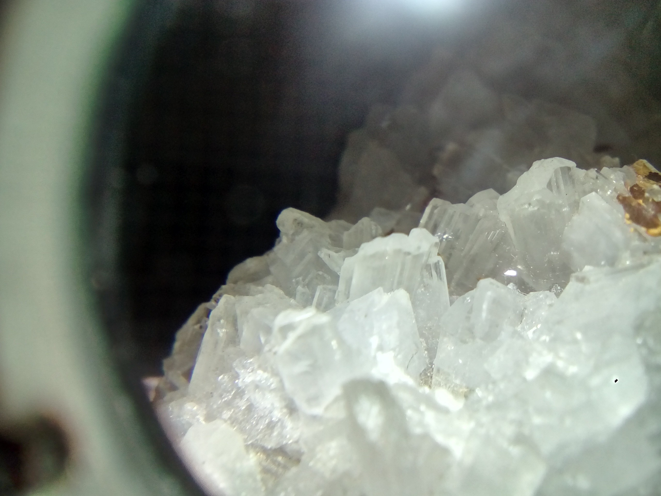

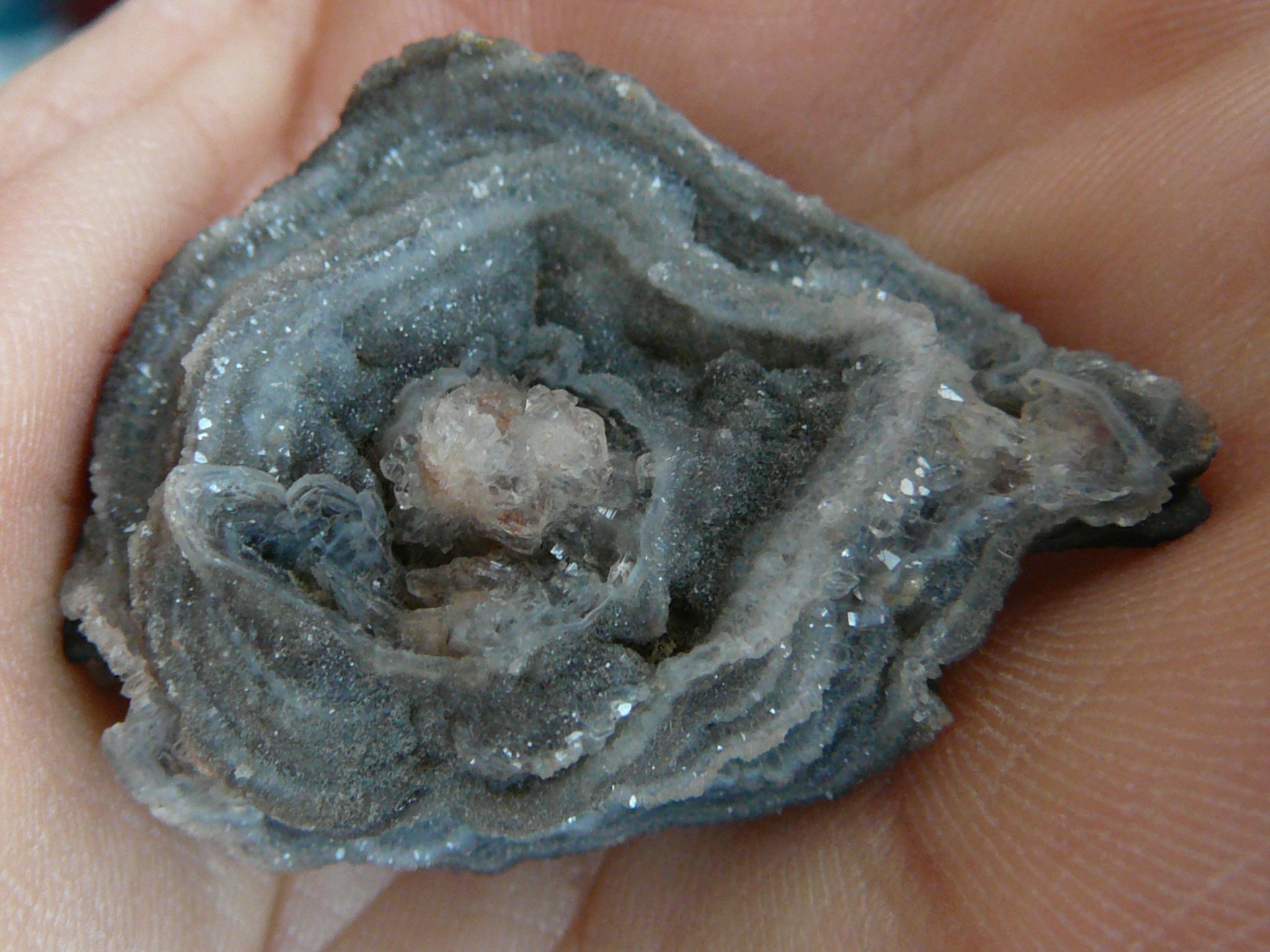

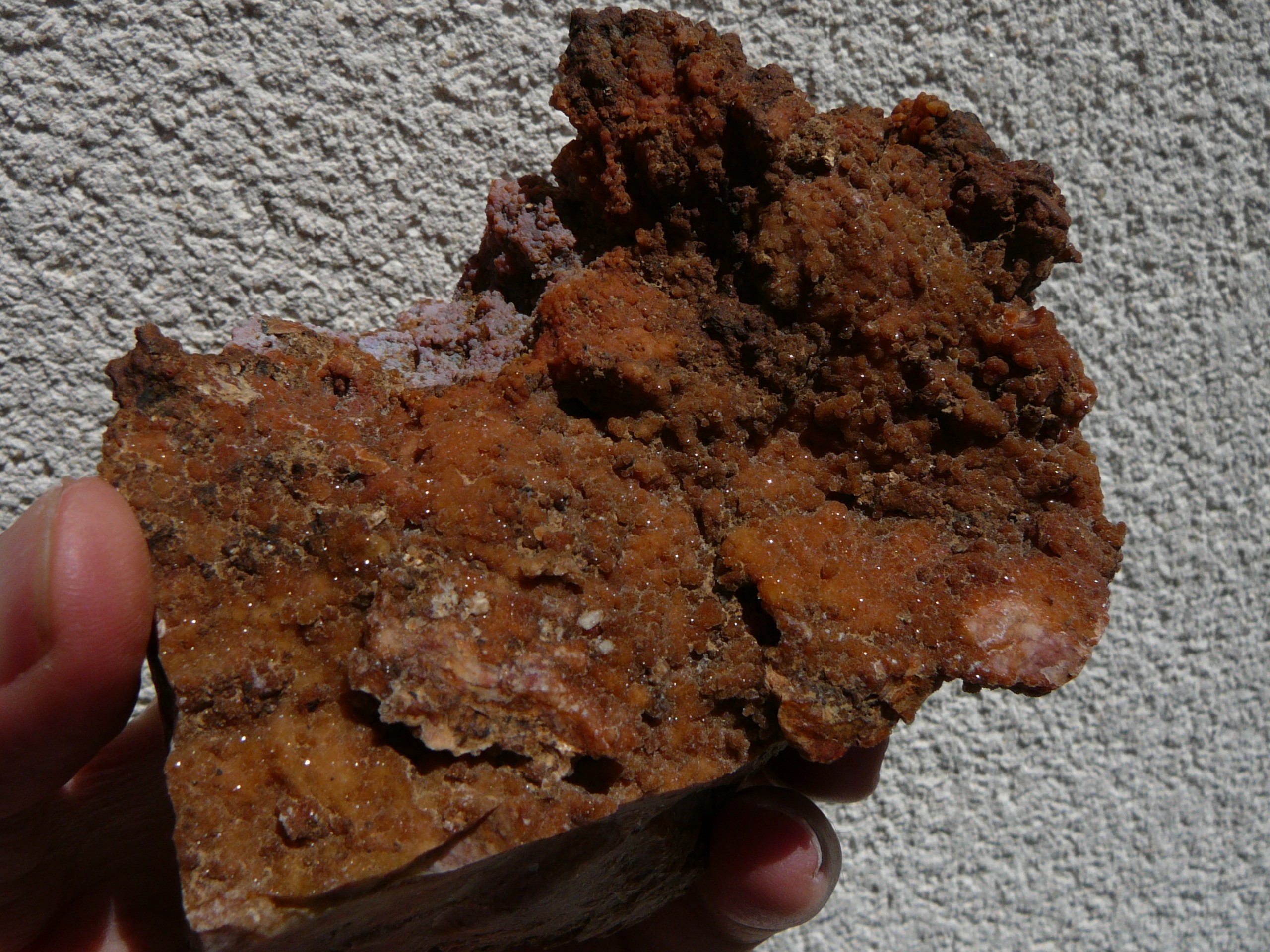

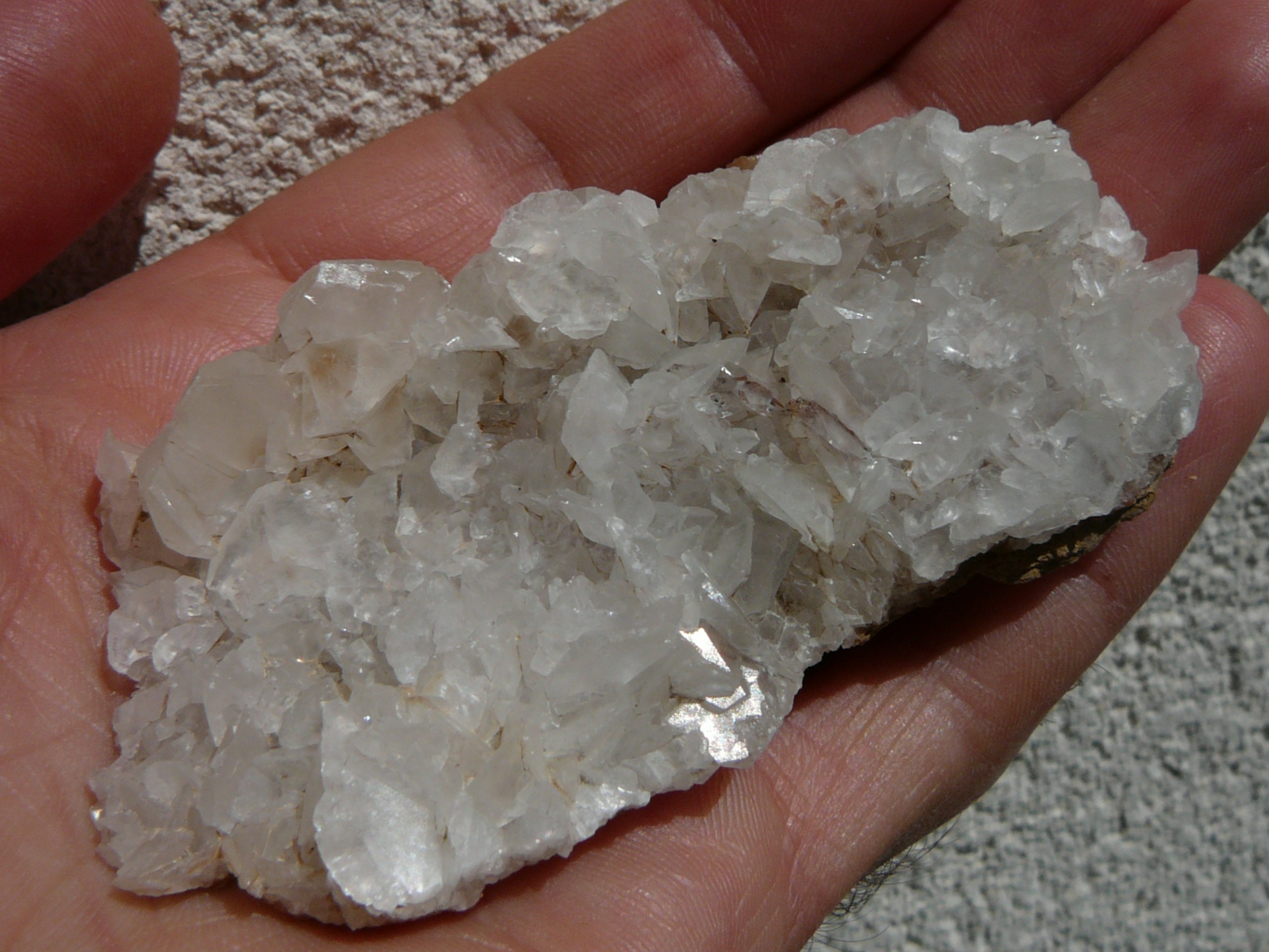

Minéral numéro 20

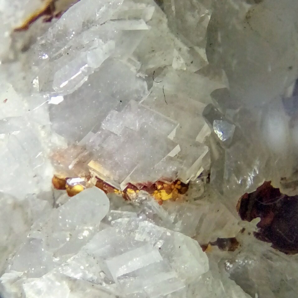

Voici quelques photos supplémentaires.
Le dos de la pièce.

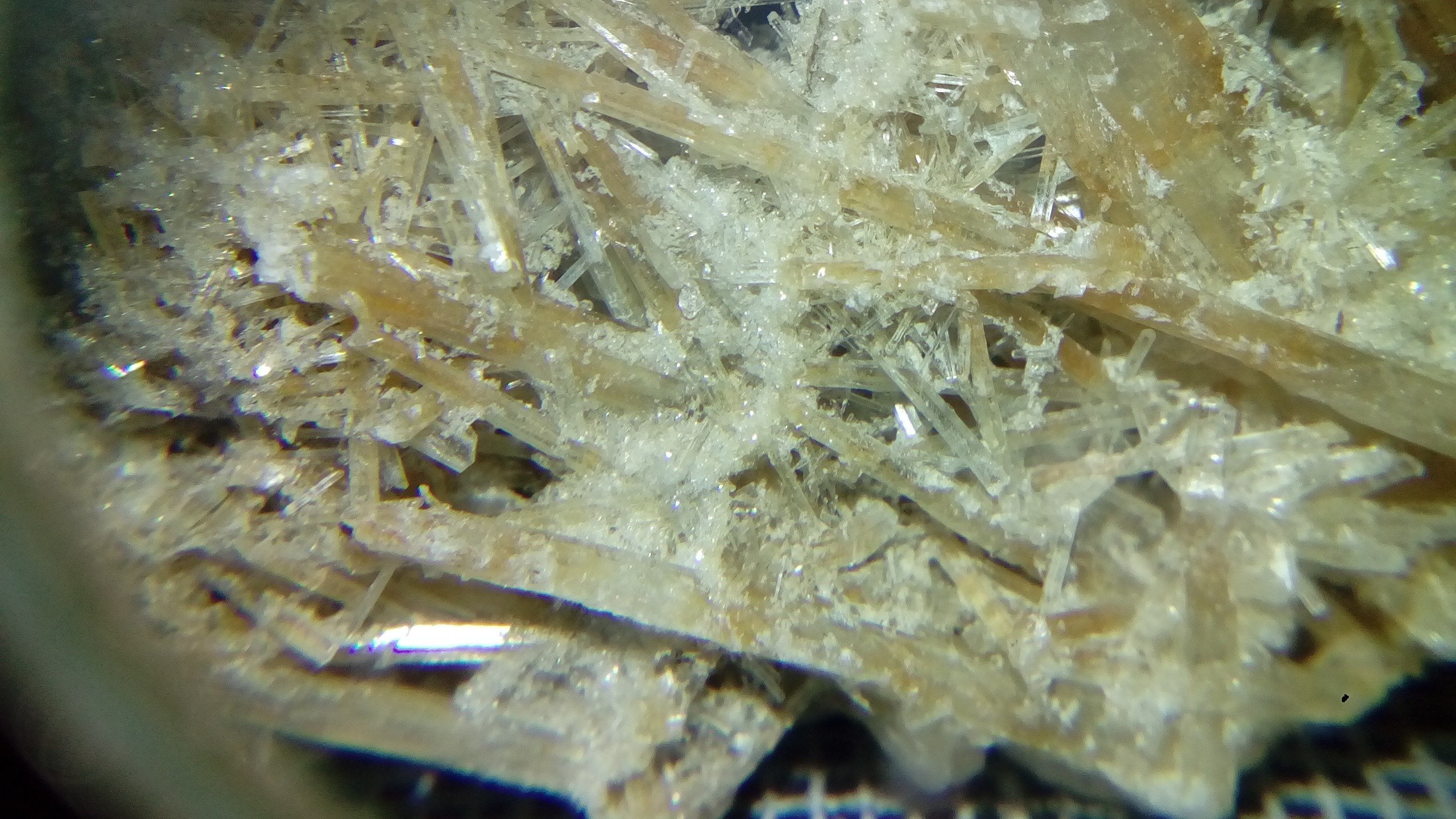

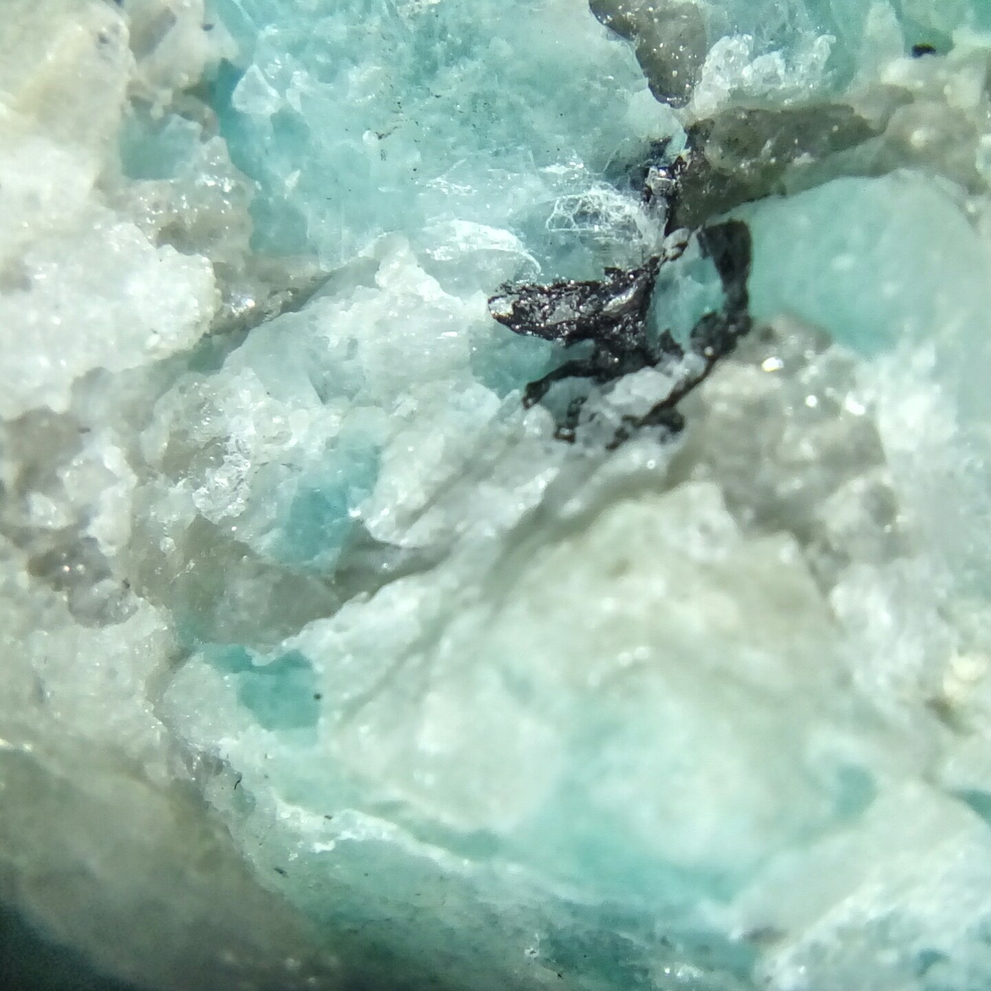

Et deux photos avec loupe grossissante x30 qui pourront peut-être aider à identifier le deuxième mineral
il y a 16 minutes, le sablais a dit :
Là où tu proposes calcite tu as fait le test acide ?
Pas encore,
Je vais récupérer quelques ml d'acides dans quelques jours.
Ok, pour ces tests, sinon en 2, c'est le bleu turquoise qui raye le verre?
Faire le test de la trace sur une porcelaine non émaillée, le dos d'une faïence.
Pour la 7, c'est du quartz fumé?
Pour la 20, mettre une goutte d'acide sur un cristal comme au centre de la dernière photo mais sur un, dans un coin discret de la pièce, s'il y en a un qui s'y trouve, pour voir s'il y a effervescence, ce qui détermine la calcite.
Il y a 21 heures, jojo38 a dit :
2 = oui pour  bleu turquoise qui raye le verre
7 = c'est le "vert" qui raye le verre.

->Numéro 6
Oui dioptase antérieur à 1995,
Quand je l'ai acheté en vide grenier,  le vendeur et ancien collectionneur m'avait confirmé que sa collection datait de fin 1970 début 80.

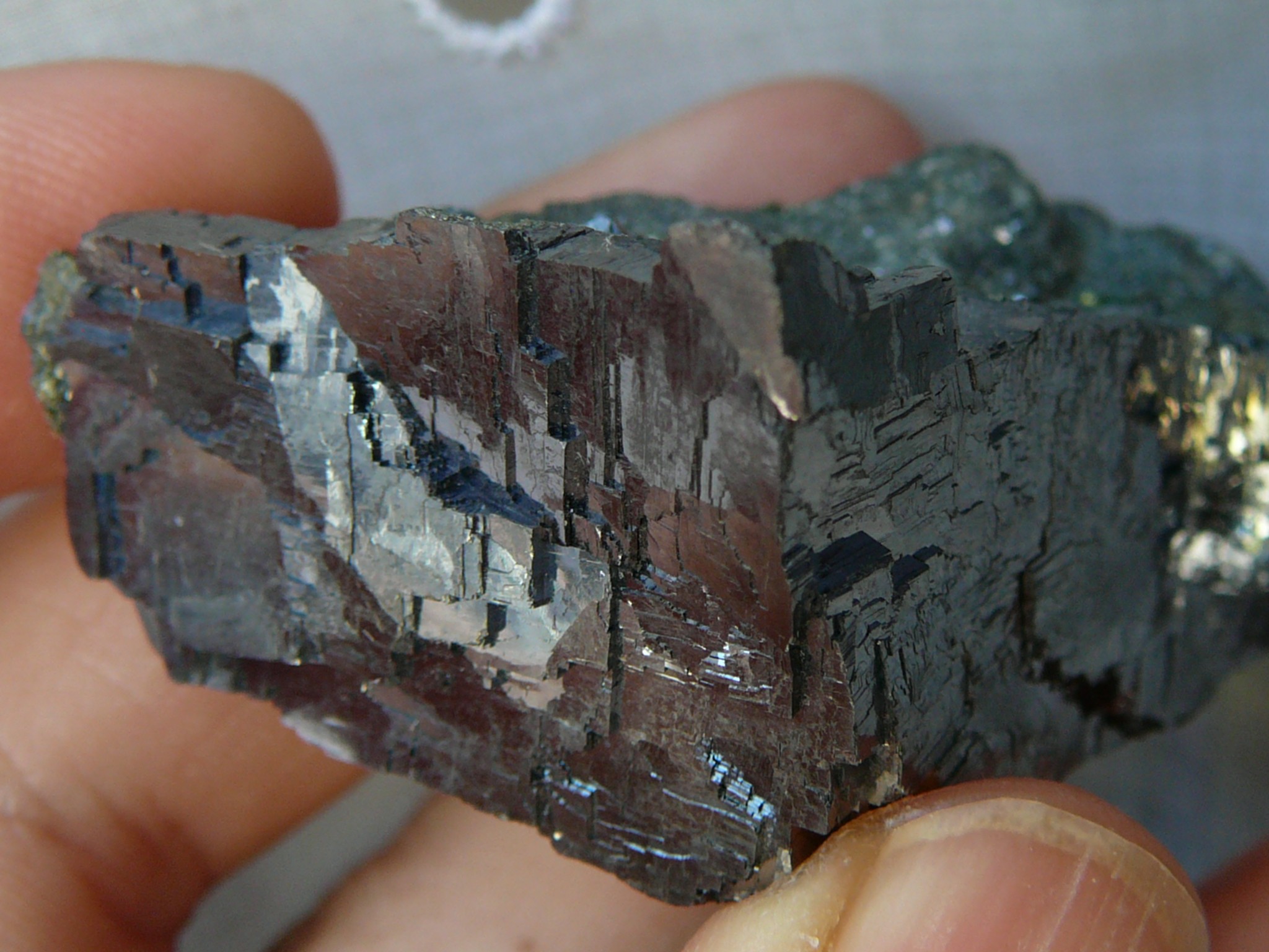

->Numéro 9..  Galène.
Autre hypothèse de provenance: Bulgarie
Il semble y avoir un petit dépôt blanchâtre... Mais sur une surface insignifiante et difficilement identifiable même à la loupe x30.
Voici une photo de plus
Ok pour la 6 :super:
Si la 9 est également une vieille pièce, possible Trepca.
Sur cette dernière photo, c'est une cristallisation octaédrique "déformée" de la galène.
Sinon, tu n'as pas répondu, sur la 7 c'est du quartz?
et pour la 2, faire le test de la trace sur une porcelaine non émaillée, le dos d'une faïence.

7 - oui quartz (raye le verre)
2- le temps de trouver un objet "moins utile" dans la batterie de cuisine;) ... résultat . "pas de trace de couleur." mais peut-être je m'y prends mal ... :question:
Pour la 7 Amazonite et quartz enfumé, fort possible U.S.A. éventuellement Pike's Peak - Colorado si vieux caillou ou Région du lac Georges - Colorado.
Pour la 2, c'est le résultat du trait sur la faïence? Quand tu dis "pas de trace"
Il y a 14 heures, jojo38 a dit :
 ok . merci
résultat = pas de trace de couleur, mais juste la marque du frottement...:question:
Il y a 2 heures, Diego a dit :
 ok . merci
donc pas de trace juste une éraflure = dureté supérieur à la porcelaine ou au moins égale (donc 7 possible)

Bonjour Diego et 1frangin,
En fait, lorsque Diego dit pas de trace, c'est bien ce que j'attendais qu'il annonce car au vu de la pièce et quelle raye le verre, il fallait vérifier sa trace qui d'après le test serait blanche et se confond avec la partie non émaillée, c'est pour cela que Diego dit, qu'il n'y a pas de trace de couleur.
Sur ce, je dirais que c'est du Béryl type Aigue Marine, qui se trouve sur cette pièce, associé au quartz enfumé.
Pour la provenance, il y a deux pays, le Brésil et Madagascar mais perso, vu comme cela, je pencherais pour le Minas Gerais au Brésil.
Tu en dis quoi 1frangin, suite à mes explications.

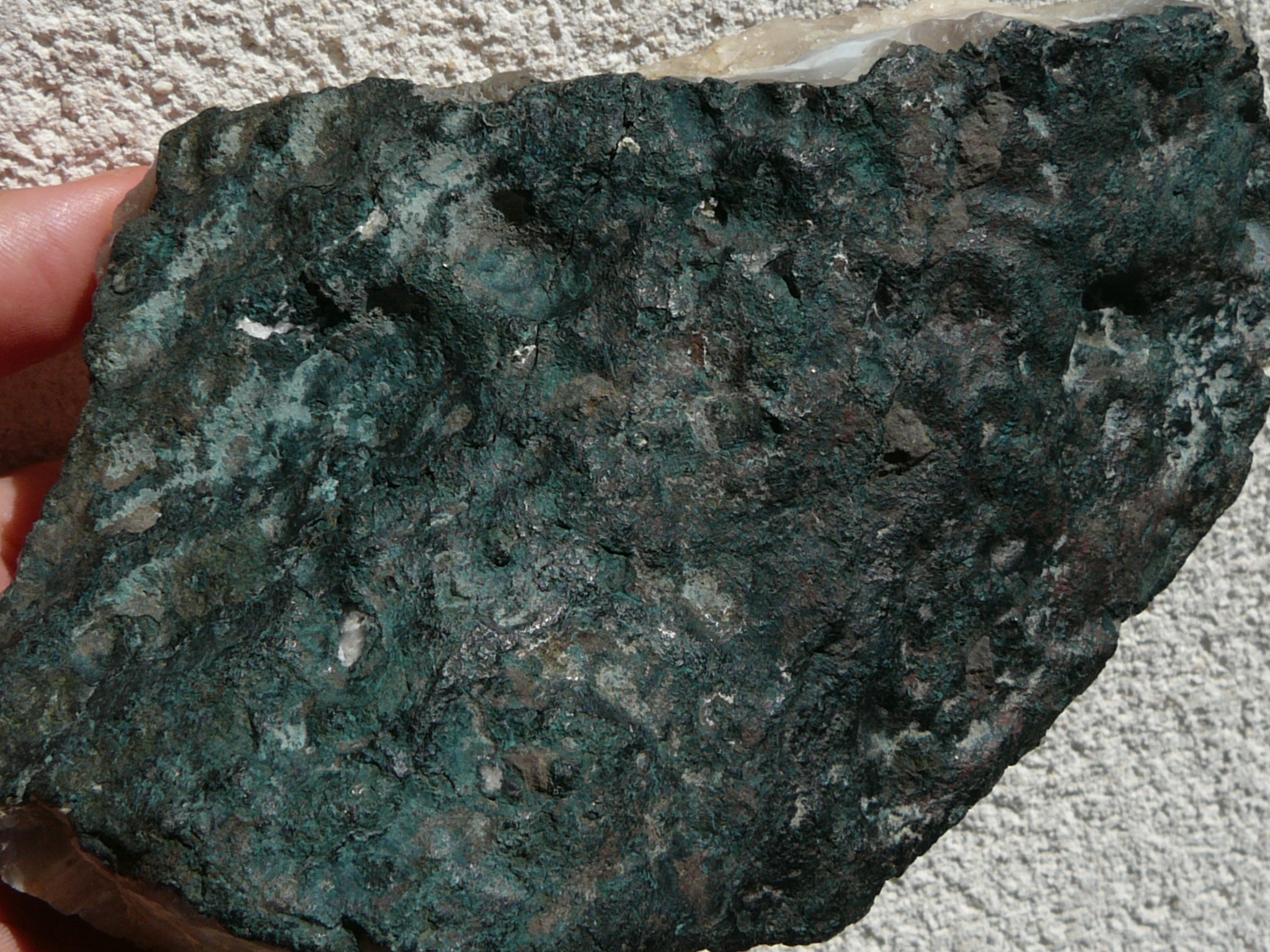

j'oubliais ... que sont ces éléments noir
