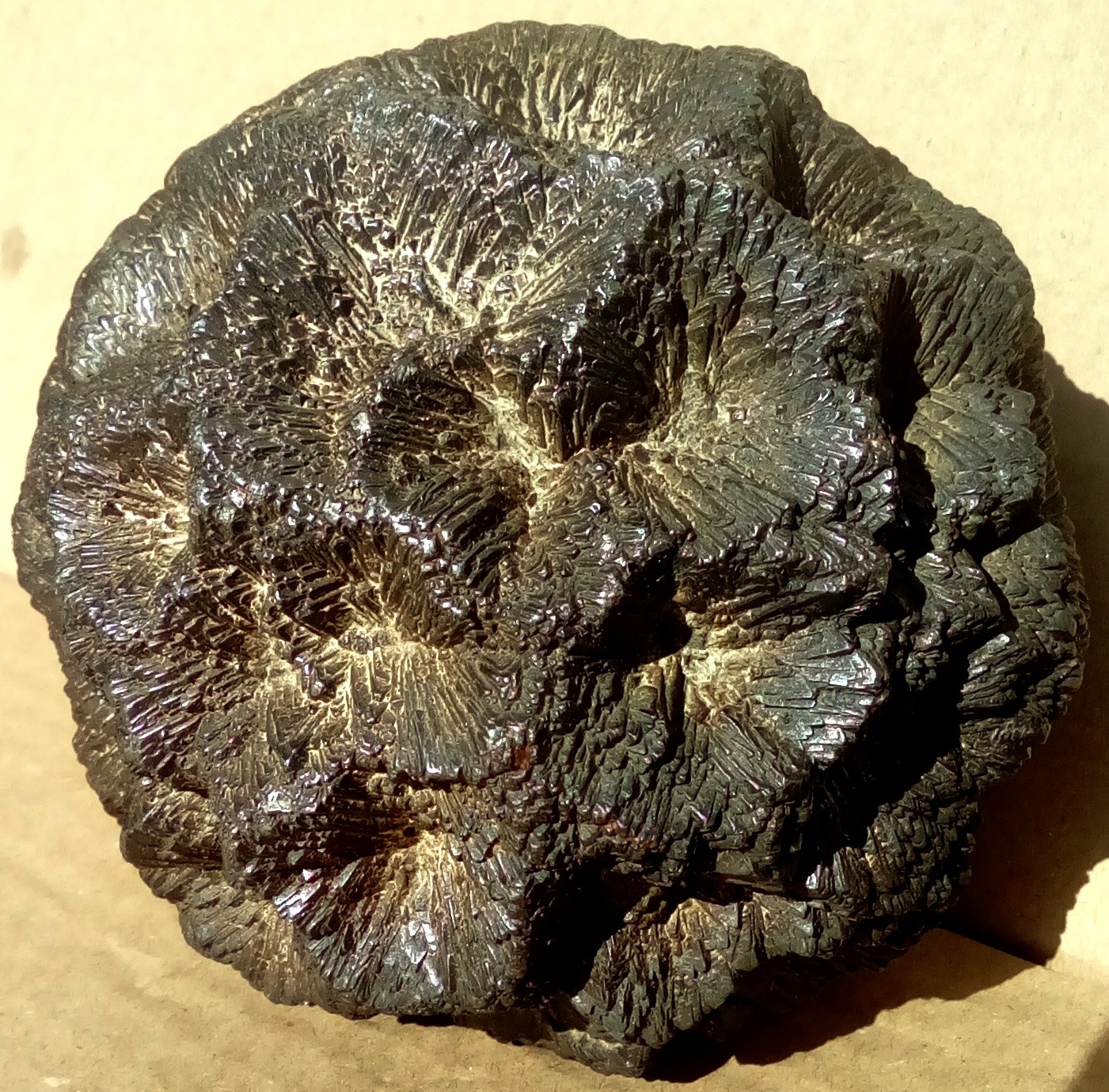

Bonjour à tous
les petites dernières rentrées ... comme d'habitude des orphelines ... dont

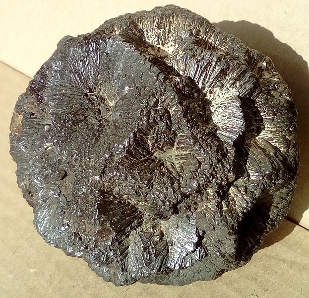

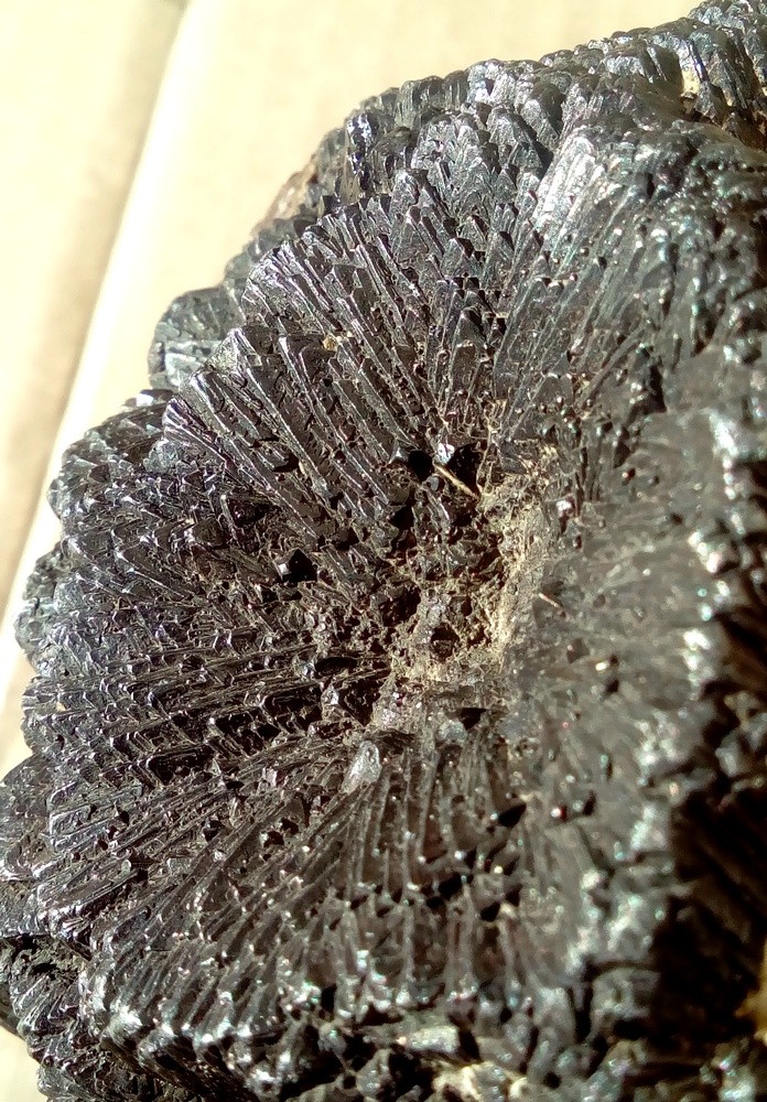

Pour la première, je pense à une marcassite ?
Belle petite pièce de 1.550 kg sur 9 à 10 cm de diamètre.

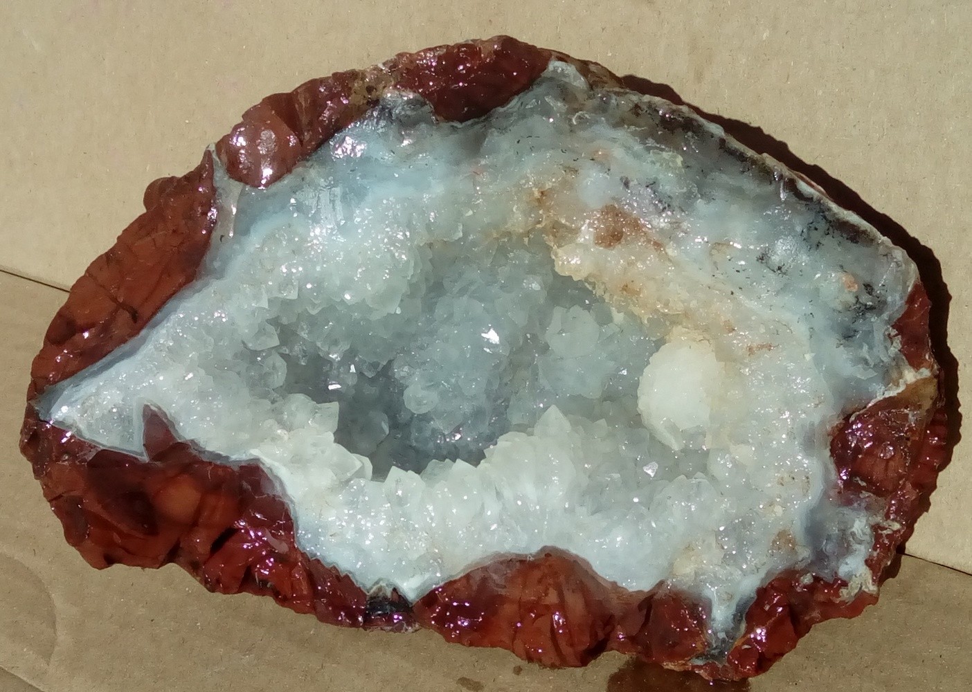

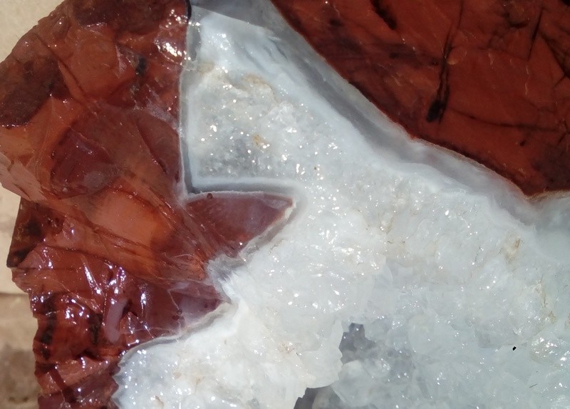

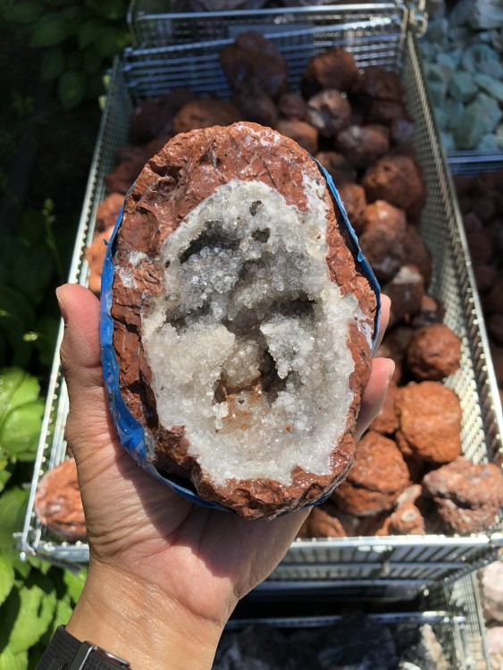

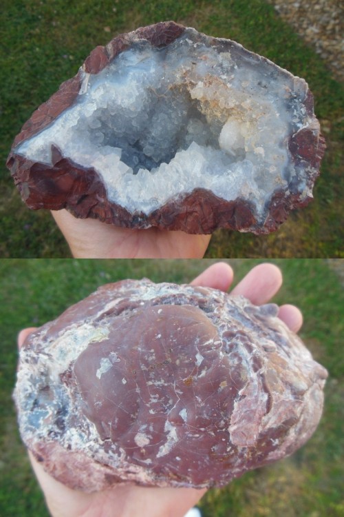

pour la deuxième, je pense  une géode de quartz ? grise/bleutée ??? type Maroc ?
Pièce de 16*11*6cm / 1kg
qu'en pensez vous ? avec une petite calcite à l'intérieur ?

Le 24/06/2020 à 21:11, 1frangin a dit :
pyrite et quartz ! (maroc le quartz mais sans certitude  juste possible ... )
merci

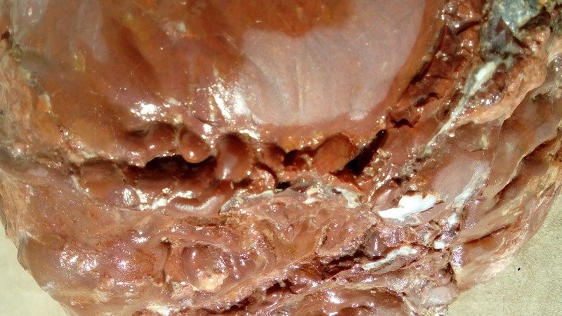

- pour la Pyrite à forme pas ordinaire, une idée de provenance ? et le petit dépôt blanchâtre dans certain creux ?
- pour la géode de quartz,  qu'est ce que le minéral rougeâtre/brun à l’extérieur ? ( raye le verre, n'ai pas rayé par un couteau, ne réagit pas à l'acide)
:hi:
Le 01/07/2020 à 22:30, 1frangin a dit :
le blanc : craie !  on en trouve en champagne et dans bien d'autres régions crayeuses !
le rouge agate
merci @1frangin pour votre aide.
Donc
- Géode de quartz/agate provenance probable Maroc
  •  j'ai vu quelque chose de similaire sur le web (extérieur rouge, intérieur gris/bleuté avec provenance Maroc Atlas) mais je n'arrive pas à remettre la main sur le site en question.
- Pyrite provenance probable France champagne ou autre.
  • son aspect noire par par rapport à une couleur de pyrite classique est dû à quoi ?

Il y a 3 heures, Diego a dit :
Autre possibilité pour la demi géode... le Mexique ?
en correspondance du sujet identification des geodes...
Pour le Mexique, il faut bien regarder et comparer l'enveloppe extérieur, là elle est bien rouge sur la deuxième photo, c'est pas Mexicain, j'ai aucune idée?
Il y a 3 heures, Christophe B a dit :
Pour la marcassite, on en trouve des similaires également dans les champs de la Somme et oise.
merci !

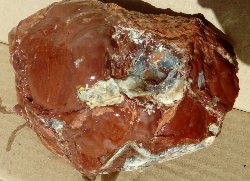

Il y a 1 heure, jojo38 a dit :
Bonjour
oui bien rouge, mais  j'avais trempé la pièce  et pris la photo au soleil.
Le voici en photo au naturel . L 'extérieur tire plutôt vers le rouge brun ... et pas rouge vif ..
il y a 43 minutes, 1frangin a dit :
c'est de la pyrite !!
Il me semble que l'on trouve des deux: quand c'est fibro-radié je pense à marcassite. Ai-je tort?
(Il y a un sujet je crois sur le forum sur la différence pyrite-marcassite mais je ne l'ai manifestement pas bien assimilé :mellow:)
Il y a 18 heures, jojo38 a dit :
Cette dernière photo, certainement Mexicain mais la gangue n'est pas la même que la tienne.
:desole: bien... donc , juste une hypothèse pour le moment ...celle du Maroc...
:hi:
il y a 29 minutes, jojo38 a dit :
Maroc? J'ai jamais vu ça, mais bon?
Tu n'as pas un minimum d'historique, auprès de celui qui l'avait avant? Si c'était une trouvaille ou...?
malheureusement non ....
il y a un intermédiaire entre moi et l'ancien propriétaire ... intermédiaire qui ne soucie guère de  ce genre de chose ...:desole:
Elle restera sans provenance pour le moment ...
Il y a 22 heures, Christophe B a dit :
alors non des analyses récentes (et nombreuses !) ont montrer que c'est pyrite à plus de 95 % (voire 98 à 99 %)

tu peux mettre "maroc? "  .... comme ça tu sait que c'est possible mais pas certain pour le moment
il y a 7 minutes, 1frangin a dit :
Merci pour les infos de la pyrite. De nouvelles connaissances pour moi.
 «Maroc ?»  ok merci.
:hi:

Bonsoir
pour le premier spécimen : Marcas(s)ite  : les terminaisons cristallisées appartiennent au système orthorhombique
et non cubique (Pyrite). Ce type de nodule cristallisé est désigné parfois "en crête de coq".  Ici ce n'est pas la
variété maclée Sperkise. On voit une oxydation, sans doute superficielle, en Limonite ou Hématite.
Provenance vraisemblable: Champagne ou Boulonnais (Cap Blanc-Nez)
