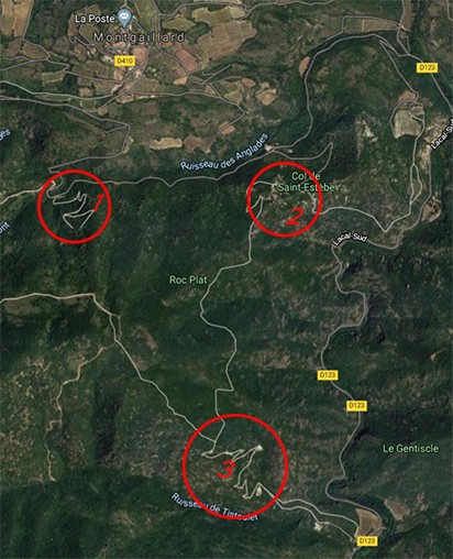

Pour le secteur de Montgaillard, en regardant les cartes j'ai repéré 3 zones de mines. Est-ce qu'il y a un endroit à privilégier ou bien tout est à fouiller?
En fait tu trouveras à quelques chose prés exactement la même minéralisation dans les terrils de ses 3 secteurs
Je te conseille 2 et 3 car les terrils sont plus grand et moins végétalisé et les filons au parois sont plus facilement repérable.  ;)
Compte tenu des conditions de ton séjour, les conseils de korozyf4x4 sont pertinents. Mas Viçens et correc d'en LLinassos sont très ingrats et il est actuellement très difficile d'y trouver quelque chose de valable, en tout cas une seule sortie sur ces endroits sera à coup sûr décevante; pour les Albères, au point le plus productif à Collioure, des amateurs auraient eu des problèmes avec le propriétaire des parcelles, mais le coin doit sans doute toujours fournir de beaux phosphates avec du travail.
Par contre, les Corbières sont (encore!) un terrain agréable et ouvert à la recherche. Sans être aussi optimiste que korozyf 4x4 sur la facilité concernant les récoltes (tout dépend ce que l'on cherche!) les deux zones 2 et 3 (la 2 pour du matériel "courant", la 3 surtout aux niveaux supérieurs pour une plus grande variété minéralogique) permettent de passer de bons moments loin de l'agitation des plages.
