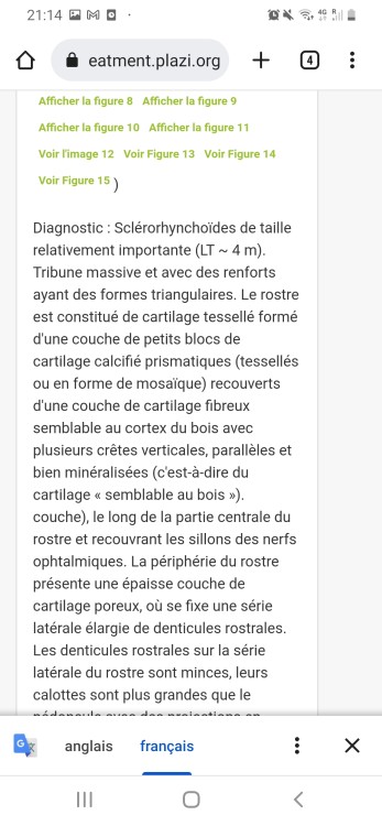

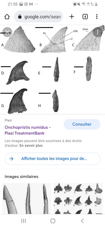

Le denticule dermique (dont je parlais tout à l'heure) a comme nom "plus scientifique": sclerorynchoïde, ce sont des sortes d'éléments qui recouvrent le rostre mais qui ne sont pas situées sur son rebord (les dents rostrales sont sur le rebord).
Extrait d'une publis ci-dessous.

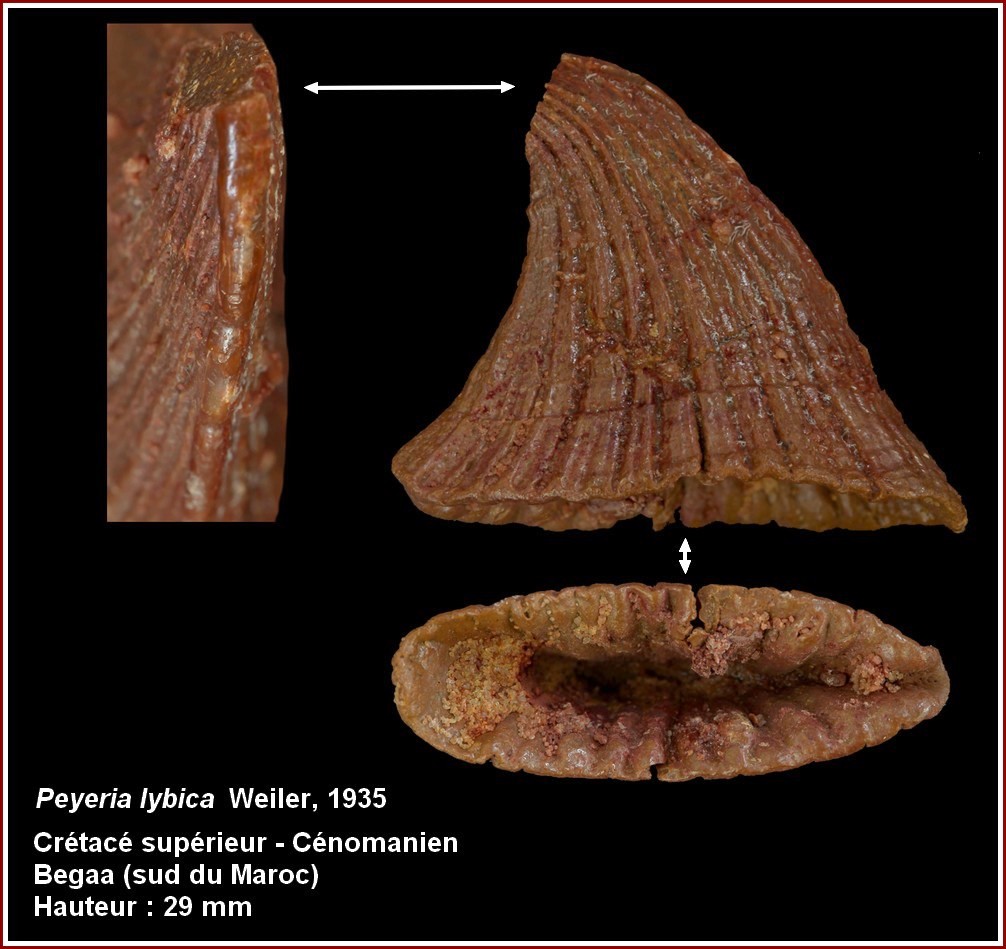

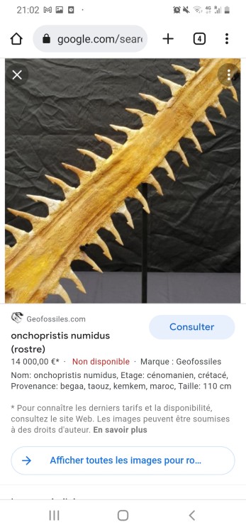

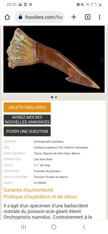

Pourquoi ? Ils ont le même nom scientifique? Onchopristis numidus pour la première photo que j'ai posté (ce qui ressemble au truc de jnoun)  et deuxième photo les dents rostrales toujours de la même espèce. Je n'ai jamais parlé de peyera lybica.
Absolument pas ce sont trois espèces distinctes dans trois genres distincts, je pense que tu regarde des sites de ventes ou il y a confusion de certains éléments
Citation
Alors pourquoi montre tu une dent rostrale de cette espèce ?

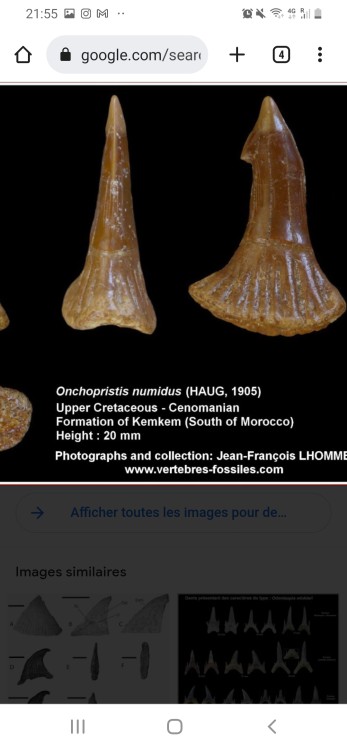

Je pense qu'il a du y avoir quiproquo ou nos messages ce sont croisés, en tout cas la première photo envoyée par moi est bien onchopristis numidus, ce que je disais simplement c'est que ce que j'ai qualifié en simplifiant de denticule dermique est plus scientifiquement un sclerorynchoïde, ici les seuls scelorynchoides que l'on peut voir de tout le topic sont potentiellement celui de jnoun, celui figurant sur la première photo que j'ai envoyé (onchopristis numidus) et pour finir le tien appartenant à peyera lybica.
Tout le reste des photos envoyées par moi (rostre complet, dent isolée en crochet figurant sur des sites de vente) sont des dents rostrales.
Pour me faire comprendre plus simplement:
Onchopristis numidus dent rostrale de ta collection (photo 1)
Onchopristis numidus sclerorynchoide (photo 2)
Personnellement l'idée de sclerorynchoide de pristidae me semble de loin la plus probable, je ne vois rien d'autre de connu qui pourrait ressembler au casse-tête de jnoun. Pour expliquer cette taille énorme il s'agit  soit d'un sclerorynchoïde ayant une position spéciale sur l'animal, soit d'une espèce nouvelle?

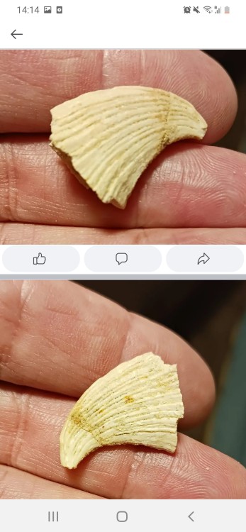

bonsoir toutes et tous
l objet a ete donner a la face d ain shock de casablanca, mais personne n a vraiment etudier la chose.
je penses que c est un objet tres interessant mais manque de connaissances pour determiner ce que c est.
j ais laisser le phosphate sur un des specimens afin que l on puisse connaitre la couche exacte d ou il provient.
je n en ais jamais revu d autres.
merci pour vos efforts c etait cool.
