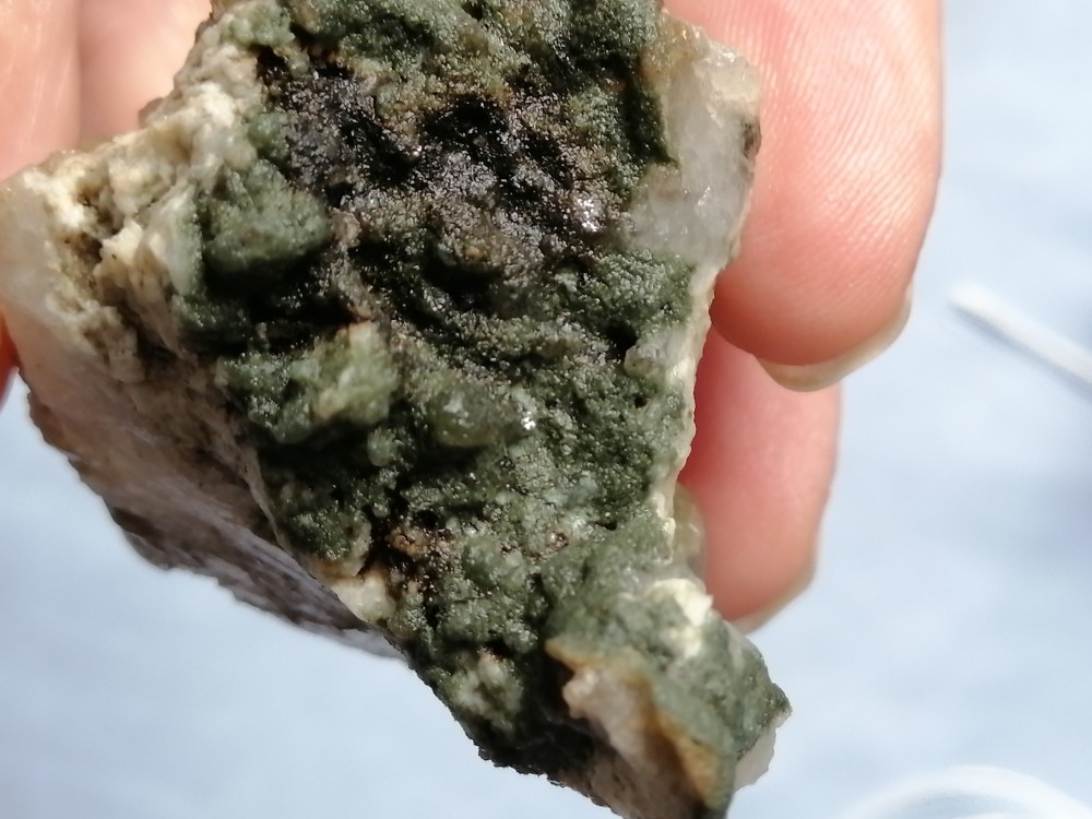

Il y a 2 heures, greg la veine a dit :
aucuns soucis en termes chimique mais si la chlorite est costaud, ça ne fera pas grand chose
greg la veine
Merci Greg!

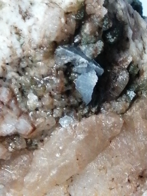

J'en ai déjà enlevé beaucoup à la pointe après trempage, il reste un film que je n'ose pas gratter... On ne sait jamais, une 5ème anatase s'y cache peut être (;-))
Il y a 9 heures, Stef4412 a dit :
L'anatase ne craint pas grand chose à quoi que ce soit, du coup tu peux y aller sans problème, le seul soucis c'est que la chlorite non plus ...
Ta seule solution est un nettoyage mécanique ;)
Pffftttt, bah je n'ai pas fini alors ^^
Voici la bête...
Sur la dernière photo, je pense qu'elles sont maclées, à vérifier à la bino.
Merci Steff !
Citation
La chlorite est quasiment impossible à enlever correctement, soit elle n'est pas fixée et elle tombe, soit elle reste
En même temps, ça fait partie de la minéralogie du site  ;)
Je vais te retourner la question ... pourquoi seraient elles maclées ? :surpris:

Le dithio (méthode au) est totalement inerte sur l'anatase mais décolore ou plus exactement la chlorite verte devient grise. L'anatase est de toutes les façons inerte à tout !
Le dithio n'agit pas sur les oxydes en général mais réduit le fer III des "oxydes" ou hydro-oxydes de fer peu solubles en fer II solubles.
Ce n'est jamais une bonne idée d'enlever de la chlorite sur les cristaux car il reste souvent leurs empreintes en creux (une sorte de dépoli rapeux !).
