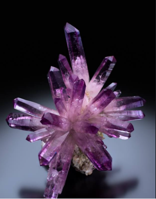

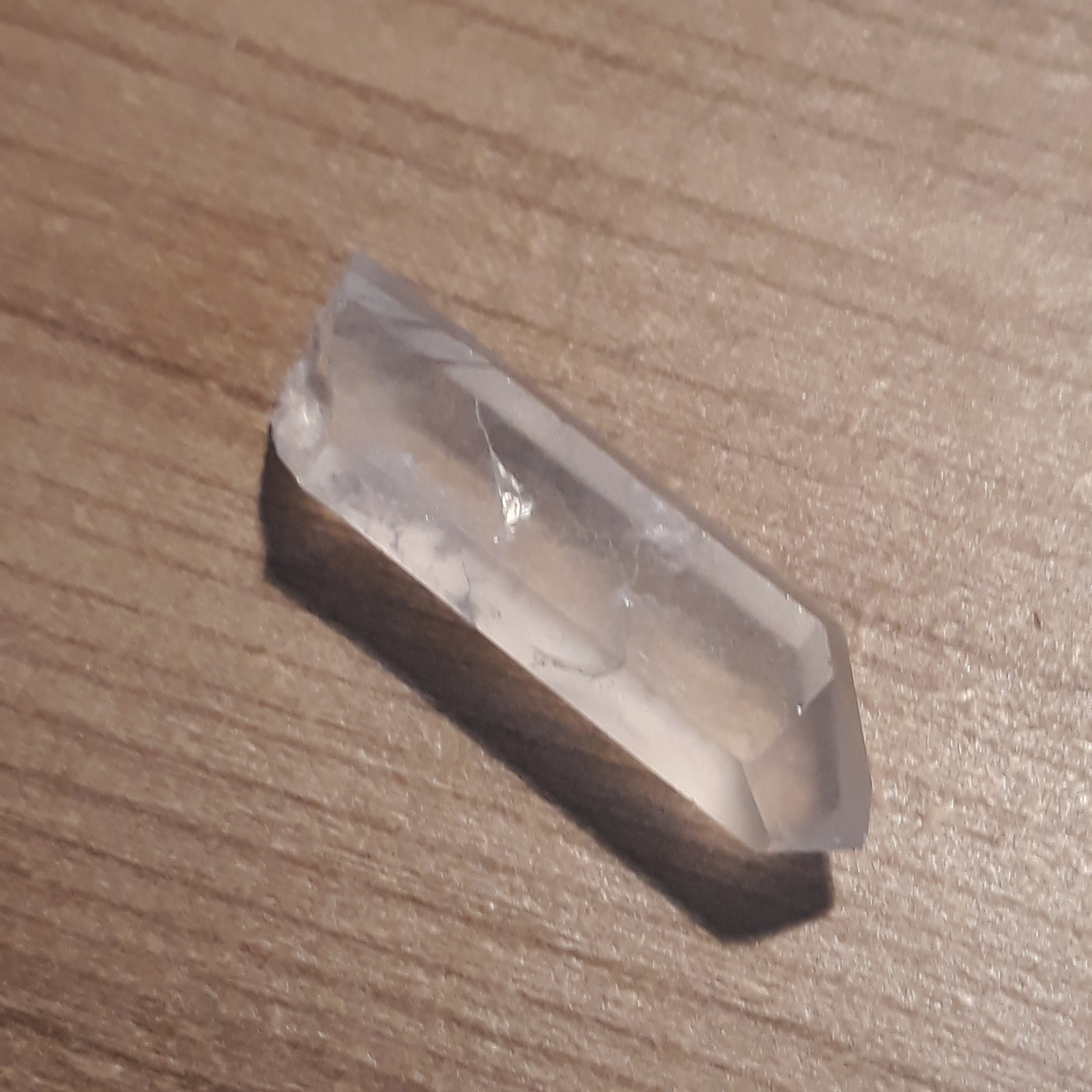

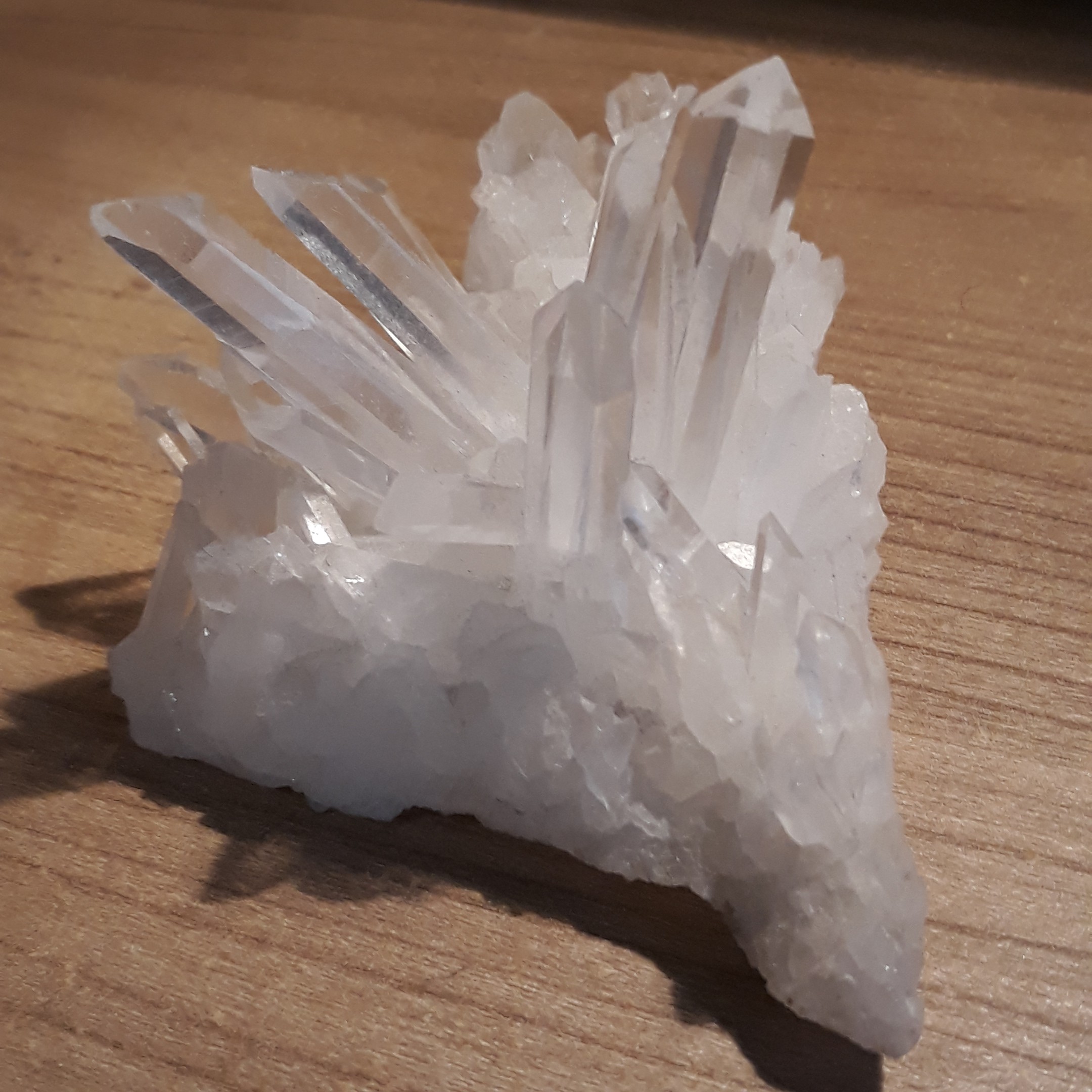

Géomac Posté(e) 15 juin 2020 Signaler Posté(e) 15 juin 2020 Bonsoir, Petite question : je vois souvent des cristal de roche sous forme de prisme long comme ça Mais jamais sous forme de géode (bizaremment). Et pour les améthyste je les vois quasi toujours sous forme de géode ou de prisme court (ou roulée/taillée). Je vois rarement des cristaux long d'améthyste et je me demande pourquoi? Merci de votre retour! :) (image ci-dessus de cristaux améthyste naturel en vente sur internet). Ci-dessus véritable cristal de roche.. Citer
Jeando80 Posté(e) 15 juin 2020 Signaler Posté(e) 15 juin 2020 il y a 4 minutes, Géomac a dit : Je vois rarement des cristaux long d'améthyste et je me demande pourquoi? Merci de votre retour! :) (image ci-dessus de cristaux améthyste naturel en vente sur internet). Bonsoir. Ils m'ont plutôt l'air retaillés, ces cristaux "naturels"!!! Si la plupart des améthystes brésiliennes ou uruguayennes que tu vois passer prennent plutôt un habitus trapu, il existe bien évidemment des cristaux plus allongés, par exemple pour citer une occurrence relativement récente à Piedra Parada (Veracruz) au Mexique. Citer
grenat66 Posté(e) 15 juin 2020 Signaler Posté(e) 15 juin 2020 il y a 11 minutes, Géomac a dit : image ci-dessus de cristaux améthyste naturel en vente sur internet) Pas certain du tout qu'il s'agisse là de cristaux d'améthyste "naturels". J'entends par là qu'il me semble plutôt qu'on a affaire à des "cristaux" taillés dans un bloc de brut... Bon, apparemment, j'ai posté en même temps que Jeando80 qui est de mon avis. Citer

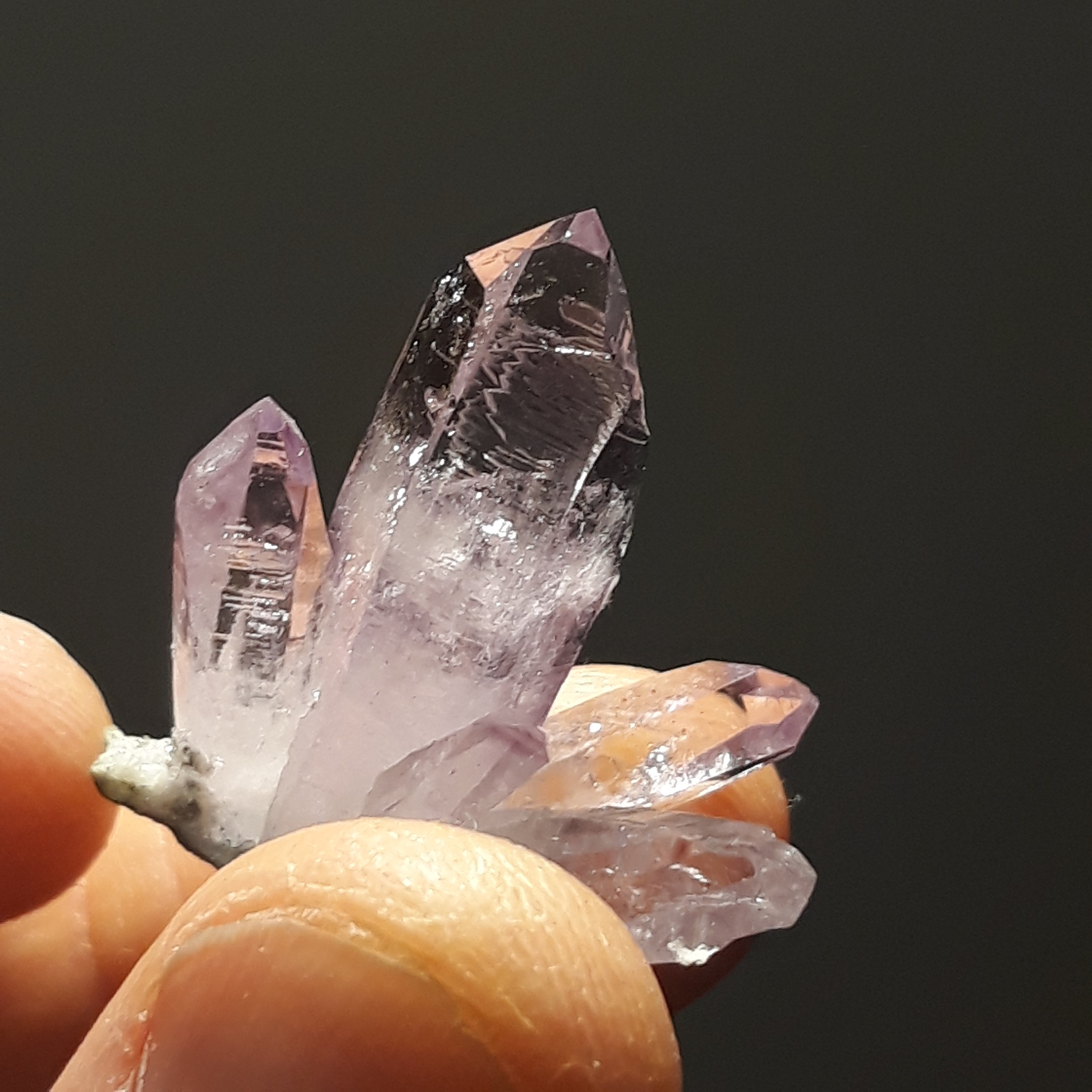

Géomac Posté(e) 15 juin 2020 Auteur Signaler Posté(e) 15 juin 2020 Merci pour votre avis et pour la localité. Celle-ci est (en tapant la mine de Piedra Parada (Veracruz) au Mexique je tombe sur cette image. Celle-ci serait j'espère naturelle? (et splendide d'ailleurs...presque trop beau). Cependant cela parait plus naturelle. Citer
Jeando80 Posté(e) 15 juin 2020 Signaler Posté(e) 15 juin 2020 il y a 5 minutes, grenat66 a dit : Bon, apparemment, j'ai posté en même temps que Jeando80 qui est de mon avis. Citer
Géomac Posté(e) 15 juin 2020 Auteur Signaler Posté(e) 15 juin 2020 il y a 1 minute, Jeando80 a dit : J'ai posté une autre photo. Cela m'a l'air plus naturelle bien que trop beau (pièce de musée qui serait extraordinaire) Citer
Jeando80 Posté(e) 15 juin 2020 Signaler Posté(e) 15 juin 2020 Celle là de Veracruz semble bien naturelle! Citer

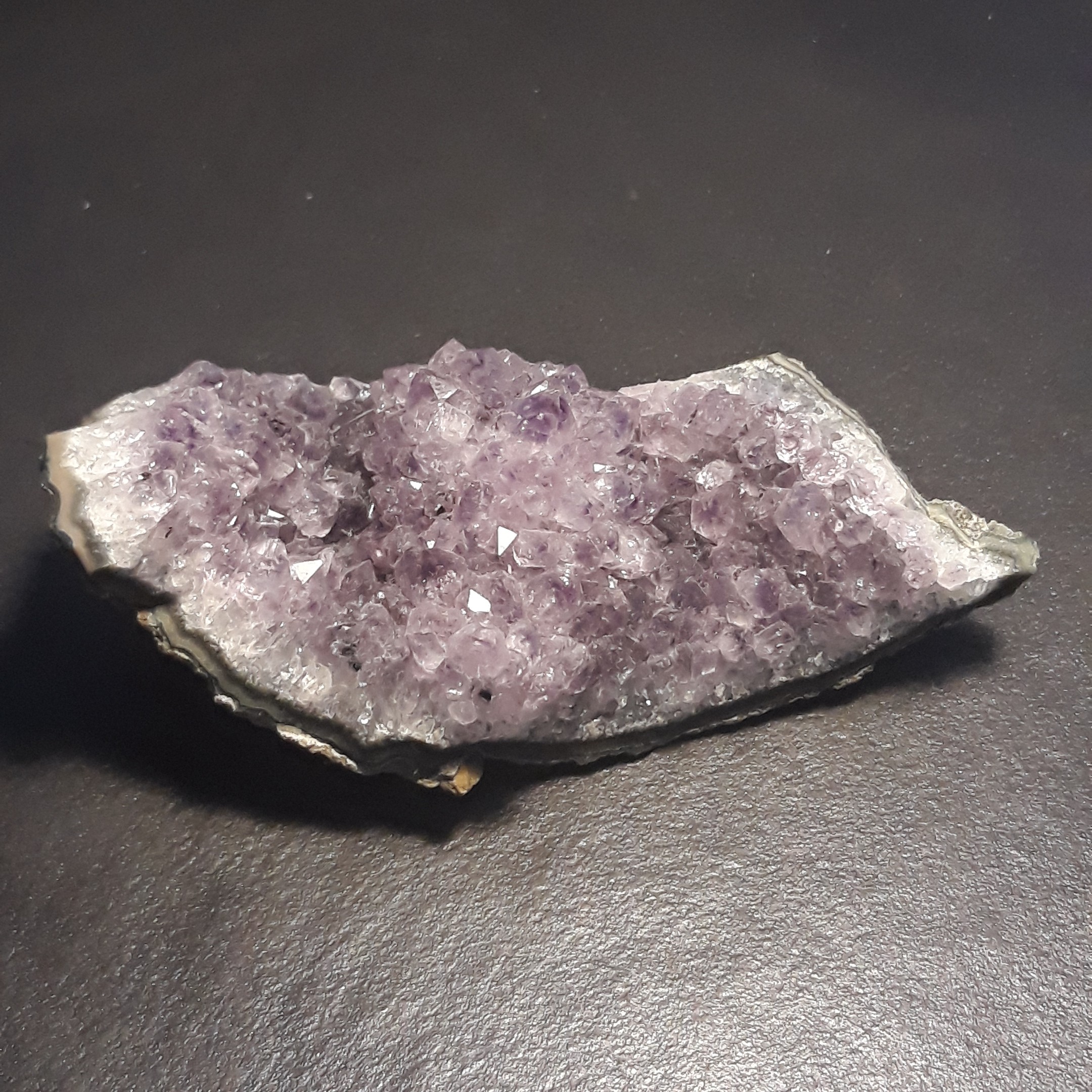

icarealcyon Posté(e) 16 juin 2020 Signaler Posté(e) 16 juin 2020 +1 ! Comme le souligne 1 frangin, ce sont les conditions de croissance d'un cristal de quartz (ou d'un autre minéral) qui déterminent sa forme cristalline (=l'habitus): -La température, le degré de saturation du fluide nourrissier, la pression, favorisent une croissance plus rapide du prisme du quartz si elles sont élevées, au détriment de la pyramide: cela donne du quartz de type alpin, améthystes de Vera Cruz, de l'Erongo, etc.... -Si elles sont plus basses, c'est le développement de la pyramide à 6 faces qui l'emporte sur le prisme. C'est la forme dite de "basse température". C'est le cas des géodes d'améthyste d'Uruguay ou Brésil, mais aussi de beaucoup de quartz filoniens des gîtes métallifères en France (mais pas tous). Dans les gisements classiques à quartz et sulfures en Roumanie et en Bulgarie, ce sont plutôt des quartz de haute température. Quant à la présentation toujours en géode et prisme court pour l'améthyste, c'est la profusion des pièces brésiliennes/uruguayennes dans le commerce qui pourrait donner cette impression. Mais l'améthyste existe bien en prismes allongés dans d'autres gisements: Pedra Parada et Las Vigas à Veracruz, certains sites de l'Erongo en Namibie (cf photo ci-après). Pour qu'un cristal puisse grandir, il faut du vide autour de lui, de l'espace. Cela se produit dans les vacuoles des basaltes, les miaroles des granites, les vides dans les filons, etc.. Les géodes brésiliennes sont isolables du milieu où elles se sont formées, un basalte maintenant altéré, ce qui leur donne cet aspect frappant, l'image même de la géode pour le grand public, pièces isolées, en oeuf bien creux. Les améthystes de Veracruz sont issues également d'une matrice volcanique, mais là ce sont plutôt des vacuoles et des filons que des géodes. Les fours alpins, par exemple, sont des "vides" généralement de grandes dimensions, et ils sont "non détachables" de leur milieu.Les pièces qui en sont issues ne ressemblent donc pas à des géodes, sans parler des pièces flottantes ou détachées-recristallisées qui s'y trouvent. L'améthyste ci-dessous est issue de miaroles dans le granite de l'Erongo, Namibie. Puisque vous êtes sur Paris, si vous voulez vous intéresser sérieusement à la minéralogie, je vous conseille la visite des collections minéralogiques de Jussieu, celle du Muséum et celle de ParisTech (Ecole des Mines). Vous y passerez de merveilleux moments. Beaucoup plus instructifs pour un débutant que certains sites internet commerciaux. Citer

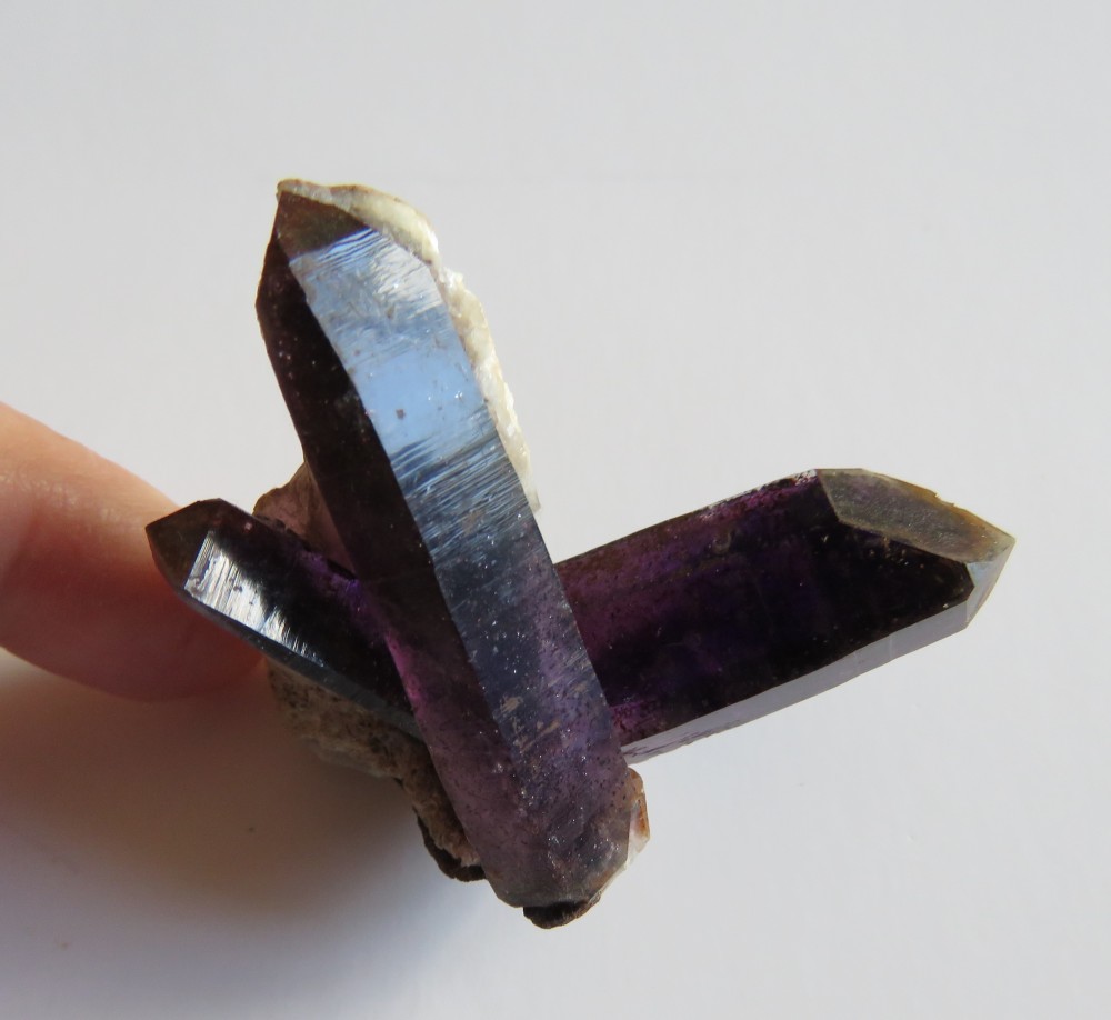

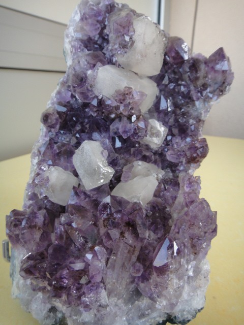

jojo38 Posté(e) 16 juin 2020 Signaler Posté(e) 16 juin 2020 Dans le Rio Grande do Sul, on rencontre de rares exceptions, d'améthyste en prisme long, type Alpin. 18 X 11 cm Avec calcite Gerbes de goethite dans les quartz Citer

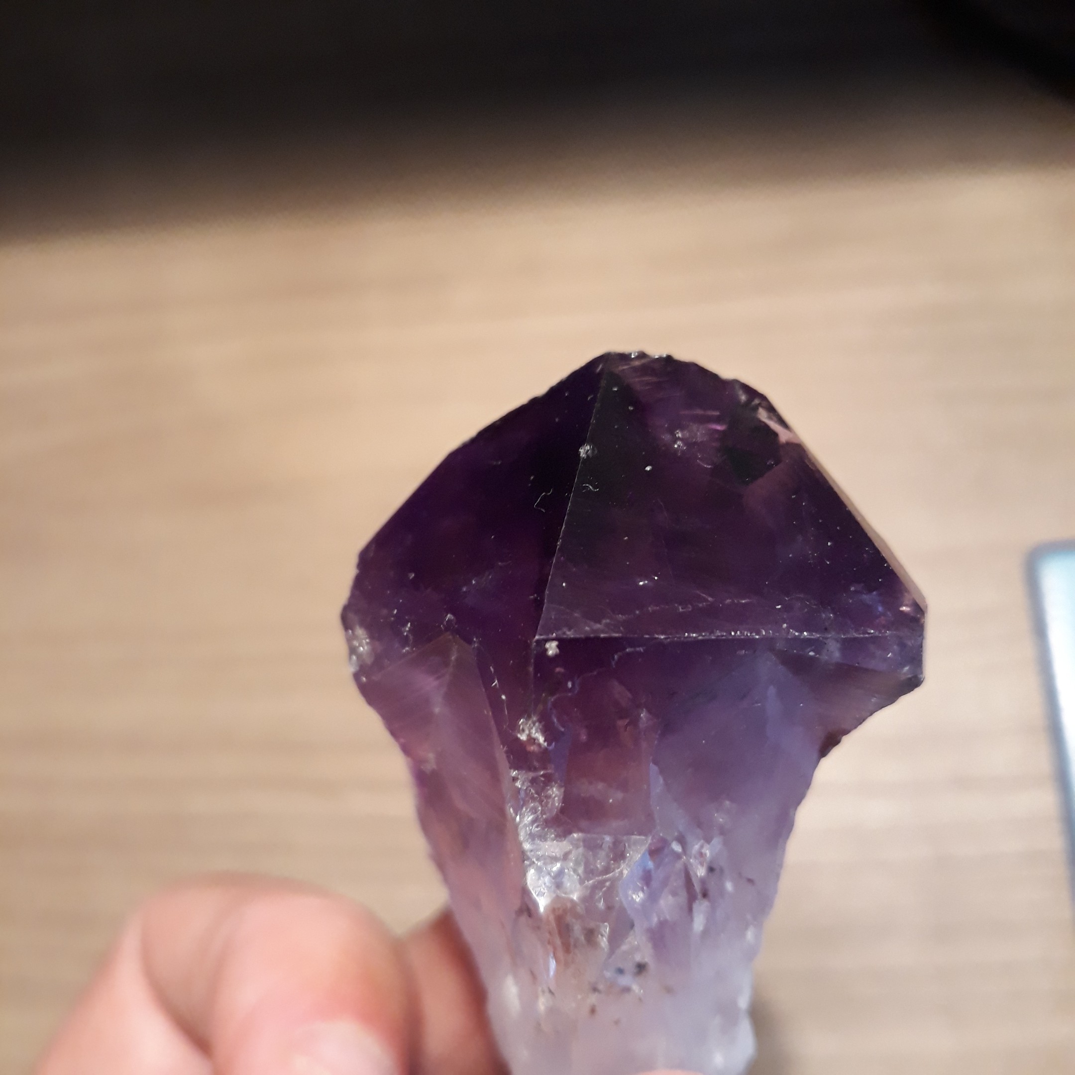

Géomac Posté(e) 6 juillet 2020 Auteur Signaler Posté(e) 6 juillet 2020 Bonsoir, pour la photo : Jolie amethyste prisme long de Veracruz. Bon ce ne sont pas les plus foncés ! Citer
