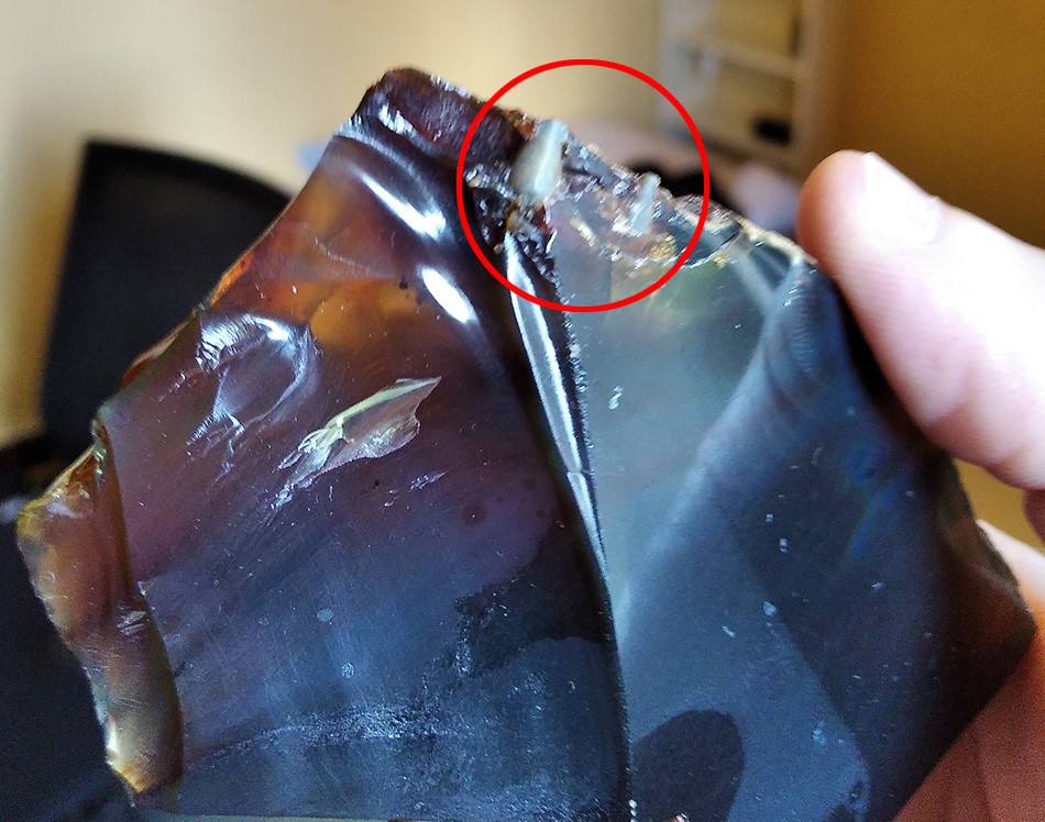

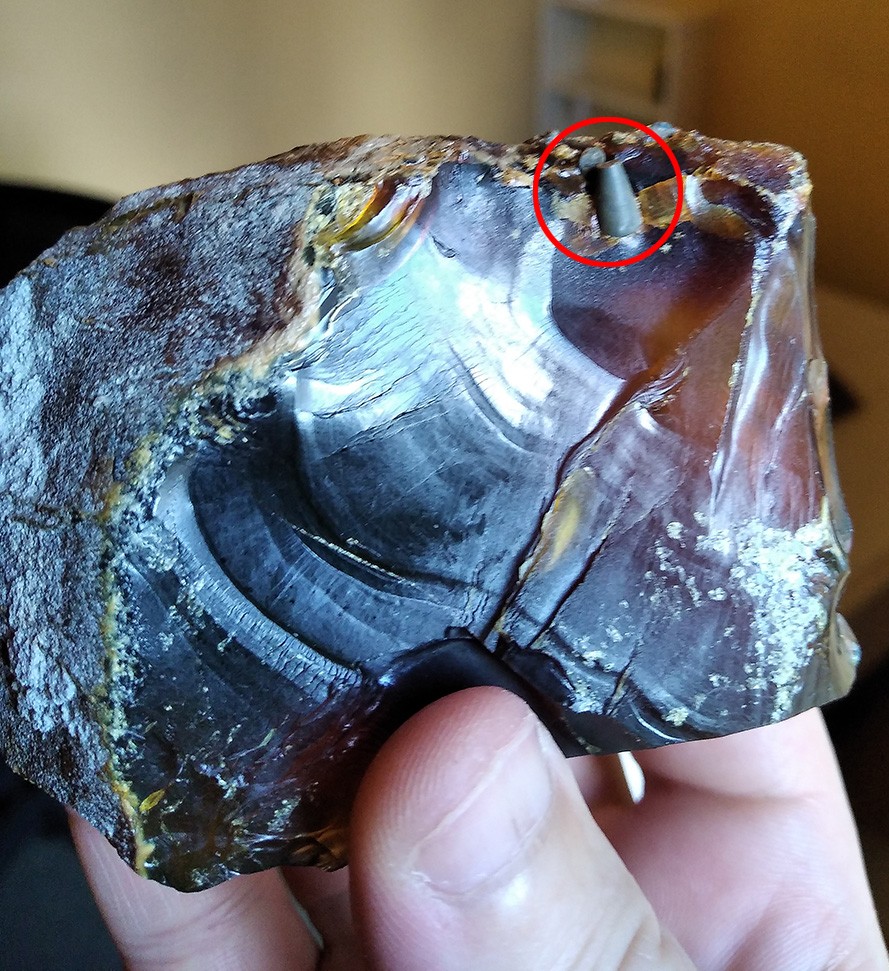

Salutations ! Quels sont donc ces 2 bidules coniques incrustés originellement sur la croute de surface d'un gros bloc d'ambre de Sumatra ?
Désolé pour la mise au point discutable. Il est compliqué de tenir l'échantillon d'une main, le tél de l'autre (avec la protection à rabat !) en essayant de forcer la mise au point pile sur l'objet mystère.
Je pensais, probablement à tort, à une sorte de gastéropode (moulage interne ?)...

Il faudrait faire plusieurs photos en posant la pierre devant une lampe forte afin de voir jusqu'où vont ces inclusions ainsi que leur forme à l'intérieur .
C'est clairement de l'ambre. Ils en sortent un paquet dans certaines carrières de lignite d'Indonésie. De ce que j'ai cru comprendre ceux qui exploitent les carrières n'auraient que les droits sur le lignite et les locaux seraient autorisés à collecter dans les déblais les "sous produits" comme l'ambre ! Aucune raison pour eux de reconstituer la chose, il se trouve des pavés de plusieurs kilos.
En tout cas l'essentiel est la, odeur de "résine" à la chauffe, réaction vive aux UV, ça flotte dans l'eau salée. Sédiment collé sur le spécimen d'origine avec la zonation de couleur/texture qui va avec entre la "croute" externe et l'intérieur.
Ce morceau provient d'un bloc de quasiment 1kg, voir la petite photo d’aperçu. Cette miniature était associée à l'annonce de mon achat passé, la photo d'origine grand format n'est plus conservée après plusieurs mois...
Le bloc étant tellement épais et donc peu translucide que je l'ai fait couper pour que la lumière passe plus à travers,  quelques fragments se sont décrochés dont celui avec les 2 trucs louches. C'est d'autant plus étrange que les inclusions dans de l'ambre indonésien seraient très rare, surement une histoire liée à la source de la résine (branches / tronc / racines) et son temps d'exposition (volcanisme à gogo, on retrouve des cendres dans certains morceaux).
Alors! Résine sub fossiles ou fossile? Test de l’alcool! Et les bidules sont les ichnofossiles de forages de bivalves!  Des banalités récurrentes dans du fat. Une note: inférieure à la moitié de la moyenne! Un prix? Une poignée de cacahuètes !
Citation
OK, à priori maintenant je sais de quoi s'agit. Je suppose que du "fat" désigne des morceaux de grande taille à la qualité "discutable".
Quand aux "ichnofossiles de forages de bivalves", j'ignorais que s'était si commun. Affaire classée merci.
