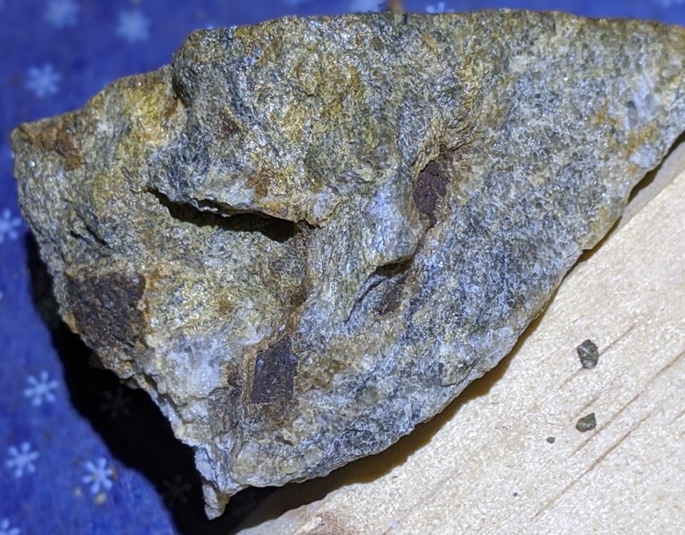

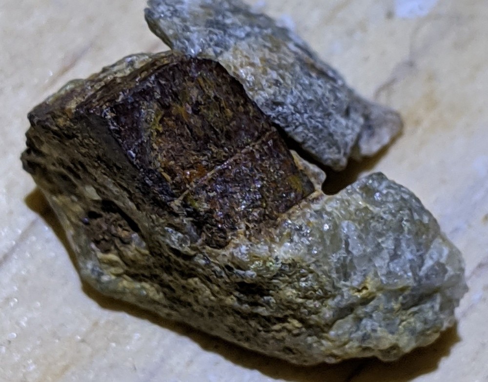

Bonjour, je me tourne vers vous encore une fois car trouvé dans un galet des sortes de rhomboèdres oxydés  que j'ai d'abord pris pour de la pyrite mais la forme rhomboédrique ne colle pas et ce n'est pas dans  ce type de roche que j'ai pu en voir jusqu'ici.
J'ai effectué quelques test :

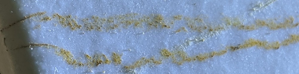

Trait : marron voir photo
Magnétisme : Aucune réaction face à un aimant
Acide : Aucune réaction à l'acide chlorhydrique
Densité, les pièces trop petites ne permettent pas de la mesurer : un petit "bloc" de env. 6mm * 6mm * 2,5mm soit 90mm3 ? pèse environ 0.20 gramme
Dureté : Ne raye pas le verre mais raye la calcite
Localisation : Venant de l'Adour limite la localisation à l'ouest de Hautes – Pyrénées
Je suppose être en présente d’un minéral dégradé : a du passer pas mal de temps dans l’eau mais c’est la première fois que je dépasse les 5mm dans leur plus grande longueur. Limite qui semblait infranchissable jusqu’à présent
Voir les photos dans l'ordre : couleur du trait, face extraite, vue intérieure et extérieure d'un fragment du galet. elles ne sont pas très claires mais j'espère que ça suffira.
Merci d'avance
Nicolas
Andalousite semble correspondre le mieux d'après ce que j'ai pu trouver. La cordiérite ne se présente pas à priori en rhomboèdres. Quant à la sillimanite il ma sera difficile la discriminer dans cet état. De plus, peu de photos dans Mindat sur la zone visée.

Cependant: le trait de l'andalousite est blanc et les traits des produits d'altération de l'andalousite (gibbsite, boehmite, diaspore) sont aussi blancs. Rien de jaune/marron...
Tests de dureté sur verre : j'ai re-testé sur un petit flacon de ciboulette lyophilisée et ce n'est qu'en appuyant fort ; beaucoup plus fort qu'avec du quartz ou même la roche mère ; que j'obtiens une rayure ... et quelques poussières et petits fragments du minéral.
Quand à la couleur du trait, elle exclurait donc l'andalousite. La roche, des grains de quartz transparents à jaune-marron liés par un fin ciment jaune ou blanc. Gneiss, je ne peux pas dire.

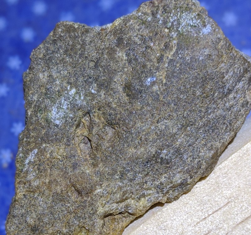

J'ai essayé de faire une photo plus nette mais qui à défaut se rapproche plus de la réalité notamment les couleurs si cela peut ouvrir une autre piste mais je me demande si en l'état ça a vraiment un sens de chercher ce que c'était ... .
Voici une tentative de macro sur une zone striée ( lumière : un mire-oeuf)
Et la photo en lumière naturelle
En tout cas, merci pour votre aide.
Nicolas
Sur la photo je vois bien un trait blanc (diagonale en haut à droite) avec 2 traits marrons... Sinon du coup je me pose la question, est ce qu'un minéral très altéré peu avoir une trace légèrement différente de sa version "saine", j'imagine que oui (que en surface ?) ?
Pour information, le trait blanc n'est pas lié au minéral ; à vrai dire, je ne l'vais pas remarqué. En surface, j'ai meulé un des cristaux sur 2 mm soit pratiquement la moitié de l'épaisseur et le trait reste marron.
Le trait jaune/marron serait alors bien la trace propre du minéral non altéré. Ce qui pourrait aussi laisser penser qu'il y a du fer dans la composition de celui-ci.
Compte tenu du contexte métamorphique, des figures d'allongement du minéral, de la dureté proche de celle du verre, de la densité (bien que forcément très approximative, elle ne devrait pas beaucoup dépasser 3) et de la couleur du trait, je pense qu'on pourrait envisager une amphibole.
