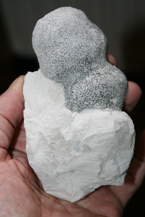

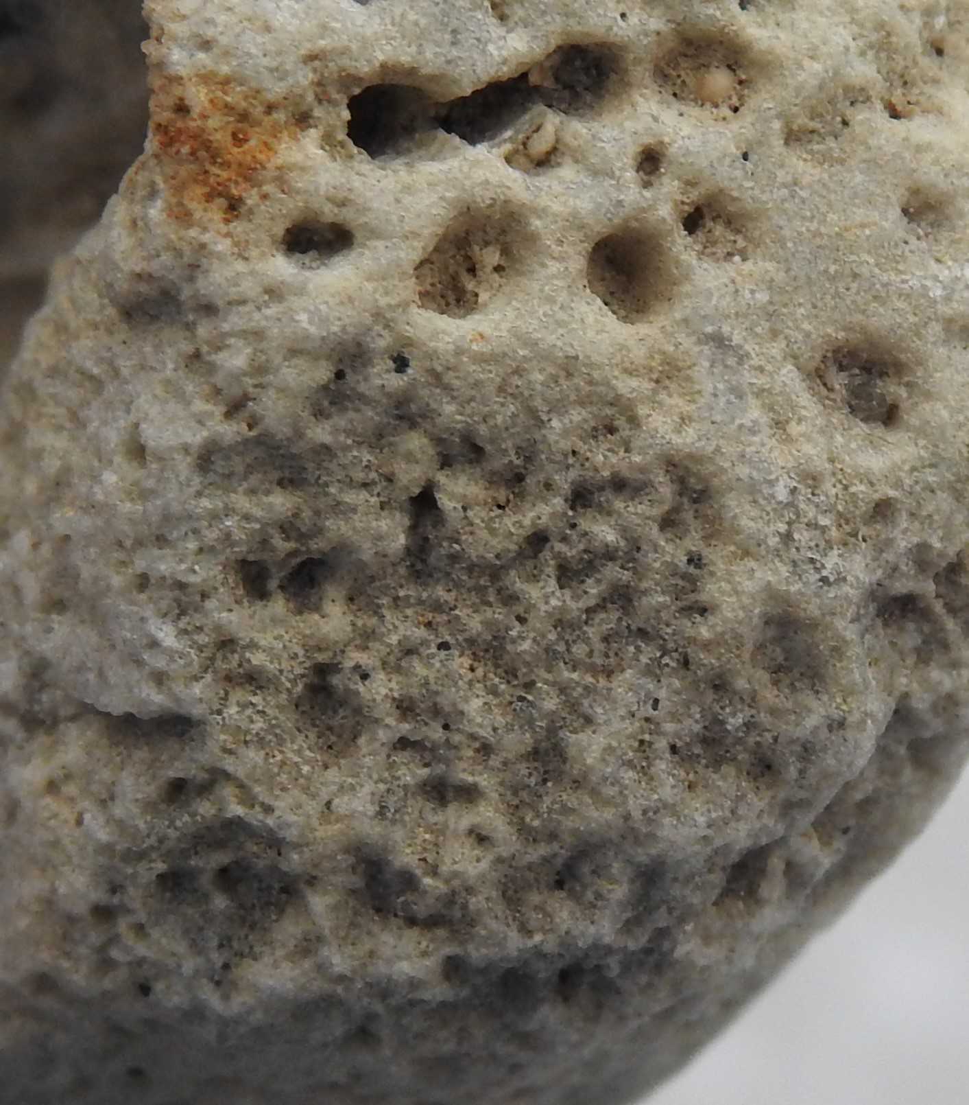

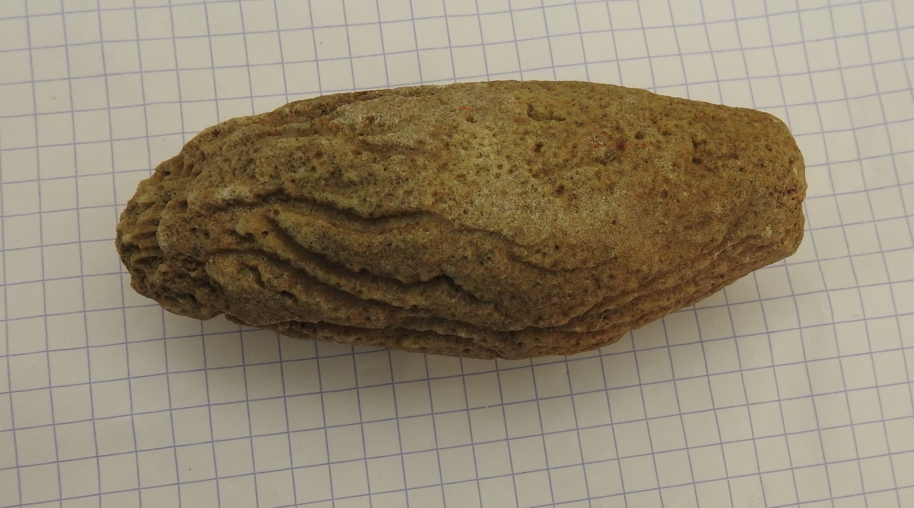

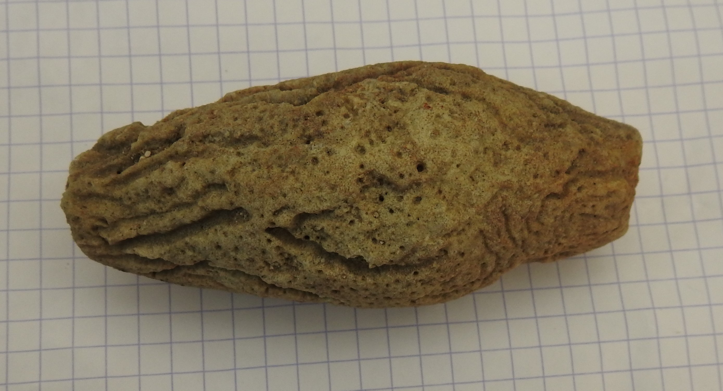

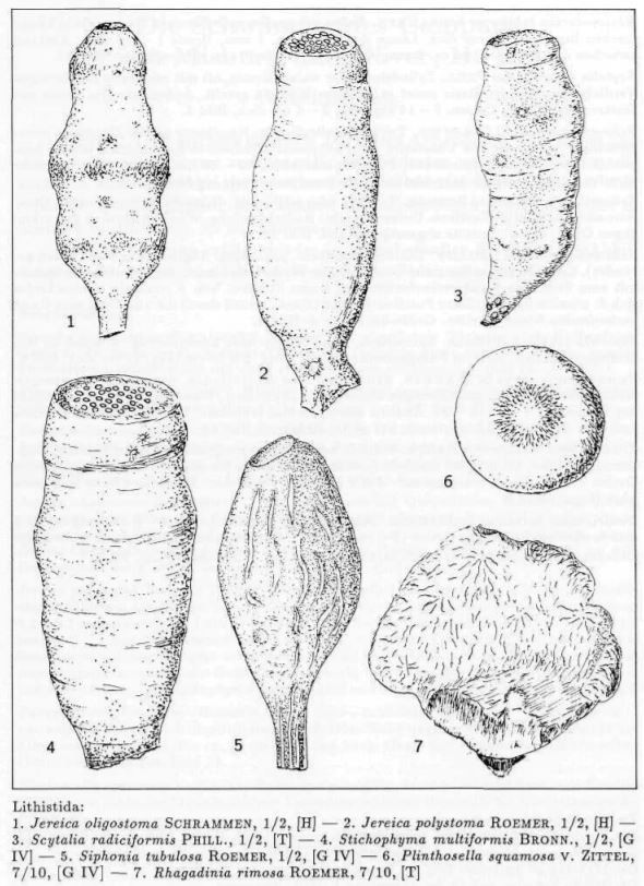

Je n'ai pas trouvé de forme identique à la première. Pas de cavité pseudogastrique. Pores exhalants débouchant sur un plateau. Peut-être une Jereica mais c'est SGDG.
La forme de la seconde et les canaux extérieurs collent avec Jerea pyriformis.

Je pense votre premier spécimen c'est une Jereica polystoma ou une Stichophyma multiformis. Ces deux types sont très similaire, mais sont distingué sur la base des pores couvrant l'extérieur.
Jereica a pores très fines à l’extérieur, tandis Stichophyma a pores plus grandes et généralement très visibles comme votre spécimen. Je préfère Stichophyma multiformis ici.

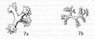

La classification des éponges Lithistides se base sur la structure des spicules qui s'organisent en réseau pour aboutir à un squelette qui définit une morphologie géhérale.
Il y a 5 groupes différents qui ont été définis chez les Lithistides dont les Tétracladines et les Rhizomorines.

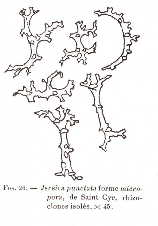

Les premières présentent des spicules à quatres branches dont les extrémités fusionnent pour aboutir à un maillage tridimensionnel. C'est ce qu'on voit sur la 2° image de Tom.
Les secondes ont des spicules sur lesquels la silice s'est déposée de façon très irrégulière. Ce qui leur donne un aspect de racines plus ou moins branchues et hérissées (1° image de Tom). Chez Jereica ils s'associent pour donner une structure fibreuse.
Jerea et Siphonia sont dans les Rhizomorines. Jereica et Sticophyma dans les Tétracladines.

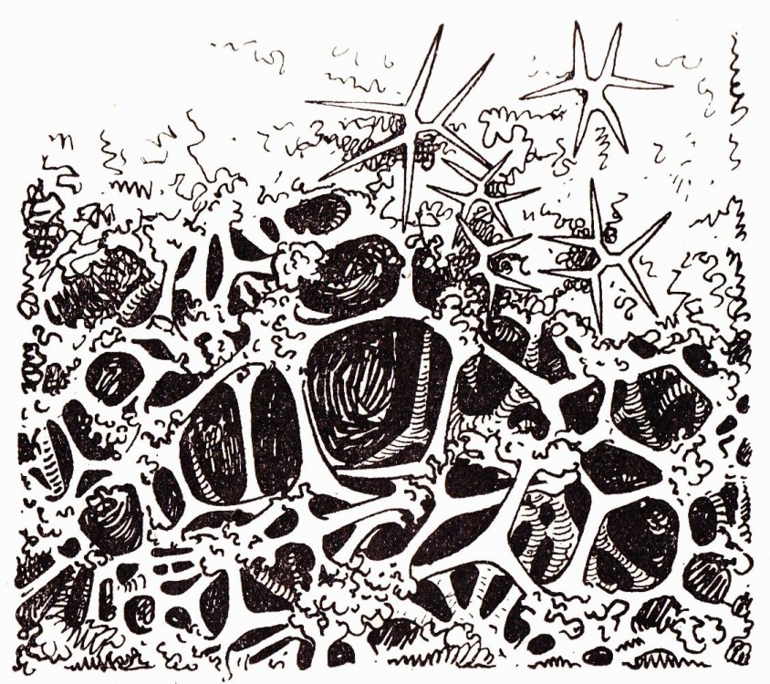

Ci-dessous: à gauche un spicule de Tétracladine, à droite un spicule de Rhizomorine.
Une planche extraite de: https://www.ap-h.de/download/1989_4.pdf

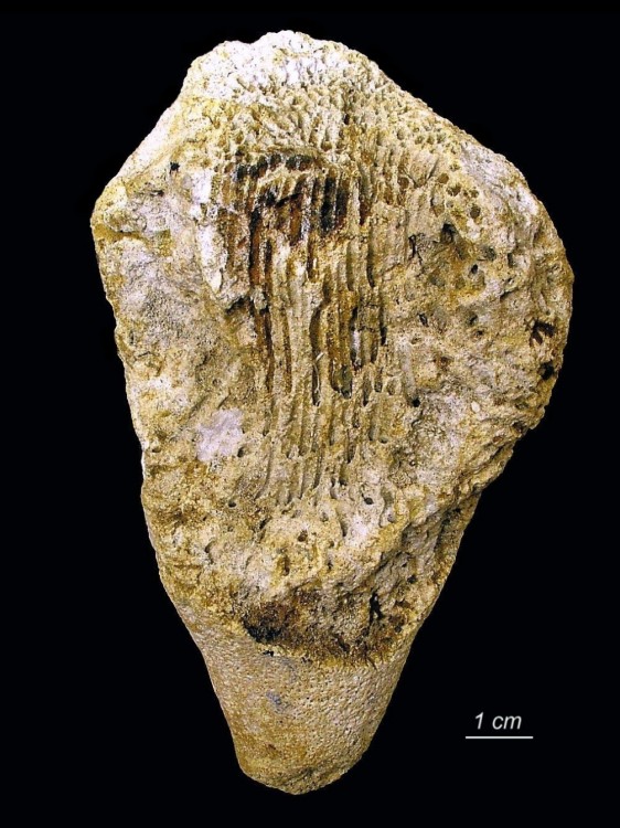

Je pense j'ai trouvé le clou dans mon collection des éponges!
Christophe, voulez vous examiné votre spécimen aux construction des tetraclones / emblèmes de Mercedes ;)?

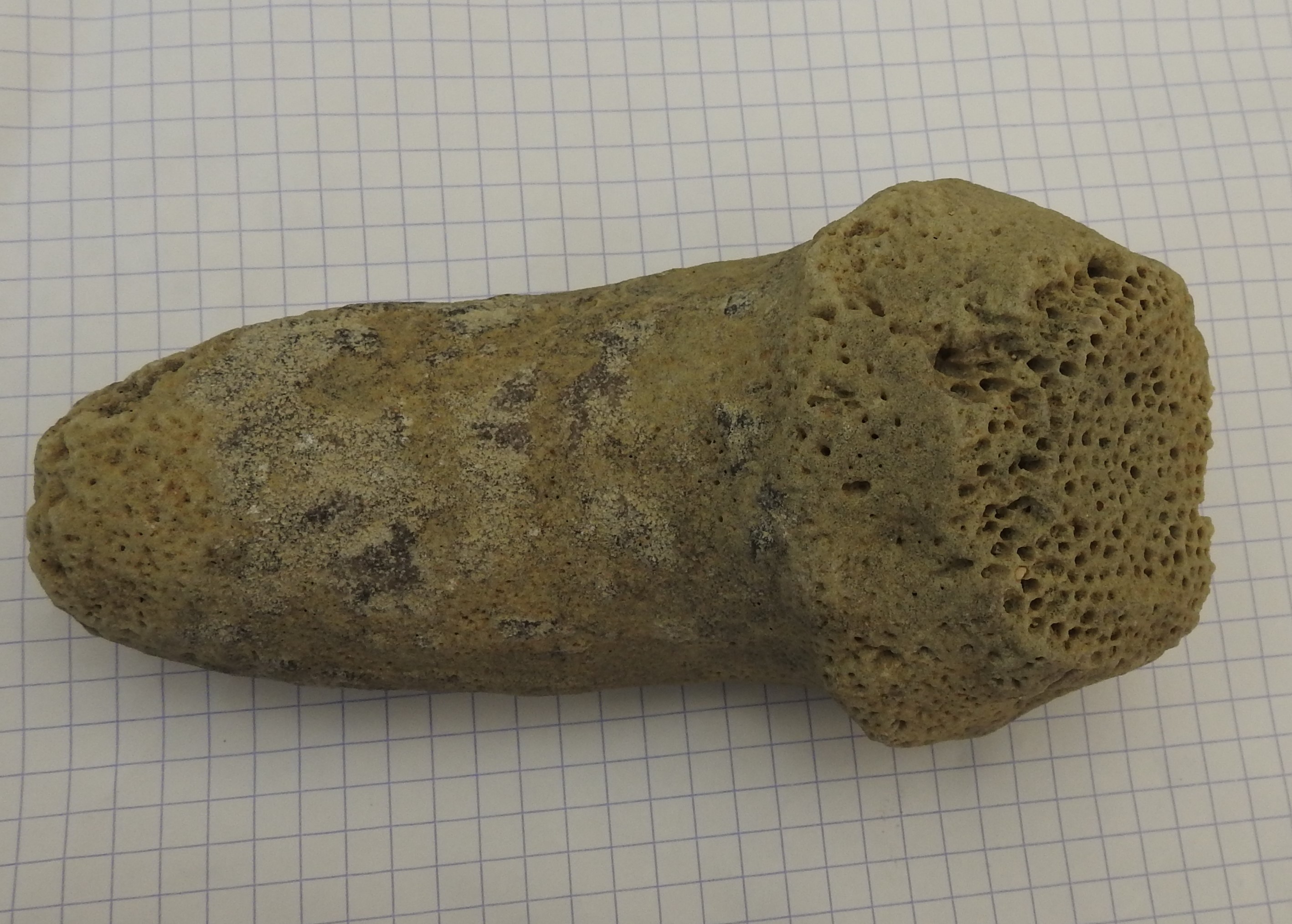

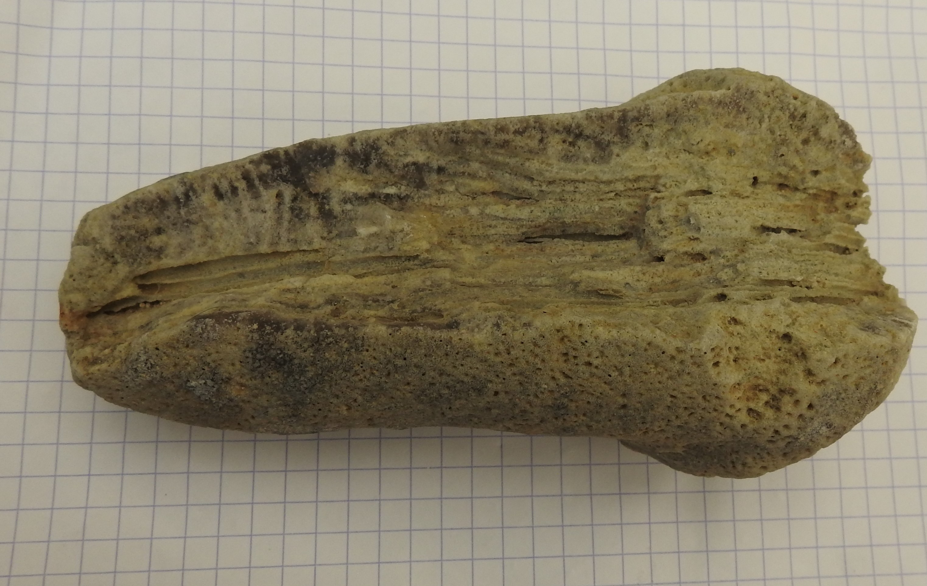

Ici c'est une éponge trouvé dans les filets des pêches du Mèr du Nord; le squelette est tetraclinide et j'ai determiné le spècimen  comme Jerea sp.
Je pense elle est très similaire de première spècimen de Christophe. Seulement le squelette doit être d'accord.....

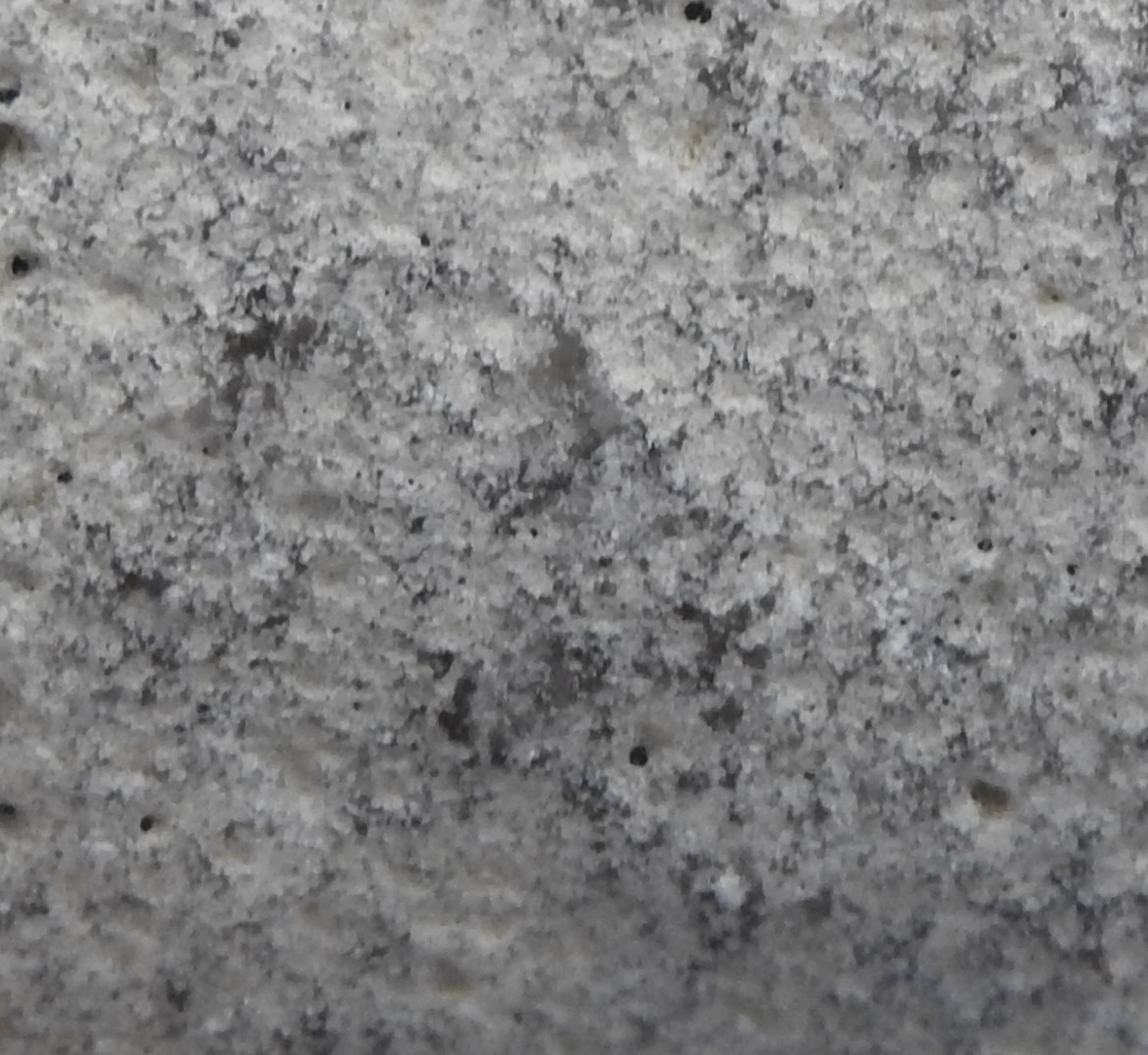

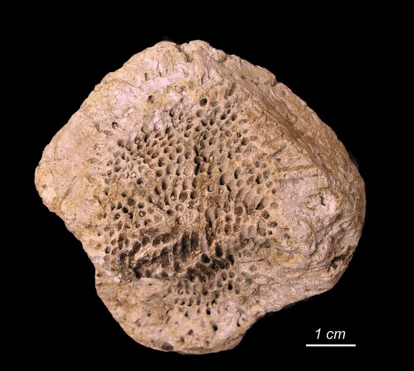

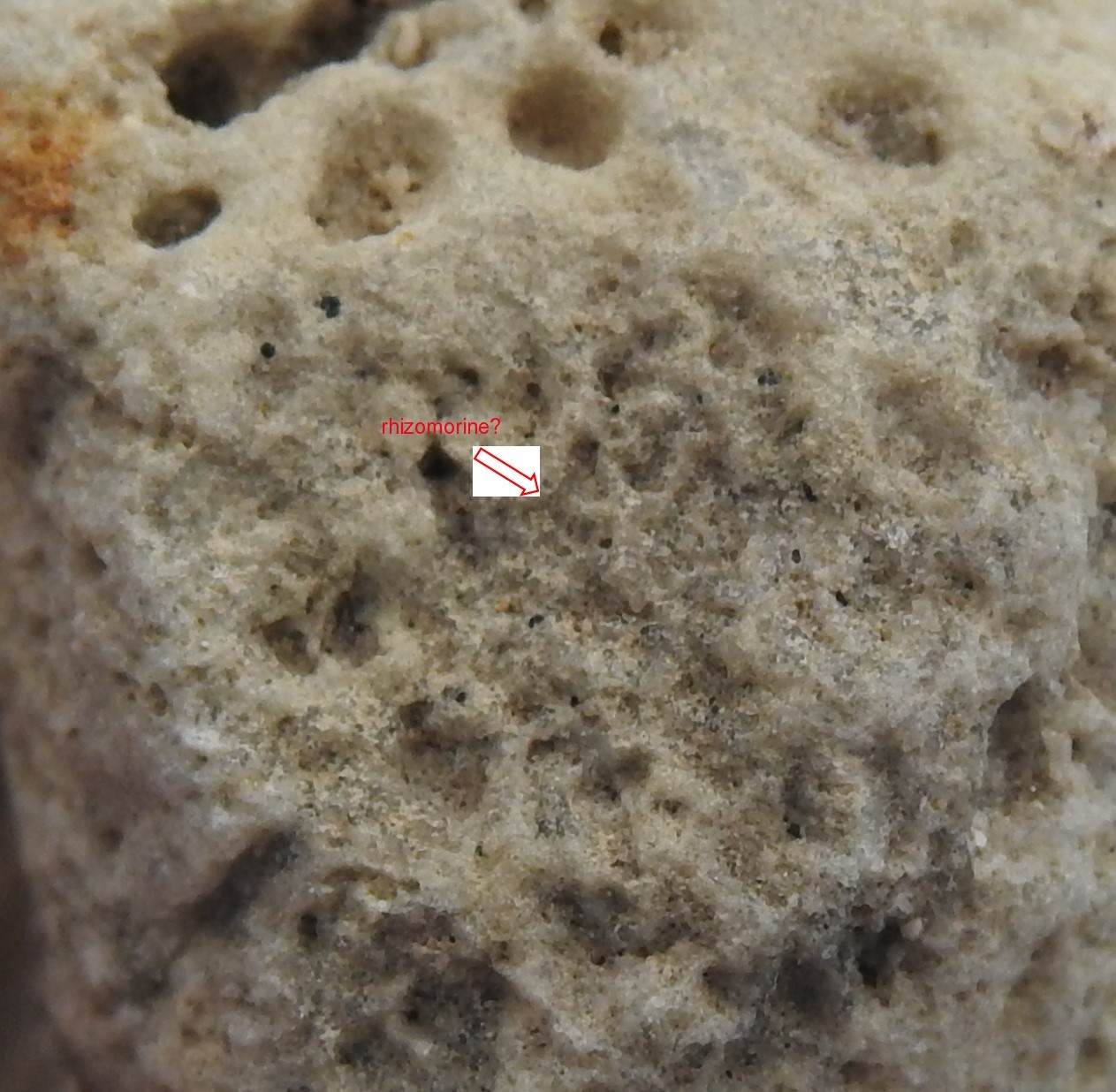

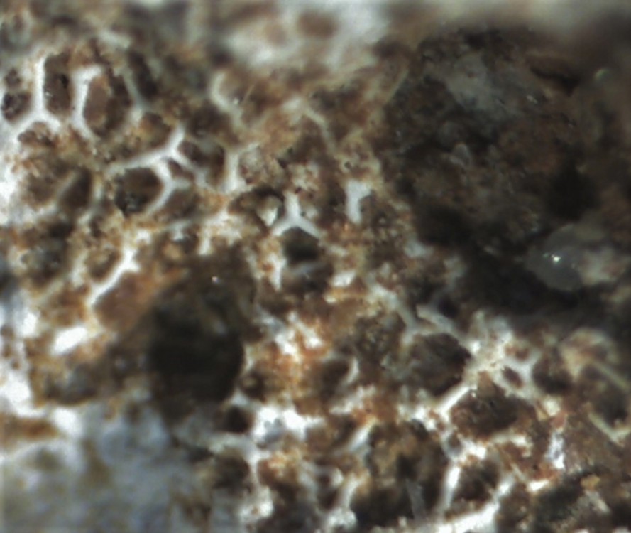

Je veux bien mais je ne suis pas sûr de regarder où il faut...voici des photos rapprochées qui peut être vont permettre d'avancer.
(I'm ok but not sure to look at what I should....here are some close pictures)
Je dirais que cela ressemble plus à Rhizomorine donc Stichophyma multiformis?
Merci à tous pour vos efforts linguistiques et d'identification.
Je n'avais pâs vu le post du 8 Juin. Pas de spicule à quatre branches, donc OK aussi pour pour rhizomorine.
