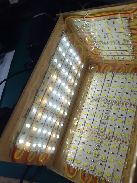

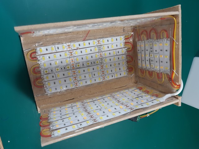

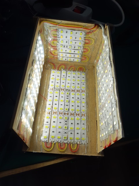

En attendant  le matériel commandé pour stacker les micros , je me suis occupée en fabricant une boite à lumière .

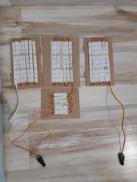

Avec des restes de rubans LED, des  transfos de 3-12 V , des interrupteurs  et des variateurs .

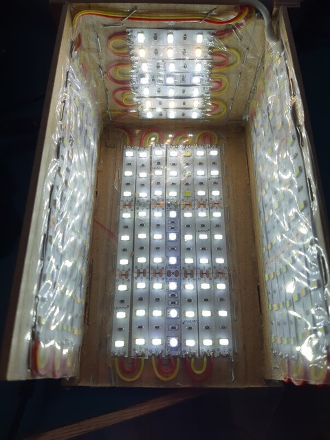

J'ai séparé les circuits en 3 parties , gauche , droite , haut-fond . Le but étant de pouvoir varier les intensités de manières indépendantes , afin de modeler l'éclairage .
Mais je ne suis pas sûre qu'à cette échelle ,on verra une différence ...
Mais bon , ça ne m'a coûté que du temps , vu que j'avais tout chez moi
La structure est en panneau compressé 3 mm , récupération benne

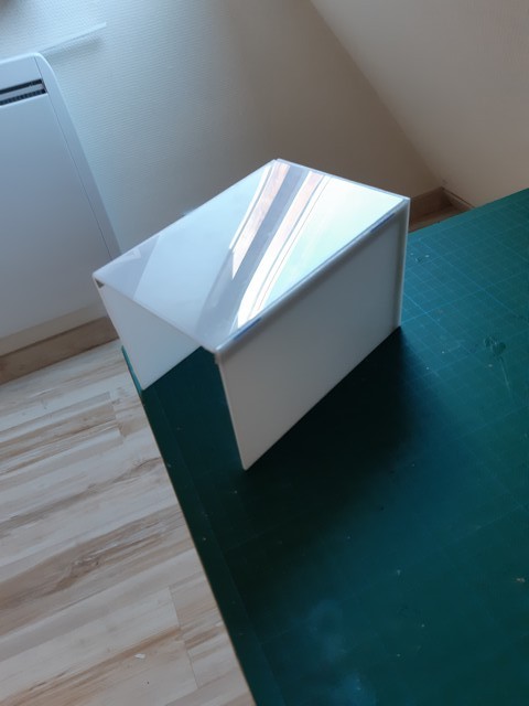

J'ai aussi fabriqué un diffuseur en lexan ( reste projet  d'aquarium) , mais celui éteint trop la puissance de la luminosité .
Ma crainte étant la multiplication des reflets sur les cristaux, je fais donc chercher un autre matériel diffusant.

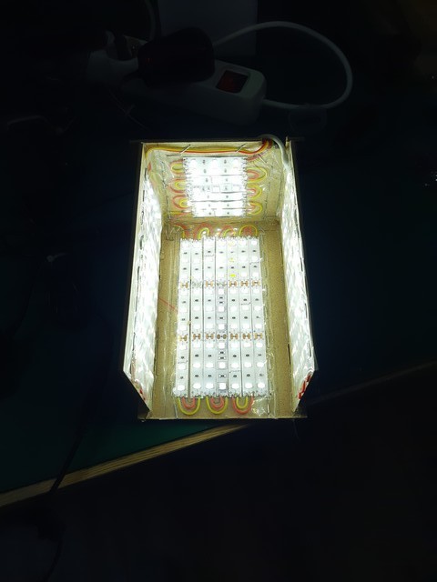

Cette boite sera fixée via une potence en L , la partie  supérieure sera un vieux rail . Le tout de manière indépendante du support de l'échantillon afin de limiter les vibrations si le montage est un peu "souple"
Bonne soirée
Tout branché ça doit cracher,
As tu prévus des variateurs à certains endroits sur les faces droite, gauche et fond pour réguler l'intensité de ton éclairage
selon des angles différents afin d'éviter les reflets que tu pourrais avoir avec les cristaux, et avoir des différences d'éclairages, selon les minéraux que tu veux
regarder.
