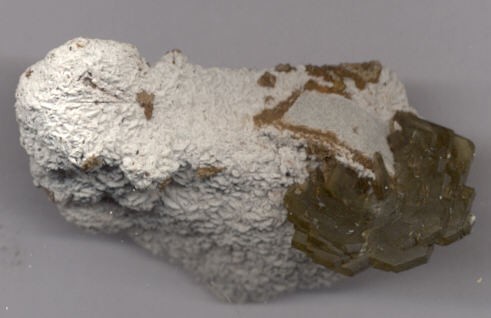

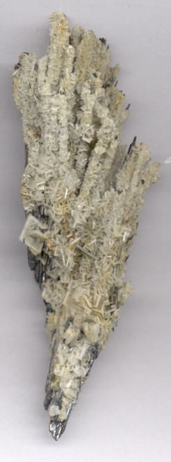

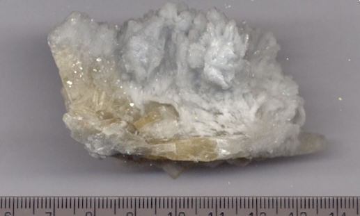

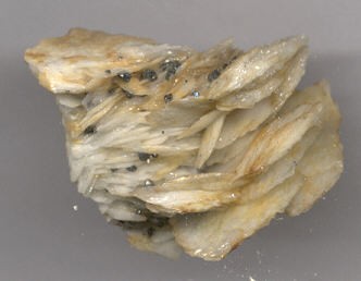

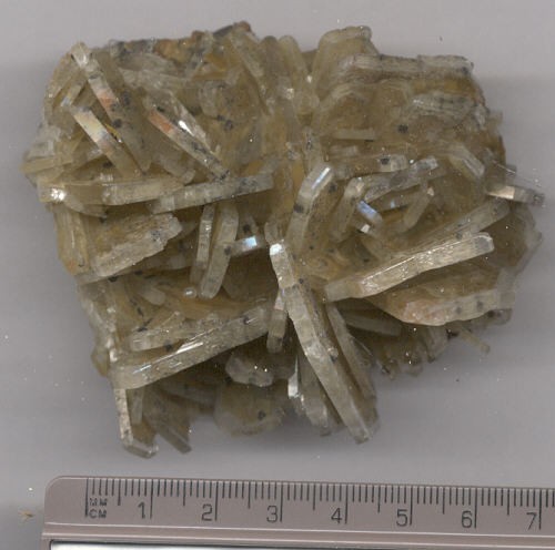

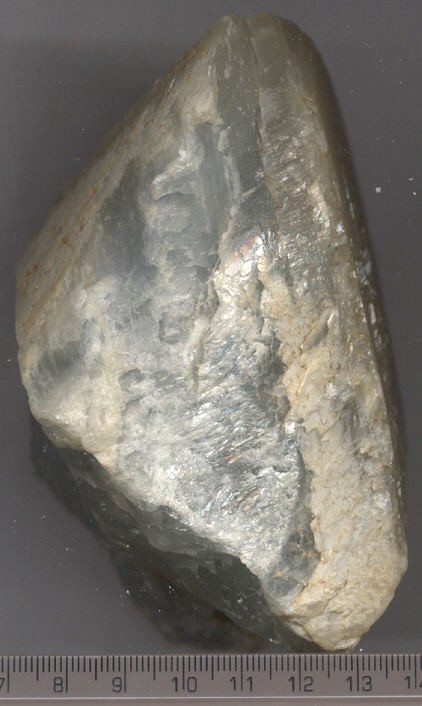

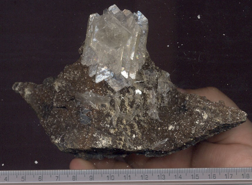

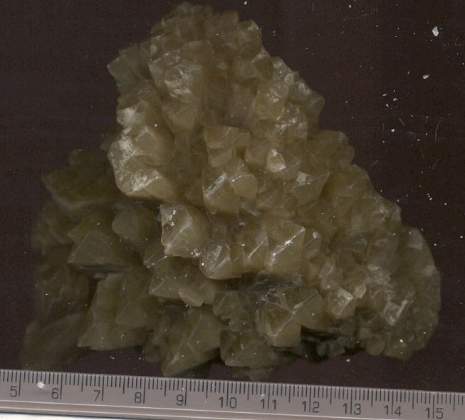

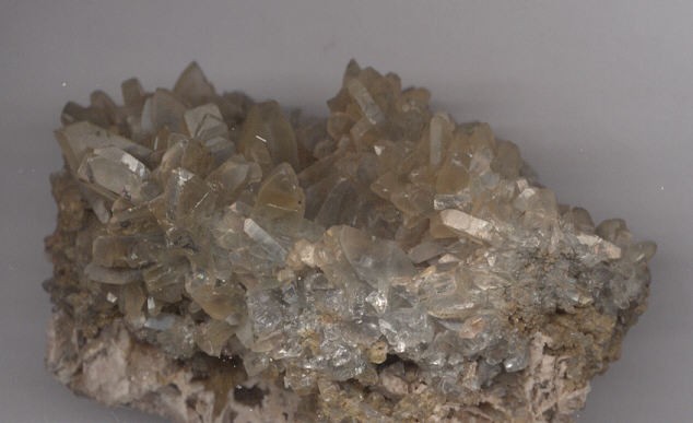

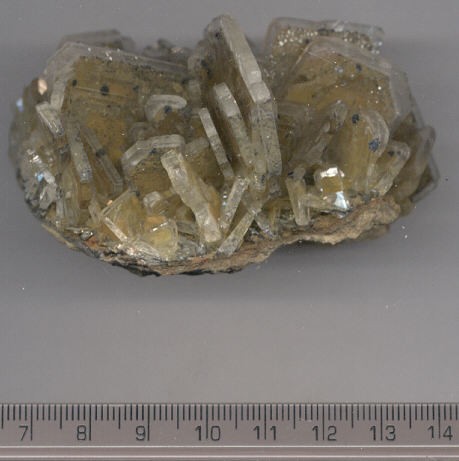

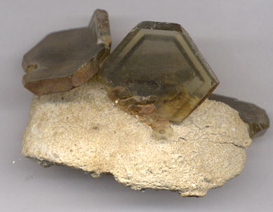

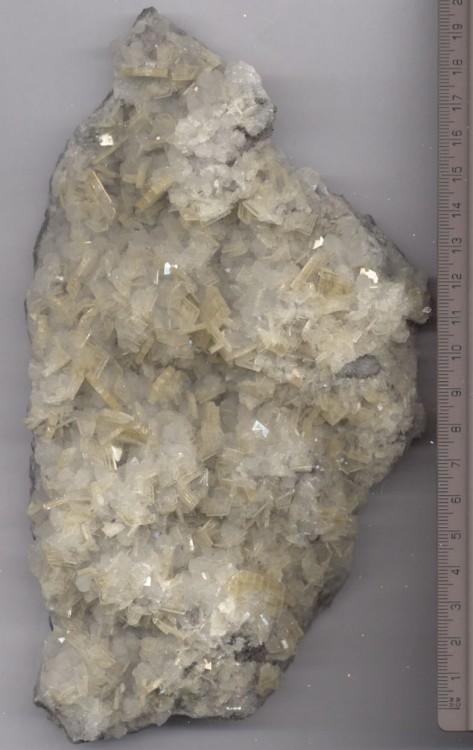

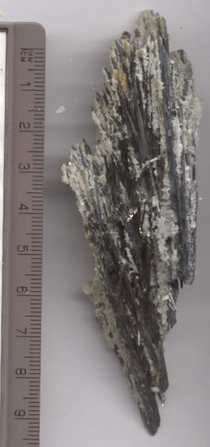

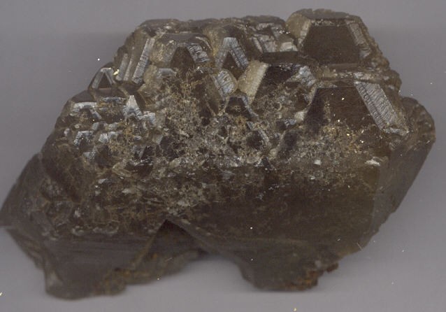

Une baryte verte... en voilà deux de Huanuco Pérou sur gangue , une de Sardaigne Villamassargio (à droite), et une de Mulingisha Congo vert pâle (en dessous)

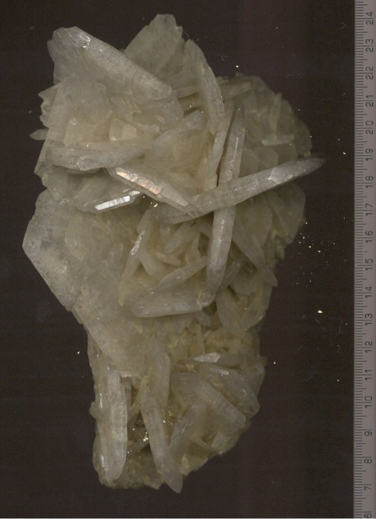

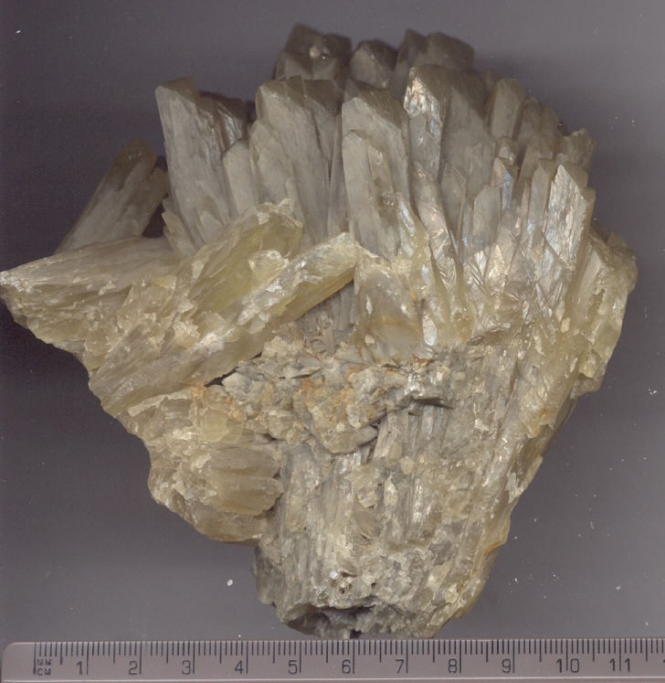

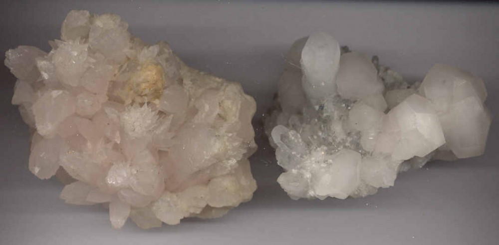

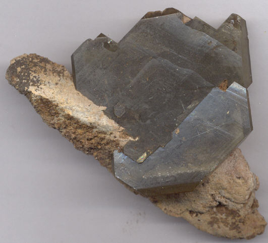

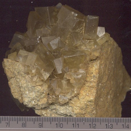

ces deux types de calcites roumaines sont très fluorescentes:
