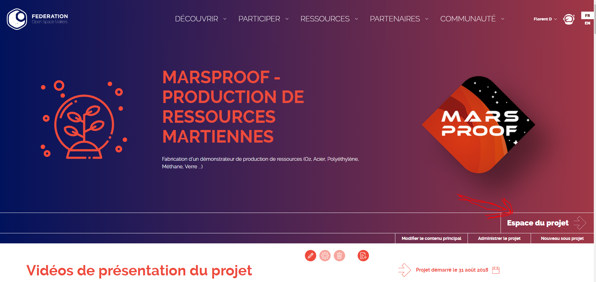

Florent D Posté(e) 19 mai 2020 Auteur Signaler Posté(e) 19 mai 2020 Scandium Merci pour ta réponse. Voici le lien de notre projet pour un peu mieux comprendre ce que nous faisons : https://www.federation-openspacemakers.com/fr/participer/projets/production-de-ressources-martiennes/ N'hésite pas à rejoindre le projet en cliquant sur "Rejoindre le Projet" Par ailleurs, je suis content que tu connaisses le BFR (StarShip maintenant). Bon peut être que dans l’analyse chimique que j'ai donné n'était peut être pas la meilleure... Malheureusement, je ne suis pas géologue et ne me suis pas assez renseigné sur les type de roche disponible. Voici la réponse que m'a donné Charles Franckel (Géologue et spécialiste de Mars) : "Les minerais les plus exploitables et les plus concentrés sur Mars sont les sédiments lacustres, et notamment les gypses très présents (CaSO4.2H2O), et autres sulfates tels la kiésérite (MgSO4•H2O) qui vous procurent comme matière première soufre, calcium, magnésium, sans oublier de l'eau ! Pour le fer et l'aluminium, vous avez le basalte et sable dérivé (dunes de basalte, billes d'hématite), et pour la silice quelques filons hydrothermaux, sa proportion n'étant pas négligeable non plus dans les basaltes mais plus difficile à en extraire, alors que des laves plus évoluées en contiendraient plus (andésites, dacites), mais ces dernières ont l'air d'être assez rates sur Mars. Les meilleurs sites seraient à mon sens les cratères d'impact ayant abrité des lacs, tels que Gusev et Gale, d'autant plus que les sondes (Spirit, Curiosity) en ont déjà fait la reconnaissance. " Citer

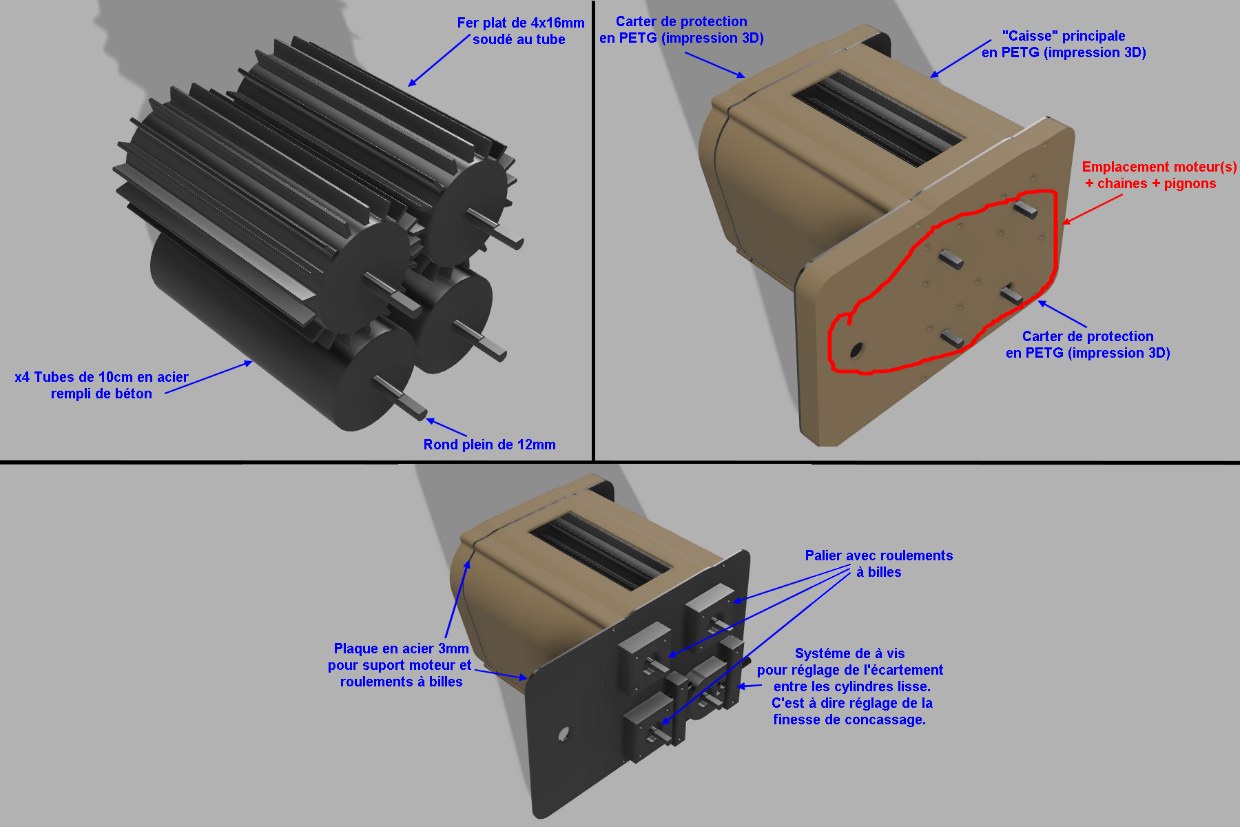

Florent D Posté(e) 20 mai 2020 Auteur Signaler Posté(e) 20 mai 2020 Voici une présentation rapide de la conception de notre futur mini-concasseur (environ 50 x 30 x 30cm), nous comptons le fabriquer rapidement et pour moins de 500€ normalement : De plus, il faut savoir qu'une fois que nous serrons sûr de son fonctionnement, nous rendrons les plans et les tutos de fabrications accessible gratuitement sur internet. Citer
zunyite Posté(e) 20 mai 2020 Signaler Posté(e) 20 mai 2020 euh......calcul du taux d'usure ??? ( pour "regolithe" suivant le materiaux de base , la longevité d'un concasseur comme celui sera de qq heures !!) Citer
Florent D Posté(e) 20 mai 2020 Auteur Signaler Posté(e) 20 mai 2020 Notre objectif n'est pas d'ouvrir une usine de concassage, mais de concasser quelques cailloux pour fournir quelques kg de matière pour faire nos autres tests. Nous vous tiendrons au courant de la longévité après l'avoir testé ! Citer
zunyite Posté(e) 20 mai 2020 Signaler Posté(e) 20 mai 2020 le concasseur à rouleau est le systeme le moins efficace possible pour ce genre d'essais et le moins fiable ( poussiere metallique abondante, usure tres rapide , bourrage fréquent.........) Citer
Cedrick Posté(e) 20 mai 2020 Signaler Posté(e) 20 mai 2020 Ces outils pour ces usages, existent déjà (en mieux adaptés...), justement pour préparer ce genre de volumes (des échantillons pour analyse). Broyeur à mâchoires, puis pulverisation dans des bols vibrants. Faites une recherche' LM2 bowl pulverisation'. Citer

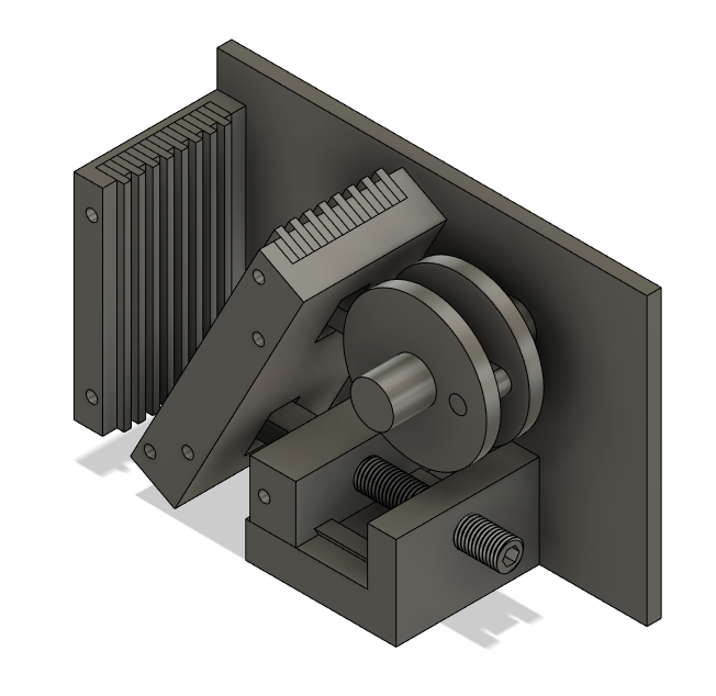

Florent D Posté(e) 20 mai 2020 Auteur Signaler Posté(e) 20 mai 2020 Notre but est également de réaliser nous même les machines (dans un but éducatif et de loisir), à la base nous étions partis sur l'idée de réaliser un concasseur à mâchoires mais nous souhaitions également pouvoir (en une seule machine) concasser finement. Nous ne broierons pas de cailloux de plus de 2 ou 3cm. Voici la conception initiale du concasseur à mâchoires : Citer
zunyite Posté(e) 20 mai 2020 Signaler Posté(e) 20 mai 2020 le principe du concassage-broyage : -passage 1 : reduction de x% de la matiere ( exemple 100g inf à 1mm pour 1 kg concassé) -passage2 : idem criblage , selection du trop gros , concassage etc... ce qui permet d'obtenir "la maille" recherchée sinon concasseur machoire - broyeur à percussion/bol pour moins de passage mais criblage necessaire dans tous les cas le but educatif c'est bien mais, par principe, on maitrise le sujet pour ensuite le montrer !!!!! Citer

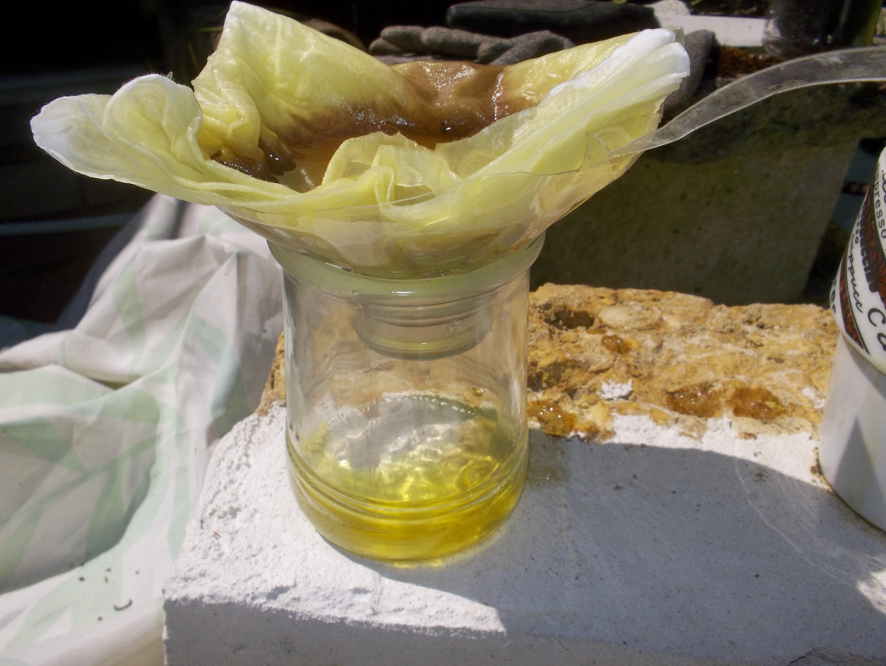

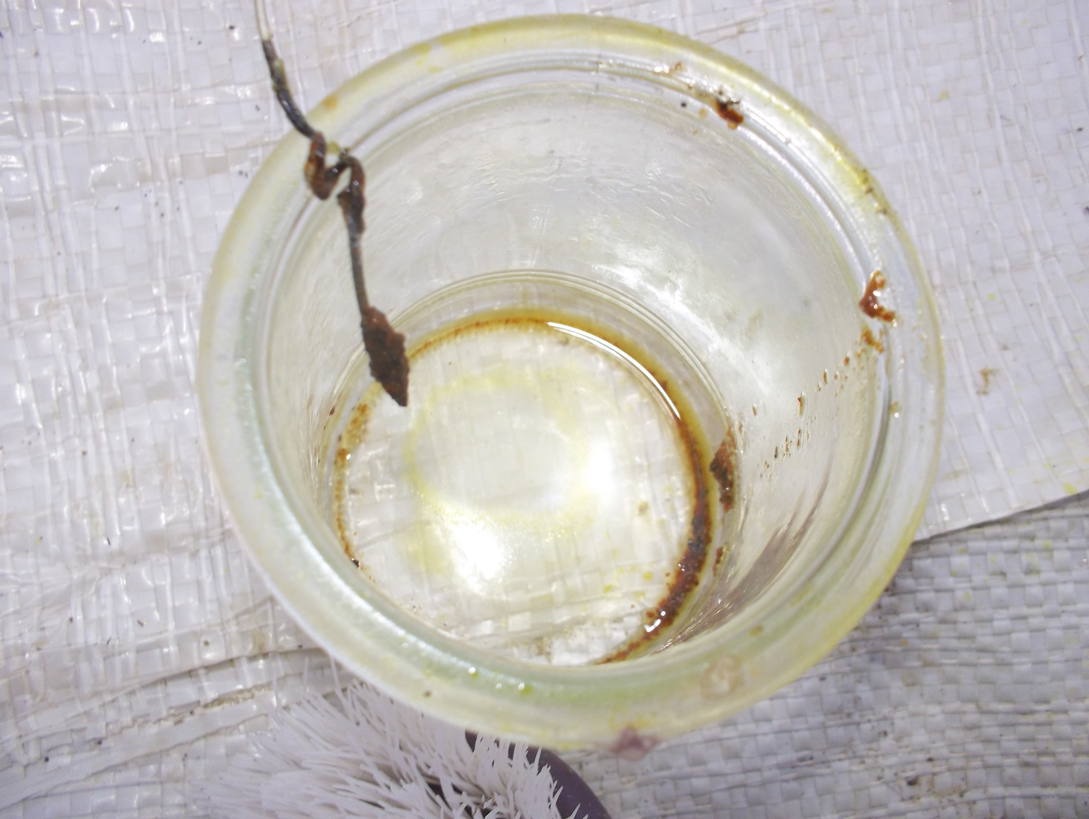

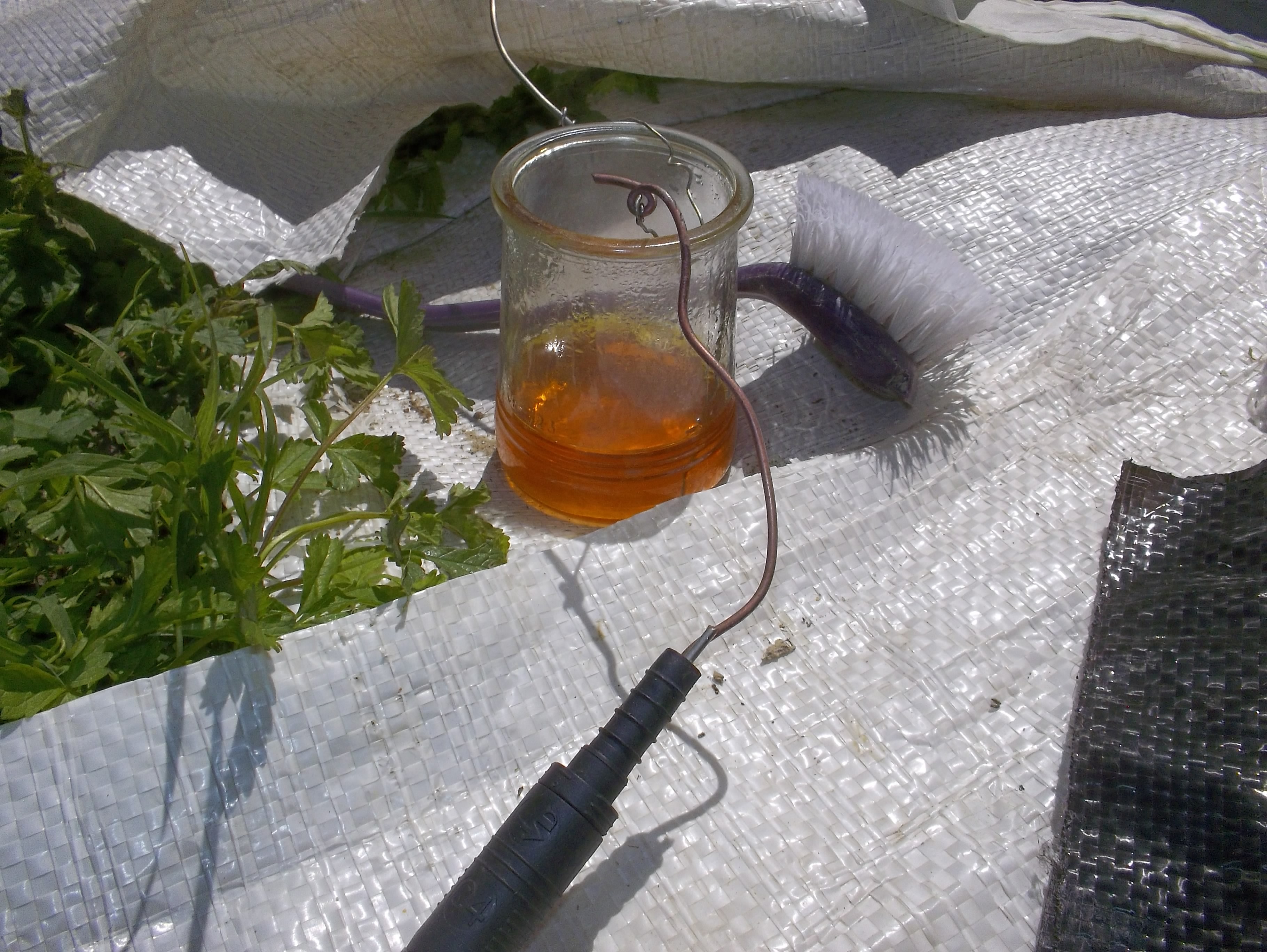

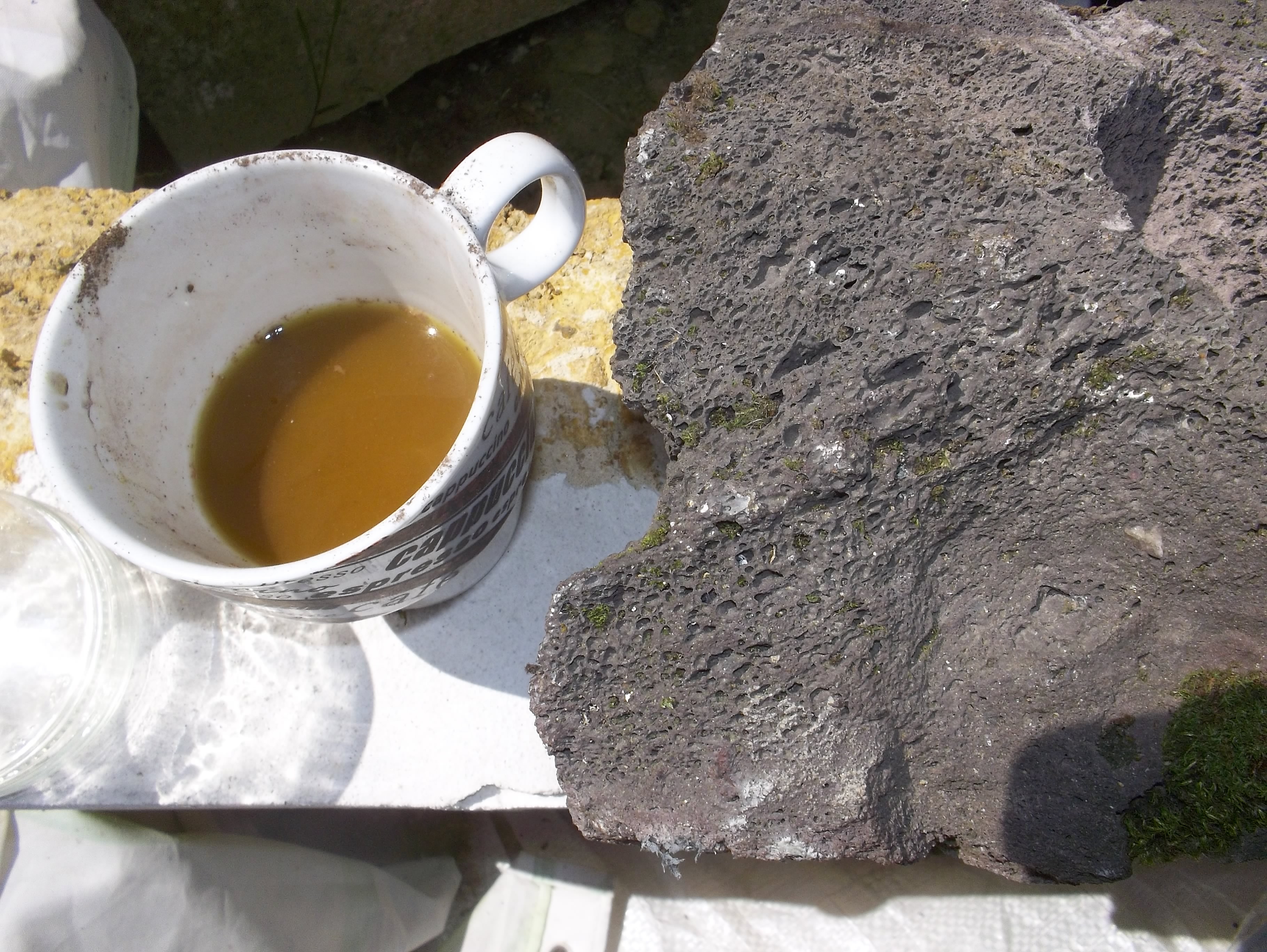

Sim Posté(e) 20 mai 2020 Signaler Posté(e) 20 mai 2020 Salut Florent , c'est Simon avez vous exploré une piste du genre : electrolyse chlorure de sodium (present sur mars sauf erreur : https://www.futura-sciences.com/sciences/actualites/astronautique-immenses-depots-sel-surface-mars-15016/ ) production de dichlore et dihydrogene reaction dichlore et dihydrogene qui donne de l'Hcl (acide chlorydrique) dissolution des oxydes de fer dans hcl electrolyse de la solution. ? en photo : 1 la pouzzo du puy en velay avec a coté la tasse contenant HCl et pouzzolane broyée 2 filtration 3 electrolyse (avec deux fils de platines inattaquable pour rien rajouter a la liqueur) 4 ben...de l'oxyde de fer... (mais pas que sans doute) me demande pas le rendement! :) en tout cas si j'ai bien lu , il y a du chlorure de sodium sur mars , avec on peu faire de l'acide chlorhydrique en electrolysant de l'eau salée (production de dichlore et dihydrogene qui par combustion donne acide chlorhydrique) peut etre une voie pour concentrer le fer? Citer
