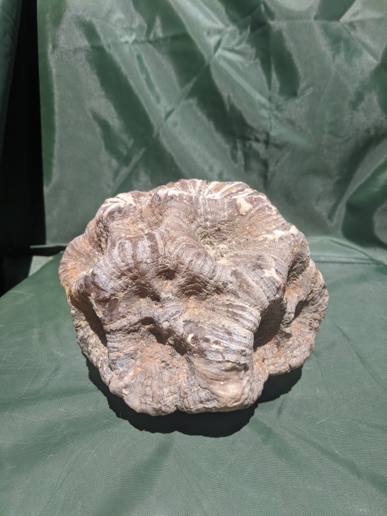

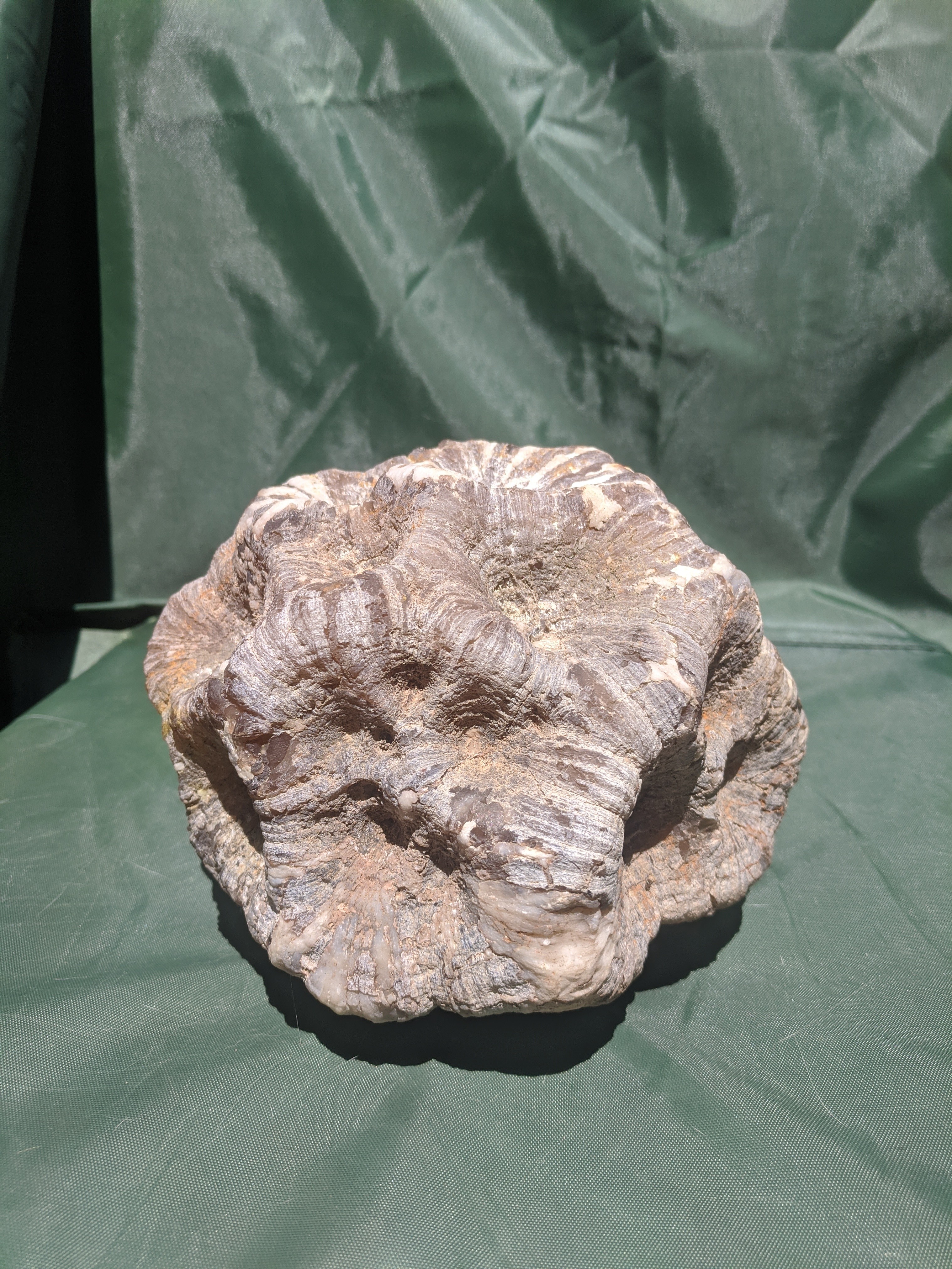

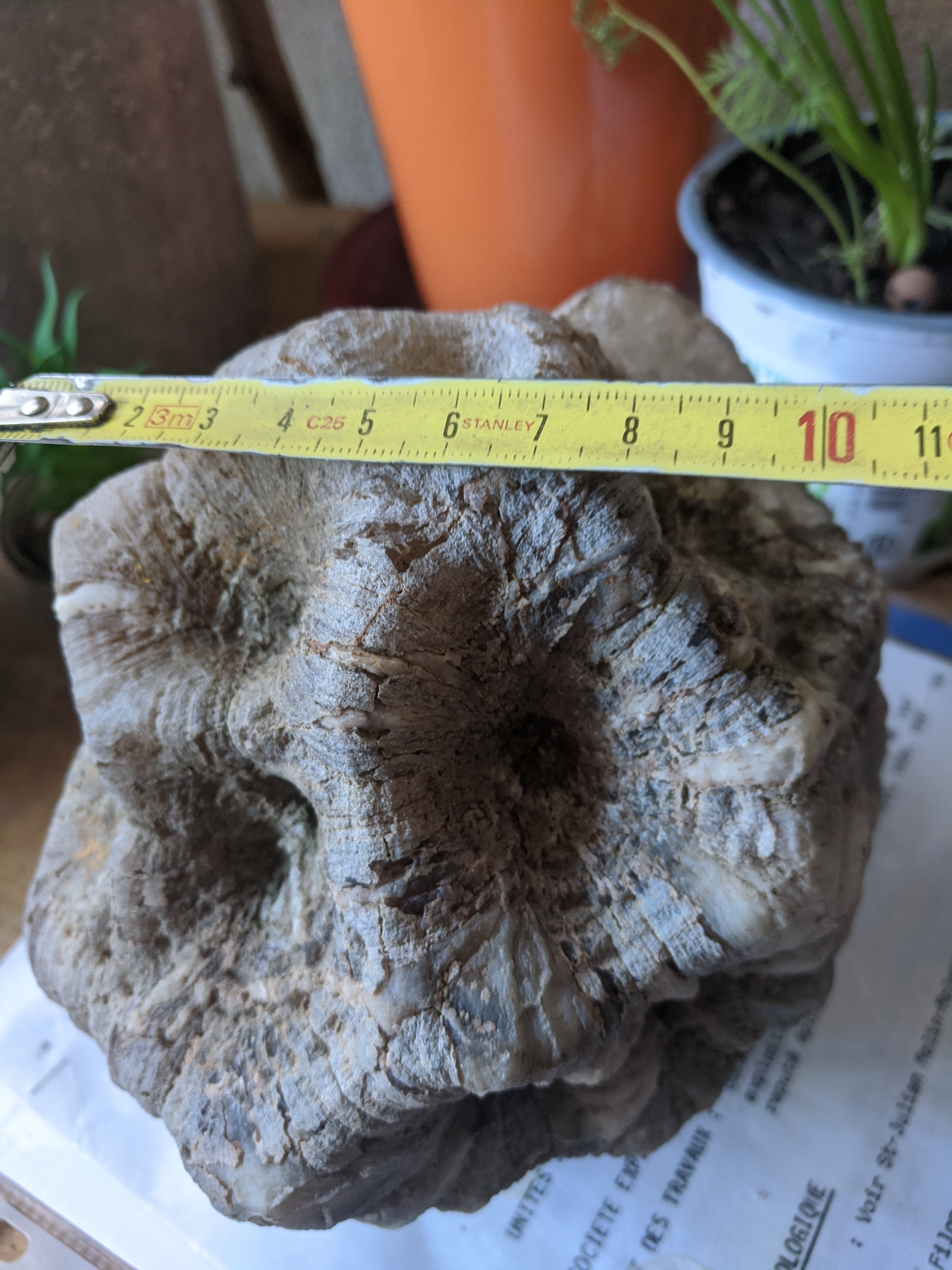

J'ai récemment récupéré cet objet qui m'a l'air d'être un fossile.
Il provient d'un milieu karstique dans l'Atlas au Maroc, d'un diamètre de 15-18cm.
Je ne m'y connaît pas grand chose en fossile alors je l'ai testé avec de l'HCL, sans réaction.
Du coup je me dis qu'il pourrait s'agir d'un fossile ou la minéralogie originelle a été transformée en minéralogie secondaire type silice. Est-ce un bon raisonnement ?
Également (et surtout) savez vous de quelle espèce il s'agit ?
Merci d'avance
Bonjour
Venant d'un karst cela me paraît difficile qu'il puisse s'agir d'un fossile comme un corail de l'ère primaire que l'on rencontre notamment dans le secteur d'Erfoud.
Peux être une concrétion (aragonite ?)
Merci pour vos réponses.
Une concrétion d'aragonite aurait réagit à l'HCL mais ce n'est pas le cas.
Ce n'est pas moi qui ait découvert cet objet donc son emplacement exact n'est pas certain.

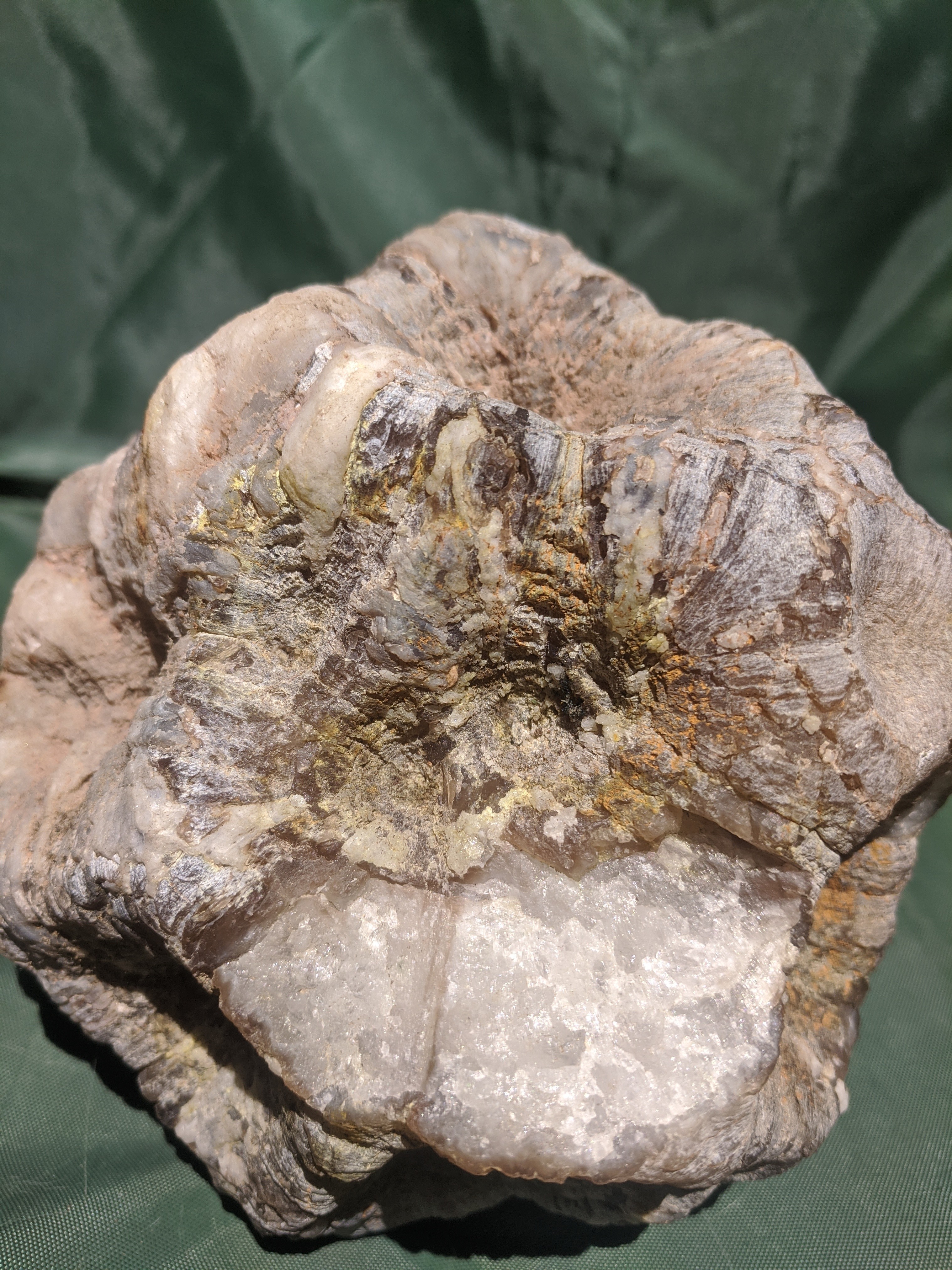

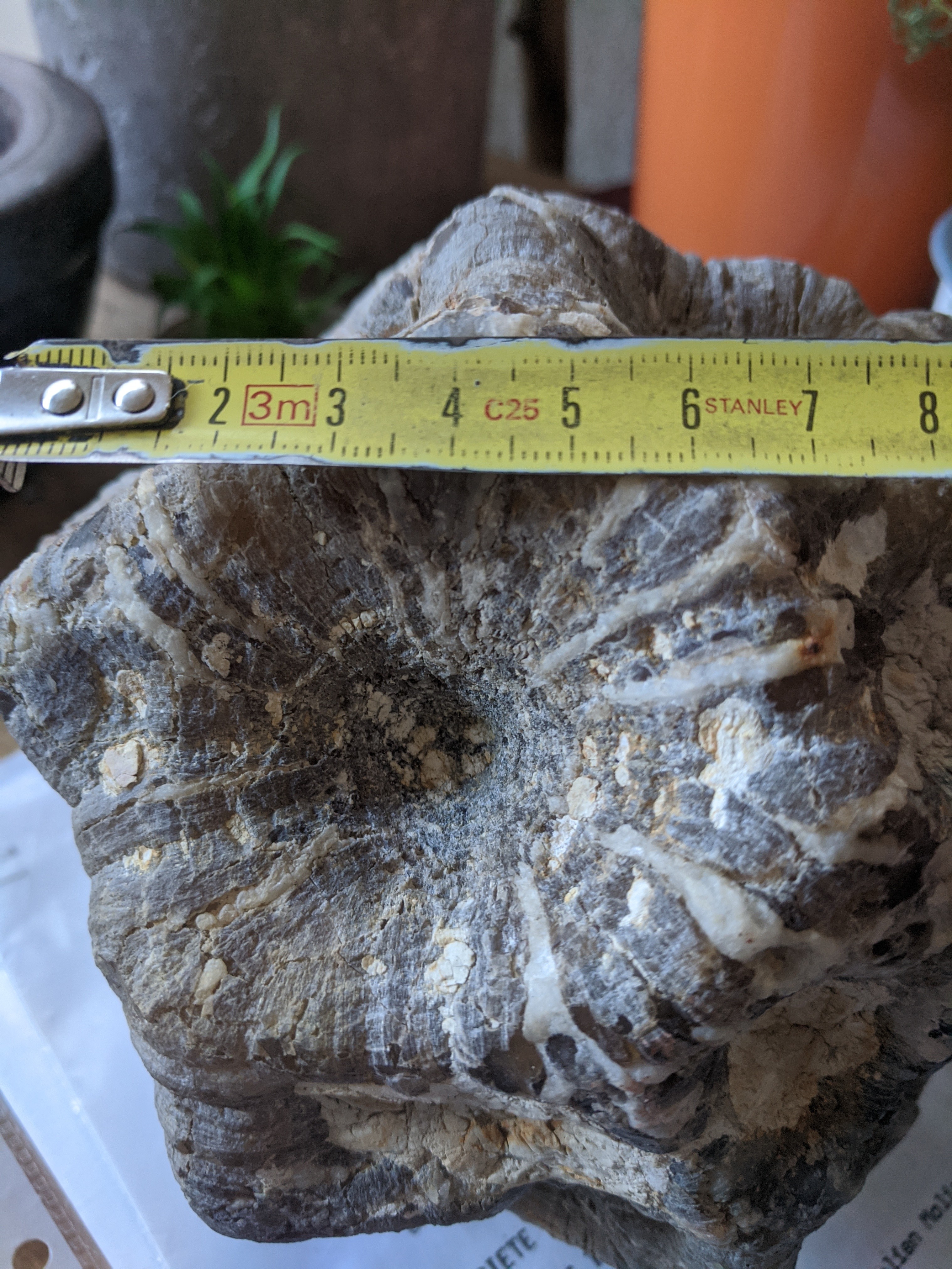

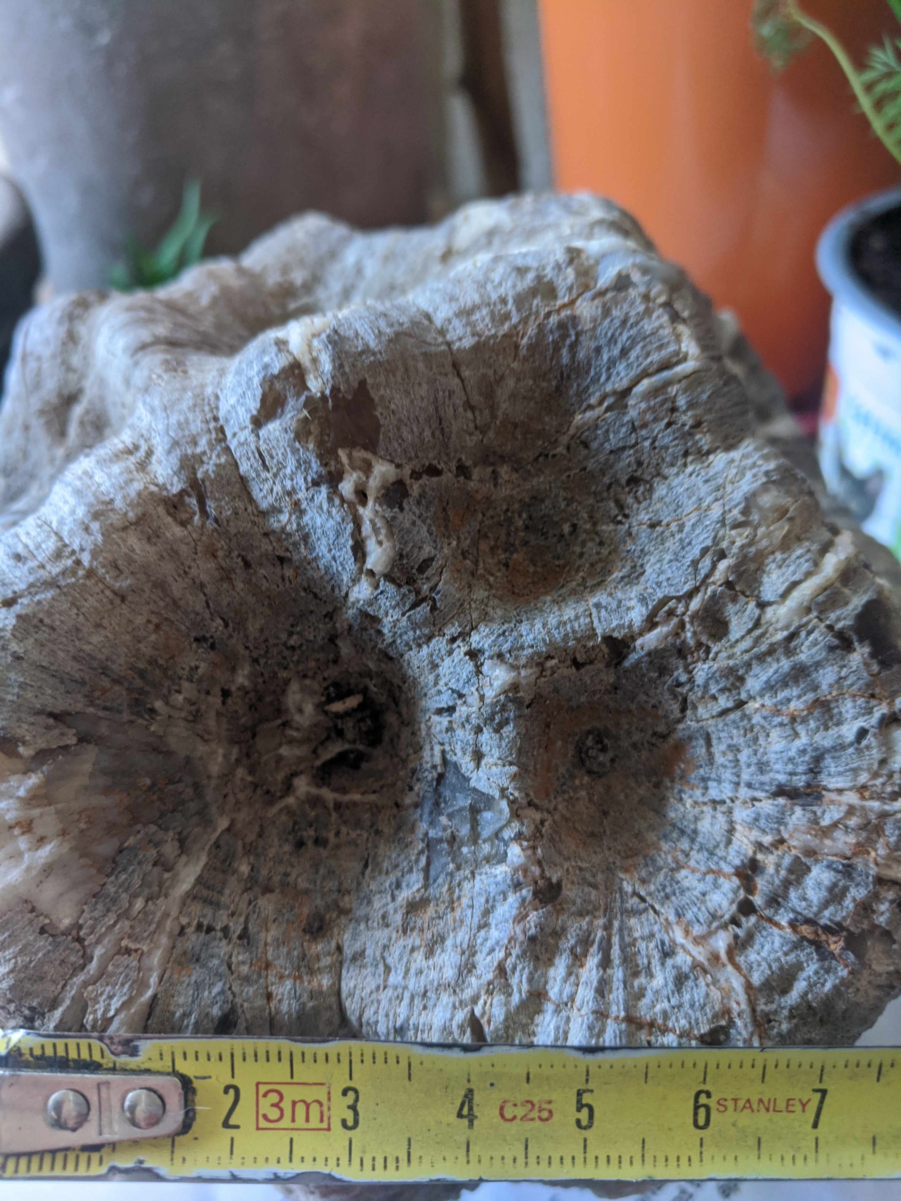

J'ai dit Aragonite mais cela peux être un autre minéral, en tout cas j'ai du mal à y voir un fossile, mais les photos ne sont pas très parlantes, il faudrait en refaire d'autres avec une échelle sous plusieurs faces
Ca fait bizarre.
J'imagine mal un processus sédimentaire ou diagénétique qui pourrait aboutir à un tel objet.

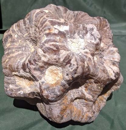

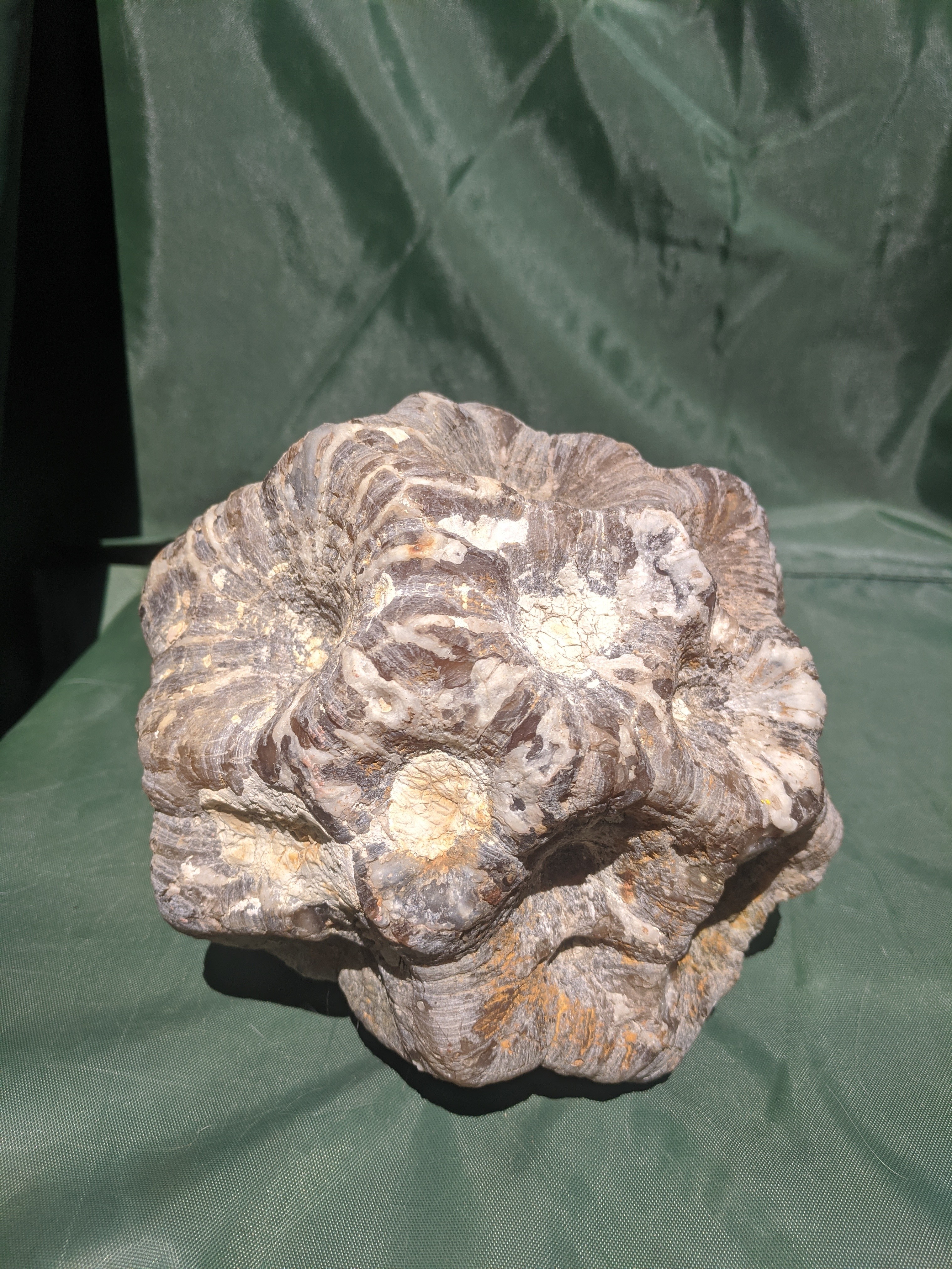

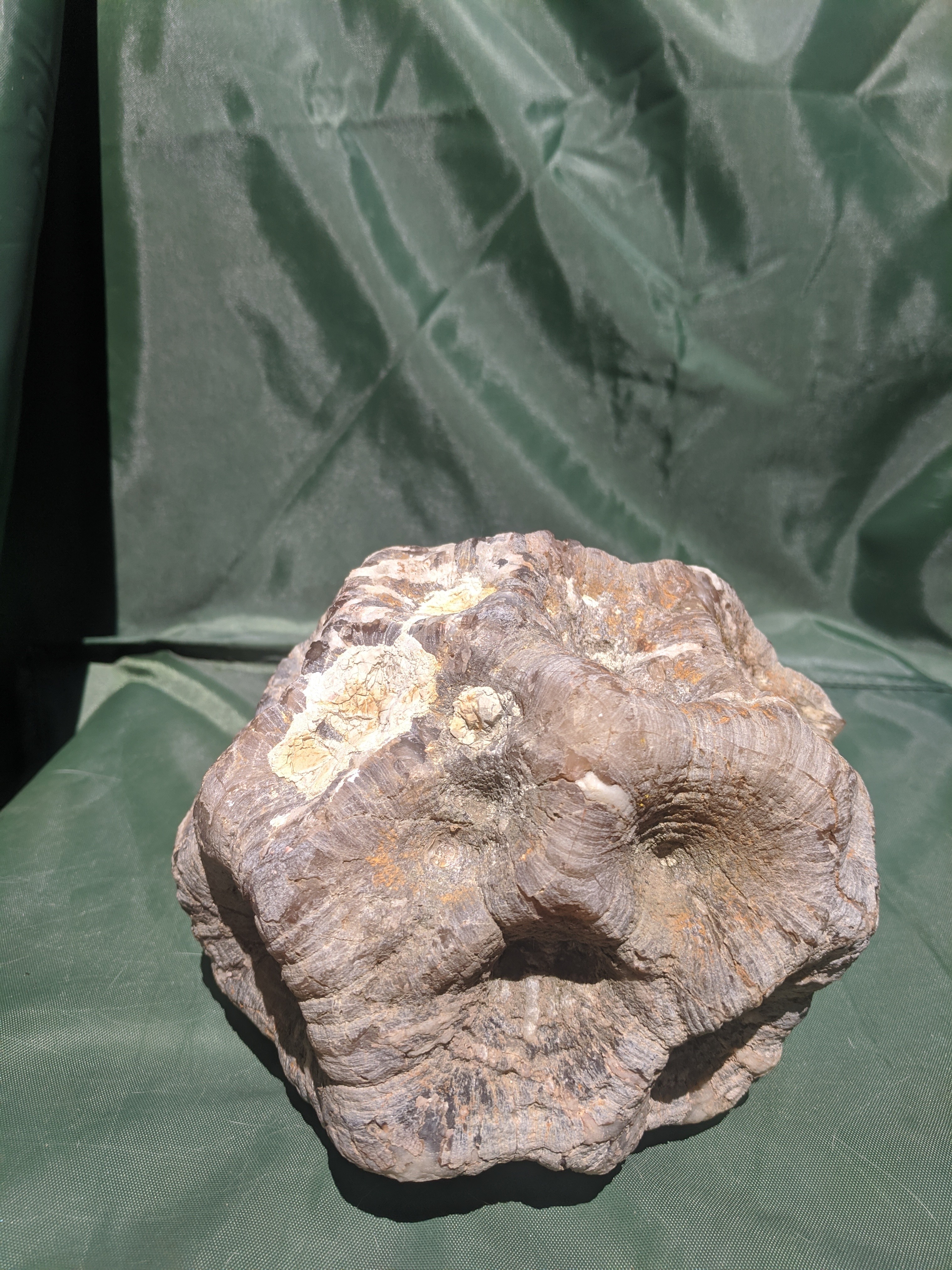

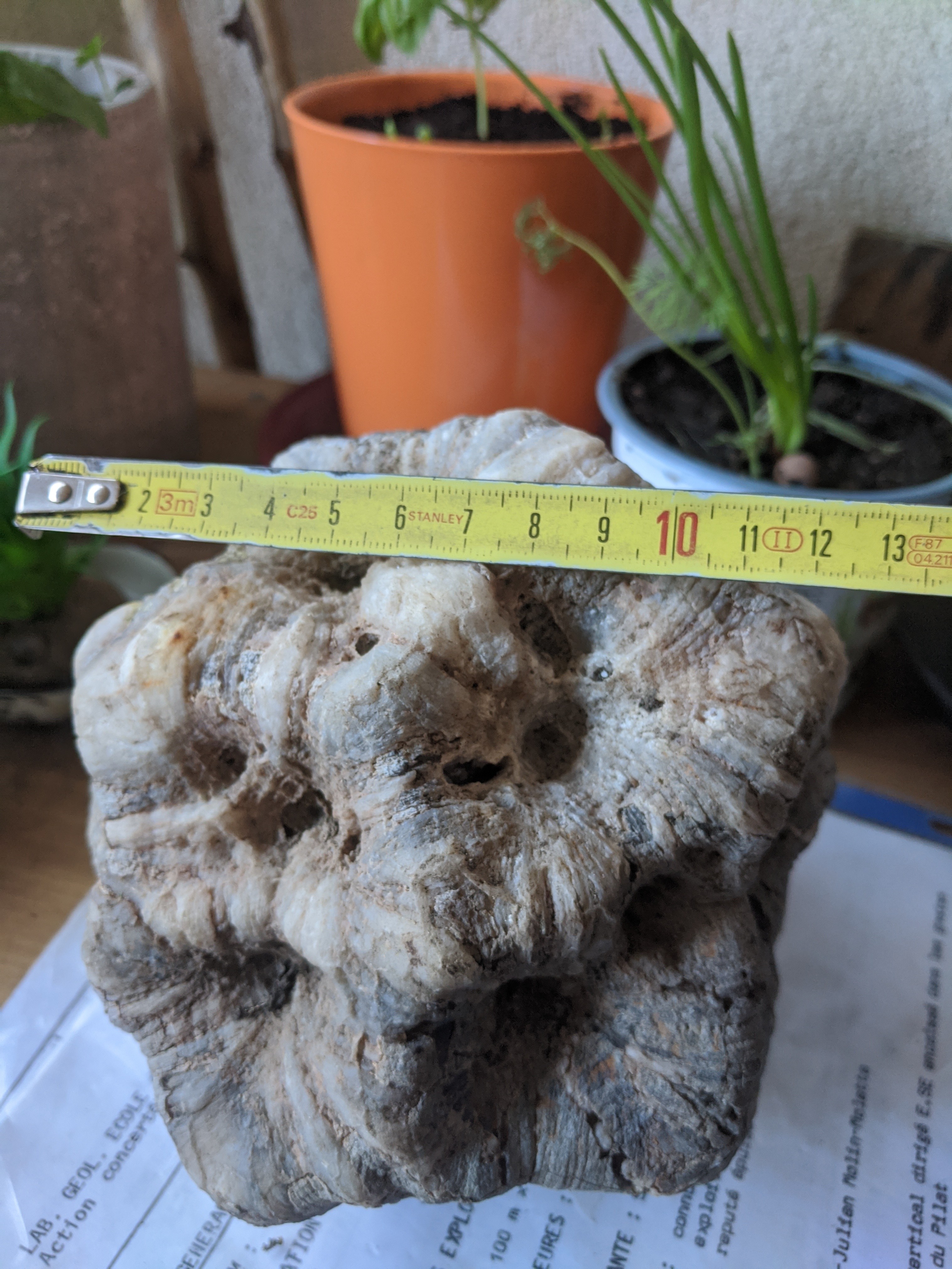

Avec ses bourrelets et ses stries, Je pense que c'est plutôt fossile.
On peut y voir un corail. Les stries seraient alors les traces, après usure, des cloisons des calices.
Et il existe des coraux où les cloisons passent d'un calice à l'autre.
Après, des calices de 8-10 cm de diamètre, ça, ça m'étonne. (Enfin, chez les coralliaires, pas dans les églises)

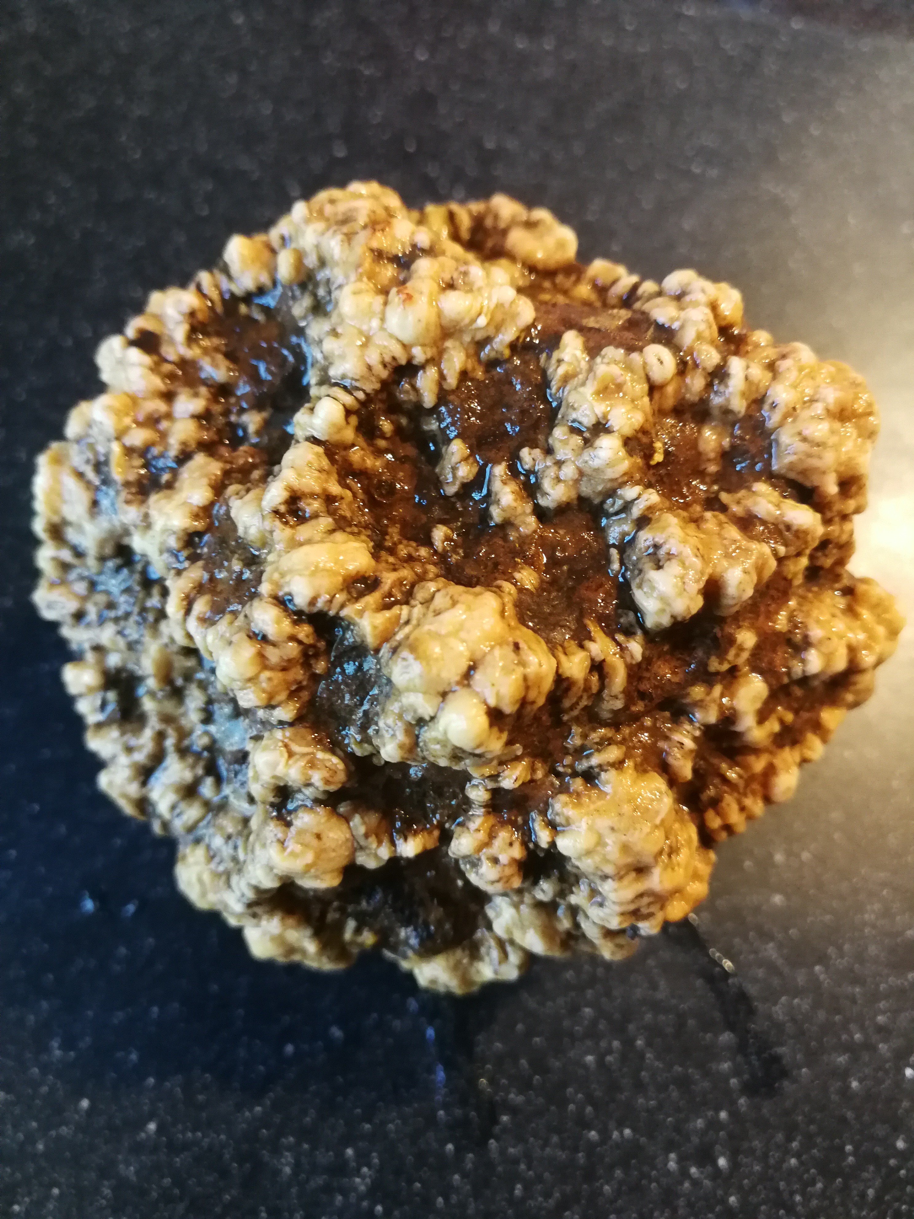

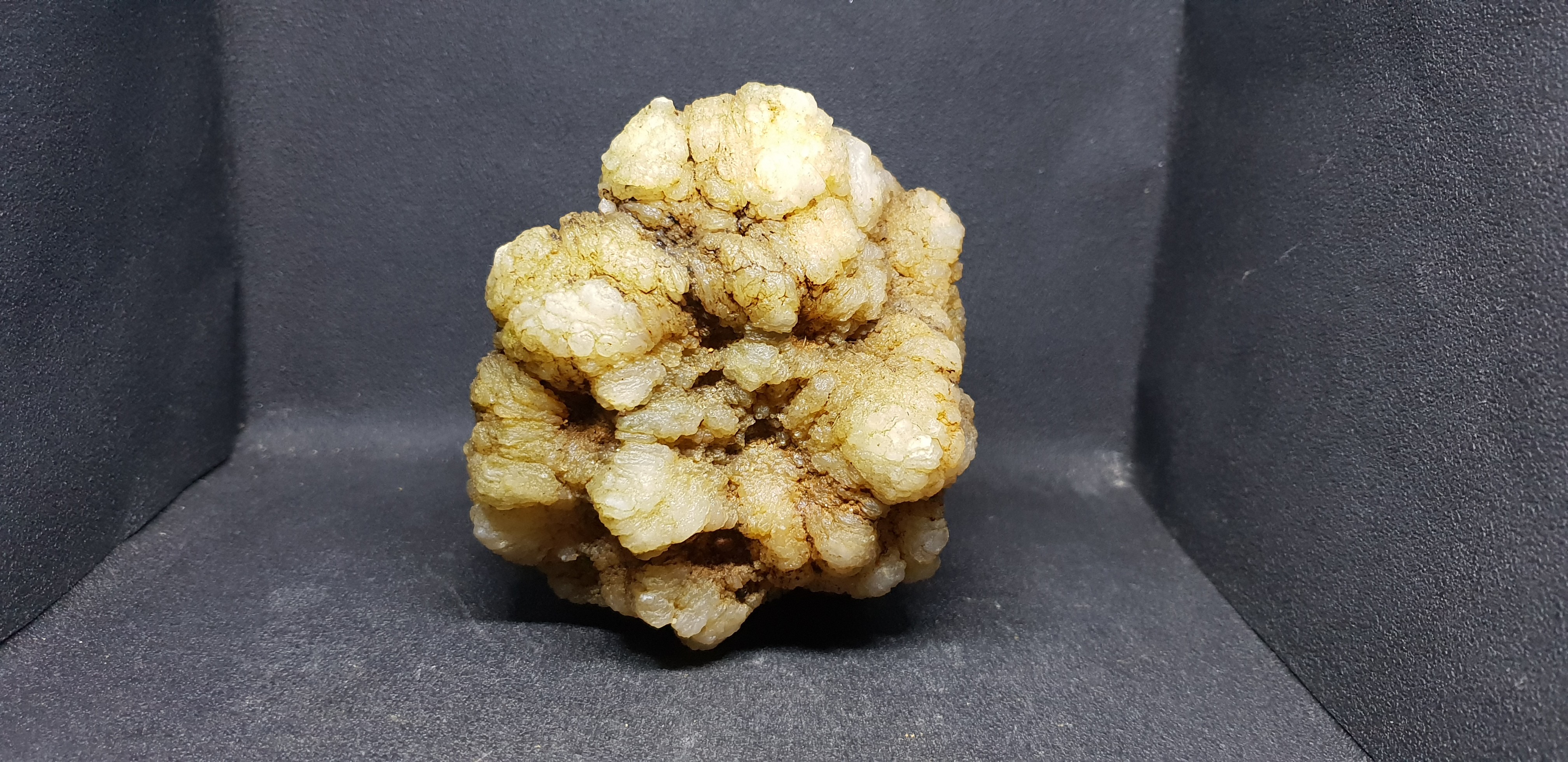

Moi cela me fait penser à une géode comme celle que l'on trouve dans les Landes ou en Charente.
Ces géodes sont des formations complexes, bien différentes des géodes américaines.
Bien que je n'ai jamais vu ce type de géodes au Maroc, ce serait donc de la Calcédoine et du Quartz.
Ci-joint un exemple:
oui silice (quartz ou calcédoine ou les 2 !) comme dans les landes qui ont sur certains spot la même tête extérieurement ou charentes qui sont différentes extérieurement ... il faudrait en ouvrir une pour voir l'intérieur ... et les provenances du maroc rien n'est évident ni certain !

Bonsoir
On voit bien qu'il ne s'agit pas d'un fossile, mais clairement d'une concrétion, voir d'une géode (partie externe)
Je laisse le soin aux autres intervenants d'identifier ce minéral
Bonsoir,
S'il s'agit d'une concrétion, pouvez-vous me donner une explication sur sa formation, notamment la formation de ces stries qui sont nettement plus visibles que sur les autres photos de concrétions ?
Également, quelle pourrait être sa composition ?
Merci !
Invité jean francois06
Le 17/05/2020 à 23:53, jjnom a dit :
Ca fait bizarre.

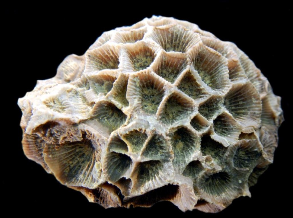

D'accord avec ces propos, on remarque aussi des semblants de symétrie pentaradiaire.
Un truc de ce genre
La structure d'ensemble n'est pas incompatible avec celle d'un coralliaire mais comme dit plus haut, dans ce cas, le diamètre des calices me semble énorme pour un polypier colonial.
Maintenant, on peut avoir des surprises. J'ai contacté the french specialist des coraux mésozoîques. Il ne connait pas ce style de bête mais ne voit pas ce que ça pourrait être d'autre qu'un polypier. Au moins, on est certain que ce n'est pas un corail mésozoïque. Il m'a renvoyé vers un prof de Toulouse qui connait bien les coraux paléozoïques du Maroc. En attente de nouvelles.
La ressemblance avec Mussa est forte mais chez celui-ci, les polypes restent distincts les uns des autres  et sur le spécimen du Maroc, il y a une paroi commune.
