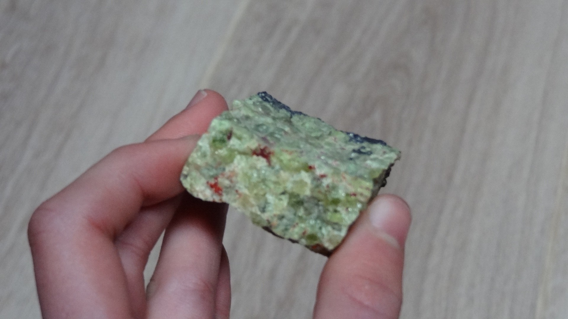

Bonjour à tous,
Je possède deux échantillons de Willemite, enfin ce sont les étiquettes qui le disent.
Je dis cela, car je les trouvent très différents, et je pense que celle de gauche correspond à un autre minéral.
En cherchant sur Mindat avec la localité, j'en ai trouvé de nombreuses Willemite qui ressemblait à celle de droite.
J'ai aussi vu que celle-ci est accompagné de franklinite. Mais quel est ce minéral rouge ? De la Zincite ?
DSC03200.thumb.JPG.f215f7acb030776b77d9e5625234c71b.JPGDSC03201.thumb.JPG.2674d0e2cffc38cd13a203c053f90a08.JPG

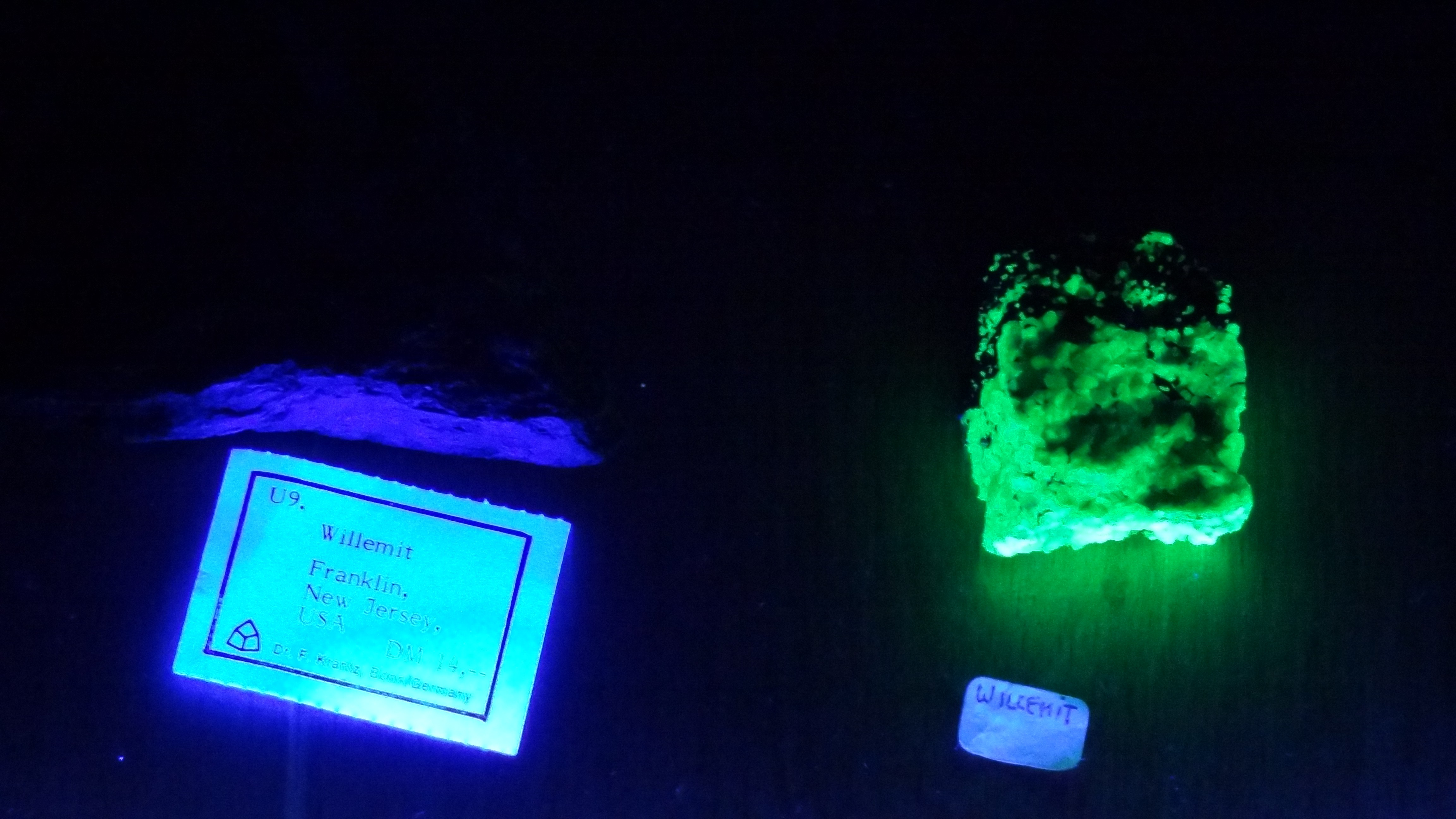

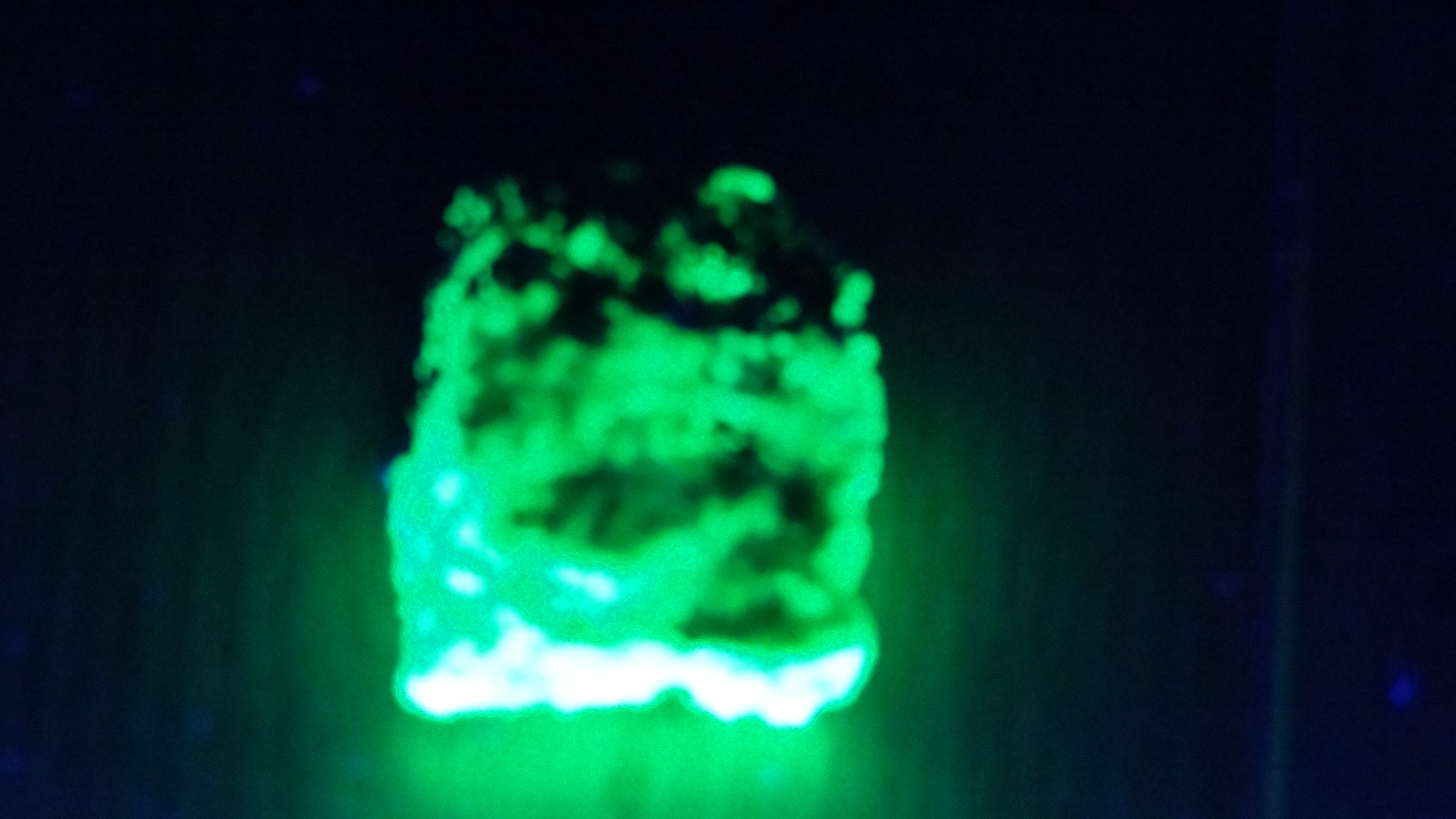

Et voici un test UV.
DSC03156.thumb.JPG.ae77793415c13164b47f5cc7a6641b5c.JPGDSC03155.thumb.JPG.9aa48708f91051cccafce5816780a016.JPG

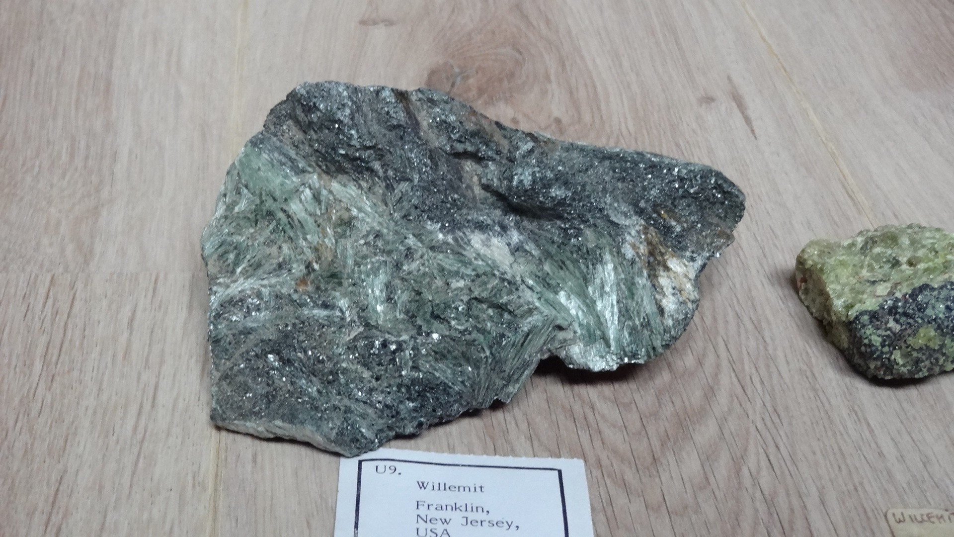

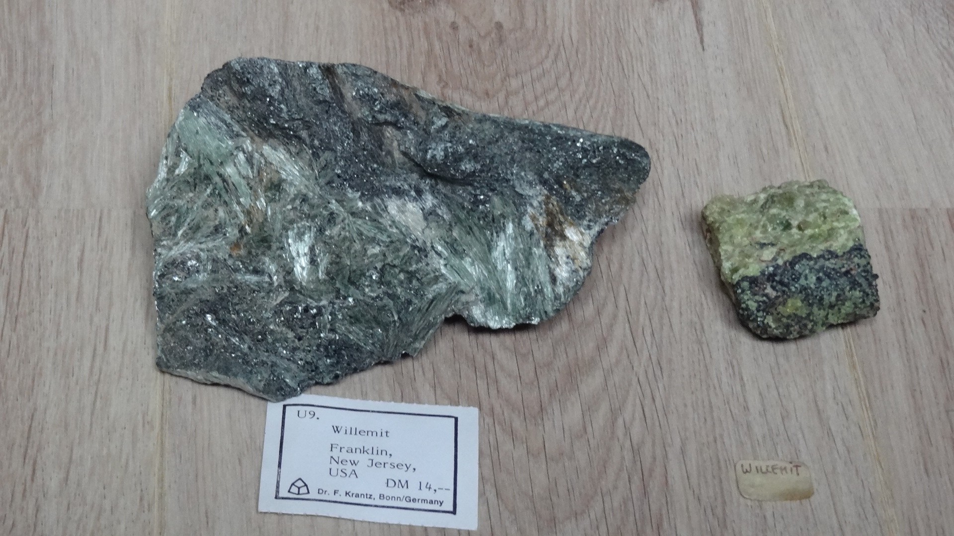

Ah d'accord, je comprends mieux. Je pensais pas que des étiquettes selon de qui ils provenaient pouvaient rajouter de la valeur à une pierre.
Ce pourrait-il que ces étiquettes soient simplement échanger ? J'ai trouvé des willemites très ressemblantes qui provenaient de Franklin mine dans le New Jersey.
632624880_Willemite2.thumb.jpg.a73bab940821f4fb2c1c0f93d1fa6089.jpgWillemite.thumb.jpg.27eee4a14570f0e49e684ce35ac7af78.jpg

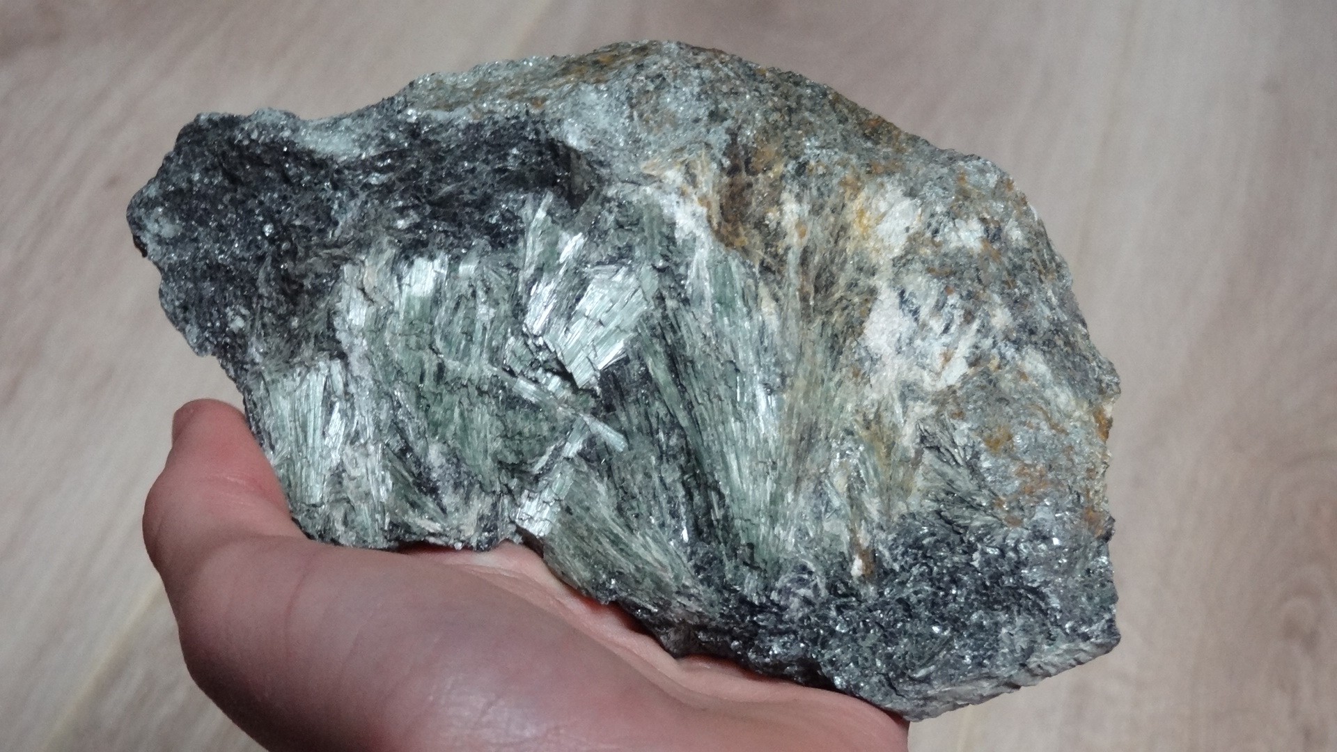

Ton deuxième échantillon est peut-être un willemite de Franklin mine en effet, mais le premier est une amphibole type tremolite-actinolite, avec peut-être des chlorites ou des serpentines à vue de nez.
Tu as deux étiquettes, qui correspondent au second échantillon et le premier n'a pas d'étiquette, tout simplement. :content:
Oui merci Lucailloux, tu confirmes mon idée. Ce qui l'accompagnerai serait de la franklinite (le noir) et de la zincite (le rouge) ?
Je ne compte pas le vendre (c'est mon premier minéral fluorescent), mais est-ce que la willemite (enfin les trois minéraux) est rare avec en plus l'étiquette Krantz ?
